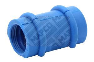

Posiblemente la vibración sea de los neumáticos/equilibrado, yo empezaría por ahí. El clonc que escuchas puede ser de los silentblocks de la barra estabilizadora, sobretodo en su abrazadera a la cuna.
Re: Poniendo al día al indiana
Publicado: Jue, Jul 27 2023, 09:52
por Mi 16
die5 escribió: ↑Mié, Jul 26 2023, 23:34 :babas
Ya cambie lo que creo que son los silentblocks de la barra estabilizadora. Fueron dos de estos (del estilo):
silentblock 205.jpg (7.77 KiB) Visto 25702 veces
Anclan la estabilizadora delantera con el coche en si hacia el centro.
Comentaba lo de amortiguadores+copelas porque el clonk sobretodo se escucha cuando se circula por un paso de cebra elevado
Publicado: Jue, Jul 27 2023, 10:22
por die5
A esos me refería, suele ser típico cuando se pasa algún resalto, adoquines etc. Suele ser lo más común pero recién cambiados los descartamos entonces. Las copelas en este coche son bastante simples, podría ser la junta de goma que hay entre las cazoletas.

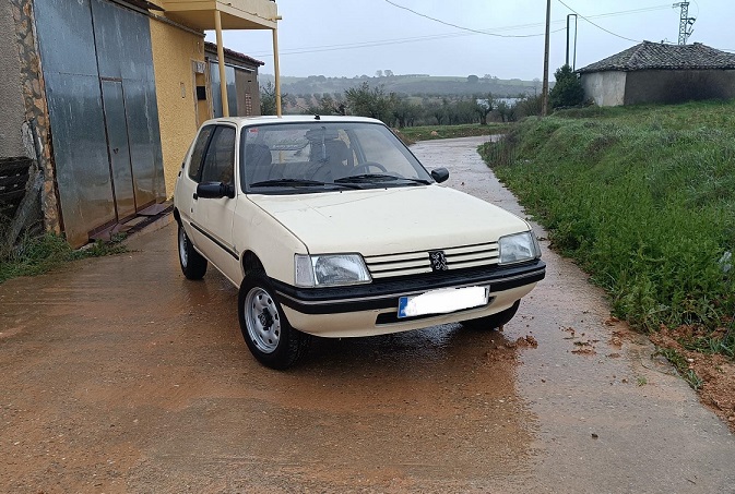

En semana santa, con tanta lluvia se le pudo dedicar una mañana al coche. Se cambiaron los latiguillos delanteros y el tema de la vibracion desaparecio. Sacamos el coche y se probo en la situacion que me lo hacia, y nada. Ahora va bien :pulgares .
La parte mala de esto es que compre los 4 latiguilos, pero por como estaban situados los traseros (para quitarlos nos estorbaba el eje trasero), no los pudimos cambiar. Estuve buscando en los manuales, en google y youtube a ver si habia otra manera, y no di con ello.
Asi que por ahora el coche de mecanica queda hecho (salvo pequeños detalles). Entre manos tengo el tema del faldon tipo gti (pintarlo y hacer la instalacion de antinieblas).
Subo foto del domingo cuando lo fui a guardar
