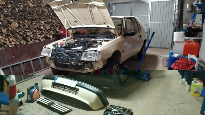

Os dejo una fotillo del sábado cuando estuve mirando el paragolpes delantero:

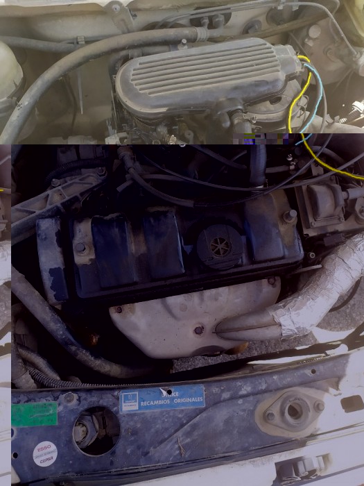

Y para finalizar este primer post, os pongo una dudilla que por mas que he visto fotos por google no me queda claro, es sobre los tubitos (de vacío?) que estan en la "tartera" que une el f.aire con el carbu. La foto es de cuando lo vi por primera vez, ahora esta mucho mas limpio)
En mi coche (tiene AA) el tubo amarillo va conectado al inicio de la admisión y llega a la "tartera". El tubo azul sale de la "tartera" y no se conecta a ningún lado, va suelto. Estuvimos mirando por la zona (el tubo no es muy largo y además en el otro extremo tiene pinta de haber estado conectado a algún sitio, esta "ensanchado") por si veíamos donde engancharlo pero no se vio nada.
Tirando de google he podido ver que ese tubito (el azul) se conecta por la zona del tubo gordo que sale de la tapa balancines, pero ahí, en esa zona, ni en el plástico de la "tartera" ni en el tubo tiene nada donde enganchar.
Alguien me puede dar luz sobre esto? Va enganchado a algún lado o le meto un tornillo y fin de la historia???

Ese tubo azul va enganchado a una T que hay en la unión del manguito que sale de debajo del carburador a la tartera, el de la izquierda de los gases de la tapa de balancines, por ahí toma el vacío para mover la válvula del tubo de admisión. Yo lo llevo anulado tanto ese como el otro grande al que iria conectado, noto muchísimo más fino el coche así.

die5 escribió: ↑Lun, Nov 08 2021, 17:10 Ese tubo azul va enganchado a una T que hay en la unión del manguito que sale de debajo del carburador a la tartera, el de la izquierda de los gases de la tapa de balancines, por ahí toma el vacío para mover la válvula del tubo de admisión. Yo lo llevo anulado tanto ese como el otro grande al que iria conectado, noto muchísimo más fino el coche así.
si no te entiendo mal, te refieres a la salida de la tartera al lado (pegado a el) del manguito de la tapa balancines, el pequeño moñigote que sobre sale. En esa salida, mi "tartera" no tiene salida realmente, esta capada, y tiene pinta de ser asi de origen(no ñapa).
Ciertamente, por su longitud, debia ir por esa zona, ademas de que las fotos que he visto, precisamente lo enganchaban por ahi, pero en este caso no hay nada para enganchar :(
Muy buen post!!! Sigue así :ok
Mi 16 escribió: ↑Lun, Nov 08 2021, 17:44
Yo todos los que he visto llevan salida, de hecho sino tienes que tener bajo el carburador también otra salida taponada. Llevo un TU3S también. De todas formas tranquilo, mejor anulado jajaja sino cada vez que hay vacío en el colector la trampilla se mueve a tomar aire caliente y eso no es nada optimo salvo en climas muuuy frios

die5 escribió: ↑Lun, Nov 08 2021, 18:10 Yo todos los que he visto llevan salida, de hecho sino tienes que tener bajo el carburador también otra salida taponada. Llevo un TU3S también. De todas formas tranquilo, mejor anulado jajaja sino cada vez que hay vacío en el colector la trampilla se mueve a tomar aire caliente y eso no es nada optimo salvo en climas muuuy frios
Efectivamente, la salida de abajo esta taponada, me fije ayer.
Mi 16 escribió: ↑Dom, Dic 05 2021, 14:15
Justamente este finde he estado liado con ello! Llevaba puesto un decantador para los gases de aceite, básicamente un bote con el tubo de la tapa de balancines redirigido a él. Lo he vuelto a colocar como de origen a la espera de intercalar en ese manguito otro decantador de un Talbot para "colar" mejor los gases del aceite. Te explico el circuito de vacío que lleva ya que yo mismo lo tenía equivocado:
El colector con su toma bajo el carbu crea vacío y va hasta una pieza plástica en forma de T que va atornillada a la tartera del filtro de aire/carburador. Esa T tiene una salida finita a la que se conecta tu tubo finito azul. Donde se conectan tanto el tubito azul como el amarillo hay una cápsula de cera termoestica que dependiendo de la temperatura deja pasar o no el vacío creado por el tubo azul al amarillo, y así mover la trampilla de la boca de admisión para tomar el aire frío o caliente.
Luego el otro extremo de la T que va a la tartera va conectada con la toma del manguito de gases de aceite de al lado, que lleva una especie de filtro, y no comunica con el interior de la tartera por lo que los gases del aceite son absorbidos directamente por la toma de vacío del colector debajo del carbu no ensuciando a este.
En tu caso anulando la toma del colector tienes anulada la función de la trampilla del modo verano/invierno, que no es importante en nuestro clima, pero tampoco tienes la succión de los gases de aceite que es obligatoria por ley anticontaminación. La llevas conectada de la tapa de balancines a la tartera y ya, imagino que por la salida lateral donde iría la T te resudará aceite y soplará arrancado a ralentí.

Entonces por la parte del tubito del vacio sin problema....pero lo del retorno de la tapa de balancines mejor conectarlo?(conectar solo el tubo colector-tartera, no el tubito azul)
Por lo que comentabas de la anticontaminacion y de paso tambien quitar gases con aceite que esten en la "tartera"
Mi 16 escribió: ↑Dom, Dic 05 2021, 19:08 Entonces por la parte del tubito del vacio sin problema....pero lo del retorno de la tapa de balancines mejor conectarlo?(conectar solo el tubo colector-tartera, no el tubito azul)
Lo ideal es ponerlo si, porque sino te tiene que estar tirando por la toma izquierda todos los gases de aceite tanto a la atmósfera como salpicando al colector de admisión. Si te lo ven así en la itv te irás desfavorable :uf tienen que ir reconducidos a la admisión para que el motor lo queme. Yo he vuelto a conectar todo, hasta la trampilla de la admisión, lo único he de mirar de conectar bien la T a la tartera porque bueno... Me la cargué al desmontarla de la del 1.1 y ahora toma algo de aire por ahi. He probado el coche y lo noto igual de bien que siempre. Antes al pensar que esos gases entraban al motor por encima del carburador pues lo saqué a un bote externo para no ensuciarlo, pero ahora que veo que los toma por debajo de él no me preocupa.
