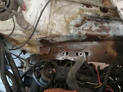

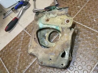

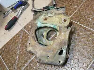

Por otra parte recordaba que la zona de la batería estaba muy oxidada y nada, la saque... :uf :vueltas
Visto lo visto nada, una reparación así guarra (antioxido y pintura) para que no vaya a más y espero de aquí no mucho tiempo poder repararlo bien, sacando el motor, pintar el vano y dejarlo todo perfecto.

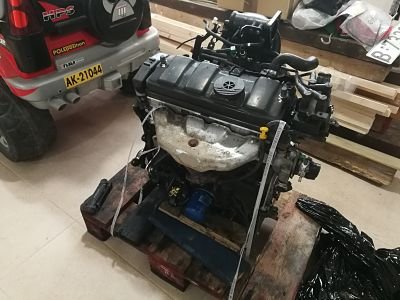

Ya puestos a sacar el motor pues, haremos algún injerto a ver como sale... :egipto
La idea es meter bloque 1.6 (NFZ) con mi culata 1.4i manteniendo así mi admisión, calculando la relación de compresión antes de montar para no liarla, por ahora esta es la idea, más adelante ya se vera si se mete entero el 1.6 (o sea culata con su admisión).
