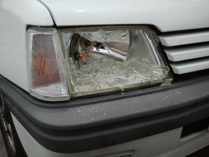

Hace un año más o menos me lo encontré así…
Dejaron un papel pero había un numero falso… :sniper :sniper :sniper

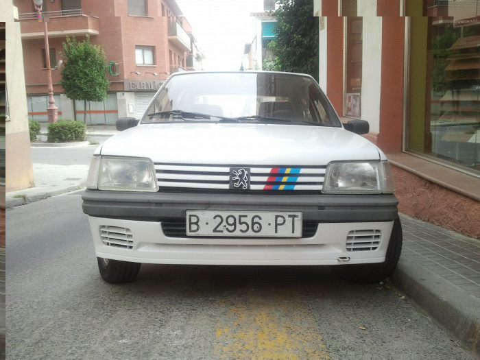

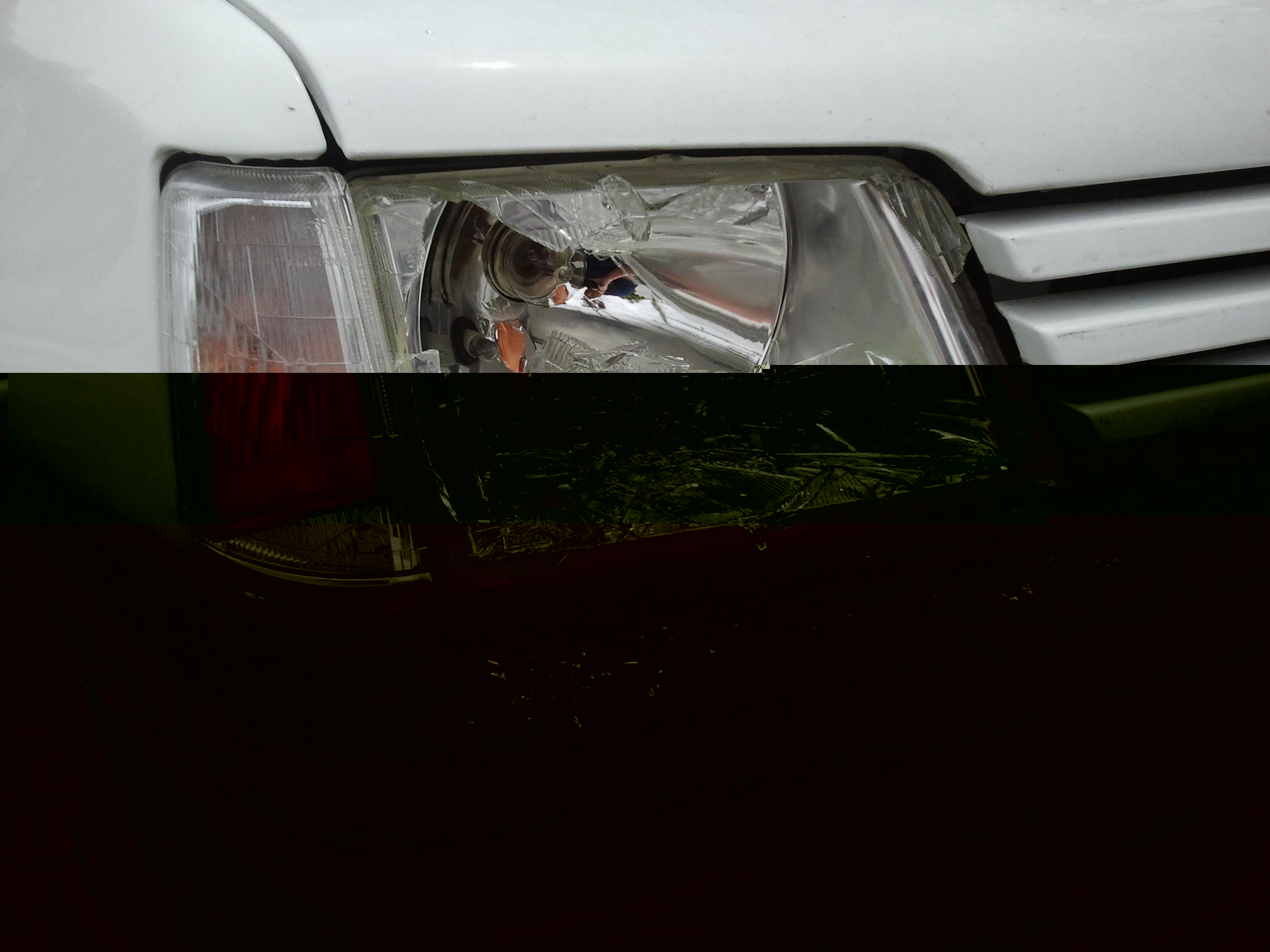

Y nada compre un faro nuevo y se lo puse. I me quedo el coche con un faro con H4 y el otro europeo…

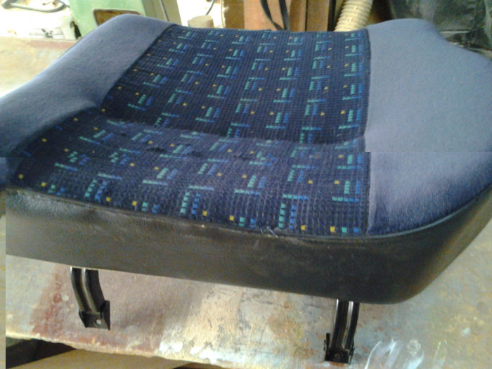

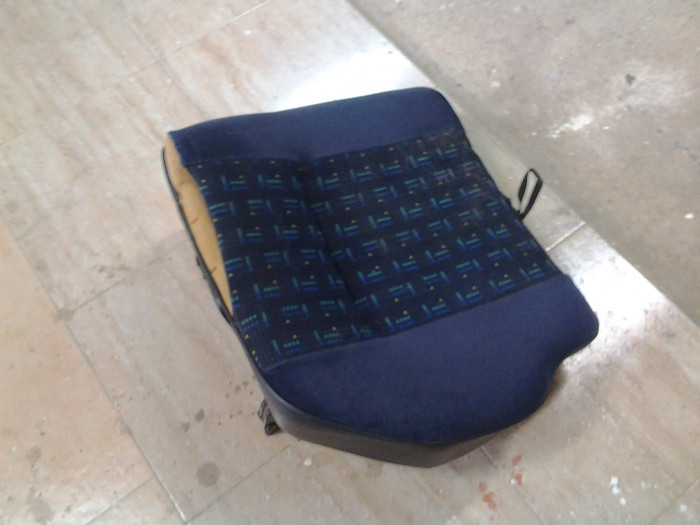

También tenía un asiento trasero descosido. Lo cosió mi madre: D y como nuevo! :pulgares

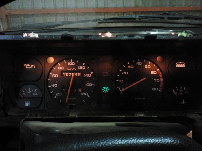

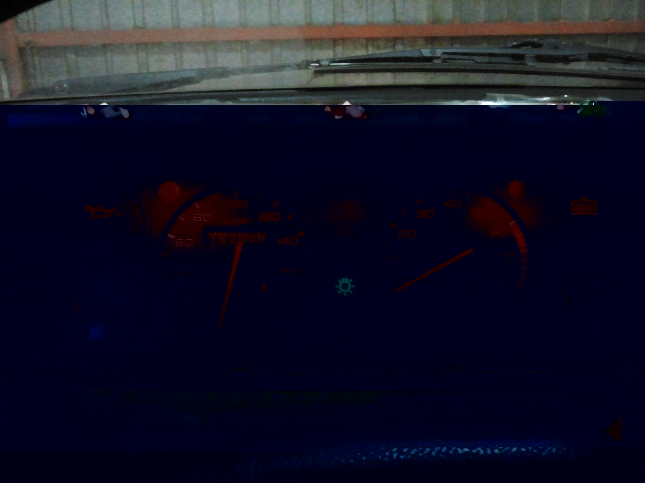

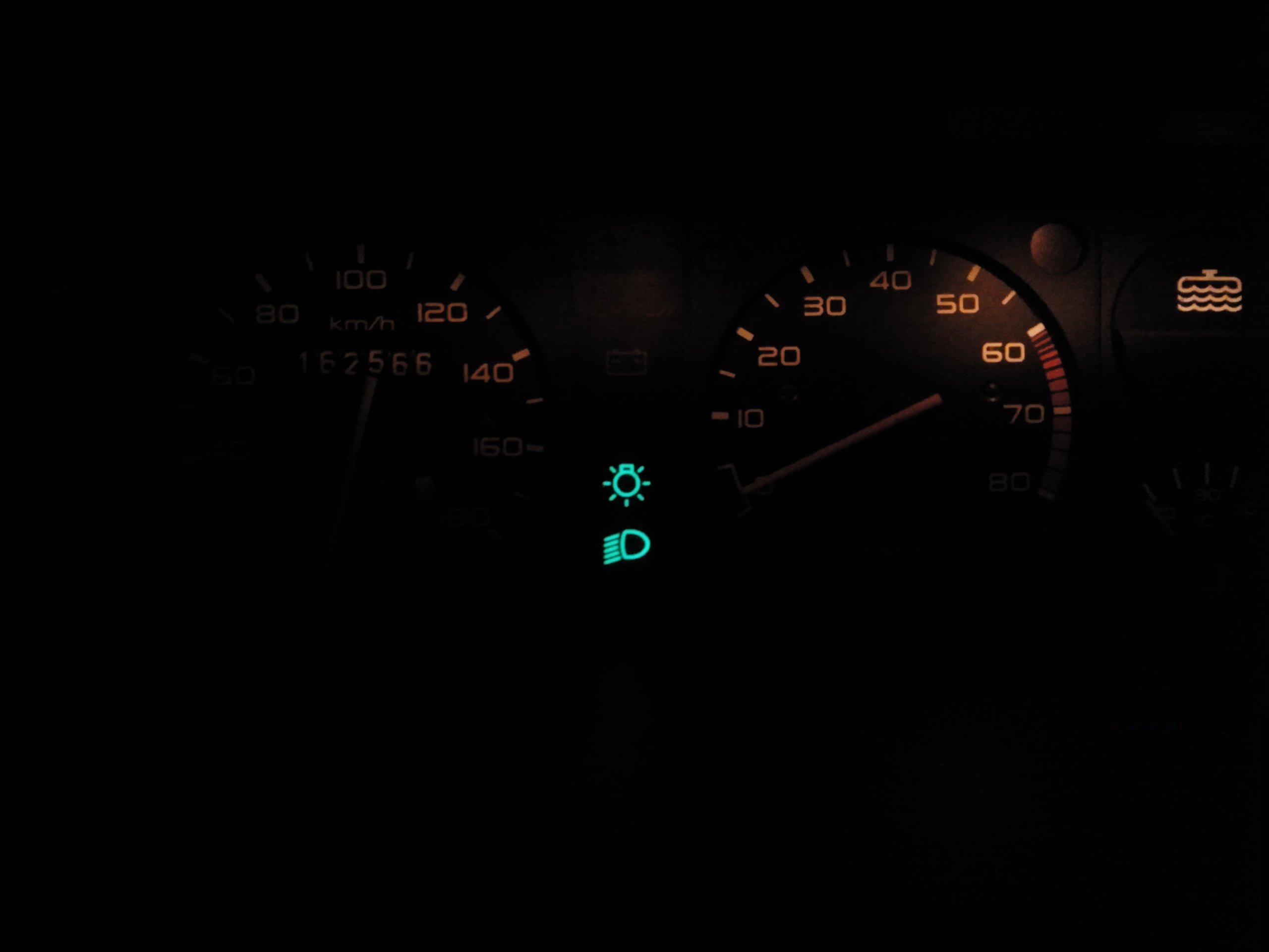

Después del cuadro fallaban 2 de las 3 bombillas así que un amigo me dio 23684 bombillas y cambie las dos que fallaban.
Antes:
Después:

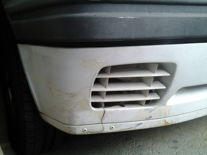

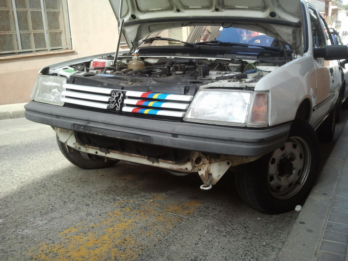

Y un día harto de ir a hacer fotos al coche y ver siempre el mismo fallo.

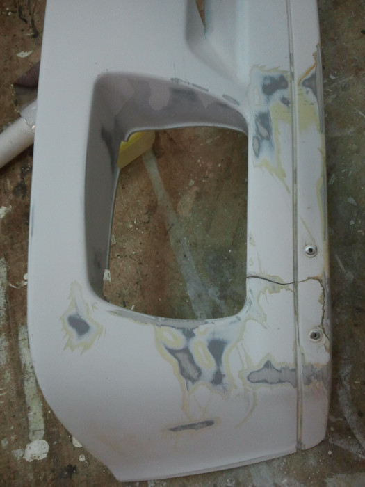

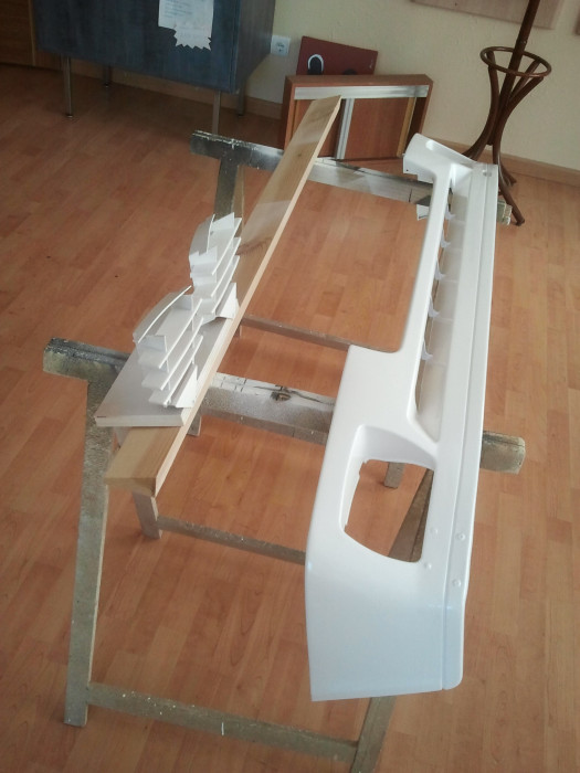

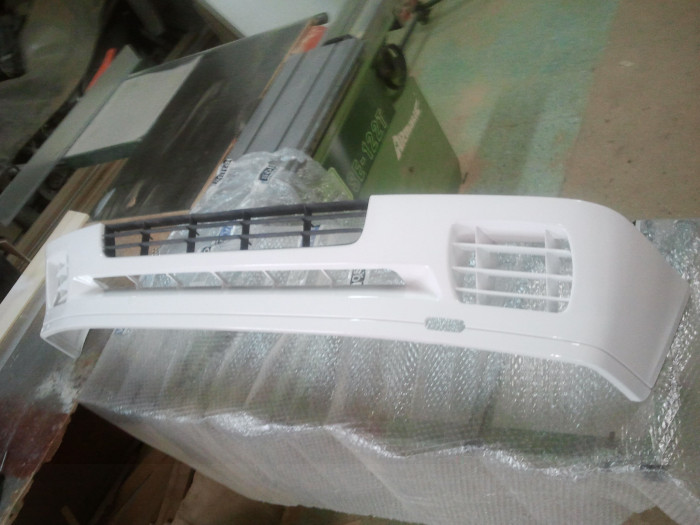

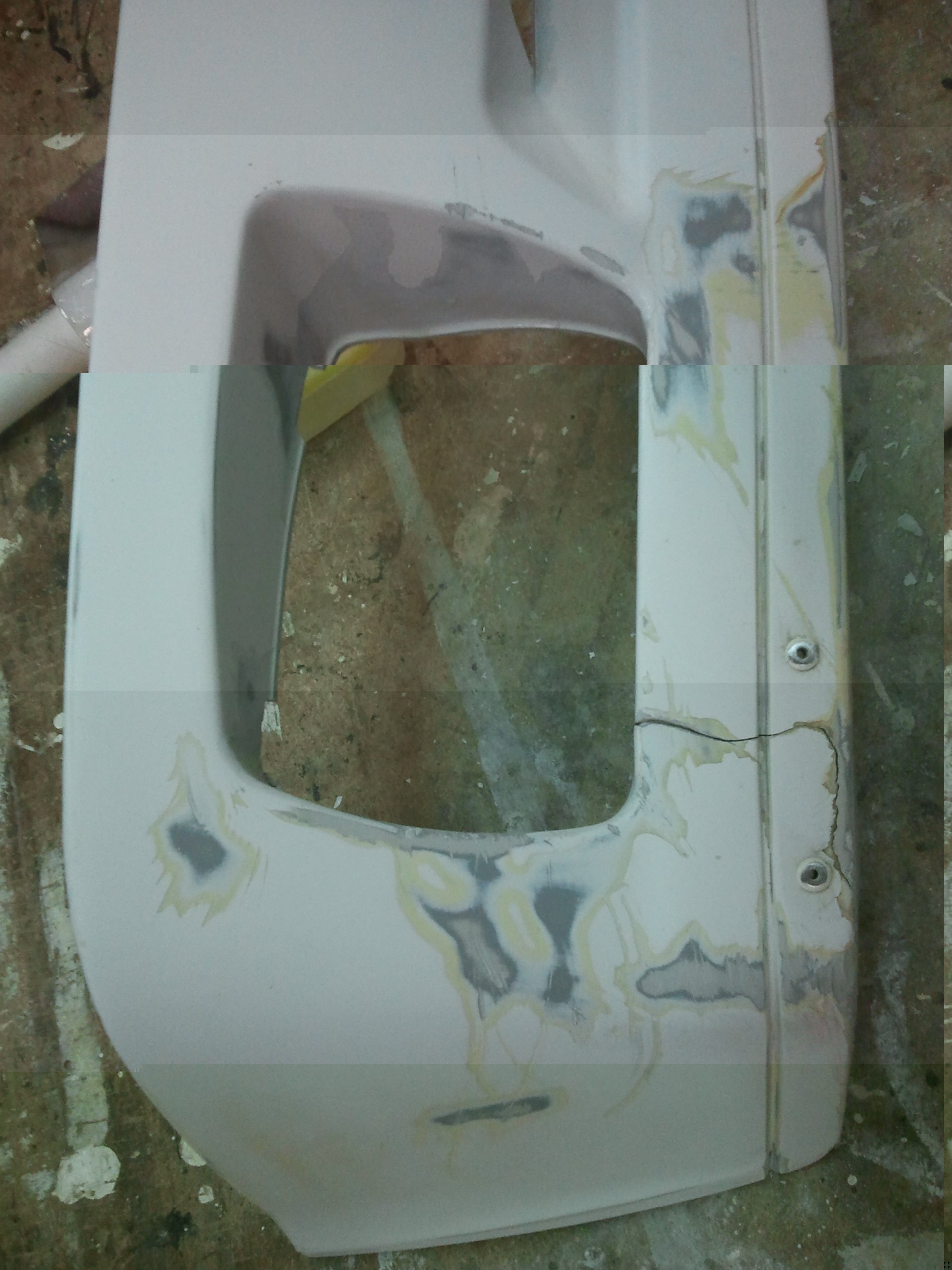

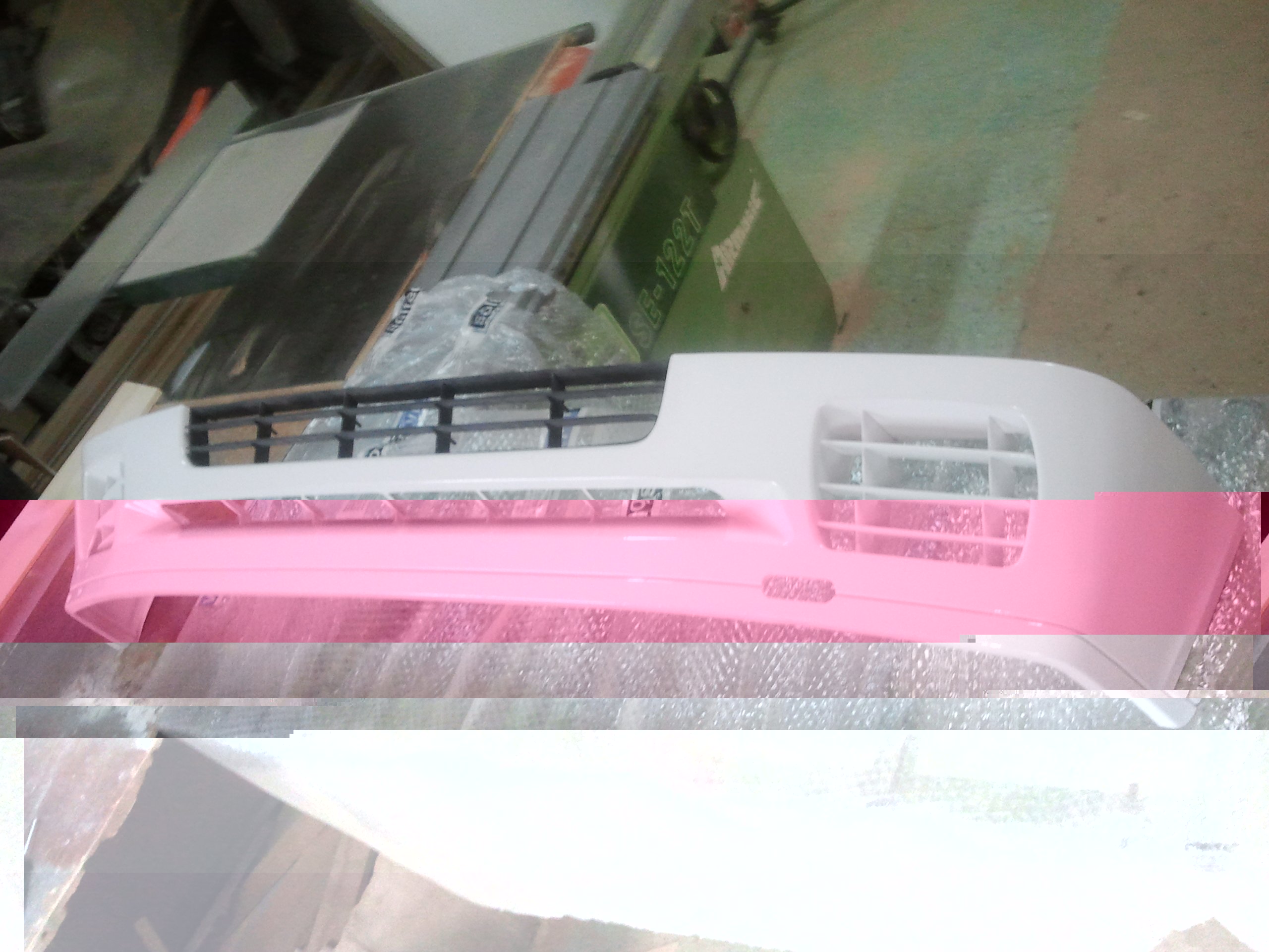

me lie a desmontar el faldón y repáralo con lo que pude… así que con presupuesto de estudiante compre una imprimación, pintura blanca brillante y me lie…
Lije todo el faldon
“Repare” la grieta como pude… Puse silicona por medio de la grieta, puse una pletina por detrás tal y como estaba echo mas abajo…
Enmasille todo los “fallos” del faldon y al secarse lo lije todooo bien.
I pinte una primera capa con una imprimacion espere que se secara y lije otra vez las gotas que me quedaron…
y Finalmente pinte con blanco brillante todo el faldon. Le di un par de capas y quedo asi.
Y monte todas las rejillas

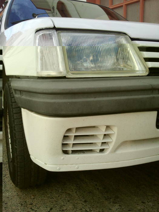

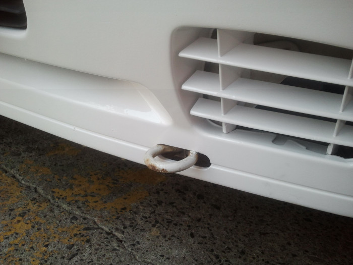

Antes de ir a casa el colega me fije en esto.

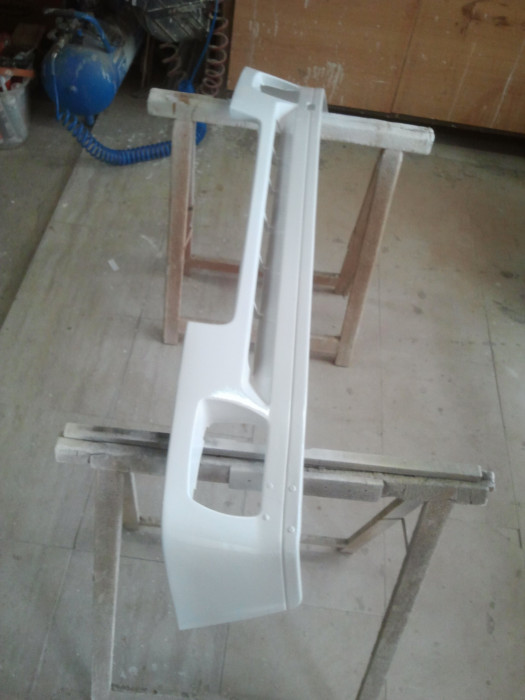

Asi que desmontar otra vez, lijar y pintar… y quedo asi.
Aquí el faldon esta sucio porque la foto es de unos dias despues.
Y la zona del “fallo”

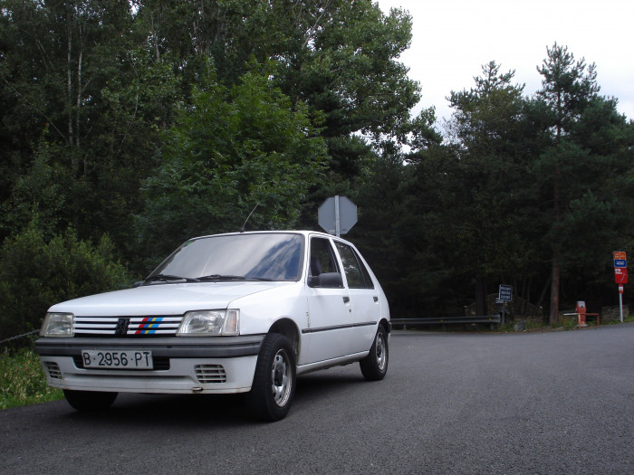

Estoy muy contento del resultado porque esta mucho mejor de lo que estaba…

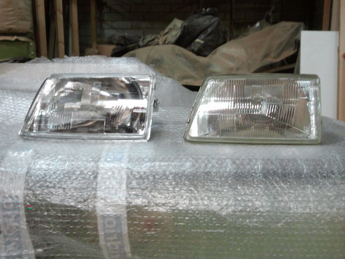

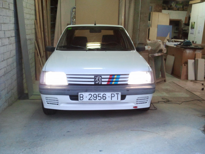

Como he dicho antes tenia un faro tipo europeo y otro H4, yo no me acordava y me compre en andorra unas bombillas H4 azules, que hacen mas luz y mas clara, pensava que no se notaria mucho pero se nota y muchoo!
Asi que tube que comprar un faro H4 para ir con la misma bombilla.
Y aquí todo montado ya!

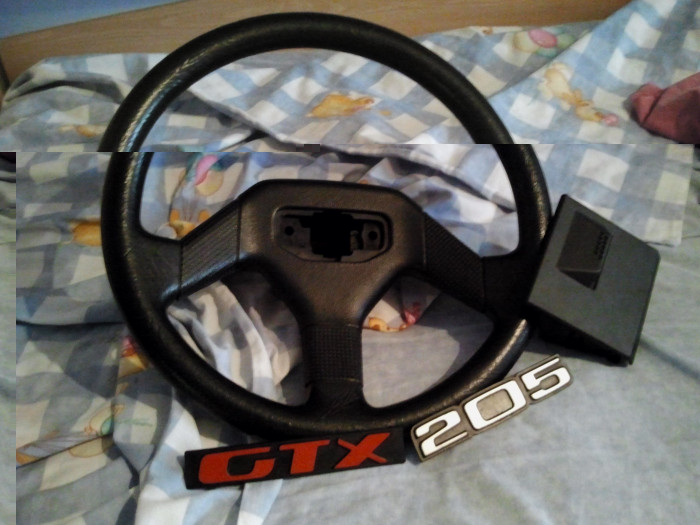

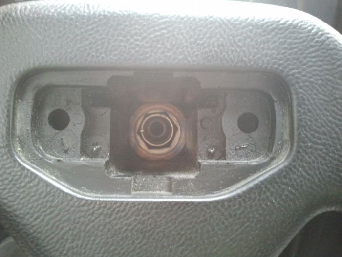

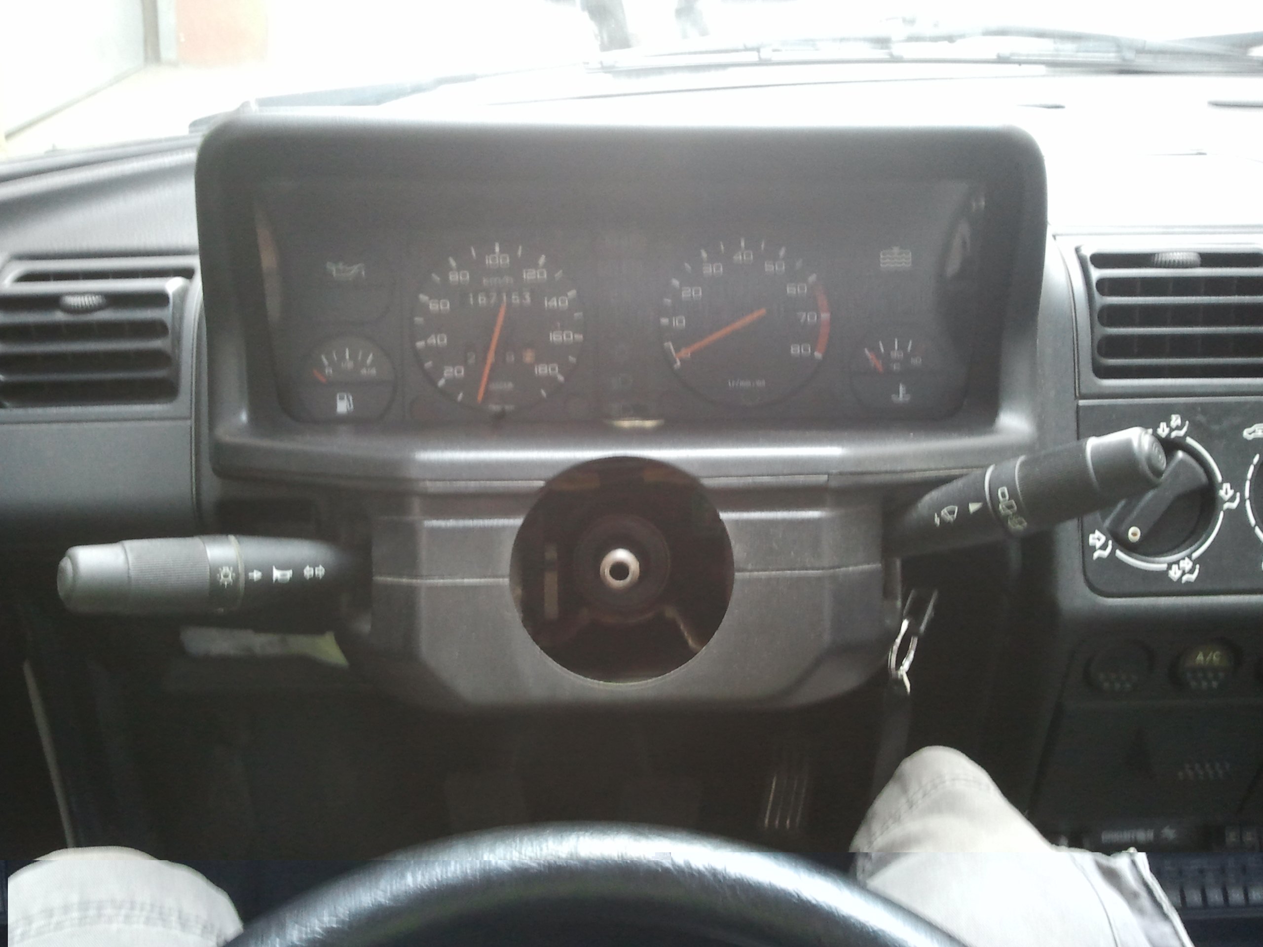

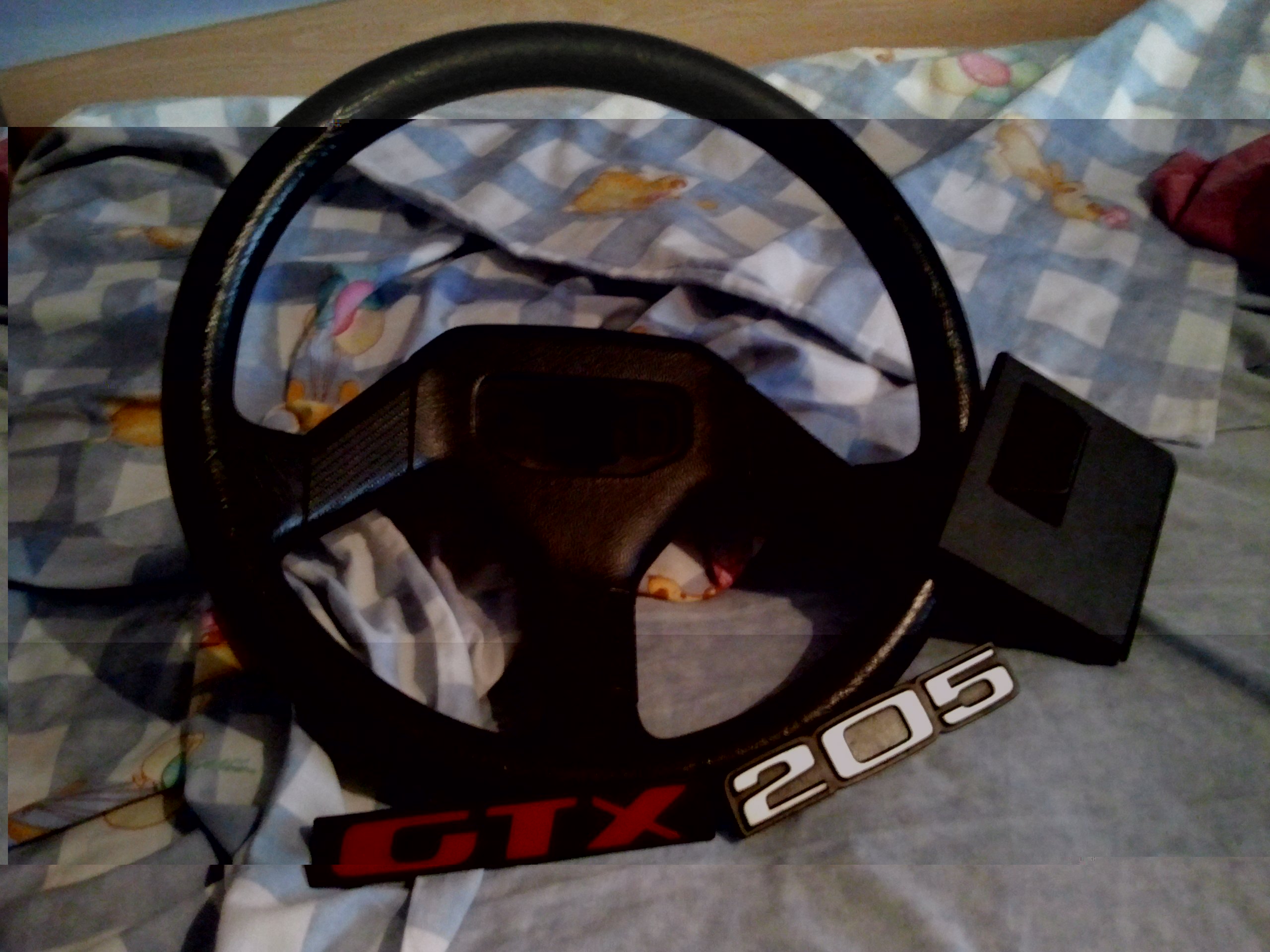

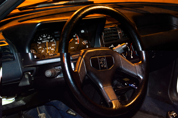

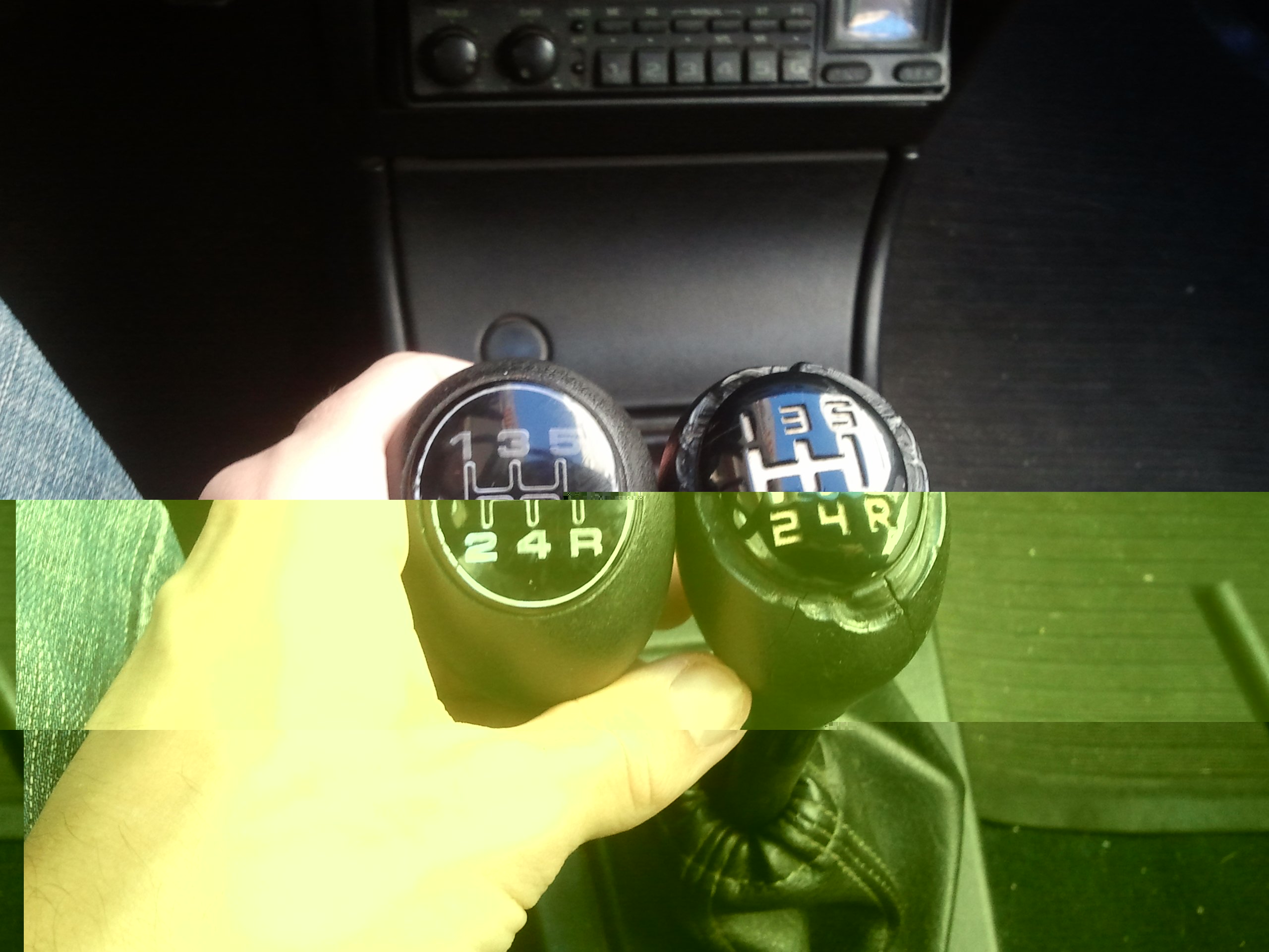

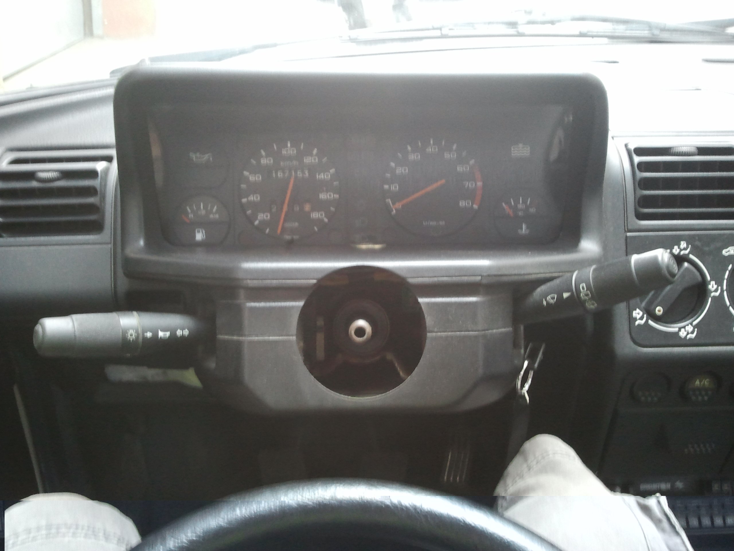

Y el cambio de volante
Muy fácil, sacar la tapita de Peugeot, descollar la tuerca que lleva, y tirar con precaución por no comerte el volante al tirar…
Comparación entre el viejo y el “nuevo”
Izquierda viejo, derecha “nuevo”.

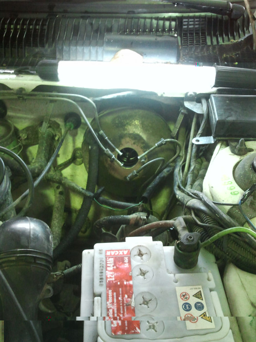

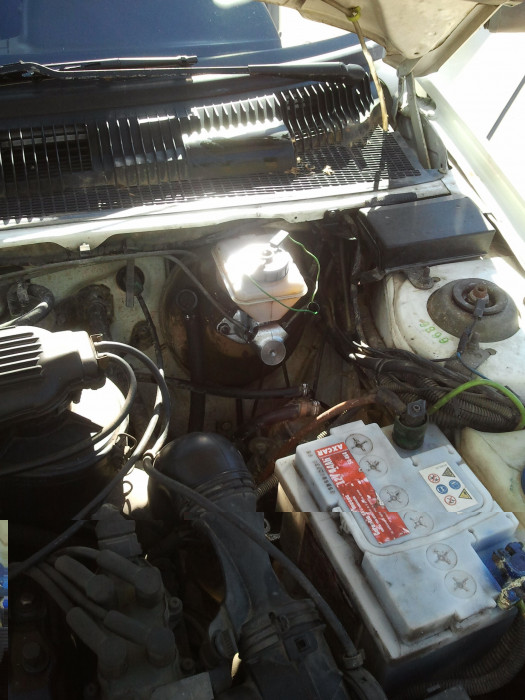

Buenas! Durante este tiempo se le han ido haciendo cosas al MetO, como la bomba de freno que estaba K.O, Cambio de aceite, limpieza general por dentro y el vano motor y pomo nuevo que ya le tocaba!!
Primero se jodio la bomba, que casi me estampo un par de veces por su culpa… :mami :mami
No tengo fotos de todo el proceso, solo estas:
Bomba fuera
Y ya la bomba nueva,(se limpió el deposito del líquido y se purgo todo el circuito lógicamente)

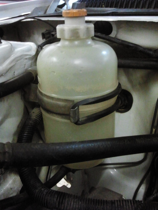

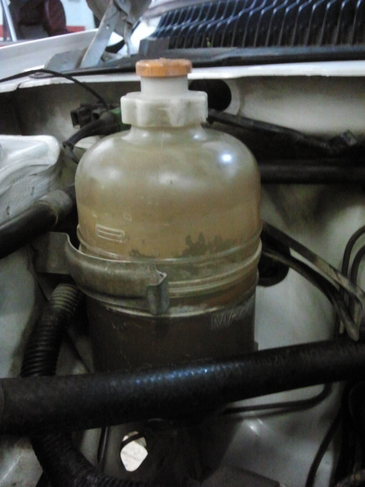

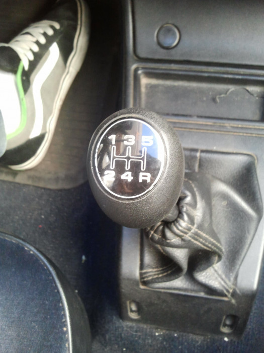

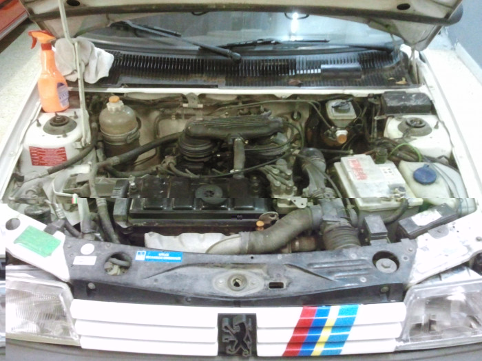

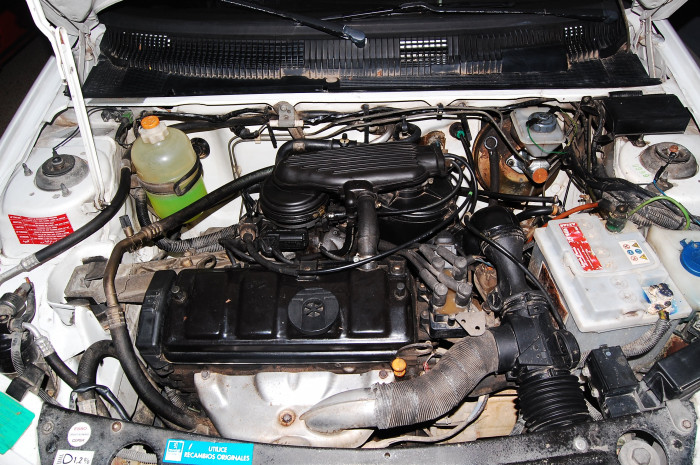

Esto que pongo ahora es de esta semana, limpieza de vano motor, del vaso de expansión de refrigeración y pomo “nuevo” (de un 309).
Antes:
Después:
(En foto no se nota mucho porque las fotos son con el móvil, y entre que no tengo flash y que mi pulso no es el mejor… pues se nota)

Una pregunta: ¿cómo has limpiado el vaso de expansión? Yo lo limpié hace tiempo y mejoró bastante, pero aún tiene un poco de costra por dentro. Para la próxima vez quiero dejarlo bien limpito.
Última edición por Hormigatomica el Vie, Nov 08 2013, 13:51, editado 1 vez en total.
jr
Mensajes: 1165
Registrado: Lun, Abr 29 2013, 22:43
Ubicación: Sevilla
Coche: citroen c15 94,ford fiesta 1.25 96
Muy guapo si señor, sigue asi. :pulgares
[quote="Hormigatomica" post="15802966"]¡Enhorabuena por las mejoras! . Poquito a poco, no hay que agobiarse.
Yo también he tenido que cambiar la bomba del freno, parece que se autodestruyen o algo :uf
Saludos.[/quote]
Pues lo limpie un poco a lo neandertal :uf , lo desmonte le puse arena hasta algo menos de la mitad (si es un poco gruesa mejor) le puse agua cubriendo la arena y lo sacudí, varias veces, cambie arena i agua i sacudí, una vez toda la “mierda” fuera lo limpie súper bien para que no quedasen restos de arena y lo volví a montar. :pulgares

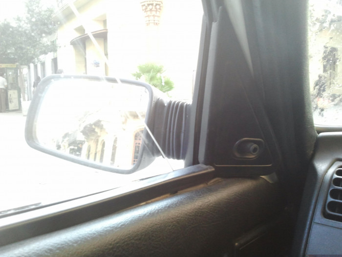

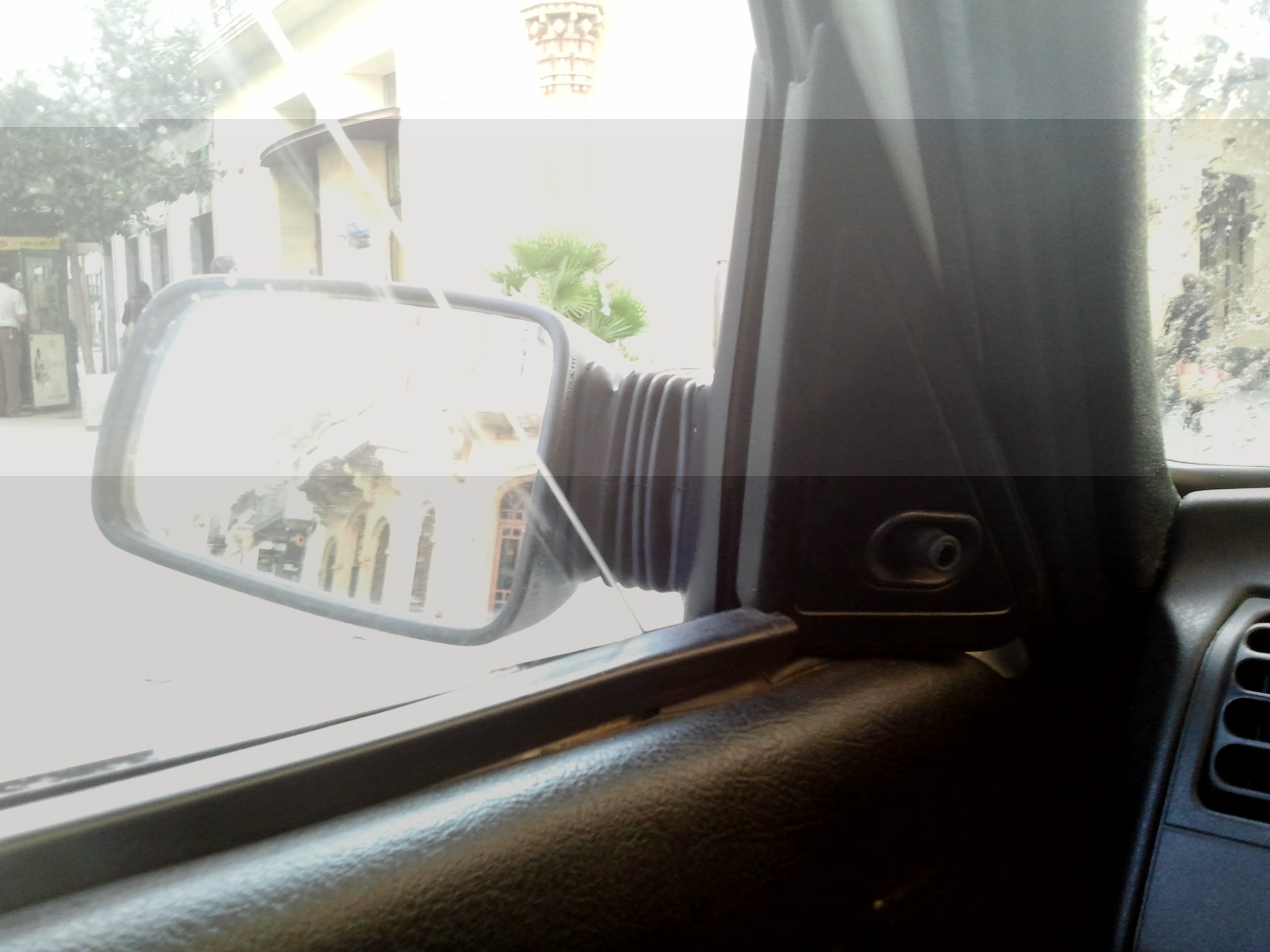

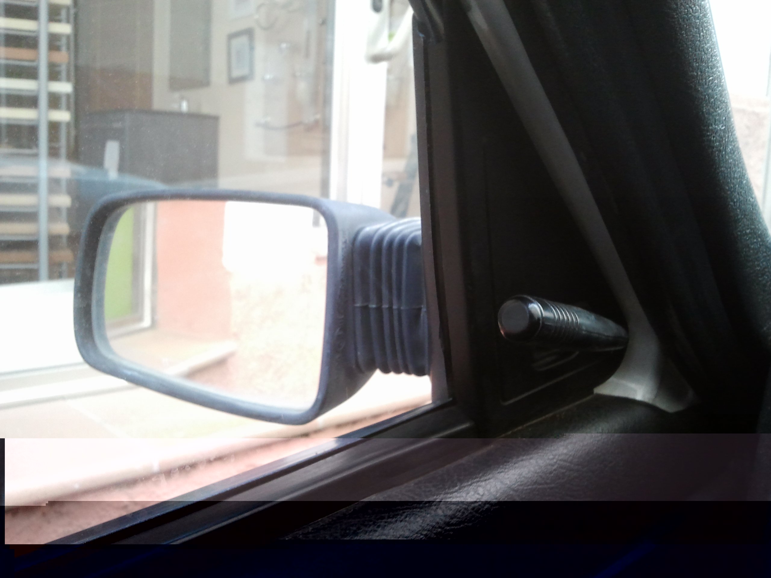

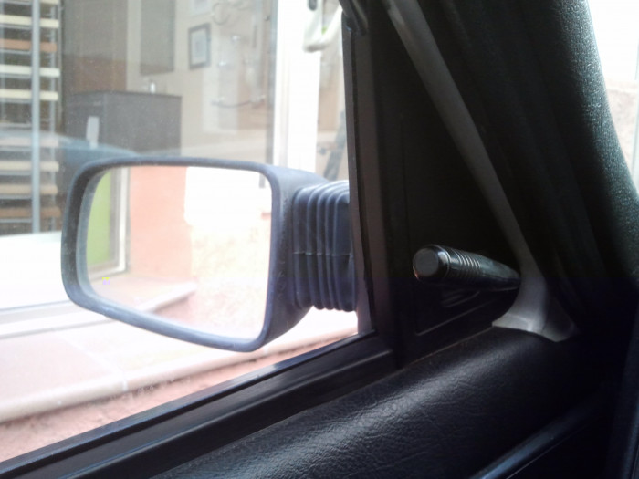

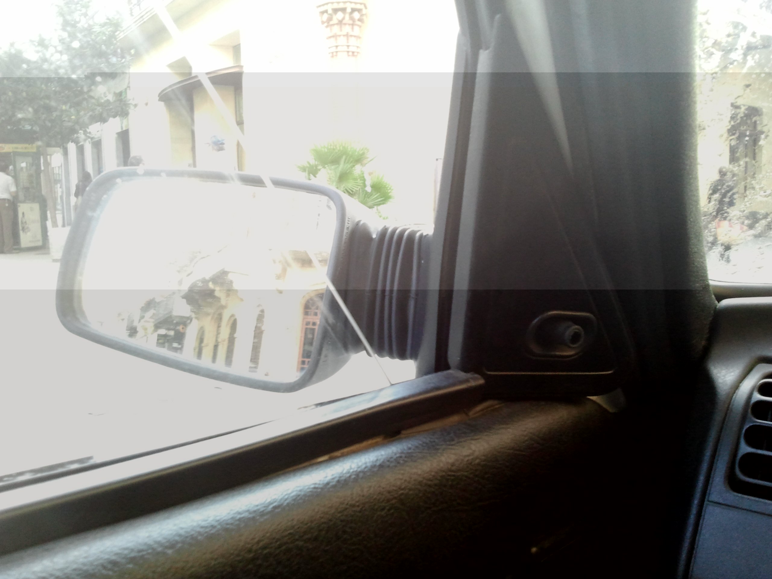

Ahora me he acordado que también cambie el retrovisor izquierdo porque tenía la palanca rota y le puse uno con la palanca para mover el retro desde dentro.
Antes:
Después:
