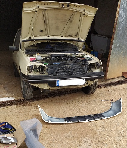

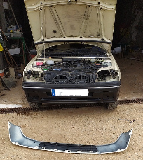

Desde diciembre se le han cambiado bastantes cosillas: taco antipar, rotulas, fuelles palier, silentblocks estabilizadora, brazos suspension, se apañaron los paragolpes con masilla, pastillas y discos delanteros, cambio de manguito y vaso de expansion y limpieza de circuito.
Este ultimo finde le he cambiado los faros: los principales estaban feotes (la parabola) y los intermitentes estabas muy tocados de arañazos/grietas.
Ademas, probe a colocarle el spoiler tipo gti para comprobar que los enganches coinciden, y la verdad es que gana mucho con este spoiler puesto :lenguaquieta
La instalacion de los antinieblas (seran siem) se realizara mas adelante, ahora mismo quedaria que le echen un ojo a los frenos traseros y ajustar el carburador para pasar la itv.
Dejo fotos de cuando estuve probando el spoiler.

Bonitos y buenos avances, la duda es el faldon gti lo pintaras con la pintura del coche verdad para darle mas estética o lo dejas asi en negro?
Re: Poniendo al día al indiana
Publicado: Lun, Sep 19 2022, 16:50
por Mi 16
Fran 205SR escribió: ↑Lun, Sep 19 2022, 16:10 Bonitos y buenos avances, la duda es el faldon gti lo pintaras con la pintura del coche verdad para darle mas estética o lo dejas asi en negro?
se pintara del color del coche, pero por ahora se le ha puesto el spoiler original.

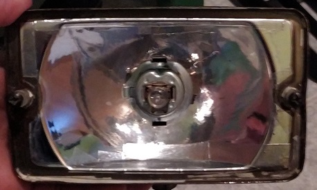

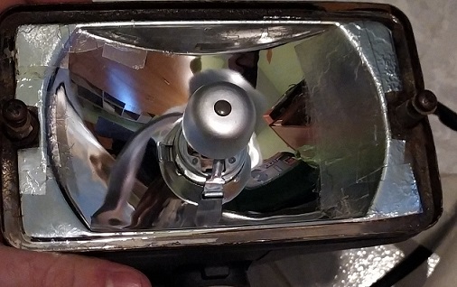

De todos los faros antinieblas/largo alcance que he ido recopilando, abri con la ayuda de la pistola de calor los peores (3: un antinieblas y dos largo alcance).
Por dentro les quite el cromado saltado y con la ayuda de la dremel intente dejar la parte sin cromado lo mas limpia posible.
Tenia diversas opciones sobre la mesa: pintar con "cromado", pintar con plata o pegar cinta de plata. Elegi esta ultima opcion por ser la mas "limpia", ademas de que las pinturas que tenia no ponia nada de resistencia al calor.
Consejos: Ahora mismo me encuentro en busqueda de pegamento para volver a pegar los faros abiertos. Ademas, tambien estoy buscando algo para tapar un agujero que tiene el cristal de un largo alcance.

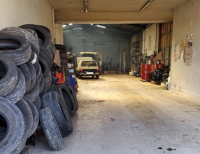

Me escapé unos días al pueblo aprovechando las mini vacaciones de navidad que tenía y pude llevarlo al taller a que le mirasen el carburador de cara a ajustar el CO. Ahora ya el coche va fino.
También se le hizo el paralelo porque le cambiamos las rotulas y aún contando las vueltas de la rosca, el volante se quedo muy girado para ir recto.
De no usarse casi, se le quedó pegado el relé de intermitencias y el del taller me lo miró y limpió y se quedó apañado. Aún así, aprovechando que debo comprar uno para la instalación de los antinieblas, compraré uno para los intermitentes.
Os dejo fotos de esa mañana, salí de casa a las 9:30 y llegué a las 14:30 :parte
