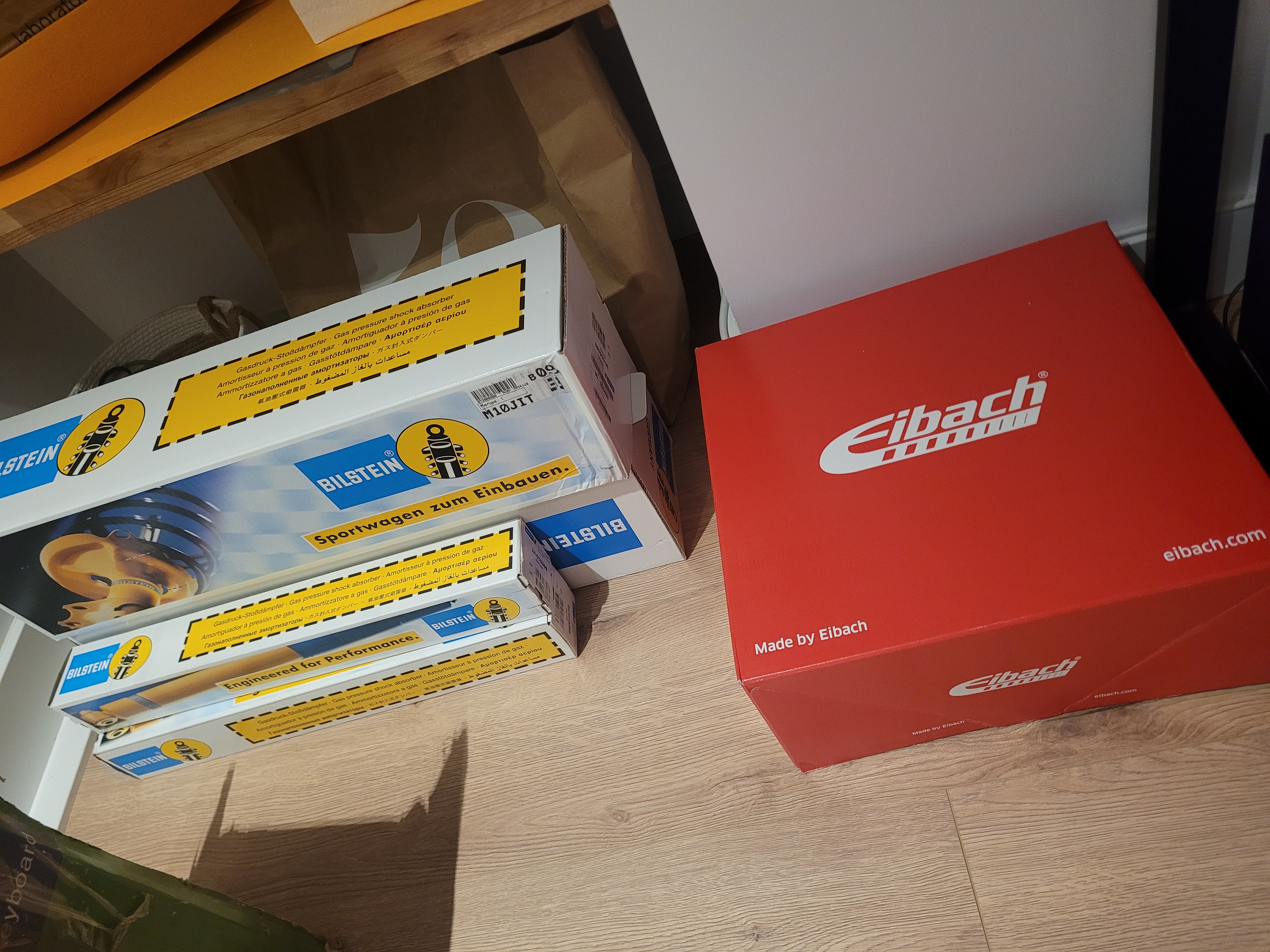

Bueno pues ya me llegaron las suspensiones, a ver si entre esta semana y la que viene monto y a ver como queda!

Bueno pues ya ha quedado instalada la B8 con los eibach prokit, ha bajado un poco pero aún tiene que asentar y bajar en los siguientes días.
Siguiente objetivo, las llantas y ver como toca retocar aletas para que entren en el hueco.
Problemas que me encontré durante la instalación de la suspensiones: pensé que podía evitar sacar el buje de la mangueta, error, el brazo de la rotula no baja lo suficiente, hay que desmontar :/

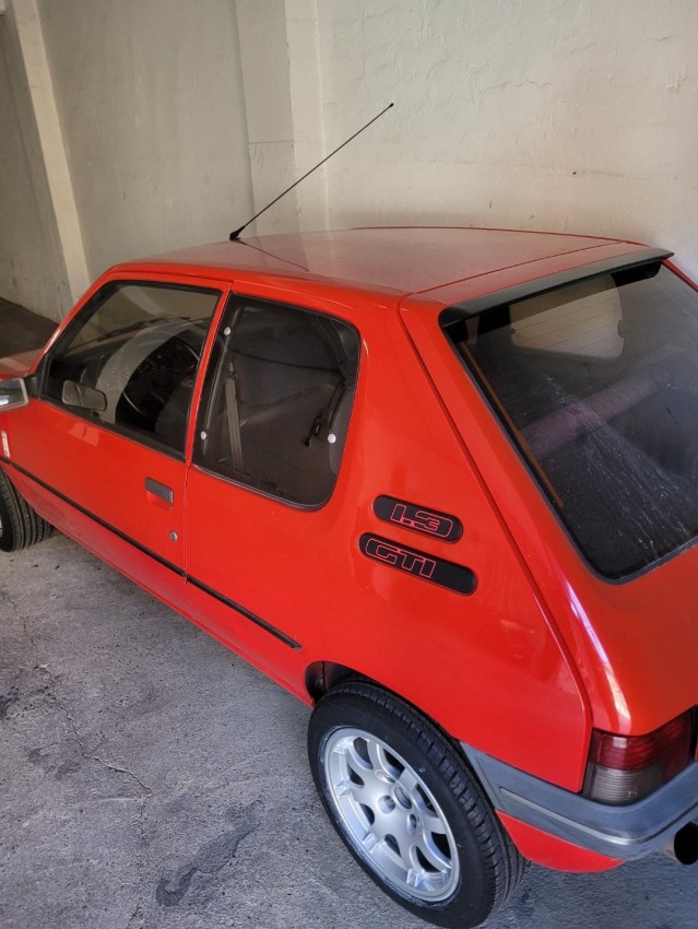

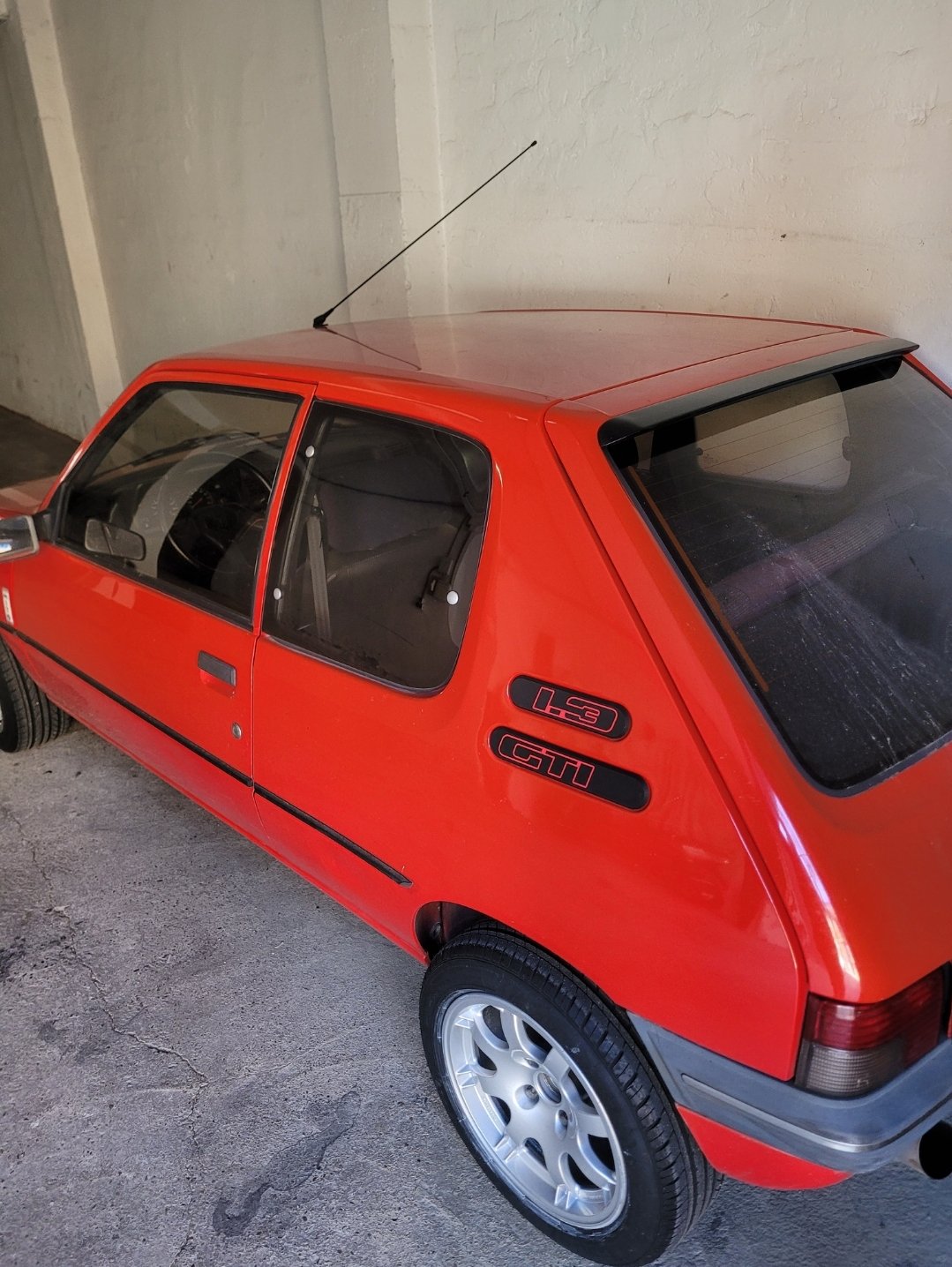

Hoy ha tocado pintar el aleron gti original y colocar las luces antiniebla delanteros!
Va tomando forma esto.
Problemas que me he encontrado: el soporte para los antiniebla, al menos en mi modelo 1.1 mito, es inexistente, hay unos agujeros
He tenido que poner una pletina de metal para anclar el faro, y aún así, no queda bien, el faro cabecea sobre el pasador... Me han enseñado otros modelos a los que les han instalado los antiniebla y tienen una especie de soporte en la parte inferior del parachoques... algo tendré que inventar...

linkinpark313 escribió: Sab, Mar 07 2026, 15:08 Hoy ha tocado pintar el aleron gti original y colocar las luces antiniebla delanteros!
Los nieblas, te cuento, si son los siem original les llega con el anclaje del faldón.
Aún así había unas pletinas en L para mayor fijación, en tu caso necesitas la pletinas si o si porque al recortar el hueco del faldón debilitas y temblará el piloto, hay que sumarle que AliExpress hace perfecto la tulipa pero penoso el anclaje/carcasa.
Lo ideal es carcasas de siem que esas si encajan y regulan perfecto, lo bueno que si rompe una tulipa de AliExpress se repone muy económica.
En tu caso unas pletinas en L y así te dará resistencia y firmeza del piloto.

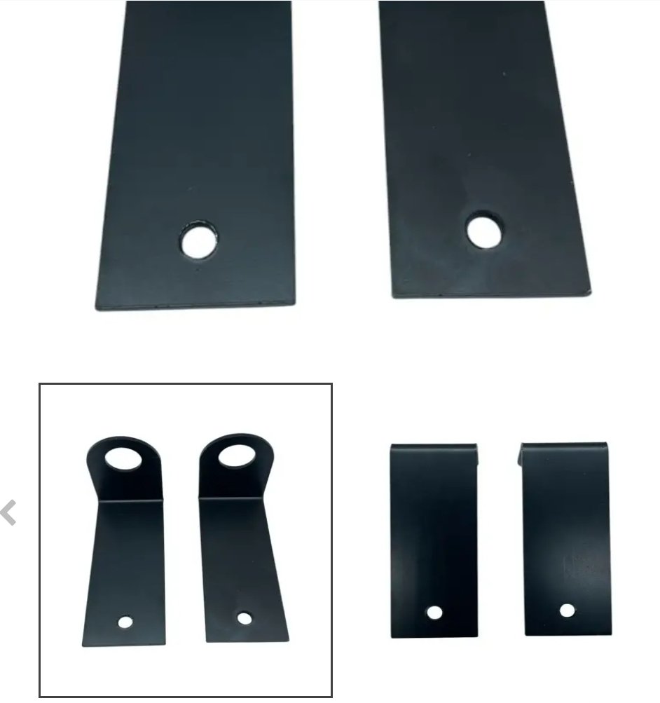

Hola! Gracias por el aporte! Tengo entendido que son estos soportes en L
Ahora mismo, lo que tu dices, la carcasa de los antiniebla de aliexpress, muy malos.. a ver si con tu consejo lo adecentar, por otro lado, ya quedó bien instalado el aleron gti 👍
Mensajes: 2046
linkinpark313 escribió: Dom, Mar 15 2026, 14:13 Hola! Gracias por el aporte! Tengo entendido que son estos soportes en L
Los de AliExpress están muy bien en el sentido de que reservas los siem que están cotizados y escasean, entonces si lleva un pedrisco en carretera y tal pues se repone fácil y barato de AliExpress, pero lo malo es la carcasa y anclaje.
Teniendo siem, en mi caso perfecto, porque guarde las tulipas y le pongo las del AliExpress, así se dañan y se renuevan.
Si las pletinas en L son así tipo esas si.
Bien trabajo el alerón como nuevo. :yepa
