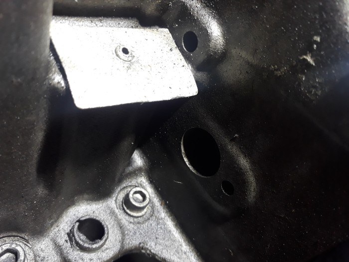

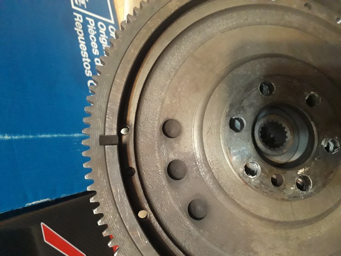

El agujero por e que tienes que meter el útil para calar el cigüeñal es este, yo uso una llave allen del 5 o 6, no recuerdo, que al tener la forma en ángulo permite introducirse con facilidad.
El hueco en el volante en el que debe entrar es este que se ve en la foto un poco mas adentro de la corona dentada
Y como te dijeron para el árbol de levas hay un orificio en la polea que debe coincidir con otro en la culata.

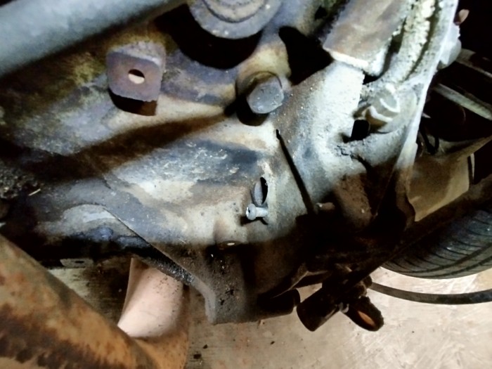

Buenas tardes, ya he sacado un par de fotos al cacharro, a ver qué os parece..
Mensajes: 7181
delsitroll escribió: Jue, Nov 07 2024, 15:32 Buenas tardes, ya he sacado un par de fotos al cacharro, a ver qué os parece..
Al ser un bloque de fundición el tuyo no te sirven tal cual las fotos del compi, pero debería de estar el orificio prácticamente igual en el mismo sitio. Sino hay lo que te decía, calas la marca del volante de inercia en el 0 de la escala de ajuste de encendido y ya está

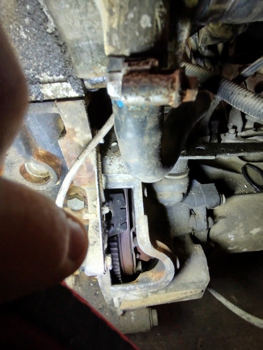

Tengo una foto, que la parte visible en el volante de inercia, me ha parecido ver una flechita... No sé si tiene algo que ver

Buenos dias, en referencia a los mensajes anteriores, es este el agujero al que os referis?
Mensajes: 7181
delsitroll escribió: Vie, Nov 08 2024, 08:10 Buenos dias, en referencia a los mensajes anteriores, es este el agujero al que os referis?
Correcto. Ahí tienes la escala además. El volante de inercia tiene una linea grabada, has de ir girando el motor poco a poco hasta que coincida con el 0 de la escala. Luego con cuidado de que no se mueva al no encontrar el agujero para bloquear el cigueñal, cala la distribución
