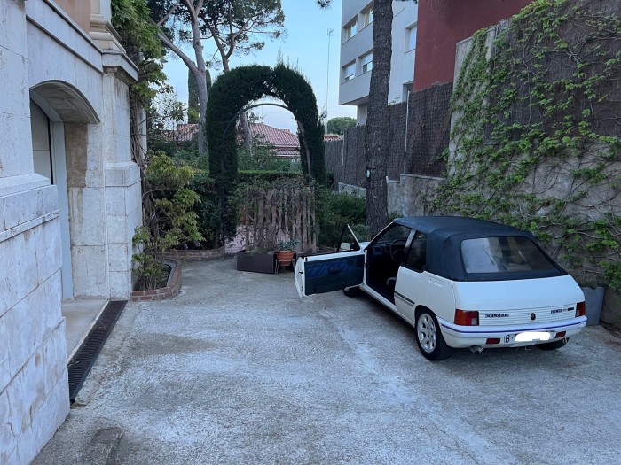

Y acabé buscando 205 CJ, que o por las playas, o por la proximidad a Francia sólo encontré por la costa del mediterráneo. De entre lo que vi, por calidad precio me fui a por uno en Barcelona, que estaba casi original, salvo las llantas, en un estado razonable, salvo la tapicería que al ser tela tipo jeans acaba deshilachando pero es algo común a todos los modelos y no vi ninguno que la tuviera original y en buen estado.

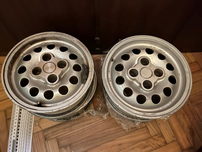

El viaje hasta Zaragoza fue tranquilo y sin más problemas que unas ruedas con dibujo pero del año 2005, y con roce de la rueda trasera en algunas curvas, porque le habían rebajado demasiado las suspensiones y las llantas que traía del un Saxo VTS tienen una ET de 15 por lo que sobresalen más que las del GTI que la ET es de 24, así que con calma.

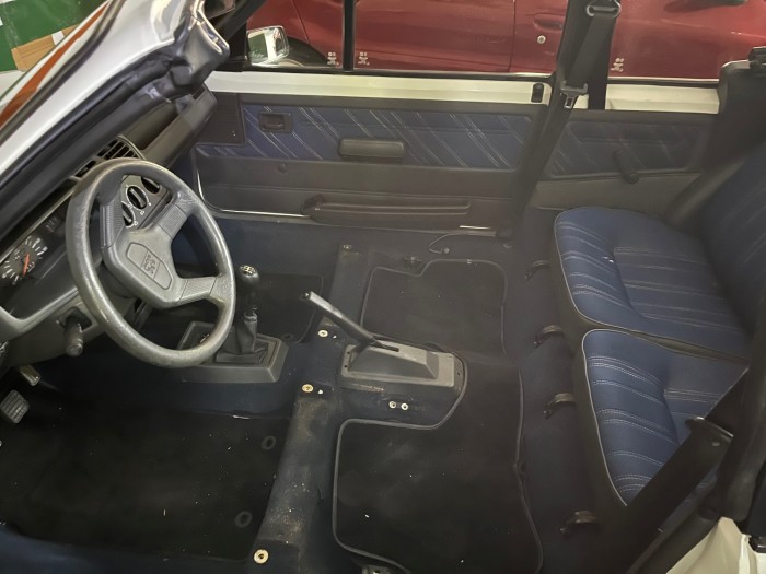

El coche para ser del 92 está bastante bien de la parte estética, aún está con la pintura original, las pegatinas intactas y la moldura de la defensa en violeta. Las llantas le quedan bien pero no son las propias, la tapicería es original pero los asientos delanteros están totalmente rotos, y la pintura, aunque es original tiene alguna marca y necesita un tratamiento. De chapa está bien, solo tiene un golpe en una defensa y falta por pintar el faldón delantero que se ve que es lo único que está cambiado. Óxidos no he encontrado, parece como que quiere empezar a salir un poco por debajo del asiento trasero, pero no hay nada corroído. Y la capota está un muy buen estado, un poco arrugada en algún punto, tal vez la han dejado abierta en el garaje, pero no tiene moho de estar a la intemperie, sólo la luneta se ve un poco opaca, pero seguramente con un buen pulido se arreglará.
Detalles de acabado desgastado por el sol, como la zona de la botonera de los elevalunas o las manillas traseras y faltan las molduras laterales de Pininfarina. Otro detalle positivo es que el coche nunca ha llevado equipo de música y tiene el hueco intacto. Venía sin antena y pensaba que le faltaba, pero encontré la original debajo del asiento trasero

Este es el estado de partida del individuo
