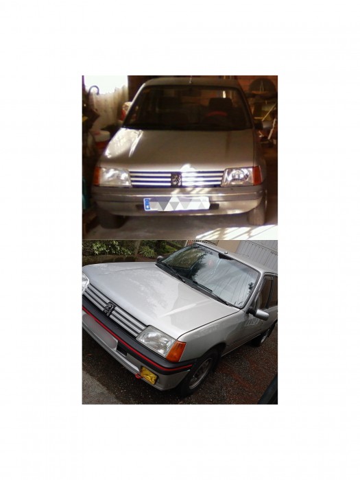

Hola, yo nuevos solo los vi desde 17€ hasta los 50€, segun la foto estos últimos con la banda roja, la cromada y asi, ahora los de hasta 200€ supongo que te refieres a usados de cierta gente que vende plástico-fibra como si de oro se tratase.
Yo te recomiendo sobre el tema moldura que te pilles la mas comun, osea la cromada y mejor que pintarla es vinilarla, pintada se astilla toda con los impactos de arenas y asi en carretera, mientras que la vinilada aguanta muchísimo mas son sobrada diferencia y estéticamente queda impoluta, te adjunto foto, a mi me la recomendaron, y ahora gente que me lo vio siguen mi propio ejemplo para no repintar cada poco tiempo.
Tambien se comenta gente que compro la adhesiva de goma que se pone rosa muy pronto, se dilata y se pone en ondas, osea que mejor hacia eso lo del vinilo con una normal, la limpias bien, que no tenga daños y vinilo y luego calor y lo volteas y lo dejas bien liso y doblado por los cantos y no falla.
