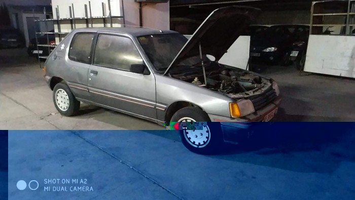

Buenas a todos, os voy contando lo que traigo entre manos, un 205 gtx con chaqueta gti y motor MI, llevo casi un año en ello pero entre el curro, hobby, niños, y mujer.... Jajajj poco a poco, el vehículo es un 205 gtx fase 1, quería restaurarlo original, ya que lleva su libro de revisiones, esta completo, pero un compañero de la federación me dio el empujoncito que me faltaba, el plan es estética gti exterior, cuadro gti y motor MI 16v el 1.9 160cv y también con quema cocos, jajajaja voy dejando unas fotillos de cómo va el proyecto

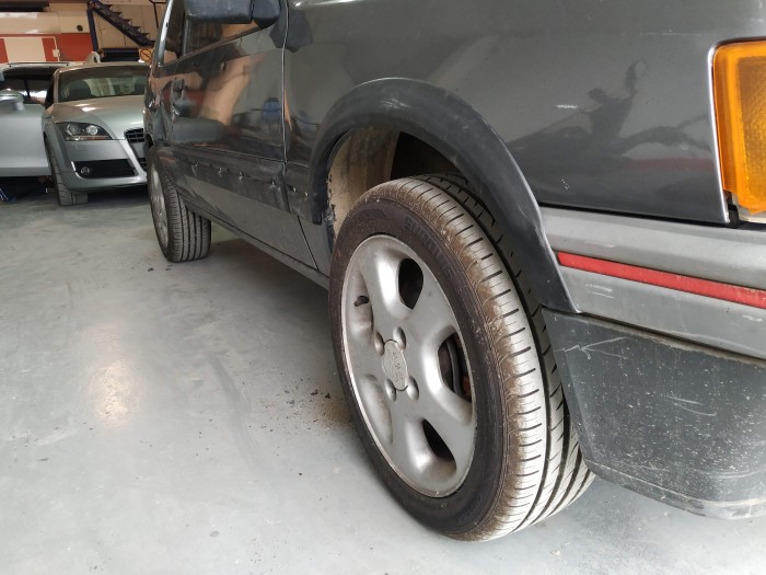

Bueno una mañana para martillear el canto que va alrededor del coche para poner las molduras a su medida y altura y que decir que hay que recortar parte trasera

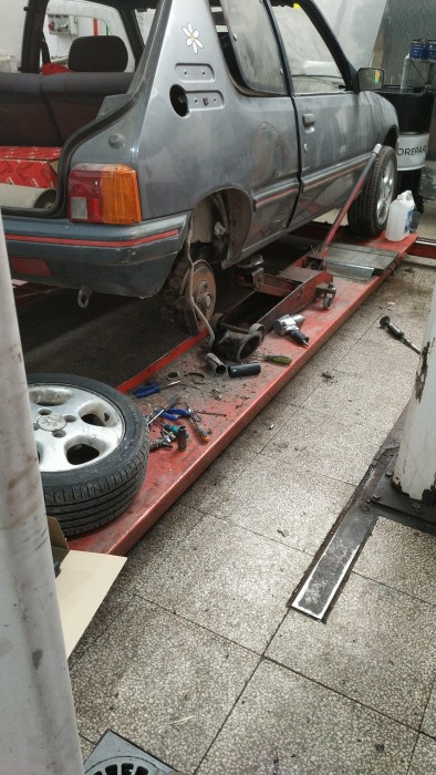

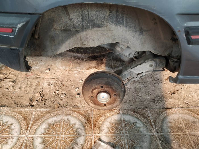

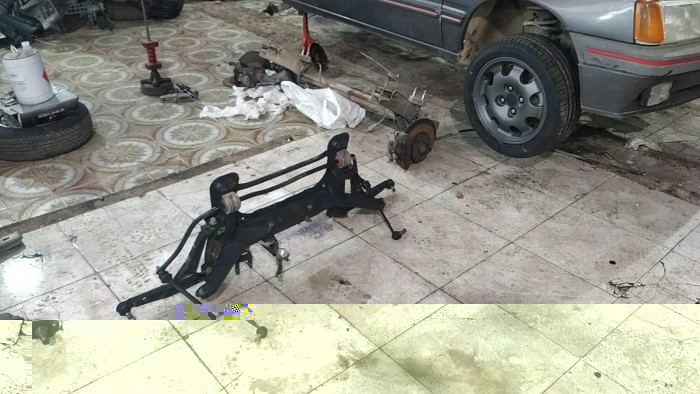

El puente trasero con brazos y discos de 306 xs engrasados y con rodamientos del puente nuevos, la altura tengo que bajarlo un poco pero primero voy a ponerle sus amortiguadores con copelas,rodamientos y protector nuevos y cuando eso ya discutimos la altura, me gustaría leer vuestra opinión
Queda raro pero
Queda raro pero
Puente donante
Puente donante

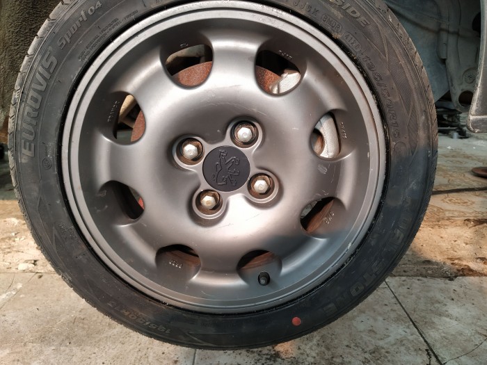

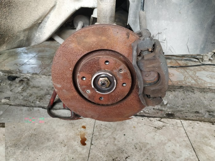

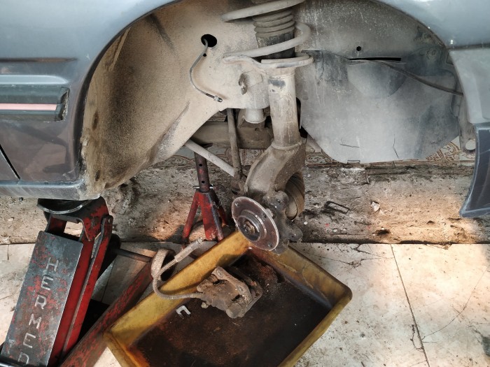

El tema de frenos , son de un 307 y cuna delantera del 205 gti, los brazos llevan sus casquillos nuevos rojos y la barra también, latiguillos finos a medida

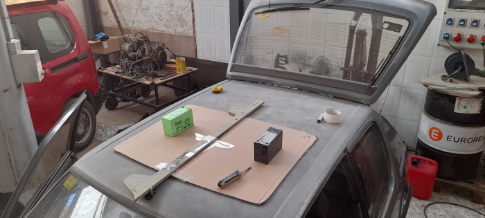

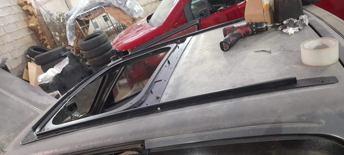

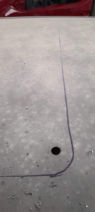

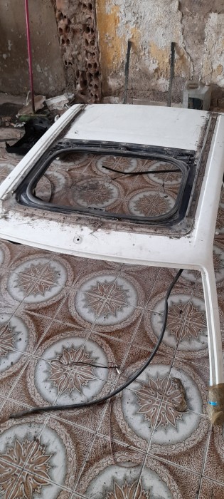

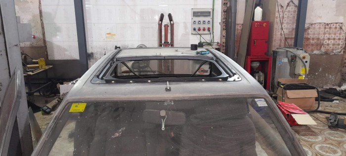

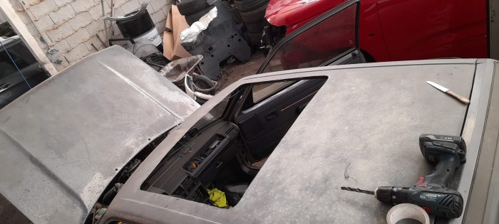

Compré un quema cocos, por internet y el chaval me lo vendió con la chapa cortada a la altura de la ventana, me vino al pelo y venía todo completo con su capacitador de vacío y todo, la verdad que en una tarde lo tenía puesto, y recortado, saqué un molde a mi manera y nada a recortar

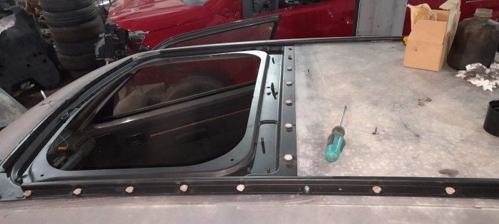

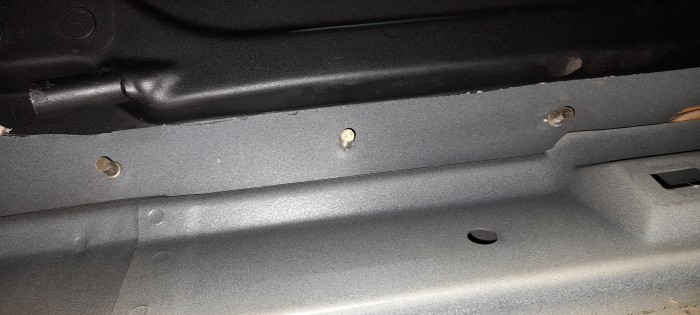

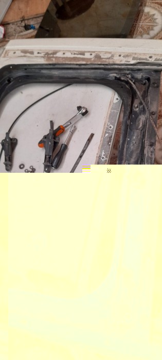

También limpié y pinté el chasis del techo corredizo, desmontandolo entero y al montarlo pegándolo con neopreno de los cristales al techo, el tema de tornillería, utilizando los mismos tornillos y una tuercas remachadas como las que llevaba

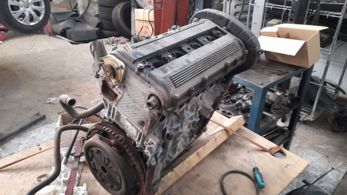

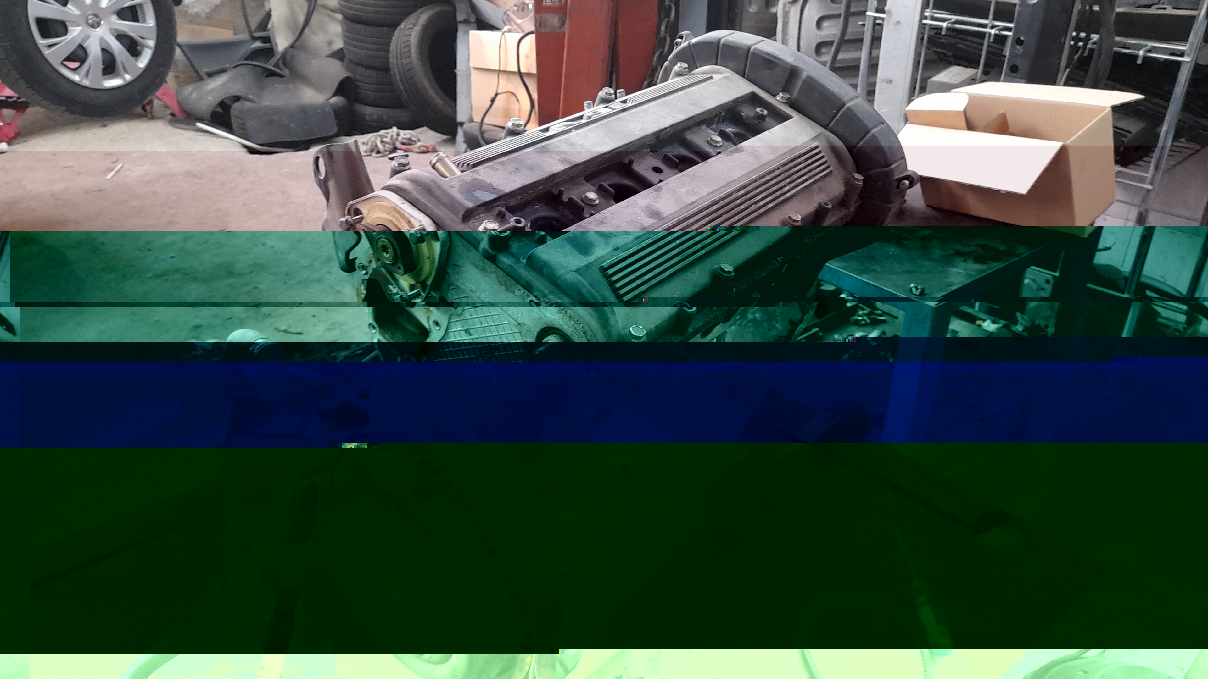

El motoras, con la caja es este, está con la culata levantada xq estoy haciendo medio motor ya que estaba bueno de cintura para abajo
Este es el motor
Este es el motor

Que maravilla jejeje un preguntilla cuna y puente de gti verdad ?
Juanmawinchester
Mensajes: 27
Registrado: Vie, Dic 25 2020, 15:01
Ubicación: Murcia
Coche: 205 gtx
Si si gti, estoy Buscando una moketA roja por si alguien sabe o tiene y los plásticos traseros que van entre el cristal y el tapizado, lo agradecería gracias a todos!!!

Y el puente trasero es el suyo pero modificado con brazos de 306 o xara con discos
