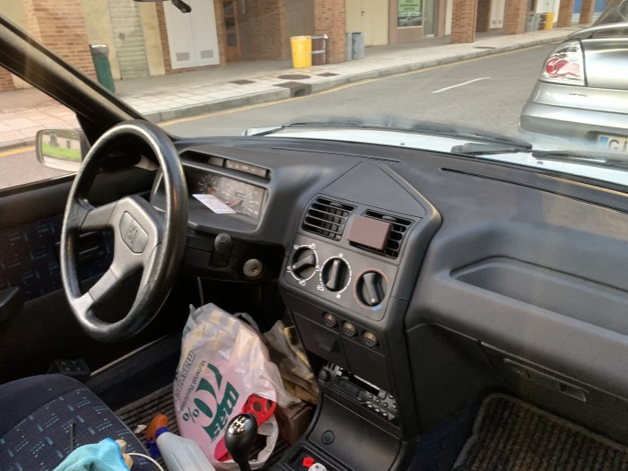

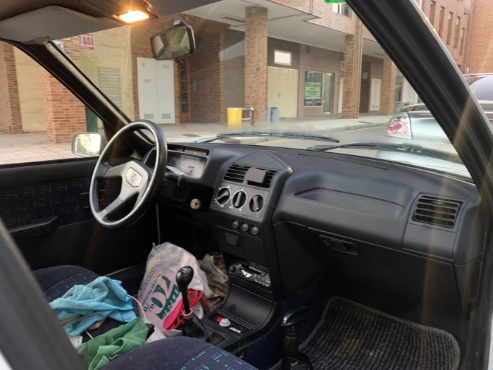

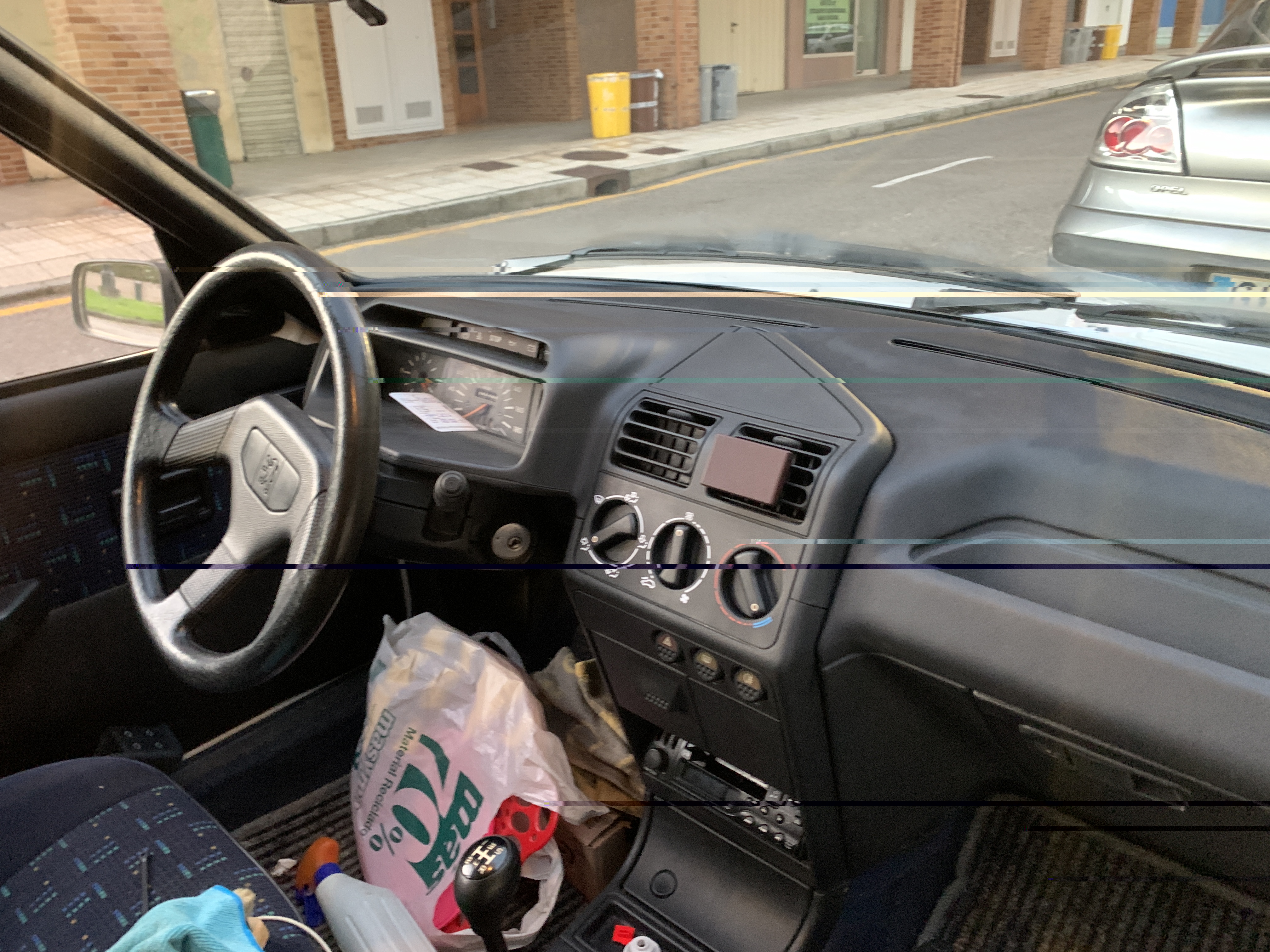

El interior del coche estaba entero cubierto de una mezcla entre grasa del día a día y polvo de los campos de Castilla que protegió los plásticos del sol. También durmió siempre a techo. Y vaya si se nota.

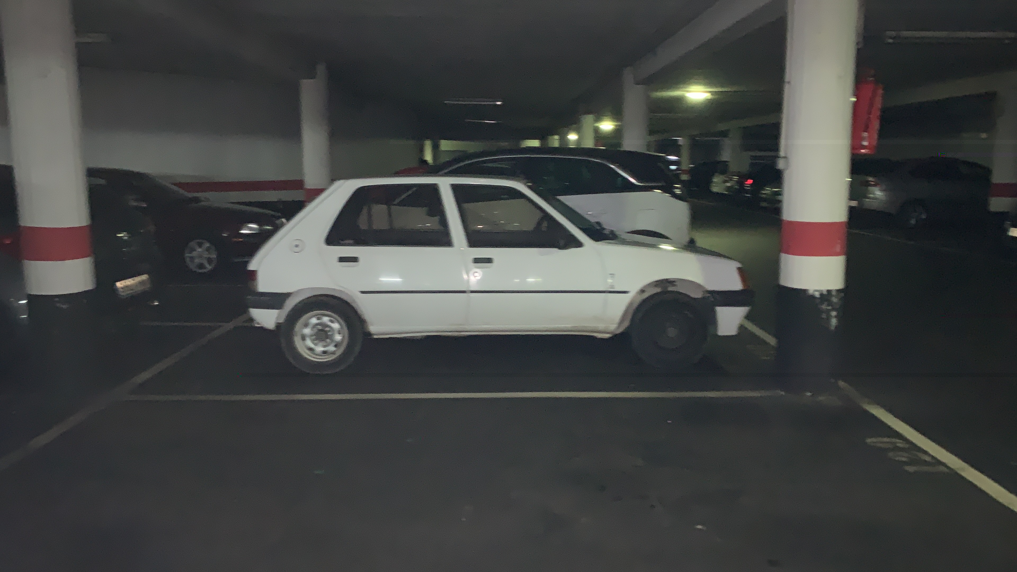

Estéticamente por fuera tiene algo que me pone de los nervios. En alguno de los cambios de neumáticos que se le hizo a lo largo de su vida algún amigo de lo ajeno le dio el cambiazo a las ruedas (al menos tuvo el detalle de dejarle el tapabujes).
La verdad es que esta horrible con esas llantas de chapa viejas delante.

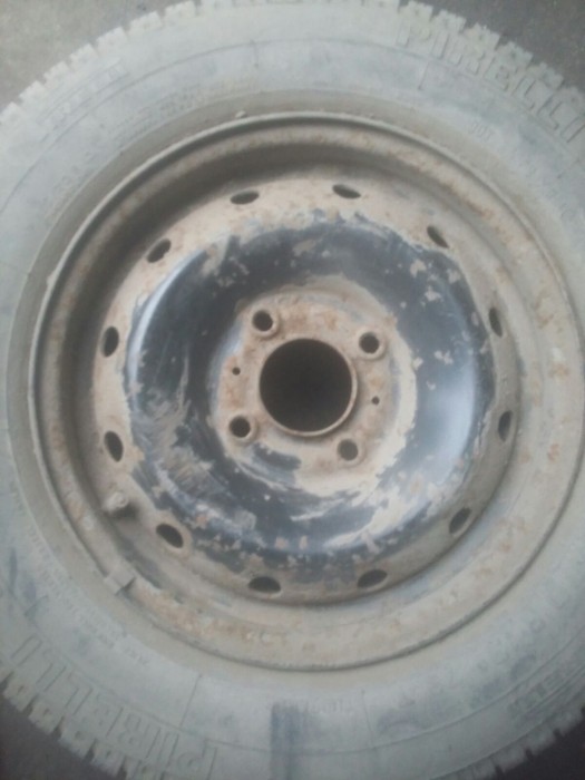

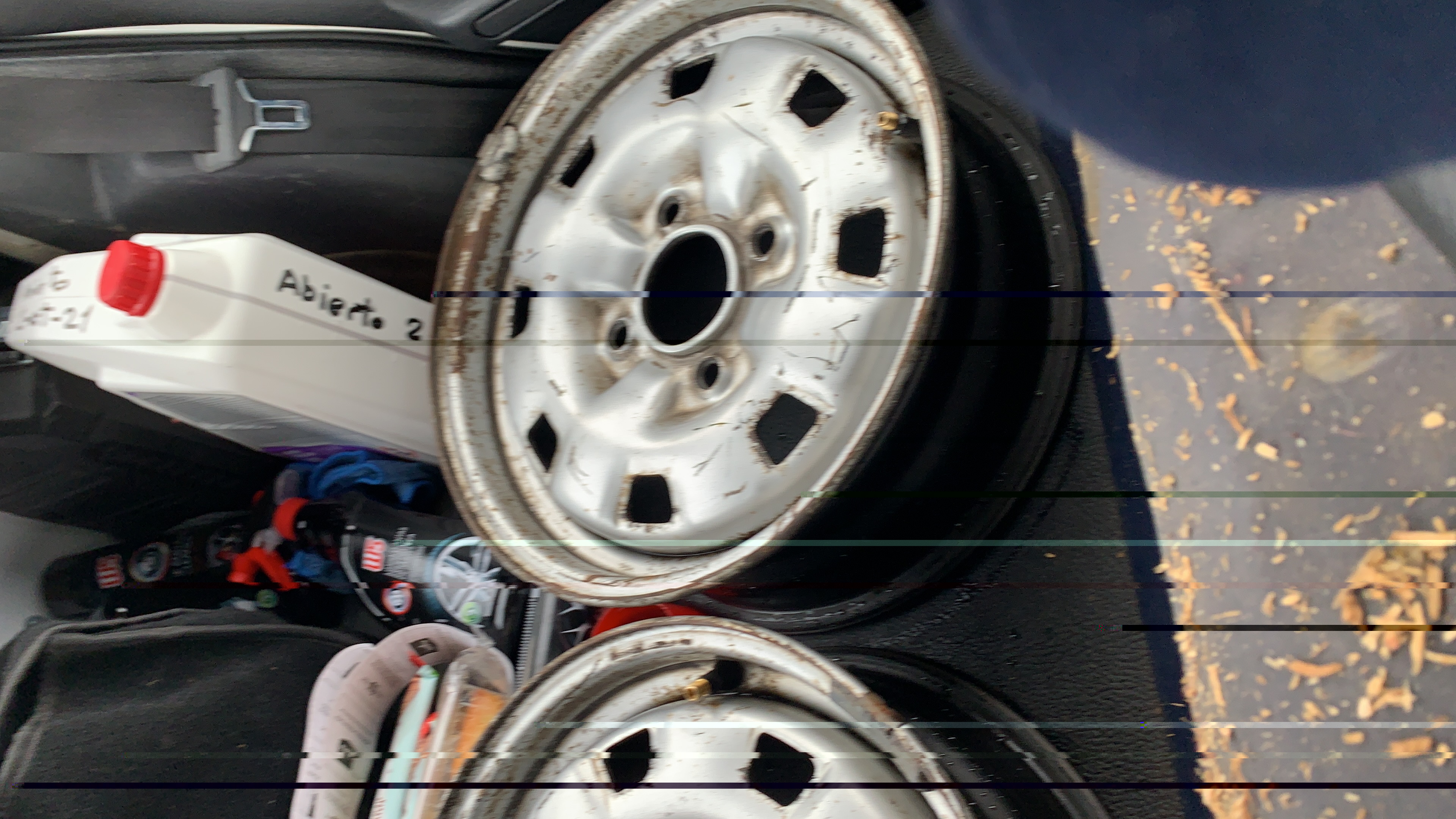

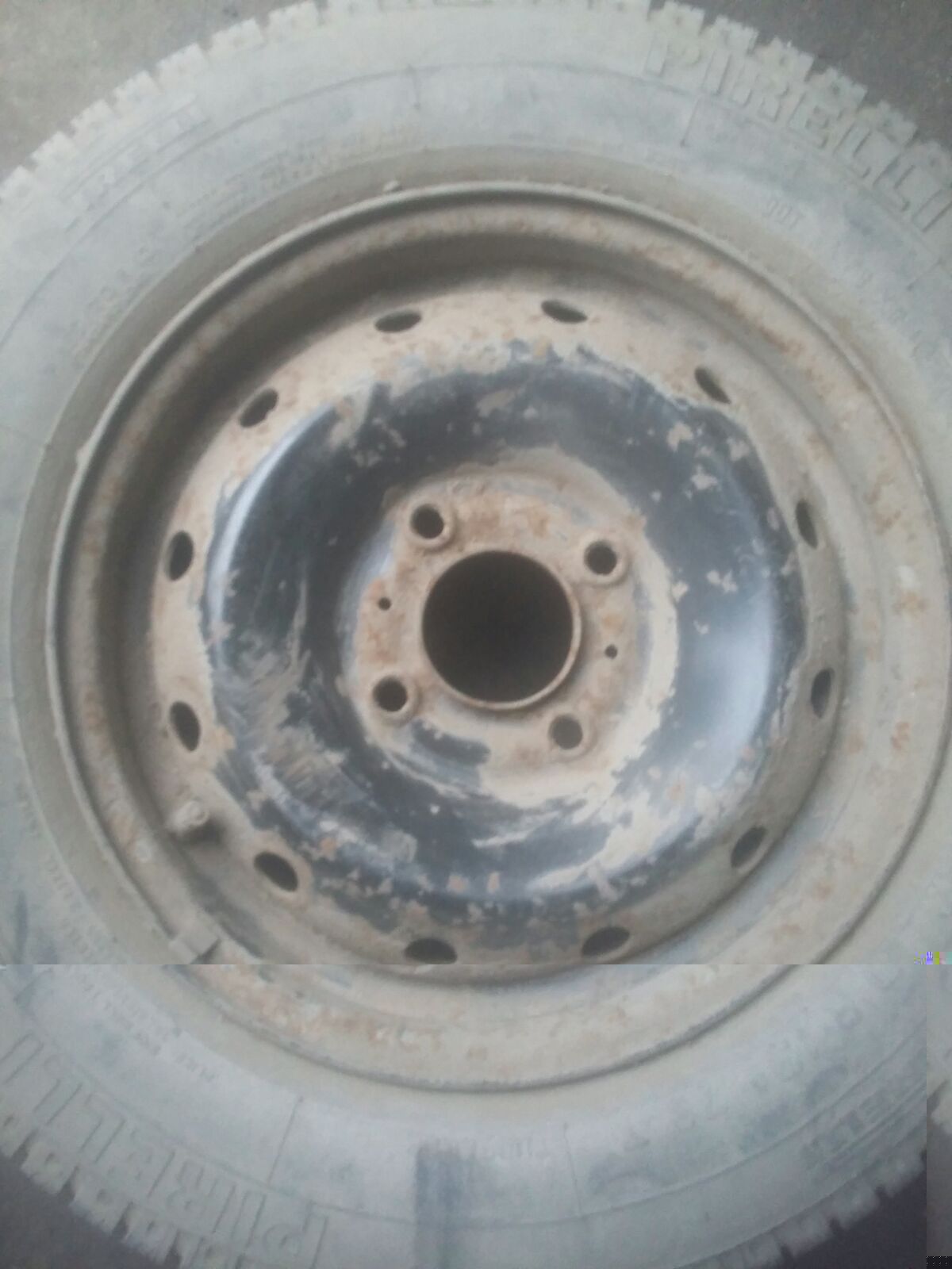

Tocó viaje por los desguaces de la zona. Parece ser que en la mayoría achatarran los 205 del tirón... una verdadera pena. Conseguí que me guardaran un par antes de hacer un cubo de otro 205. A 10€ cada una.

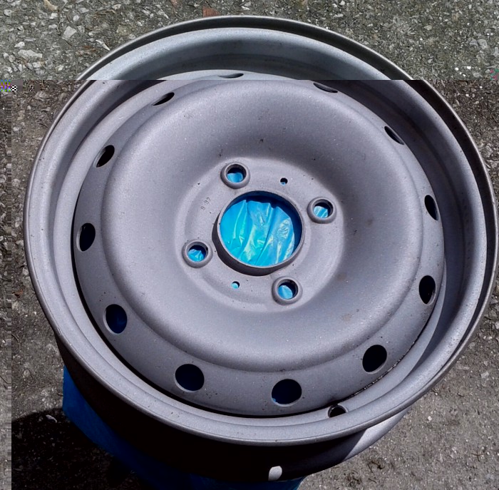

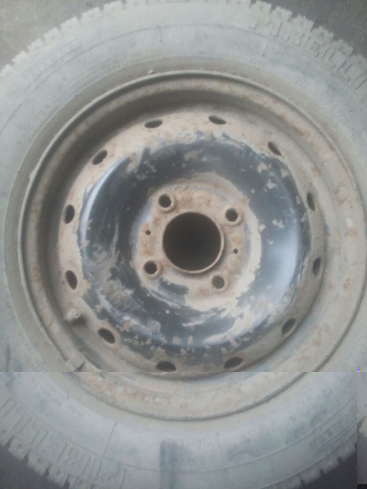

Podrían estar mucho mejor... demasiado oxido. Me di cuenta una vez limpias. Si encuentro otras mejores pronto devolveré estas al desguace.

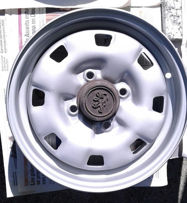

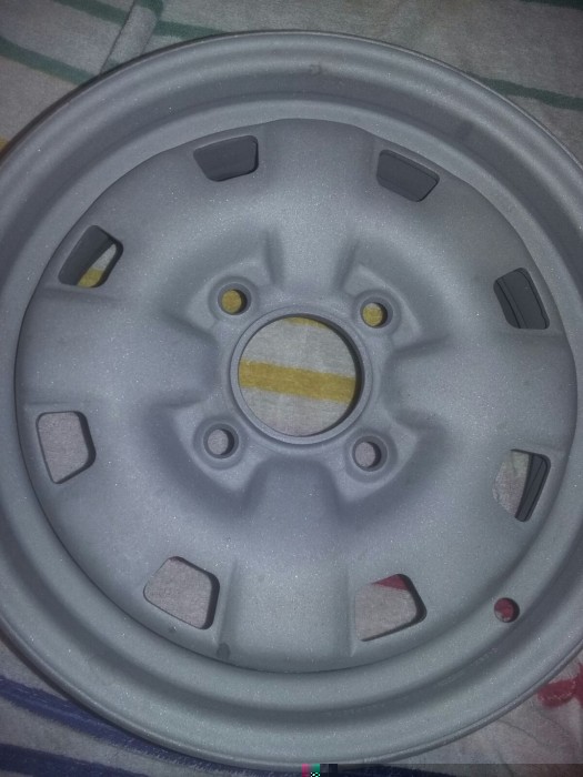

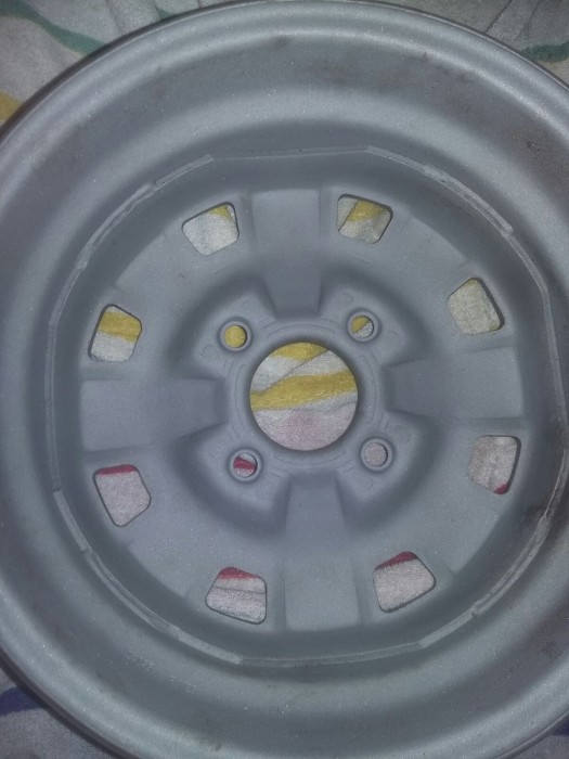

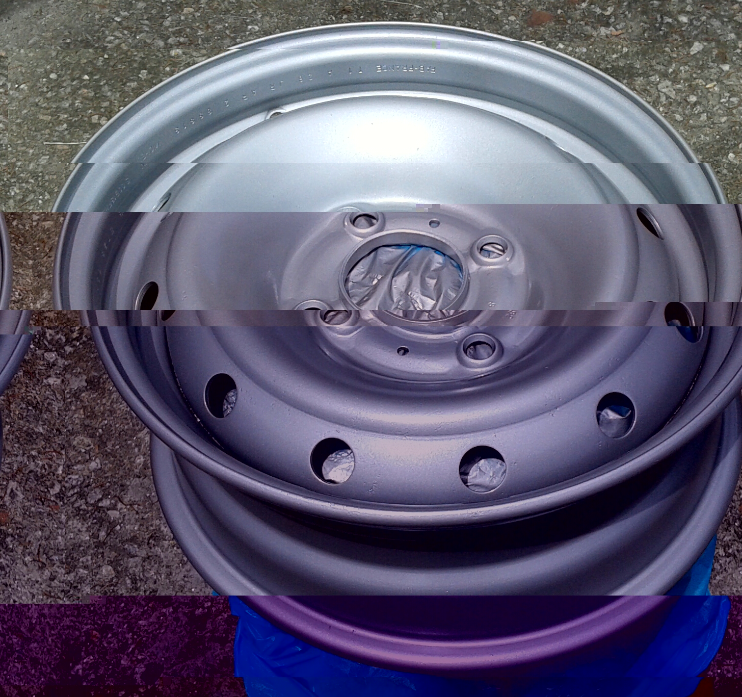

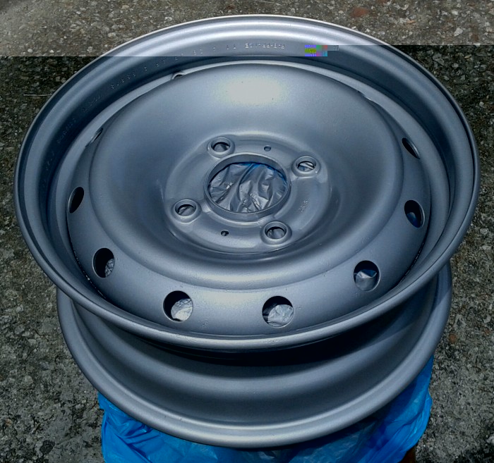

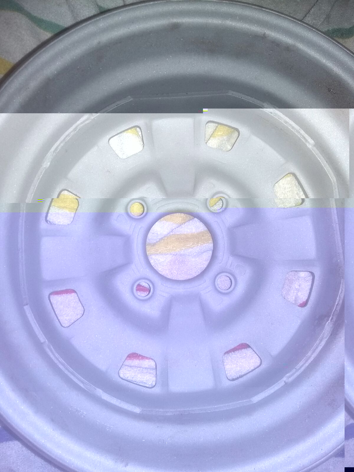

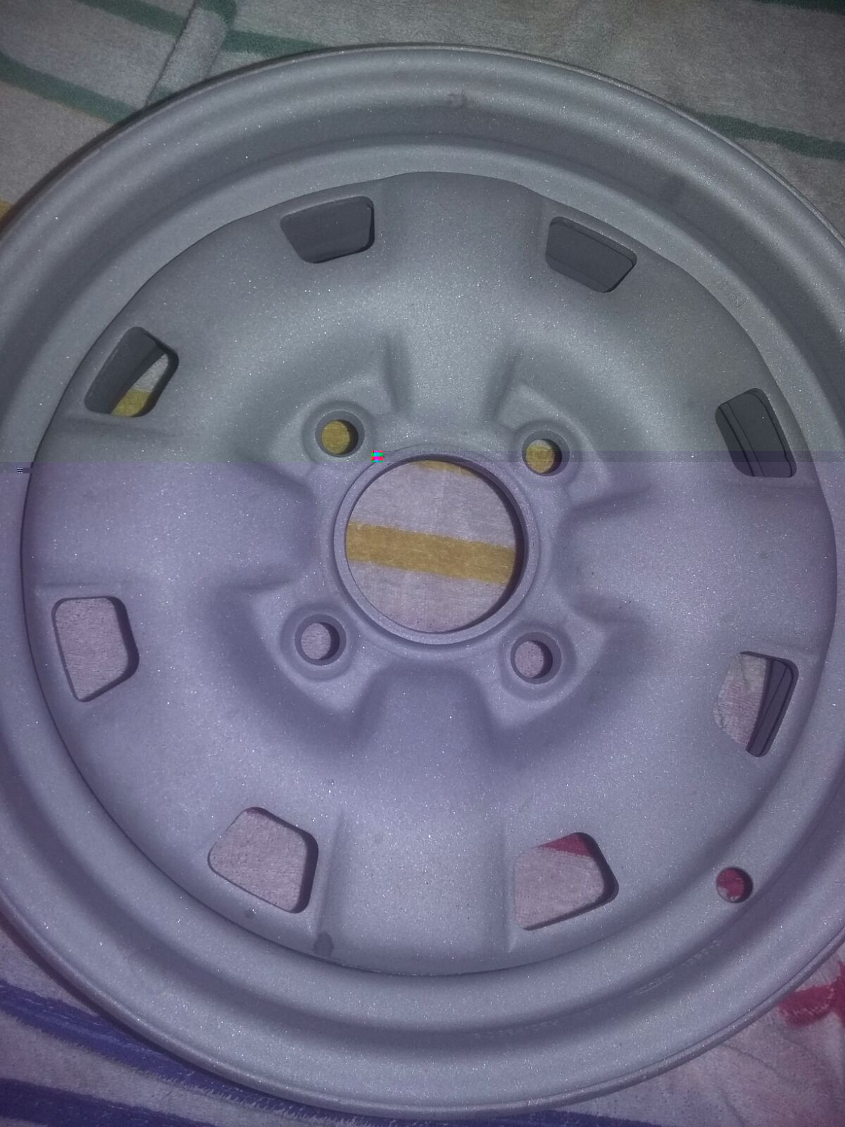

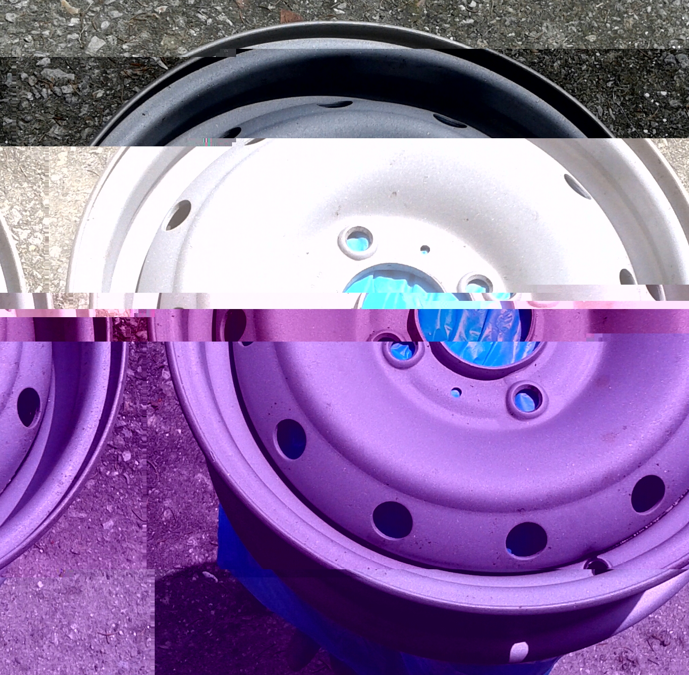

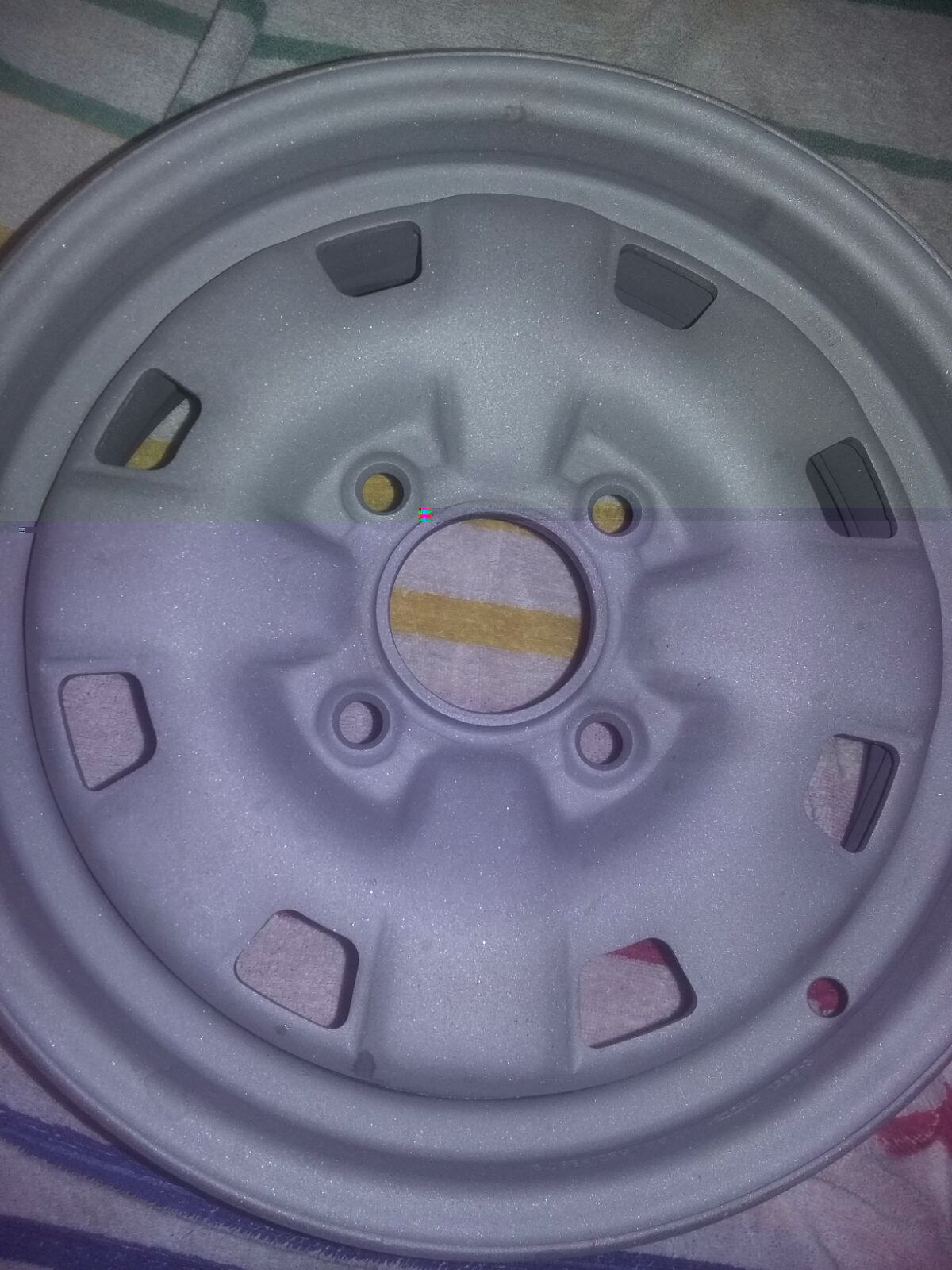

Mi intención es repintar las 4 llantas, ya que tengo que reparar un par, me pongo y repinto todas para que queden igual. Eso requerirá chorrearlas con arena... espero encontrar a alguien que me lo haga por no mucho dinero.

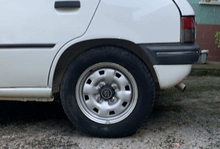

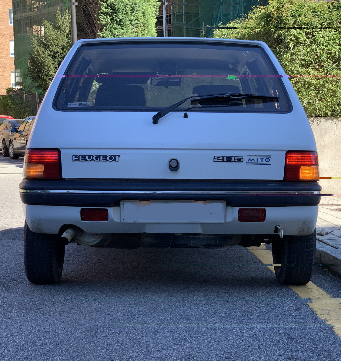

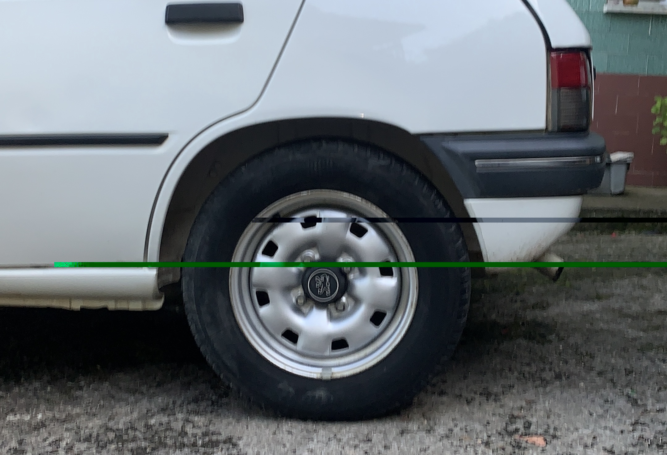

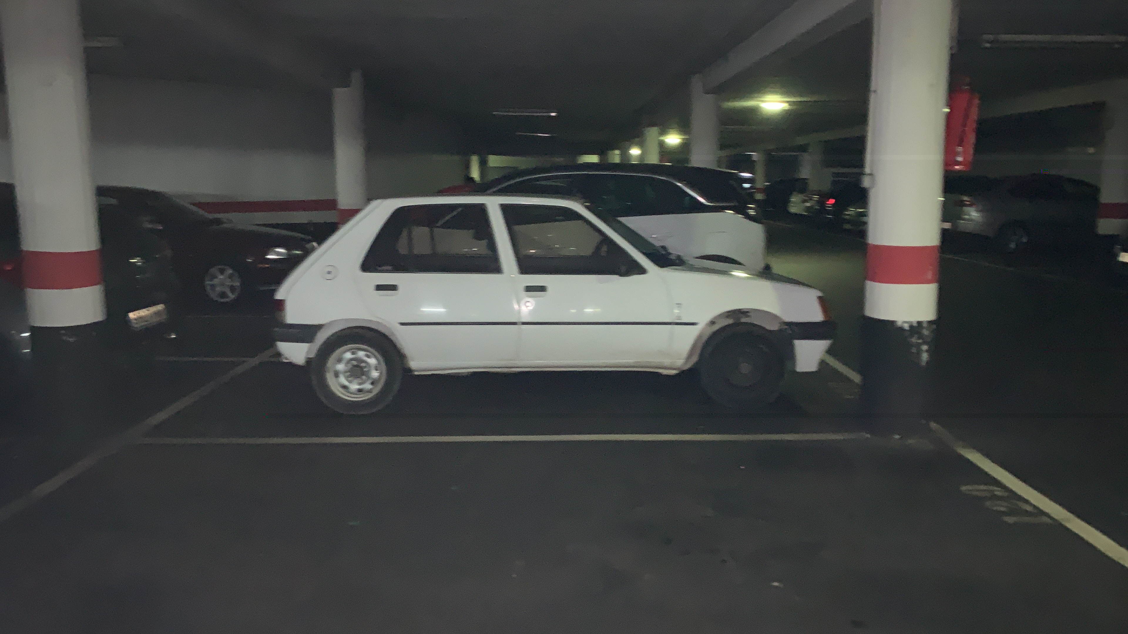

Solo con fijaros en la primera foto veréis la caída tan particular que tiene la rueda trasera derecha... Espero que no sea mucha historia, aunque me parece que va a tocar cambiar rodamientos. Tiene un poquito de holgura. Aprovecharé también para montarle engrasadores.

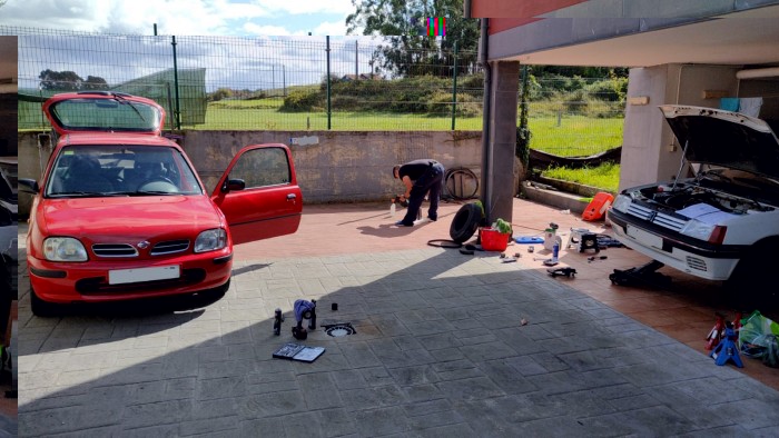

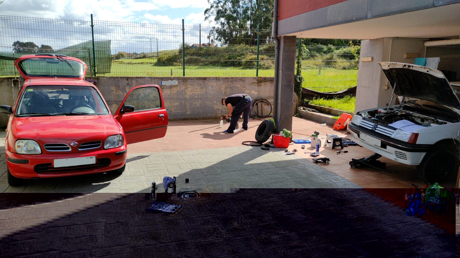

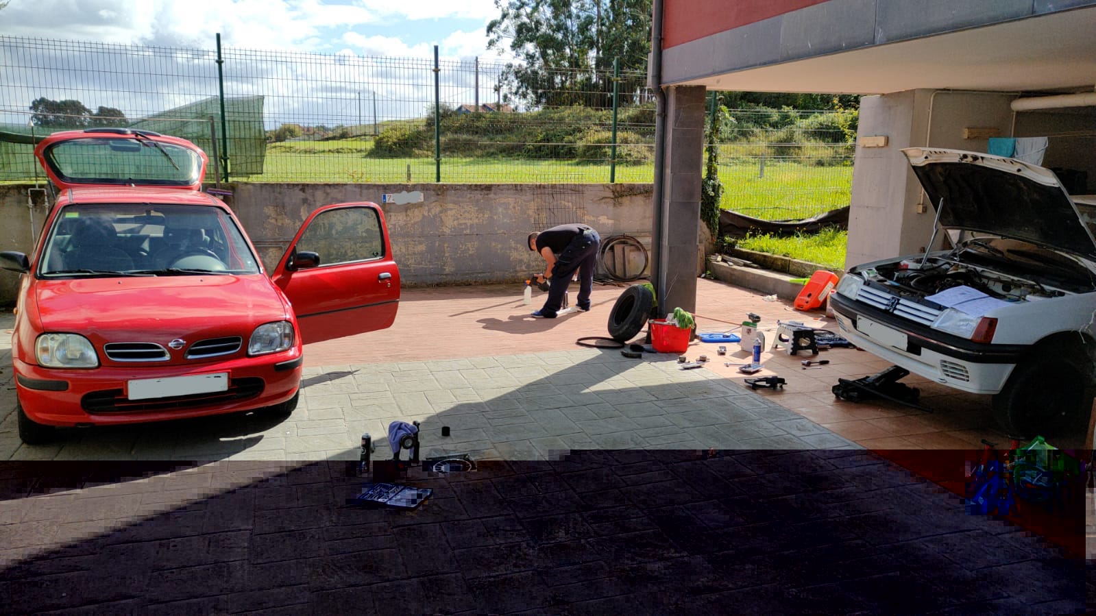

El domingo quedé con un buen amigo con buenas manos y nos pusimos a pegarle un repaso en condiciones al motor. Apenas tengo fotos del proceso, por no decir ninguna, tengo la cámara del teléfono estropeada de llevarlo en moto... increíble pero tristemente cierto (zoom óptico kaput y no enfoca una mierda).
Haciéndole la distribución en casa. (Si os digo lo que tira ese micra no me creéis.)

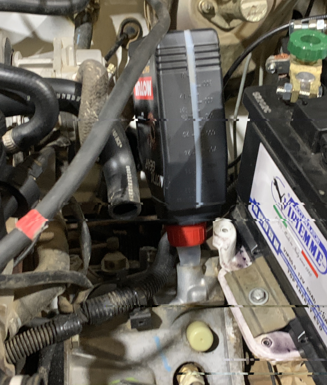

-Aclarado de motor con Liqui Moly motor clean.

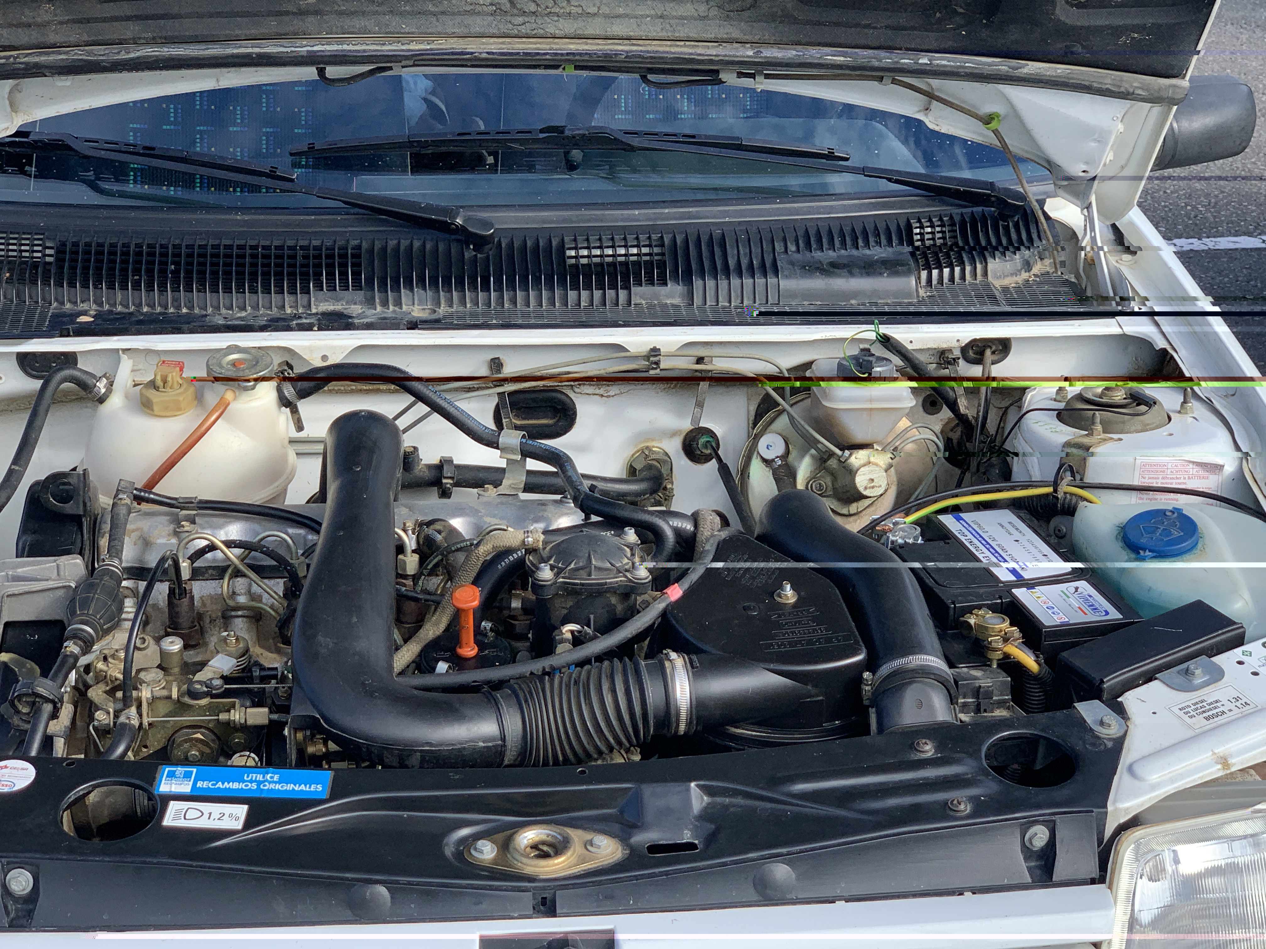

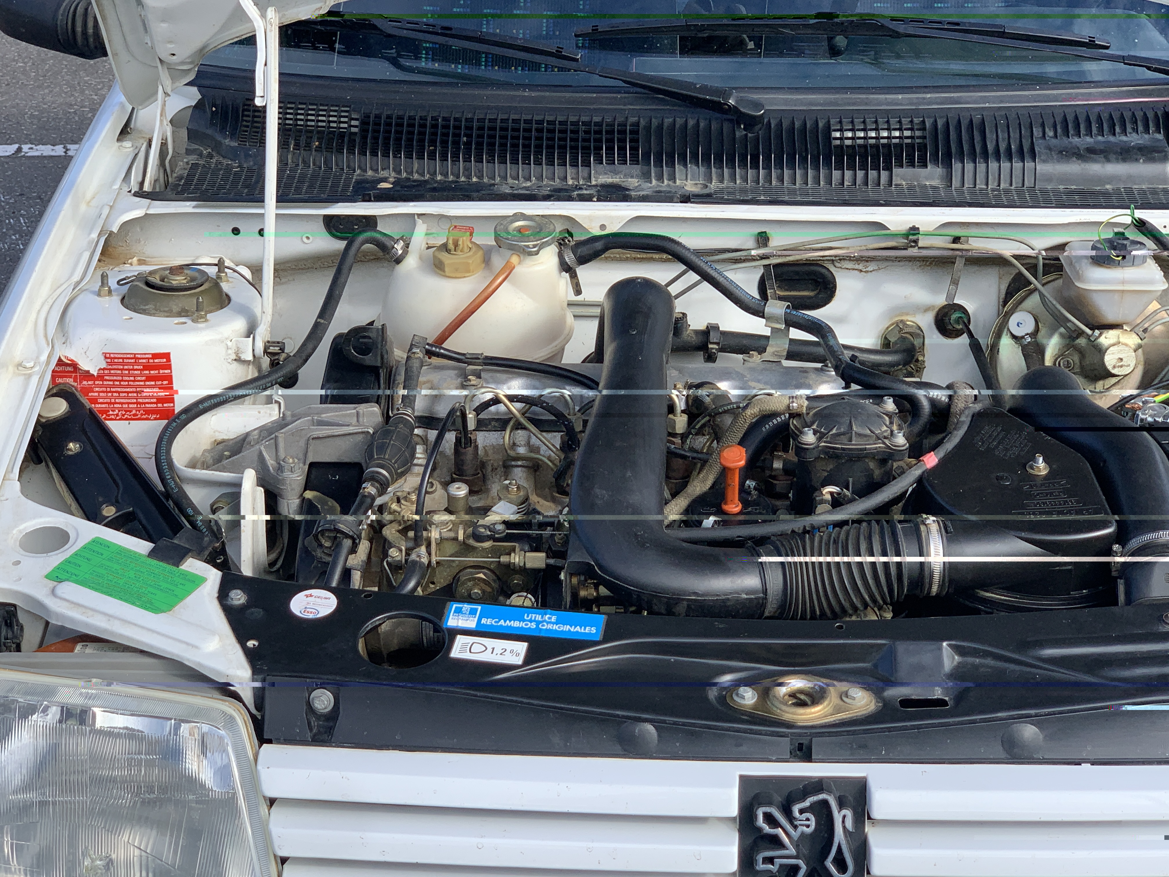

Este es el resultado:
Fijaos que conserva las pegatinas originales... estoy como un guaje el día de reyes.
Los tubos de la admisión estaban llenos de aceite sucio, imagino que nadie lo hubiera limpiado hasta ahora, y tiene toda la pinta de ser retorno del cárter a la admisión, ¿alguien ha montado de cantador de aceite en la admisión del 205? Me gustaría saber experiencias, pero si me toca ser el primero en documentarlo que así sea.
Lo único que nos quedó pendiente de mantenimiento fue el filtro de gasoil pero en algún momento de la cadena de suministro a alguien le bailó un número y nos llegó uno que no era.
Fijaos aquí en el puente trasero, algo le pasa. Esta muy bajo y desigual en altura de las dos ruedas.

-Pintado de llantas MITO(10/11/21)Ya estan chorreadas y pintadas.

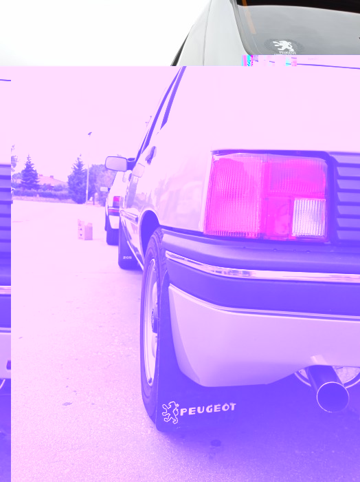

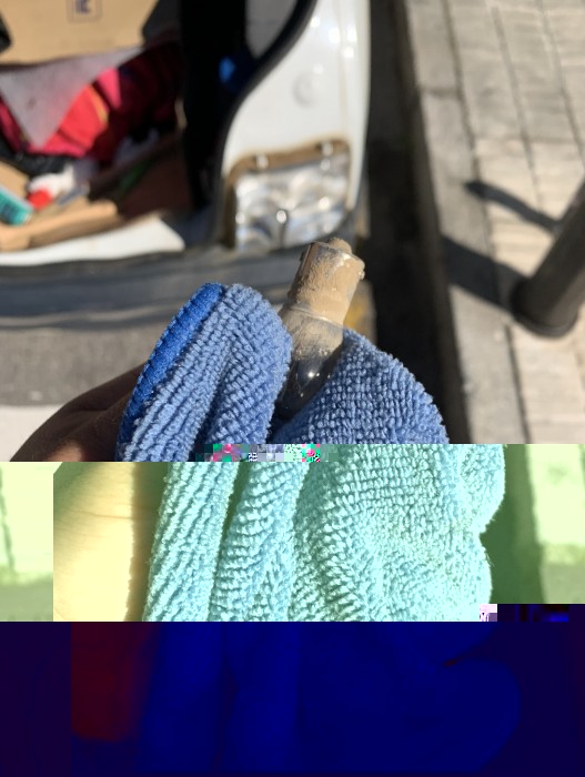

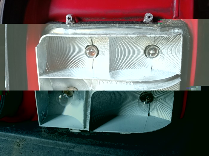

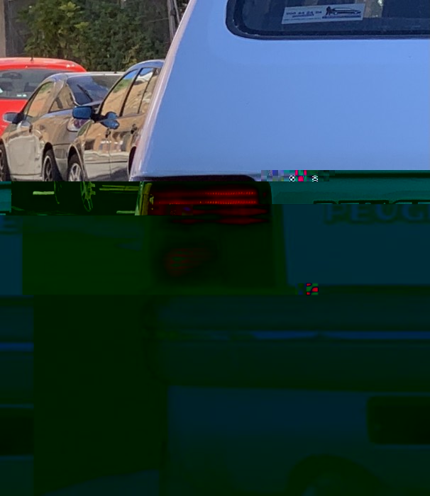

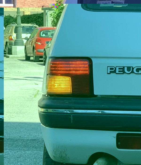

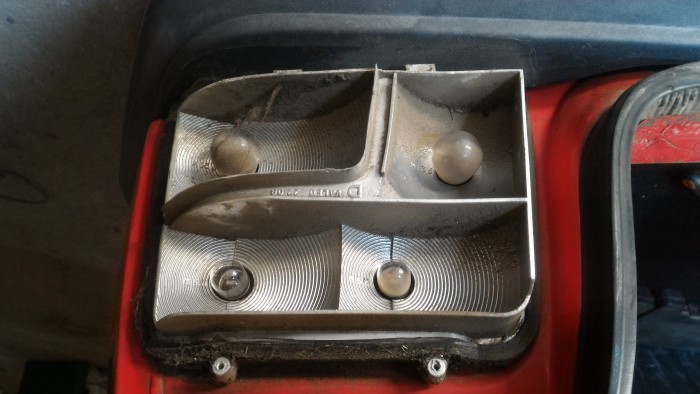

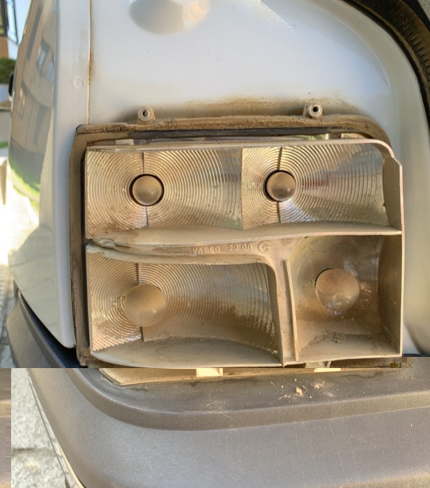

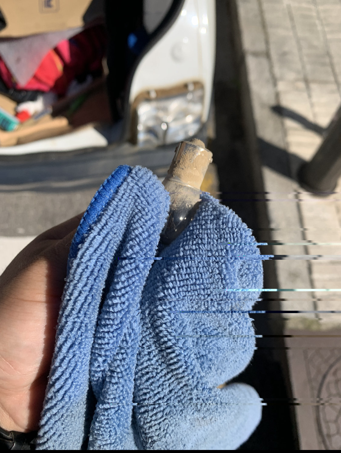

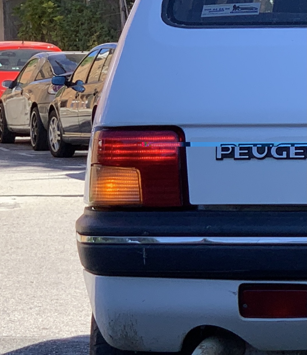

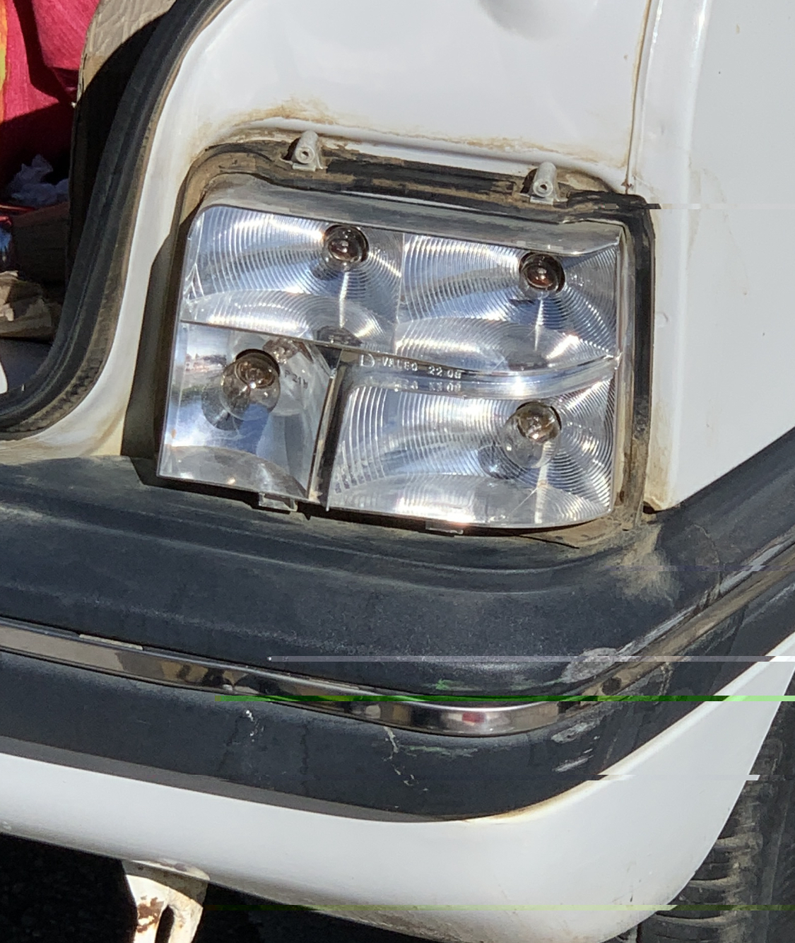

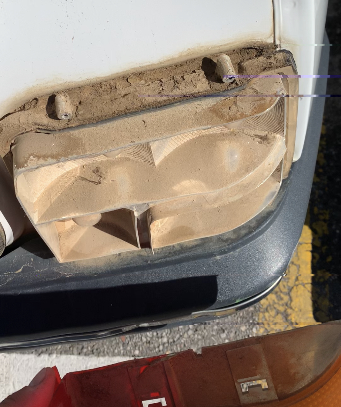

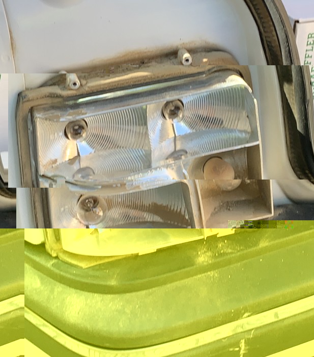

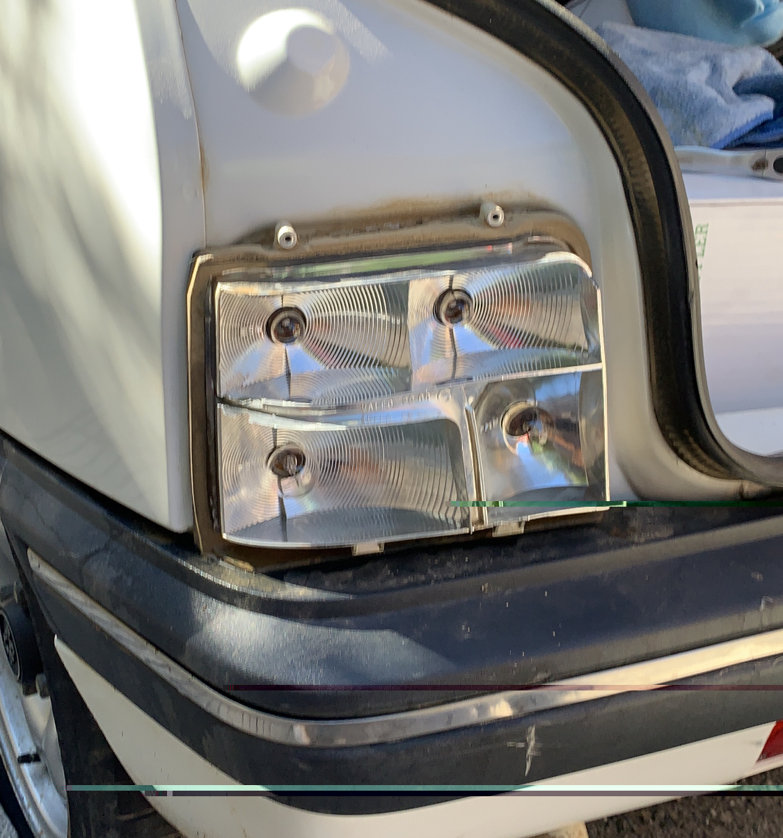

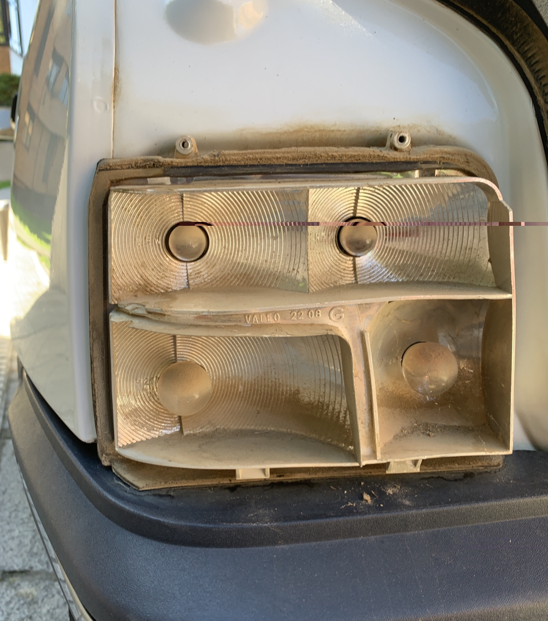

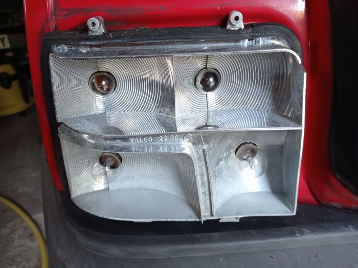

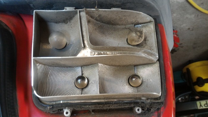

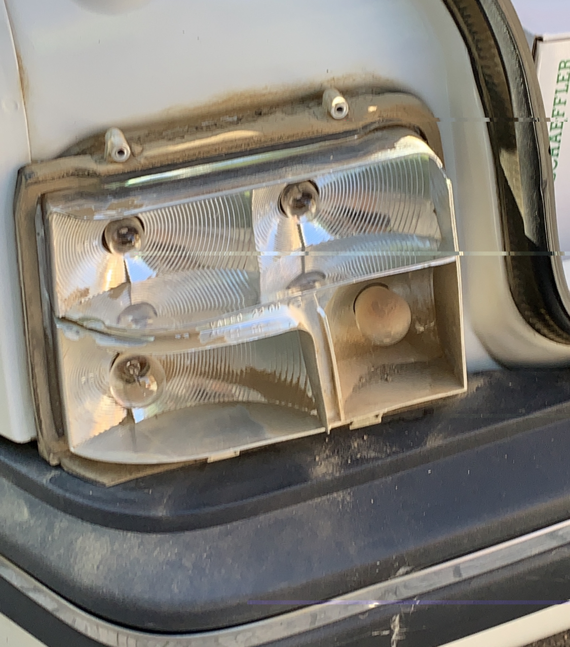

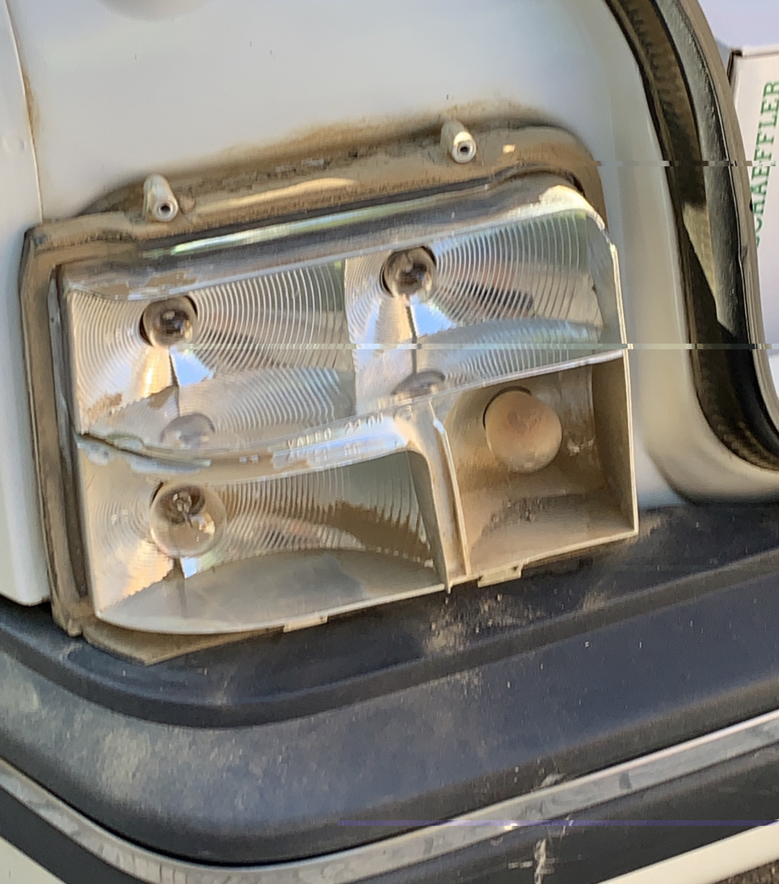

08/10/2021 LIMPIEZA DE TULIPAS TRASERAS
Fotos del antes y el después. Tenéis las explicaciones y más fotos en el SPOILER a continuación.

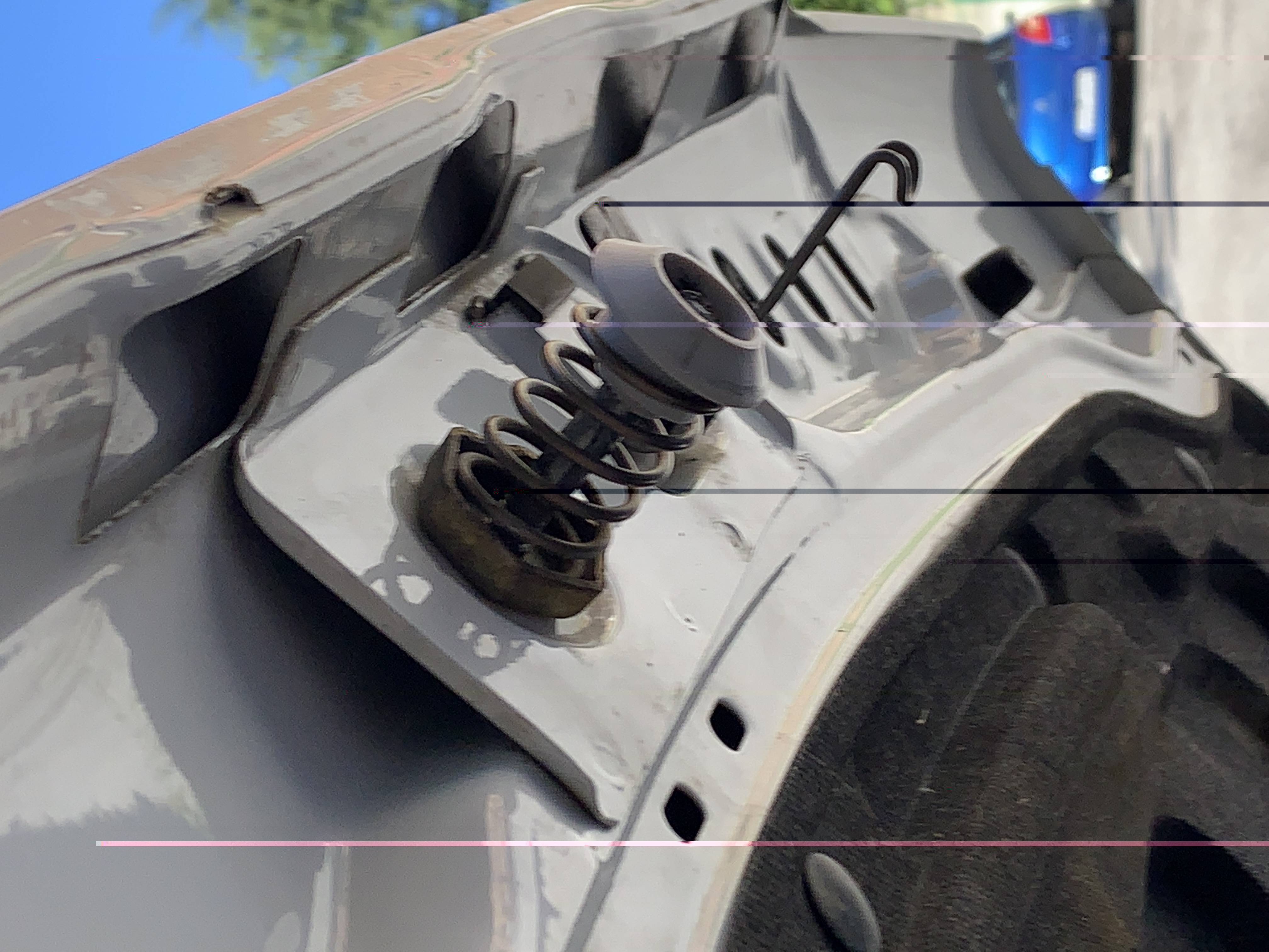

Se acaba de romper el cable de la apertura del capó. Mañana intentaré abrirlo con ayuda, deseadme suerte.

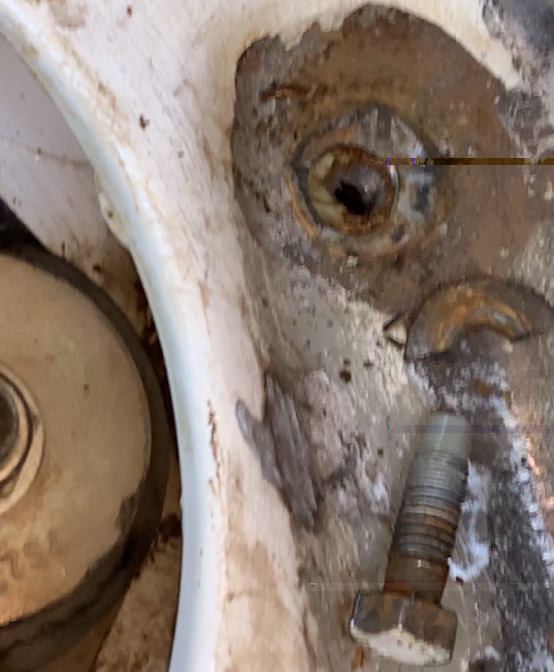

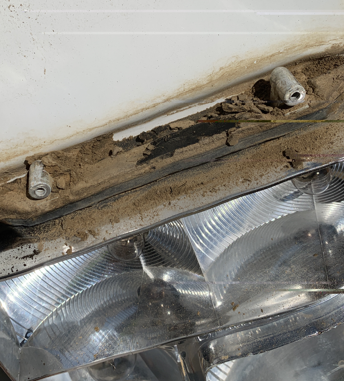

Y revisando unos tornillos de la defensa que estaba un poco descolgada... Premio! Ya sé qué es lo que está haciendo esos ruidos tan asquerosos al girar en primera. Se confirman mis sospechas, guardapolvos destrozado. Toca cambiar palier, y ya que me pongo y por precaución cambiaré los dos.
Gran felicidad inunda mi cuerpo al ver esto
10/10/2021 APARECEN LOS PRIMEROS ÓXIDOS
Con ayuda, uno empujando el capó arriba y abajo, y otro tirando de lo que asoma de cable con un alicate se dejó abrir muy bien. Una vez nos ponemos a mirar descubrimos que el cable ya estaba chapuceado. Nada sorprendente, la sorpresa viene luego, cuando no hay manera de encontrar recambio nuevo. Habrá que esperar a que alguien de mi zona despiece un coche y me deje desmontarle el cable antes de desguazarlo.

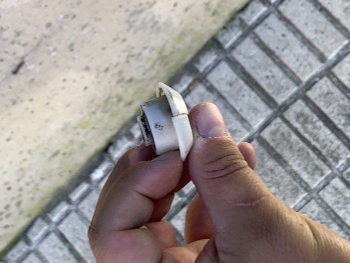

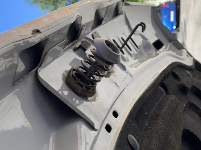

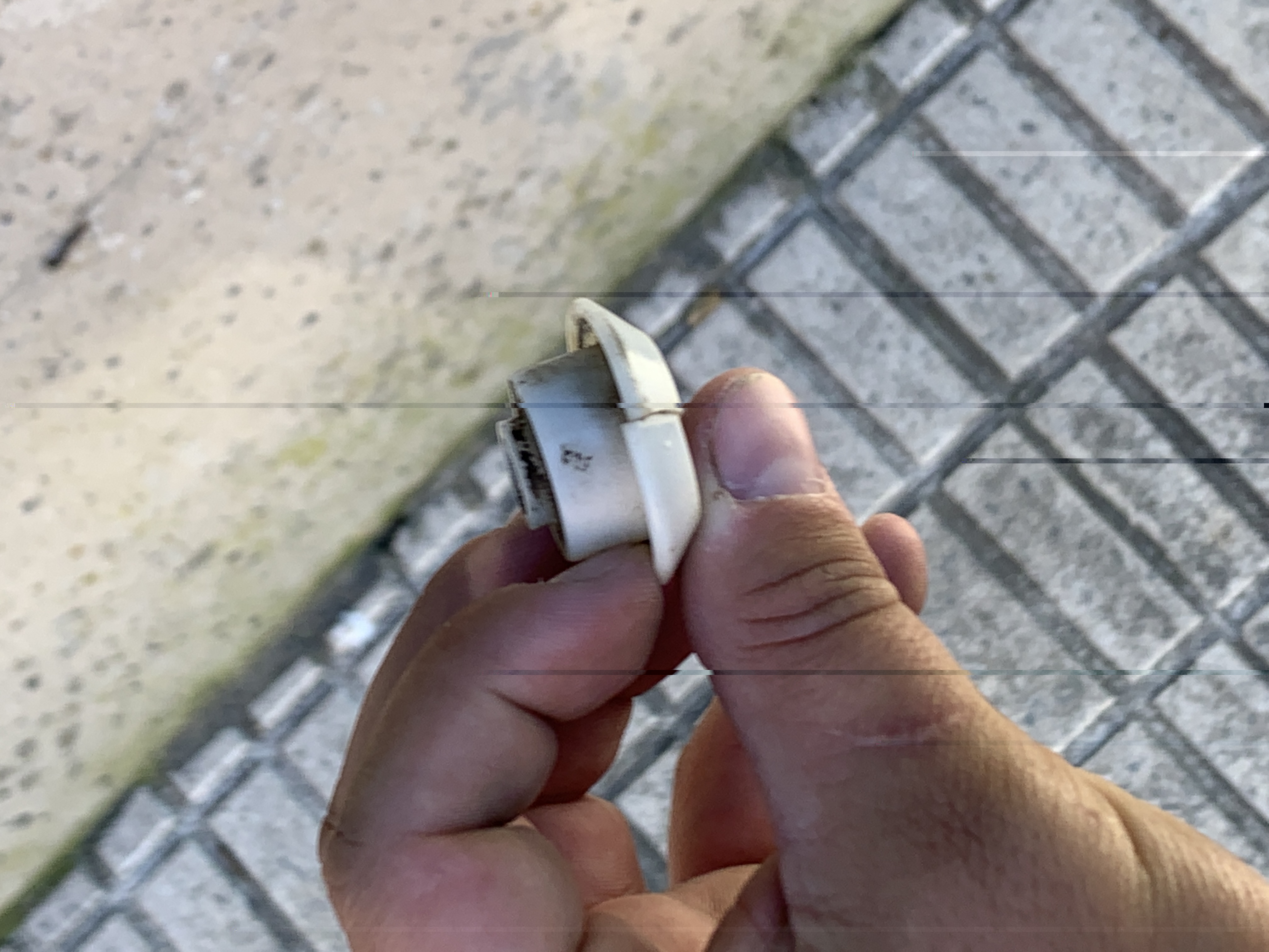

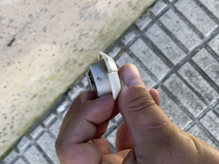

Lo primero que hicimos fue sustituir esta pieza de plástico que hace de tope en la cerradura del capó
Muy rota
Muy rota
Por una réplica impresa en 3D. (Si alguien tiene curiosidad el material es PETG). No quedó nada mal.
Diseño de Abel Castells (Jaguare19) en Thingiverse
A ver lo que aguanta.

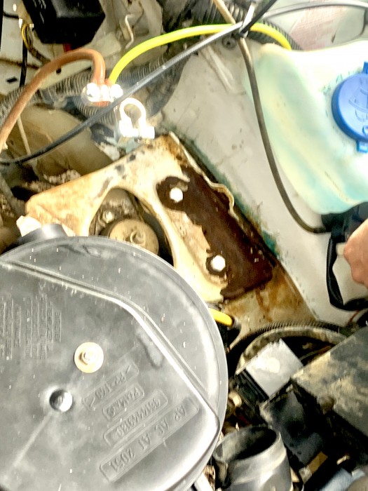

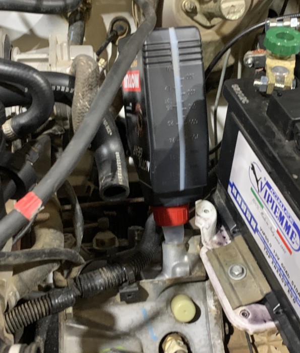

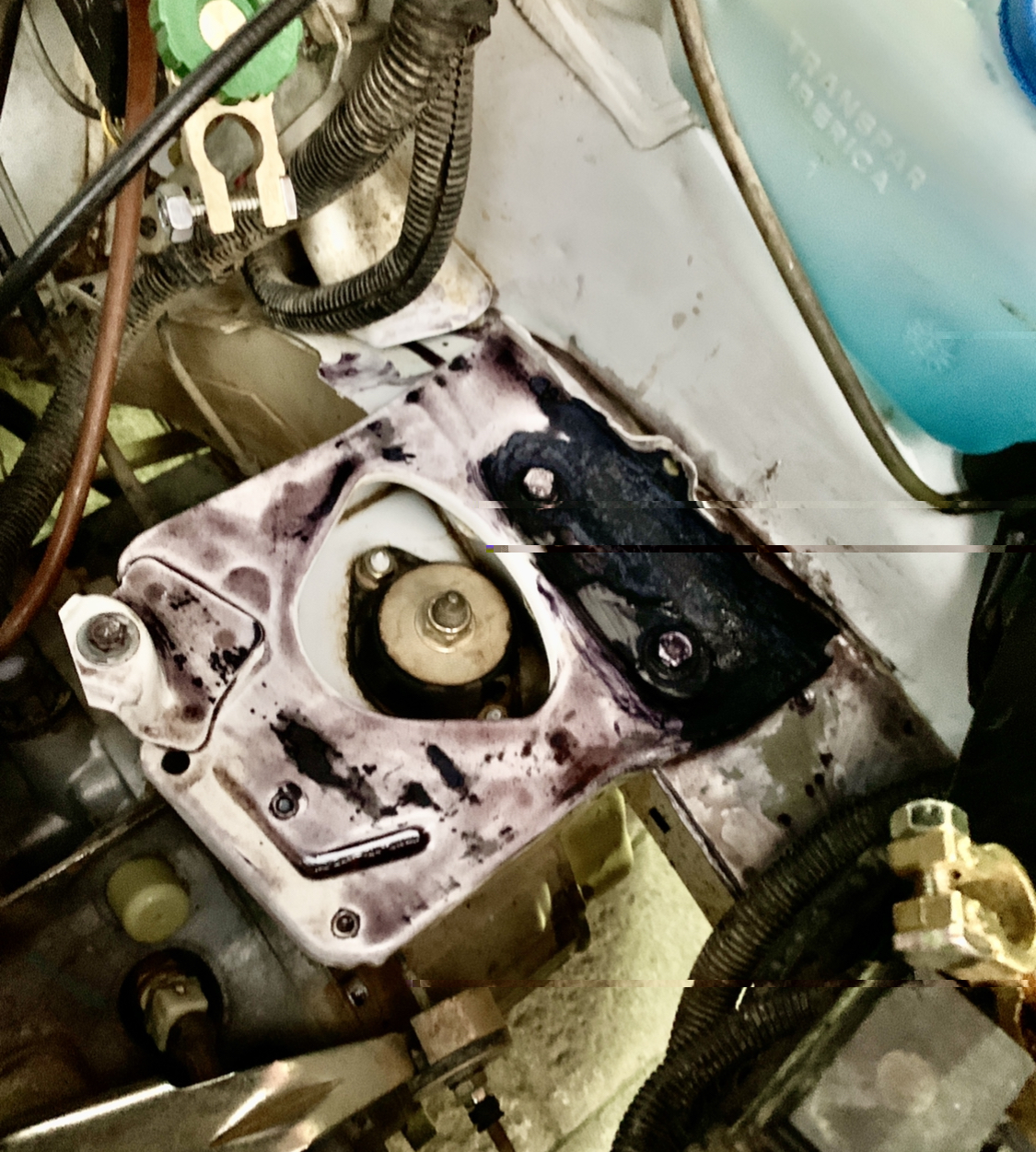

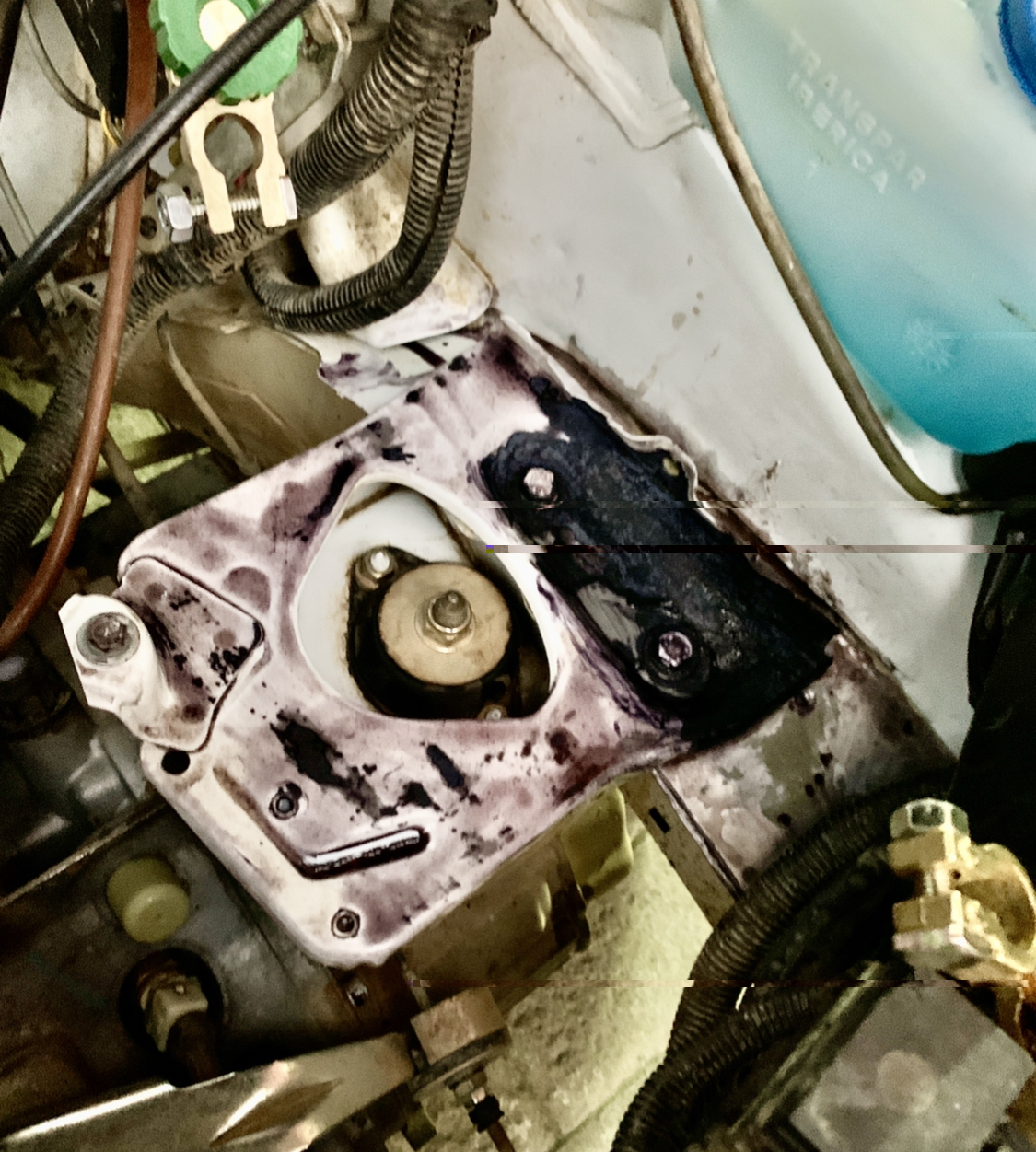

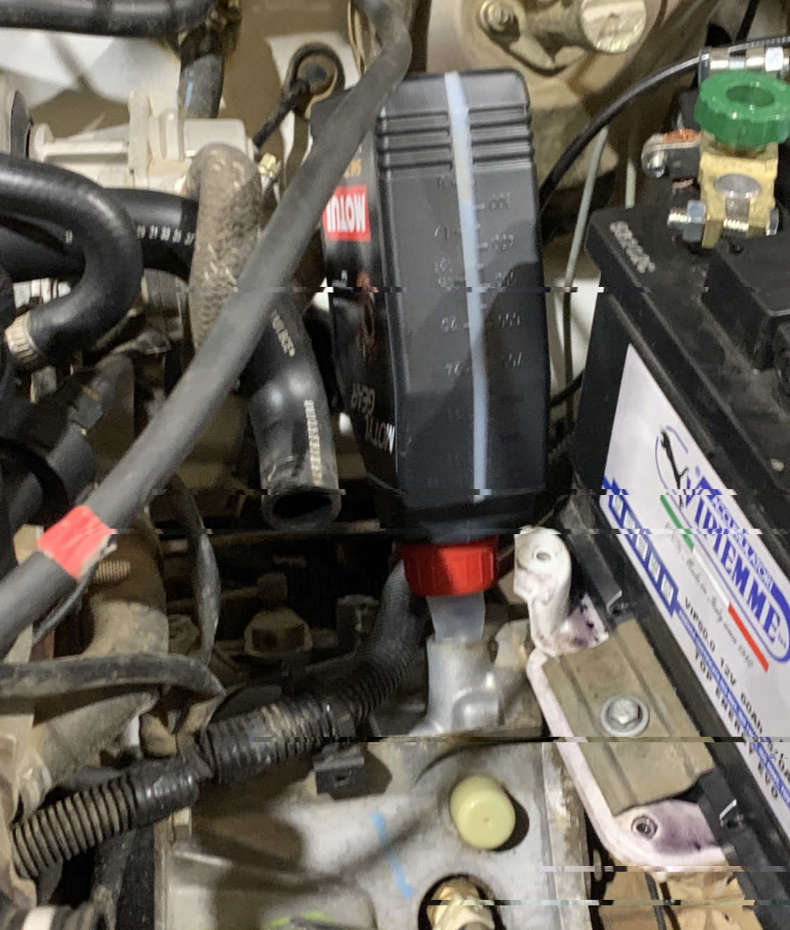

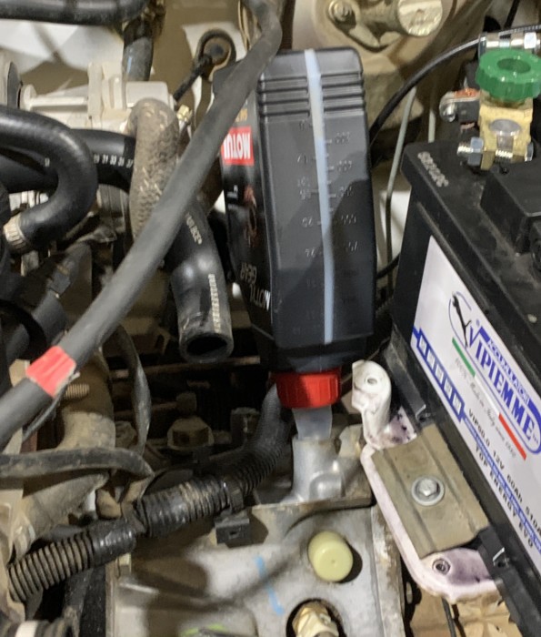

Para cambiar la bomba del chisca del parabrisas había que desmontar la batería. El coche nos tenía guardada otra sorpresa más.
Se ve que la anterior batería fugaba ácido.
Por suerte, este coche vivía en Palencia y el oxido era bastante superficial. Me hubiera gustado que hubiera sido más superficial aún, pero para eso están los tertulianos de Telecinco. Hoy no podemos tratarlo porque hay más cosas que hacer, pero queda anotado en la lista de máxima prioridad.
Cambiar la bomba del chisca no tiene complicación. Una vez fuera la batería, se desatornilla una chapa contigua y ya queda liberado el depósito. Tiene un agujero debajo al que se encaja la bomba. Tirar para quitar y luego empujar para meter, como tantas otras cosa en la vida, muy sencillo.

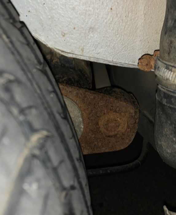

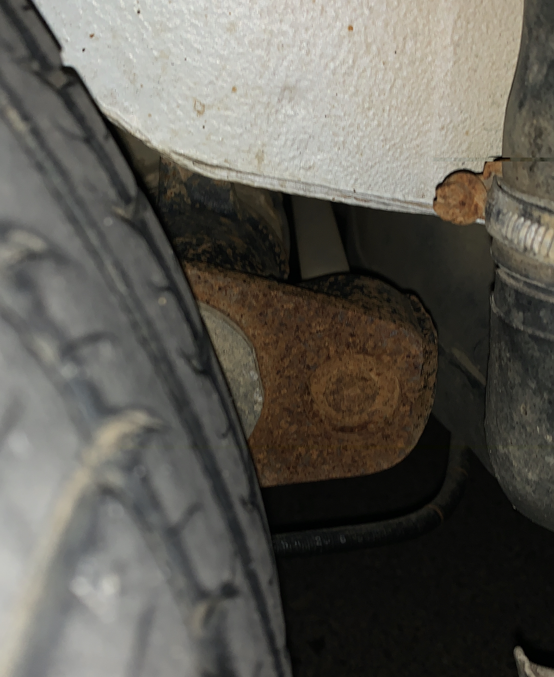

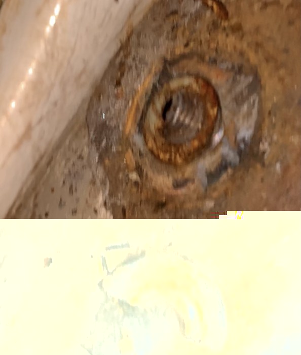

Lo primero que tocaba era quitar el oxido superficial y aplicarle un convertidor de oxido, por si quedaba algo sin rascar poder pintar tranquilo. Me acerqué a bricomart a primera hora para llevarme la triste sorpresa de que no había oxirite. Compre un convertidor de oxido cualquiera. Luego me tocará esmaltar. Ojalá hubiera habido convertidor de óxido con esmalte. Me habría ahorrado un paso.

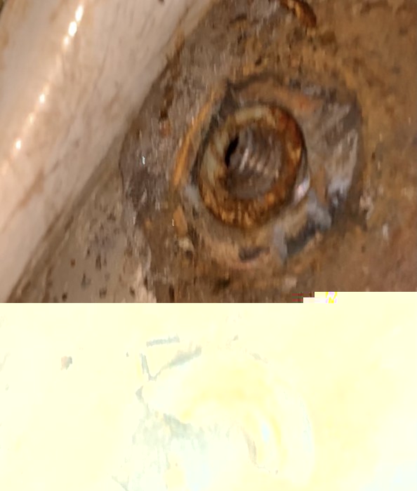

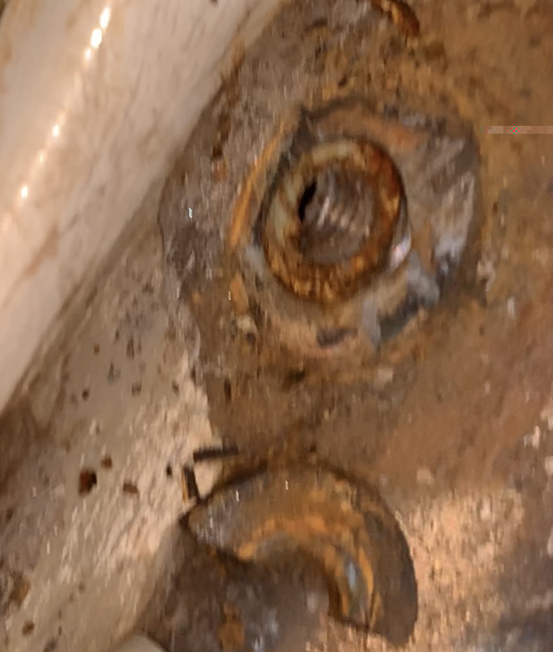

Debajo de la batería hay dos tornillos que sujetan un taco motor(?) una de las arandelas de los tornillos se había partido de lo que se llegó a oxidar.
Arandela rota por el oxido
En esta foto se aprecia muy bien el estado en el que se encontraba todo.
Después de estar más de una hora limpiando el óxido con una dremel y varios cepillos de alambre (no pude hacerlo con el taladro pues el acceso es bastante malo y hay mucho recoveco) el resultado fue este:
Me preocupe al ver la chapa bastante más comida de lo que parecía al principio.
Y así quedó con el convertidor de oxido ya casi seco (cuanto mayor es el contacto con el óxido más negro queda)
No me preocupe mucho en la estética, preferí tapar todos las posibles picaduras, total toca esmaltar

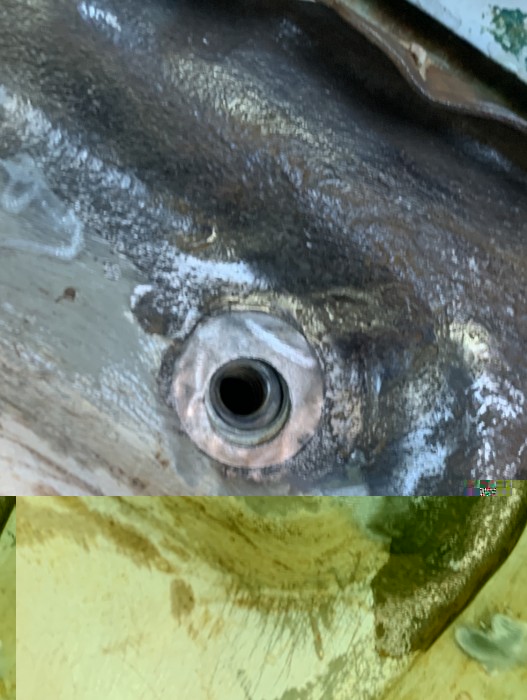

También y tuve la mala idea de lavarlo por fuera. En qué puta hora decidí hacerlo. Y en qué momento le daría agua a presión por los pasos de rueda. Pero eso no lo supe hasta más adelante.
Cuando ya se empezó a hacer de noche, recogí y monte todo, me subí en el coche y arranqué. Avanzo unos pocos metros y lo único que se oye es un crujido asqueroso y horrible. Rueda trasera derecha. Después de ver el puente trasero cómo estuve todo el día mimando otras partes del coche pasando de él, tuvo un ataque de celos y decidió estropearse para llamar mi atención.

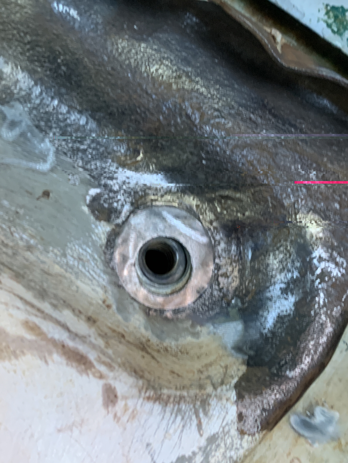

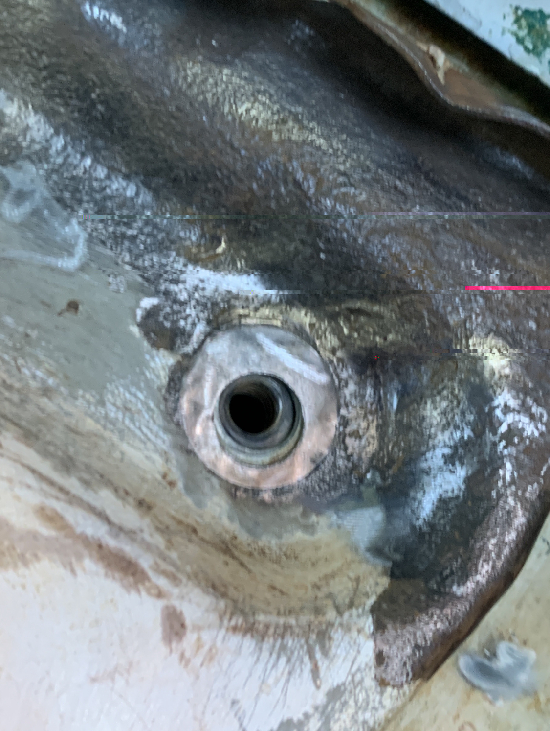

Toda la roña incrustada en la mangueta, una vez más, estaba protegiendola, y se ve que al limpiarla, parte de esa arenilla entró en los rodamientos, ademas de seguramente agua. Desmonté la rueda y me encontré el segundo óxido del día.
Si se había puesto así en unas pocas horas, no quiero imaginarme cómo estará por dentro
Lo había mirado con detenimiento la mañana anterior, no había ni rastro de óxido de ningún tipo. Es increíble el nivel de protección que le daba el polvo de Castilla. Me lo cuentan y no me lo creo.
Le eché un desincrustante tipo 3en1, intentando que fuera entrando al rodamiento. Cepillé el óxido exterior y estuve rociando con aceite de silicona (la grasa que tenía a mano) hasta que me aburrí. El ruido se quitó lo suficiente para animarme a hacer los 100km que tenía hasta casa, pero el daño ya está hecho. Antes de ponerme a reconstruirla probaré a instalar directamente los engrasadores a ver qué pasa, total, va a haber que cambiarlos igual...

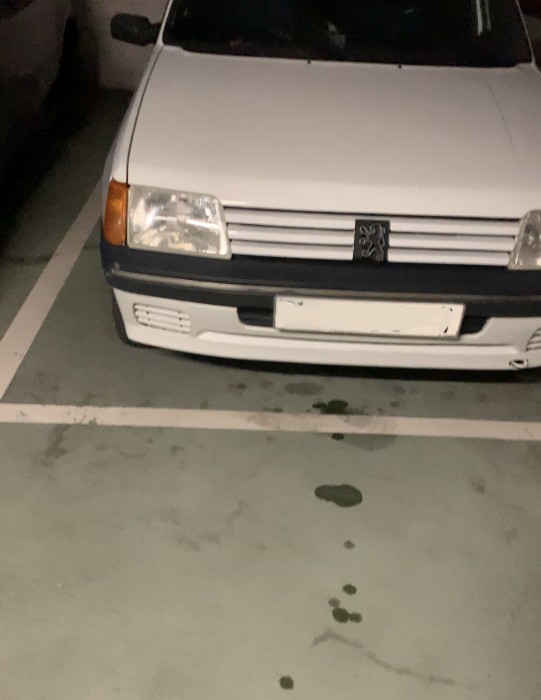

Como premio final del día el coche quiso mandarme un mensaje: “Estás en lo cierto, fugo gasoil”
Sospechaba que fugaba un poco, se veía brillar de vez en cuando algo por el motor, justo por debajo del muelle del acelerador. Espero que sean la famosas tóricas de los ejes de la bomba.

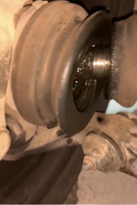

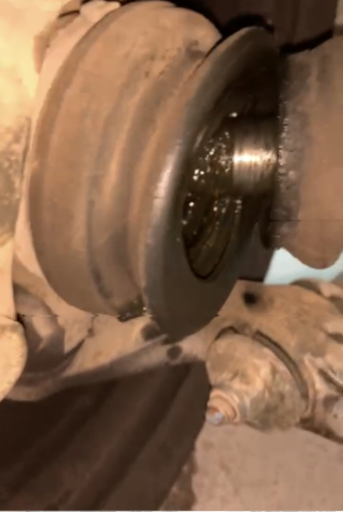

Como ya visteis en un foto anterior, el palier largo (lado pasajero) tenía el guardapolvo roto. La grasa era una mezcla de piedras, arena y paja que hacía ruido al girar en primera “CLONK CLONK CLONK”.
Decidimos cambiar los dos, y ya que estábamos, cambiar valvulina.
Dudé si cambiar solo uno o los dos, decidí cambiar los dos para quitarme de problemas en el futuro. Acerté, al final cambiar los dos no fue gastar dinero de más. Una vez desmontados se veía perfectamente que el corto, aunque mucho menos, también tenía holgura, y el fuelle que llevaba no era el de origen.
Los viejos los guardaré y los llevaré a que me los reconstruyan, para tener en caso de que en un futuro dejen de fabricar nuevos.
Lo primero que hicimos fue vaciarle la valvulina a la caja siguiendo el procedimiento normal (revisar que el tapón de llenado se puede abrir). Sustituimos palieres y llenamos la caja otra vez. Mi coche no tiene tornillo de nivel, pero manual dice introducir 2 litros y dos litros para dentro que fueron.
Única foto (de mierda además del proceso)

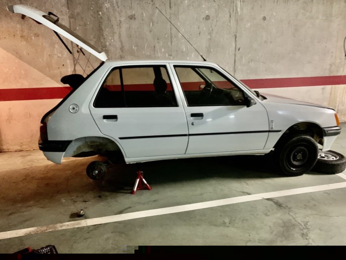

Estando ya de camino a casa (unos 40km de nacional y otros tantos de autopista) me llama mi chica y quedamos para comer. Justo entonces, a medio camino del tramo de nacional, ¡¡PUM!! “Ostia reventó una rueda” pensé. Me orille a un lado, mientras oía un zumbido bestial. Me puse el chaleco, salí del coche a comprobar qué había pasado y no vi rueda pinchada alguna, así que decido continuar hasta una salida de la carretera, para parar con un poco más de seguridad. Recorrería 50 metros aprox. un ruido metálico pero grave. Atronador.
Con el coche en un apartadero me encuentro con que el rodamiento de la rueda trasera ha decidido jubilarse “¿Cambiáis los palieres sin haber mirado pa mi? Ahora te jodes.”
Se podía ver la holgura sin necesidad de levantar el coche. Tremendo. Tocó esperar más de una hora por la grúa y volver a casa sin gastar más gasoil que el que fugue por la bomba. Un plan sin fisuras para ahorrar.
Después de que la grúa descargase mi coche, fui a guardarlo en el garaje. Se bloqueó la rueda y me costó horrores mover el coche para que no molestara. 10 patadas después, el freno decidió soltarse y pude aparcar, no sin antes bloquearse mientras hacía la última maniobra para dejar el coche en mi plaza.
Menos mal que no se me bloqueó la rueda en carretera. Menudo susto hubiera llevado. 21/10/2021 JUBILACIÓN ANTICIPADA DE RODAMIENTO

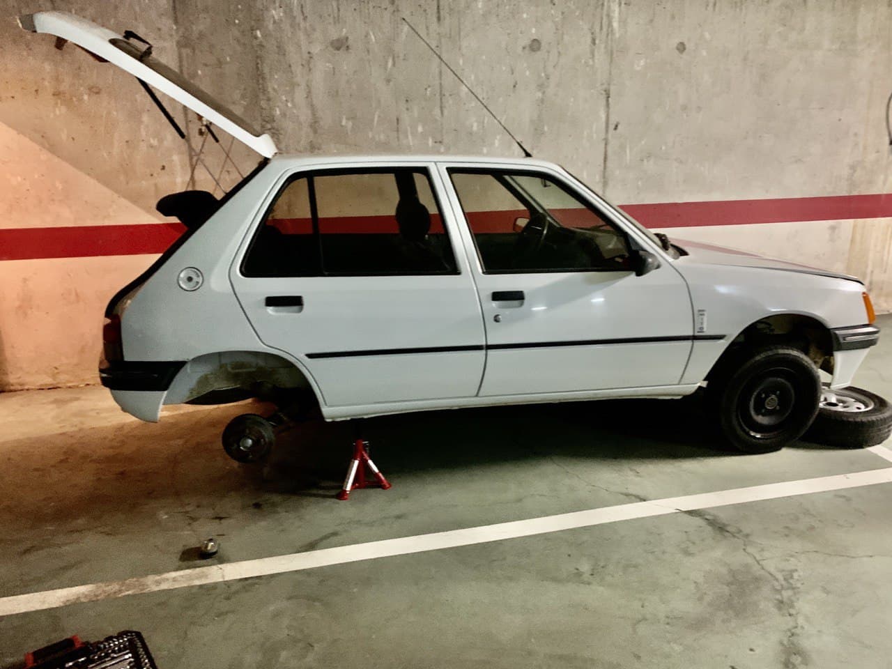

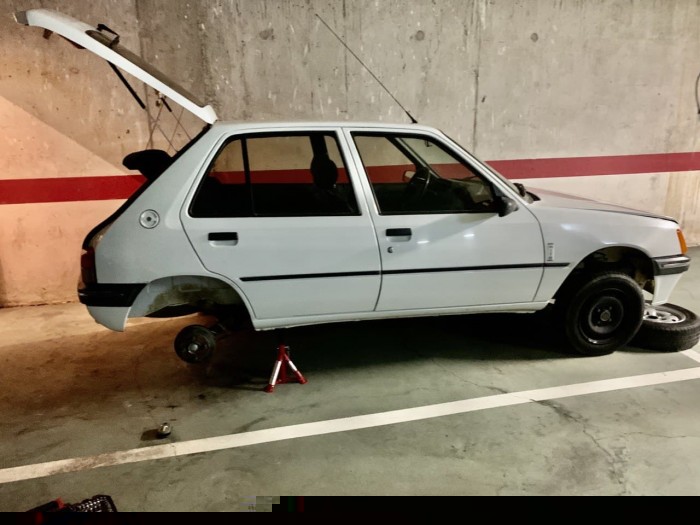

Tras unos días de espera consigo que me traigan del pueblo un par de borriquetas.
Así lleva ya casi dos semanas el tío.
Intenté sacar el tambor levantando el coche solo con el gato, pero resulta ser una malísima idea. Con un solo punto de apoyo atrás no quiero quitarle el freno de mano, así que el tambor lógicamente no sale. Tardé día y medio en darme cuenta del origen de los problemas que tenía para sacar el tambor. Hay que ser bobo.

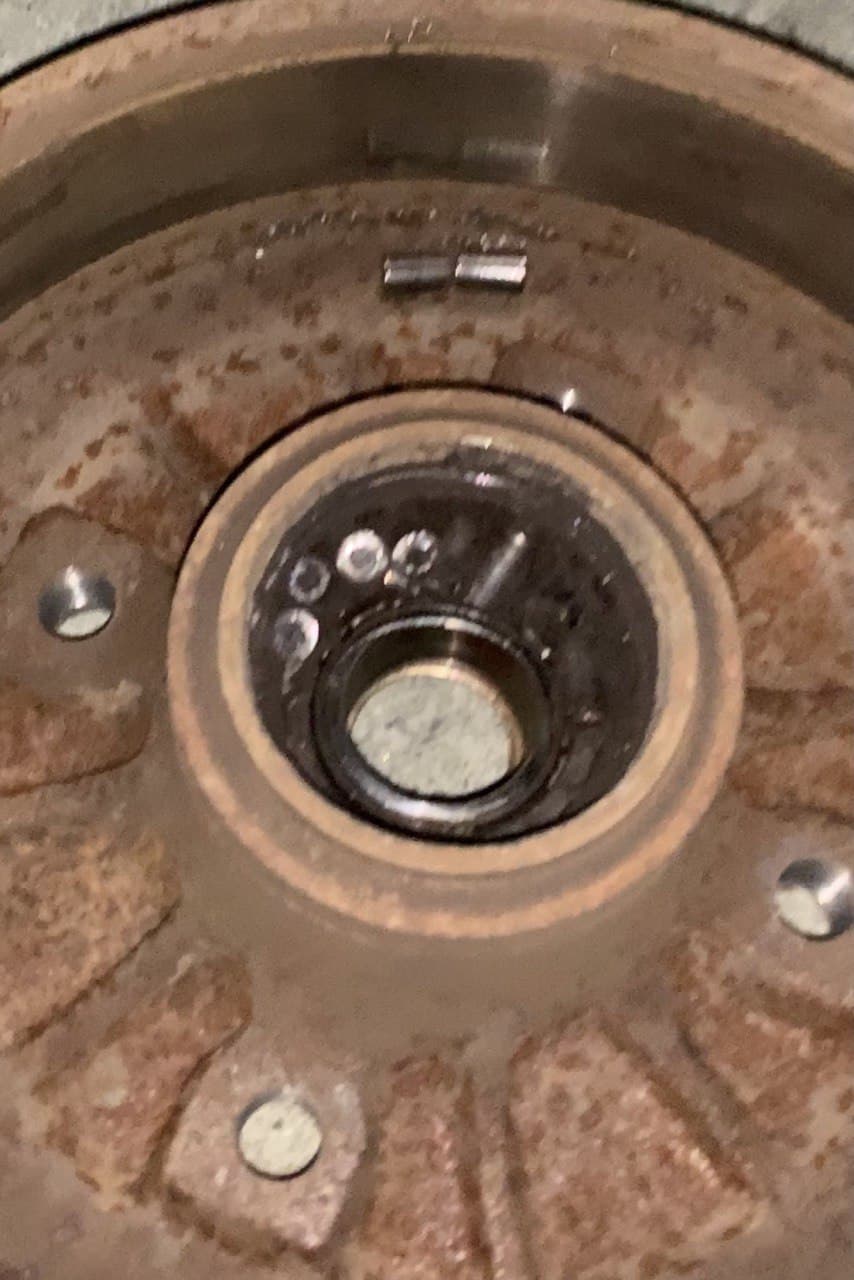

Antes de nada, quiero que veais la holgura que tenía el tambor. (He de aclarar que hasta el incidente en carretera no era ni parecido el juego que tenía el rodamiento.)
[url]https://www.youtube.com/watch?v=dDT0-iPCXjY[/url]

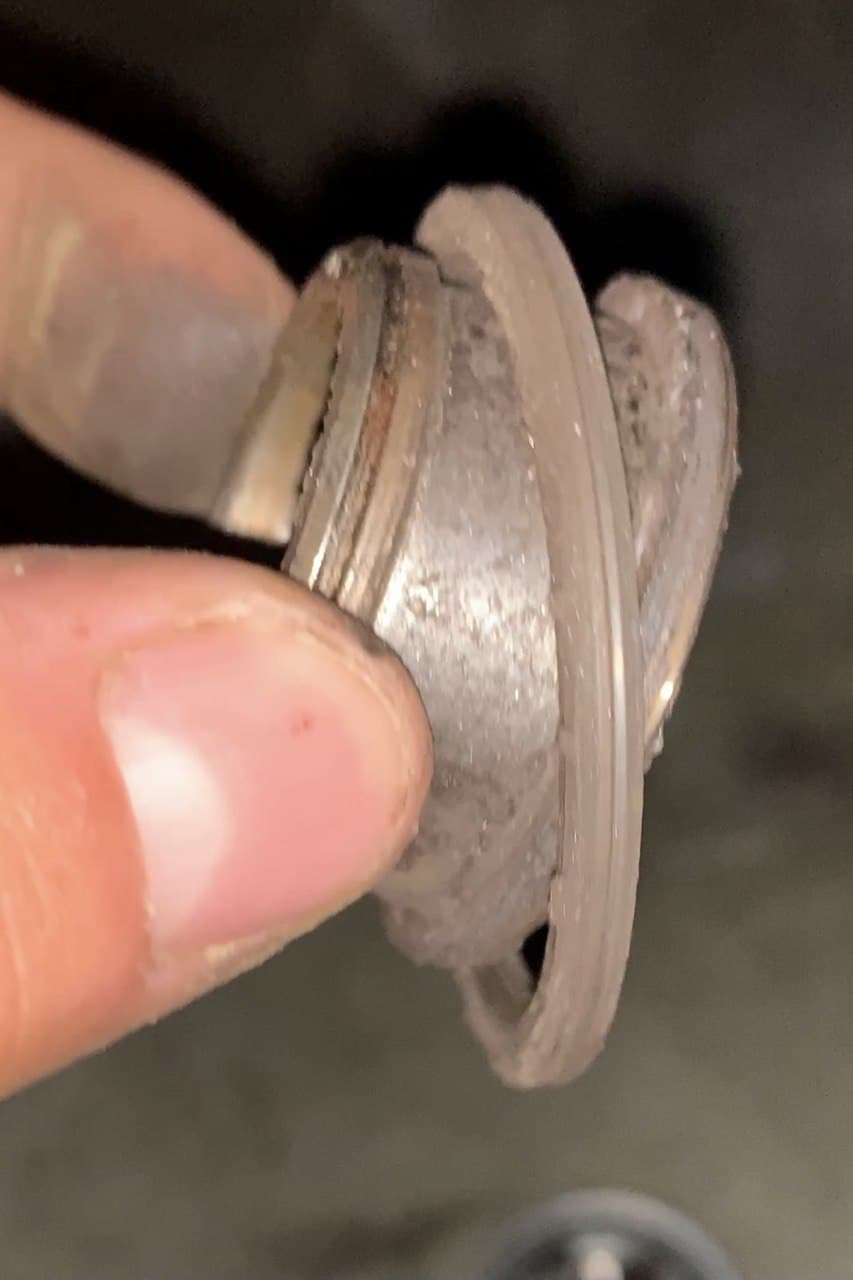

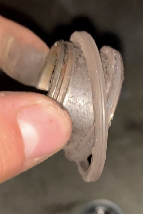

Cuando saqué el tambor me encontré con esta bonita estampa: el rodamiento se había partido al medio.
Medio rodamiento
Medio rodamiento
La otra mitad del rodamiento y alguna pieza interior.

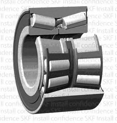

Para que os hagáis una idea, el rodamiento es una cosa así:

No hay mucho más que contar. Pedí dos juegos de rodamientos a OSCARO, se supone que me llegan esta semana. Buscaré algún taller de la zona a ver si me sacan los rodamientos de los tambores y me instalan los nuevos con una prensa.
Supongo que metiendolos en el congelador y limpiando bien su alojamiento podría hacerlo en casa. Todo depende de cuanto me quiera cobrar por hacérmelo un taller.

Esas llantas de chapa las hice de cero yo también, chorro de arena es lo ideal, asi después imprimas y pintas :ok , te muestro las mias:
Te adjunte las de andar y la de repuesto, desde un antes a un despues.
Tema puente o bien encasquillarlo o si no cambiarlo, si es problema en los mangones, yo en mi caso lo cambie .
Como mencionas faldillas, yo también soy de faldillas.
Un saludo y ánimo con el :yepa

Parece que van despertando pasión las faldillas jejejeje, yo las puse porque realmente gustan estéticamente, pero aún así funcionan muy bien, se nota muchísimo la suciedad que no salpica y que el faldón trasero no se pica ni araña.

Fran 205SR escribió: ↑Jue, Oct 07 2021, 02:15 Buen trabajo la verdad, yo acabo de hacerle la distribución de cadena al mio y al diesel tambien en su dia pero ese lo lleve para ello.
Yo tambien tengo esas llantas de repuesto que me las prestó un amigo. Estaba convencido de ello y viendo tus fotos lo confirmo, quedan preciosas pintadas en gris.
Este finde quedarán montadas las llantas de repuesto y las de chapa bonitas quedarán pendientes de que surja el chollo para chorrearlas. Te voy a copiar con la pintura mágica NESPOLI para pintar mis tapabujes, el parachoques lo dejaré para más adelante... pero tengo ganas de meterle mano.
Me quedo por aquí para ver los avances! :palomitas
Quiero pensar que aún no dio de si el puente y que estoy a tiempo de repararlo cambiando rodamientos y montando engrasadores. Los he visto reparados desde 200€, pero me hace ilusión mantener el original si es posible, ya me arrepentiré de ello :uf :uf :uf
Y faldillas voy a ponerle unas de ali con un detalle impreso en 3d que subió un chaval a Thingiverse
[url]https://www.thingiverse.com/thing:4664914[/url]
A mi me parece que quedan muy chulas, ¿vosotros que opinais?

Yo ya te digo estoy encantado con esa pintura negra, y por cierto para las llantas la pille en bricomart, es un plata metalizado monocapa en bote de 750 ml, yo use pistola, vale sobre 8-10€ ese bote aproximadamente, sobra para hacerlas llantas enteras dentro y fuera, por si te convence el color, es una pintura que hacen para verjas de cerrados y asi, garantia de 10 años pone el bote, dice tambien sin imprimación y todo eso, a mi la verdad me va bien estoy contento, llevaran sobre 4 años o 5 ya pintadas.
Tema faldillas es principalmente gustos, las de esa foto las veo bien pero para mi gusto dejaria solo el logo peugeot, la linea borde blanco no me convence mucho pero claro por gustos siempre respetable.

Os dejo un adelanto de la próxima actualización
ANTES
DESPUÉS

neiracorominas escribió: ↑Vie, Oct 08 2021, 21:58 Os dejo un adelanto de la próxima actualización
ANTES
DESPUÉS
Hiciste lavado interno de pilotos o alguna cosa mas?

Os dejo una actualización en el segundo post con una limpieza más que necesaria del interior de los faros traseros.
[url]https://www.club-205.com/forum/viewtopic.php?f=30&t=39511#p15884251[/url]
Y traigo malas noticias, cable de capó roto y hay que cambiar palieres. Qué gran día el de ayer.

Fran 205SR escribió: ↑Sab, Oct 09 2021, 02:32
Solo les quité la mugre (que no era poca), tienes todas las fotos en el post por si quieres verlas. Más adelante los puliré por fuera y pondré unas bombillas nuevas. Quizá pruebe a ponerles unas LED ofensivas, total al ir cubiertas por los plásticos dudo mucho que pueda deslumbrar a nadie, pero estoy abierto a sugerencias.
Ah vale si eso lo tuve que hacer en el rojo yo también, estaban parecidos a los del tuyo.
En mi caso limpie bombilla a bombilla y las tulipas las lavé y los pilotos los lavé tambien pero mas con cuidado, les meti como una pelotita tapando el hueco de entrar la bombilla y con un pincel les di con jabon y luego aclare con algo de agua y seque.
Led para intermitente tendrias que meter unas resistencias para que funcionen si no no van por el bajo consumo te hace como si estuviese fundido, al menos los led que probe yo, despues en marcha atras y matrícula bien sin problema, y posición y freno tambien cuidado que si no hay la diferencia de intensidad es un problema tambien ya que no pasarias itv y en carretera puede llevar su riesgo también ya que freno tiene que dar mas intensidad que posicion.
