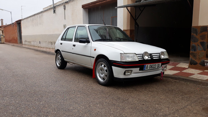

Hola amigo, pregunta:
Hace poco compré llantas de 1.9 gti para montar en un 1.8d 5 puertas visto que cuando las probé quedaba muy alto quiero meterle una suspensión rebajada, tengo vista una que baja unos 35mm, alguien lleva algo parecido a lo que quiero hacer?
Alguna marca de suspensión que vaya bien y no sea excesivamente cara?? Espero vuestra respuesta! Gracias amigos
Os adjunto foto para que veáis y podáis ayudarme! Gracias de antemano!!

Ojo con lo que montes, pues los fabricantes sueles unificar modelos y no es lo mismo -3 en un gti que de origen va más bajo que -3 en un diésel que es más alto de serie, yo en un mito D que tenia le puse bilstein B4 los negros son un poco más duros que de serie y los muelles del 205 que hacen 33 de altura y hilo de 12,5 bajo y me gustaba como iba, ahira eso lo he montado en el CJ

Buenas yo lo que he visto es marca Ta Technix y en ese fabricante separa por modelos los gti por un lado diésel por otro y algún gasolina más por otro lo que no se es cómo irá en dureza y demás.. pero mirare también la bilstein ya que es una marca más conocida jeje! Gracias!

Manu205.1.8d escribió: Sab, Jul 03 2021, 16:29 Hola amigo, pregunta:
Da gusto ver otro 5p así de cuidado.
yo tengo una bilstein B8 de 205 GTi con la cuna delantera y trapecios de 309 GTI y el puente trasero de 309 gti bajado.
Con llanta 14/15 o cortas las aletas traseras o lo dejas alto de atras, mas que nada para cuando van mas de una persona en el coche, delante no he tenido ningún problema eso sí yo le voy a cortar también en las delanteras mas que nada por estar seguro de que no me pega.
Tengo ahora puestas las llantas 14 en 185/55/14 con ET14 y solo me pegan las traseras.
Ahora que estoy con el swap quiero pasar a 15 y lo que recomendaría es hacer como yo, cortar aletas y poner aletines, ya sean los del rallye adaptados (mi caso) o lo más sencillo pillar el pack que hay para el 5 puestas como los del GTI.
Espero que te sea de ayuda
