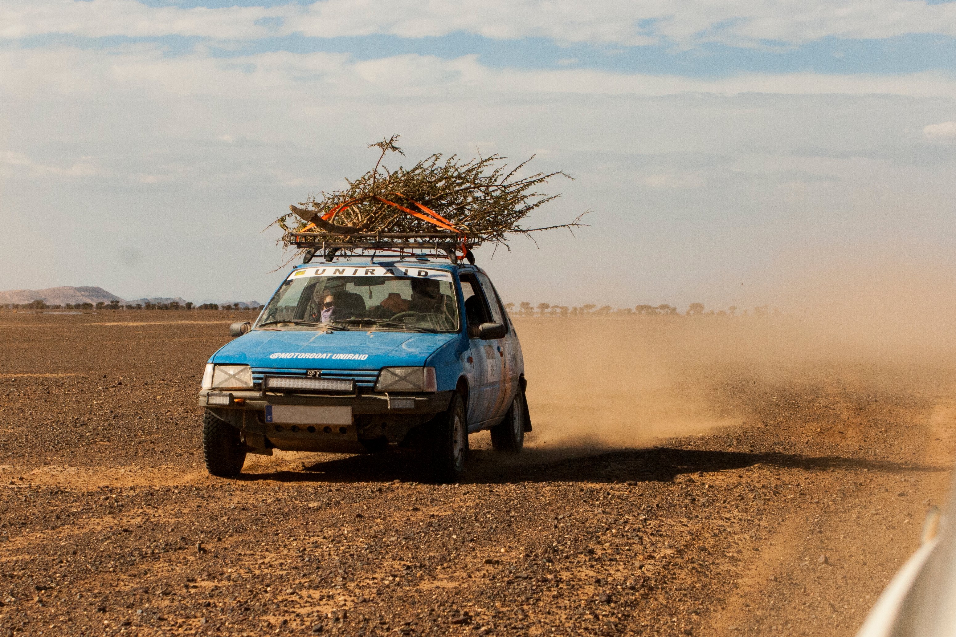

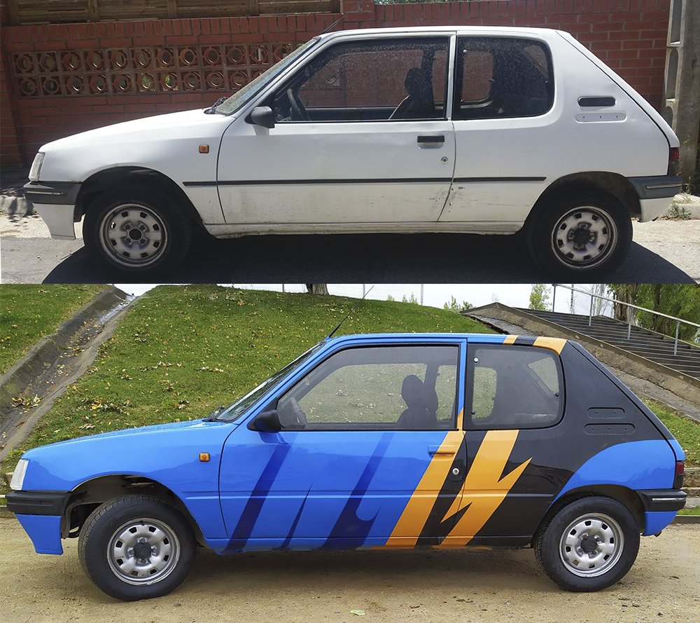

Buenos días! Yo fui a UniRaid 2020 con un 205 1.1 gasolina y no me puedo quejar en absoluto, es un tanque de coche, incluso teniendo un pequeño accidente por error humano, lo conseguimos terminar y a día de hoy es mi coche :corazones
Subimos la suspensión con muelles y amortiguadores de C15, la sigue llevando y ha pasado itv así, es lo único que no me han llamado la atención. Es cierto que con un motor un poco más potente tiraría mejor en los ríos de arena, pero el 1.1 es una opción bastante económica por los recambios y lo que gasta, si es un mecherito!
Te recomiendo que le instaléis doble electroventilador (si no lo lleva ya de serie, el mio lo llevaba) y si podéis, hacedle un apaño eléctrico para que lo podáis encender manualmente. También que llevéis entre los recambios juntas de retén de palier (nadie piensa en ello y rompieron bastantes por esa parte) y valvulina adecuada para la caja de cambios, que la que tienen los mecánicos ahí es para todoterrenos y es más espesa, que dependiendo de la composición química te lo puede fastidiar aún más. El cubrecarter nos lo hicieron a mano (no nos salió muy caro, unos 80 euros) y nosotros acabamos de retocar la inclinación con soplete y martillo :lenguaquieta

Adjunto un par de fotos en las que se ve la diferencia de altura y el cubrecarter

La c15 comparte muelles y amortiguadores con el 205, si te subió de altura es porque serian de diésel y al ponerlas tu en el tuyo de gasolina al pesar menos sube la altura, si de verdad quieres subirlo prueba a poner de 306 hdy y verás la diferencia

Buenas. Comentarte . Se de varias personas que hace ya añitos corrian en tierra con 205 y todos montaban muelles de c15. El porqué ? No lo se .
