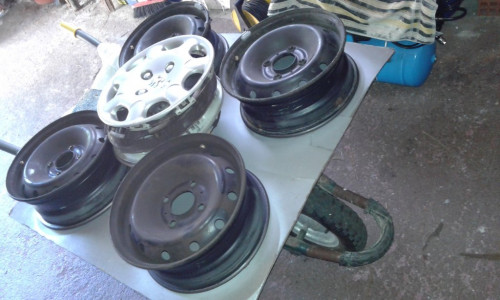

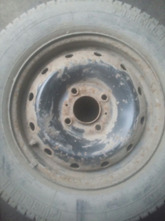

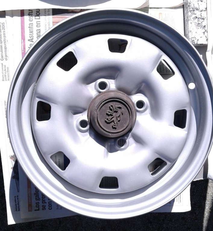

Paso 1 mis llantas con tapacubos (de Peugeot no originales de 205) ya que los que trajo escachaban

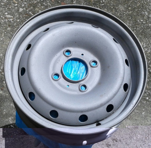

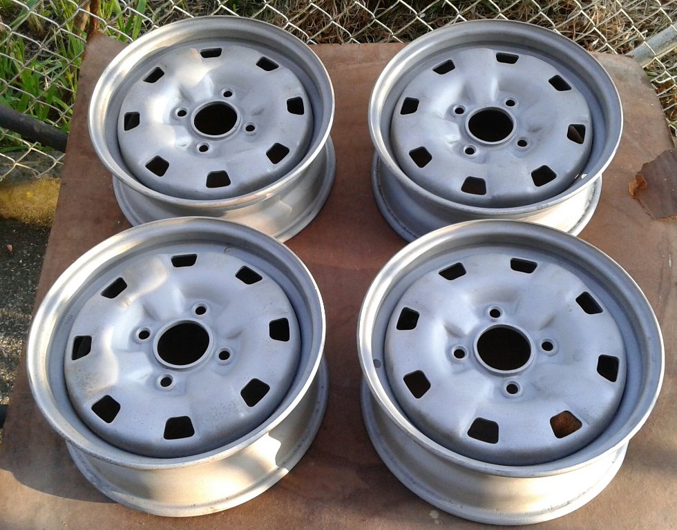

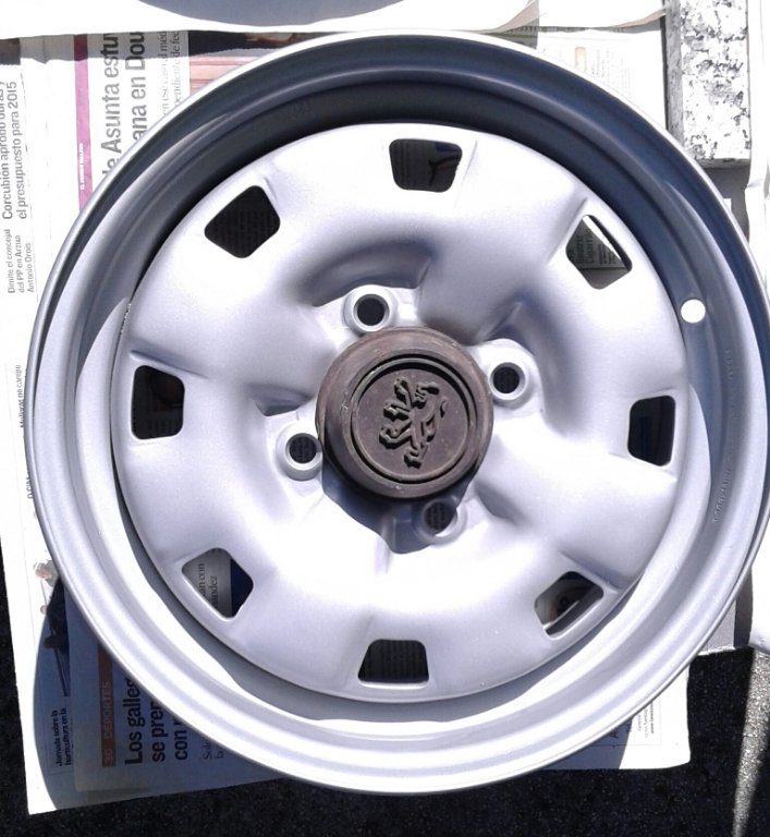

Paso 2 las llantas compradas directas de pasar chorro de arena listas para ser pintadas

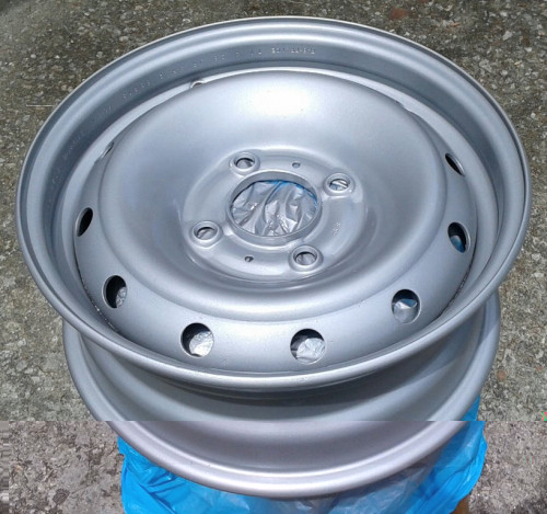

Paso 3, estas llantas llevaron un gris plata, dos capas interiores de acabado y tres capas exteriores de acabado

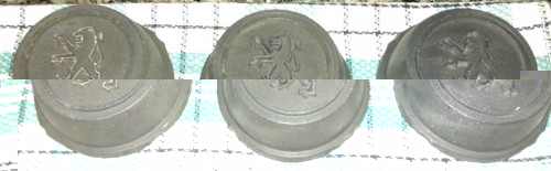

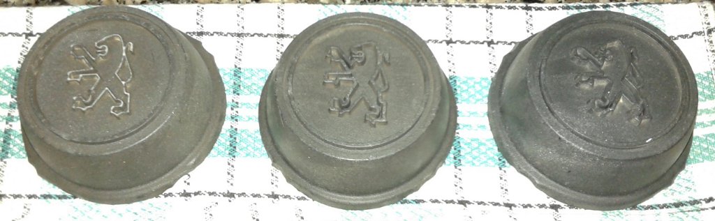

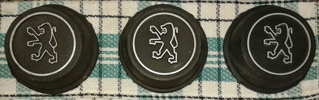

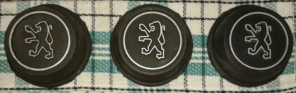

Paso 4, adecuar los centros tapabujes.
Una buena limpieza uno a uno y luego con la misma pintura de las llantas hacer el canto del logo de los tapabujes

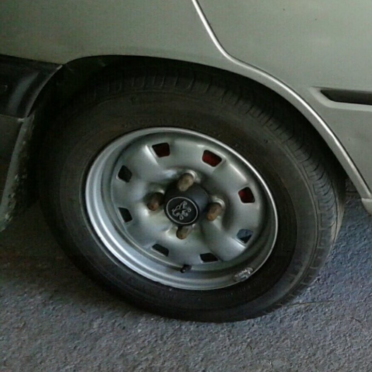

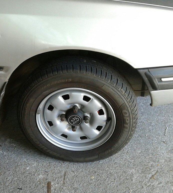

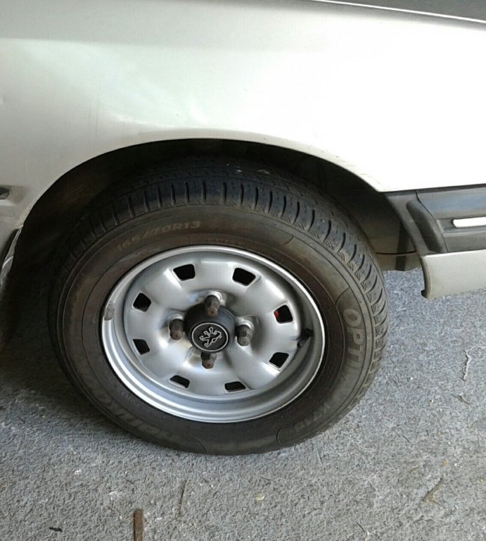

Paso 5 llantas listas, montado de gomas y puestas al coche

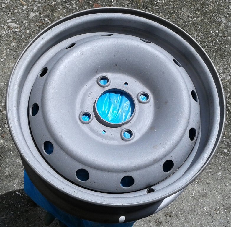

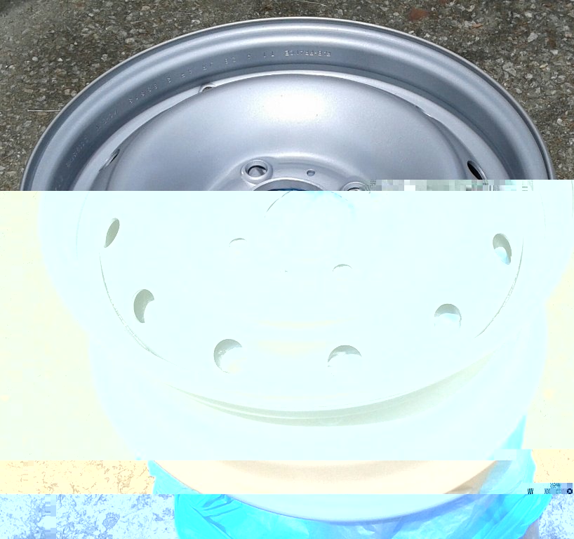

Tema rueda de repuesto, la mia estaba fatal, cara exterior bueno... cara interior mezcla de pinturas con oxidos y restos de carbonilla, por lo que opte por coger la de repuesto al mismo de las llantas arriba mencionadas, y misma operación de peoceso:
Paso 1 adquision de llanta, asi estaba de conservada, la mayor parte era suciedad aunque tambien oxidos
Llanta lista para pintar

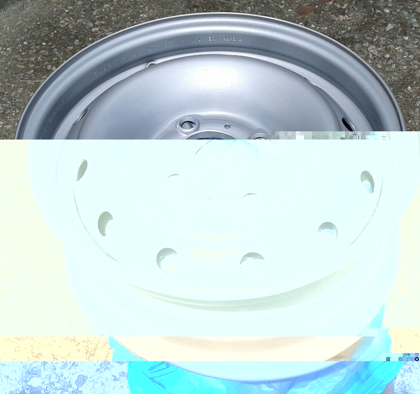

Paso 2 procedo a pintarla, mismas capas de acabado que las otras llantas.
Paso 3 llanta lista para usar, buscamos una goma antigua con dibujo tipo clasico, para que mantenga aspecto mas original, se guarda en la cesta y listo.
