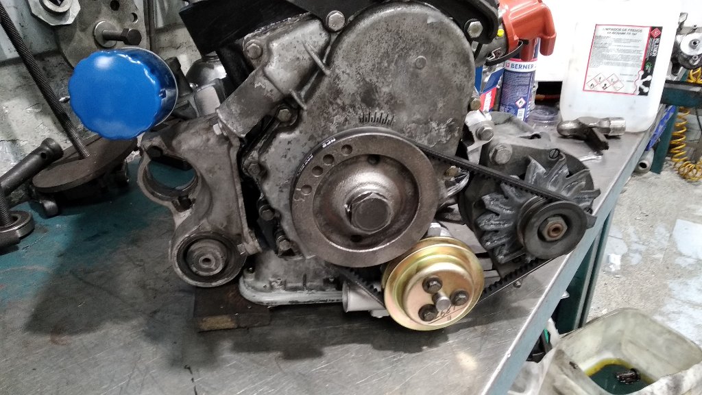

Bueno, seguimos con el proceso. Una vez desmontado ya movimos el coche y todas las piezas al taller. (Aparte de que por tercera vez me entraron a robar. Esta vez la caja mannesman verde mitica, y el pomo del 205. Los otros dos robos fueron en su día las molduras rojas de las defensas, y otra vez la radio rompiendome toda la consola central.

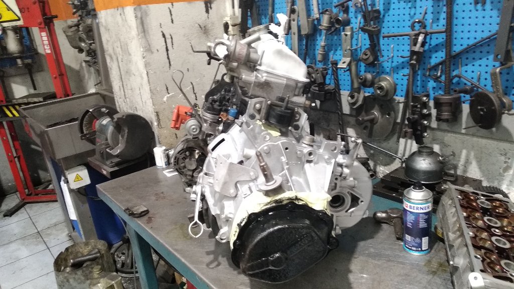

Bueno pues desmonté el motor para sustituir casquillos, segmentos, y limpiar todo con el ultrasonidos, y luego pulir las piezas. Adjunto las fotos del proceso, y seguiré subiendo más fotos de cómo va quedando el pequeño. Un saludo :holas

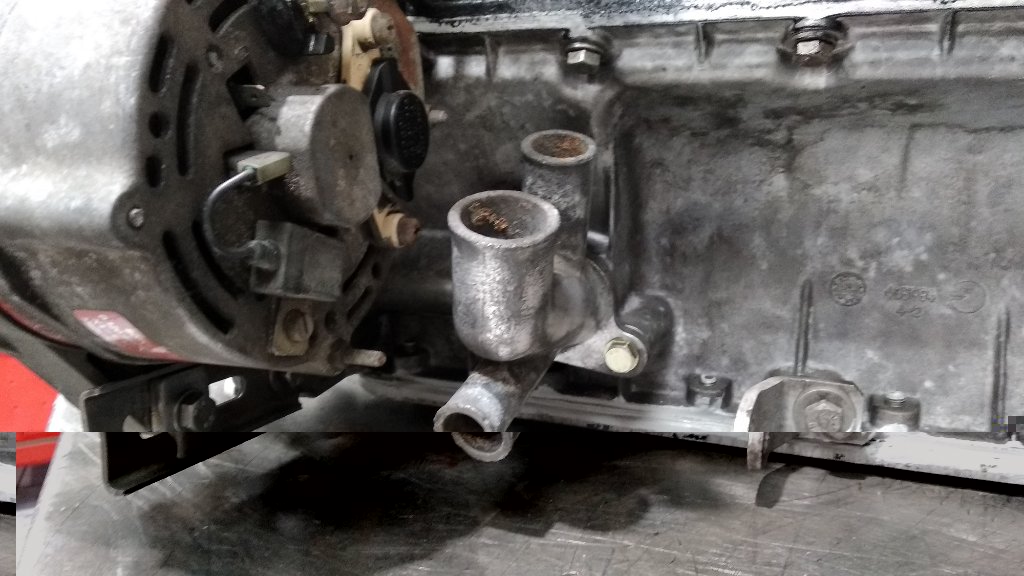

a taladrar y hacer rosca nueva toca
problema tapa termostato.jpg (2.53 MiB) Visto 15993 veces

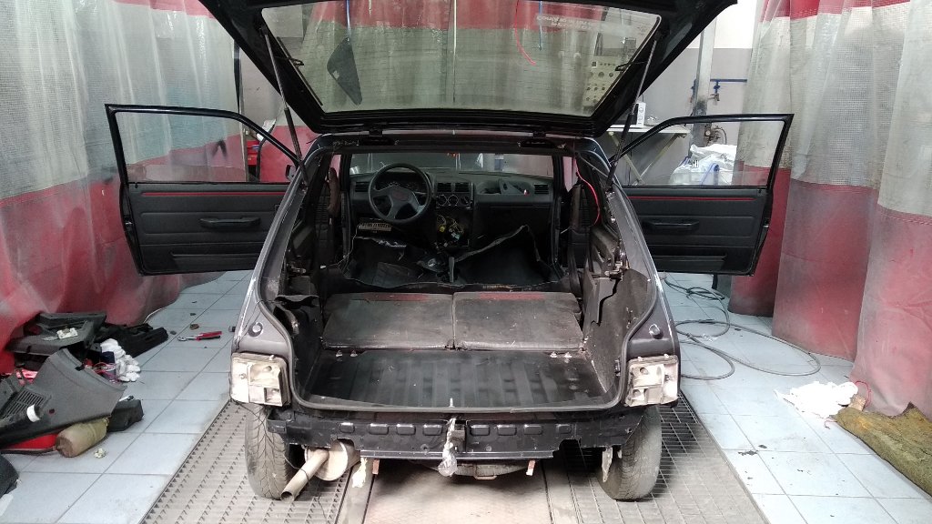

Bueno, aquí van algunas fotos más. Ya poniendo culata, y empezando el trabajo de chapa. Se nota después de 30 años, ha habido unas cuantas piezas que no quedaba otra que "romperlas" para poder desmontarlas. Ha habido también bastante trabajo buscando piezas, con el incremento de presupuesto claro. Seguimos adelante.

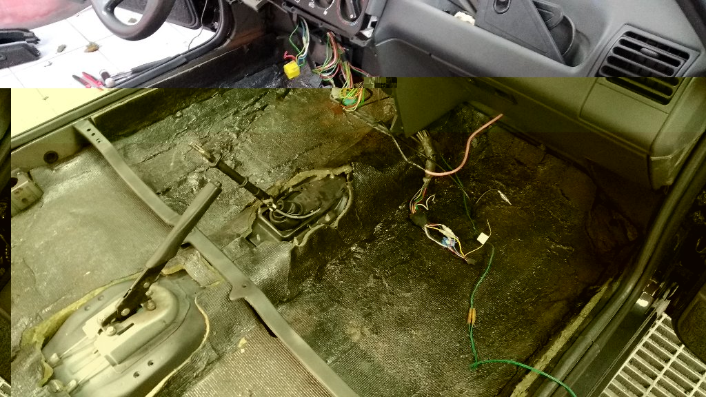

ya sin moqueta.jpg (2.83 MiB) Visto 15992 veces
suelo fuera.jpg (2.37 MiB) Visto 15992 veces

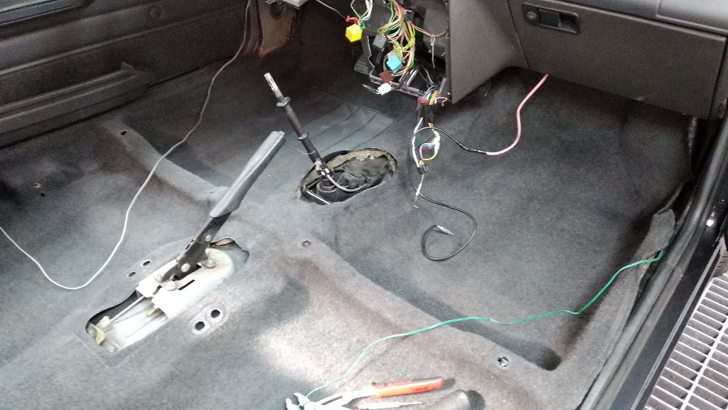

sacando moqueta.jpg (2.99 MiB) Visto 15992 veces
motor 2.jpg (3.43 MiB) Visto 15992 veces
motor 1.jpg (3.33 MiB) Visto 15992 veces

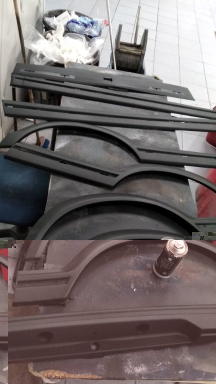

No sería más facil quitar todas las molduras antes de lijar? yo lo hago,al menos.
Fangio
Mensajes: 29
Registrado: Vie, Jun 03 2011, 17:15
Ubicación: Cantabria
Coche: 205 GTX '89

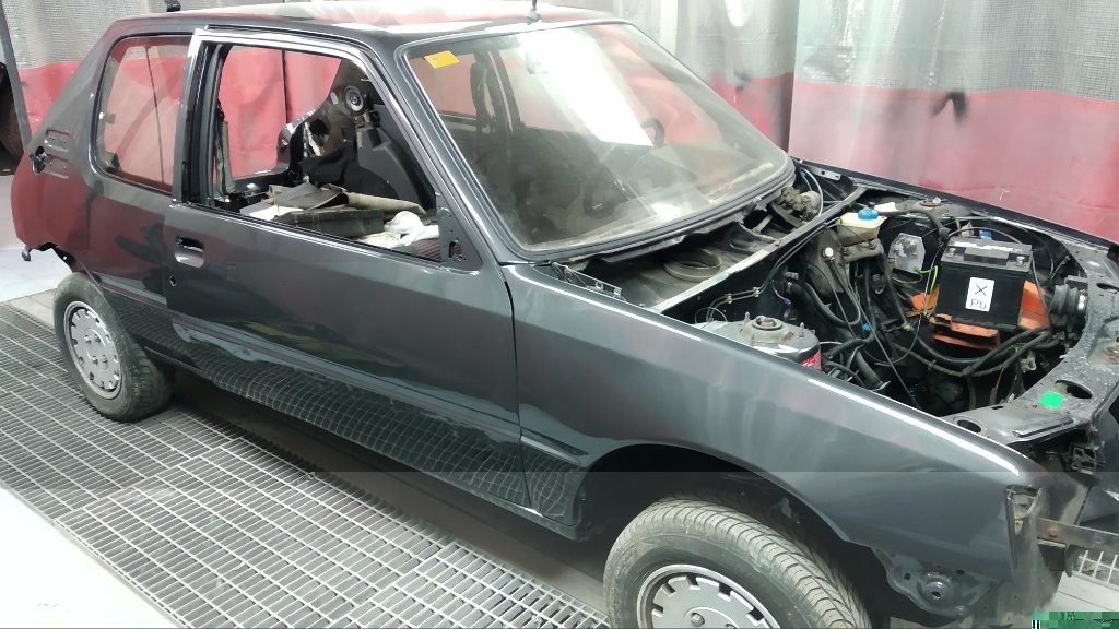

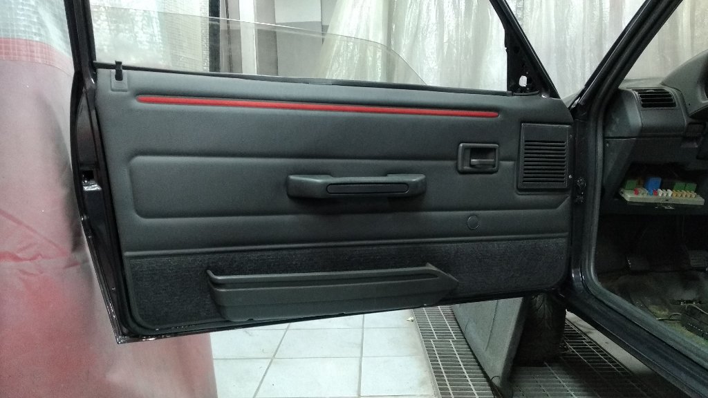

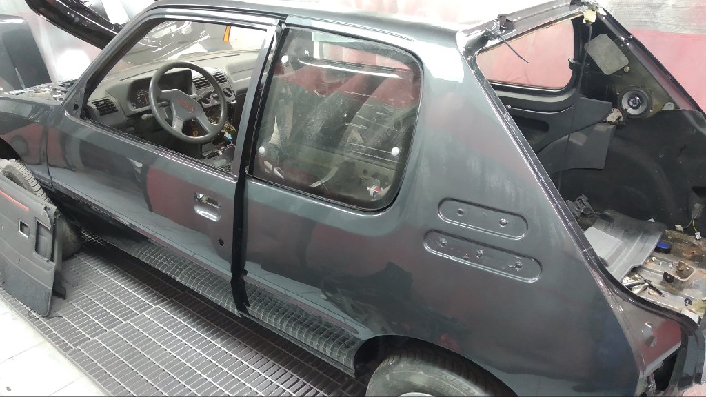

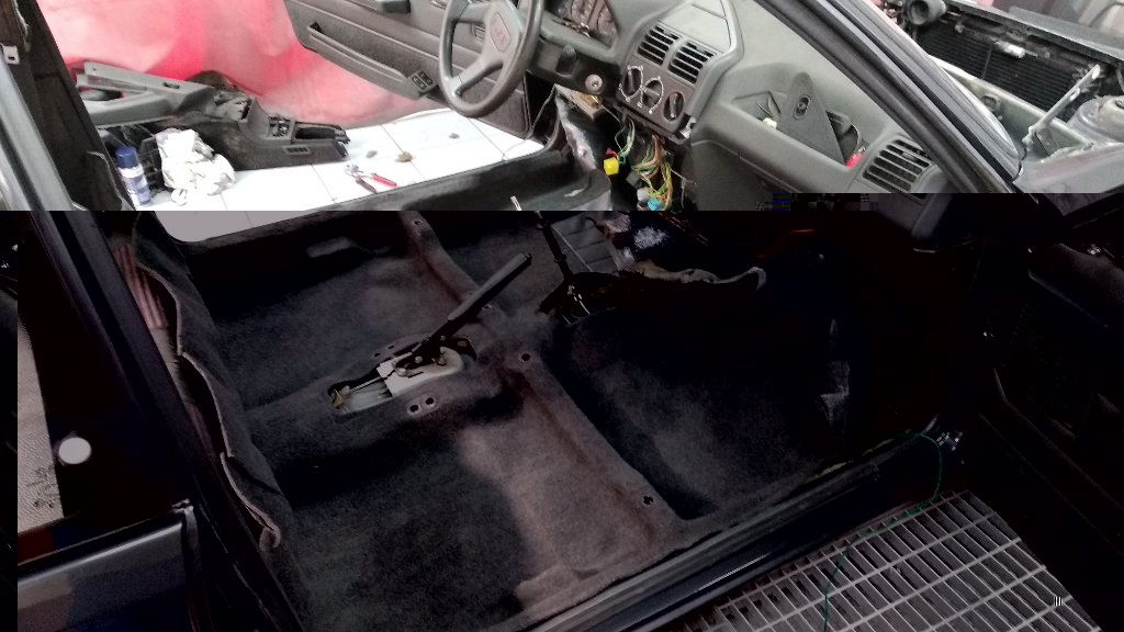

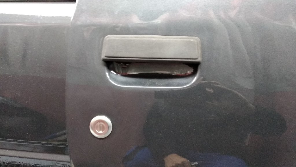

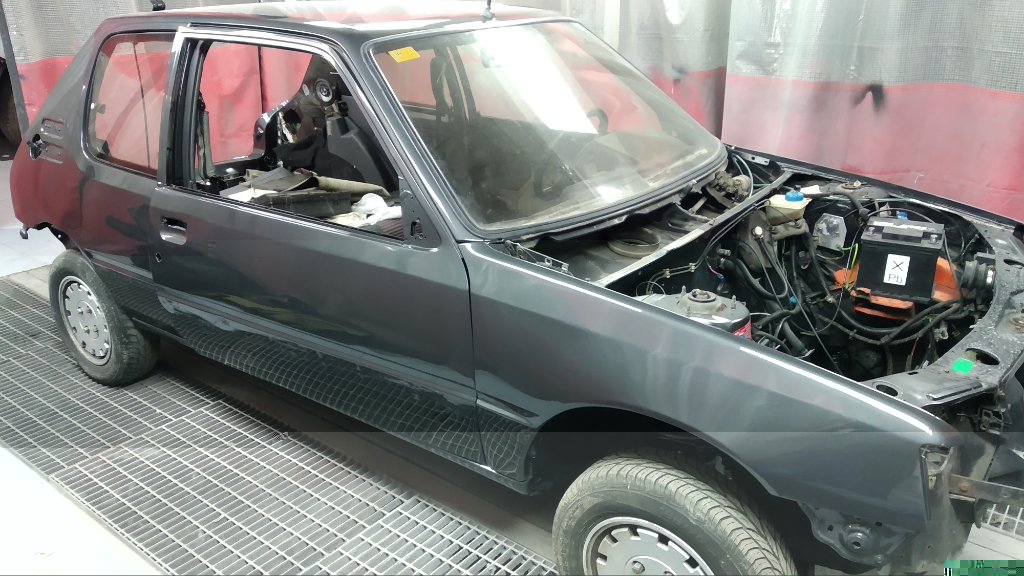

Jajaj toda la razón, no te preocupes ya están todas las molduras quitadas y listo para pintar, ahora subo unas fotos, eso fue muy al principio, pero el tema es que había prisa y el trabajo de chapa y pintura me están ayudando los compañeros que yo ando bastante pez. De todas formas esas eran las bandas de goma del gtx. He comprado para ponerle las molduras de fibra con aletines. Ahora lo ves en las fotos.
Se puede ver el recorte de los pasos de rueda traseros de la chapa. Buen trabajo por parte del chapista, yo soy de mecánica, chapa y pintura poco o nada. La moqueta limpia, y ya el coche empapelado y preparado para meter a la cabina. Al final no desmonté puertas por falta de tiempo, pues es un taller con mucho volumen y urge que salga el coche, así que bien empapelado y esperemos que quede bien. Espero ya esta semana que entra tenerle pintado en gris antracita, molduras en negro texturado y empezar a montar ya mecánica y todo lo demás. Como siempre cuando parece que ya vas acabando te das cuenta del mucho trabajo que queda por delante. A ver que tal va quedando. Un saludo

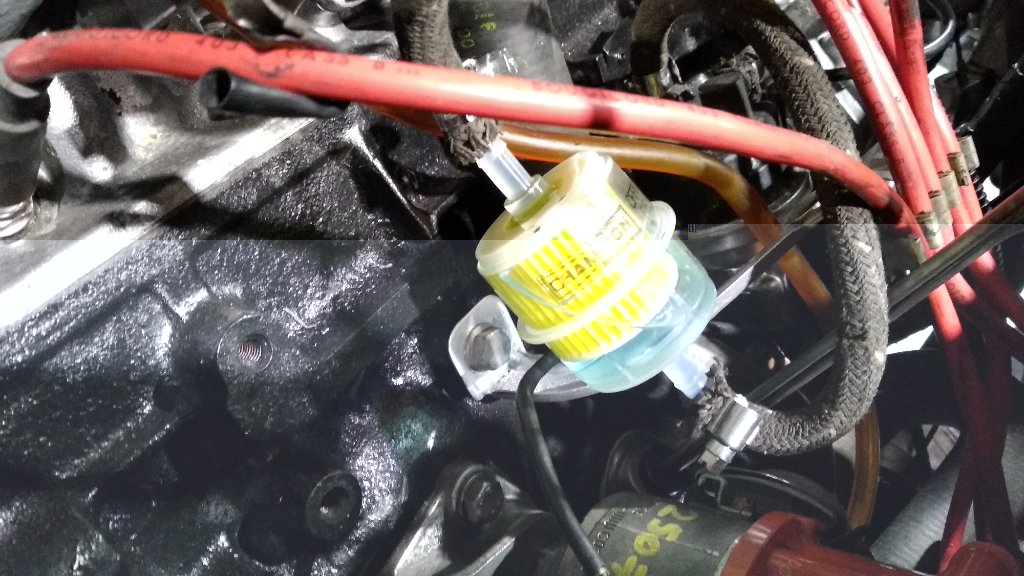

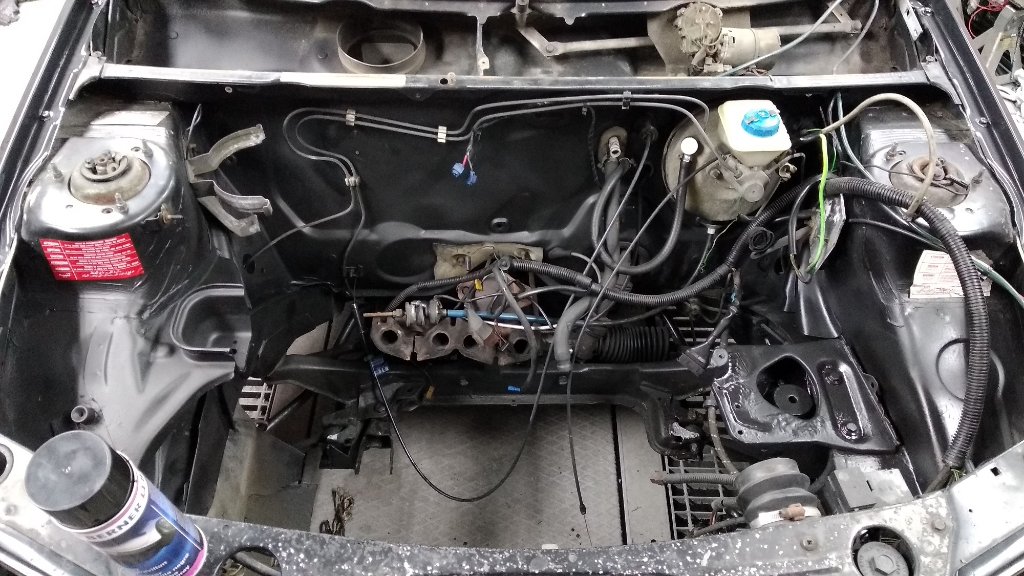

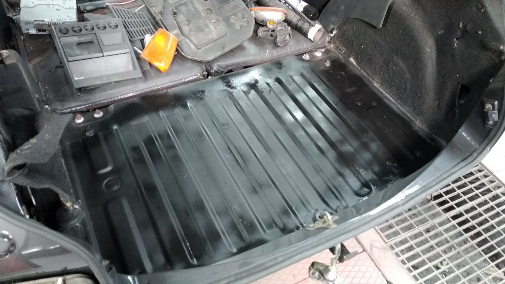

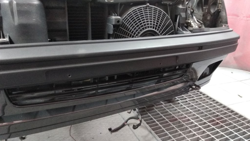

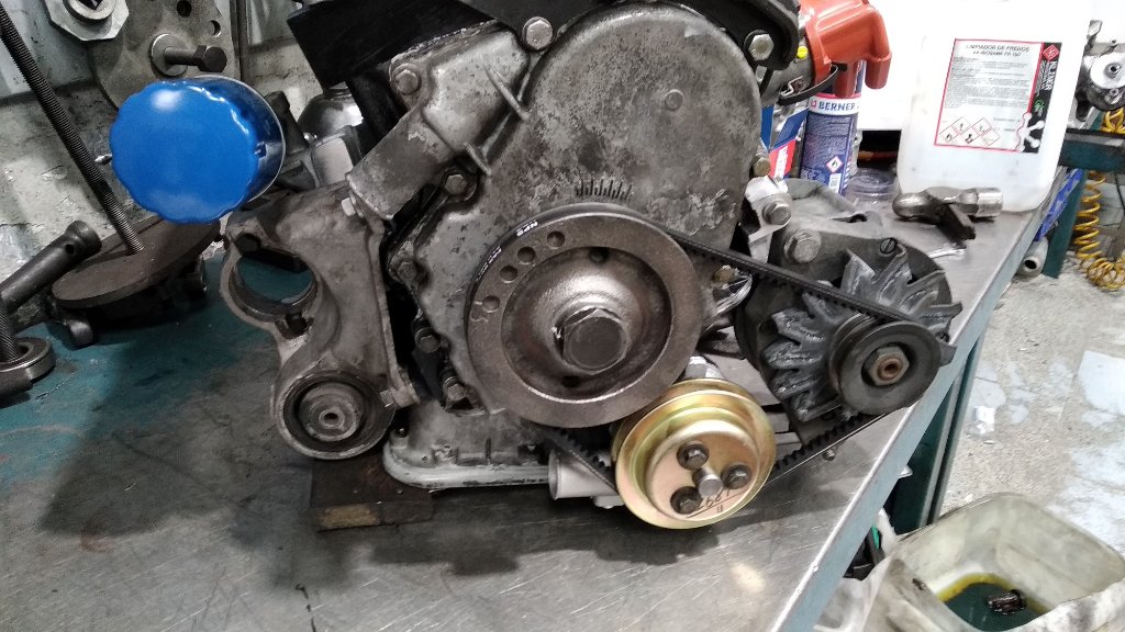

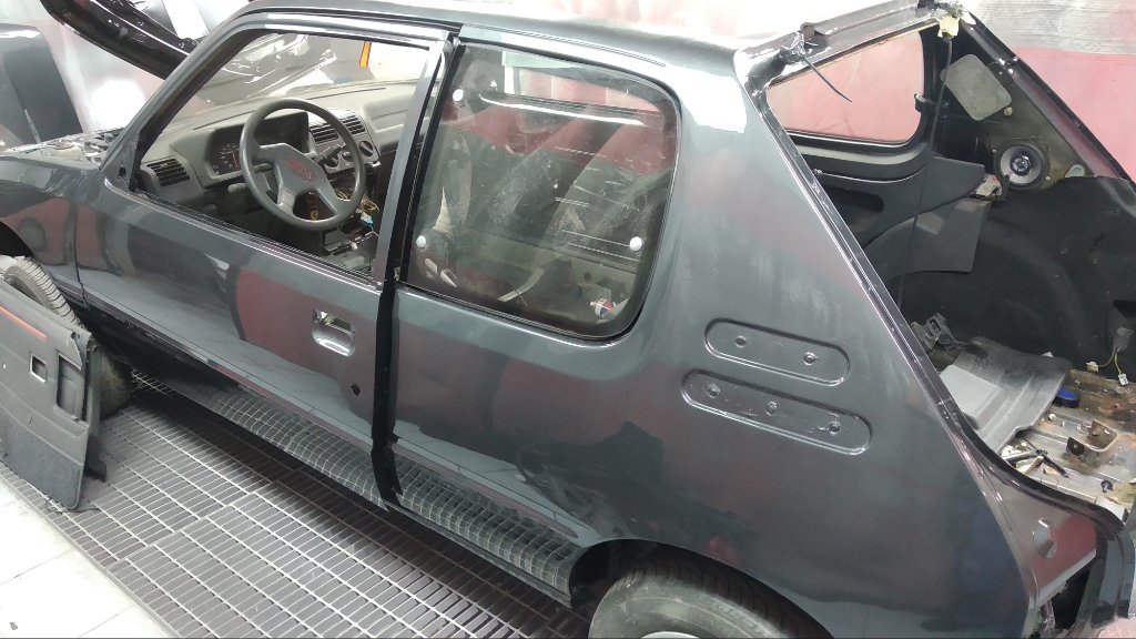

Ah, y otras fotos más del a primera mano de pintura al bloque. Y otra de la defensa trasera y paragolpes nuevos. Queda mucho por montar...

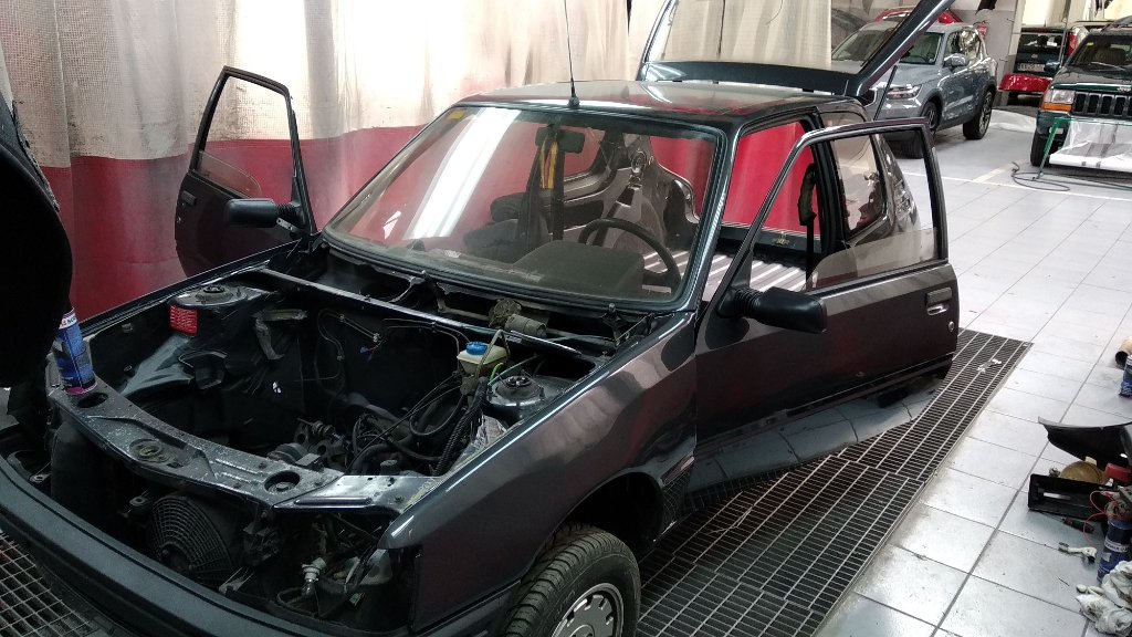

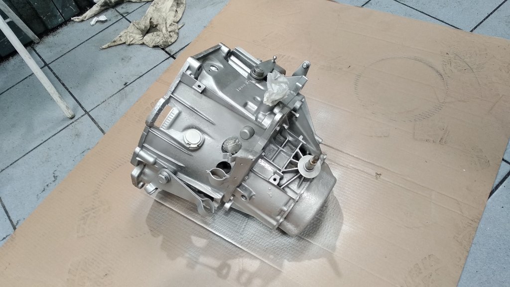

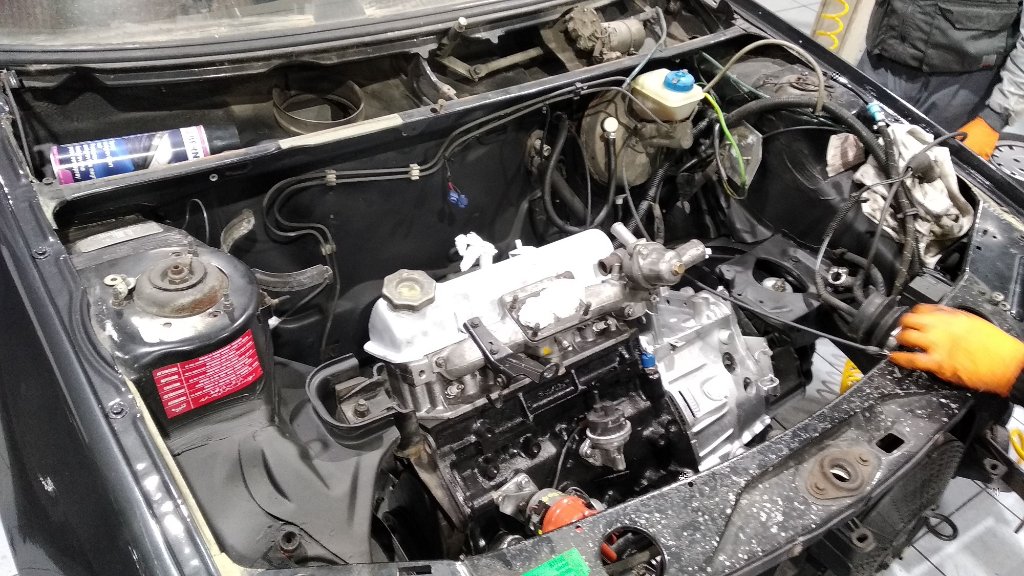

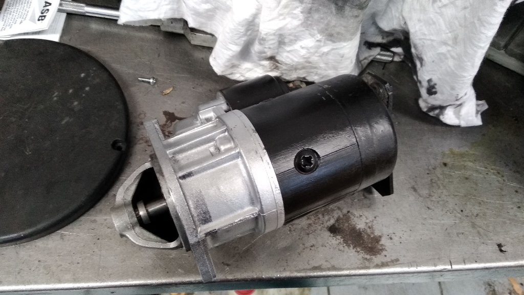

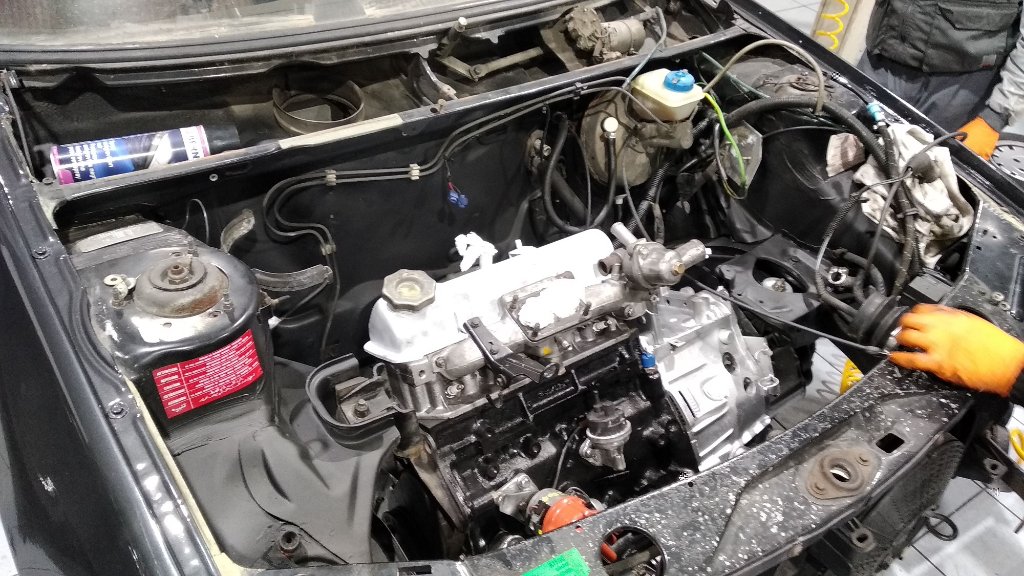

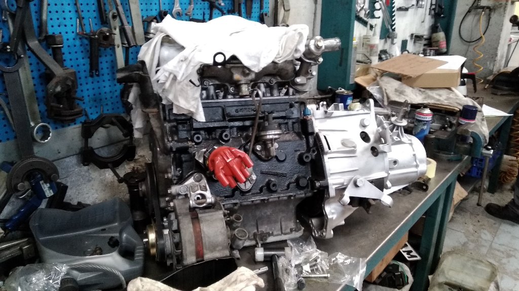

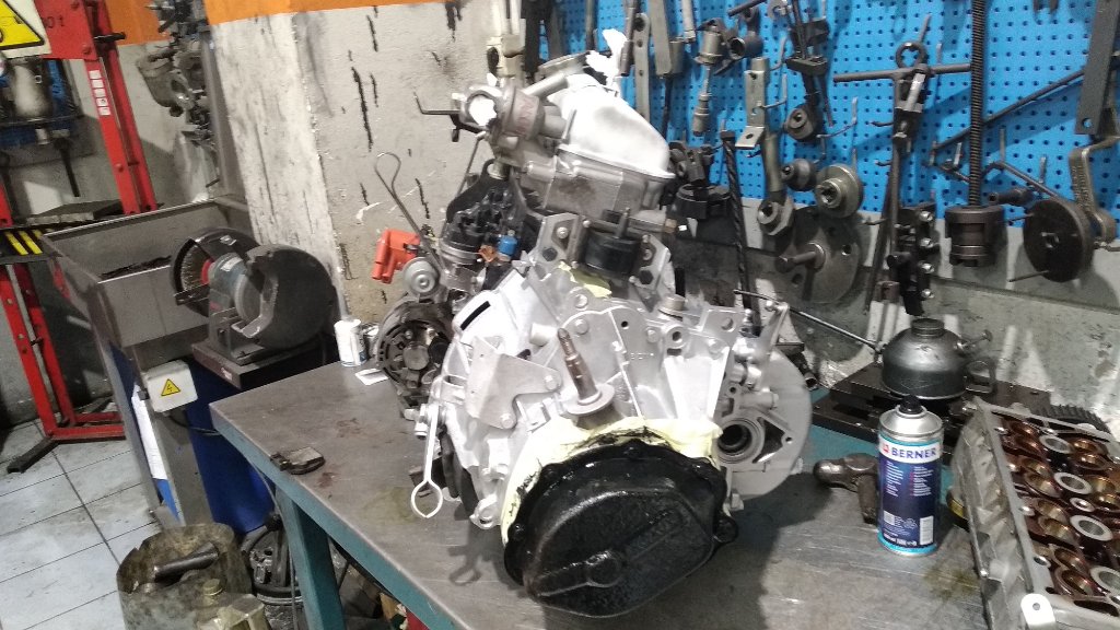

Buenas de nuevo. Aquí unas cuantas fotos más de como va el proceso. Un saludo
