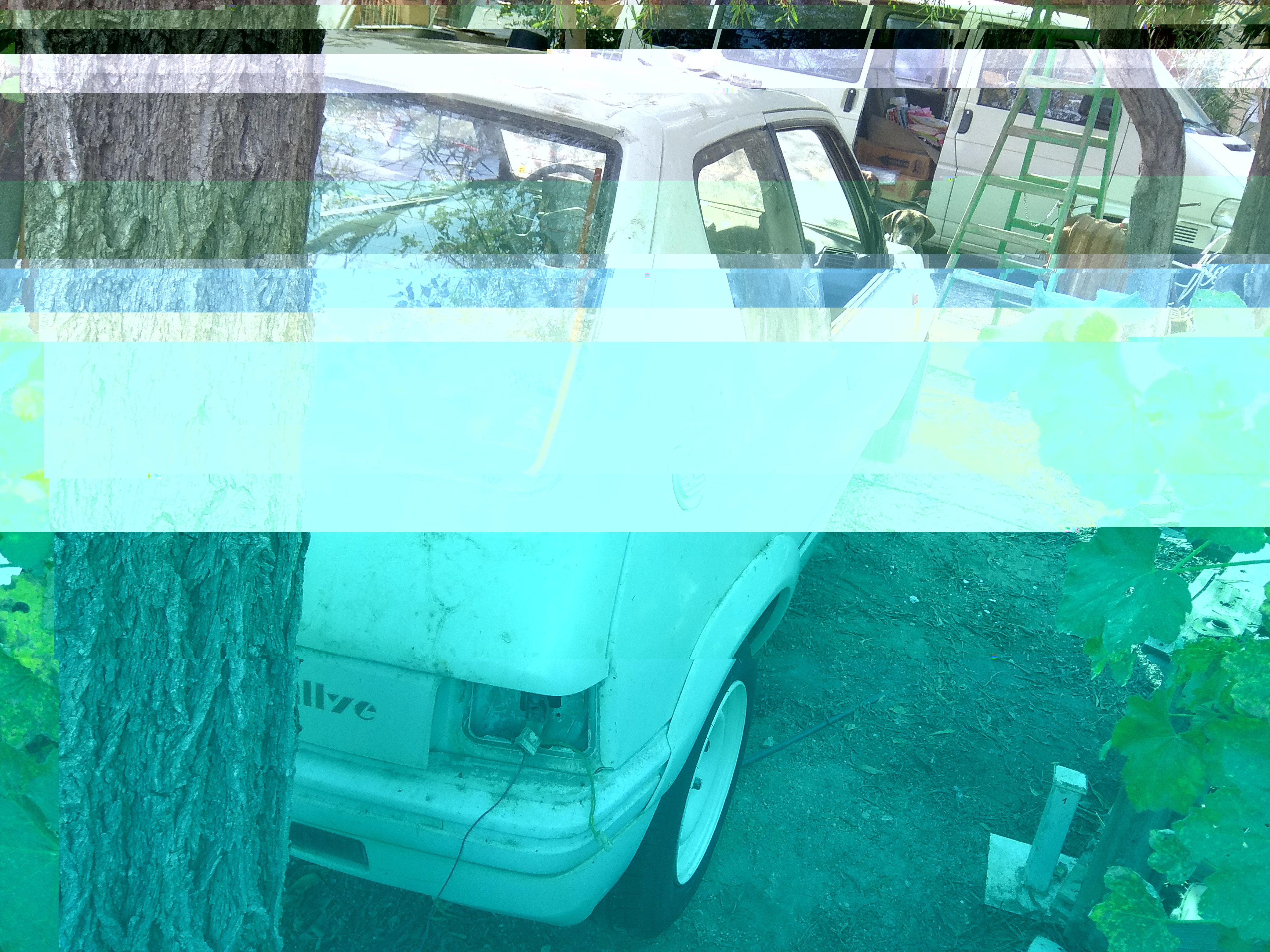

Este es el 205 lleva parado desde el 98 de momento se le han cambiado los neumáticos y pintado llantas al horno, se ha limpiado el interior hay que hacerle la instalación eléctrica ya que se metieron ratas y se comieron algunos cables. Os pediré ayuda ya que el antiguo duro quito la caja de fusibles y no se como va conectada, os agradecería que alguien con un rally me pasase fotos de las conexiones.

Hoy se ha cambiado las rótulas de dirección, y se ha desmontado las bieletas de la suspensión, pinza de freno(para limpiar y pintar con térmica), el latiguillo de goma del freno( para llevarlo al recambio y pedirlo) y discos de freno. El próximo día que suba con la pistola de impacto saco transmisión y brazo de la suspensión para cambiar todos los silentblocks.
