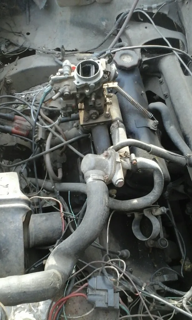

Buenas noches compañeros! Por fin tras medio año metido dentro de una caja me he dignado a sacar el cuadro del GTI para instalarlo. Dado a que no tengo muchos conocimientos (por no decir ninguno [emoji1787]) sobre el tema, me gustaría que me echara una mano algún entendido en los motores talbot. A ver, la cuestión es la siguiente: el sensor de la foto que pongo bajo es el de temperatura del agua para el cuadro del GTI? O es simplemente un chivato para cuando se excede el límite de temperatura?
De ser el primero, cómo podría conectarlo al cuadro?
En cuanto a los relojes de presión y temperatura de aceite, de momento los dejaré inservibles, ya que no tengo tiempo para tanto.
Muchísimas gracias a todos!!!

ese es el sensor de presion minima de aceite, tendras que colocar un sensor de temperatura del agua que va en la caja de termostato. en la foto siguiente, veras una pieza de aluminio donde va conectado el manguito negro gordo que viene del radiador, donde ves un tornillo de cabeza exagonal, ahi va el sensor.
https://mlstaticquic-a.akamaihd.net/mot ... 018-F.webp
y este es el sensor.
https://www.oscaro.es/sensor-temperatur ... ?vid=18148
de ahi sacas un cable hasta el cuadro.

Muchísimas gracias Peixoto. Es la duda que tenía, me extrañaba mucho que ese sensor fuese de temperatura del agua, por eso pregunté.
