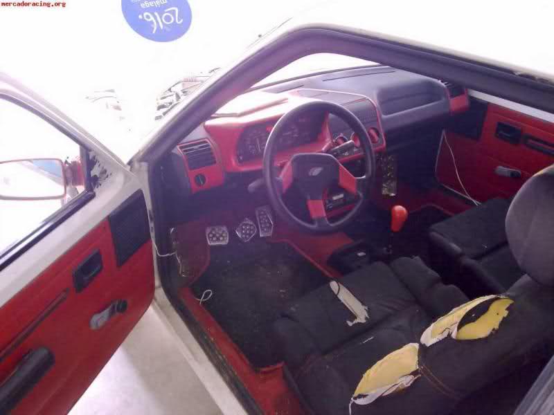

Unas cuantas fotos mas os pongo en el pie de foto de cuando son, ire subiendo fotos y explicando todos los problemas que me voy encontrando por el camino.....

interior del coche
interior del coche

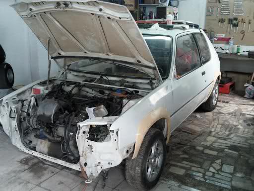

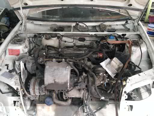

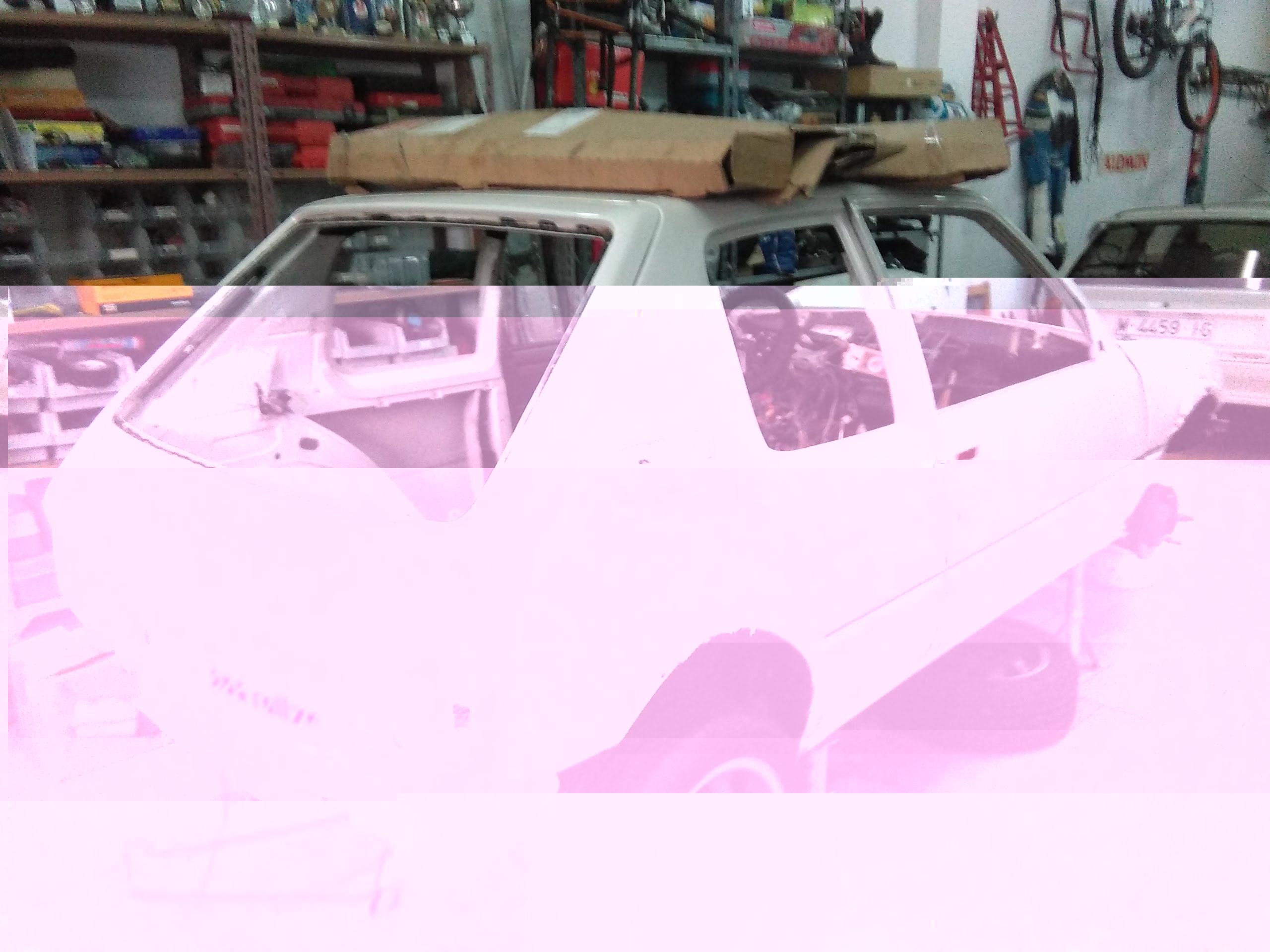

Aqui os dejo unas cuantas fotos mas, del comienzo del desmontaje.
desmontaje
desmontaje
desmontaje
desmontaje
Antes de desmontar
Antes de desmontar

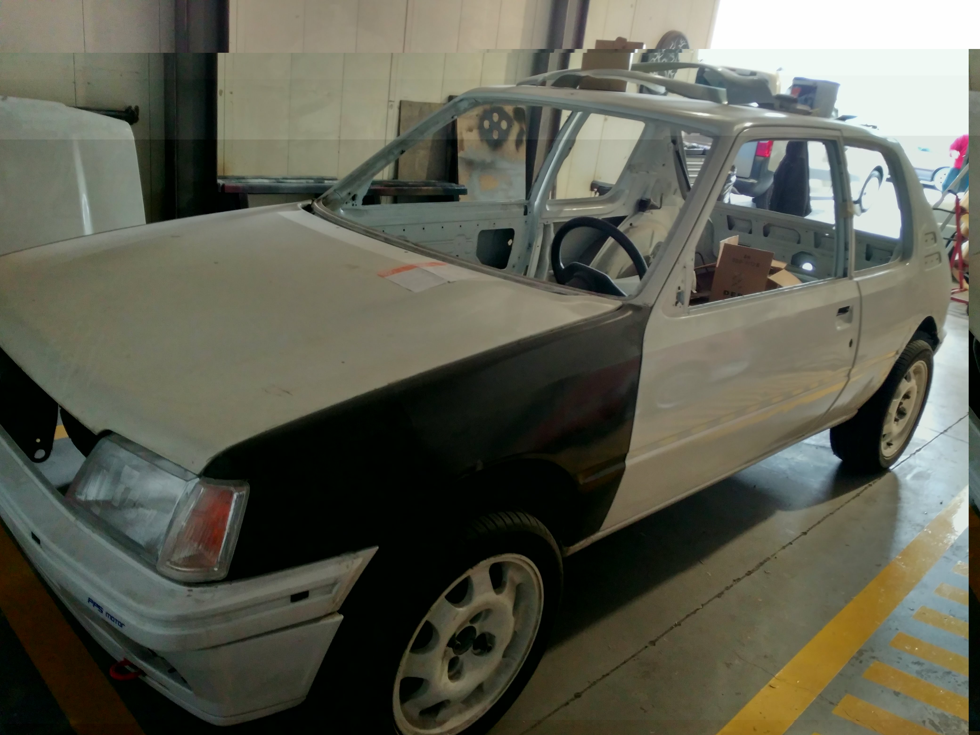

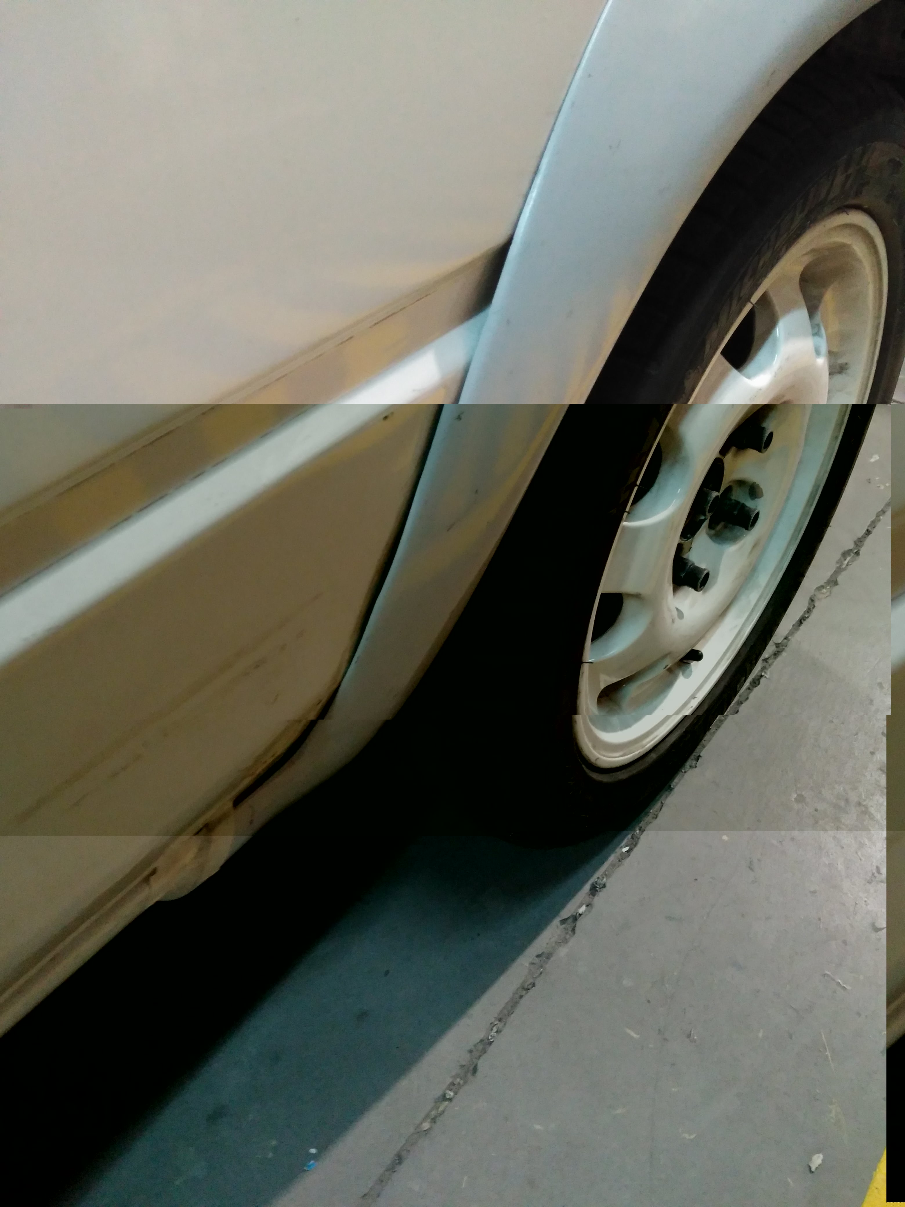

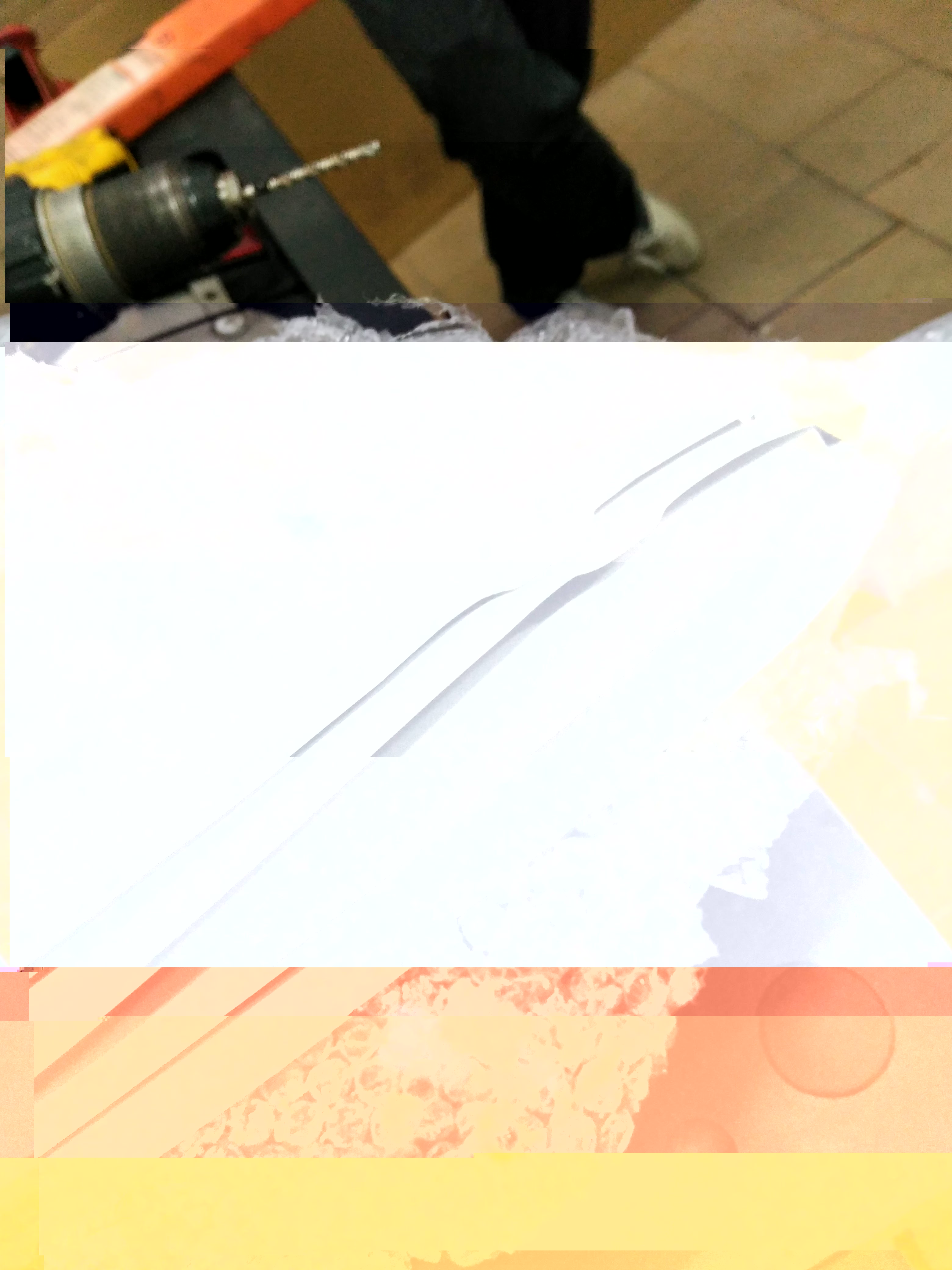

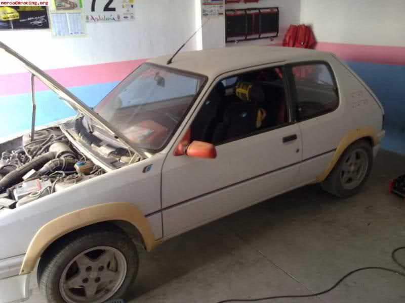

Aquí unos de los primeros problemas que me encontré, tema aletines......Hace años en el club se organizo un pedido compartido para hacer unos aletines de rallye de fibra, entre todos adelantamos dinero y algunos dejaron aletines originales para poder copiarlos, al ser la primera serie no estaban perfectos, y el labio donde se juntaría con la aleta era muy fino y no había manera de hacerlo coincidir bien, asi que me puse en contacto con motor agil para comprarles otros aletines que estos si que quedan clavados.
El siguiente problema que me encontré fue con las aletas delanteras, en la peugeot están descatalogadas, así que compre dos de competencia y sorpresa..... eran mas cortas haciendo que no encajaran todo lo bien que yo querría, como las pedí hace años ya no podía devolverlas, así que rebusque todo lo posible entre otras marcas de competencia pero todas las del lado derecho me venían como un milímetro mas corto donde yo tomaba las medidas, daba igual que fueran de gti que de normal eran mas cortas, sobre todo la izquierda. Finalmente un amigo que tiene varios gti me dejo quitar la izquierda de uno de los suyos( tenia golpe en el otro lado), si algún día os ponéis a intentar quitar la aleta vais a lo pegadas que van.

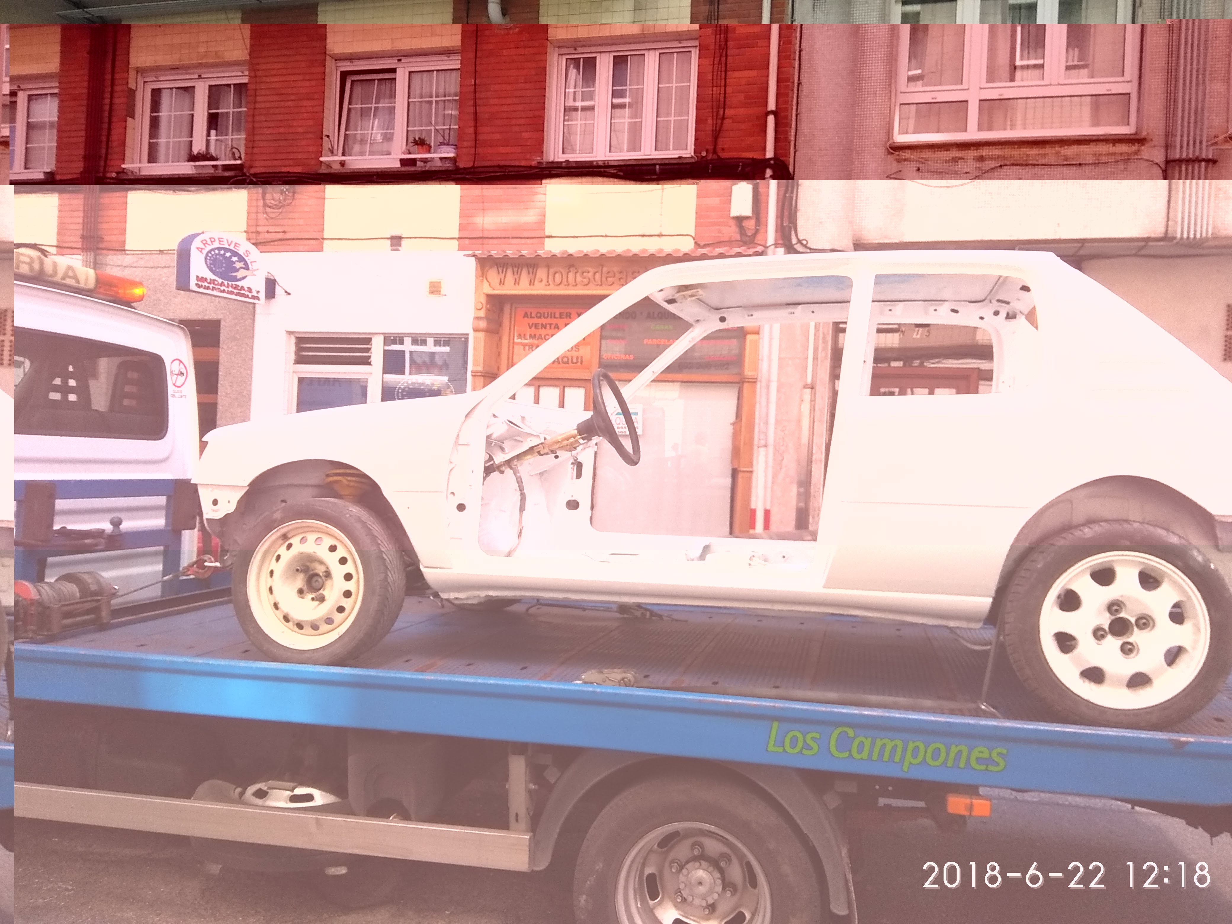

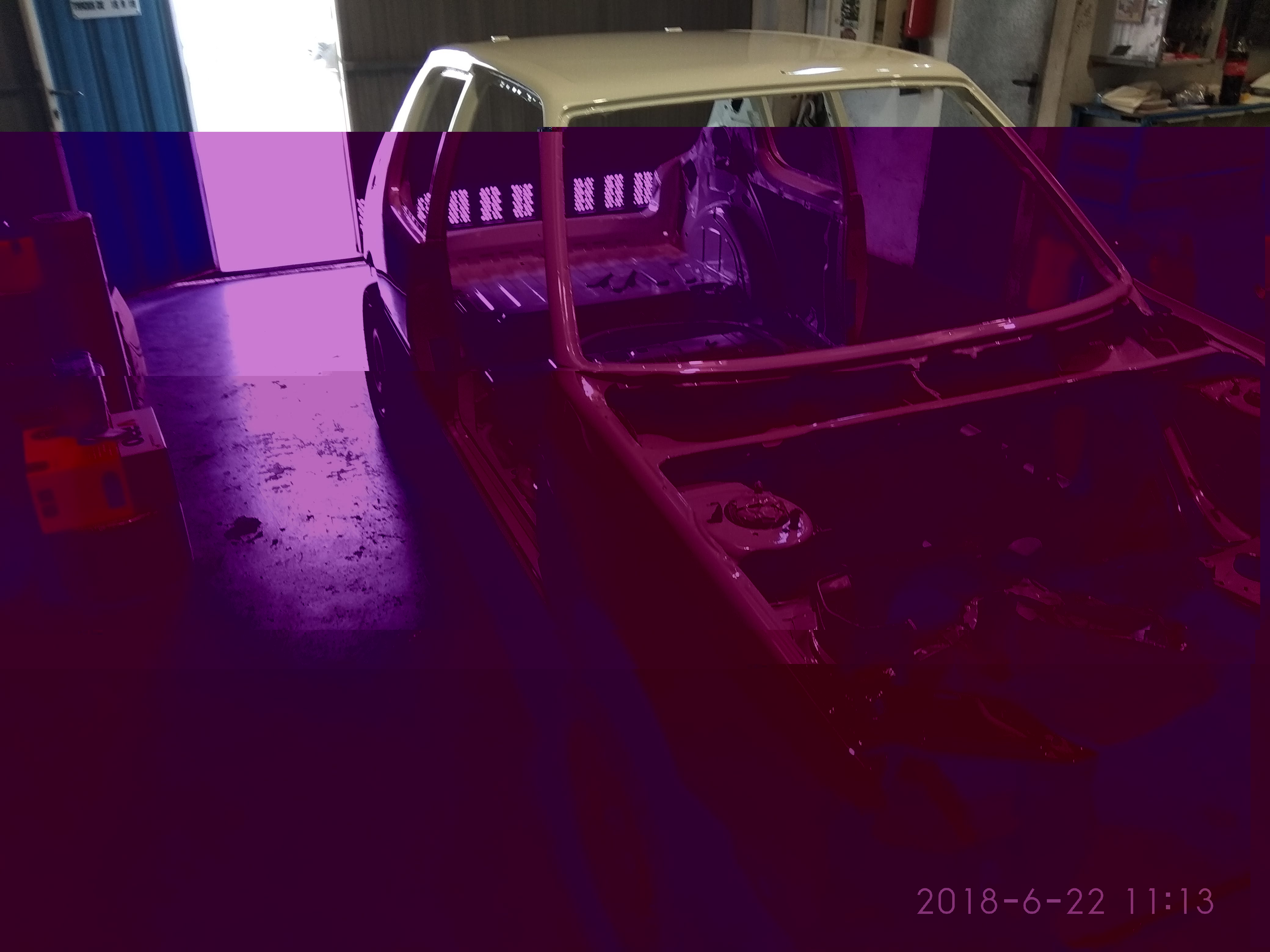

Mientras que se se pinta y no se pinta, tuve bastante tiempo para ir preparando cosillas......La verdad que todo lleva muchisimo tiempo, parece que no pero entre que limpias la pieza, chorreas un poco, lijas, imprimas y pintas echas una pila de horas...... Pero bueno sarna con gusto...........
Aqui os dejo unas fotillas mas.

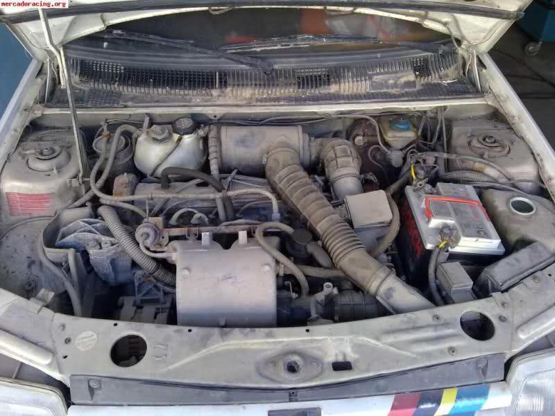

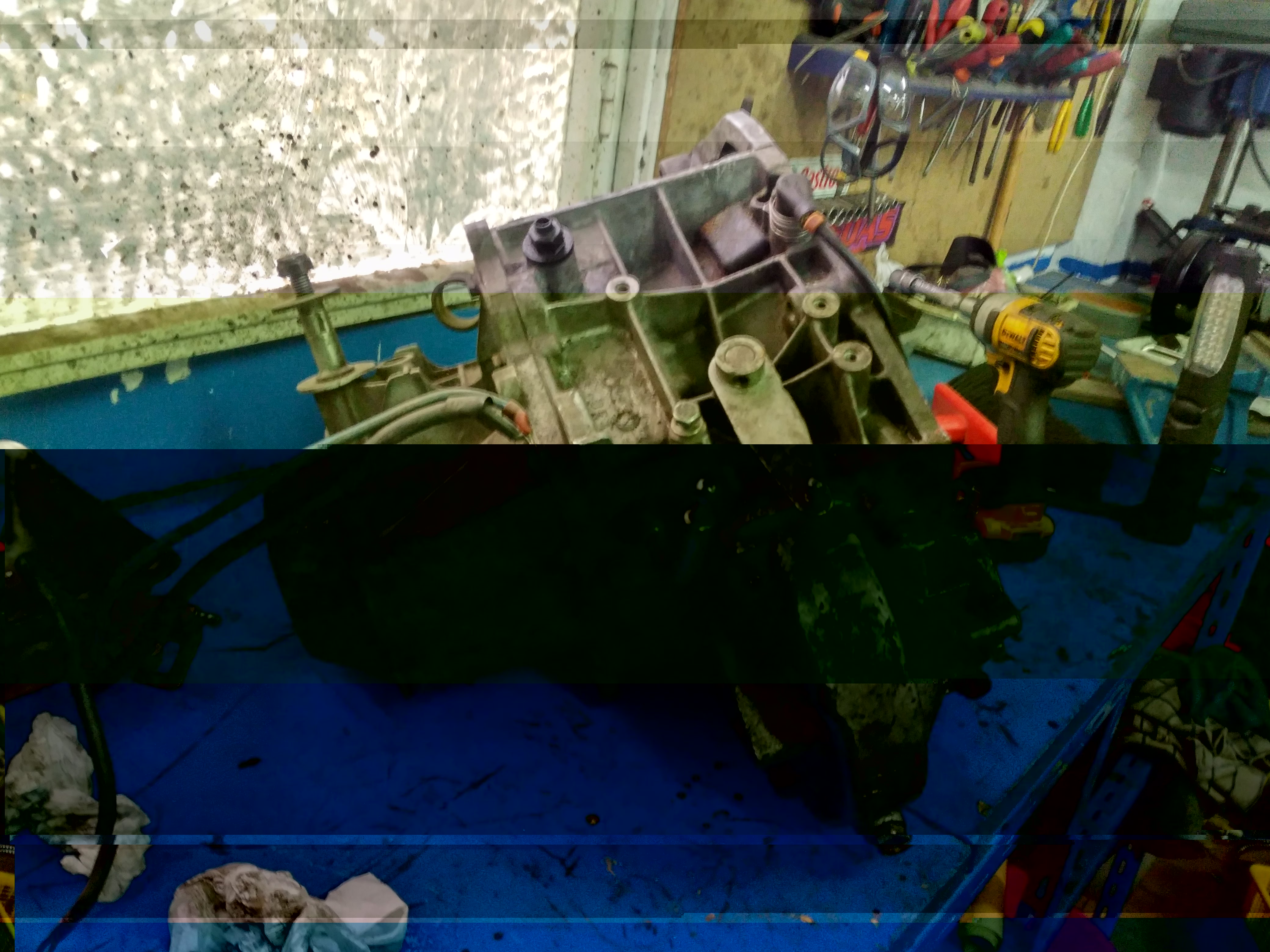

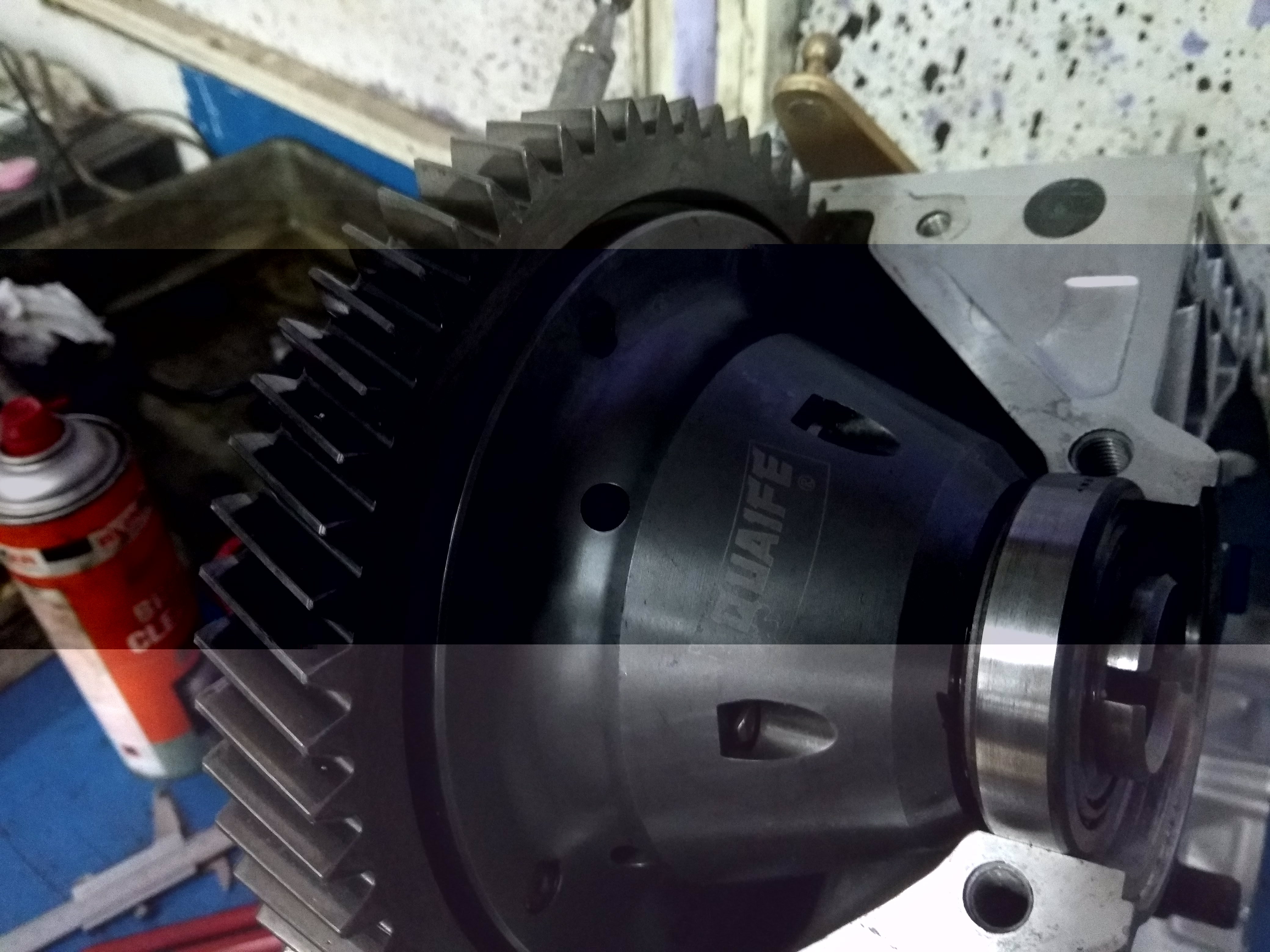

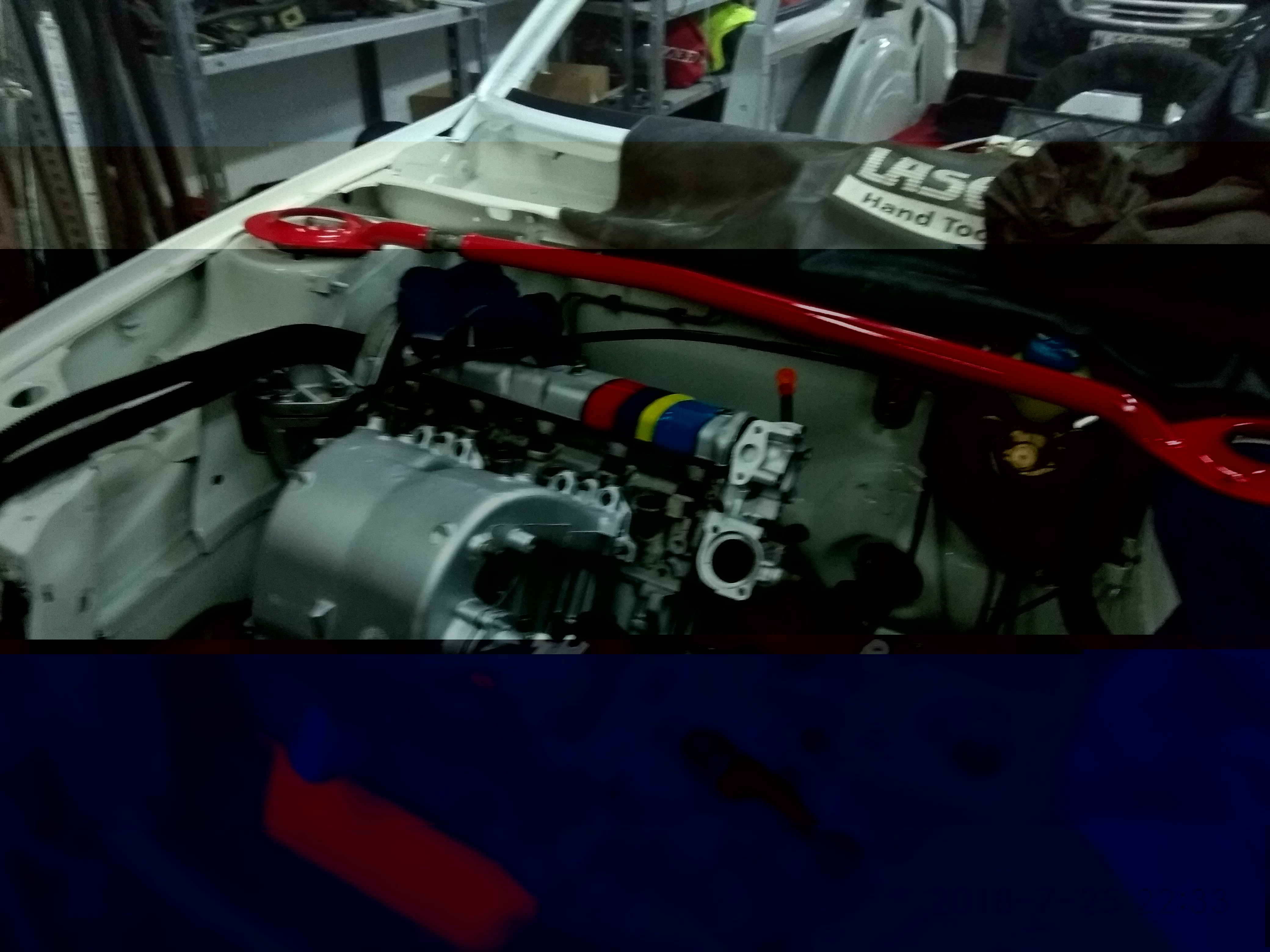

Bueno al motor se le han echo varias mejoras, la caja de cambios tiene un grupo corto 14x62 de MI16, ademas de un autoblocante quaife torsen recien revisado y piñoneria de 205 gti.
En el motor la verdad que ya no tiene nada del original, ya que montaba un motor dfz de 105 cv, y actualmente monta motor d6b con todo recien hecho, segmentos, culata completa, retenes, juntas, casquillos......... Se suprimio el catalizador y se puso sistema de inyeccion motronic del zx volcane, se le cambio el arbol de levas por uno con un poco mas de cruce y se chipeo la centralita, tengo 6 chips para poder cambiar los mapas segun las necesidades.

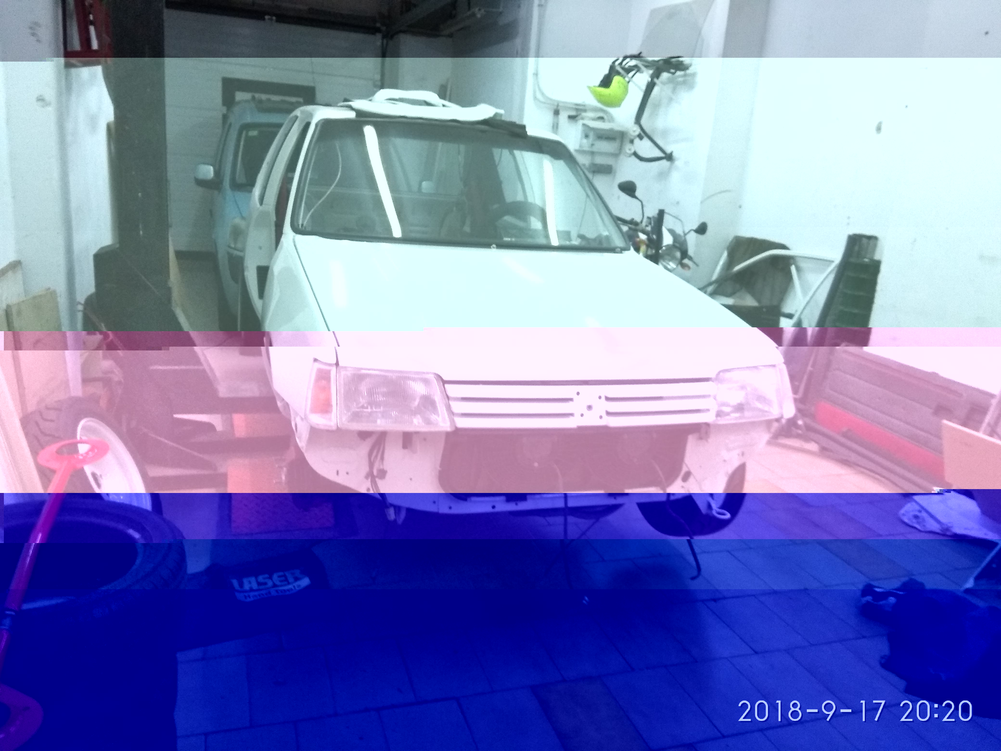

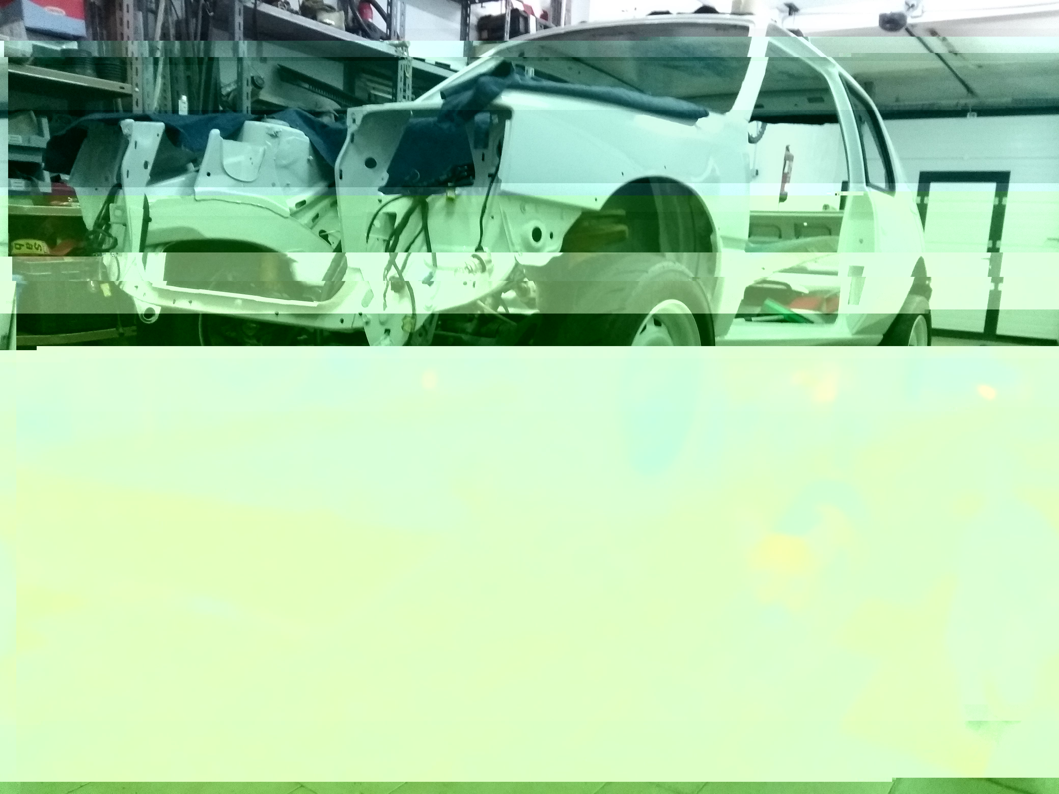

Mas fotos, el proyecto esta bastante avanzado, pretendo llevarlo a itv a finales de este mes, esta tarde le dare un poco de caña qu ese me echa el tiempo y las ganas encima jejejejejejejejej
