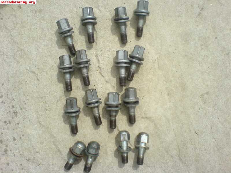

Hola a todos, he comprado las llantas de 14 del gti 1.6 para mí GT 1.4. Quería preguntar si valen los tornillos que tengo de la de chapa de 13. Si no podríais decirme.

Has de buscar unos tornillos con base plana y no cónica, ya que al ser llantas de aluminio con los cónicos te irías comiendo los agujeros. Los originales de esas llantas cuestan un poco de encontrar pero te sirven también los de las GTi 1.9 aunque la cabeza sea más corta y quedé más escondida. Y sino probablemente de cualquier otro PSA con llantas de aluminio.

La longitud del tornillo debe ser alguna concreta? Después la unión no debe ser cónica ni nada no? Un tornillo plano y vía.
Podrías poner alguna imagen para saber exactamente q comprar . Por internet alguna web de confianza?

Lo mejor será que busques en algún desguace, yo en su momento los piyé aquí en el foro.

Ya encontré los tornillos y al final me decante por las 175/60/14
