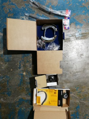

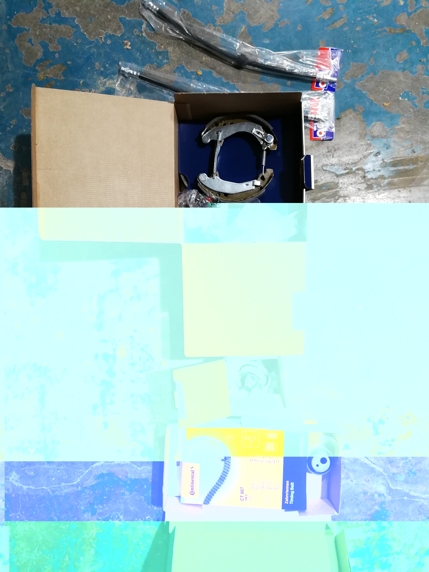

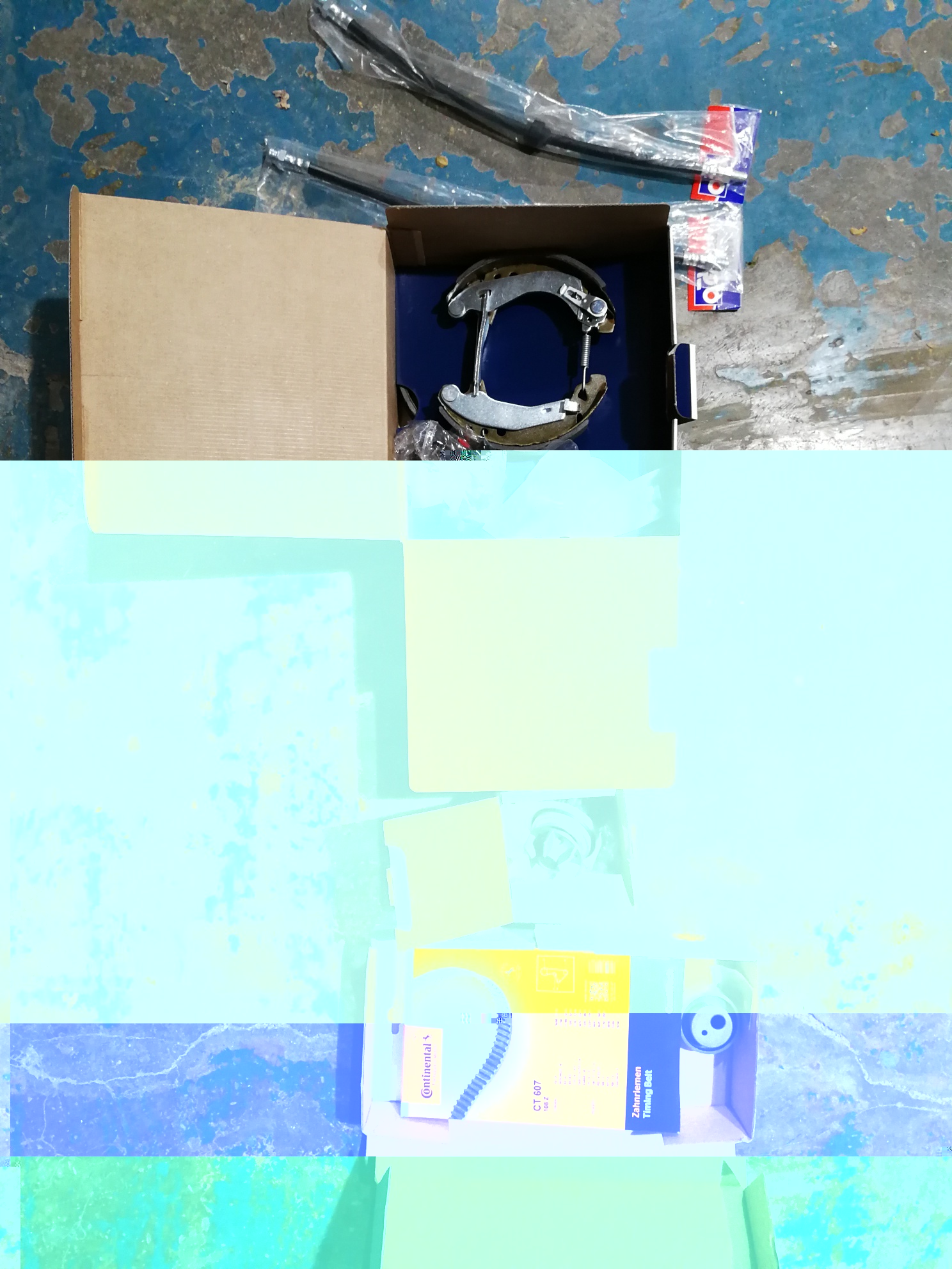

Bueno, ya tiene la ITV pasada, kit de frenos traseros nuevos, latiguillos de freno delanteros y kit de distribucion y bomba de agua, y cambio de aceite y filtro!
Ya esta listo para circular e ir haciendo mas cositas!

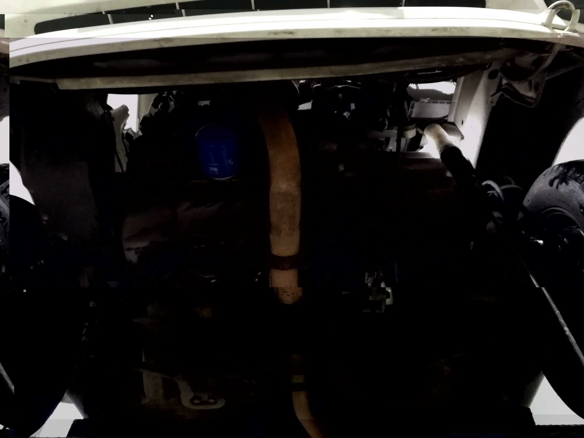

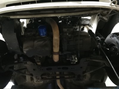

Y el tema del cubrecarter, me han dado uno de las primeras berlingos, los anclajes delanteros son exactamente lo mismo, los traseros, no.
Tocara adaptar o hacer la chapa nueva para hacerlo a medida.
Y para el tema de levantarlo, detras sera levantar el puente, no problem.
