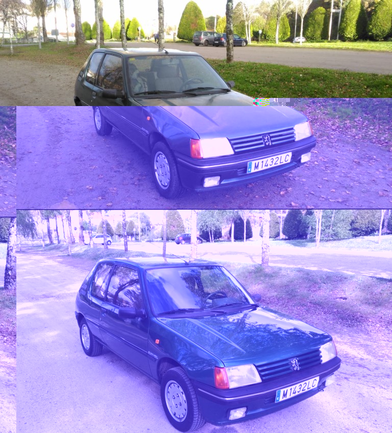

¡Buenas a todos!
Pues os voy a contar un poco la historia con este coche y mis intenciones con él, así como las pocas cosillas que le he podido ir haciendo. (lamentablemente muchas de las fotos se me han perdido debido a que se me fastidio la tarjeta de memoria que las contenía). Hoy va a ser bastante texto contanto como me hice con el, y los proximos dias habrá mas fotos. :mareo :mareo
Allá por el año pasado, sobre mayo de 2016 apareció este coche en internet. La verdad es que desde que estoy metido en el mundo del 205 y descubrí esta edición, me enamoré. Es de las que más me gusta. A lo que iba, lo vi publicado por un precio bastante bajo, en la descripción del anuncio la persona ponía “el coche arranca y anda”.
Yo soy de Santiago y el coche se encontraba en Madrid. En esos momentos disponía del dinero casi justo, de hecho, tuve que pedir prestado para comprarlo. Lo vi como una oportunidad única de hacerme con ese modelo que tanto me gustaba. Total, ese mismo día me puse en contacto con el dueño, le deposité una señal, cogí lo básico para pasar un día y me fui a Madrid. :saltando
Al día siguiente fui a ver el coche que se veía en las fotos del anuncio. Realmente el estado era deplorable, pero yo estaba ciego, le veía futuro y me gustaba un montón aun estando destrozado. Bueno, lo arrancamos con pinzas y para mí se veía “bien”. Yo en esos momentos no tenía ni idea de mecánica y en mi opinión al coche solo había que hacerle lo básico (aceite, filtros, batería, etc. Era con la cantidad de dinero que contaba). Nos acercamos a un taller que se encontraba al lado de la casa del dueño, llegamos como pudimos ya que el coche se calaba cada 2x3. Como decía, no tenía ni idea de mecánica y cegado como estaba con semejante edición yo pensaba que eso era porque había que hacerle un par de apaños básicos. Al fin y al cabo, el coche “arrancaba y andaba”. :perdido

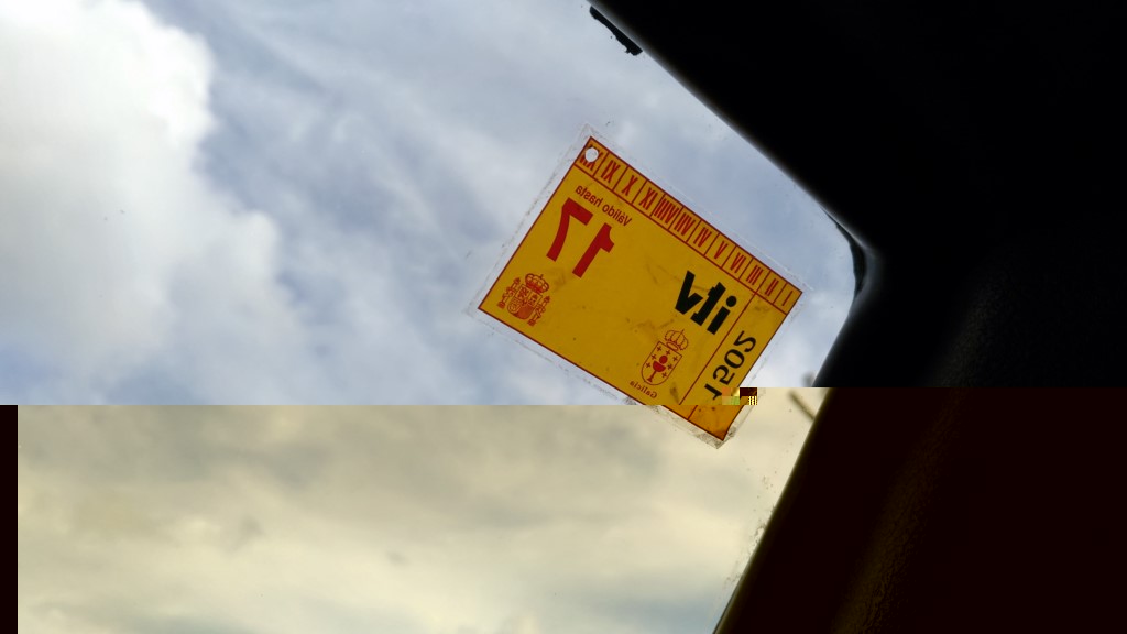

Me tocaba pasar la ITV, tenía esperanzas en que la pasara sin problemas, ya que lo que daba problemas mayormente era el motor en si. Antes de ir, le cambie las pinzas de los frenos delanteros ya que me estaba saltando en el cuadro el testigo de desgaste de las pastillas. Esto me anime a hacerlo yo, parecia bastante sencillo:
Saque la rueda, el sensor, separe el freno del disco y quite la pastilla, facil y rapido. No se ve nada prácticamente, otra de las fotos que perdí. Aqui simplemente se ve el cable del sensor nuevo que es rojo, pero poco mas puedo enseñar :uf
Una vez hecho esto, pedí cita a la ITV y me dirigí con mi hermano a ver si la pasaba.
La verdad es que llevaba unas pintas el coche, yo creo que nadie de alli pensaria que estaba como para pasar la inspección.
Acaba la revisión y me dicen que perfecto, un año más!!!! (quien lo diría viendo cómo se veía el coche por fuera jejeje)
0 fallos, el papel en blanco, me dan la pegatina y la pego con muchísimo gusto.

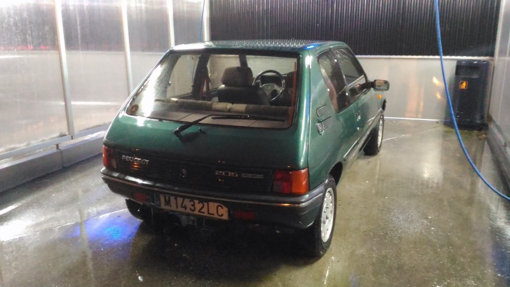

Nada más pasar la ITV me fui directo a lavar el coche, llevaba sin echarle un agua desde que lo había comprado, ni aspirado. Como es de esperar estaba asqueroso.
La verdad es que mojado se veía muy bien. Recuperaba bastante su color y no se notaba tan quemada la pintura.

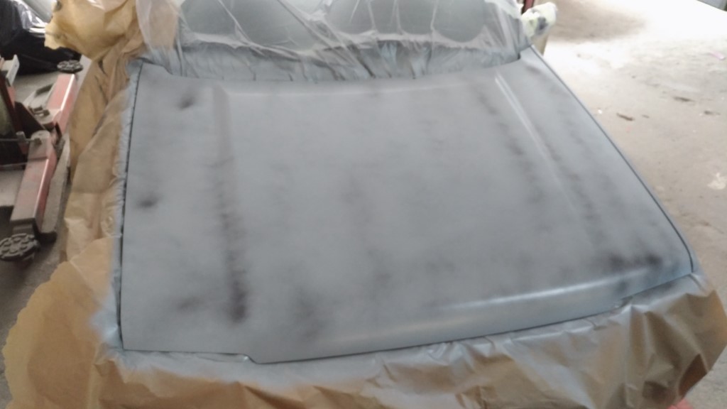

Como no disponía ya de mucho más capital me puse a hacer cosas que no me costaban mucho y que podía hacer sin ayuda profesional. Le instale altavoces atrás, en el hueco que ya trae el coche, pase el cableado hasta la radio. Le cambié la radio por una con soporte para 4 altavoces y con bastante mejor calidad de audio (otra cosa de la que perdi fotos del proceso). Le quité los paneles interiores y les hice una limpieza:
También restaure el color de las defensas que estaban blancas, cubri todo con un plastico y celo y les eche una mano de spray para recuperar el color:

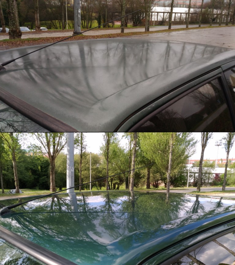

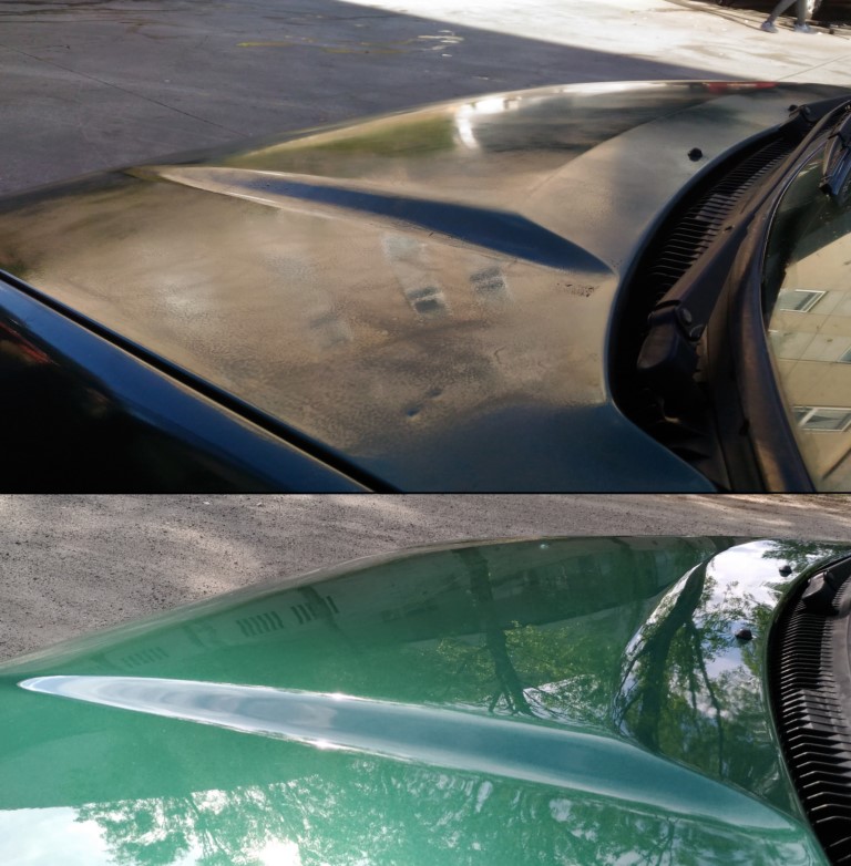

Por último, como en ese momento no disponía de dinero suficiente como para pintar el coche y lo usaba practicamente todos los dias, pensaba en una forma de que se viera mejor. Así que dándole vueltas pensé que el barniz le podía dar un efecto como cuando esta mojado, así que me decidí a darle una capa de barniz con spray para que se viera mejor mientras tanto, o eso pretendía. (lo sé, puede sonar como una chapuza y en parte lo fue, era lo mas economico).
Así es como estaba antes de echarle el barniz. Me puse con ello. Otra vez, cubri con plastico todo y me puse a echar spray.
Capó y techo principalmente, la puerta era un caso perdido jajaja
Y así quedó: (no era el mejor resultado evidentemente, pero yo estaba bastante contento con él en comparación a como estaba y por lo que me había costado.....)

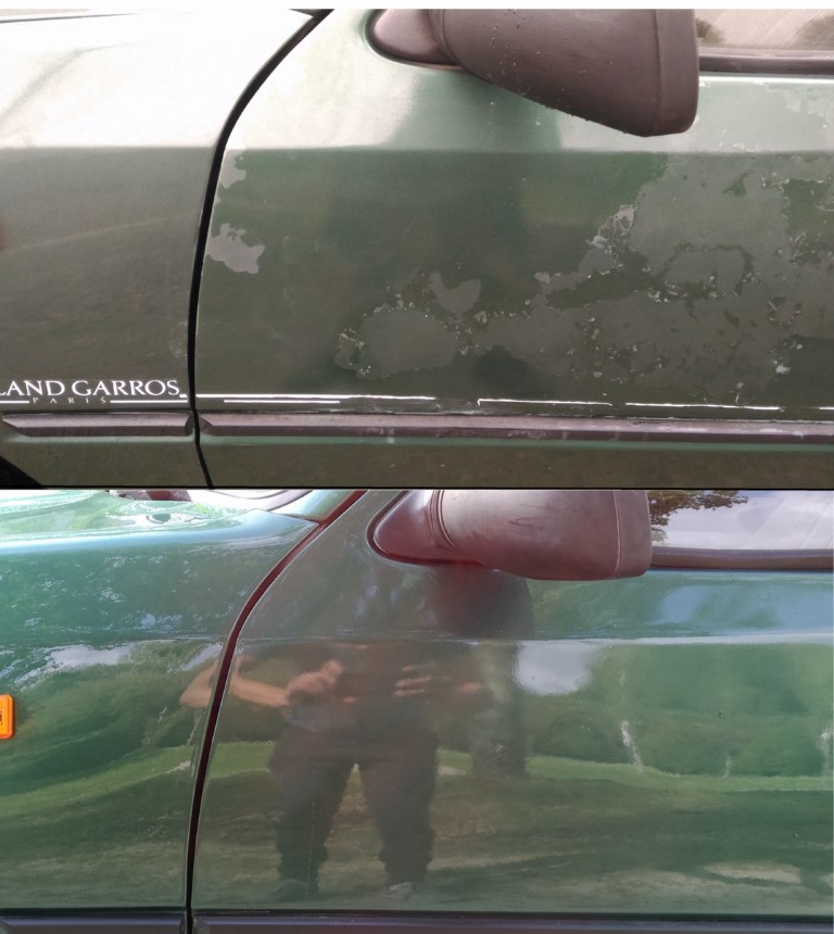

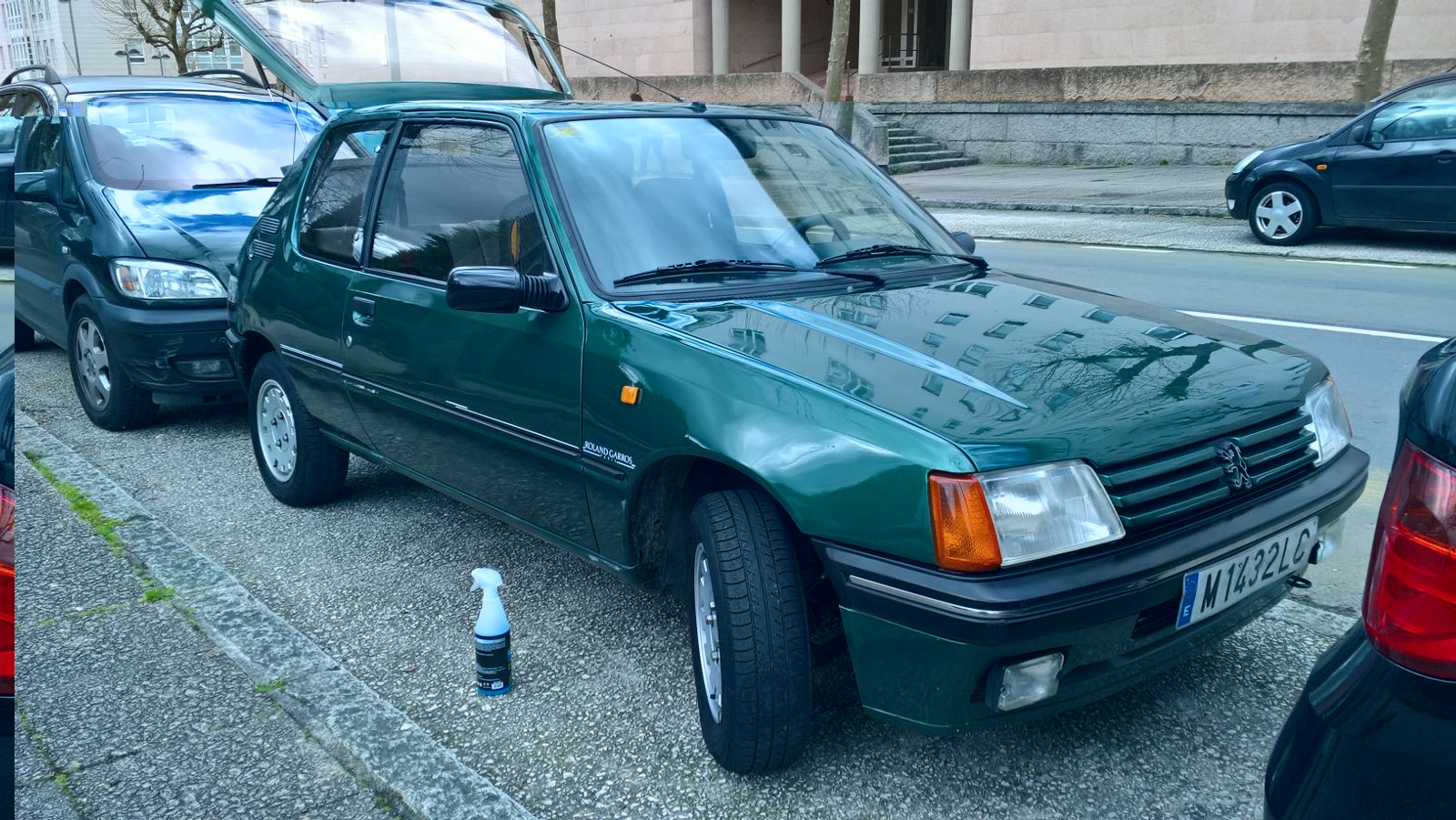

Pasados unos meses, hace unas semanas, tenía algo de dinero así que me decidí por acercarme a un taller de Chapa y Pintura para arreglar algunas de las piezas que en peor estado se encontraban. Y así, por fin, llevar el coche mucho mejor de cómo estaba y que por lo menos por fuera se viera en condiciones. Fui a varios, pedí presupuesto y me acabé acercando al que más agradable me pareció. Lo lleve un lunes.
Dejé el coche en el taller y me fui acercando día a día a ver los progresos. Y asi, aprender un poco como se realiza el trabajo de chapa y pintura. El martes ya empezaron:

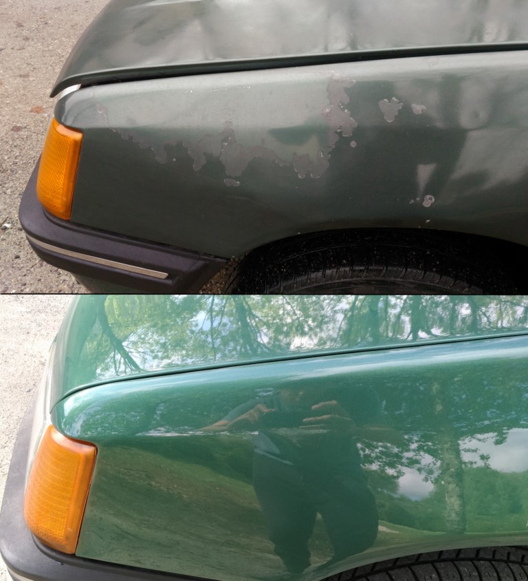

Arreglaron primero los bollos, no eran tan grandes, pero tenía varios. El miércoles lijaron la masilla y empezaron a aparejarlo.
Lo prepararon para pintar. Ya no quedaba casi nada, estaba ansioso y muy ilusionado. El jueves acabaron de aparejarlo:
El viernes ya estaba preparado para pintar, era el día, tenía unas ganas enormes de verlo acabado y apreciar el cambio que supondría. Lo metén en la cabina y se ponen a ello.
Por fin a eso de las 20:00 me lo entregan, era una diferencia abismal a como estaba antes, ¡como brillaba! ¡Como reflejaba! ¡Genial!
Me dan las llaves y me dicen que se lo lleve de nuevo para la semana, que no estaba contento con el resultado. Me dejo impresionado, yo lo veía muy bien la verdad. Pero él sabe más de lo que habla. Además me sorpendió que dijera eso, creo que otro, la verdad, se lo había callado.
El lunes le lleve el coche como me dijo, y a eso del miércoles por fin me lo entrego, esta vez, de forma definitiva. Es verdad, había quedado mejor. Hizo un trabajo genial y fue muy sincero. Quede encantadísimo, de seguro. Vuelvo.
Por último, lo lavé, y pulí las zonas viejas. Limpie los cristales a fondo y eche un restaura plásticos, limpie las llantas y le eché una espuma restaura neumáticos. ¡Menuda diferencia!
Se ve mil veces mejor!!

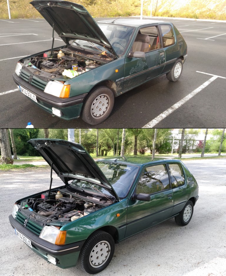

Por último, he hecho una comparativa de como estab el coche antes y despues de pintar, como se nota donde hay mano profesional. Estoy encantadisimo! :feliz
Y eso es todo lo que le he podido hacer por ahora. La verdad es que estoy encantadísimo con el coche, es una maravilla. Tiene un motor que se disfruta un montón, esos 85 caballos rinden genial. Además, este por lo menos, tiene una caja corta que hace que se aprovechen aún más. Desde el primer momento me saco una sonrisa y a día de hoy aun me la saca cada vez que me subo. ¡Y cada vez más!
Aún le queda mucho por delante y como dije desde un principio: poco a poco. :pulgares :pulgares Cuando pueda hacerle mas cosas, que será seguramente en bastante tiempo, iré subiendo los progesos. :smile1
