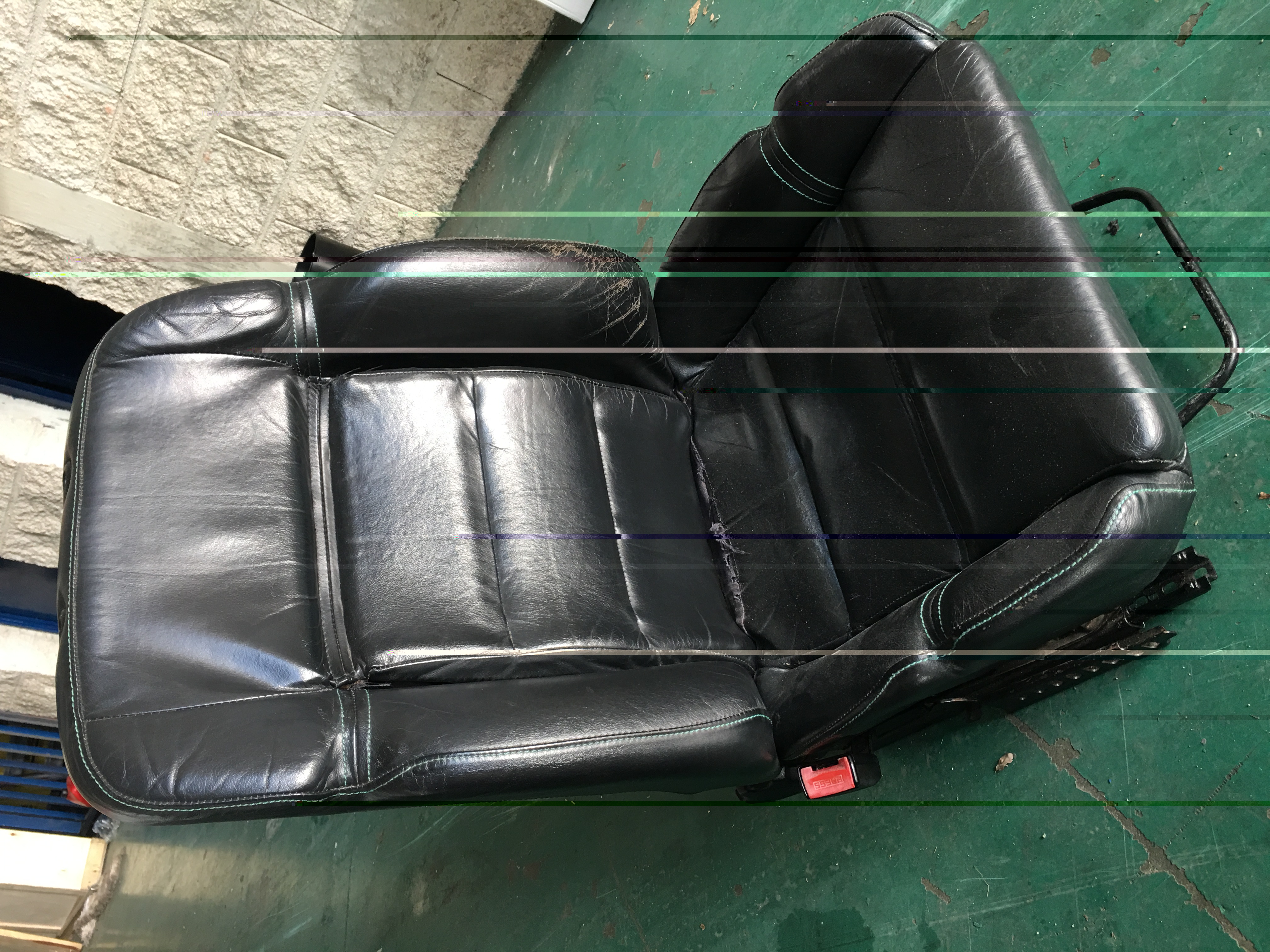

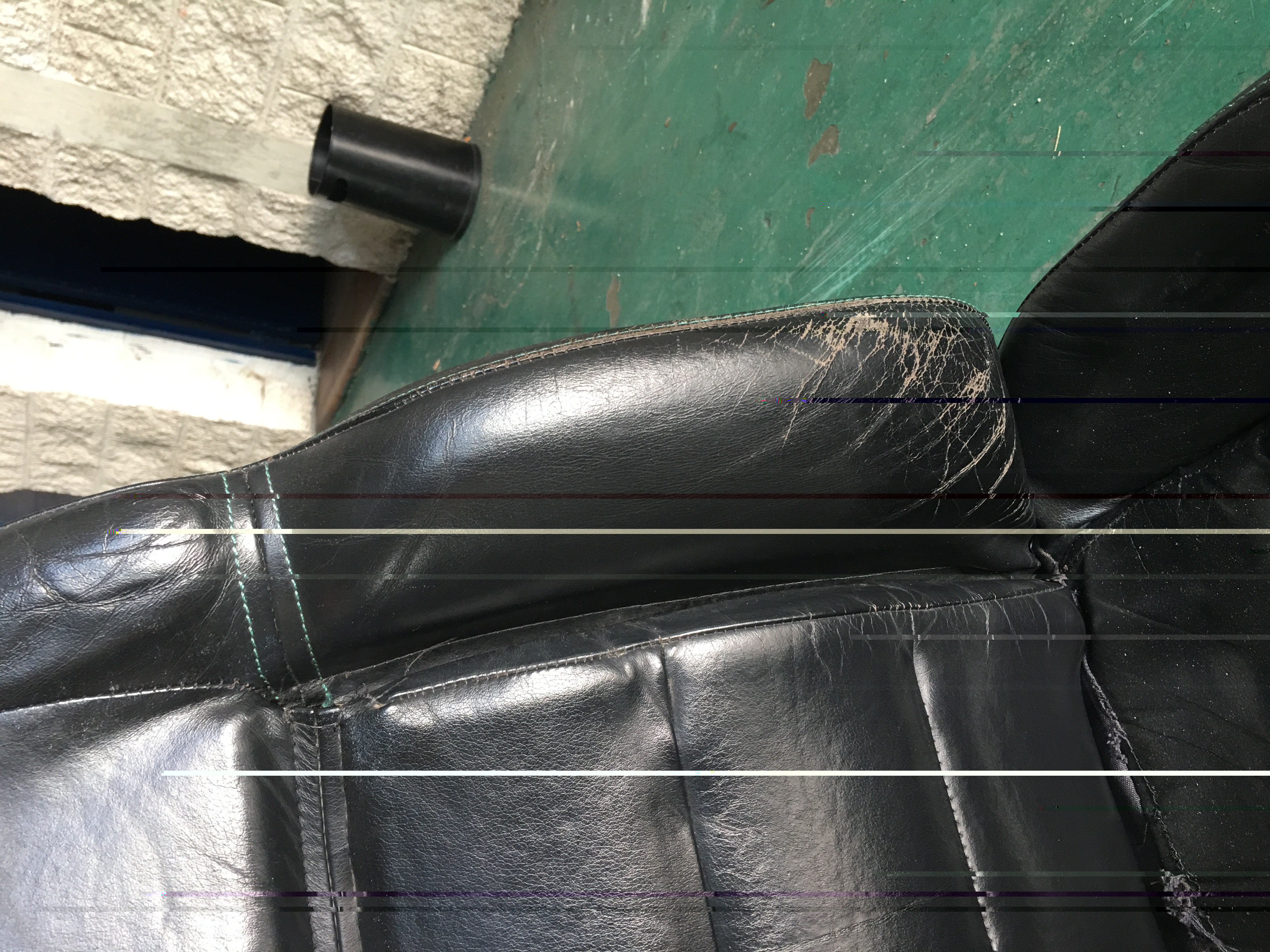

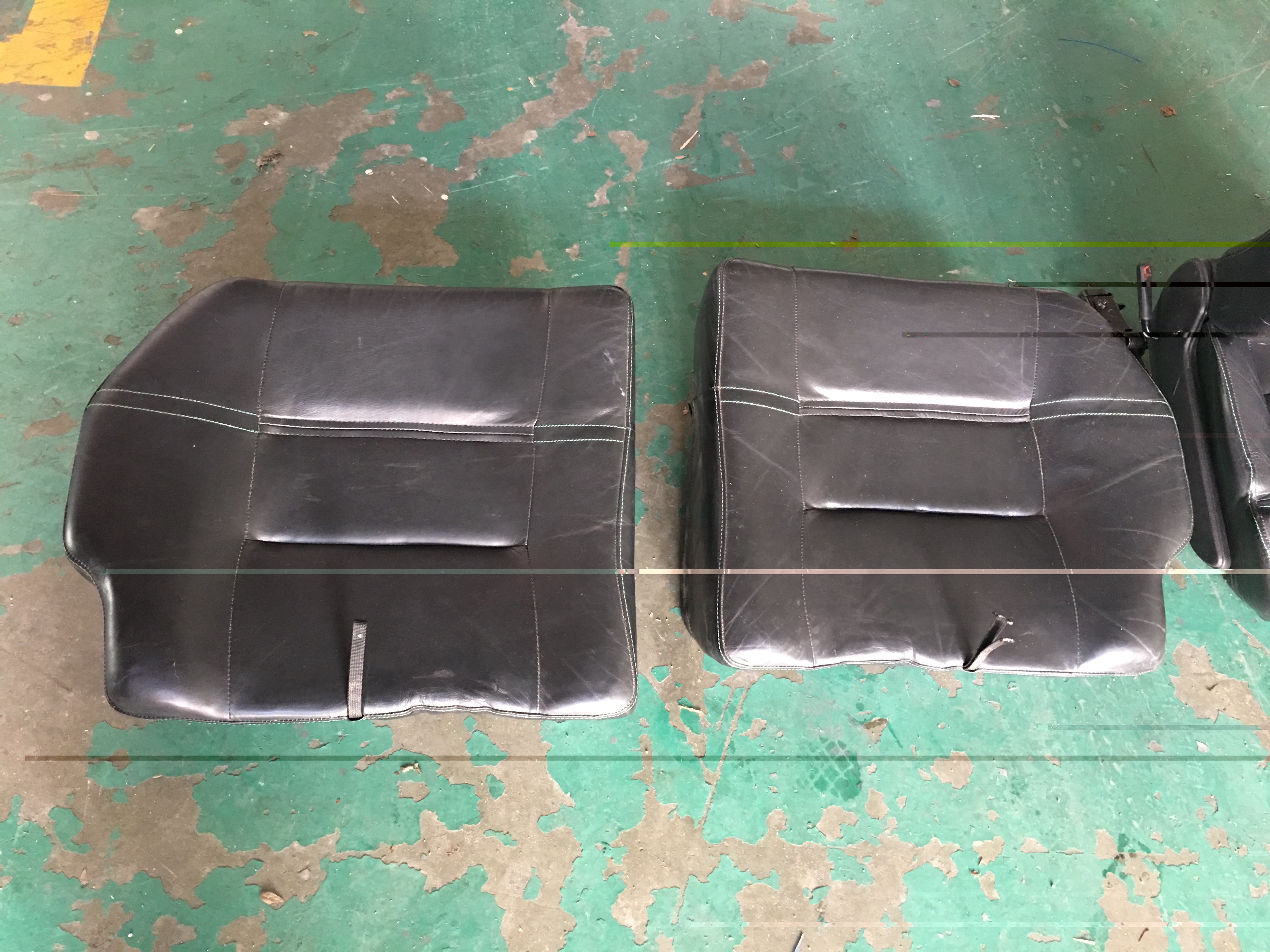

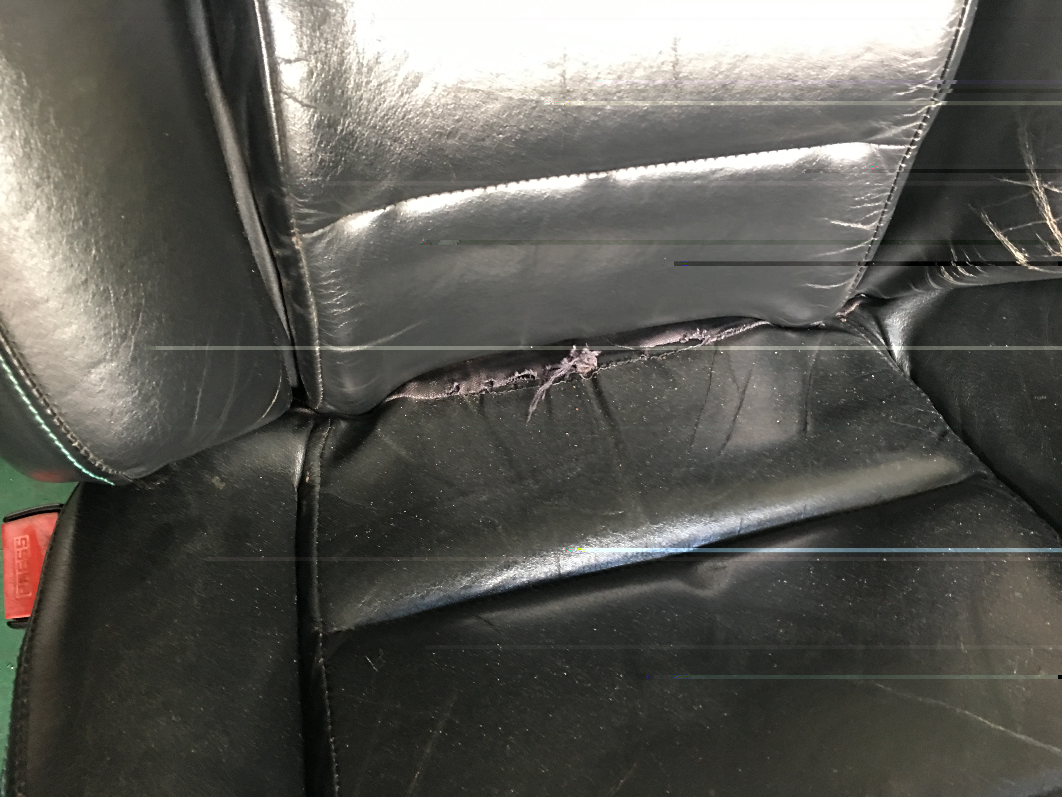

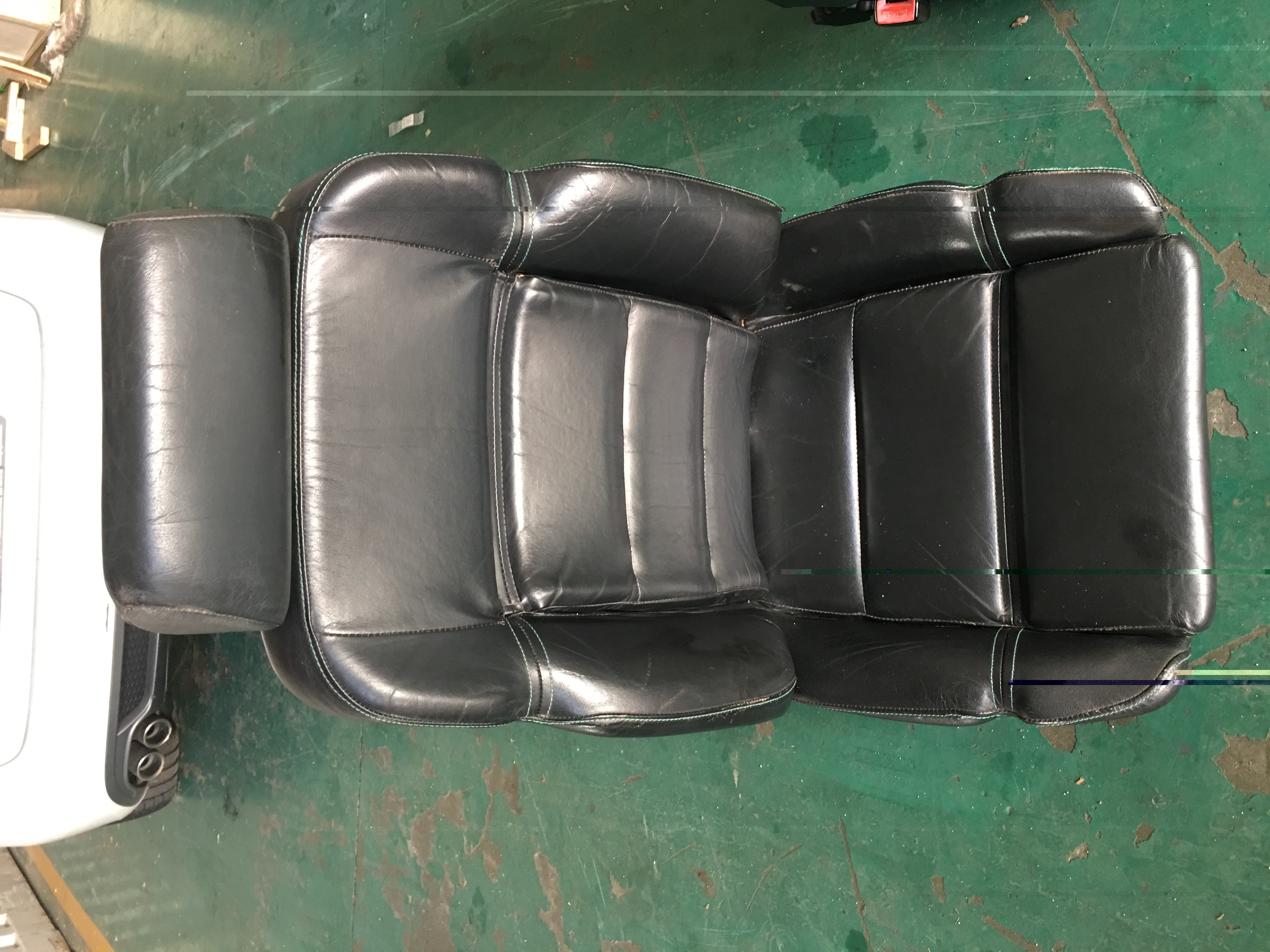

Fotos de antes:
[attachment=11]IMG_3004.JPG[/attachment][attachment=10]IMG_3005.JPG[/attachment][attachment=9]IMG_3006.JPG[/attachment][attachment=8]IMG_3007.JPG[/attachment][attachment=7]IMG_3008.JPG[/attachment] [attachment=6]IMG_3011.JPG[/attachment]

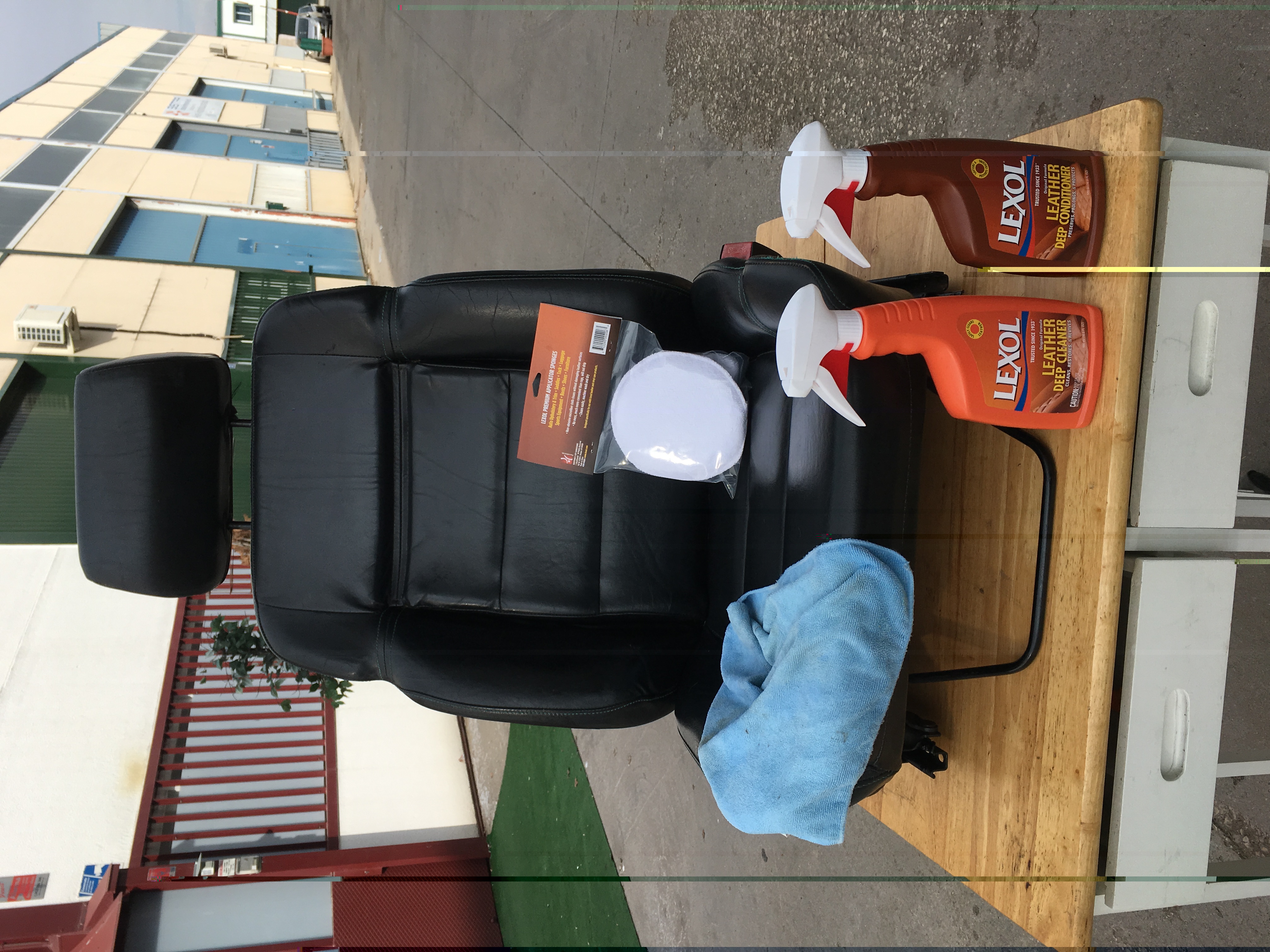

El Kit está compuesto por un limpiador de piel, su esponja, un acondicionador de piel y su esponja.
En las instrucciones del kit no hablaba de utilizar otra cosa que no fuese sus productos, pero añadí un cepillo de cerdas de caballo, trapos y agua.

Me preparé un área de trabajo para no tener que doblar tanto el lomo. :gaficas

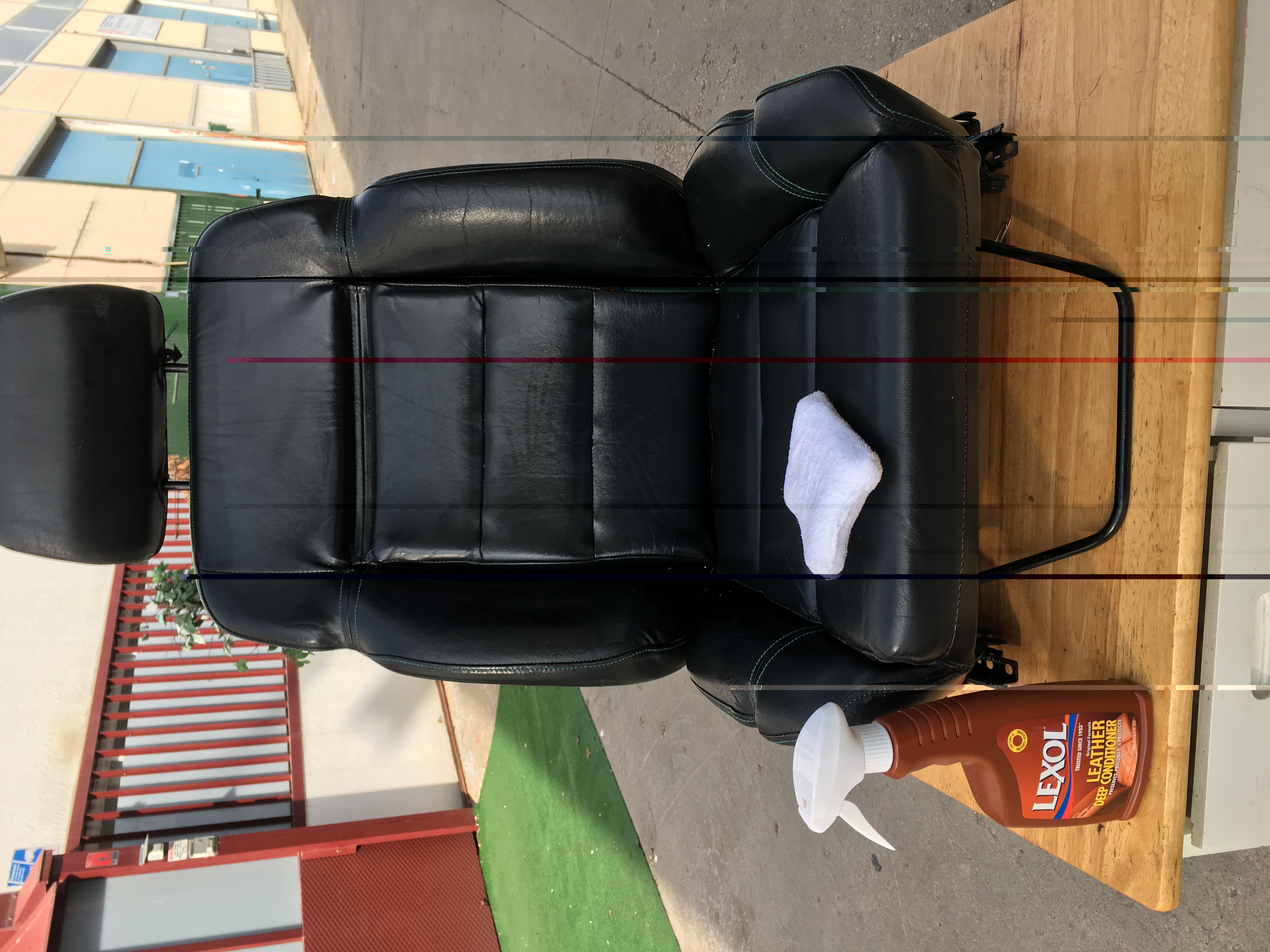

Antes de empezar con todo lo que contiene la caja:
[attachment=5]IMG_3069.JPG[/attachment]

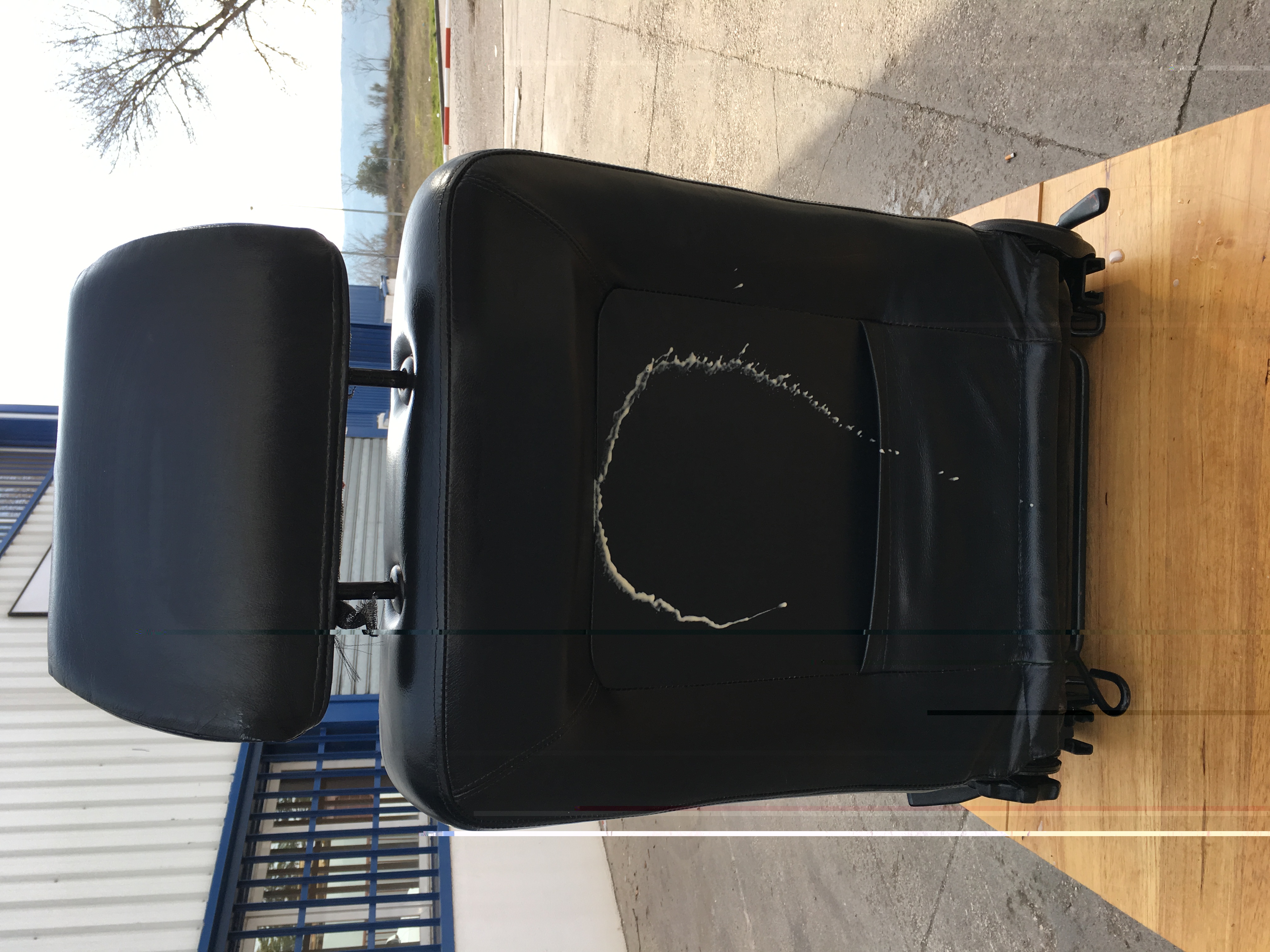

1º Trapo húmedo para quitarle la capa de mierda que tenía, y tenía mucha.

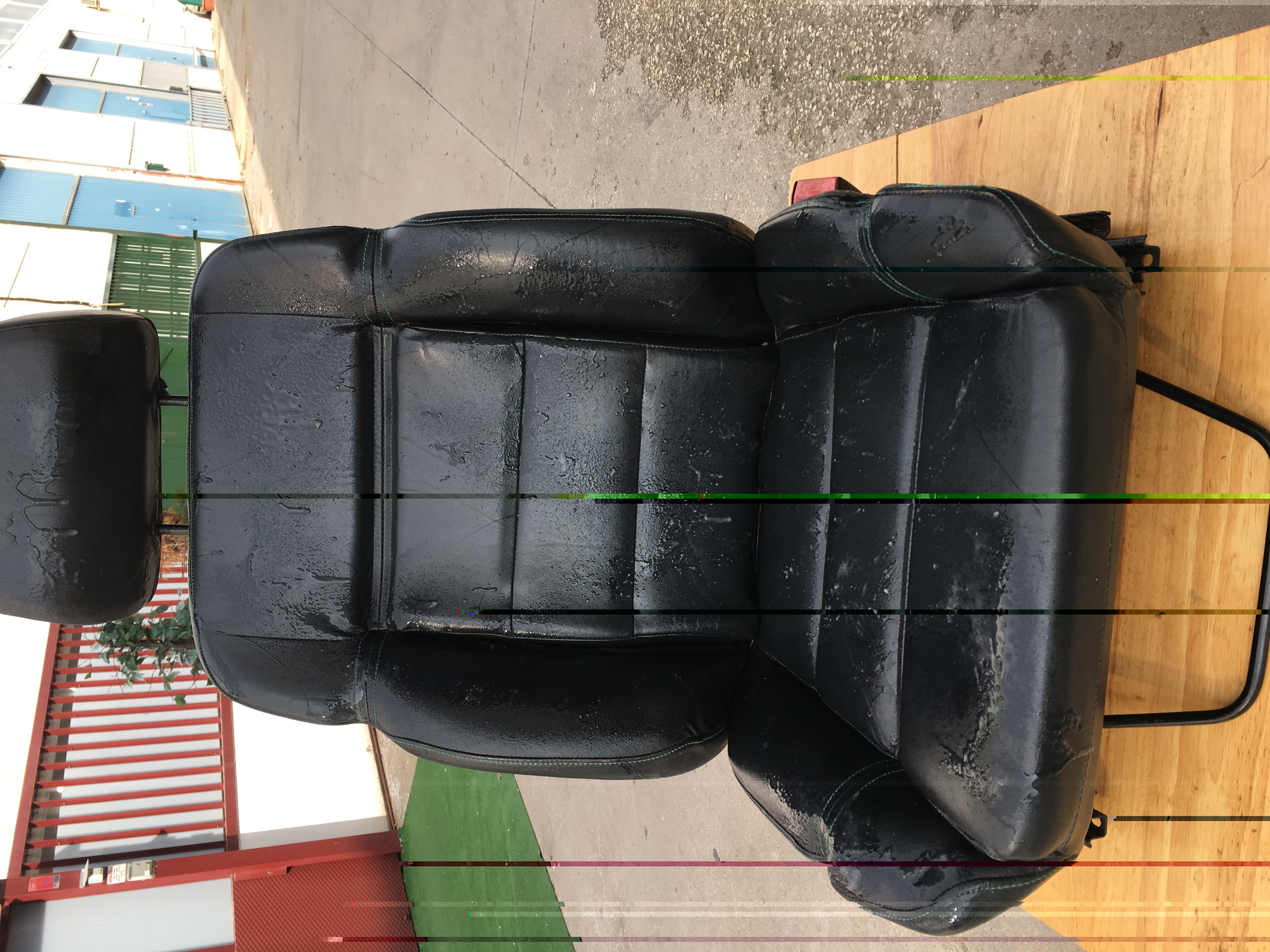

2º Aplicar el producto de limpieza y podéis ver en la foto que parecen las babas de la Niña del Exorcista.... :uf pensé que iba a joder la piel.
[attachment=4]IMG_3070.JPG[/attachment]
3º No tengo la foto pero después de aplicar el limpiador, empecé a frotar en todas las direcciones con el cepillo de cerdas, generándose mucho jabón. Con la esponja específica, volví a frotar y finalmente, aclaré con el trapo húmedo y después sequé con un trapo seco. El resultado fue volver a ver el pespunte de hilo verde que tienen los asientos y quedó bastante bien.

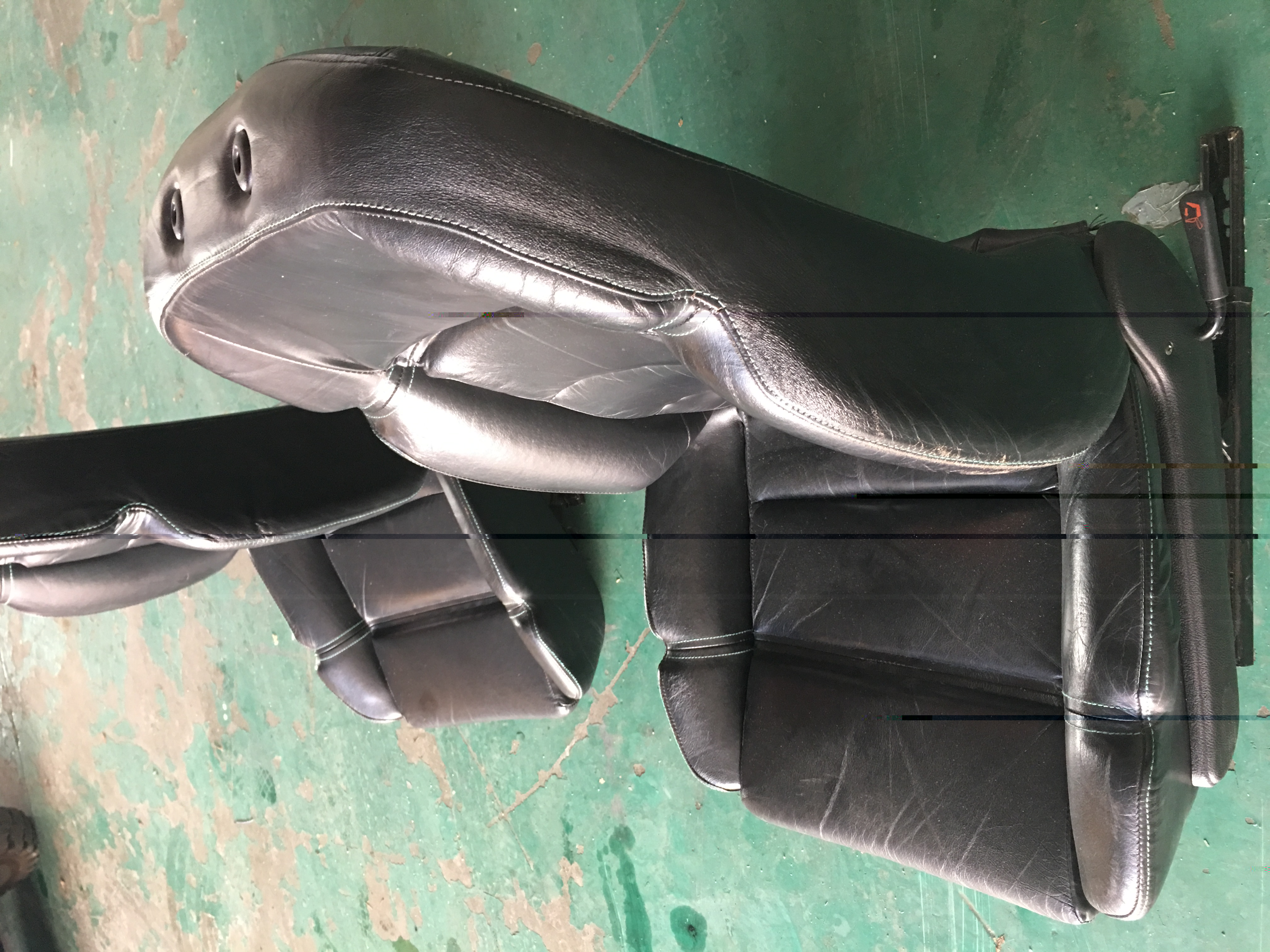

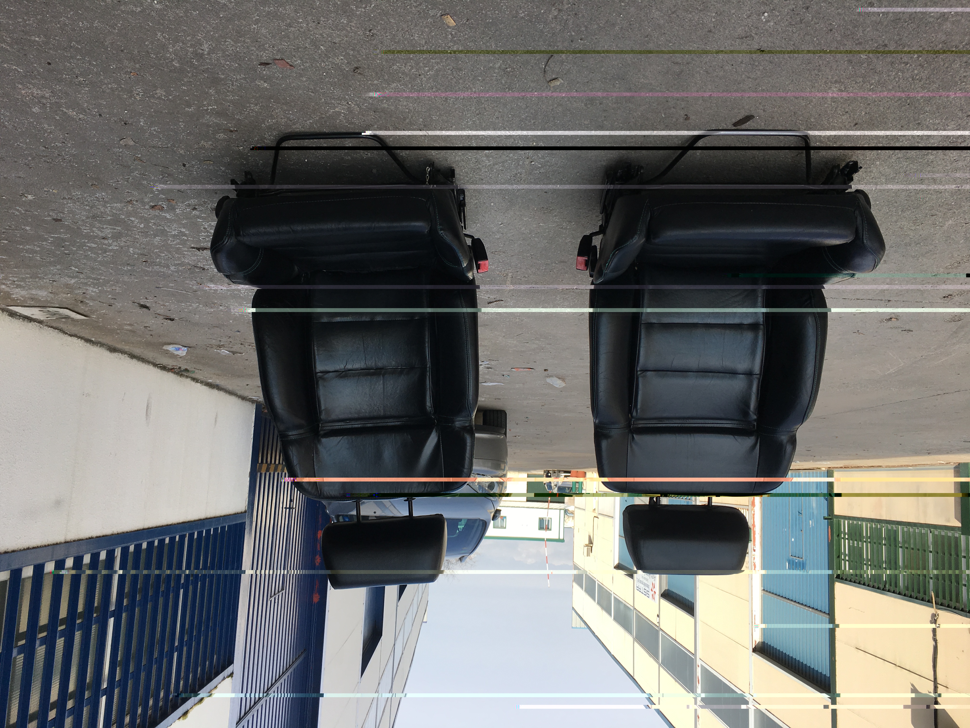

5º Resultado de la limpieza de los asientos delanteros y traseros:
[attachment=1]IMG_3078.JPG[/attachment]
[attachment=0]IMG_3080.JPG[/attachment]

Sinceramente esperaba un mejor resultado, pero es que los asientos no sé si alguna vez se habían limpiado o hidratado :( . La piel está arañada, sucia, nada flexible y después del tratamiento he conseguido limpiarla algo, viéndose el hilo verde, y darle más brillo :smile1 . Creo que les sigue faltando mucha hidratación, pero no sé porqué la mayoría de productos que venden no hacen hincapié en hidratar bien la piel para darle elasticidad y de esa forma conseguir que no se agrieten :perdido . Los voy a llevar al tapicero para que le refuerce esponjas y cosa algunas costuras, pero cuando los recoja miraré como está la piel y decidiré si vuelvo a hacer otro tratamiento. De todas formas tampoco busco que tengan un acabado de nuevos porqué en realidad el coche tiene sus años y simplemente quiero conseguir que estén bien conservados acorde a su edad. :sombrerocopa
