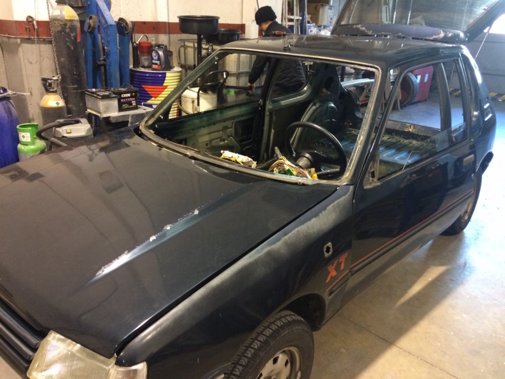

Buenas gente! algunos ya lo saben... los que no... pues hace poco estuve barajando varias opciones para pillarme un 3P ... casi acabo con un GTX primero ,.... al final no me salia muy a cuenta... despues casi con un GTI... este era buena opcion pero tenia un pequeño gran inconveniente y finalmente tuve que pasar.... y derrepente aparece este XT motor 1.6 que esto ya me descuadro un poco lo que tenia entendido en motores sobre los XT pero que fuera inyeccion aun mas... el precio era bueno... pero tenia mucha faena de interior .... a mi me daba mas o menos igual por que a lo largo de este ultimo año he ido recopilando piezas de 2 despieces y tenia casi de todo para montar un interior decente... asi que me fui desde Barcelona a Logroño a buscarlo...

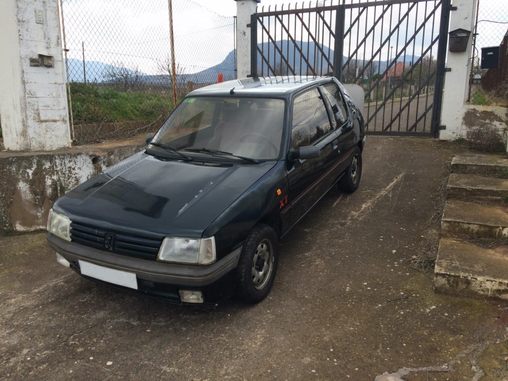

este es el coche en cuestion.
se ve bastante bien ... y de chapa lo esta ... solo un par de cosillas que ya reparare cuando lo vaya a pintar :silbo

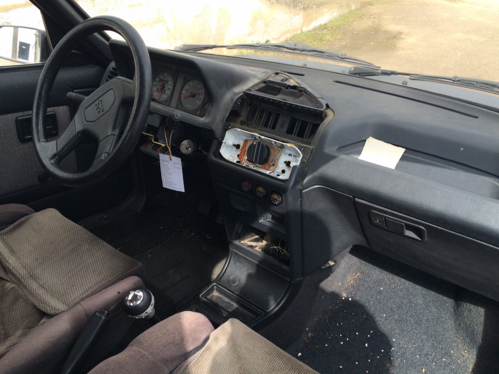

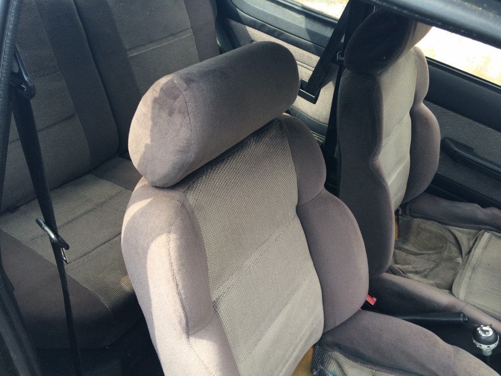

este es el aspecto que presentaba de interior.

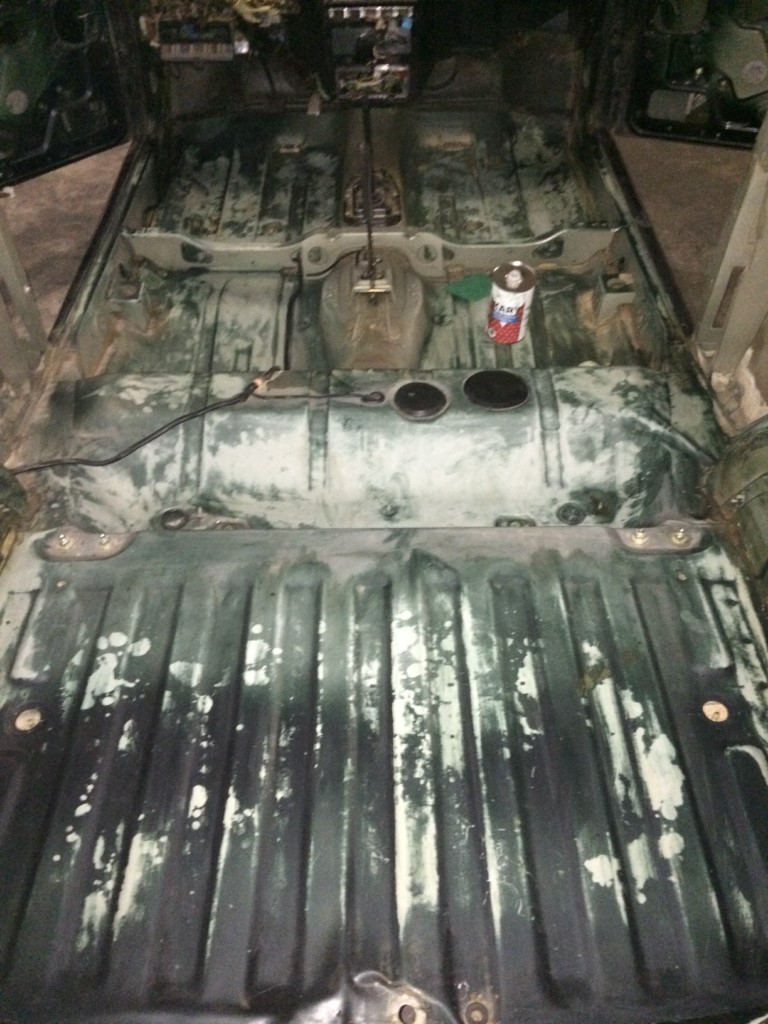

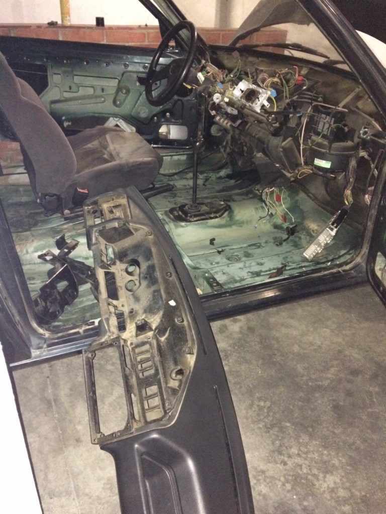

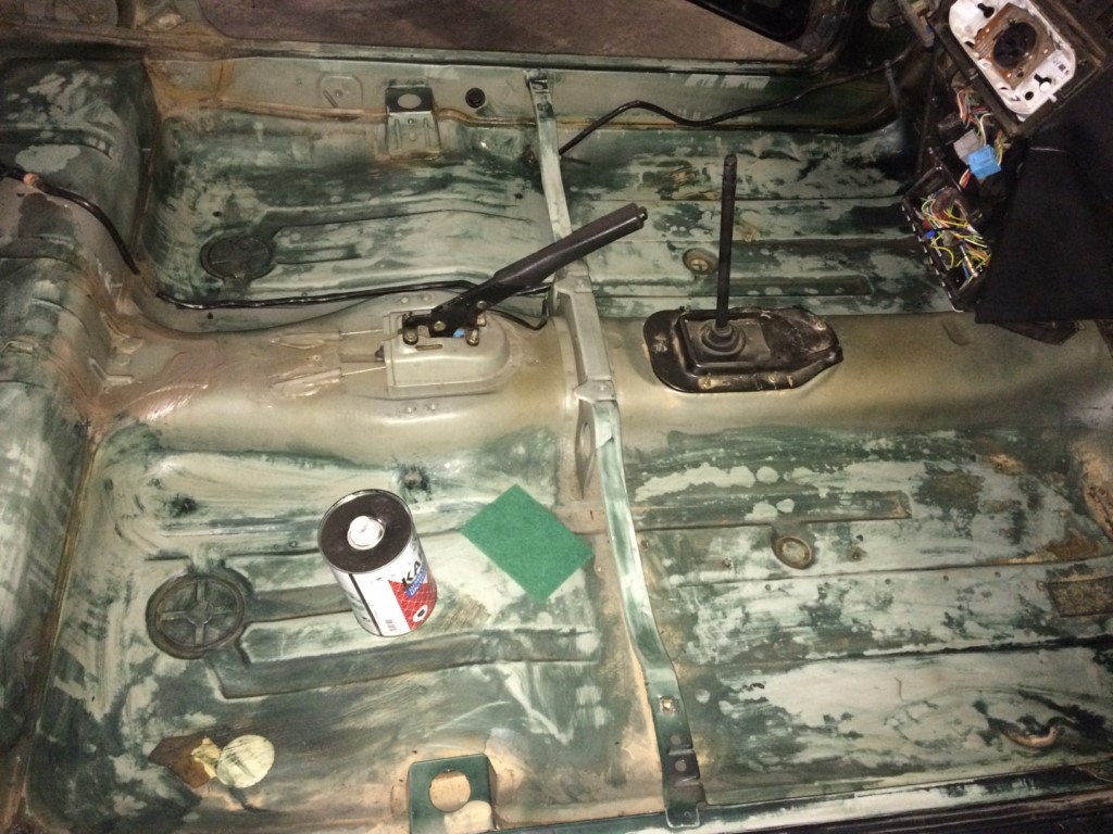

Lo primero que hice fue desmontar todo el interior para poder sanear lo que hiciese falta y pegarle una pintada...

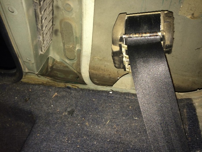

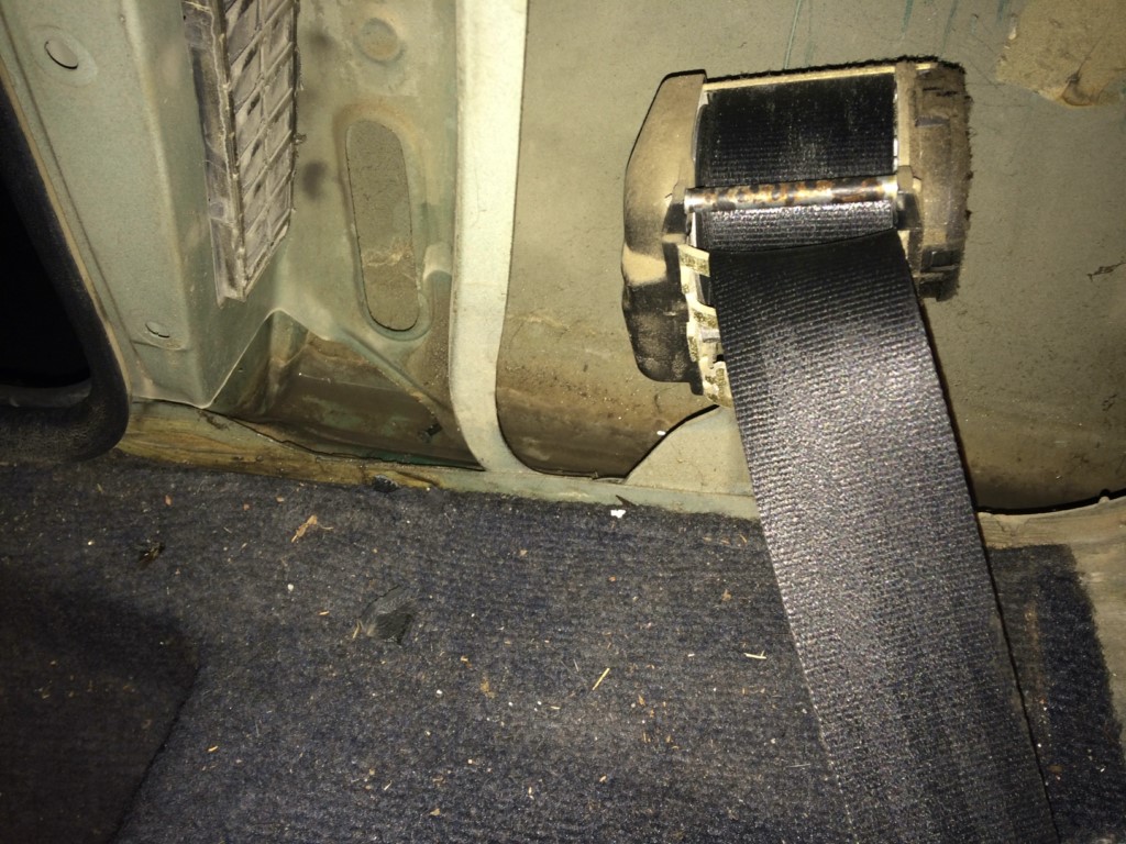

Me encuentro el aislante del suelo ultra empapado y una piscina en el hueco donde va el cinturon!

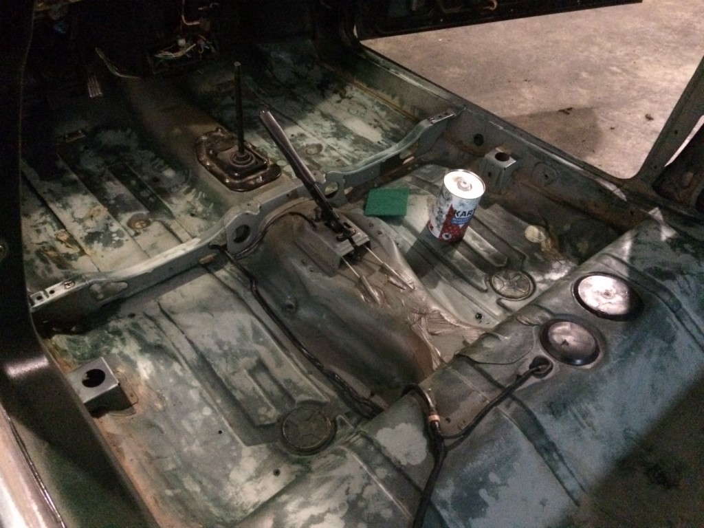

aqui ya casi todo quitado y dado todo el suelo con disolvente.
Aqui salpicadero fuera.

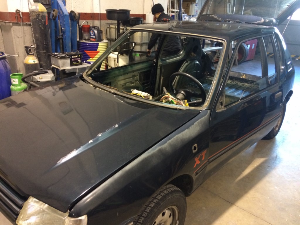

y ya lo tenia listo para llevar al taller a hacerle las ultimas cosillas alli y pintarlo!

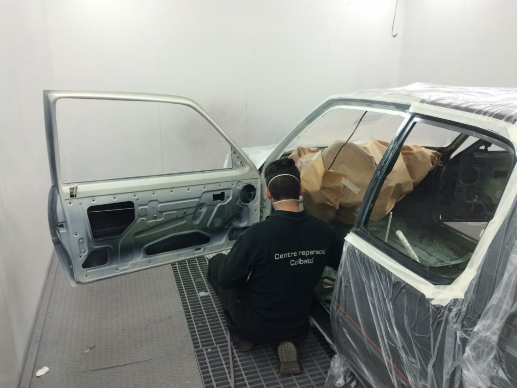

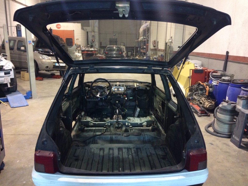

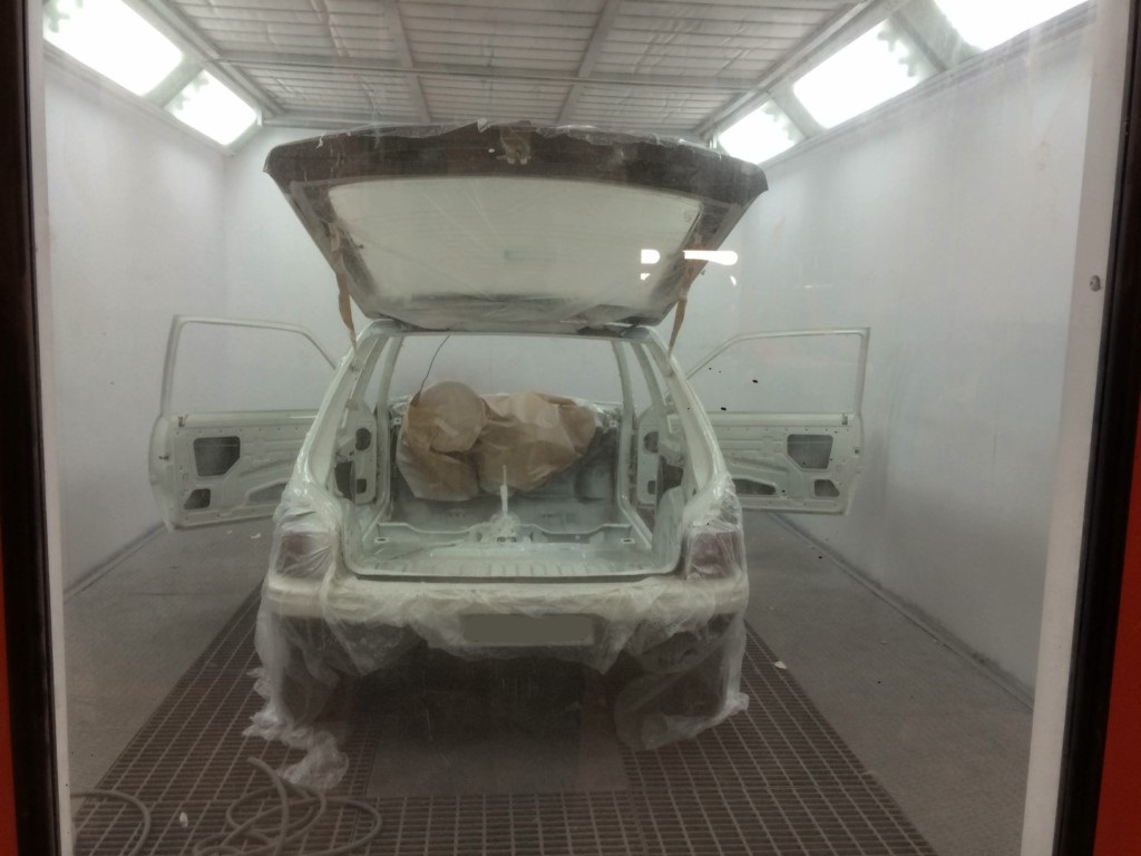

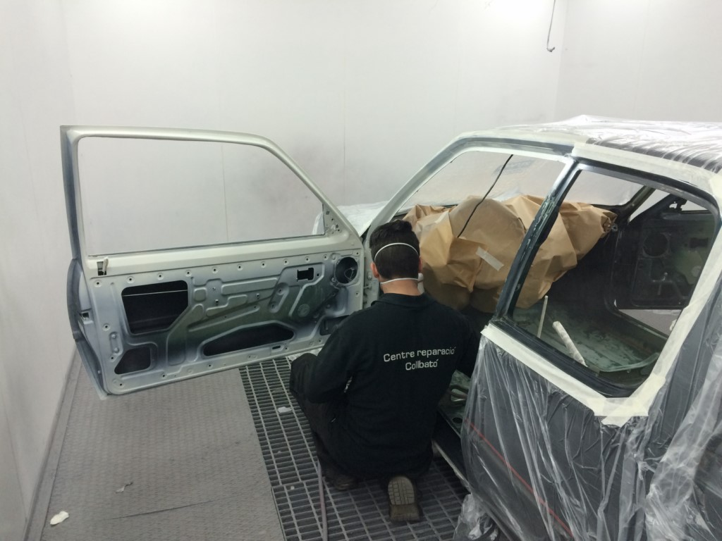

Una vez en el taller... volver a quitar asiento... tapar todo lo necesario .. quitar cristales para pintar mejor...

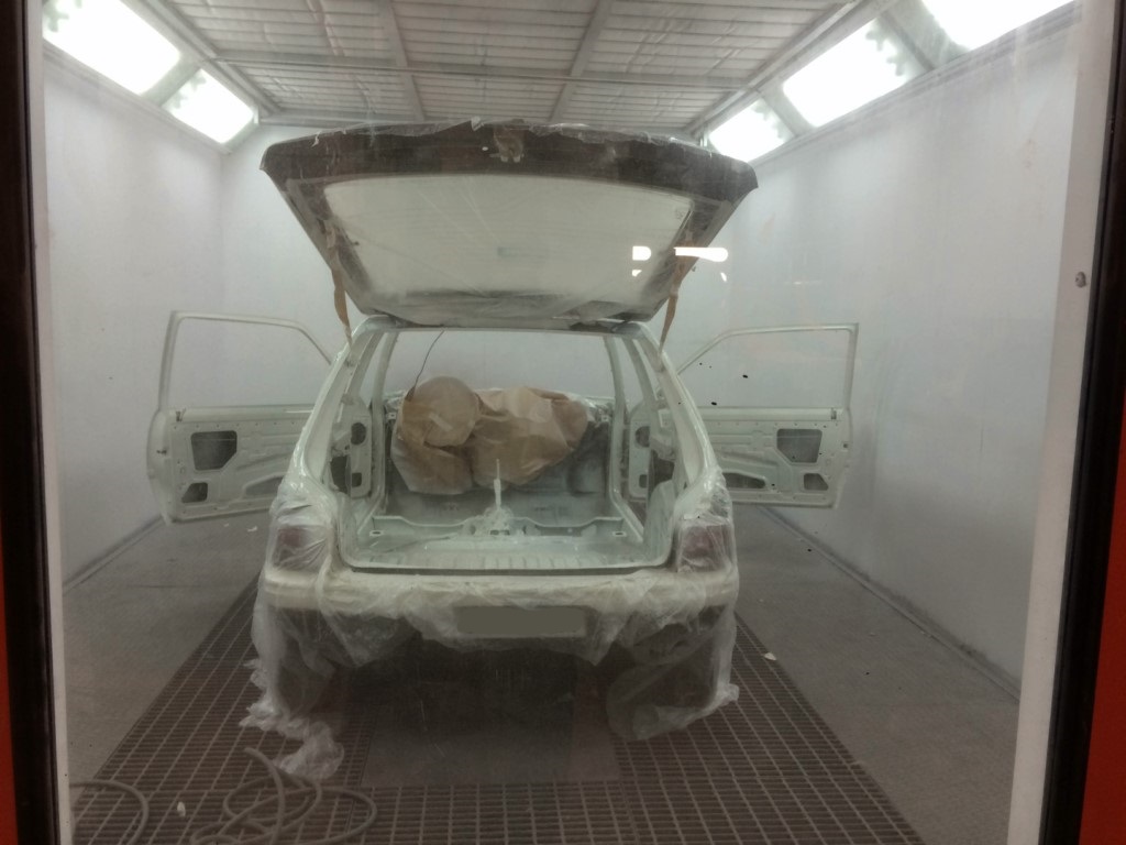

y ahora para dentro de la cabina y a taparlo entero por que solo se va a pintar el interior. (de momento) :silbo
y una vez pintado de vuelta a la guarida para seguir trabajando en el!

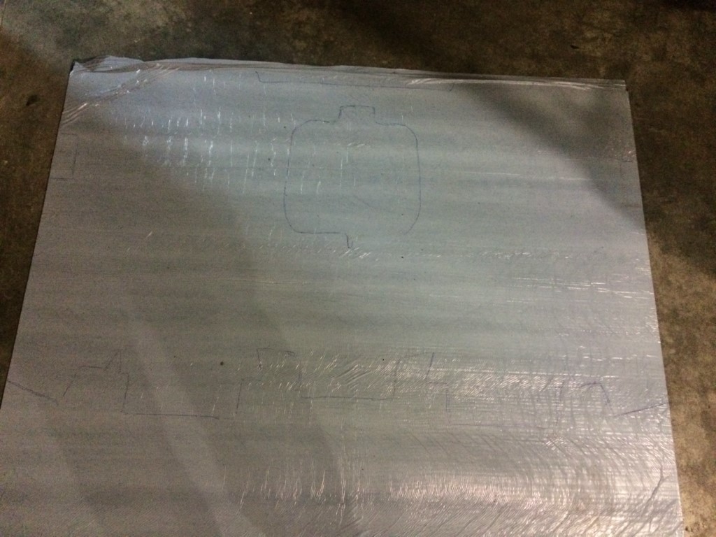

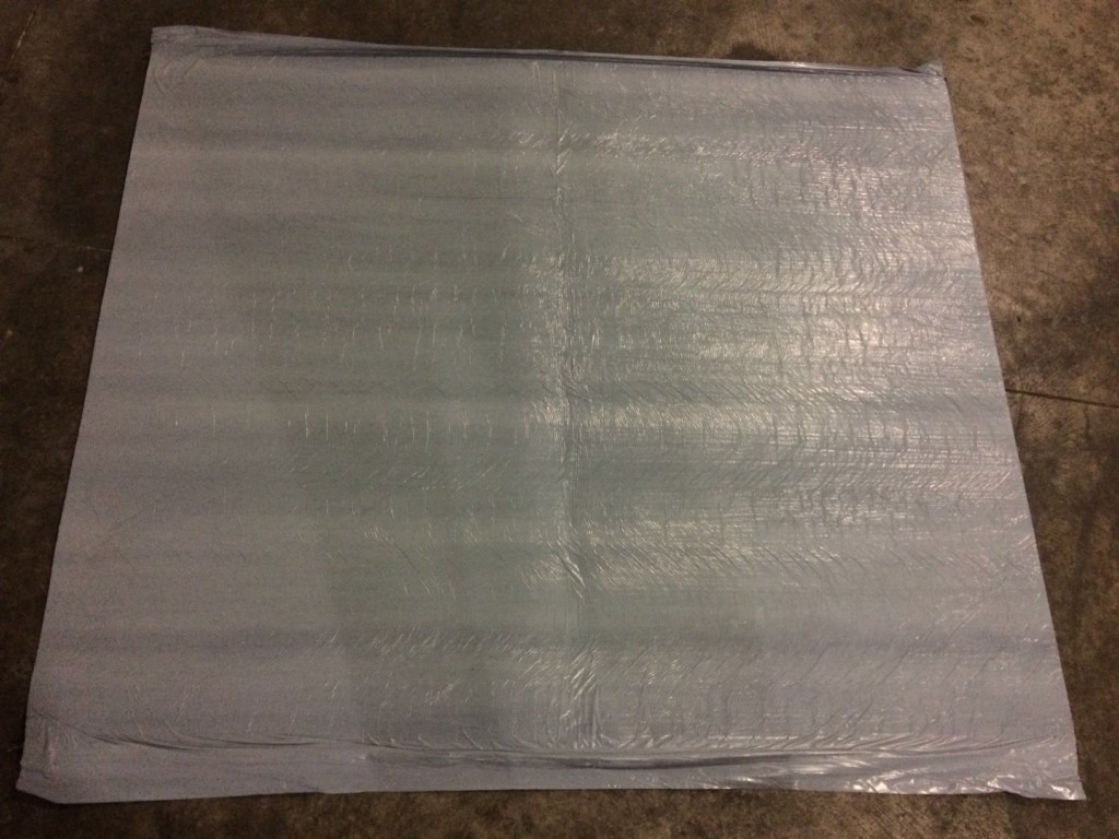

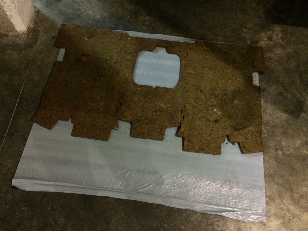

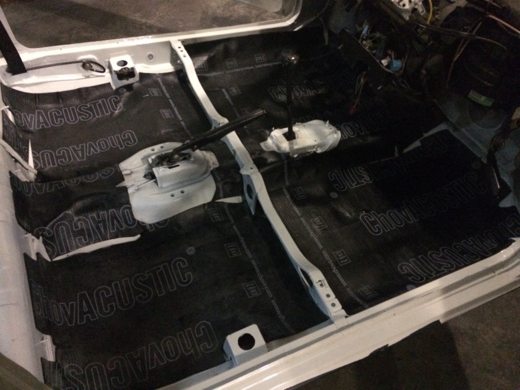

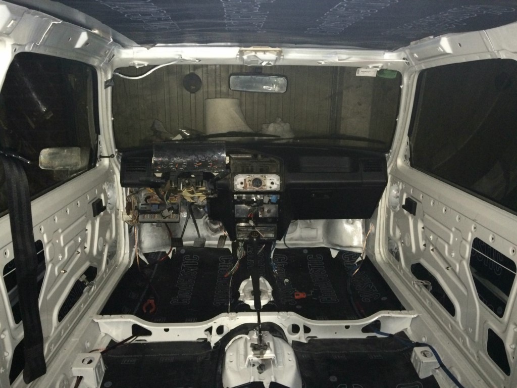

Ahora toca tema aislante acustico... despues de mirar en un millon de sitios... informarme de todos los productos disponibles.... algunos ultra caros pero por lo visto de lo mejor.... y otros muy baratos que por algun lado siempre se encontraba alguna mala calificacion.... pues al final me decidi por la marca ChovAcustic ... la venden en el Leroy Merlin y en algunos casos solo por encargo lo encuentras alli.... por la web buscando la encontre...
es auto-adhesiva y facilita mucho la colocacion.!

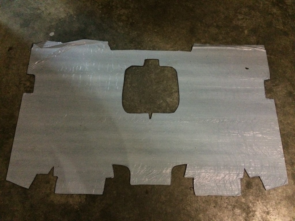

puse la vieja encima y la marque con un boli.
Despues lo corte con un cuter de los grandotes... se cortaba bastante bien!

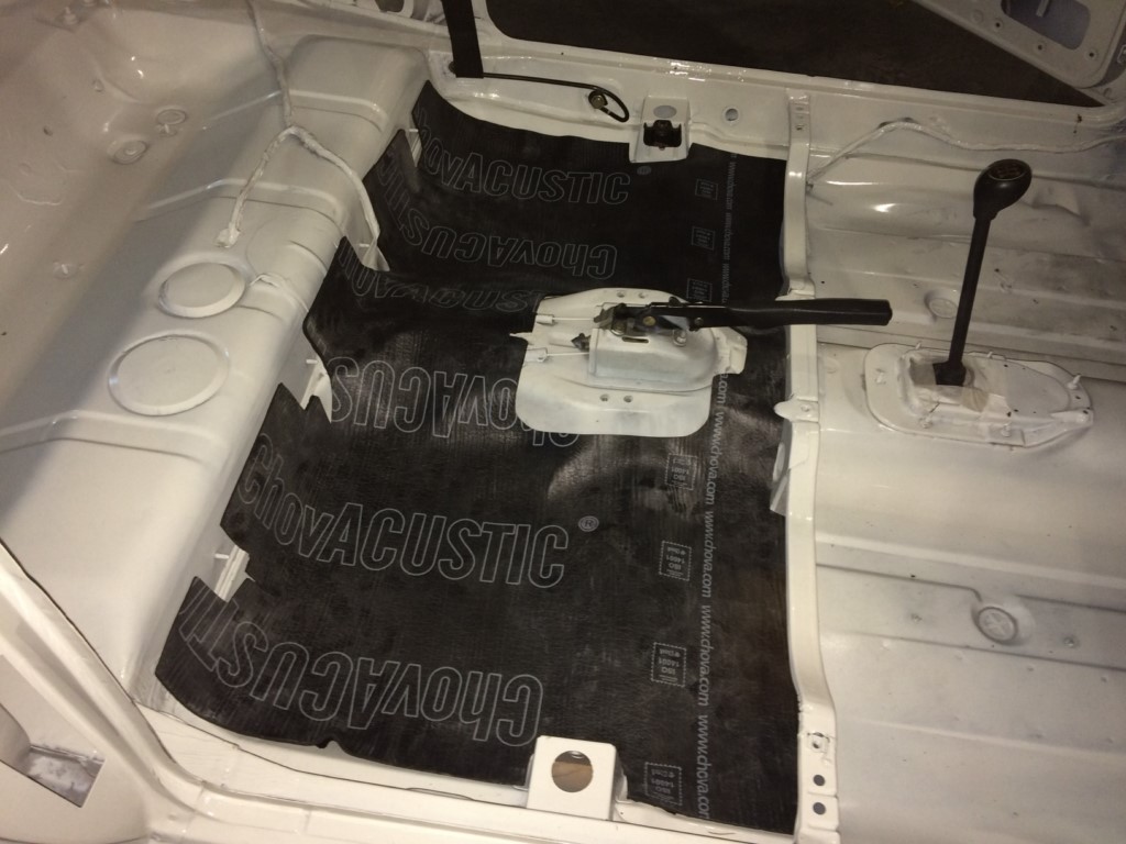

Solo quedaba ponerlo!
y despues lo mismo con el resto!

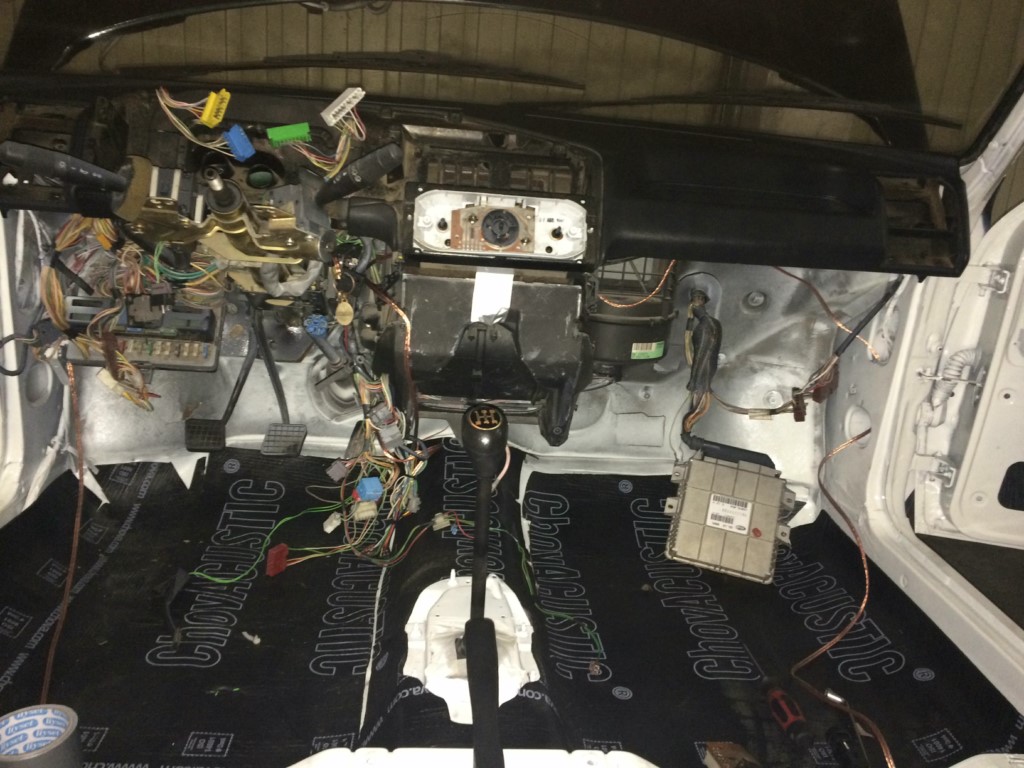

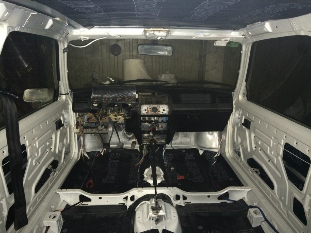

Bueno pues aqui ya tengo el salpicadero medio montado!

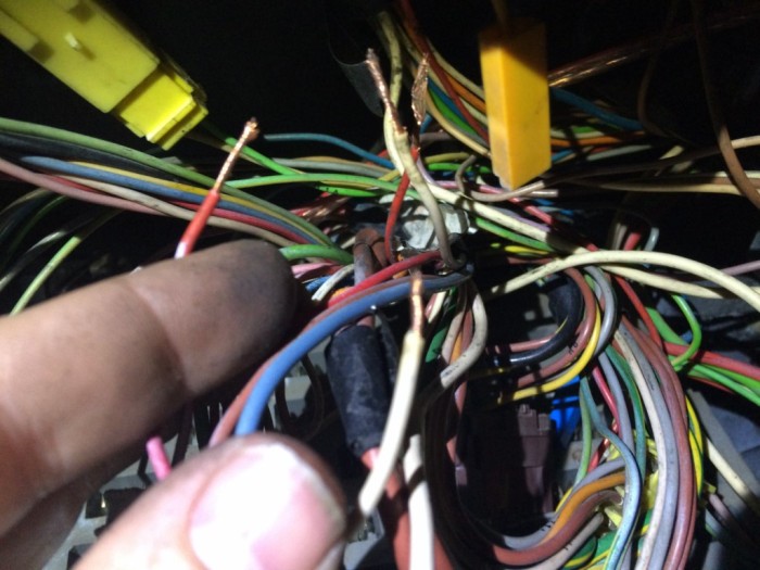

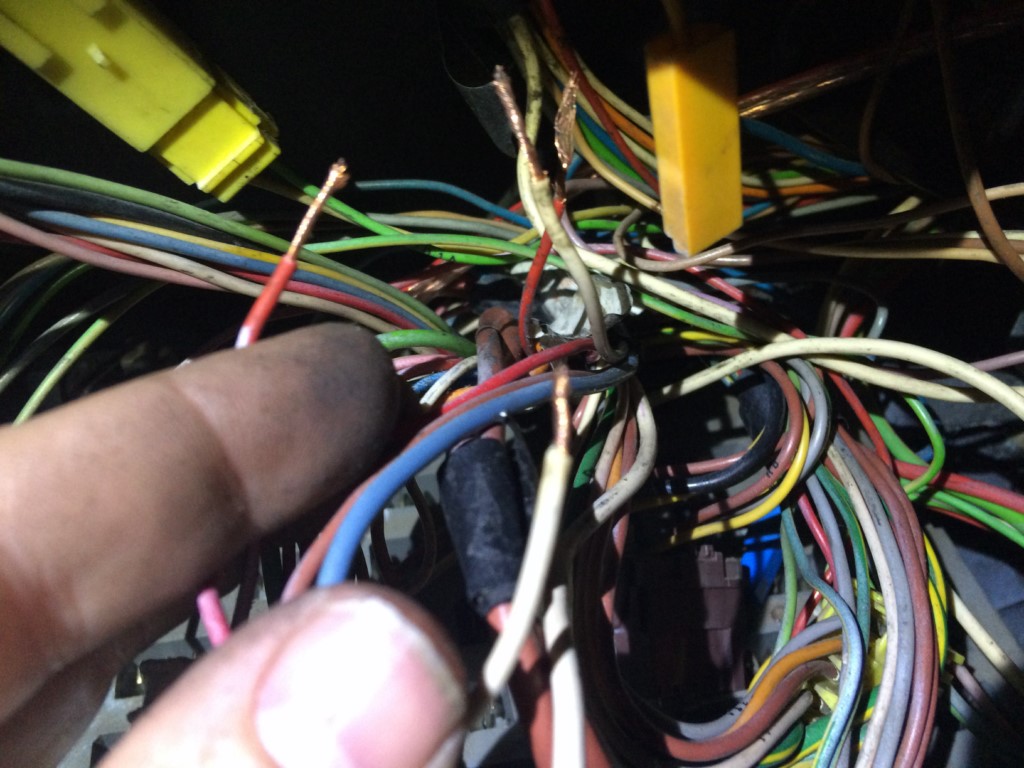

despues me lie con la instalacion electrica,,, me la tuve que revisar de cabo a rabo por que habian cositas como esta:

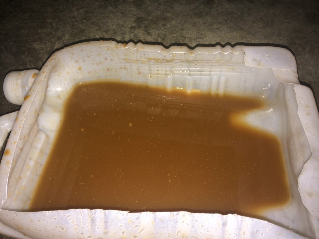

tambien quité el agua refrigerante, tenia pensado cambiar el agua y ya que estaba cambiar el radiador de la calefaccion asi no tenia problemas en el futuro.... me aseguraba el tiro que se dice....
el agua salio asi: :aag :aag menos mal que me dio por sacarla.... ya que estoy cambiare bomba de agua. la distribucion ya se la hice pero la minima... correa y tensor para poder trarme el coche de logroño...

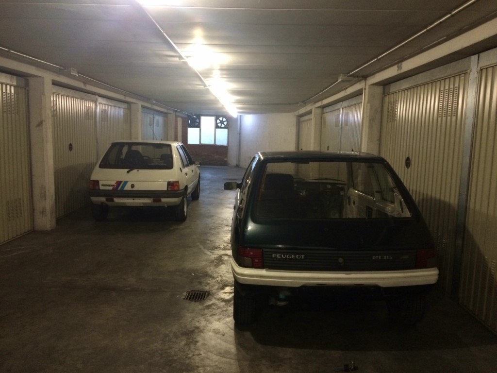

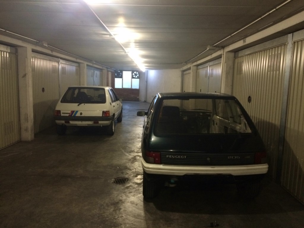

y aqui una vista general de la nave: :yepa
Si os fijais le he puesto aislante acustico dentro de las puertas tb!! no se ve pero en los huecos traseros tb lleva y se nota muchisimo...

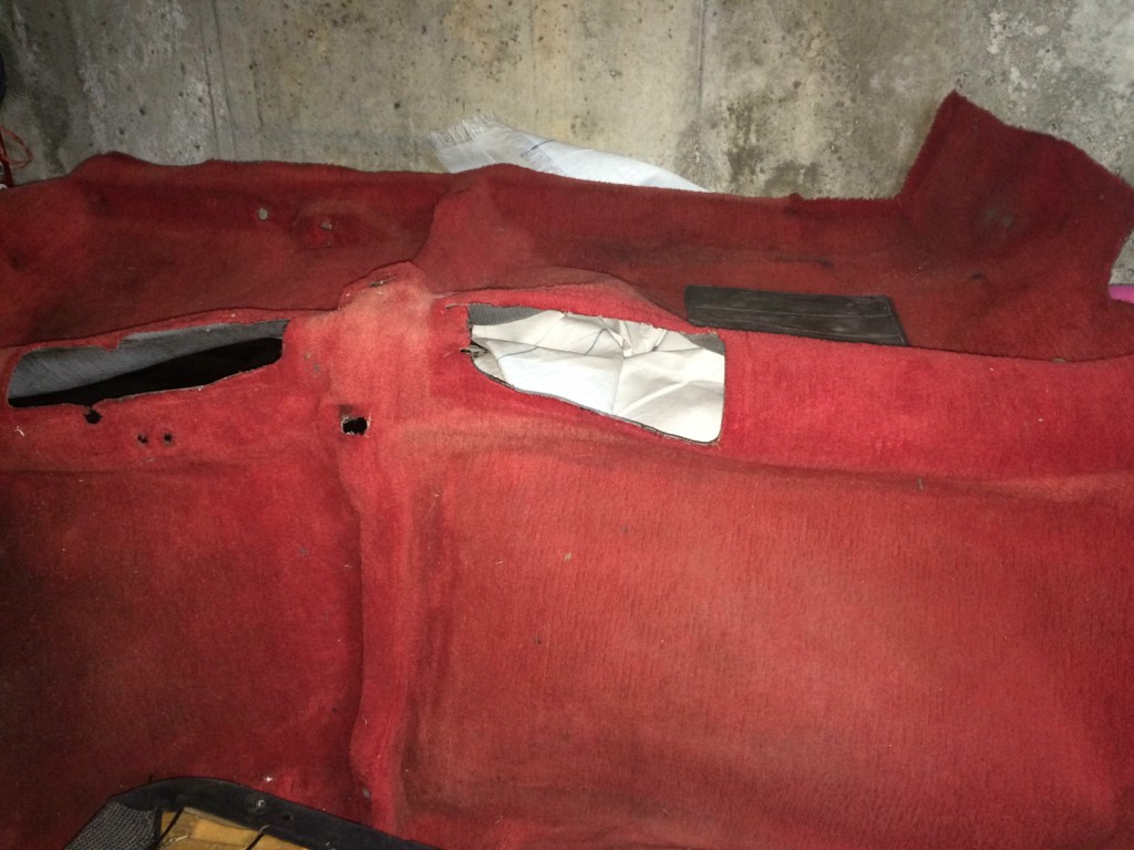

Proxima mismion, limpieza y colocacion de moqueta! :yepa :yepa
Última edición por Cugar21 el Lun, May 30 2016, 19:46, editado 2 veces en total.

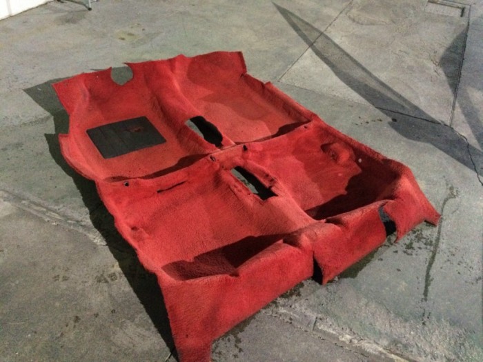

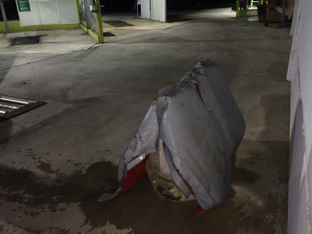

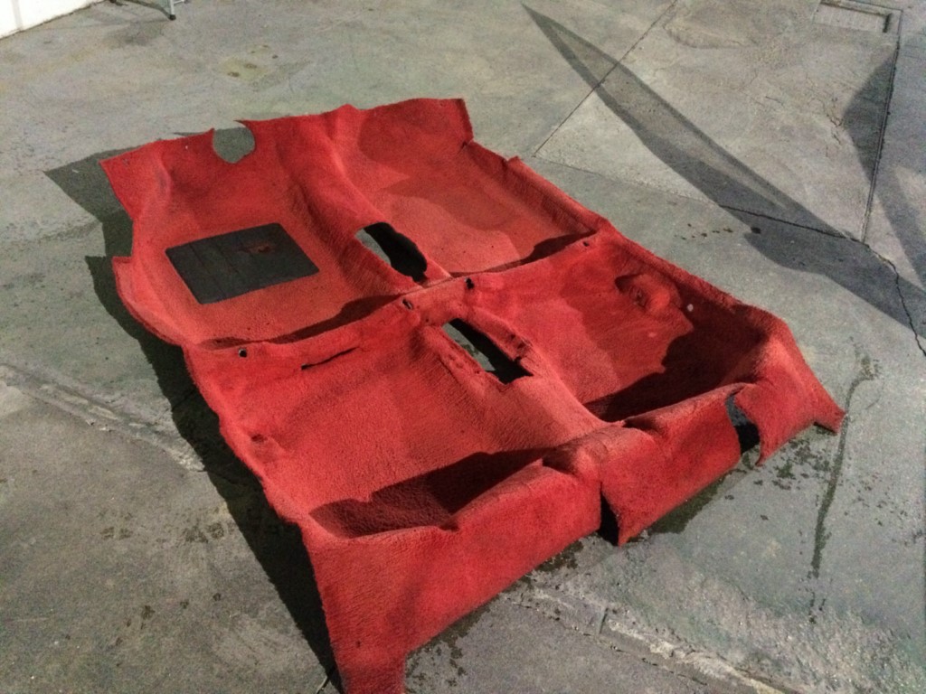

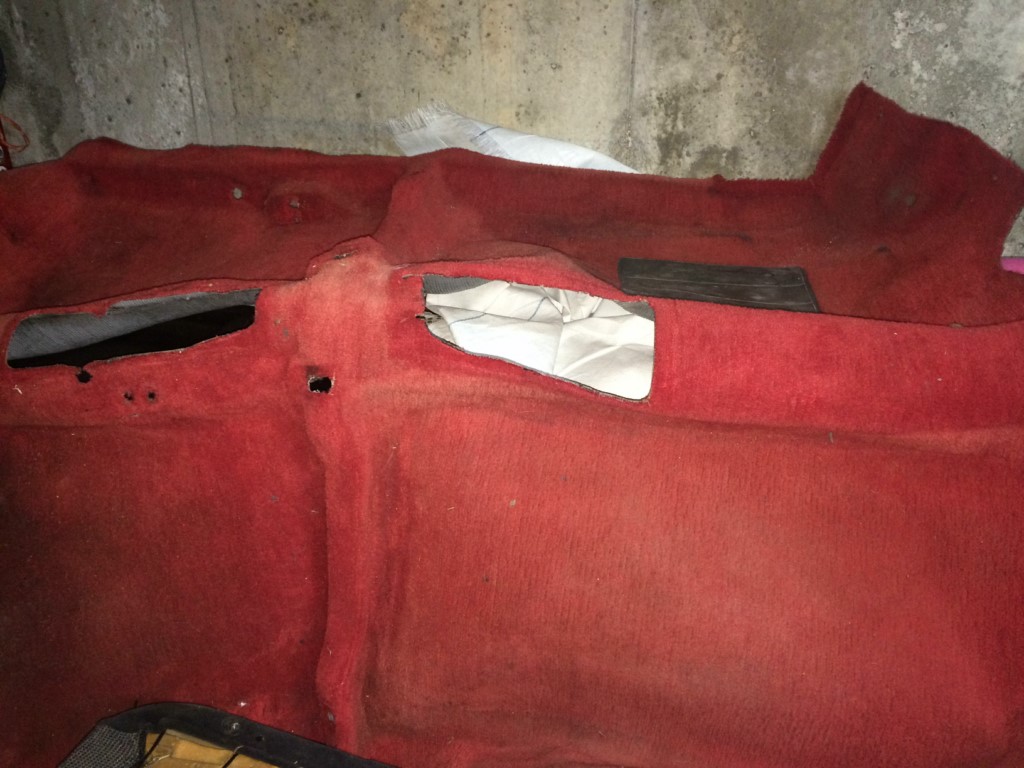

La moqueta la intente limpiar en el garaje con agua y un cepillo y cuando llevaba media hora y veia que aquello seguia igual... agarre la moqueta y me fui al lava-auto mas cercano... menos mal que eran las 12 de la noche... si no dirian, donde va este loco.... jejejejeje
me gaste un par de euros y yo creo que quedó bastante bien!
ale a secar un rato!
