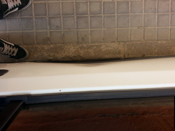

No puedes estar tranquilo ni con el coche en parking :( :lloro :lloro
Que rabia!!!! :boxing :boxing

Igual digo una tontería pero... Has probado a desmontar el panel y darle unos golpecitos desde dentro a ver si mejora algo la cosa? :uf
Mensajes: 7054
[quote="Fedde" post="15841585"]Igual digo una tontería pero... Has probado a desmontar el panel y darle unos golpecitos desde dentro a ver si mejora algo la cosa? :uf[/quote]X2 Asi salen los más fáciles. Vaya putada... Espero que lo puedas arreglar fácil y rápidamente :ok
que va no es ninguna tonteria, estoy esperando a terminar los examenes para hacerlo, a ver que tal queda...
Ya comentare que tal queda... :uf
Gracias chicos!!

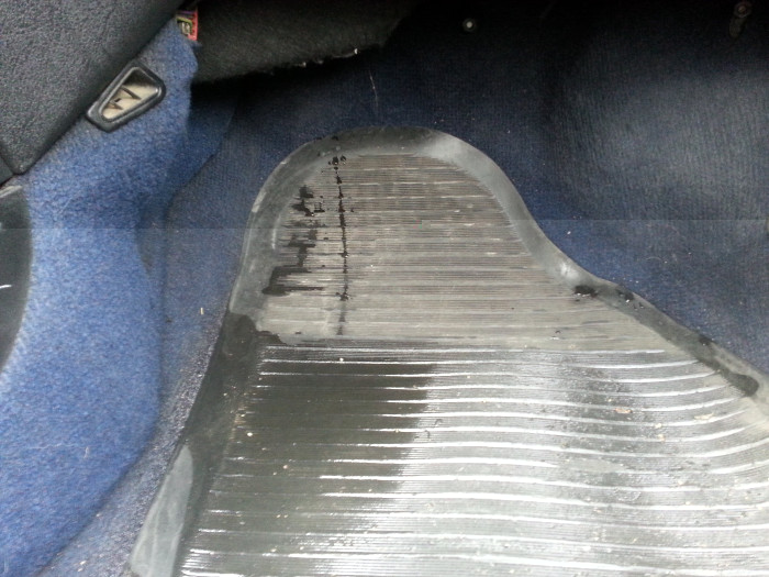

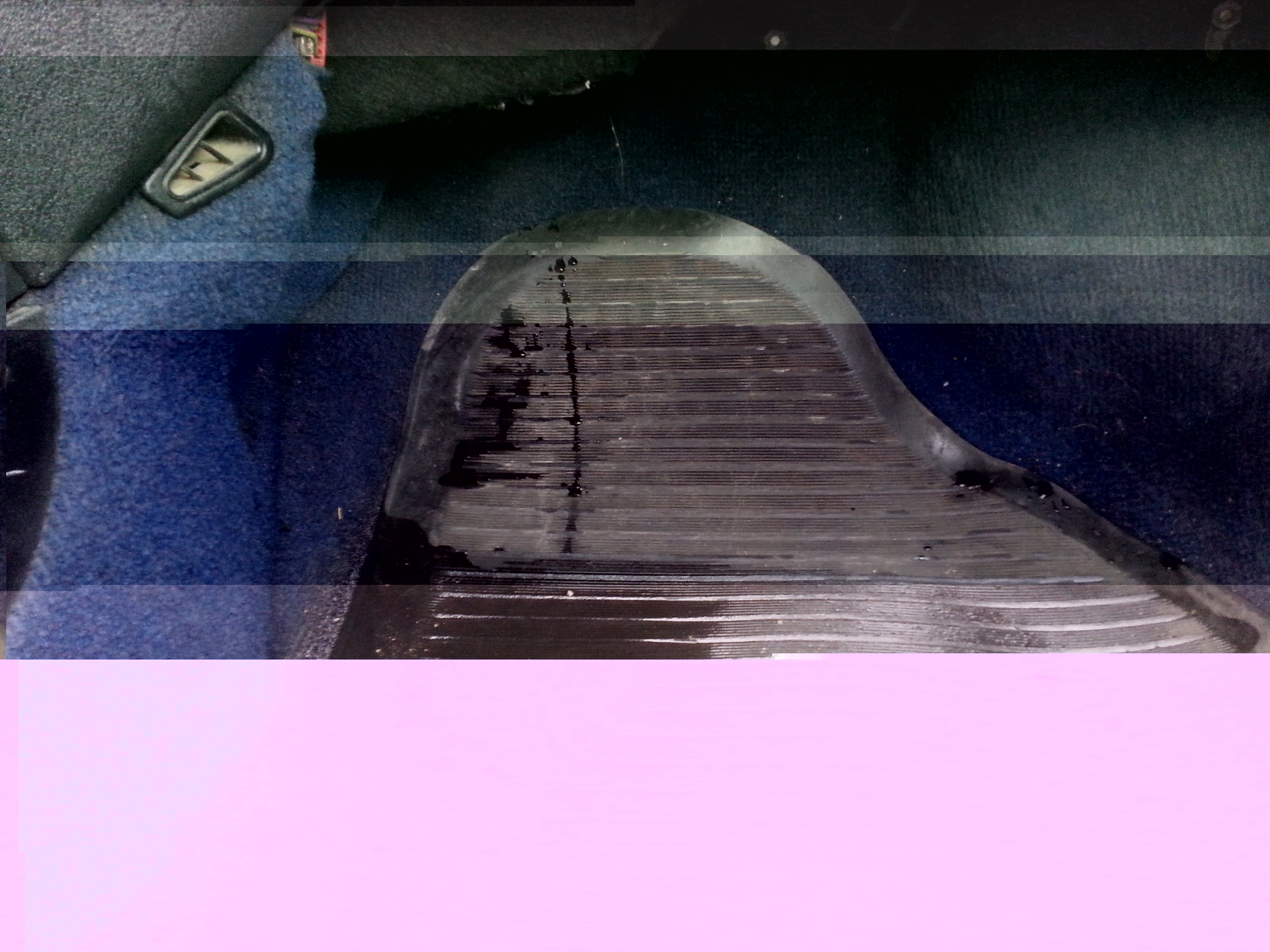

Está un poco rebelde últimamente :uf , me pierde aceite por el retén del cigüeñal del lado de la distribución, se me jodio el ventilador del habitáculo y unas semanas después me entro agua.
hace unas dos semanas llovió durante mucho rato pero no muy fuerte, y dos días después de la lluvia… fui a buscar el coche y sorpreeeeesa
Todo el lado del copiloto mojado… y si, es agua no anticongelante, así que saque alfombra i seque como pude la moqueta, y ya puestos me puse con el ventilador, que seguro que se mojó previamente y por eso se jodio. :suicida
Comprove que le llegase corriente y si que le llegaba, desmonte el ventilador (no tengo fotos) lo seque porque estaba húmedo, lo lave porque también tenía mucho polvo y le puse spray de contactos, lo monte todo, y ya vuelve a funcionar!! :vueltas

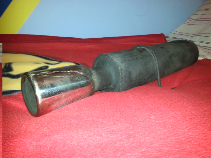

Escape para hacer un poco de ruido jeje :lenguaquieta

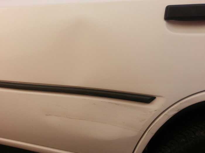

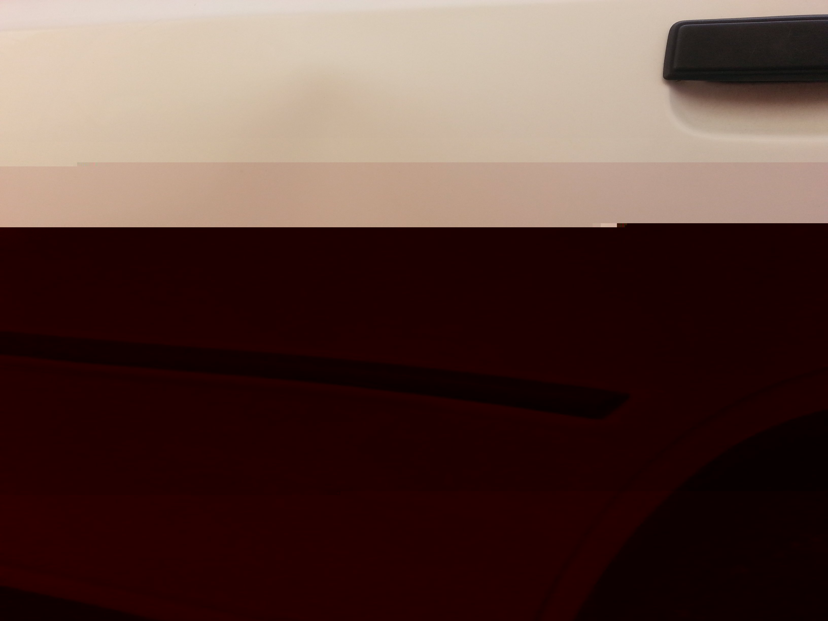

I nada, repare la luz trasera de freno que no hacia buen contacto, el golpe lo disimule un poco sacando el tapizado, pero está marcado igual, toda la pintura esta agrietada…

Muy buenas fotos!!
Por la entrada de agua, revisa que el plastico de la rejilla este metido debajo de la goma del parabrisas, sino te corre por debajo de la rejilla cayendo directamente dentro del ventilador del habitaculo y por ahi a la alfombra, o q este rajada la rejilla, y que los desagües de la zona de debajo de esta esten limpios, fijate q desaguan por los costados cayendo detras de la aleta junto a la puerta, de paso, aprovecha a limpiar la.parte baja de la aleta q siempre junta barro, un dia saque como para plantar una planta de ahi! Jajaj
Que haya suerte!

Buenas Arieglus!
Pues la verdad es que el plastico si que esta mal puesto y seguramente sea por eso que me entro agua! Le pegare una buena limpieza de la caja de aguas,de la zona baja de la aleta y montare bien el plastico que lo desmonte y dije... ya lo pondre bien... y mira que paso...
Muchas gracias Arieglus!! :yepa

Jeje, me paso exactamente lo mismo... ahi fue q aprendi xq iba por debajo de la goma... jeje

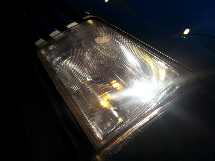

Un pequeño avance jejeje, teñí las bombillas de posición en amarillo y quedan así!
Luces de posicion
Posición de noche
Cortas de noche
