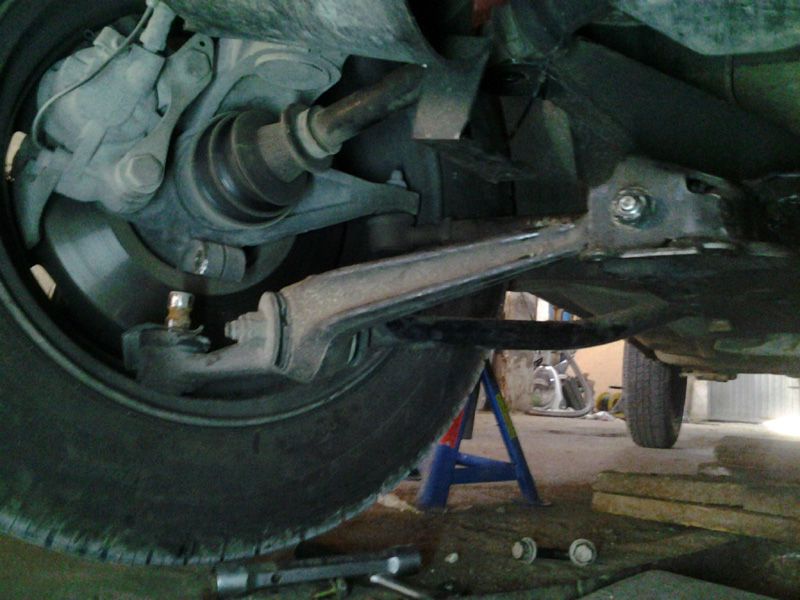

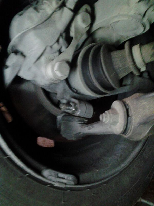

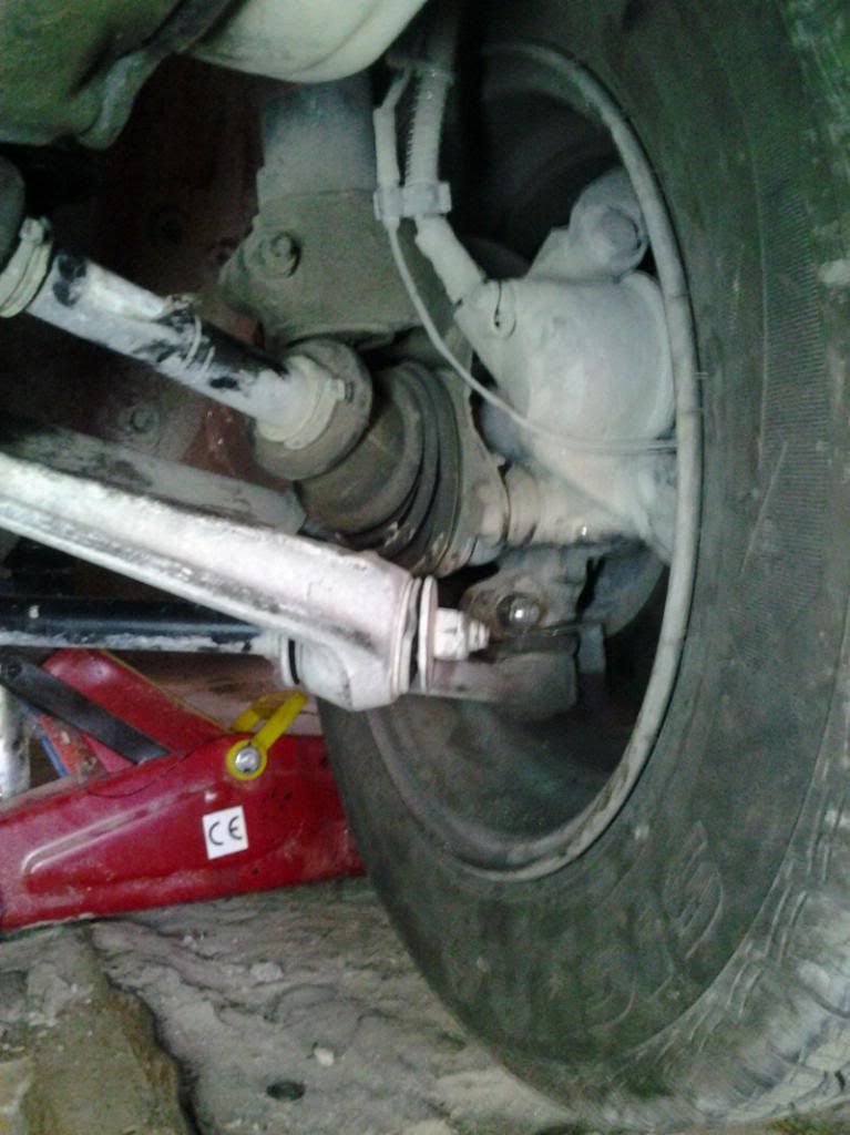

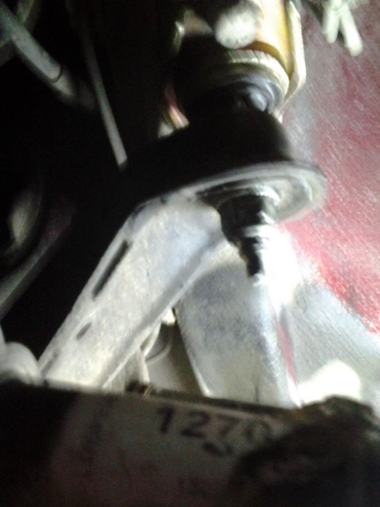

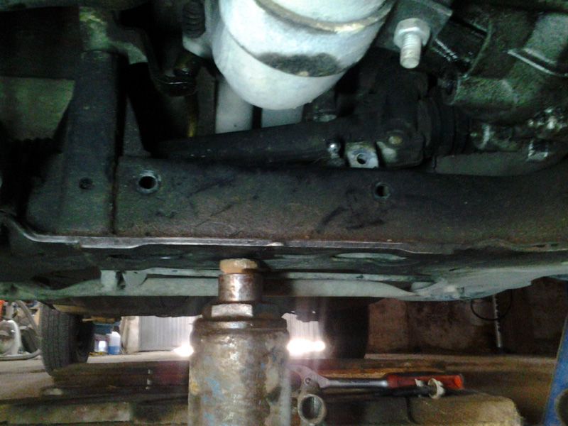

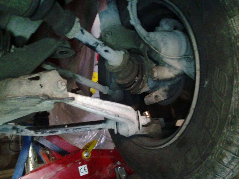

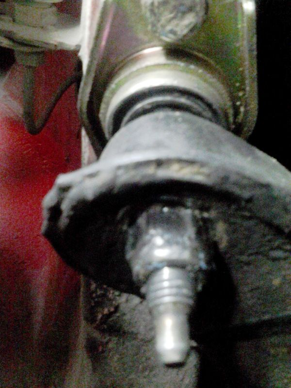

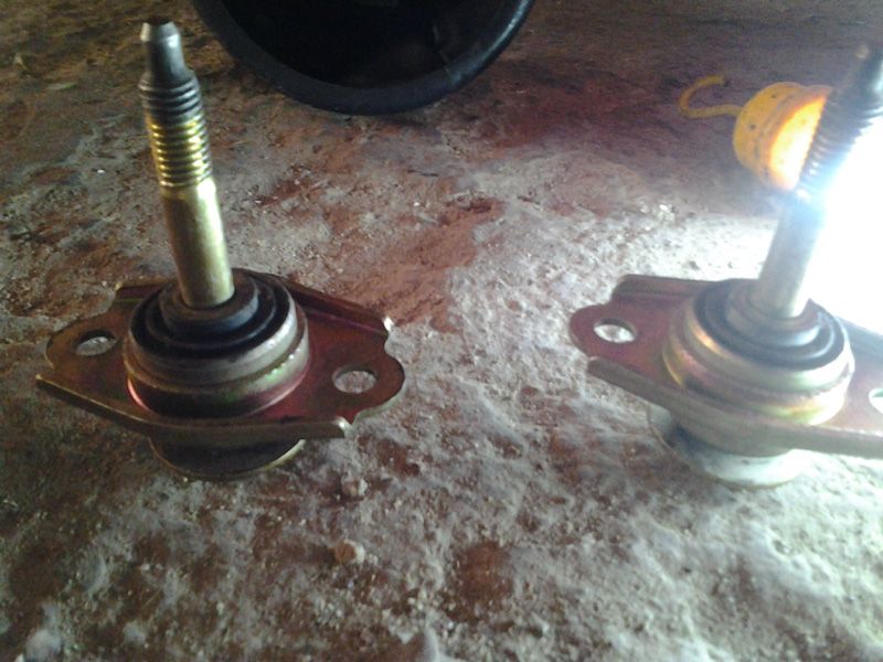

Bueno, este sabado, he cambiado los silentblocs del puente, que faena me ha costado encontrarlos...y bueno ahi van las fotillos:
los tacos nuevos venian sin los tornillos asi que he puesto los mismos, entran bien hasta la punte que lleva una arandela y un estriado, para que no gire el tornillo al apretarlo, asi que para sacar los tornillos de los tacos viejos he usado, he usado el tornillo de banco para apoyar el soporte del taco y con el martillo a base de 2 o tres golpes ha salido, no me gusta nada hacerlo asi, pero al no tener prensa no hay otra, y para ponerlos lo mismo, el taco sujeto al tornillo de banco y a base de martillo entra....y he aqui el resultado...
paso siguiente... soltamos las manguetas, la cremallera, la cuna entera, y el soporte de la varilla del cambio , la que va con una grapilla...y quitamos los tacos viejos, que van al chasis con 2 tornillos de lave 13, pero antes de todo esto, he quitado la valvulina por si acaso se medio sale algun palier, no vaya a ser que la liemos..
la cuna no hay que quitarla, solo bajarla, asi que la sujeto con un gato de botella...
y una vez hecho esto, montamos los tacos nuevos y operacion inversa......
Debeis disculparme la calidad de las fotos , y la cantidad, ya que la bateria de la camara se acabo y en el movil poca foto puedo hacer, despues de esto el coche va igual, pero con tacos nuevos, que ya tocaba, los otros estaban hechos un desastre.....

Vaya.... no sabía que los tacos venían sueltos, pensé que la pieza venía completa.
No se si todos los 205, y los 309 GTI fase 1 (creo) llevan esa misma pieza rígida, sin goma. Eso si.... yo en carretera no noto diferencia alguna de un taco al otro.

pues no me suena a ver visto esa pieza en mi 205. creo recordar que no tenia nada de eso, solo un tornillo que pasaba por la cuna y se atornillaba al chasis directamente.
esto es que solo lo tenian algunos modelos o algo asi?

Igual en el tuyo va con cinta de doble cara...
Si, creo que había alguna versión que lleva una tuerca en el chasis y un tornillo pasante a la cuna.
