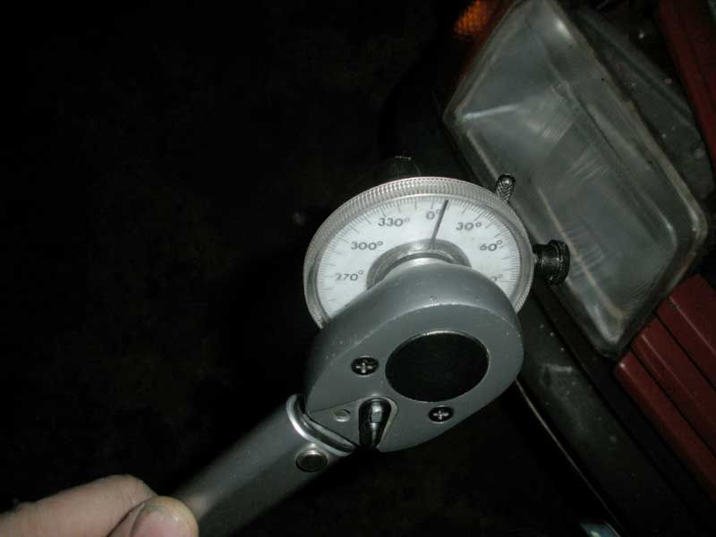

¿no te estarás confundiendo con los grados de apriete o al cargar la dinamométrica?
www.MotorAGil.es
John Lennon
sivullet
Mensajes: 6513
no, anxo, lo hago con el goniometro......... o sea los primeros 20 NM con la dinamomentica pequeña,y luego los otros pasos con el goniometro....
Última edición por sivullet el Dom, Mar 17 2013, 15:16, editado 1 vez en total.
sivullet
Mensajes: 6513
ahora te subo una foto
a cada tornillo lo pongo a 0
Última edición por sivullet el Dom, Mar 17 2013, 15:24, editado 1 vez en total.
sivullet
Mensajes: 6513
bueno ya he puesto los helicoils al resto de las roscas. he apretado los tornillos a 20 nm la primera vuelta y ya llevo 2 vueltas de 80 grados, ahora voy por la tercera........la definitiva.-....
