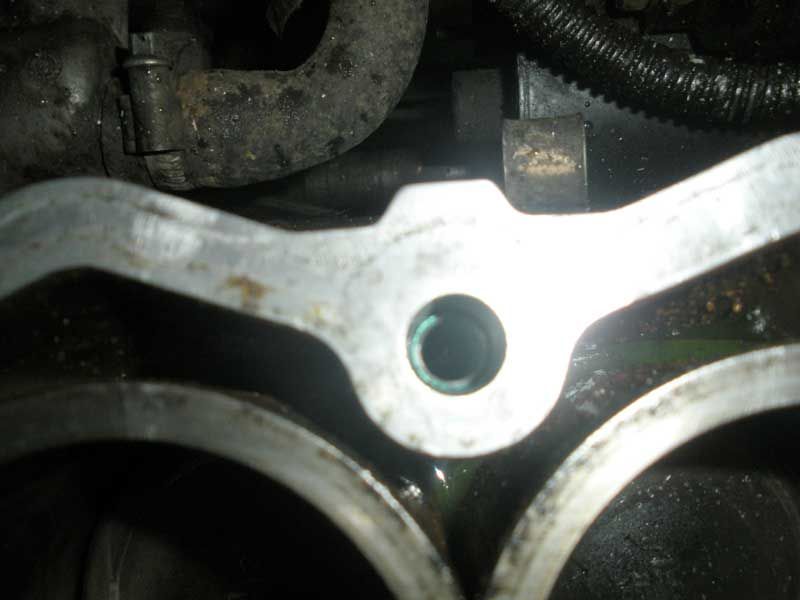

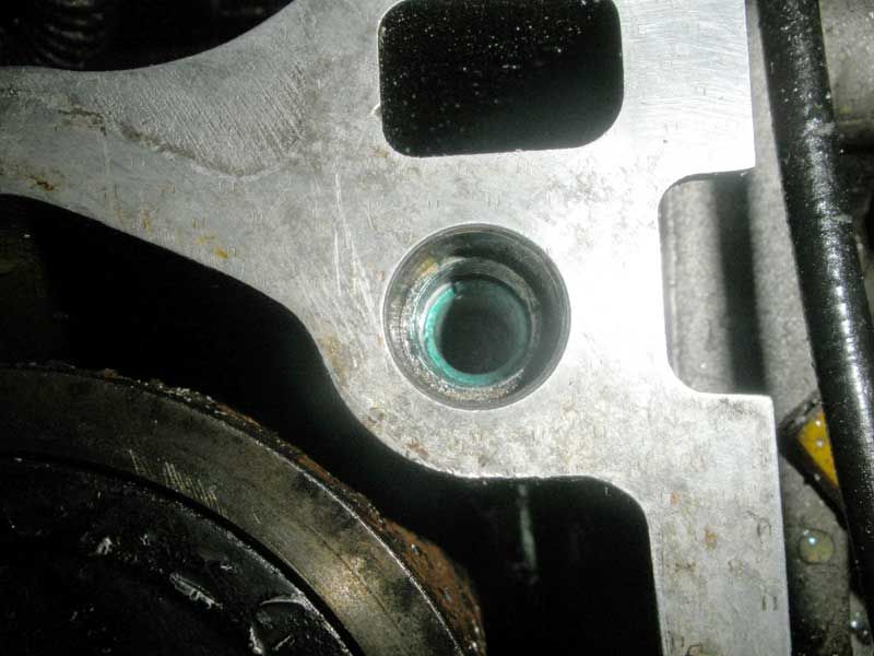

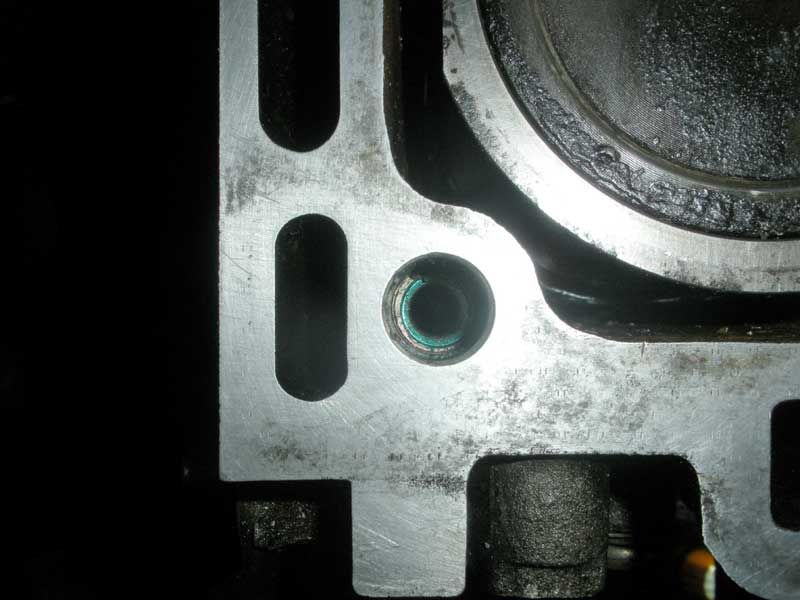

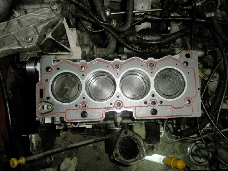

Bueno, roscas hechas ,agujeros limpios, helicoils puestos , tornillos bien limpios, y culata puesta, solo falta meter grasa en la punta del tornillo y en la cabeza y ala.... a apretar los tornillos, y haber si no se pasa algun otro eso es lo que me da mas miedo....ahora colgare fotos...

ahi van las fotos.....
Rosca 1:
Rosca 2:
Rosca 3:
Junta puesta:
culata puesta....
asi mañana montare los tornillos y rezar para que vaya bien jejejej, la cosa ha sido al montar los helicoils que al cortar el pitorrito, como el util para cortarlo no esta imantado, y la antena telescopica con punta imantada que tengo (tengo tres) no la encontraba, al final me ha tocado pillarla con unas pinzas, pero bueno la cuestion es que ya esta....

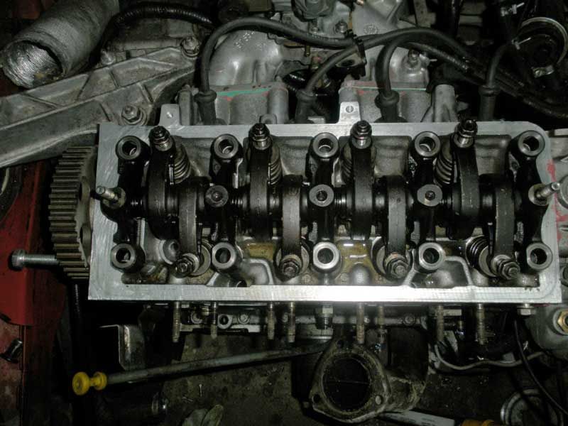

Bueno, ha llegado la hora de la verdad, voy a poner los tornillos de la culata y a realizar su apriete, hare las fases que dijo oscar, pero el reapriete ultimo a cuanto ha de ser?y lo de girar 1/4 de vuelta a los tornillos me supongo que es de fuera a dentro... perdonad que pregunte cosas obvias, pero me invaden las dudas......

No dudo en ningún momento de la experiencia de Oscar, pero yo ya tuve que hacer culata en mi GTI por no haber dado el apriete que mandaba el fabricante de la junta.....
Yo te recomiendo dar el apriete que manda. Si no te gustan las fases de 120º, puedes "partirlas", y hacerlo en tres fases en vez de dos (3x80º), por ejemplo. Pero la suma de Nm + º debería ser la que manda la junta

ok pues lo hare como manda la junta..... pero lo partire en tres como dices.....no es que no me guste, es el terrible miedo a pasar las roscas XD
