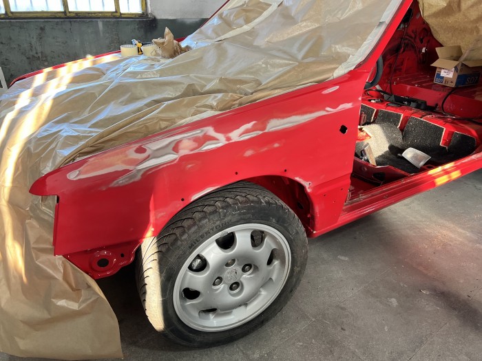

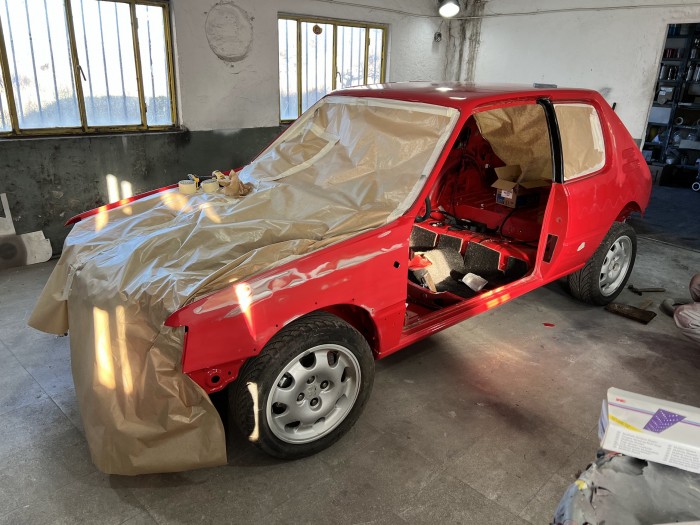

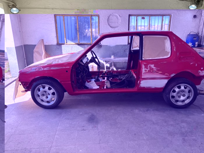

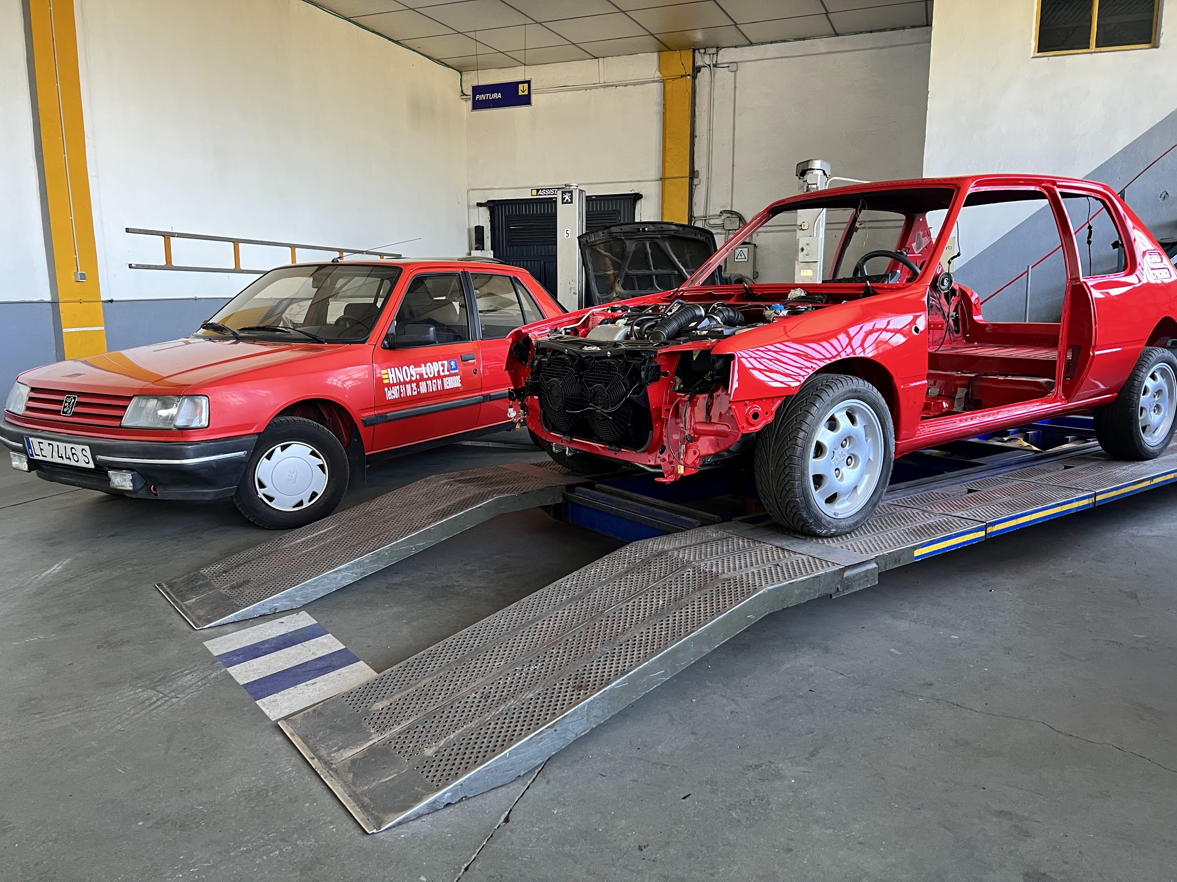

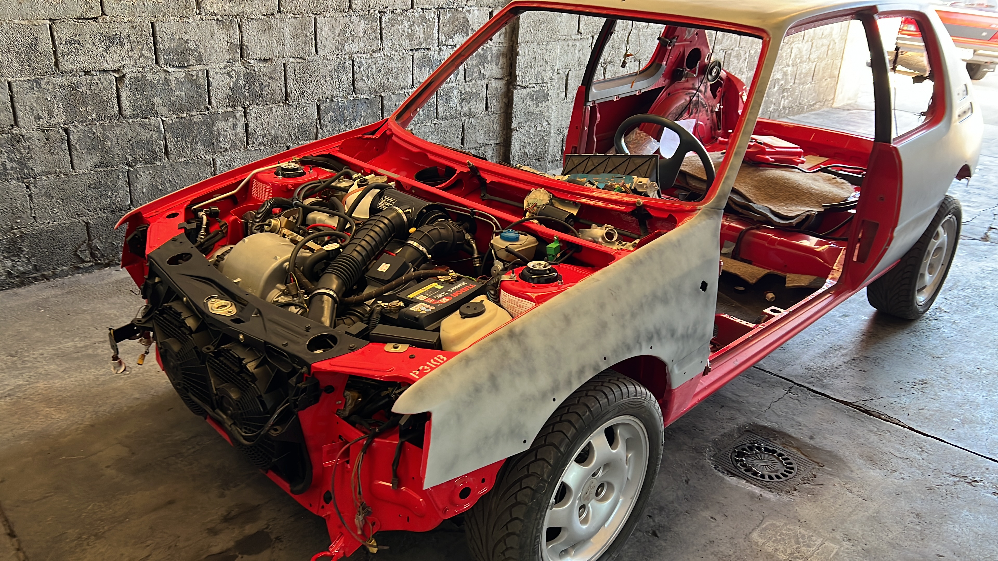

Seguimos con el proyecto.
Prácticamente con la mecánica terminada nos metemos de lleno con el exterior de la carrocería y la instalación eléctrica.
Reparamos pequeños golpes y le aplicamos una mano de polyester para dejar un acabado único.

El polyester se lo damos para cubrir cualquier imperfección en la carrocería. Luego se taquea todo. Se le da una mano de aparejo fina y se vuelve a taquear antes de pintar.

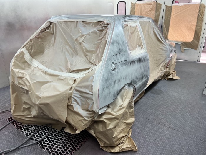

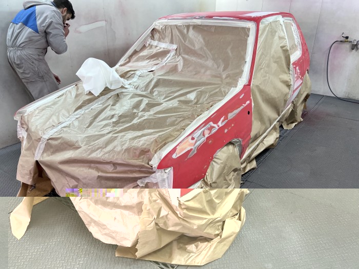

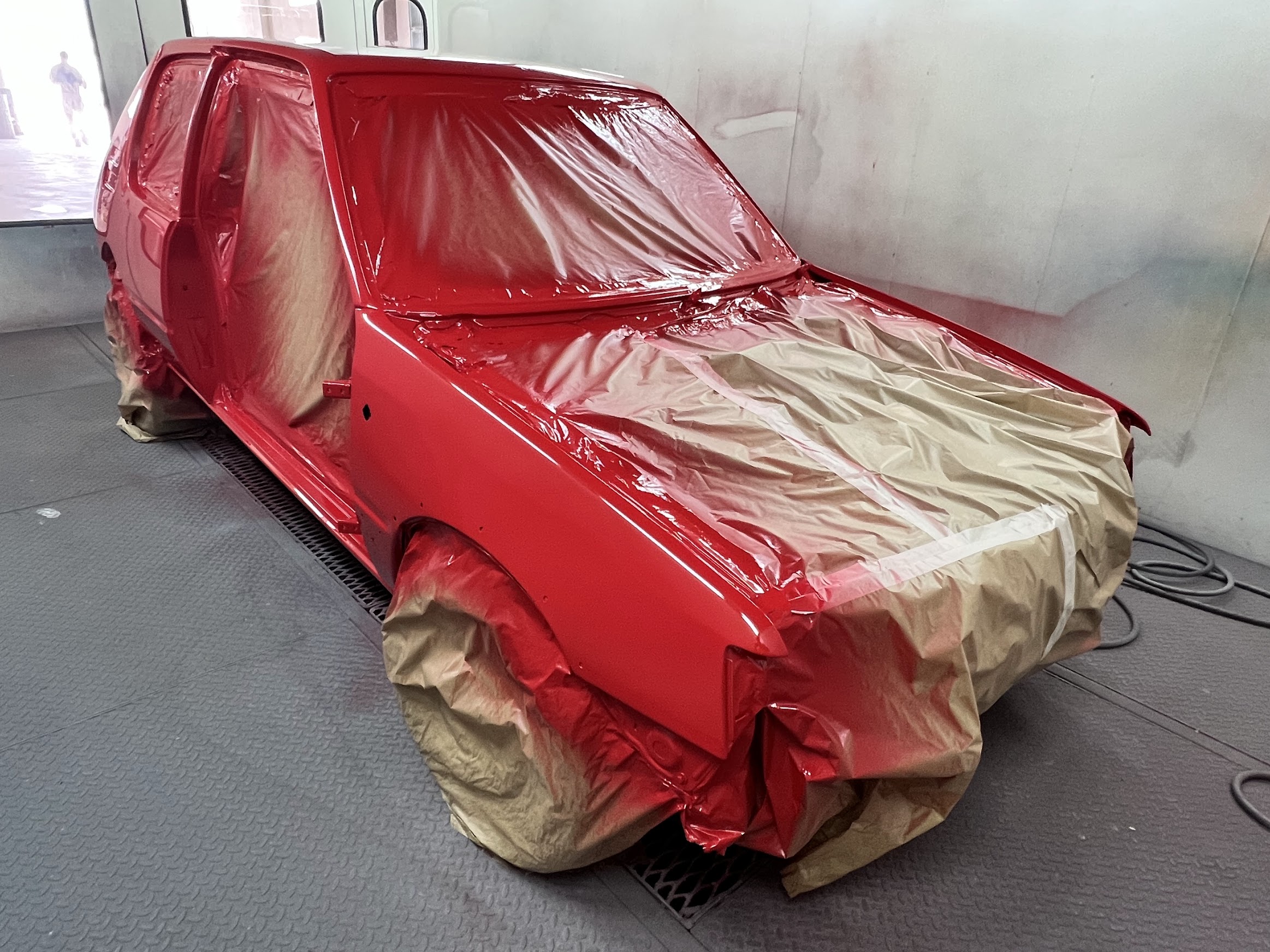

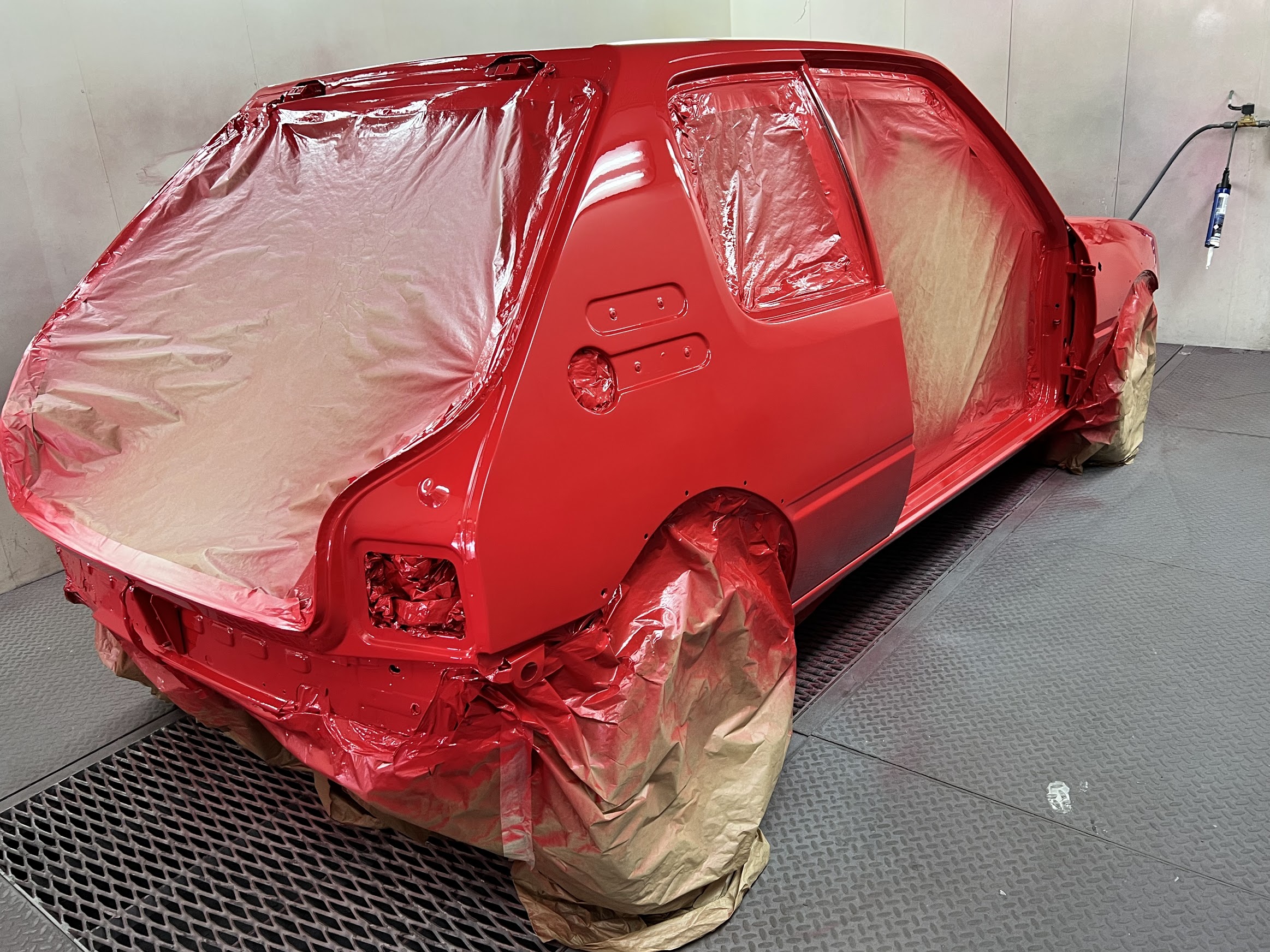

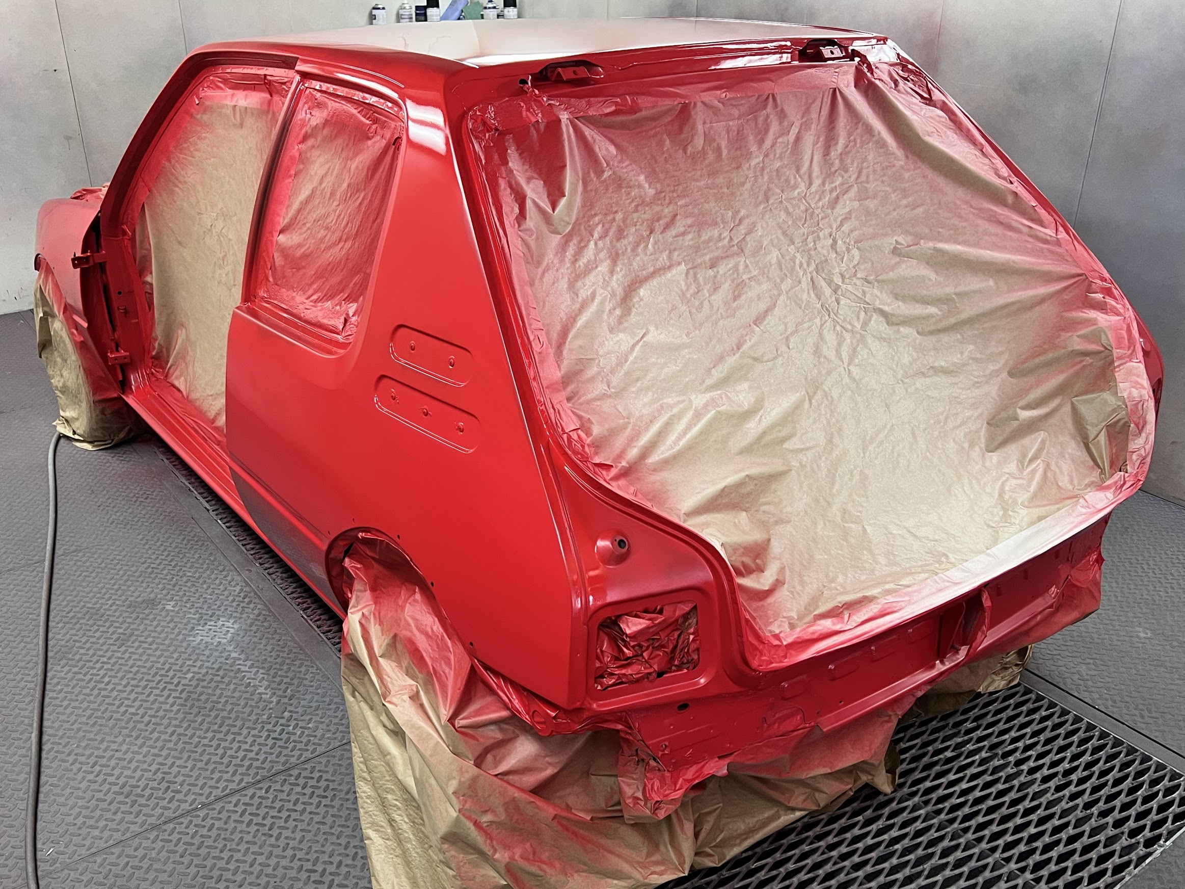

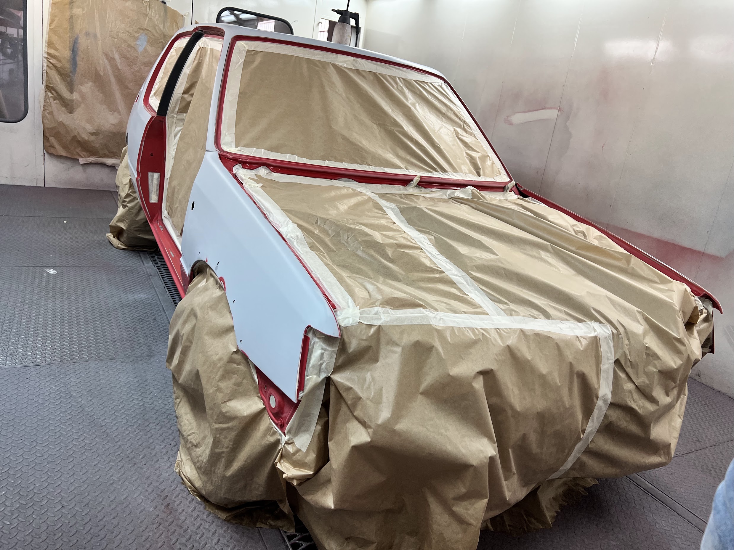

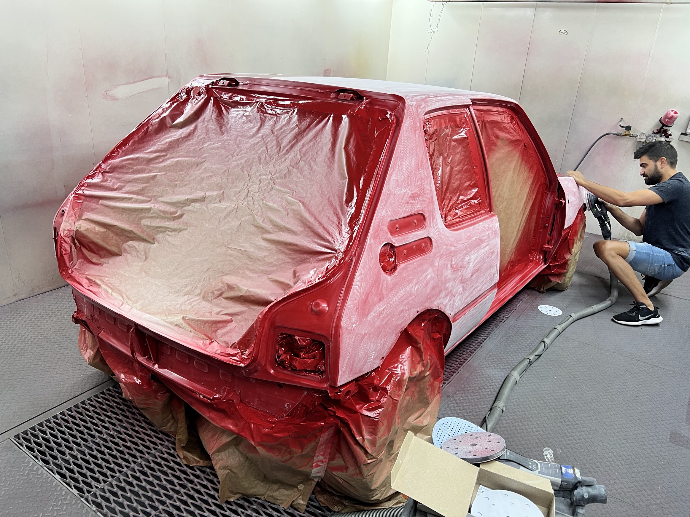

Adjuntamos mas detalles de los trabajos elaborados en la carrocería.
Pintamos la carrocería dándole 2 manos de Barniz, dejándolo secar y volviendo a lijar a 800 para volver a darle dos manos de barniz lo que le da un acabado mas uniforme.
También aprovechamos a darle una mano a los plásticos.
Nos toca empezar a montar interior...
Saludos...

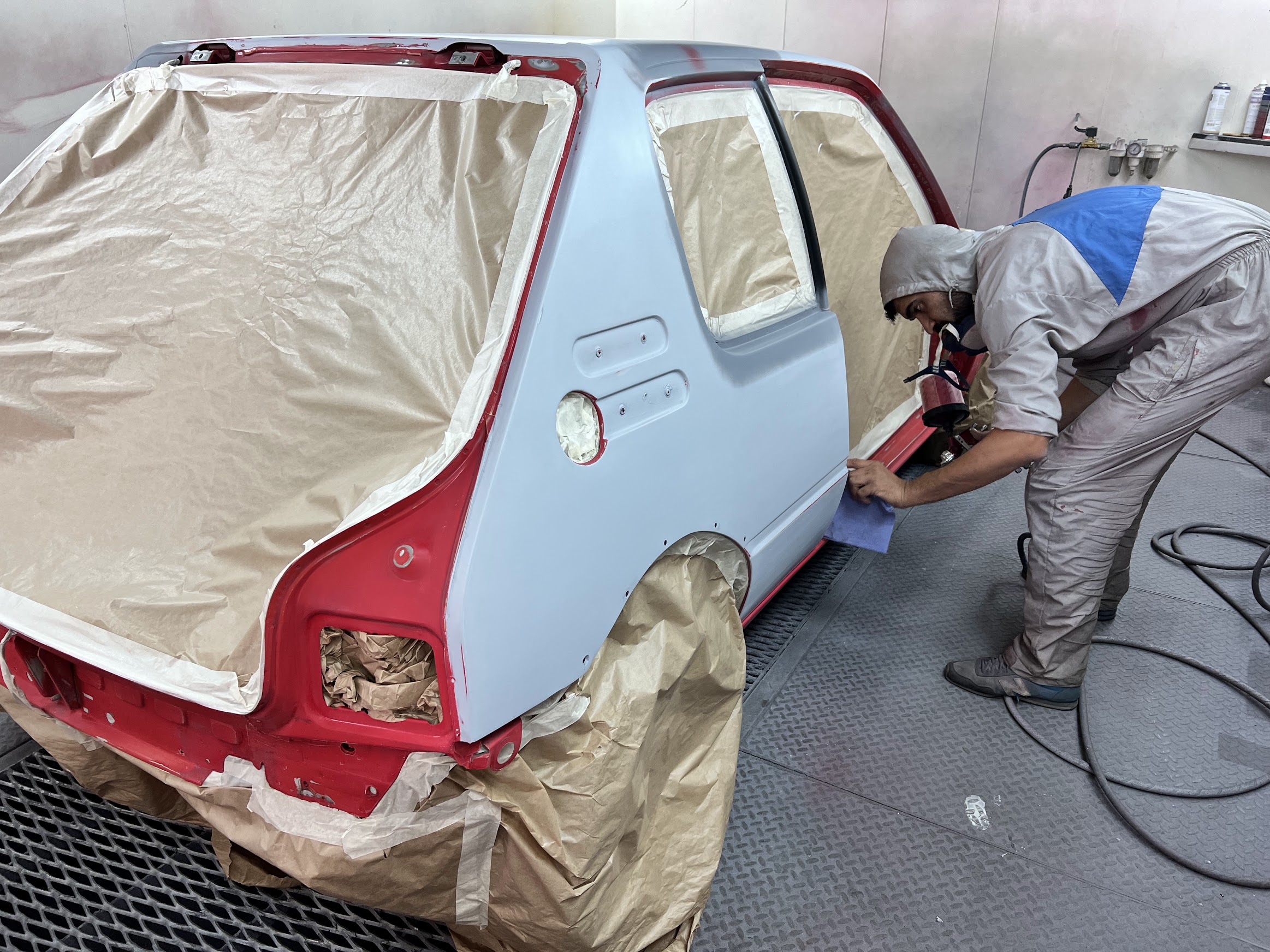

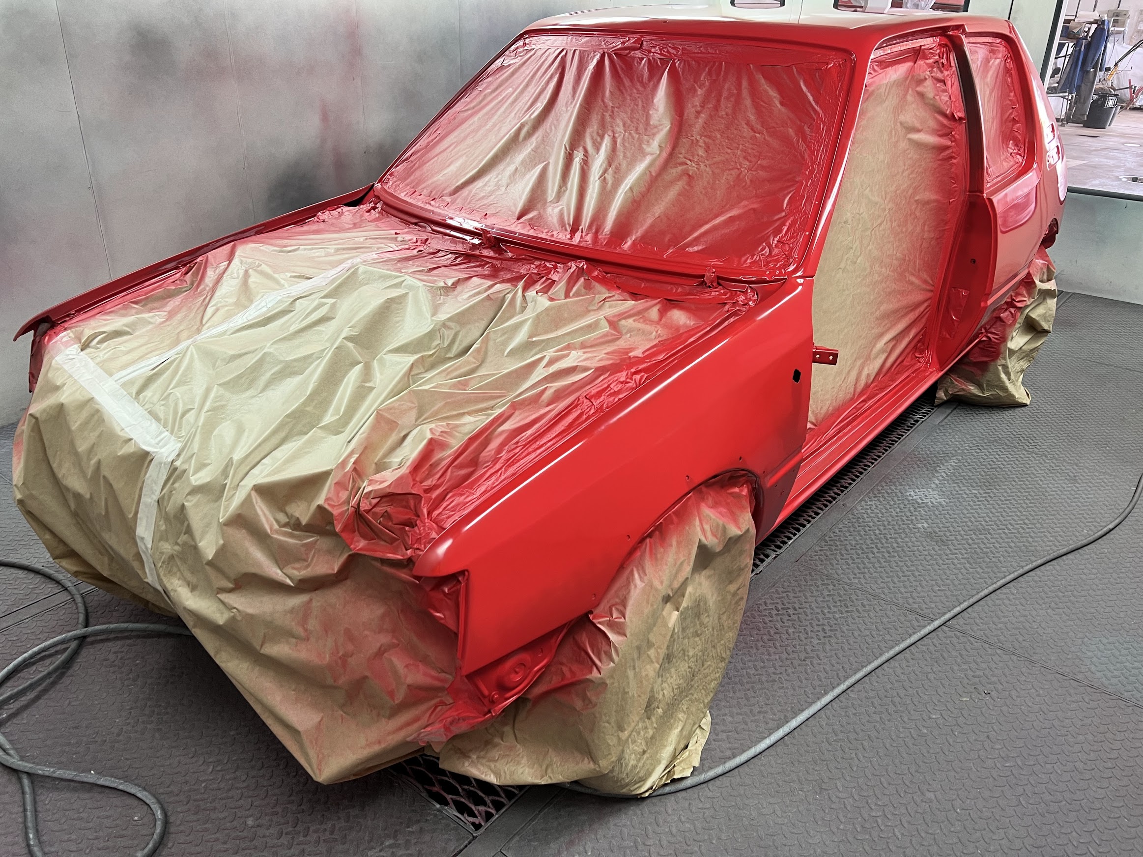

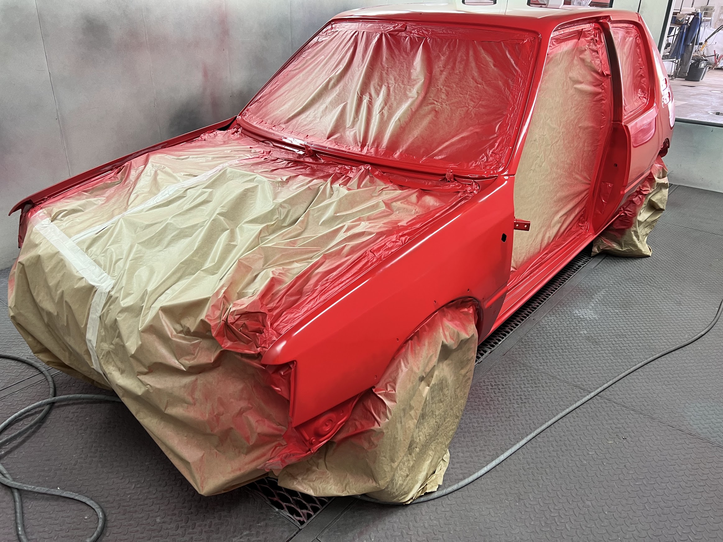

Lijado del Barniz a 800 para una nueva mano

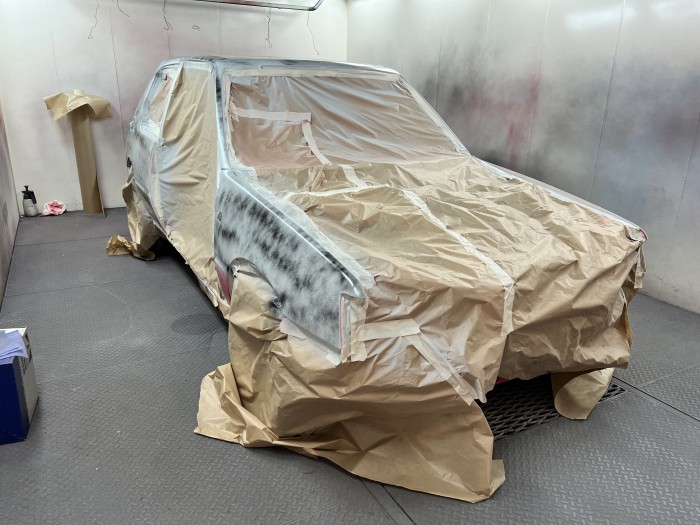

Preparativos Pintado
