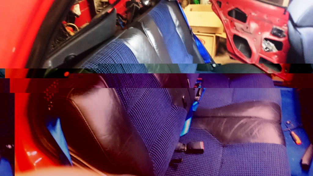

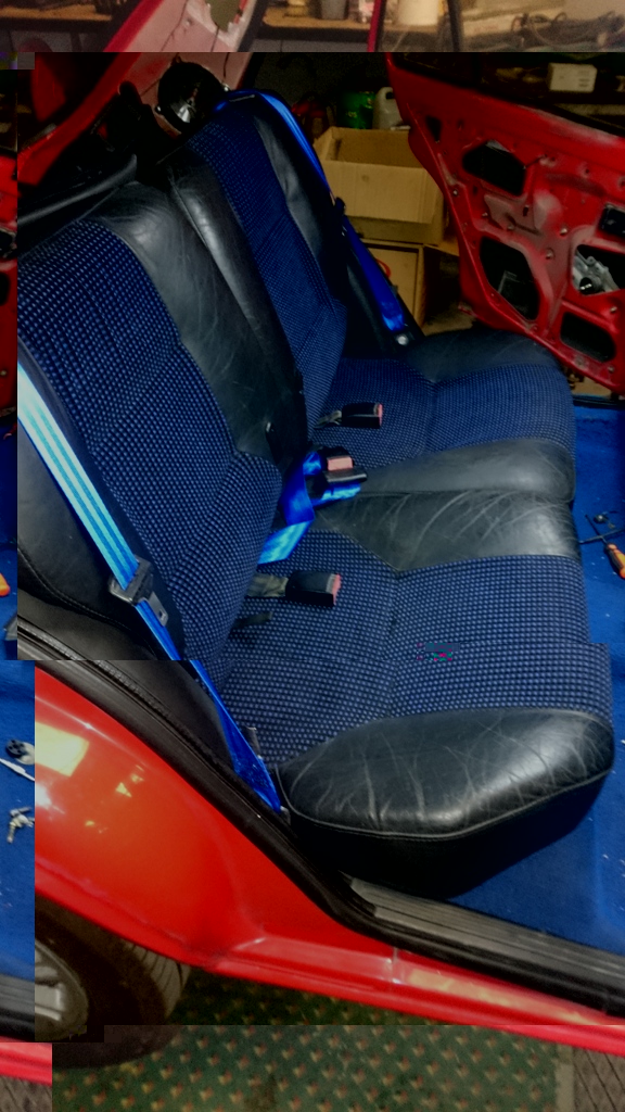

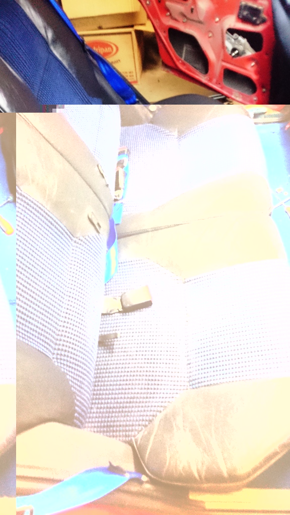

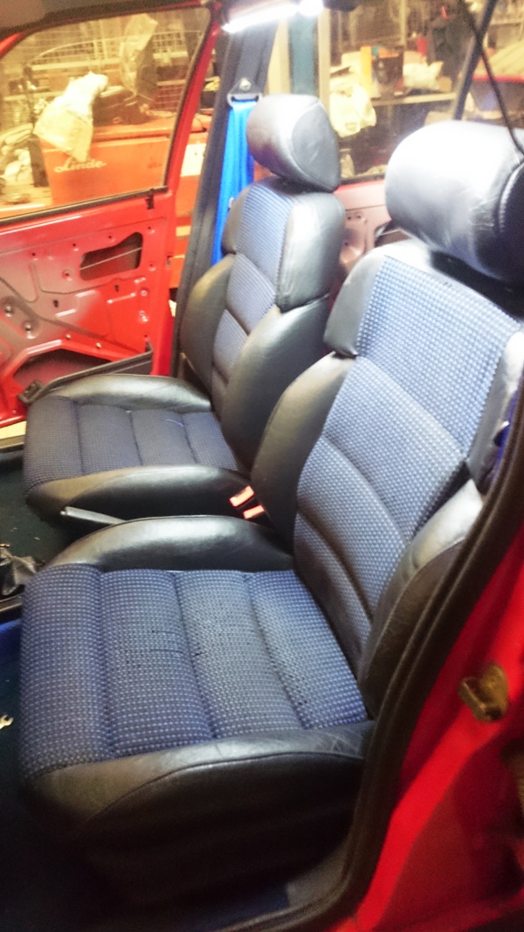

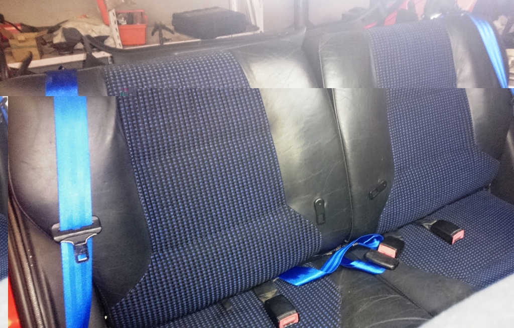

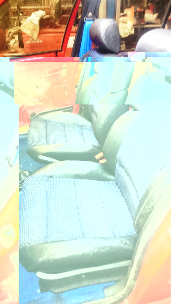

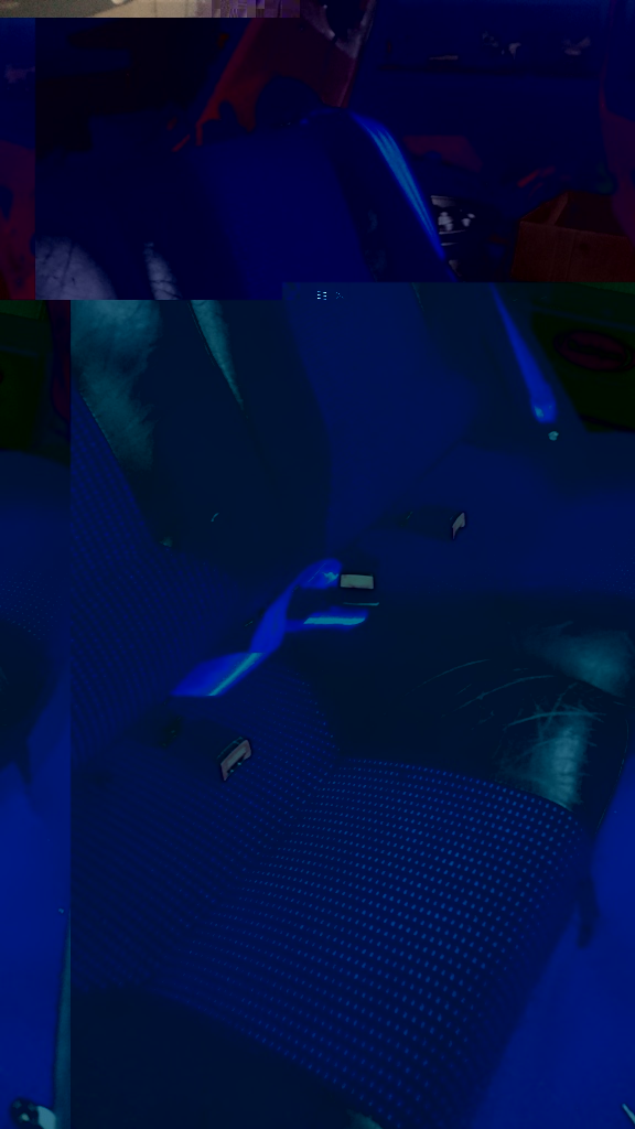

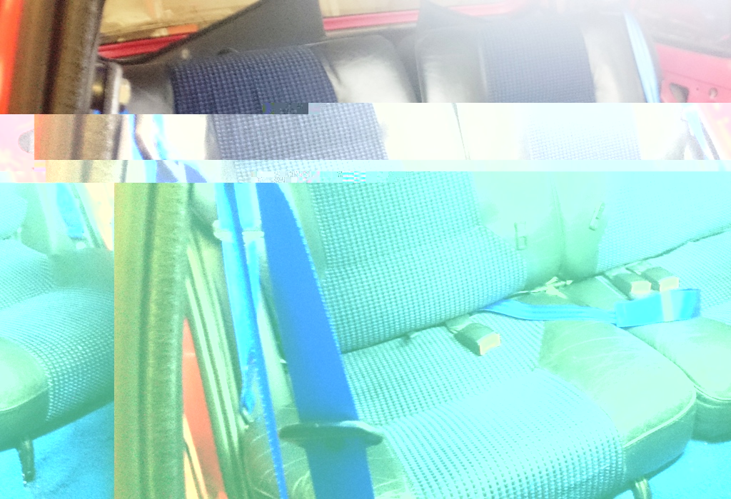

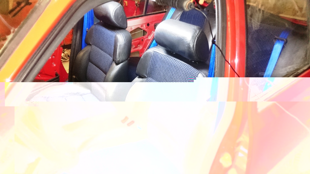

Montaje de asientos de 309 Gti terminamos de montar los asientos acoplando las guias haciendo un soporte especifico que Paco se invento
asi quedando los asientos delanteros montados sin problemas ya que los traseros entran perfectamente con los mismo anclajes de los asientos del 205

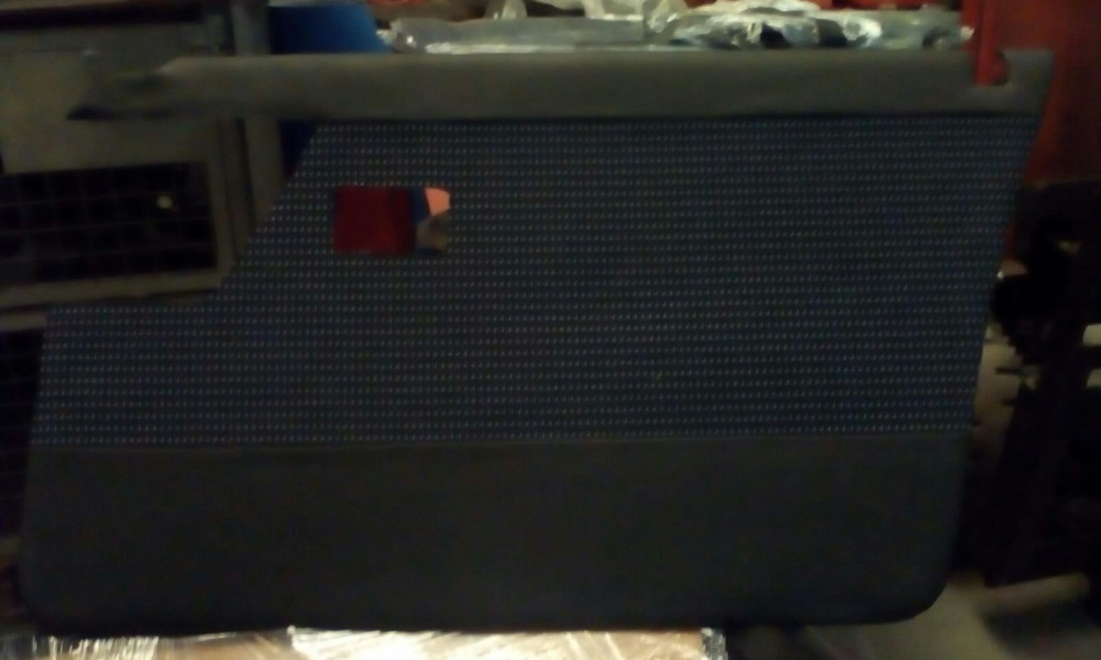

Otra cosa más los papeles de puerta los hemos tapizado, con tela parecida a los de los asientos y los paneles delanteros le vamos a poner los de un 309 con su rejilla de altavoz respectiva que queda más chulo y le da un toque diferente cuando estén montados subiré fotos ya que no se aprecia bien en la foto[emoji41]

Precioso. Me encanta como está quedando el interior.

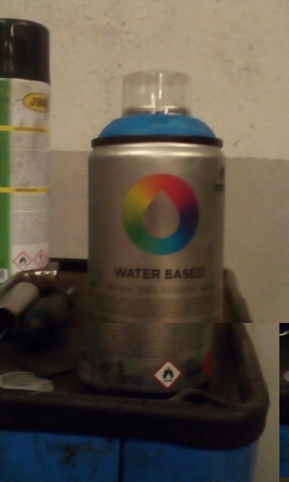

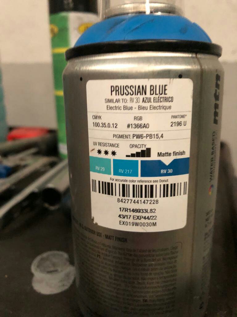

Gracias, la verdad que si todo lo que diga bueno de Paco es poco.[emoji119]lagargora escribió:Ya quisiera yo un amigo cómo Paco, muy chulo como lo que estáis haciendo y en tiempo récord. Lo que no había visto nunca es pintar la moqueta que pintura habéis usado?
Ánimo con ello.
Te dejo el spray Enviado desde mi D6603 mediante Tapatalk

Vale para cualquier superficie al ser al agua no apelmaza la moqueta siempre que se eche a una distancia no muy próximalagargora escribió:Gracias pero ese spray es específico para tela? o es pintura normal porque yo lo he visto hacer con spray normal para la bandeja del maletero y el techo.

Una foto de como habeis echo el anclaje del asiento delantero, el que queda mas proximo contra el cinturon?mario79 escribió: ↑Dom, Feb 03 2019, 22:04 Montaje de asientos de 309 Gti terminamos de montar los asientos acoplando las guias haciendo un soporte especifico que Paco se inventoasi quedando los asientos delanteros montados sin problemas ya que los traseros entran perfectamente con los mismo anclajes de los asientos del 205
