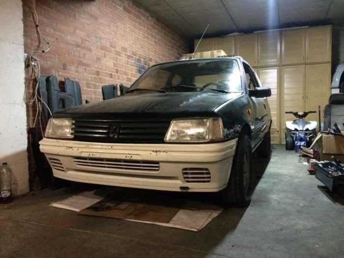

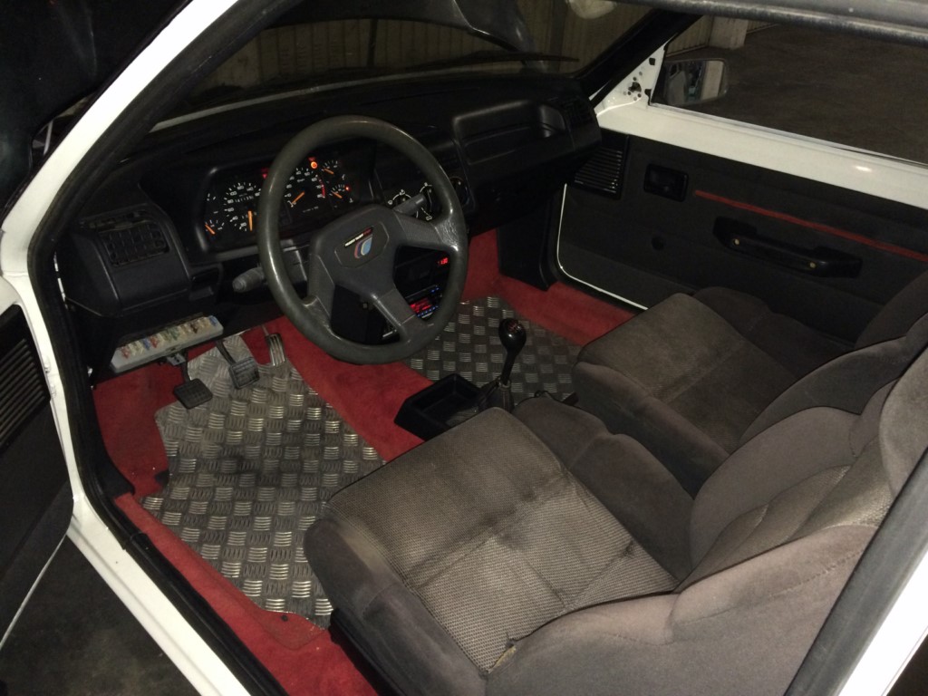

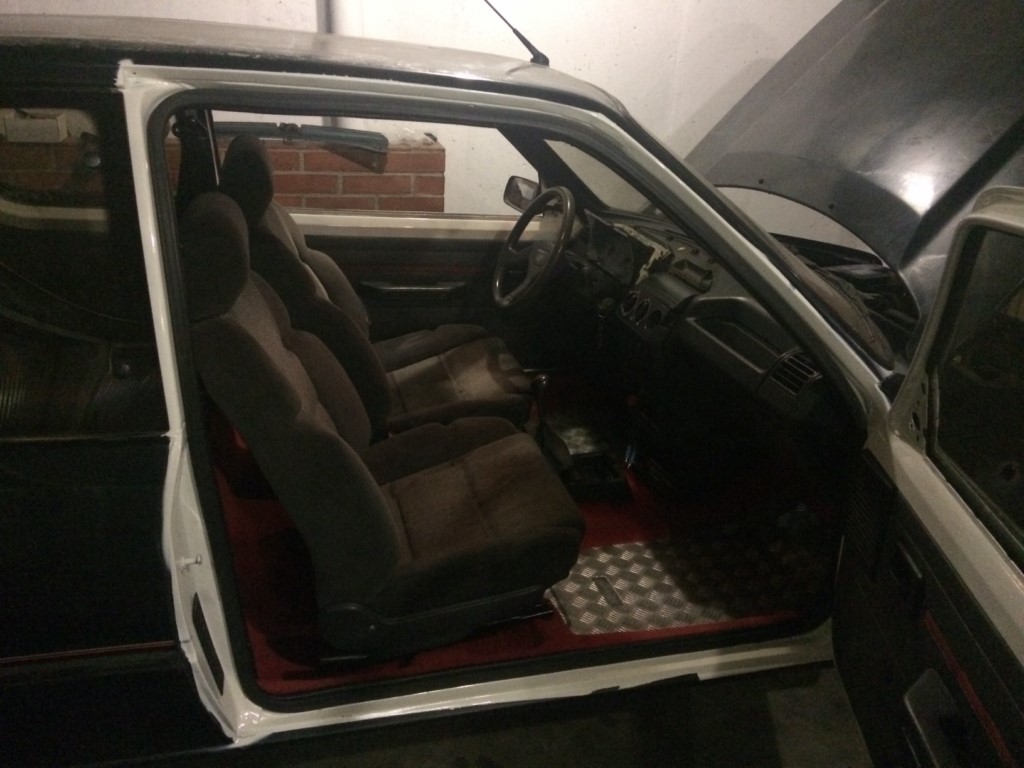

seguimos montando cosas para ver si pasamos ITV...

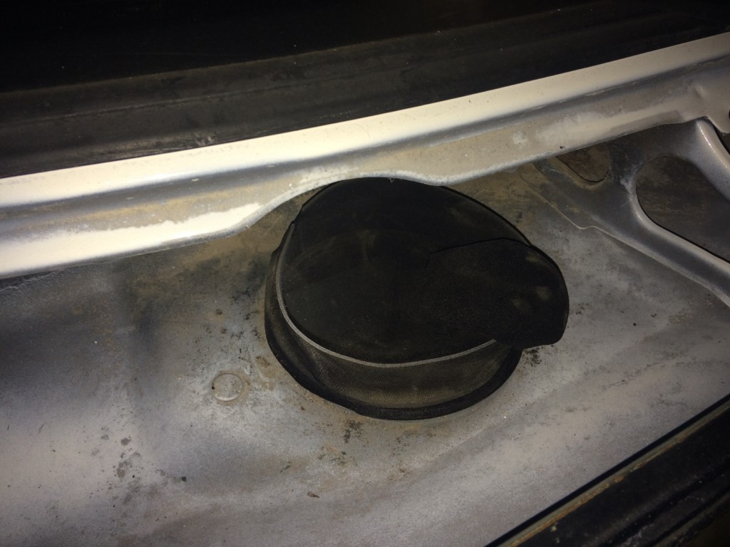

antes de montar el plastico del hueco de motor del limpia.... mire la entrada de aire para el interior y me dije que eso asi no podia ir... ya que la ultima vez al sacar el ventilador por el interior del vehiculo me salio un monton de hojas.... asi que me fui al chino de al lado de casa y me compre unos pantis... jajajaja
puse lo que seria un pie en el hueco de la entrada para que no me entrara porqueria... no creo que le venga mal esto! jejeje

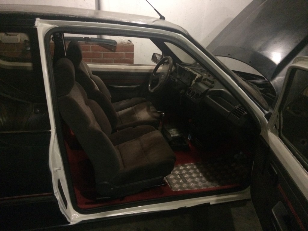

despues le monte todo el frontal... los colores de momento me dan igual... el tema principal es pasar itv...
ya va quedando menos!

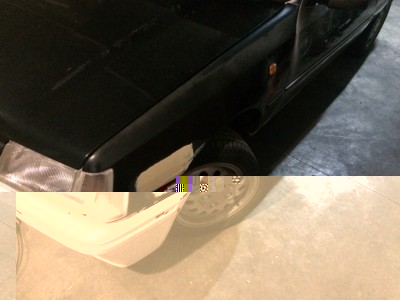

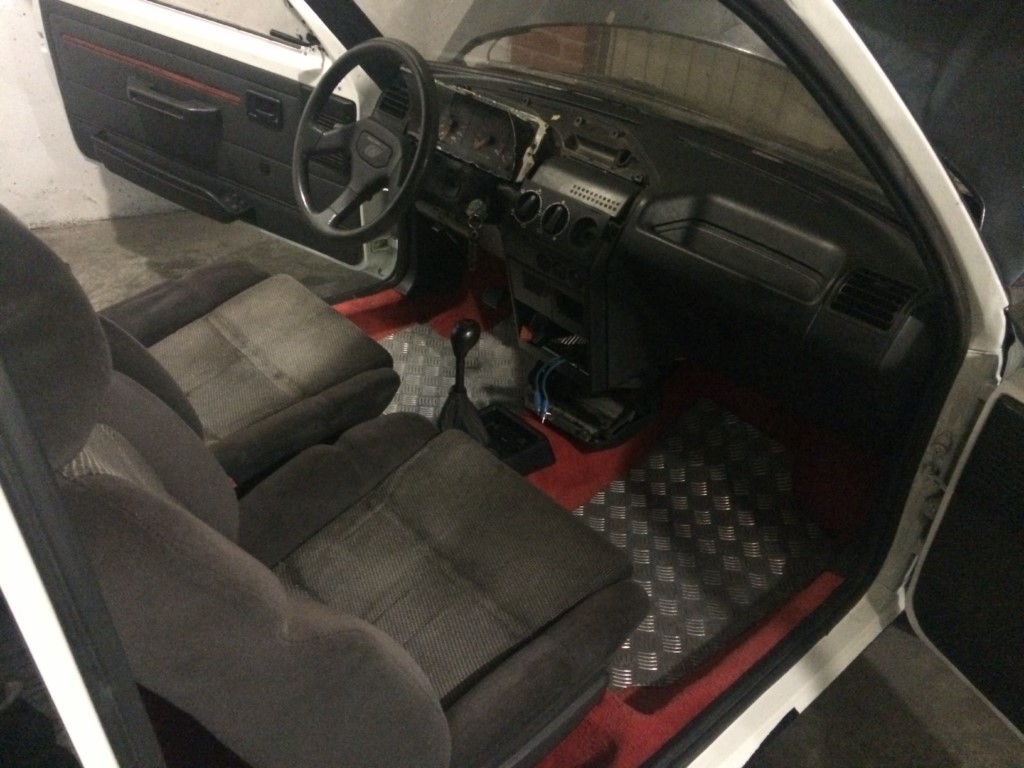

Un par de fotos !! La de la itv me ha costado un poco pero lo he conseguido !! Jejeje
IMG_3237 [1024x768].JPG (144.3 KiB) Visto 14114 veces
IMG_3192 [1024x768].JPG (123.84 KiB) Visto 14114 veces

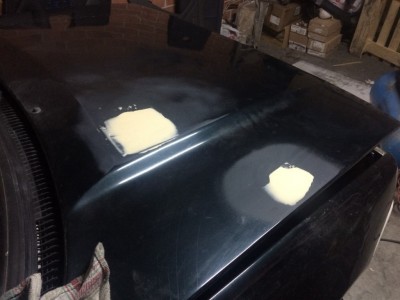

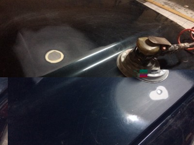

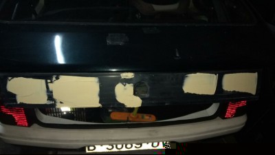

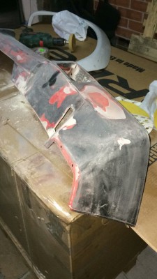

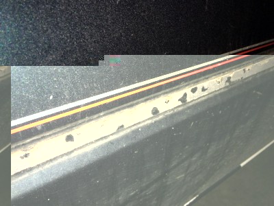

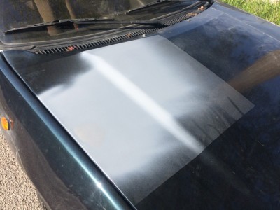

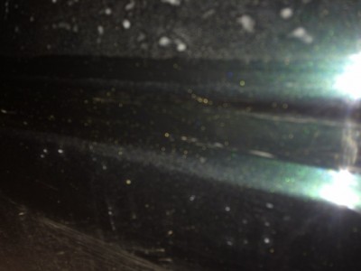

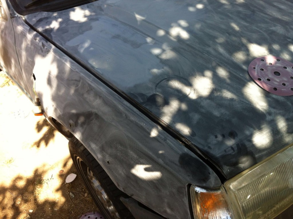

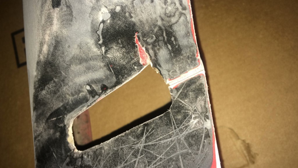

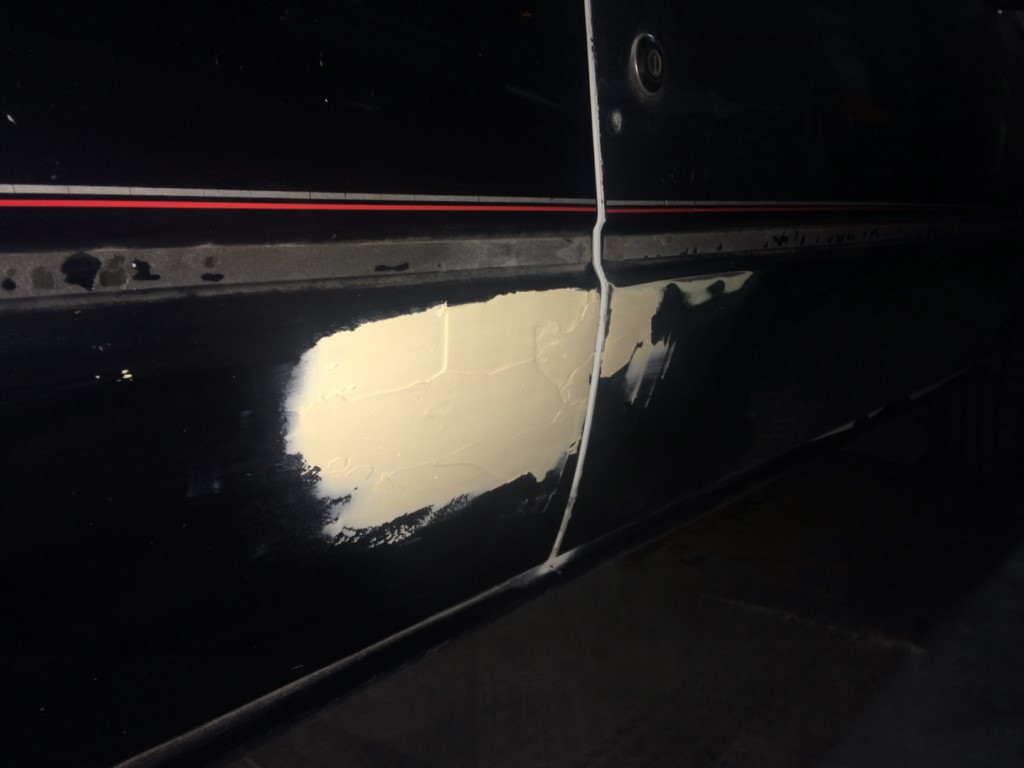

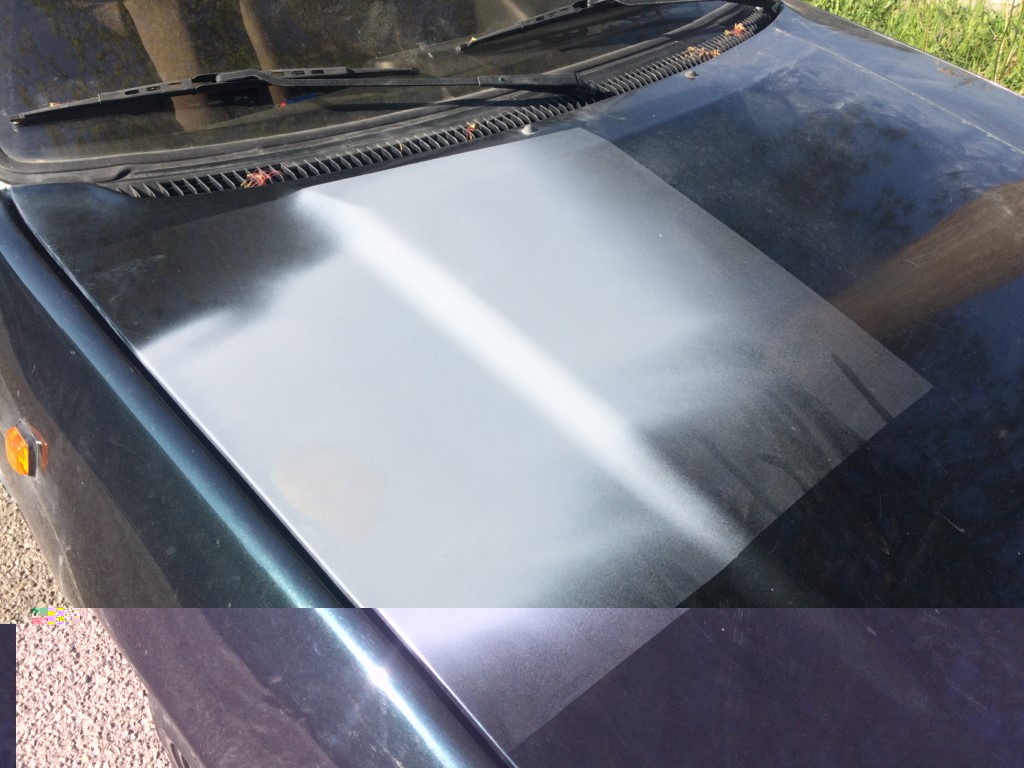

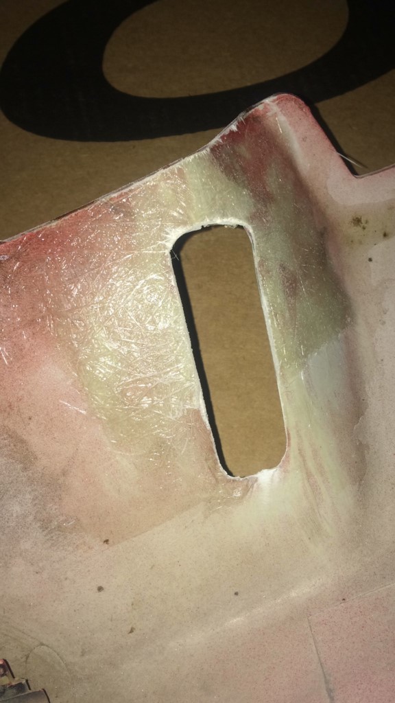

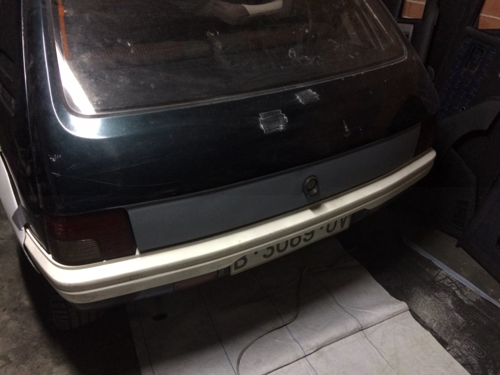

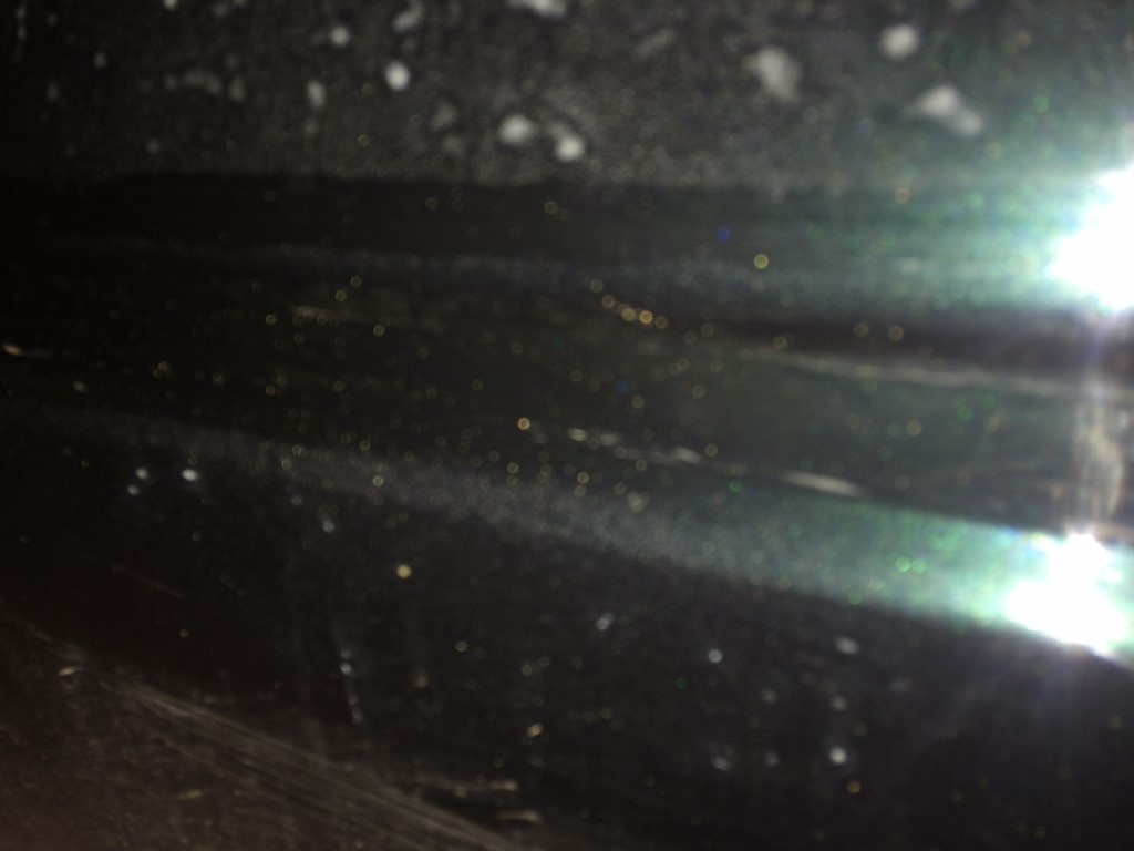

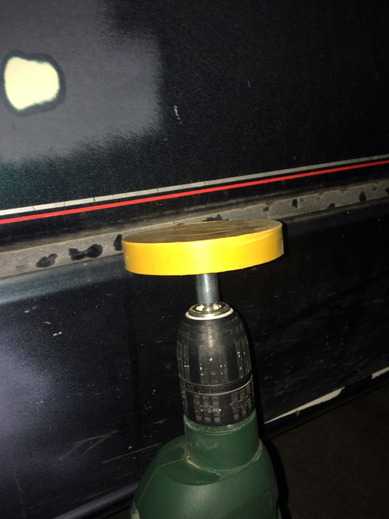

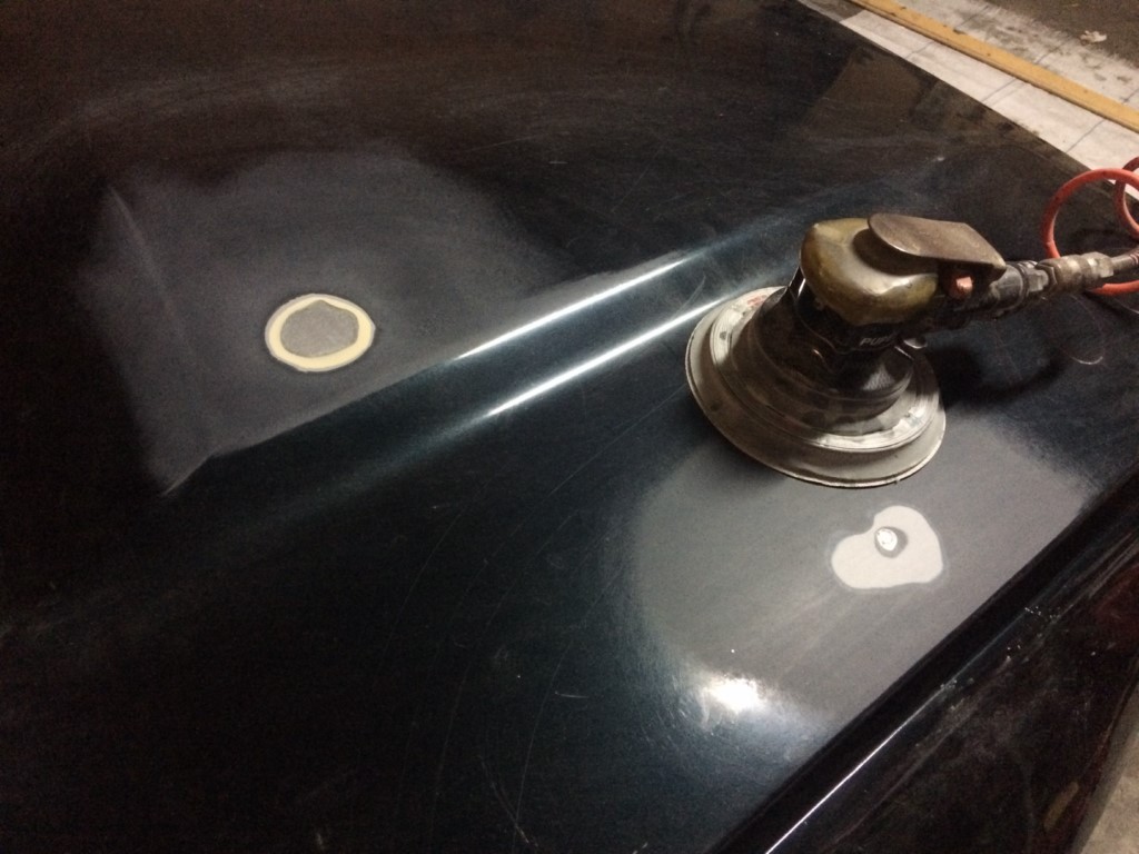

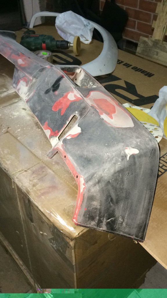

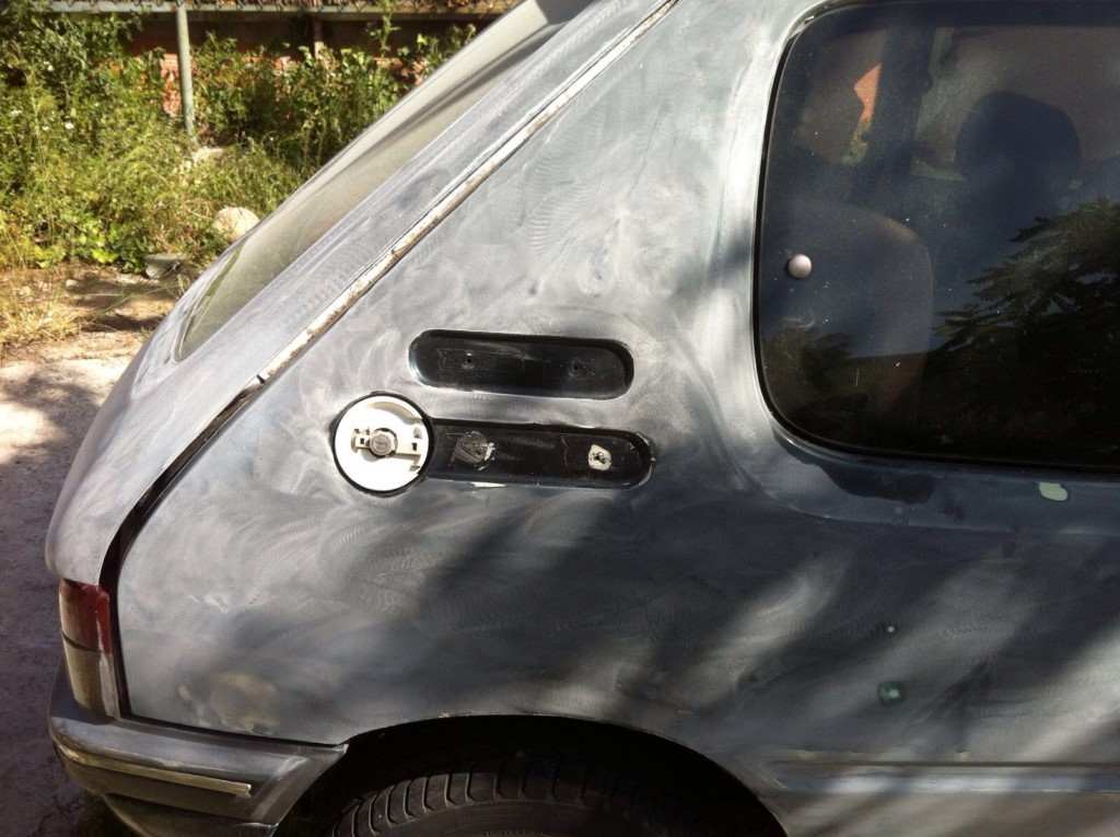

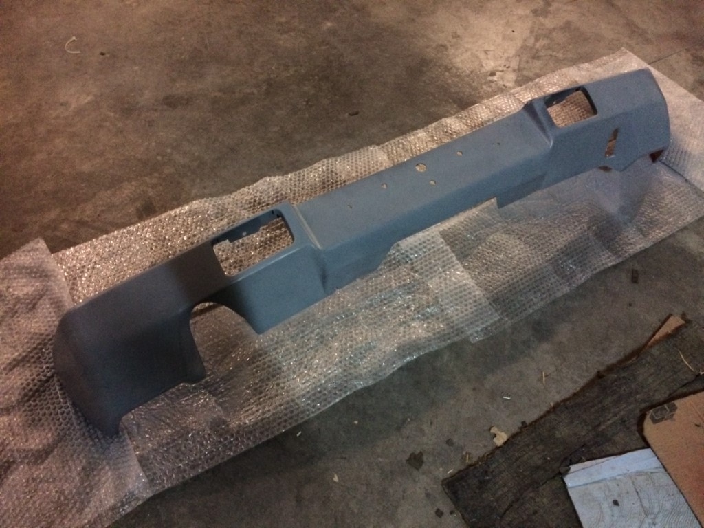

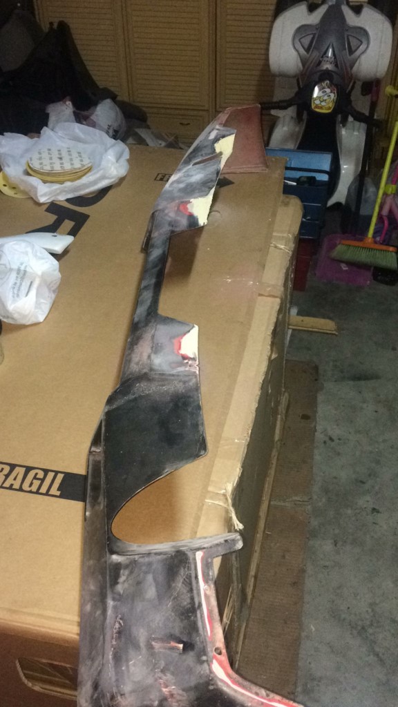

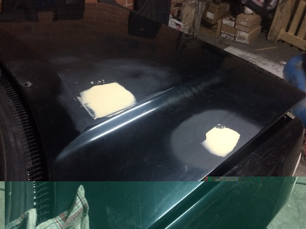

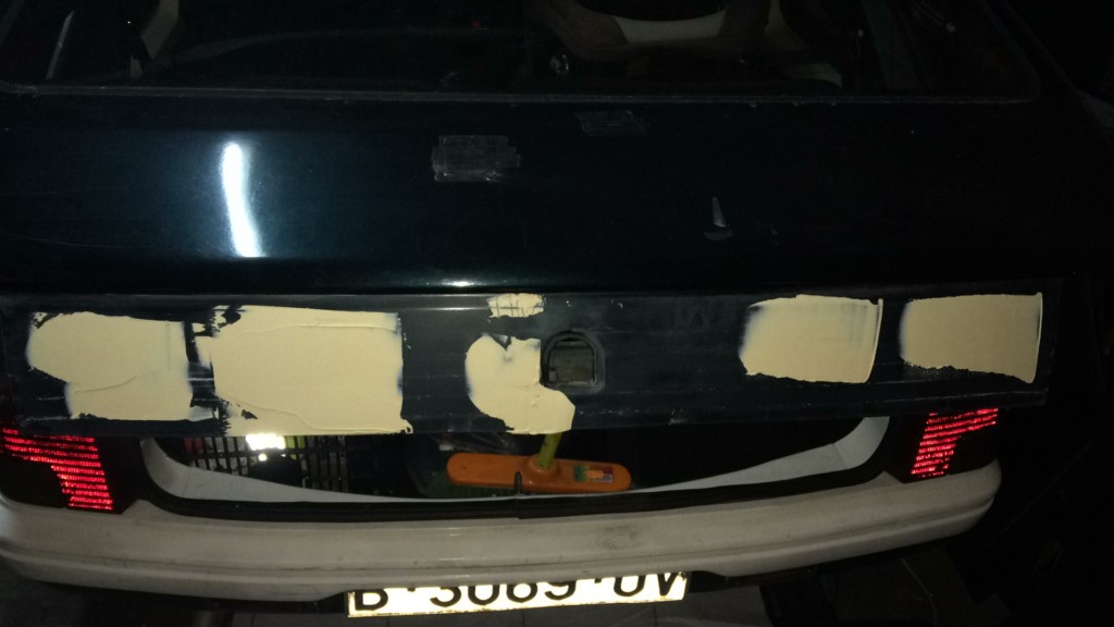

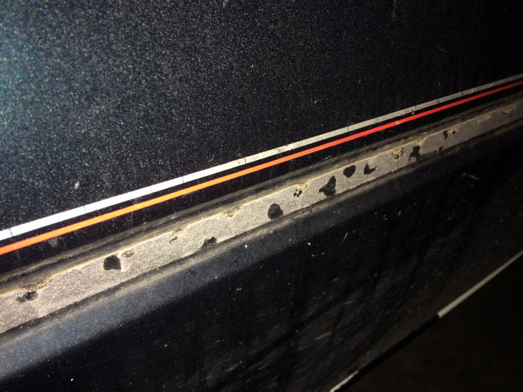

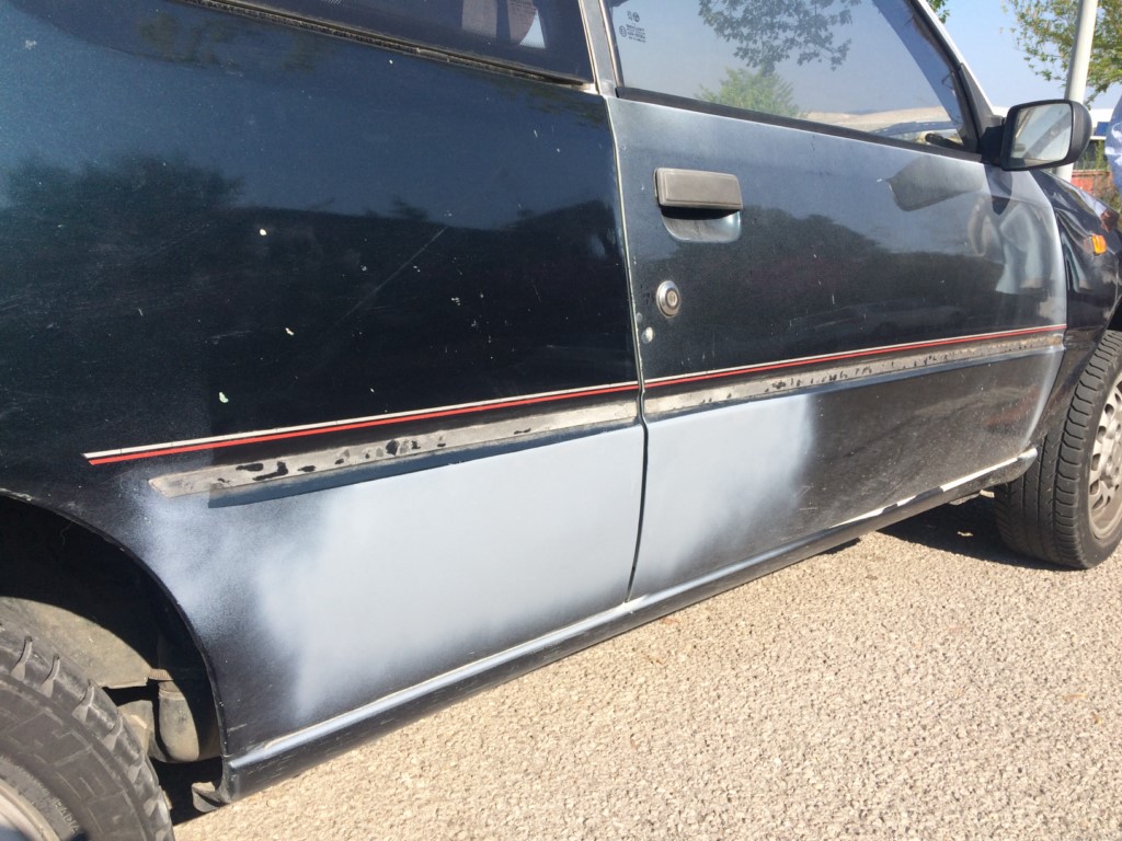

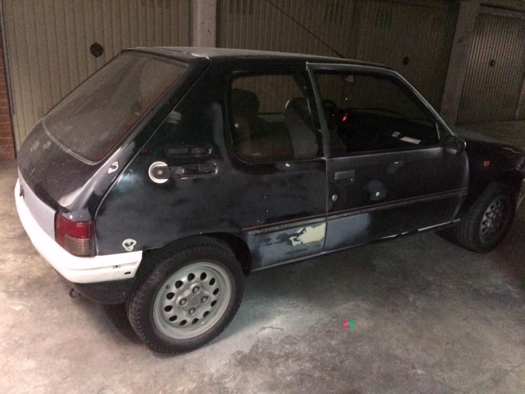

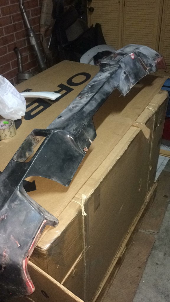

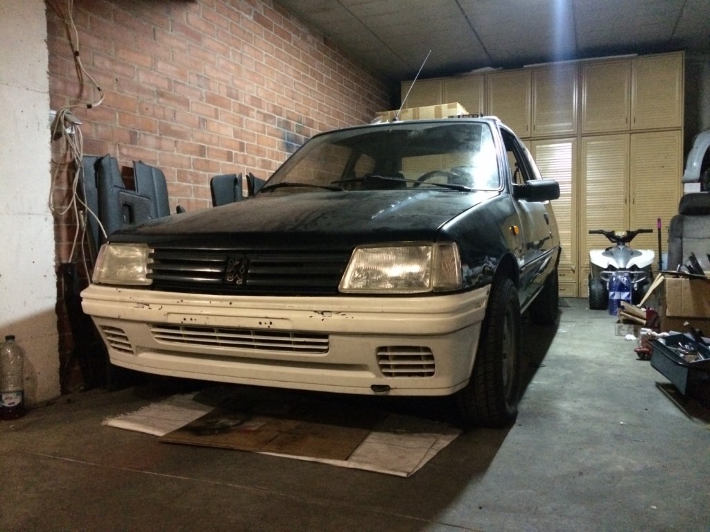

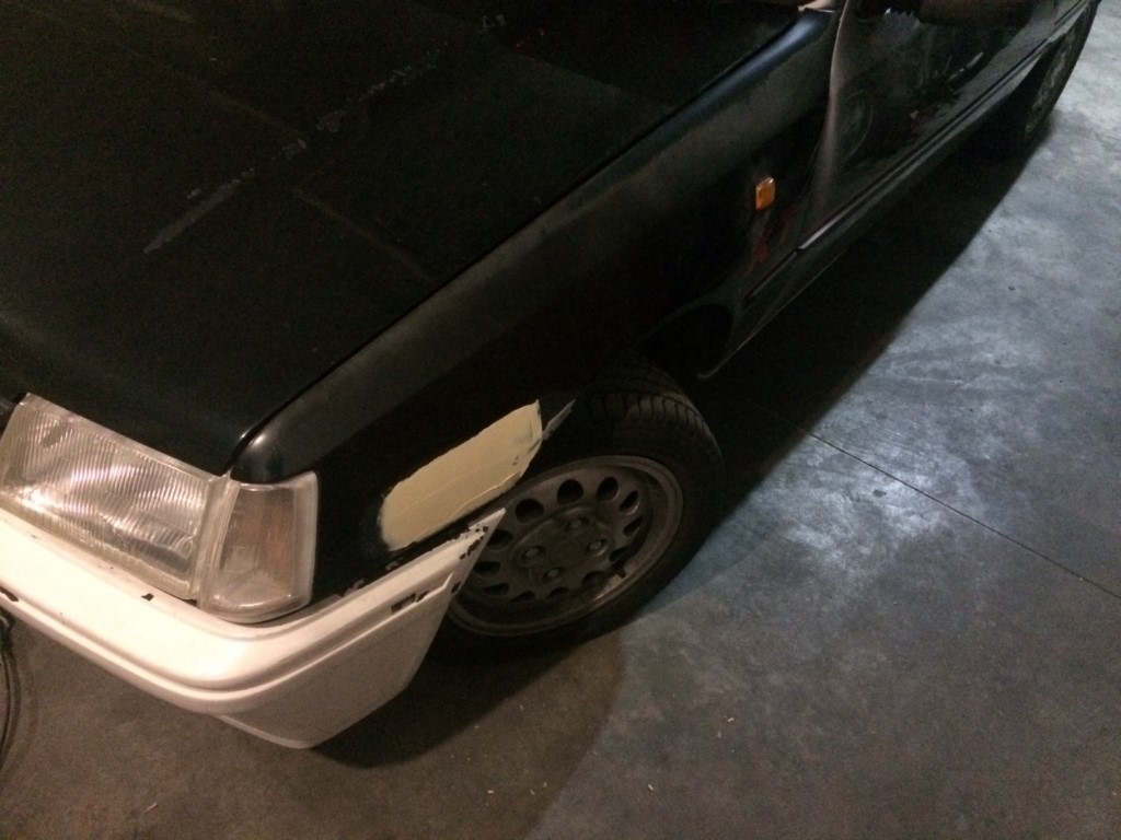

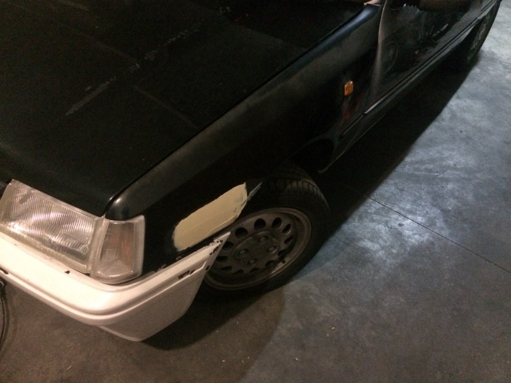

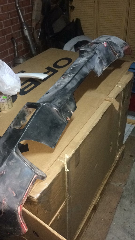

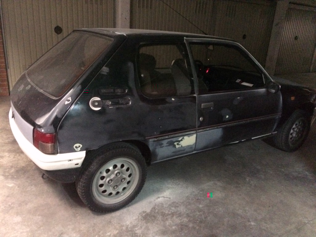

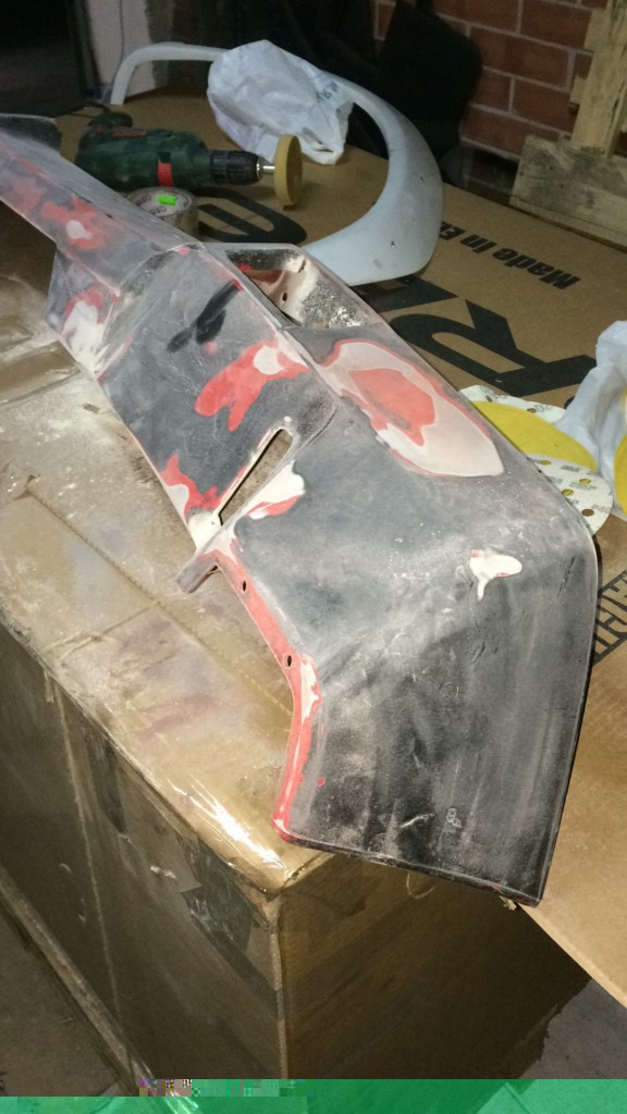

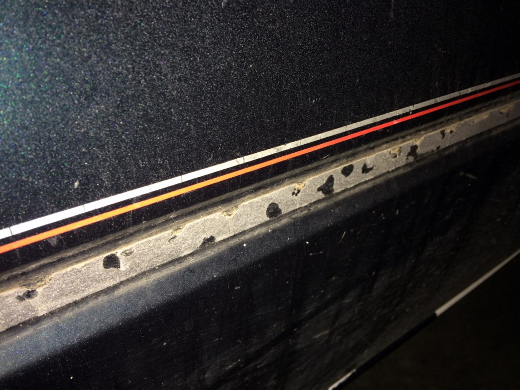

Una vez que tenia el interior medio decente, le tocaba al exterior que no estaba muy fino....la verdad es que yo tampoco lo he dejado fino fino... pero es lo que hay, ni soy rico, ni soy chapista... jejejeje asi que me tocó hacerlo como pude y conformarme con el resultado...
Lo primero fue quitar todos los boños que pude.. los gordos utilice una "Chaponda" del taller de mi hermano y despues masilla, no hay fotos del taller...
En las fotos se ve el proceso de reparar chapa, reparar faldon trasero... y preparacion para pintarlo!
