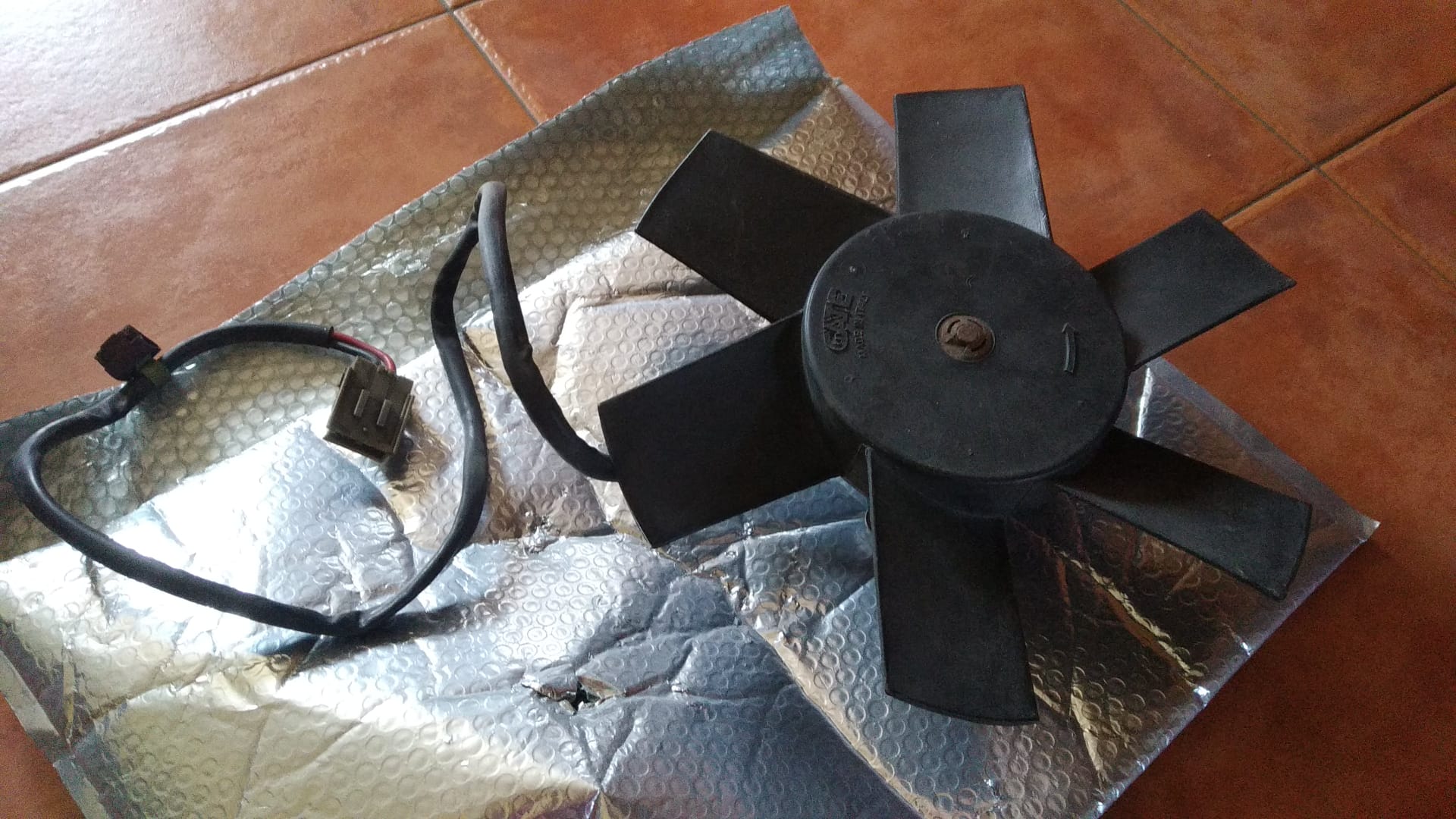

Al regreso de las vacaciones por Cantabria y Asturias me llegó un electroventilador para así llevarlo doble ocupando el hueco vacío del panel. Se nota bastante, lo puenteé al original sin demasiada historia. En 1ª velocidad tarda bastante menos en apagar los electros y ya en 2ª velocidad dando al botón baja la aguja del cuadro a pasos agigantados.

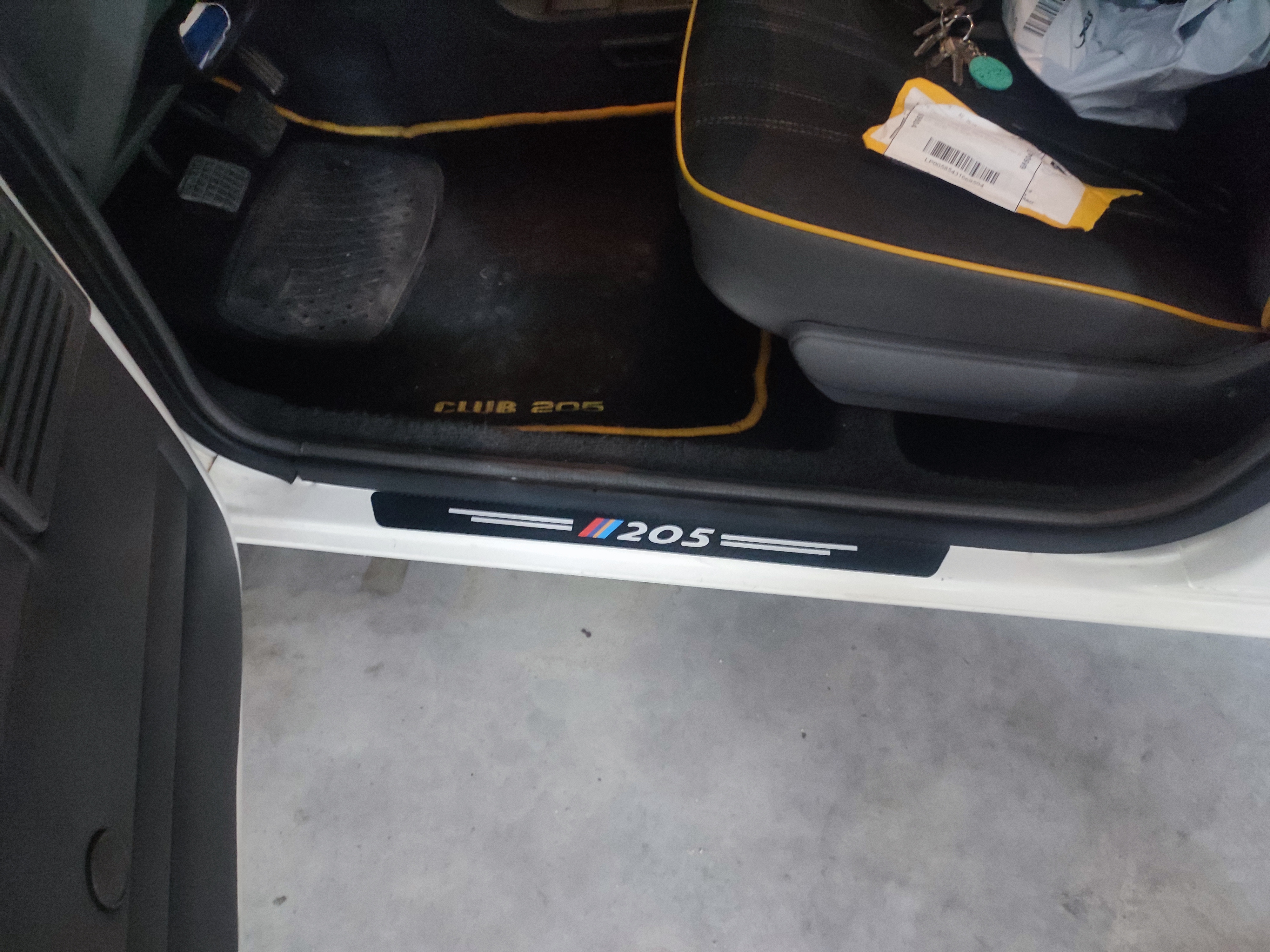

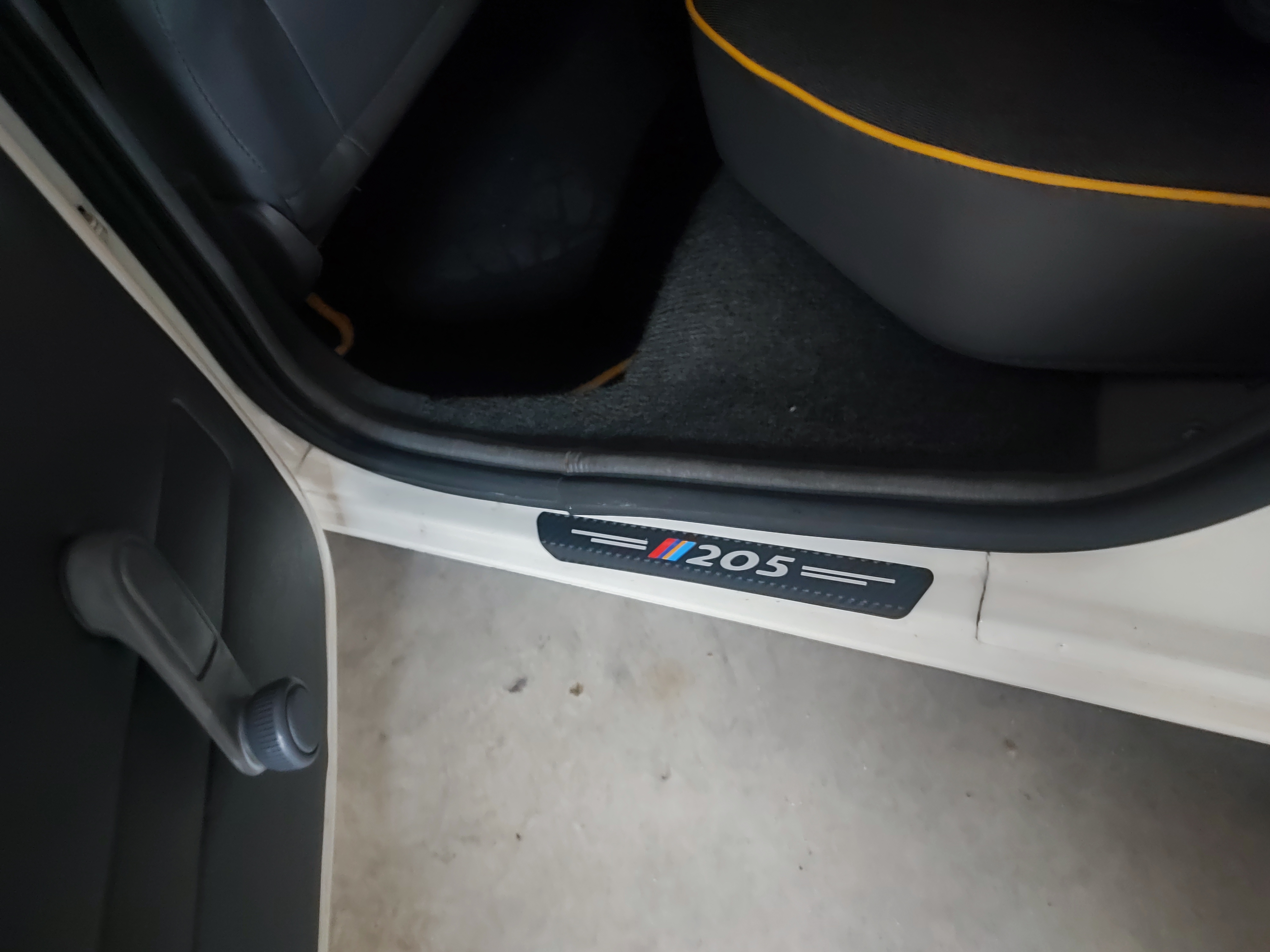

Por otro lado me llegaron unos detalles de Aliexpress Performance
Le dan un toque al abrir la puerta jejeje

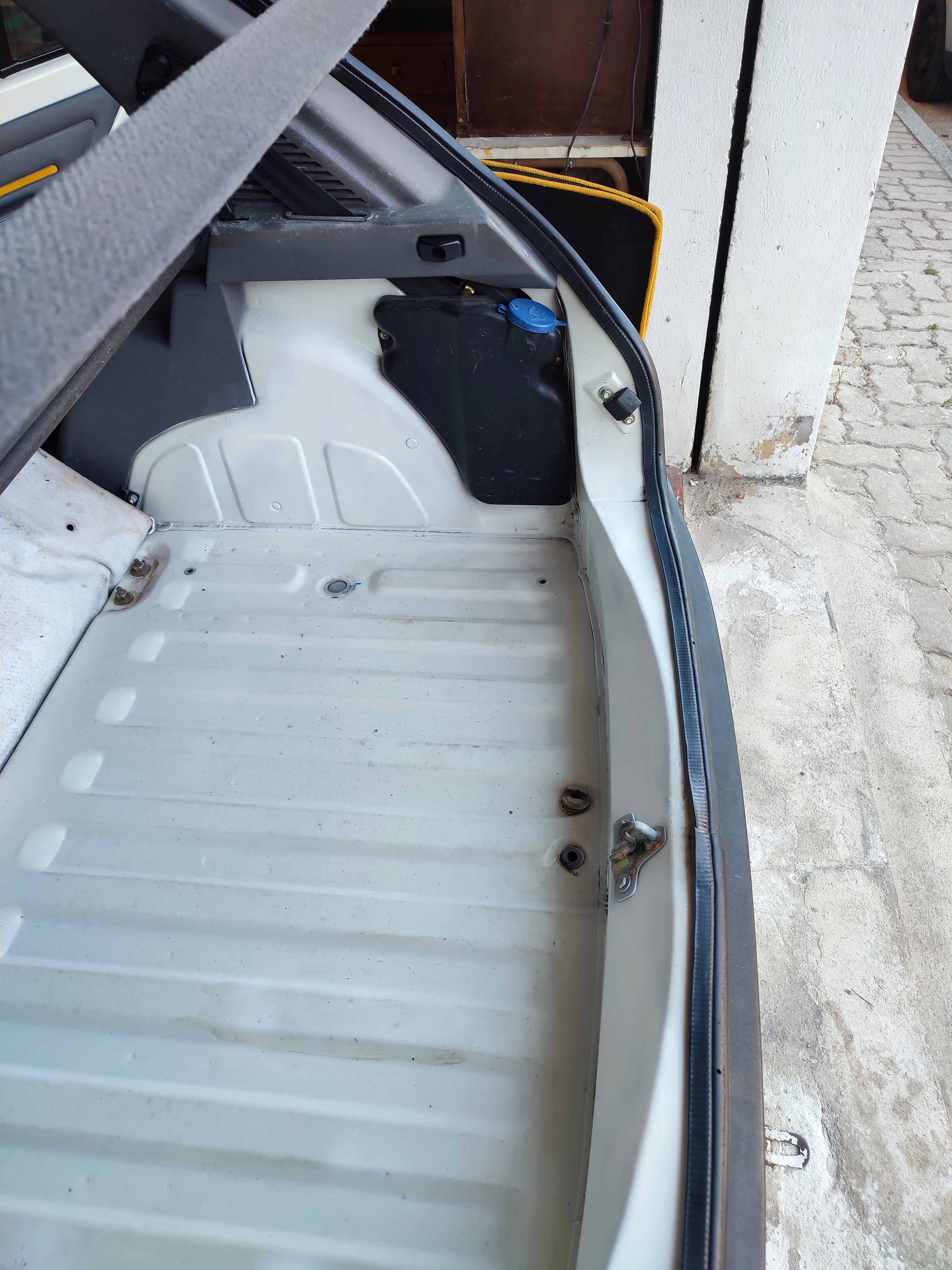

También repasé un poco la pintura del maletero eliminando rayazos y marcas de uso

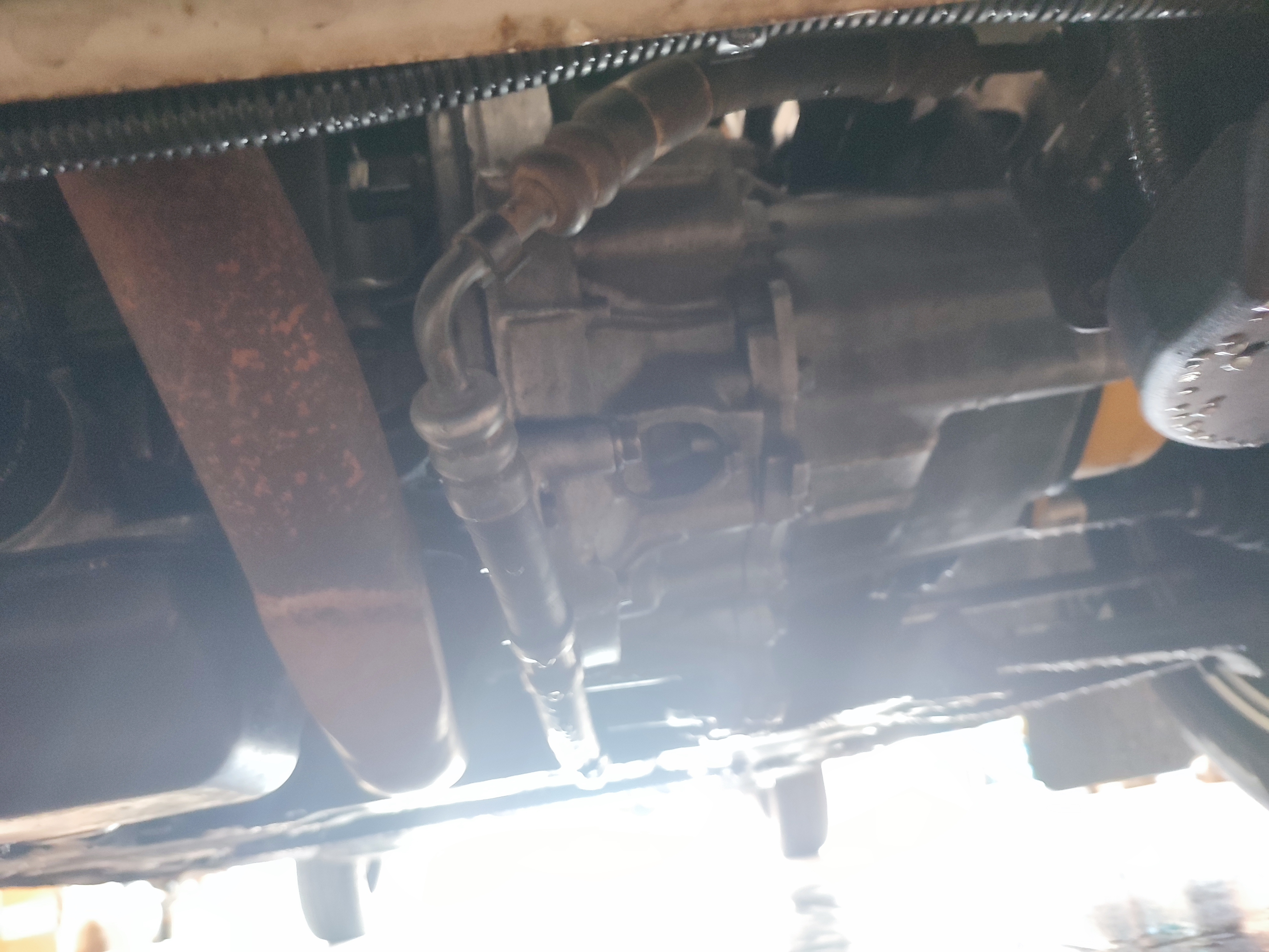

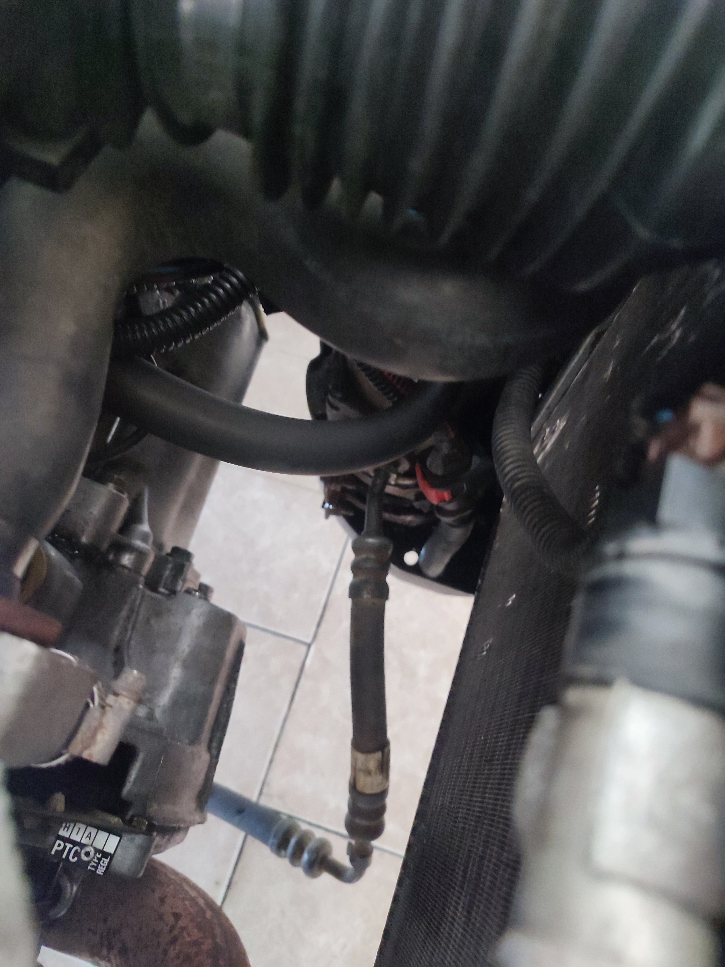

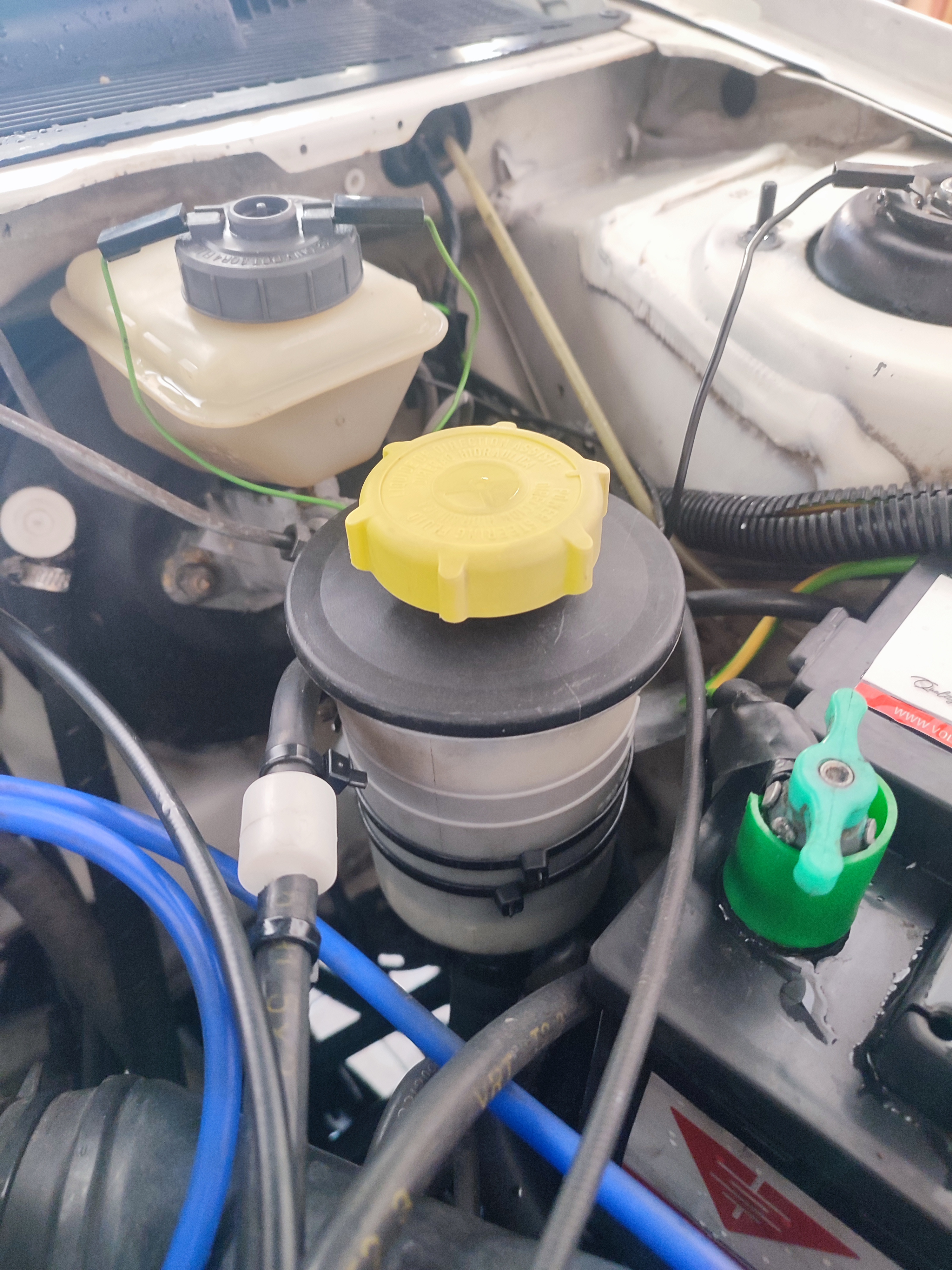

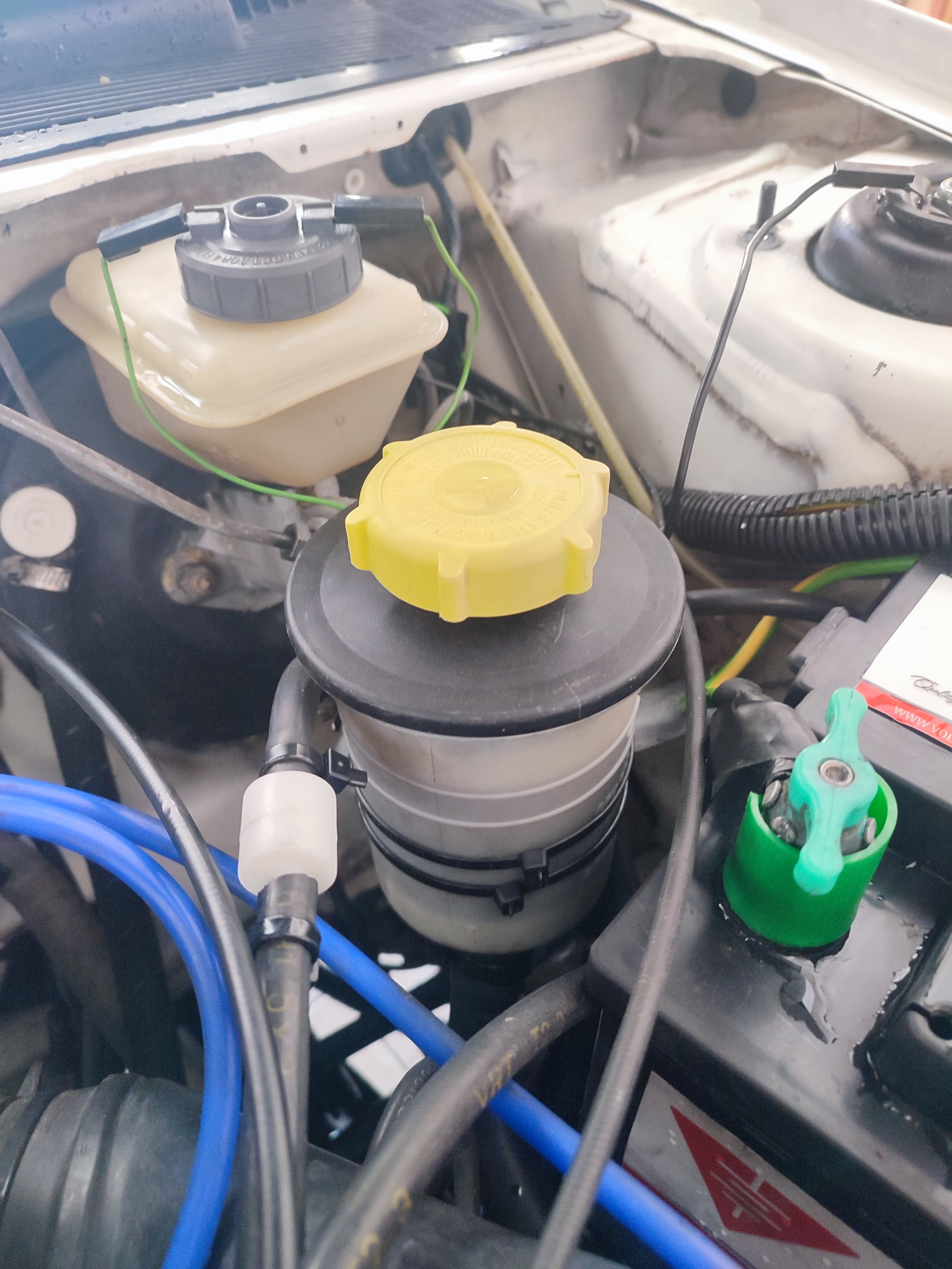

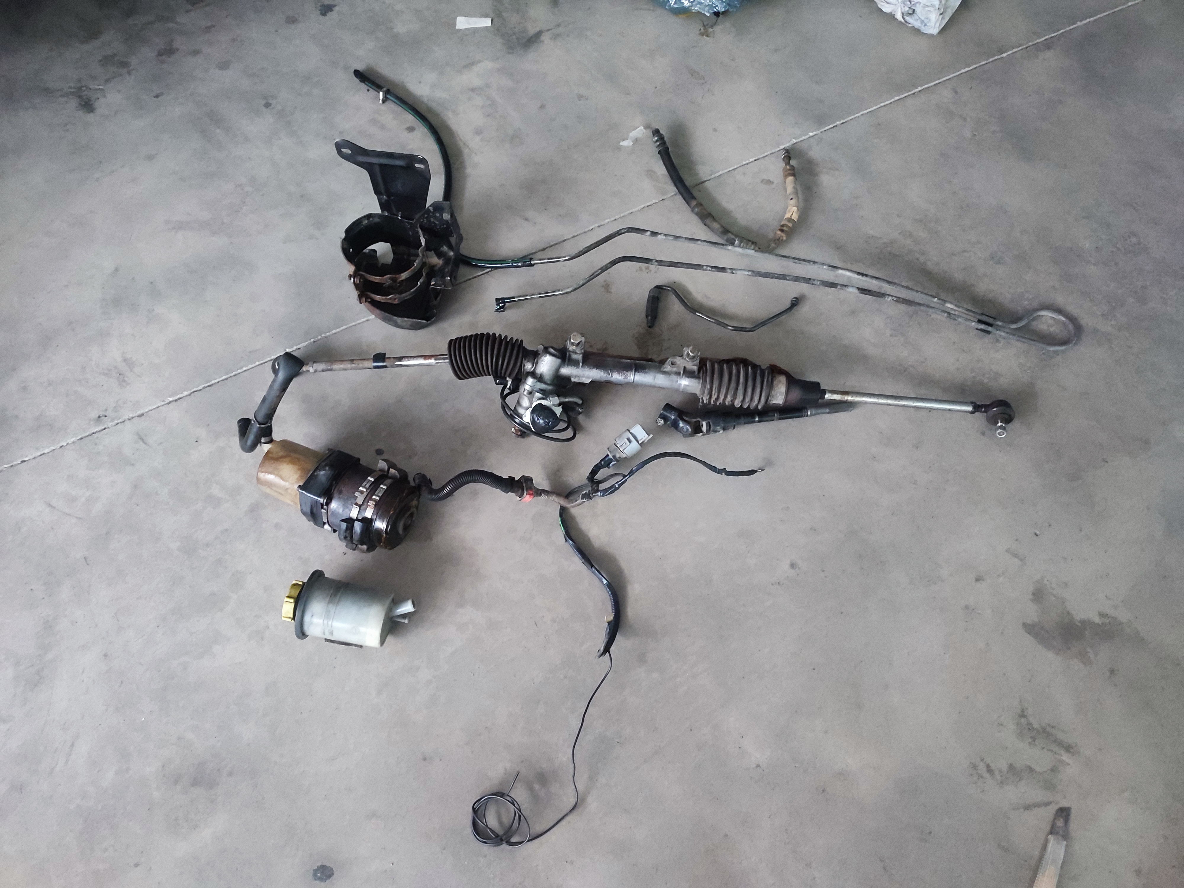

Y bueno, tras la vuelta de las vacaciones le ha caído otro pequeño extra. (apenas llegué a casa tras sus 6h de viaje y ya me lié con ello...)
Al probar el 205 del amigo Rubio la última vez quedé con muy buen sabor de boca de su dirección asistida, no muy blanda, tampoco tan dura como la mía de origen (la mía iba ligeramente más firme que otros 205 con resistida, comentado con varios compis), y la verdad que entre estar estos meses usándolo a diario maniobrando en parado con el volante Ranz de poco diámetro y que apareció un anuncio de un chico que vendía todo el kit completo... No me pude resistir. Para más inri, ya después de haber apalabrado el material, al hablar con el vendedor y preguntarme en que 205 iba a montarla me dice que estoy de suerte porque él ya había adaptado prácticamente todo lo necesario para poder instalarse en un motor TU. Recordemos que la dirección asistida solo existió en las motorizaciones diesel mayormente y en algunos XU, pero nunca en TU. En este caso hablamos de una dirección original de Generation 1.8d de bomba eléctrica. Sí, lo sé, no es la más fiable pero para montarla con bomba mecánica iba a necesitar hacer más adpataciones.

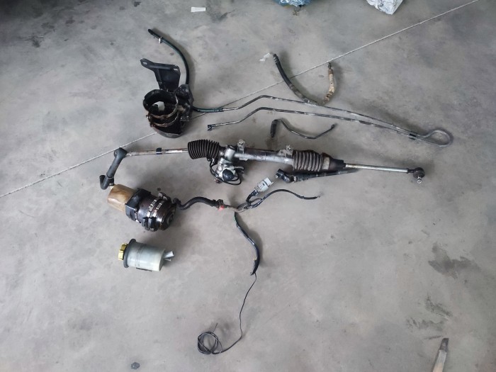

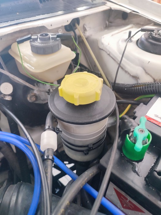

Como veis el kit básicamente consta de cremallera, último tramo de cardan de la columna de dirección, bomba, latiguillo flexible en L, latiguillo rígido adaptado a las formas de la caja MA de TU y su varillaje, además de un par de racores prolongadores entre este y la cremallera. También consta de un latiguillo largo a modo enfriador que va en el suelo del coche, de su bote de líquido, en este caso de una Ford Transit, ya que el original de diesel chocaría con los colectores de escape, y de su instalación eléctrica.

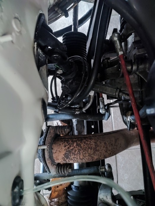

El montaje del tingaldo no es demasiado complejo, sacar cremallera y cardan originales (se puede sin bajar la cuna pero luego para mayor comodidad toca hacerlo para poner la asistida..), e ir montando en orden inverso.
Tuve un problema por el cuál casi me da un patatús estando a tan poco margen de tiempo de cara al evento del 40 aniversario, y es que al poner uno de los racores adaptadores, entre que estaba algo marcada la rosca de la pieza donde rosca en la cremallera y que quizás me pasé de apriete... pues partió
La desmonté intentando que alguien me lo soldara pero no tuve suerte, lo bueno es que en este club contamos con gente maravillosa y siempre hay alguien que te salva, en este caso Paco 205cc, quién me envió la pieza en menos de 24h. Ya por fin monté todo y quedó funcionando en principio a la perfección. He alineado a mi manera con el método de la cuerda como mostré en un brico en su día aunque seguramente me pase por taller para dejar mejor.

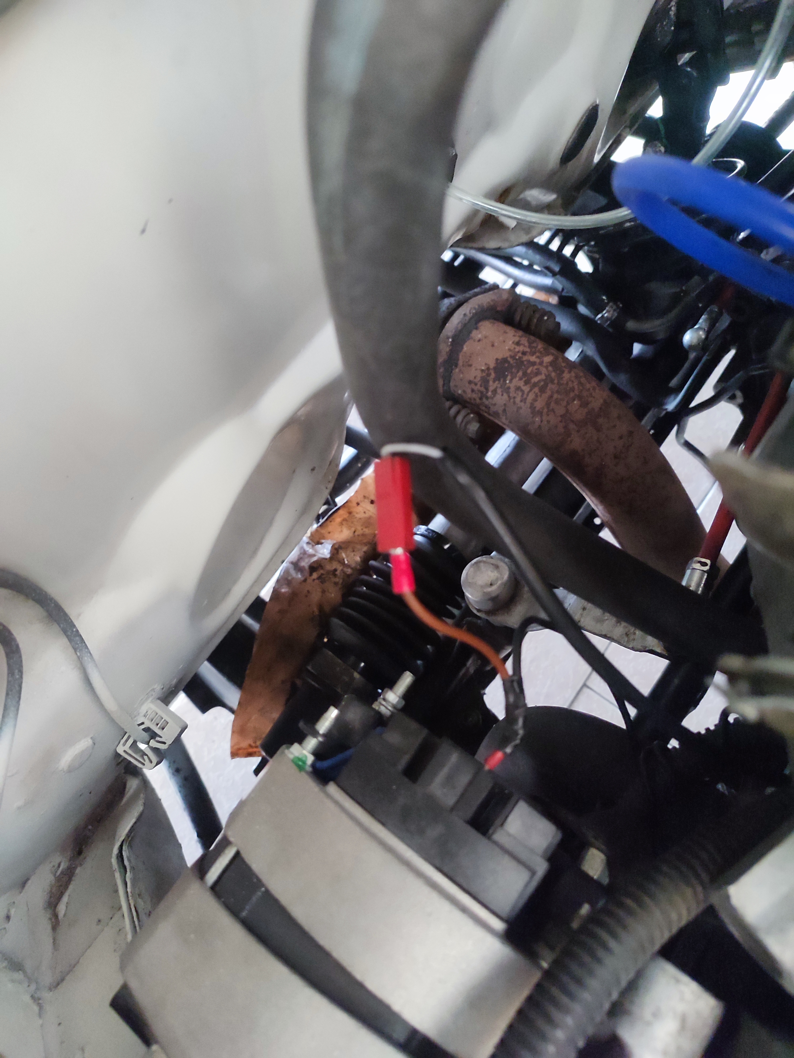

La instalación eléctrica es hiper sencilla, positivo directo, masa y positivo de activación del relé, el cuál he conectado junto a una derivación al positivo de excitación del alternador, así únicamente funciona con el motor arrancado. Las impresiones son las comentadas antes, ni muy blando ni muy duro, apoya bastante pero no se hace notar, lo más destacable es que la cremallera de la asistida es más directa que la original con casi 1 vuelta menos de tope a tope, ahora lo noto más ágil al encarar las curvas, y bueno, la bomba apenas se escucha desde fuera del coche pero al mover la dirección si que tenemos el típico sonido eléctrico, cuestión de acostumbrar el oído.

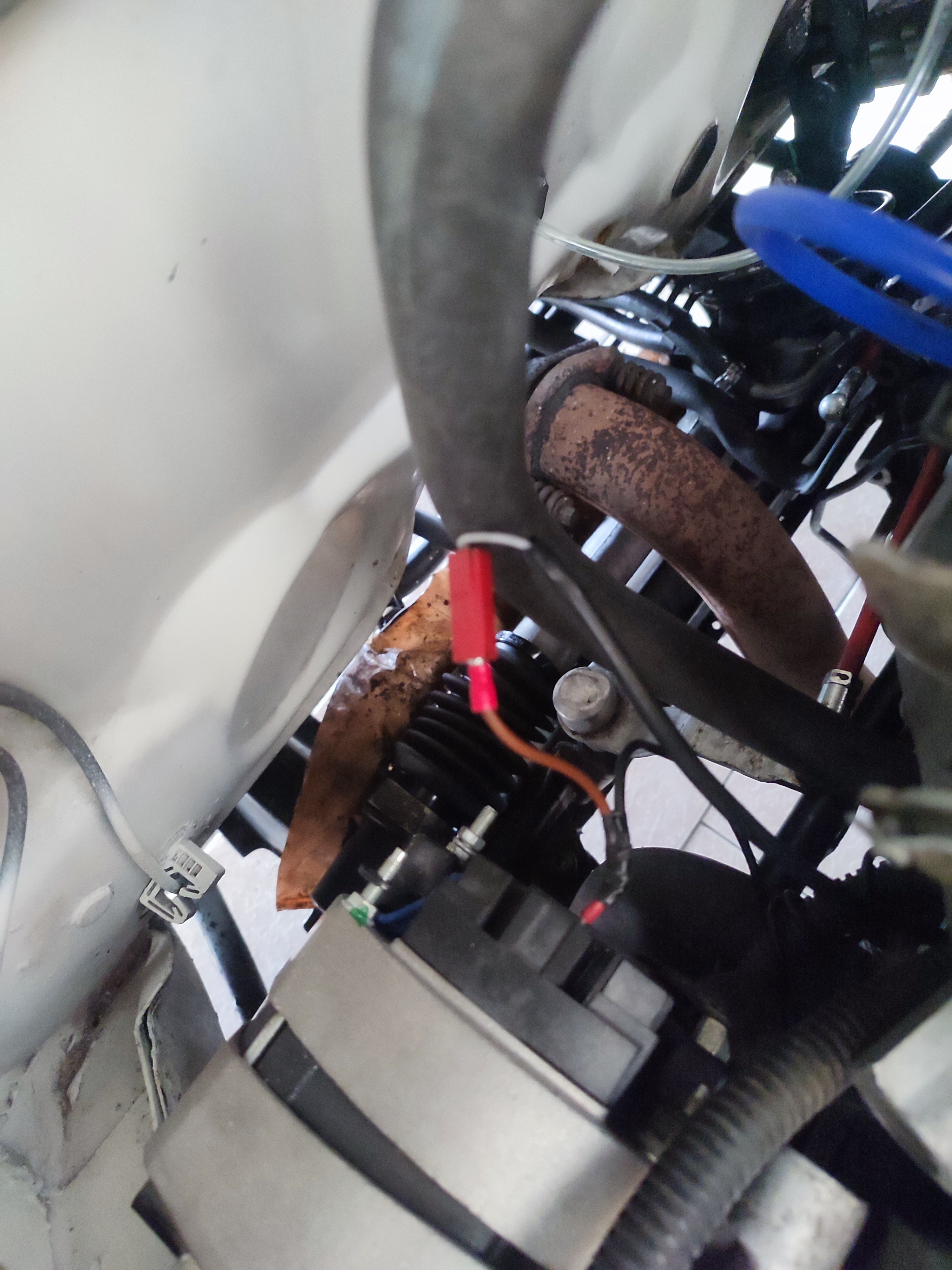

Diego, y el alternador del 1.4 da potencia suficiente para la asistida? Habia oido que el alternador de los gasolina se quedaban cortos de potencia para el motor de la bomba, pero solo eso, de oidas jeje
- die5
- Usuario Gti
- Mensajes: 7032
Sí, sin problema! El 1.1 compartía alternador con los rallye los que lo llevamos detrás del bloque, de 80ah, y la dirección tiene un consumo de 45ah por lo que he investigado. Con la mayoría de alternadores de en torno 50ah sí que iría demasiado justo pero en mi caso no.
Cuando hice el swap respeté mi alternador original en vez de poner el delantero, además de volver a comprar el mismo cuando murió el suyo
