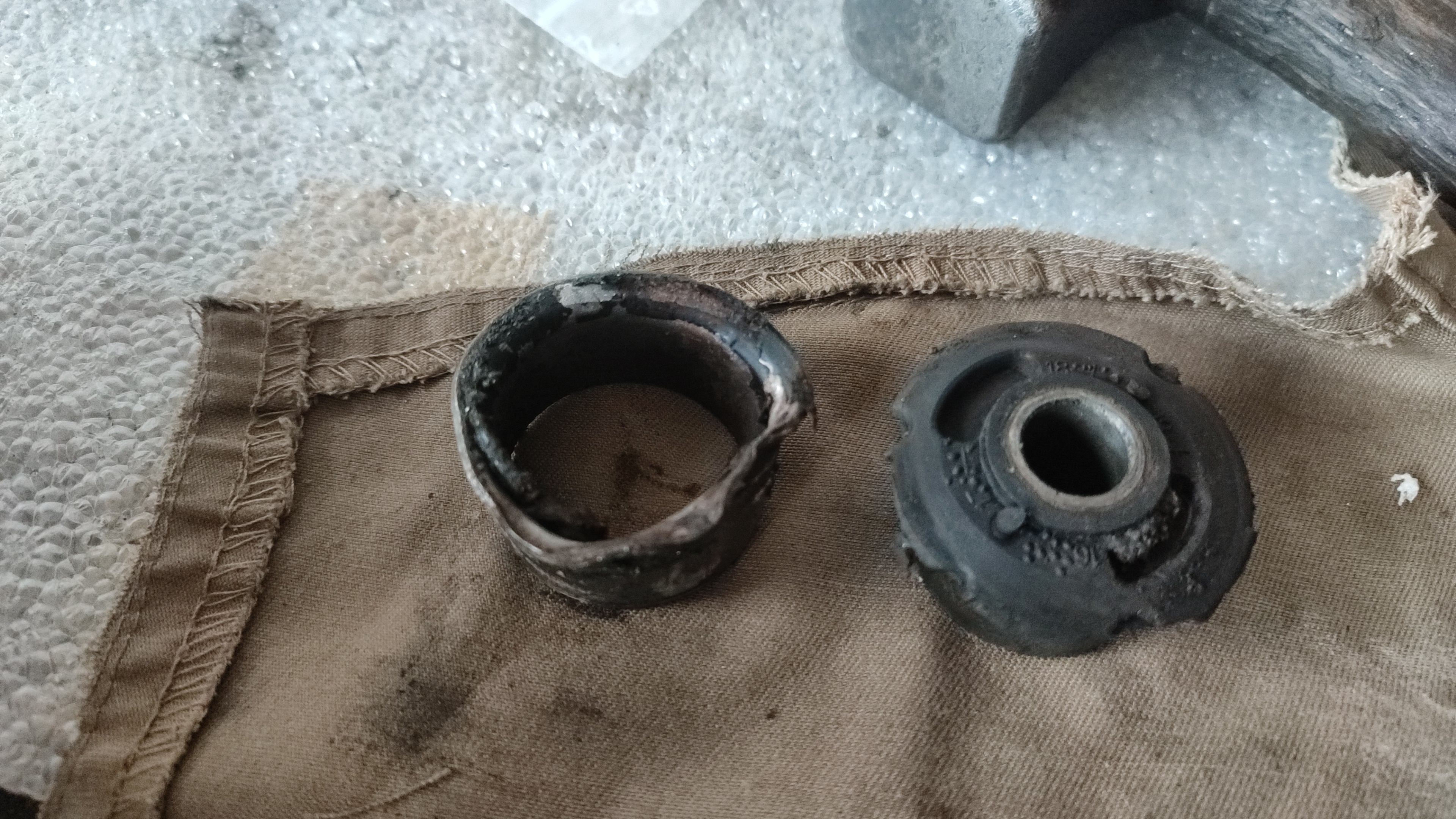

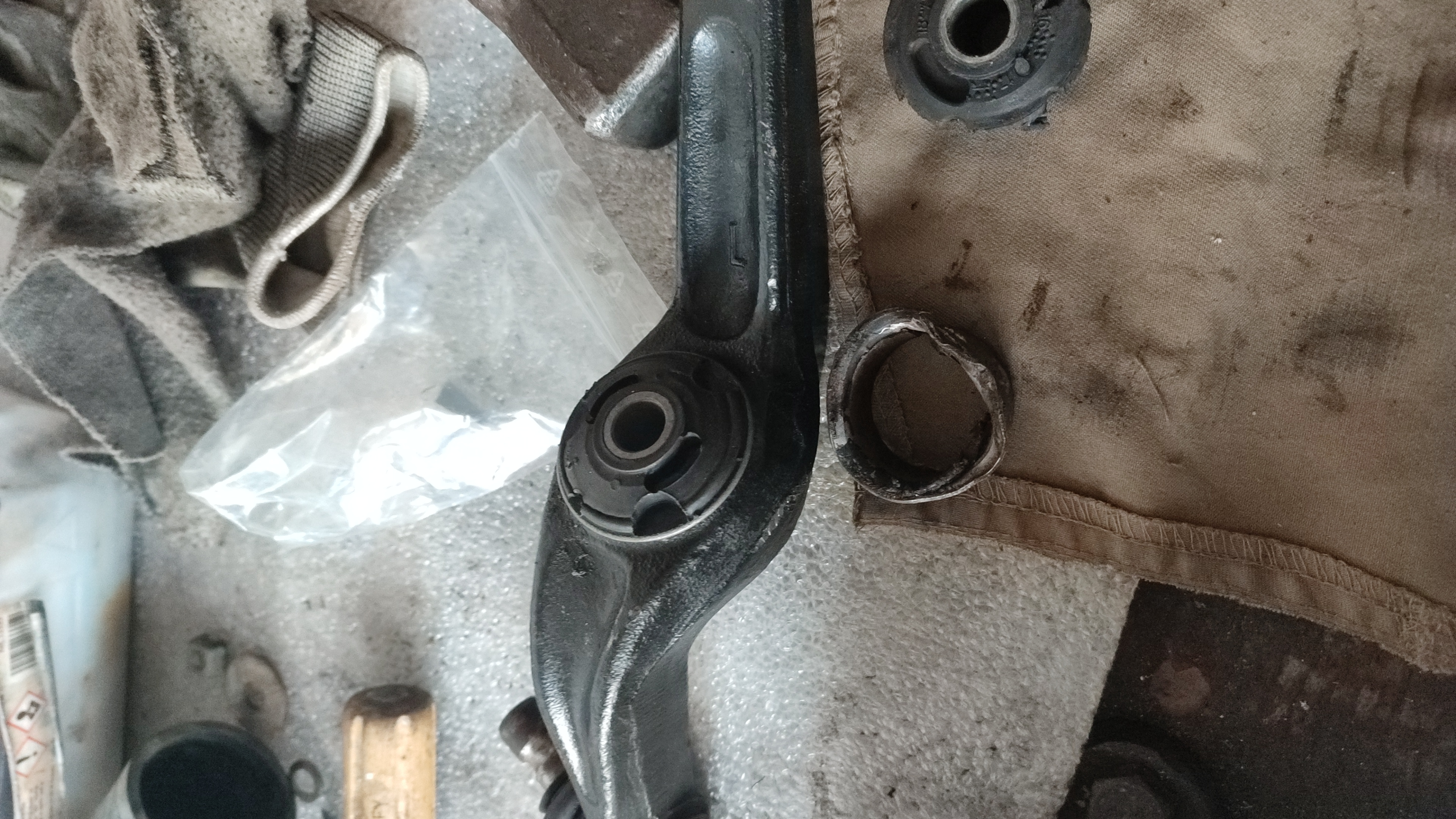

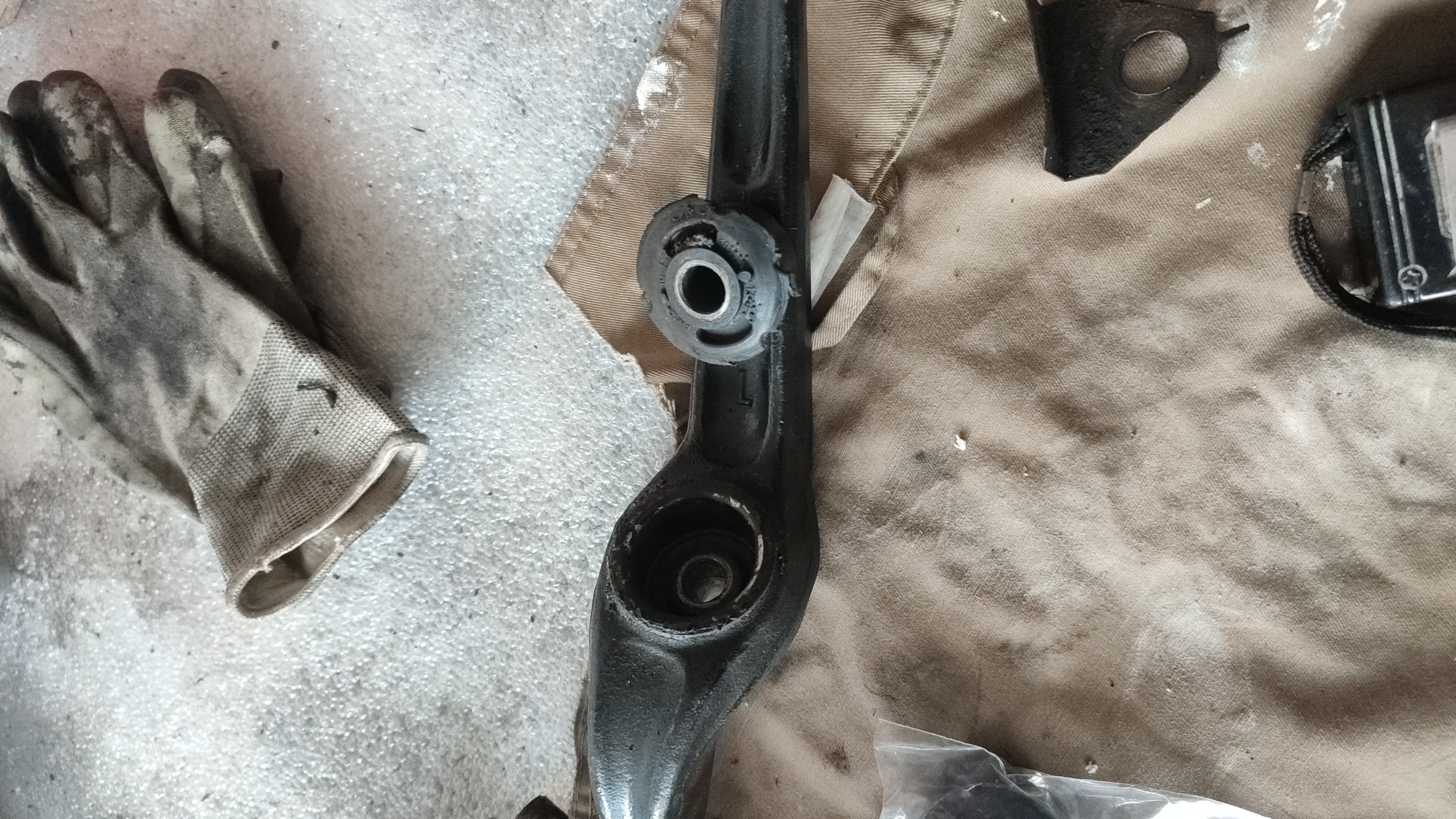

Además he podido cambiar uno de los silentblocks del brazo izquierdo. Estos brazos los puse nuevos hace 3 años y al poco comenzó a chillar al frenar y pasar baches y badenes, una sorpresa cuando vi el caucho del silentblock posterior totalmente despegado de su casquillo. Como no es algo de excesiva importancia lo dejé estar hasta una futura sustitución del brazo pero el ruidito llega a ser cansino y aprovechando la compra a la web francesa que comentaba posts atrás pedí el casquillo al precio de 1,20€!
- die5
- Usuario Gti
- Mensajes: 7210
Completamos alguna cosita más! Hoy con motivo de dejar todo bien preparado para la incondicional KDD de Sanabria comentar que he cambiado ámbas rotulas de dirección, ya que al pasar la ITV hace 1 mes detectamos que la izquierda ya comenzaba a tener algo de juego, así que ya puestos pongo la pareja! Y tras hacer esto he alineado el coche en la propia cochera, para explicar esto he creado un brico para ir directamente a ello: https://www.club-205.com/forum/viewtopic.php?t=39907

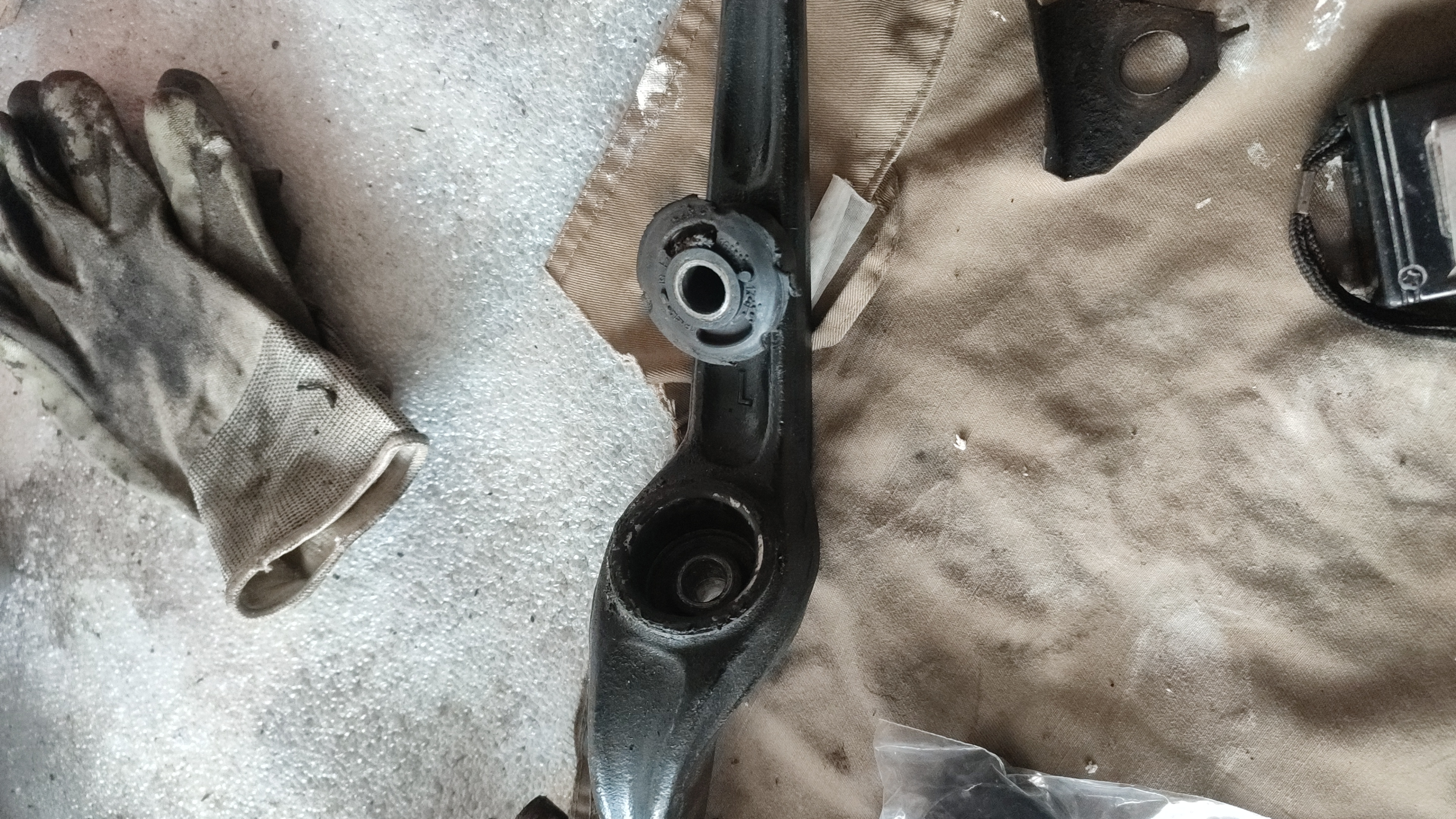

Pensaba que iba a ser más complicado pero al final ha sido coser y cantar. Como el casquillo hace rebaba sobre el brazo solamente se trata de martillearlo hasta que sale. Y luego ponemos el nuevo metiendolo con el tornillo de mesa a falta de una prensa:

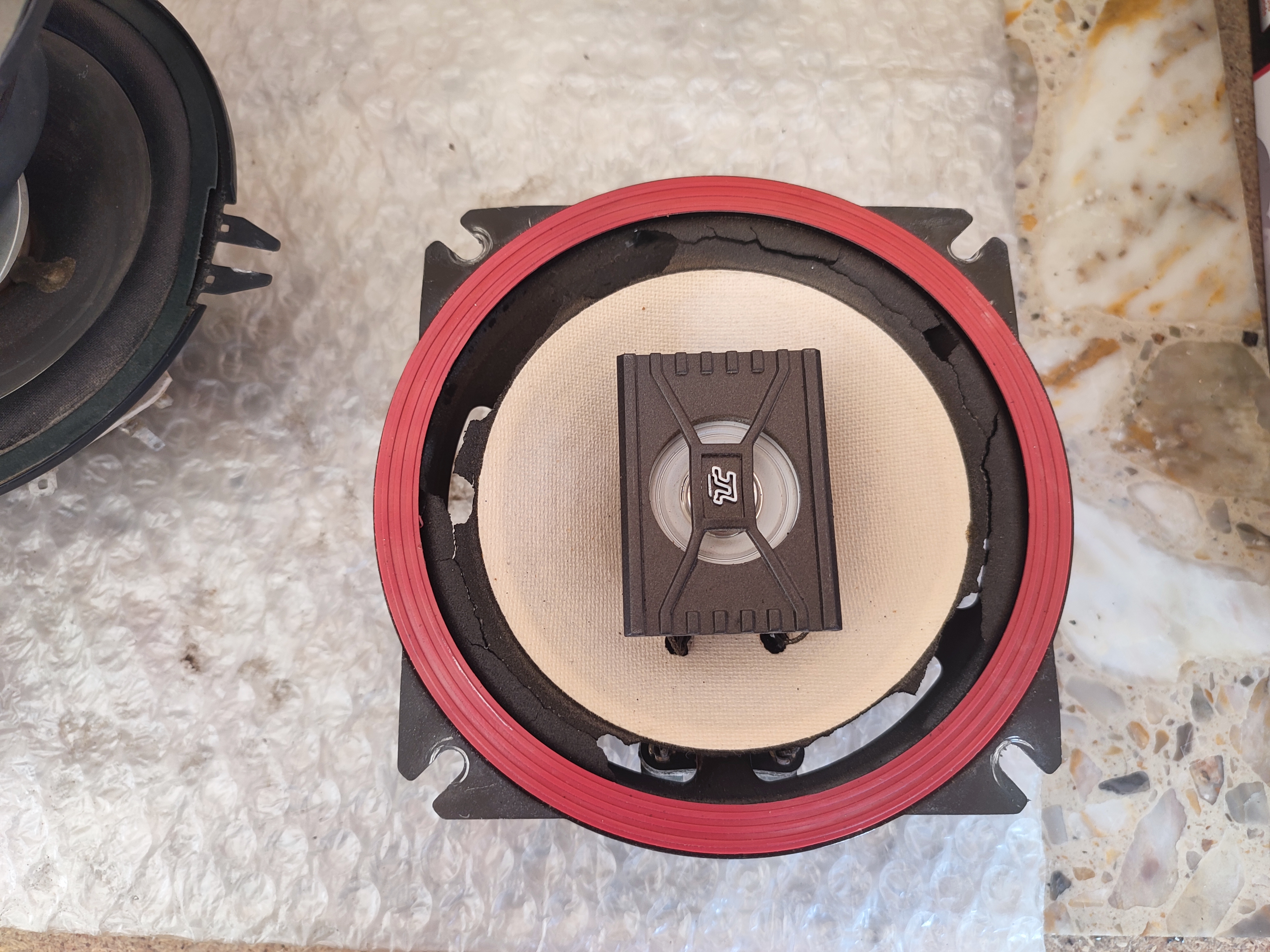

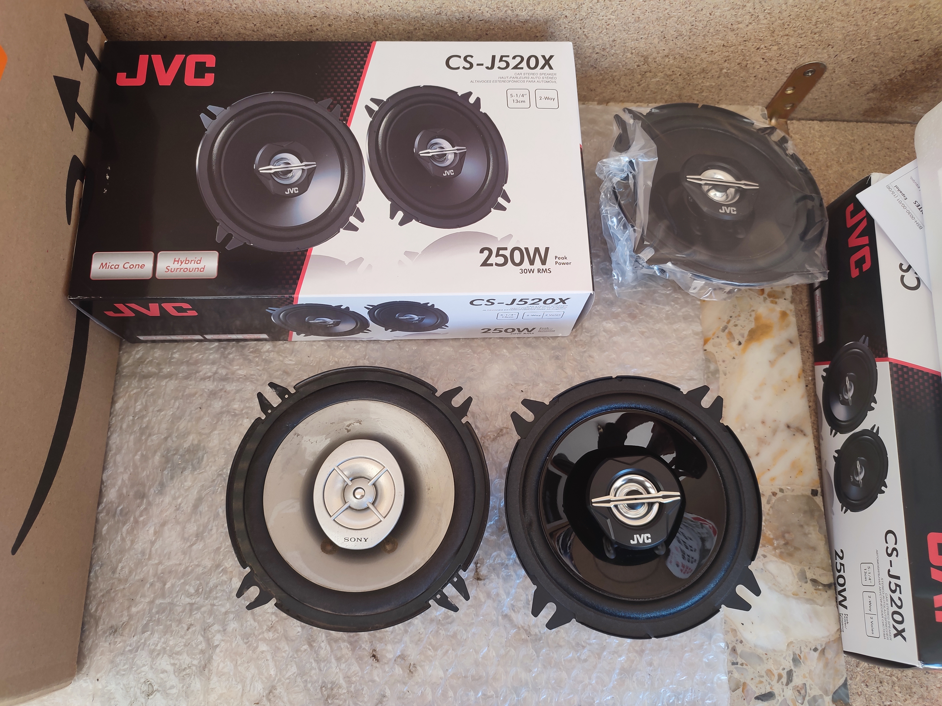

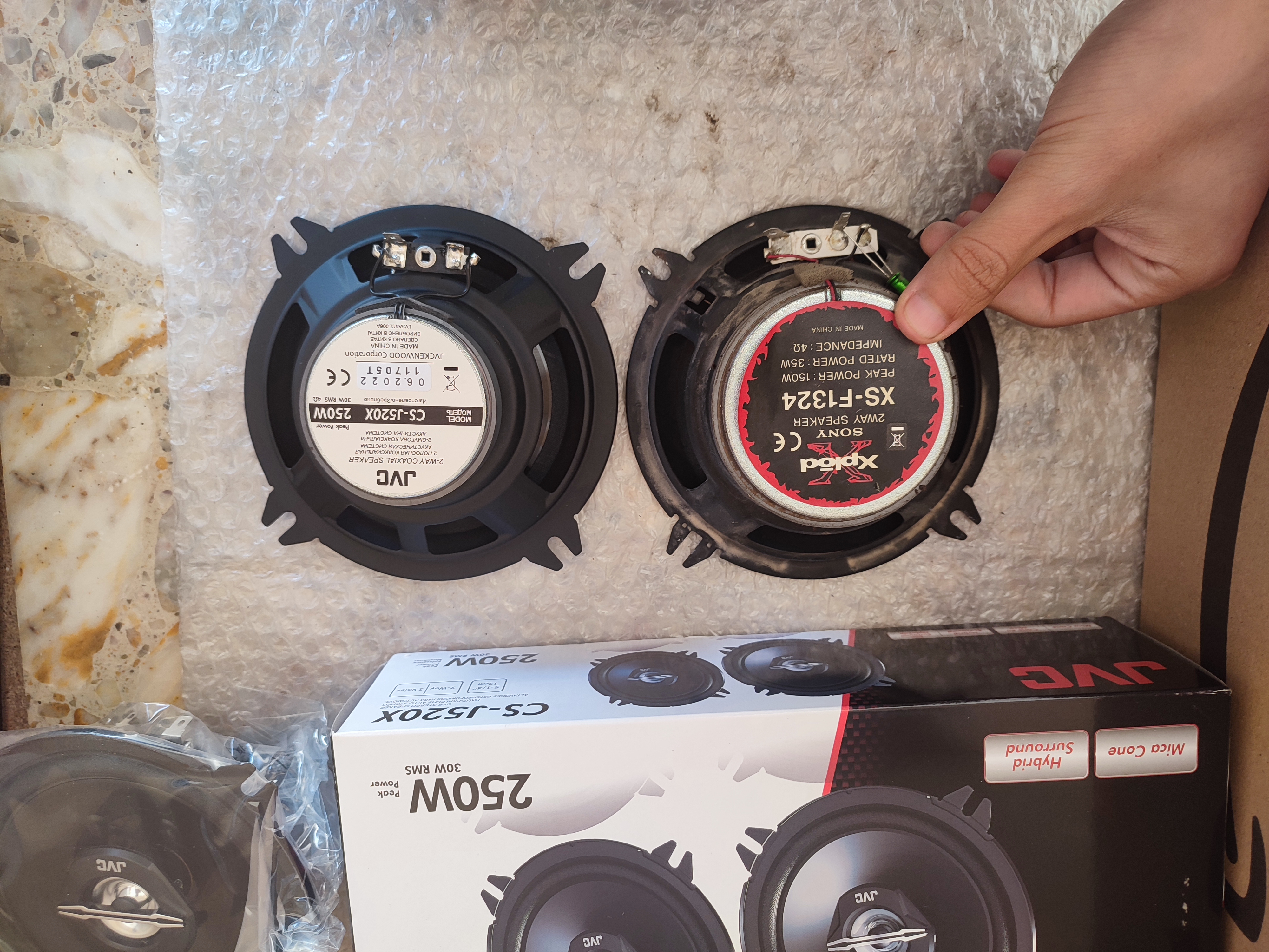

Como el viaje a Sanabria es un poco largo decidí renovar el equipo de audio jejejeje. Ya monté hace un tiempo una radio decente, una Kenwood KMM-205 (valga la redundancia)

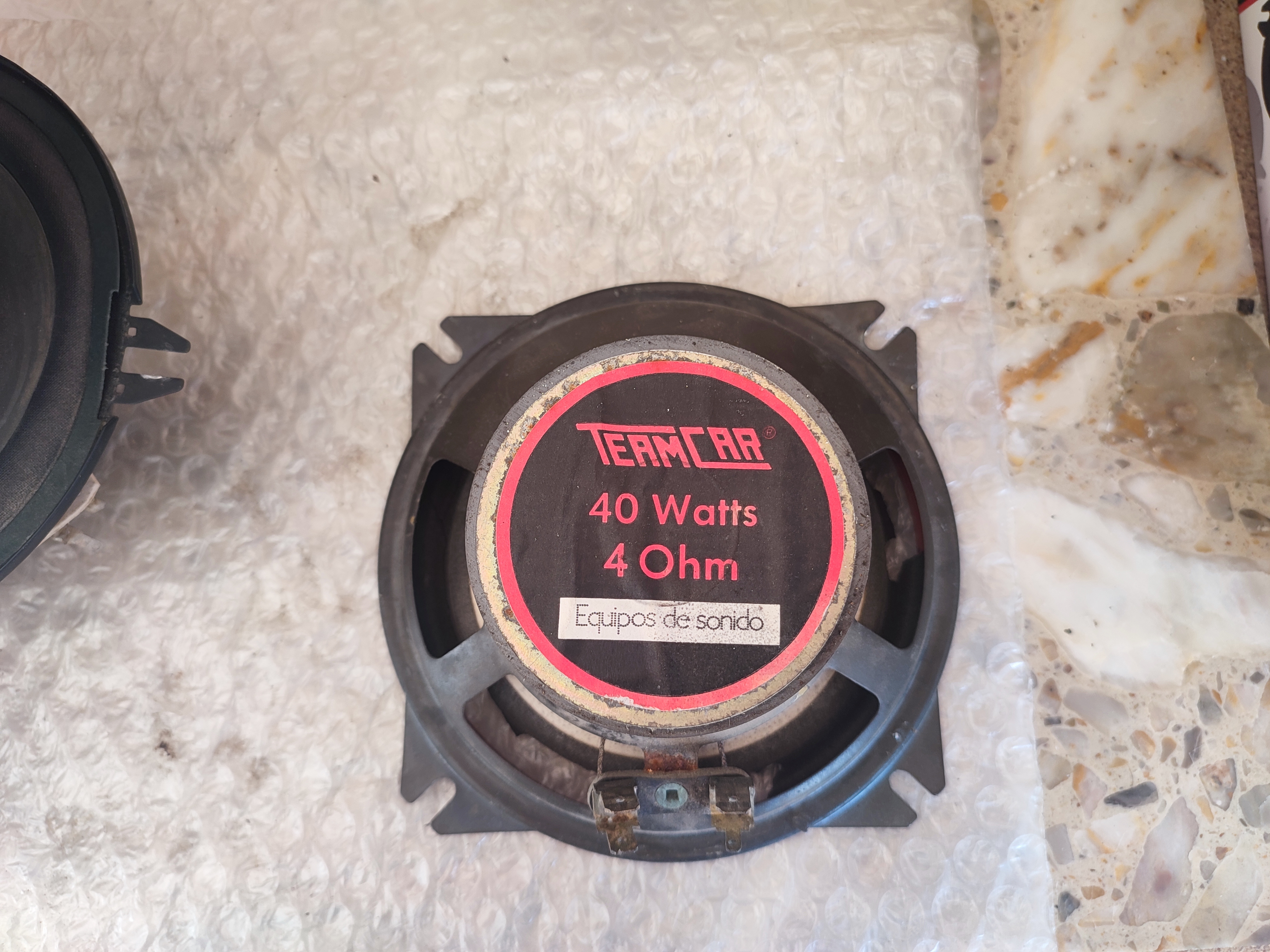

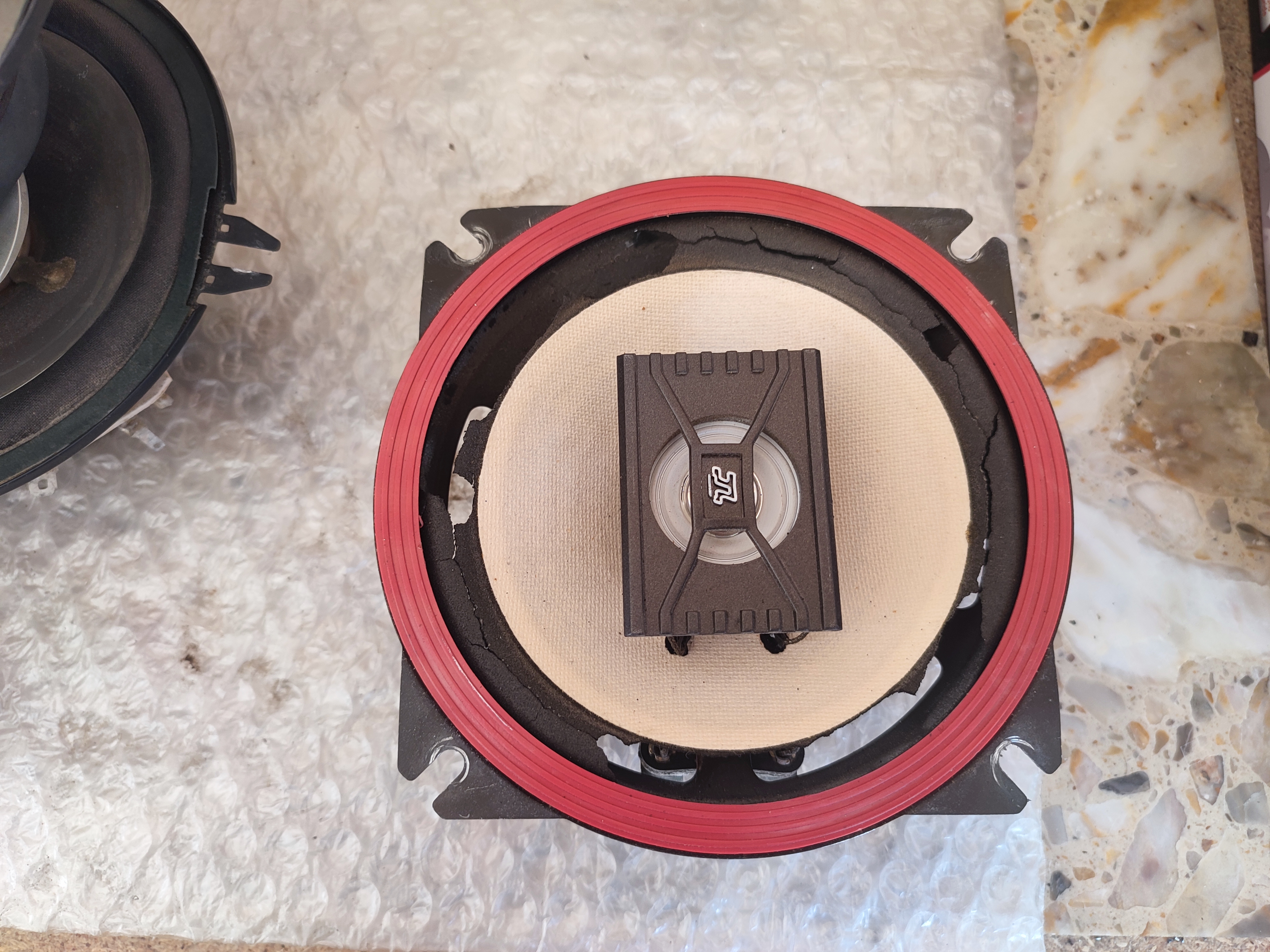

y ahora era turno de los altavoces. Delante llevaba unos Sony Xplod de 150w, traídos de desguace, que la verdad iban bien, pero detrás ya ni recordaba que llevaba unos de 40w y de diferente juego, uno era el original delantero del coche y el otro del GT donante
Han sido sustituidos por unos JVC CS J520X de 250w, los baratos de Amazon jajaja, pero en un 205 con su aislamiento y demás basta y sobra, la diferencia, sobretodo detrás es enorme.

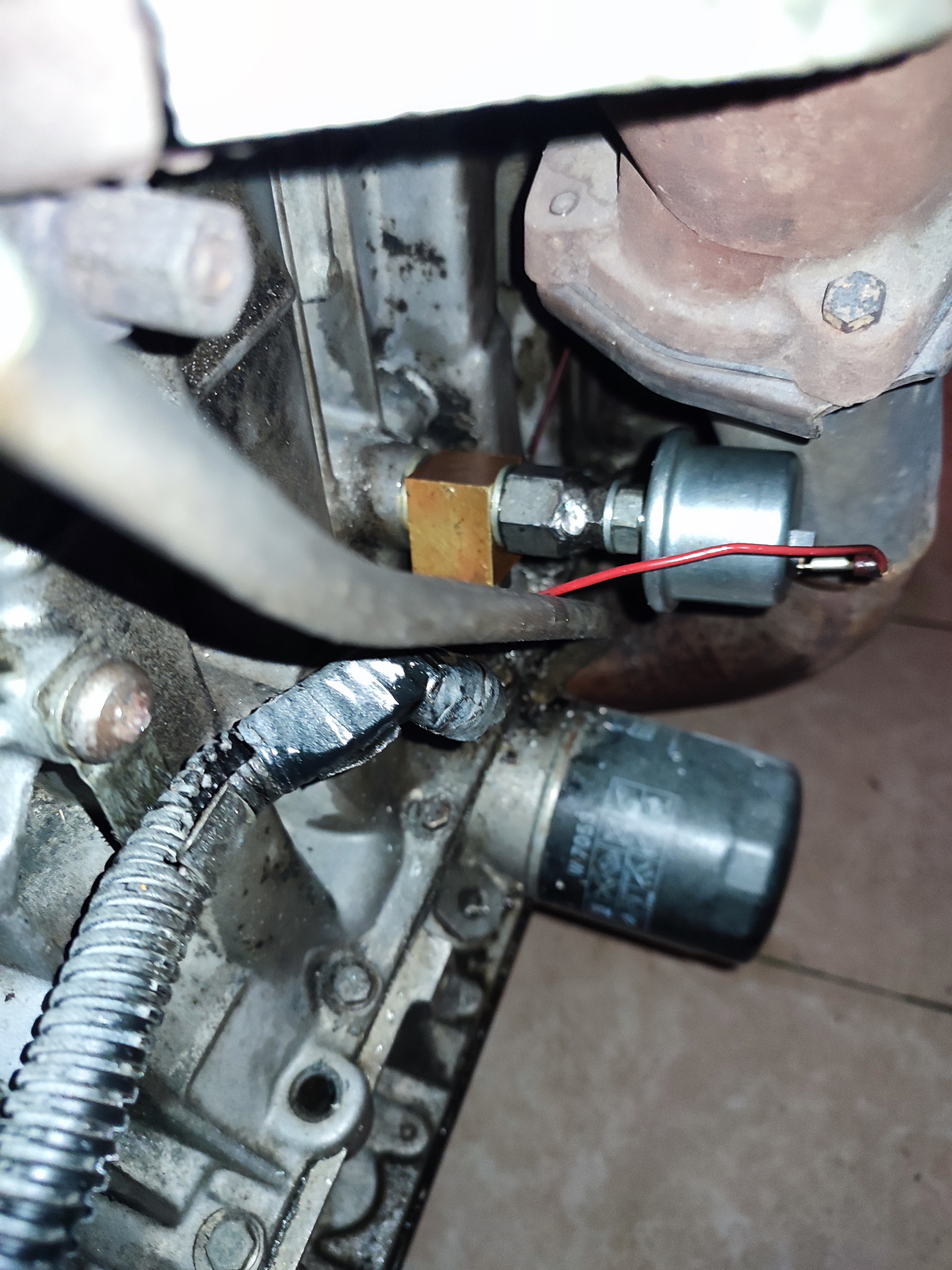

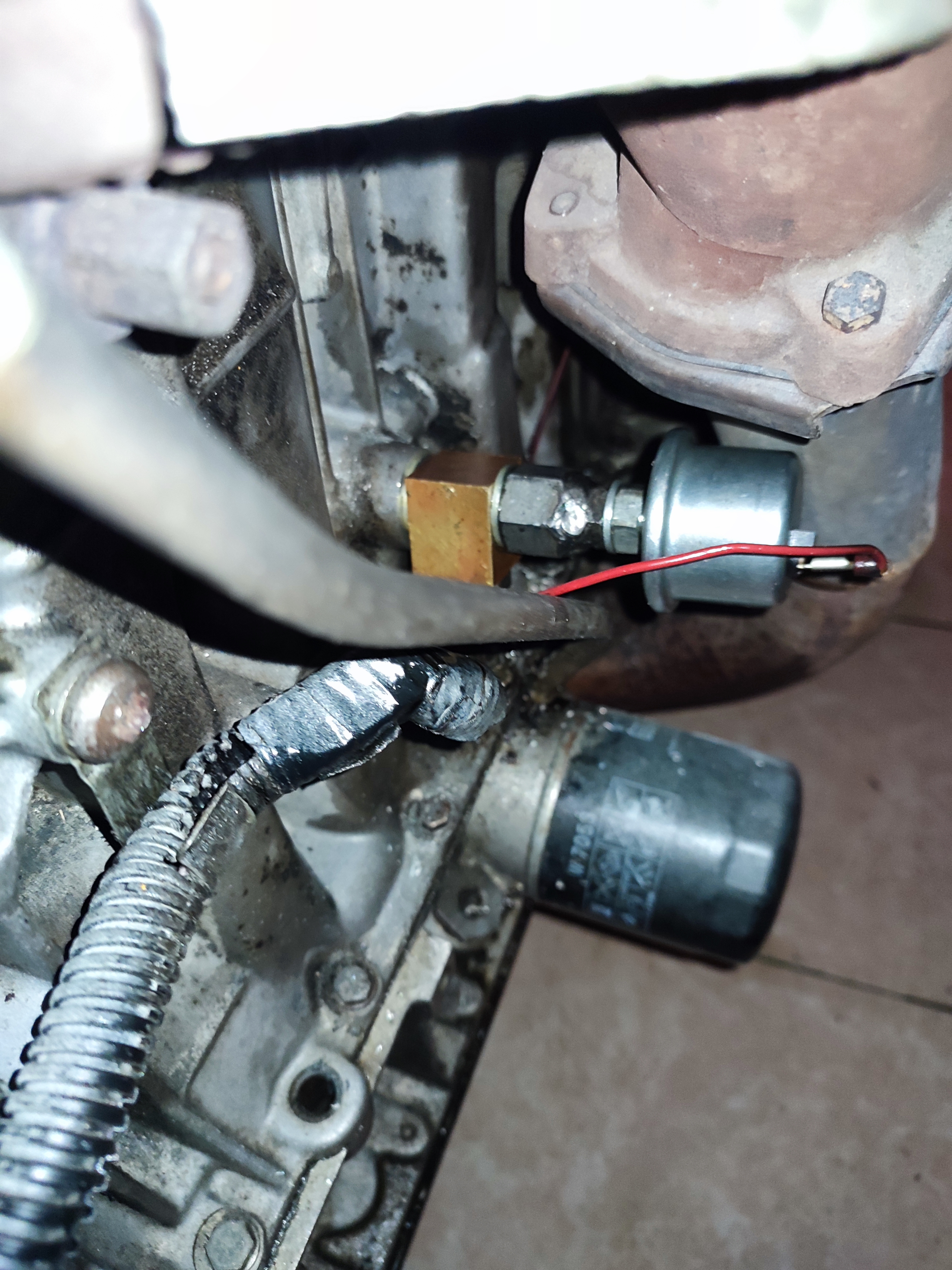

Bueno, pues más cositas nuevas, empezaremos por alguna "tragedia"

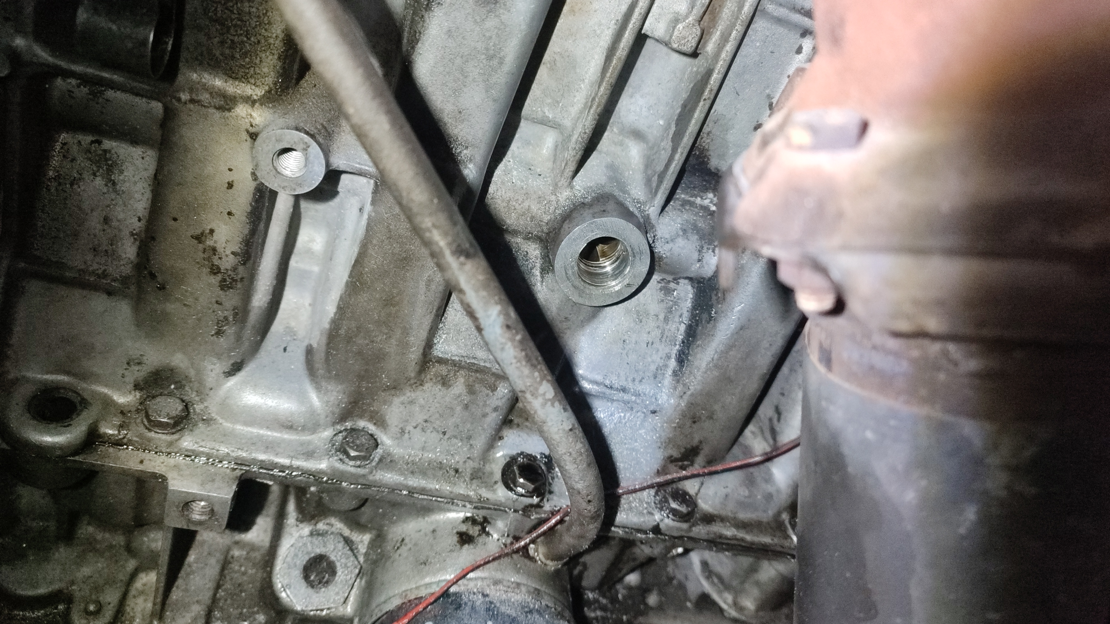

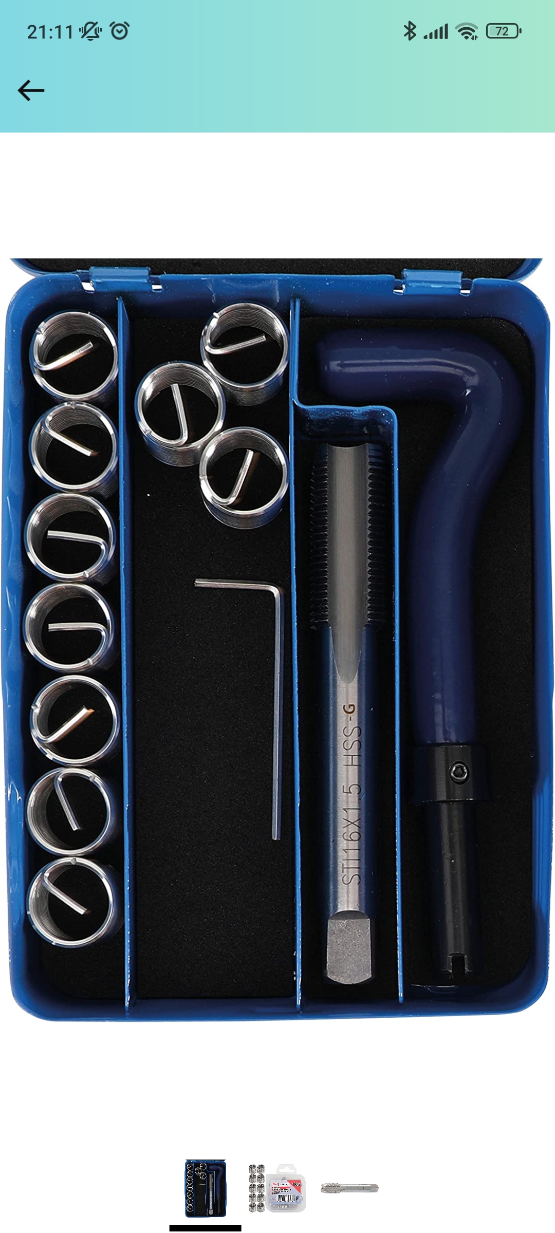

Como hasta el momento todo iba perfecto algo se tenía que torcer, tenía desde hacía 1 año una T decente para los sensores de presión de aceite, hasta el momento llevaba una artesanal bastante chapucera y muy fea de ver que iba cumpliendo su función. Pues solo a servidor se le ocurre tocar tal cosa a 1 semana excasa de la KDD de Sanabria... Y ocurriendo lo que peor, se pasó la rosca del bloque....
Tanto invento, quita y pon sumado a bloque de aluminio hizo que la rosca no aguantara más. Por lo tanto tras barajar varias opciones decidí gastarme los cuartos en algo que supiera que quedaría bien fuerte y duradero, colocar un helicoil, kit para m16x1,5 +broca de la misma métrica casi 50 napos
Además de varios viajes al pueblo para llegar a dejarlo perfecto antes de hacer el viaje.
Por suerte quedó perfecto!

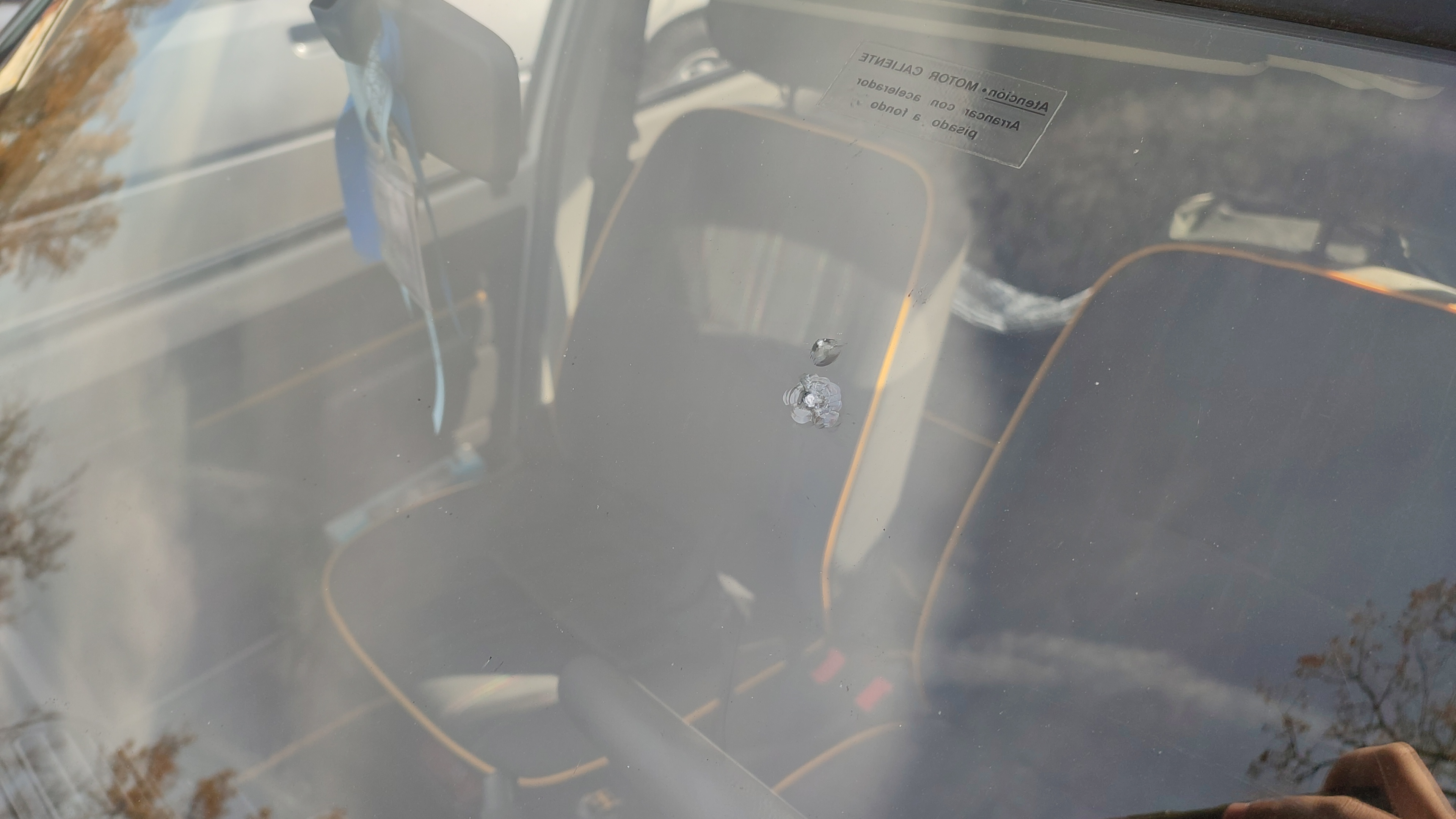

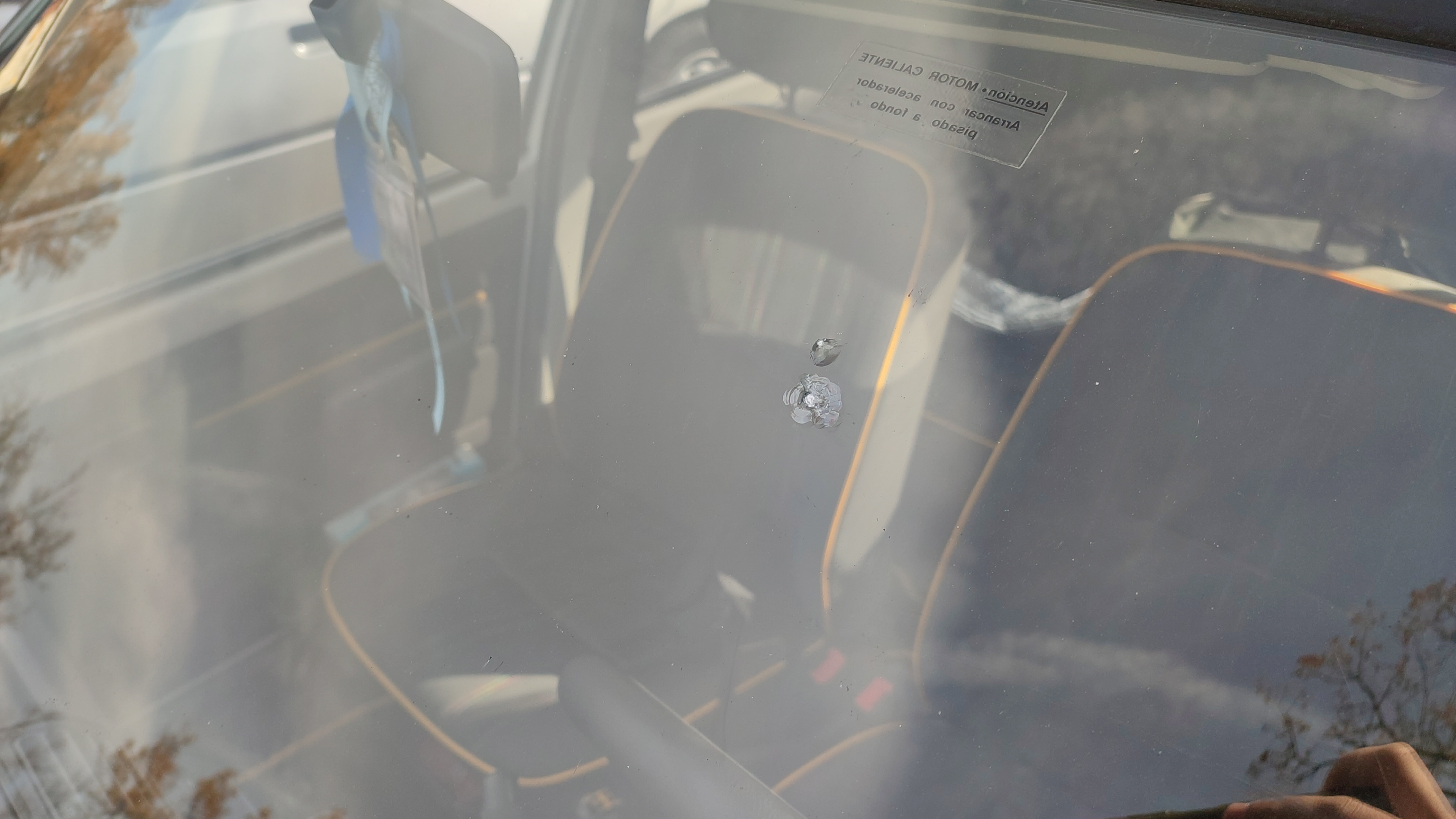

El viaje a Sanabria fue un éxito sin ningún tipo de complicación, salvando que debido a un fuerte chinazo que me mandó el compi Rubio (lo que hace con tal de no ser adelantado...
) he tenido que cambiar definitivamente la luna delantera. Ya tenía 5 chinazos más pequeños en la zona del copiloto y 3 arañazos de haber ido hace años con malas escobillas, por lo que la verdad que no fue gran duelo, solo el haber perdido los logos de Peugeot Talbot originales
Al menos he logrado mantener intacta la pegatina original de arranque en caliente, pero por si acaso el compi Bruno me hizo dos copias jejeje

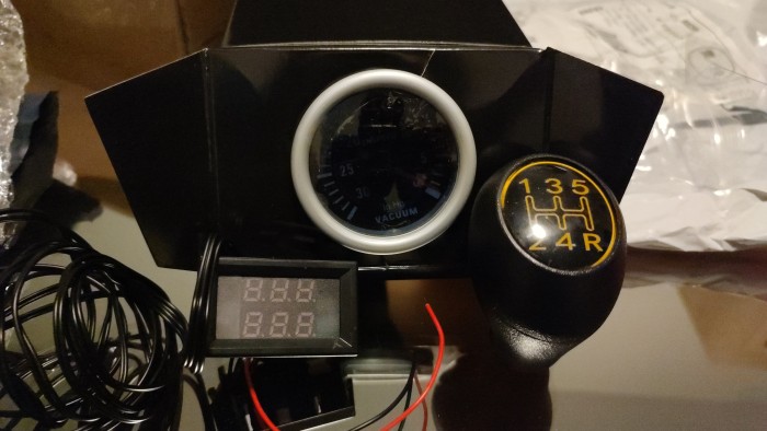

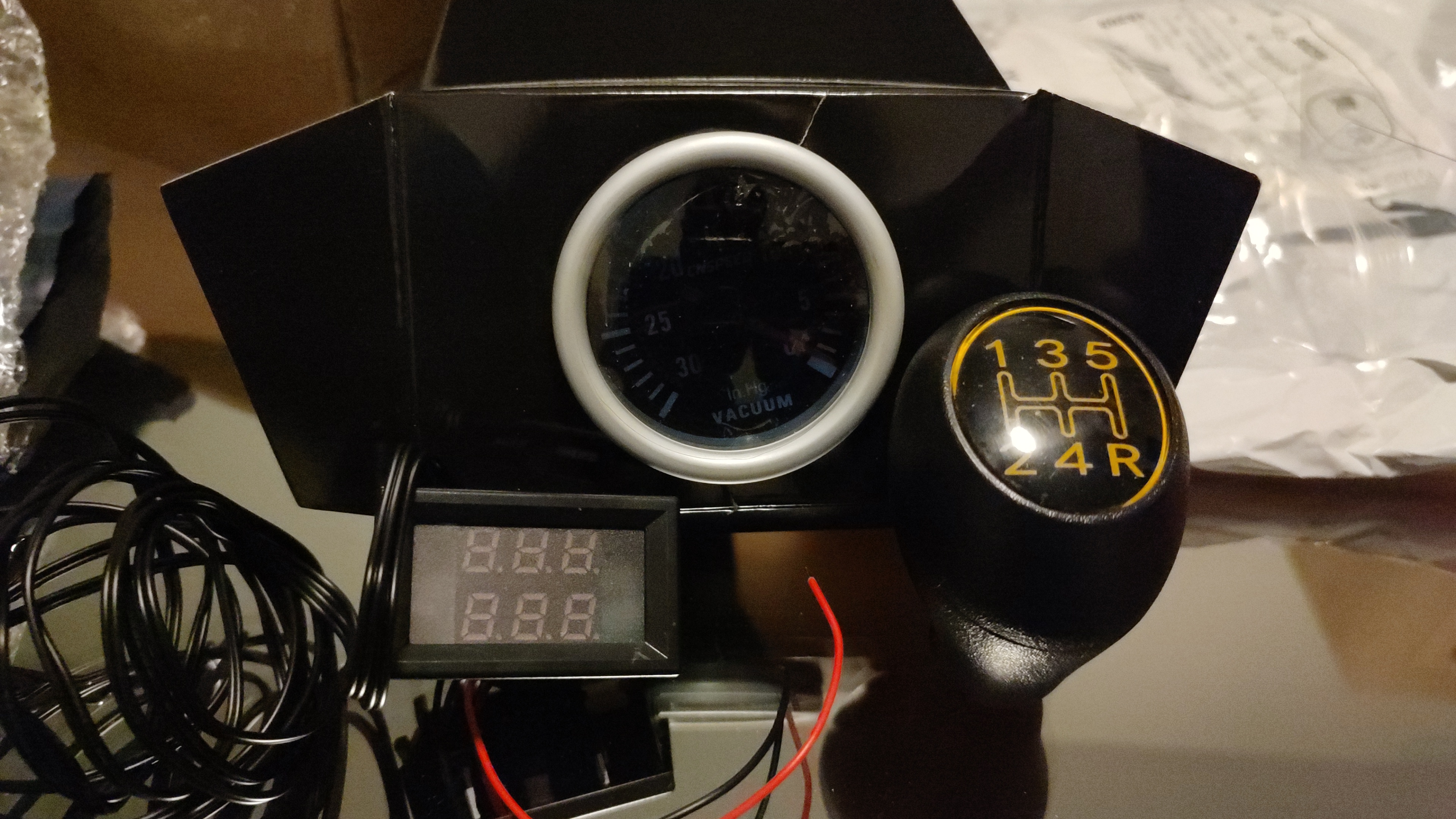

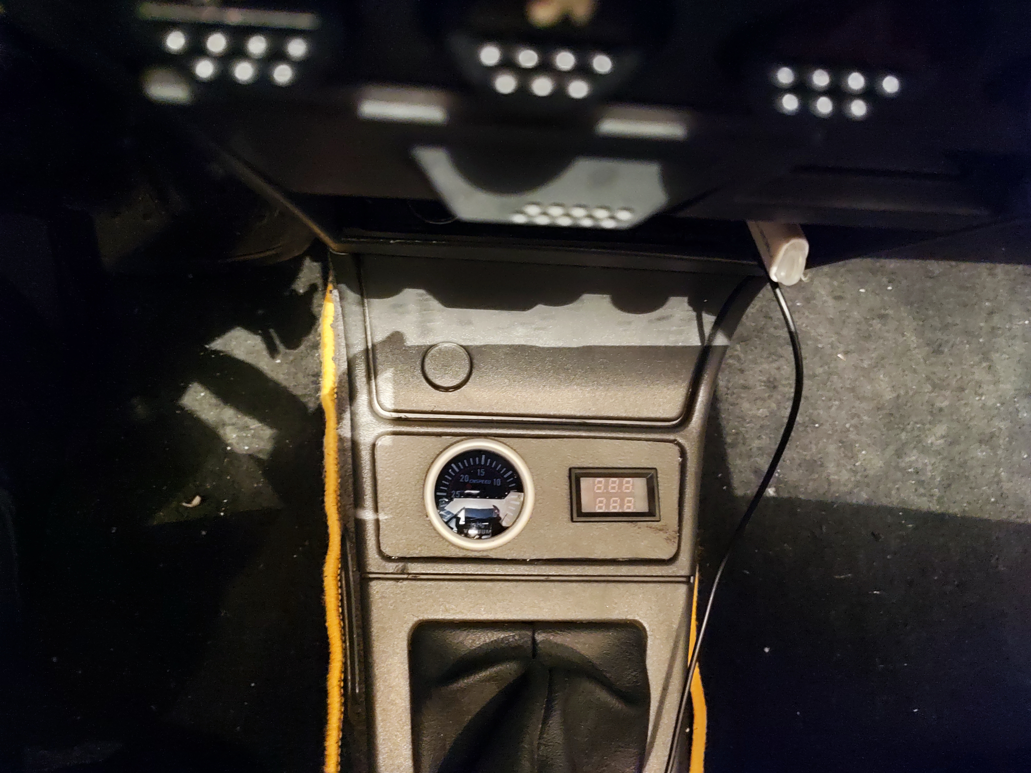

A la vuelta de la KDD recibí el pedido de Aliexpress performance que comenté post anteriores:

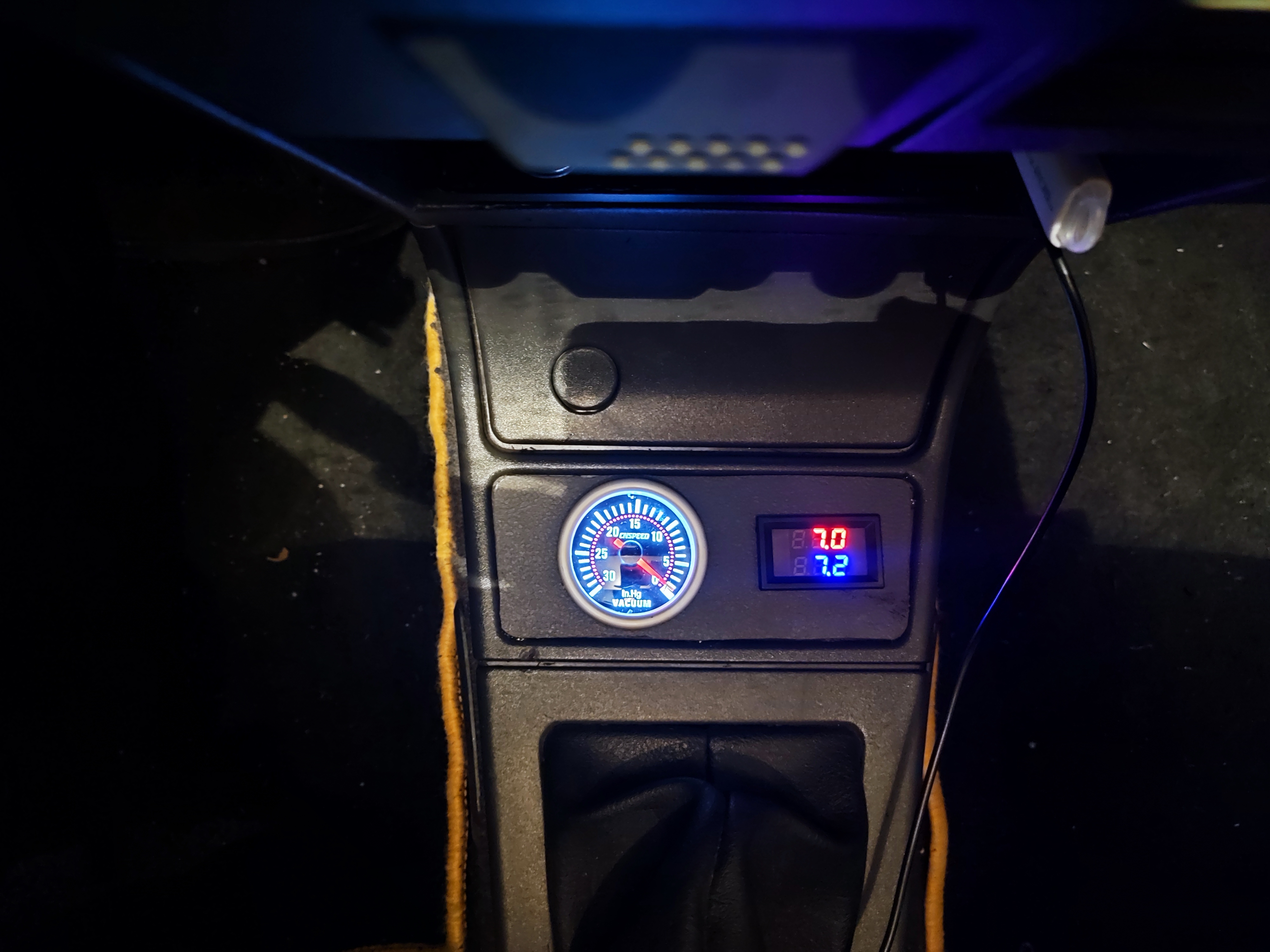

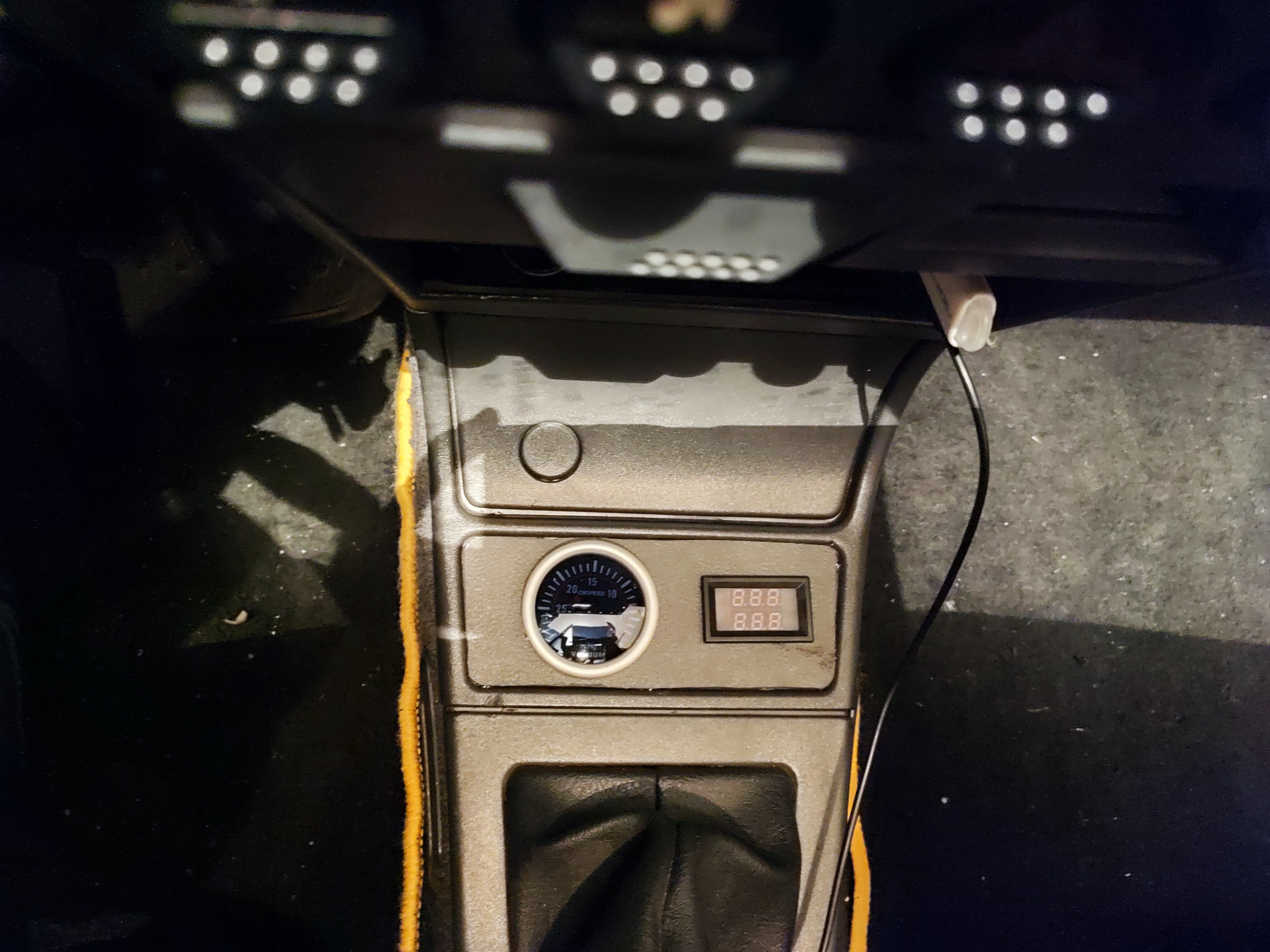

-Reloj vacuometro
-Termometro interior y exterior

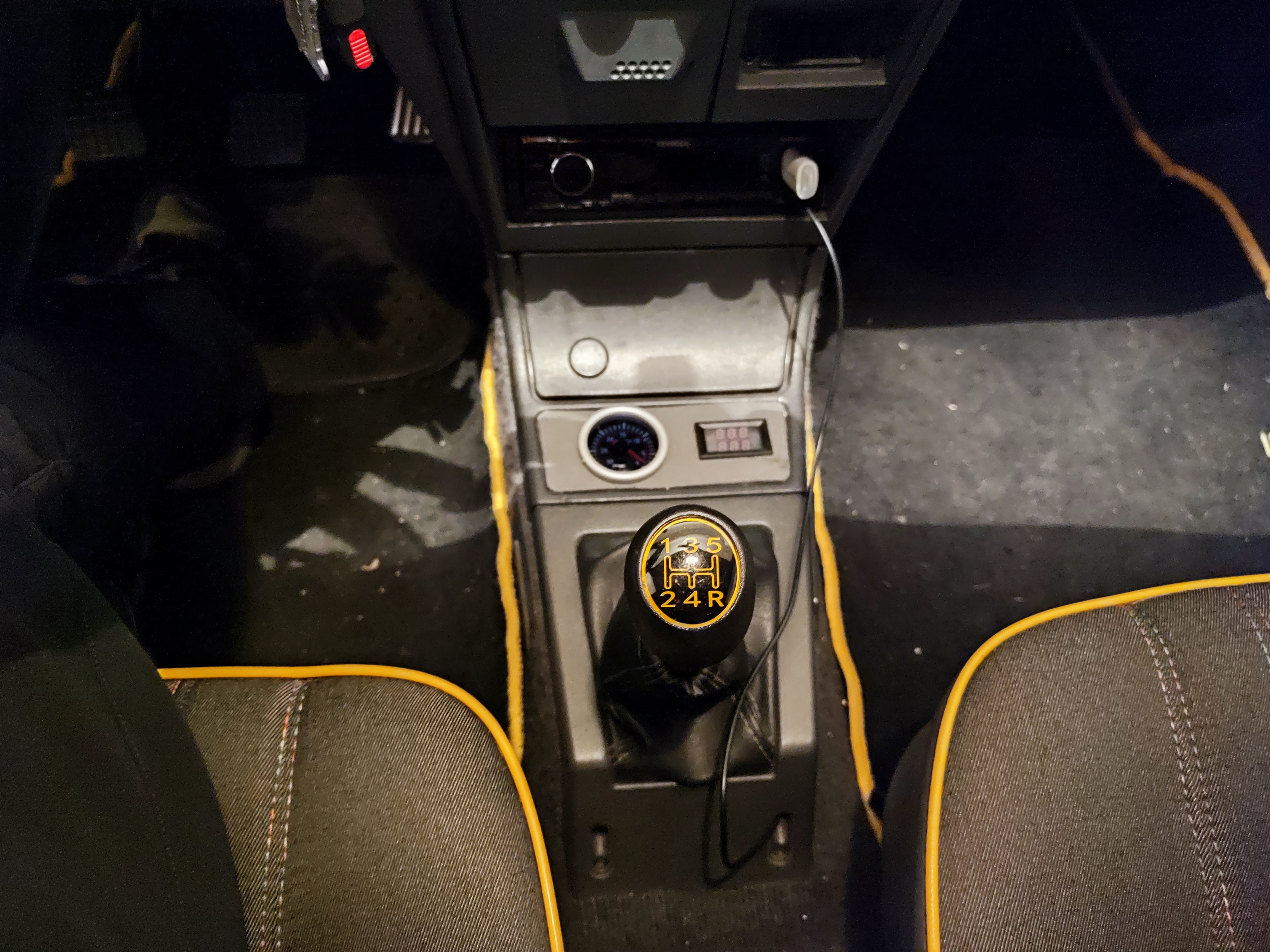

-Pomo réplica en amarillo
Para los dos primeros elegí colocarlos en la bandejita de la consola central, por lo que tomando de otro plástico donante muy similar hice una tapa plana que sustituyera la bandeja y le practiqué los orificios correspondientes. Y ahora seguro que os preguntaréis que a qué es debido la instalación de tales relojes: Pues simplemente porque descubrí que el vacuometro en coches atmósfericos y especialmente de carburación indica una información bastante relevante de ciertos factores, como compresión/sellado del motor, tomas de aire indebidas, mal reglaje de válvulas, encendido mal calado... Se conecta a cualquier manguito de vacío del colector con una T. Realmente en circulación es más postureo que otra cosa haciendo una función similar al de un manómetro de presión de turbo, pero en parado realizando ciertas comprobaciones se pueden detectar de forma rápida aspectos como los que comento: Importante tener en cuenta en este reloj un detalle para leerlo correctamente: En la mayoría de tablas vienen indicados unos rangos de vacío, si leéis medidas distintas y sobretodo inferiores no os alarmeis en un primer momento debido a un detalle, hay que tener en cuenta la altitud sobre el nivel del mar a la que estemos, por cada 1000 metros de altitud el reloj marcará sobre 3,25 pulgada de mercurio de menos, importante saberlo cuando se vaya a diagnosticar con esto.

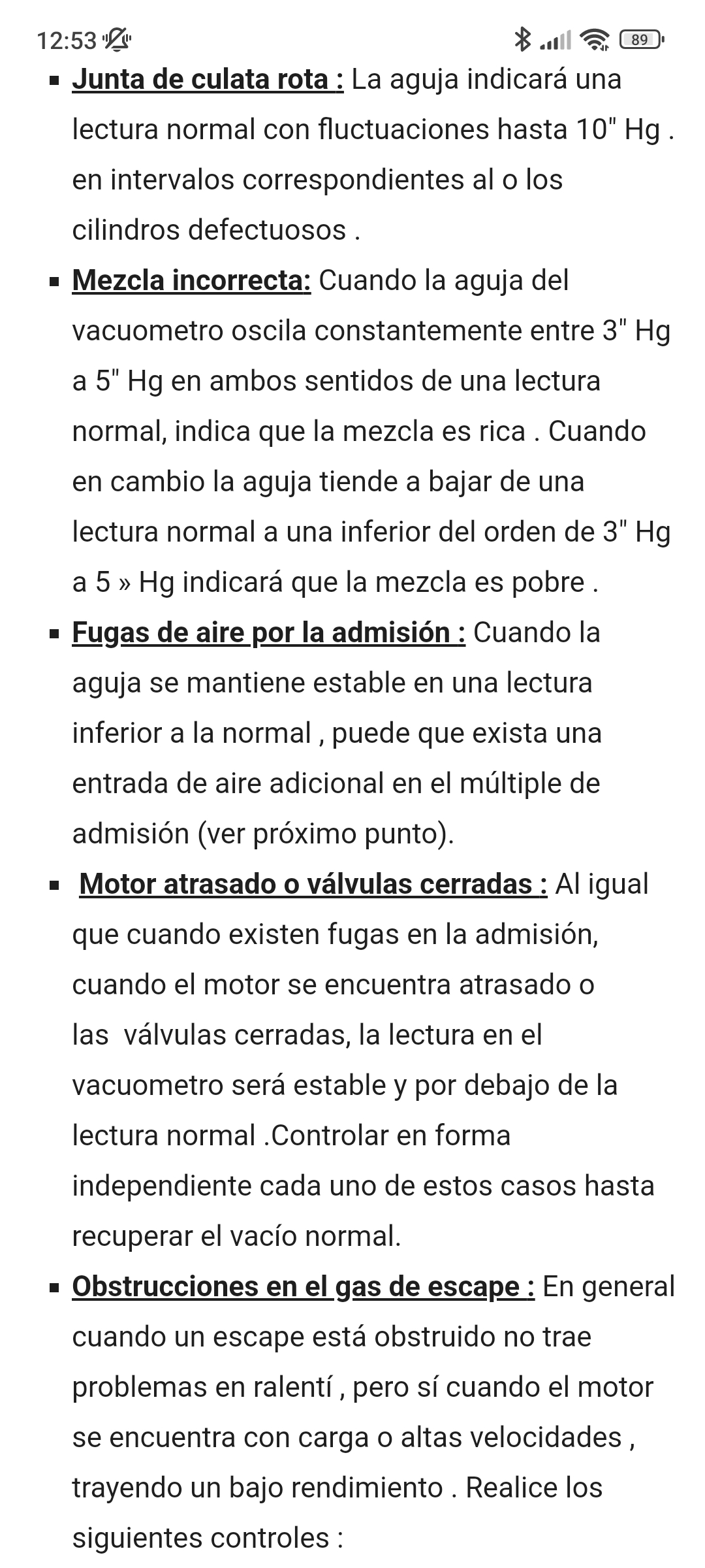

Y el termómetro... Pues por rellenar espacio en la bandejita jajajaja simple curiosidad sobre la temperatura exterior sobretodo y si puede afectar al vacío o no.
-Reloj vacuometro

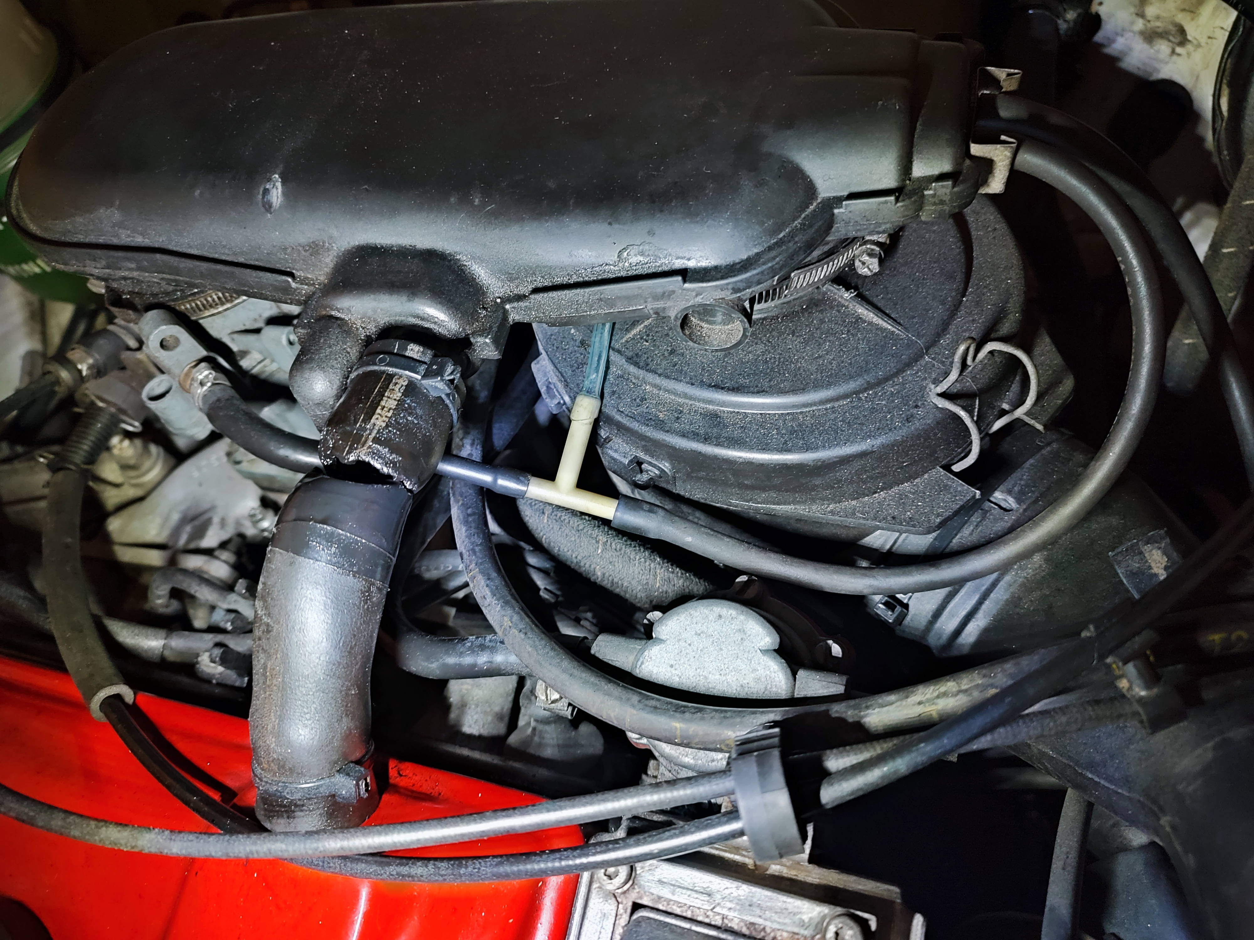

Yo aun estoy esperando mi pedido de AliExpress performance, por donde cruzaste tu el manguito de vacio al reloj? Y las sondas del termómetro, donde colocaste cada una?
Que tal ancla ese pomo?
Me encanto la alusion de la luna

Pff las pasé canutas la verdad.Fran 205SR escribió: ↑Mar, Dic 06 2022, 12:28 Menudo apuro pasaste la semana anterior a sanabria, animo amigo.
Me encanto la alusion de la luna, por no ser adelantado dice
, no se puede jugar a la oca y de oca a oca

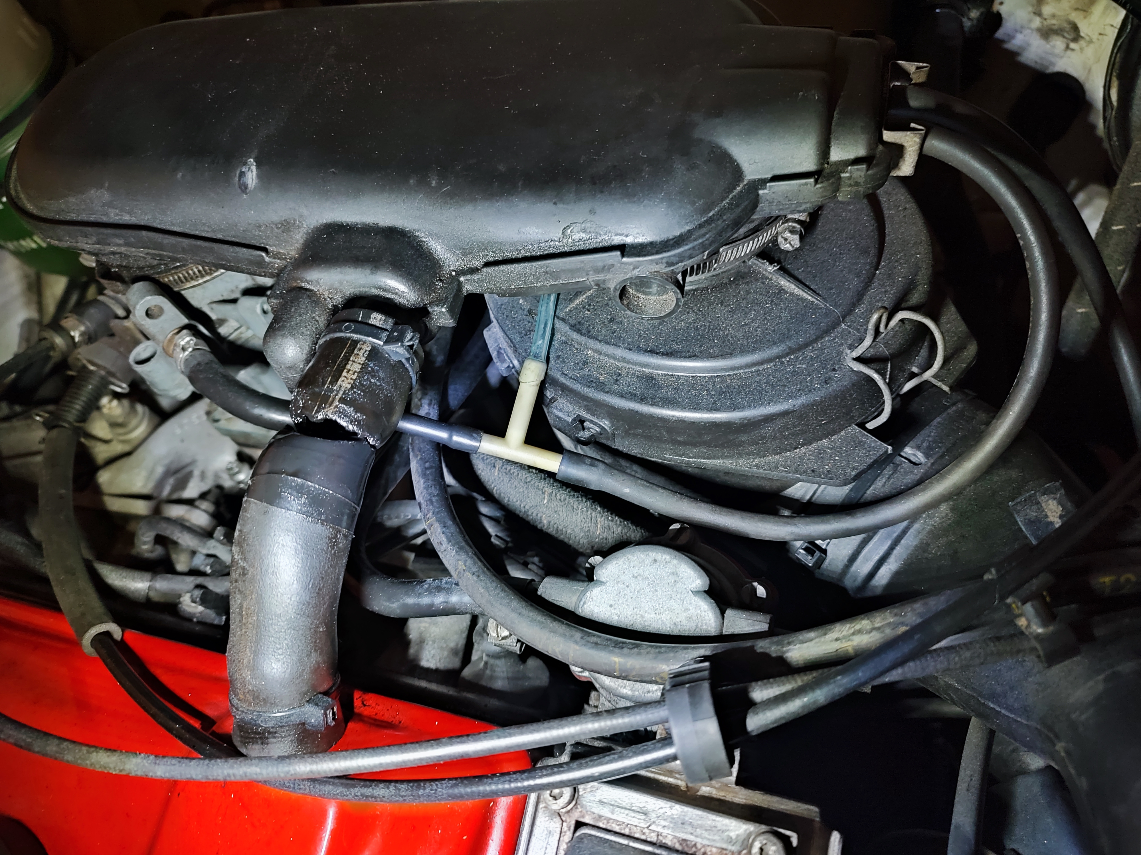

El manguito de vacío lo pasé por una gomita que hay justo en medio del vano motor, cuadrada y como con un orificio en medio que agujeree del todo. Va perfecto para librar todo el mueble de la calefacción por debajo y no andar pasando demasiados metros de tubo rodeando por todo el interior.
Las sondas del termómetro una la dejé debajo del reloj y la otra la saqué por la goma del pasamuros de la puerta del copiloto, lo justo para que quede en el exterior.
El pomo ancla perfecto, la única pega es que la chapita ha venido algo rayada y picada, ya podían ponerles algún plástico protector en fábrica, y tiene un pequeño saliente del molde del propio pomo, pero vamos, queda perfecto.

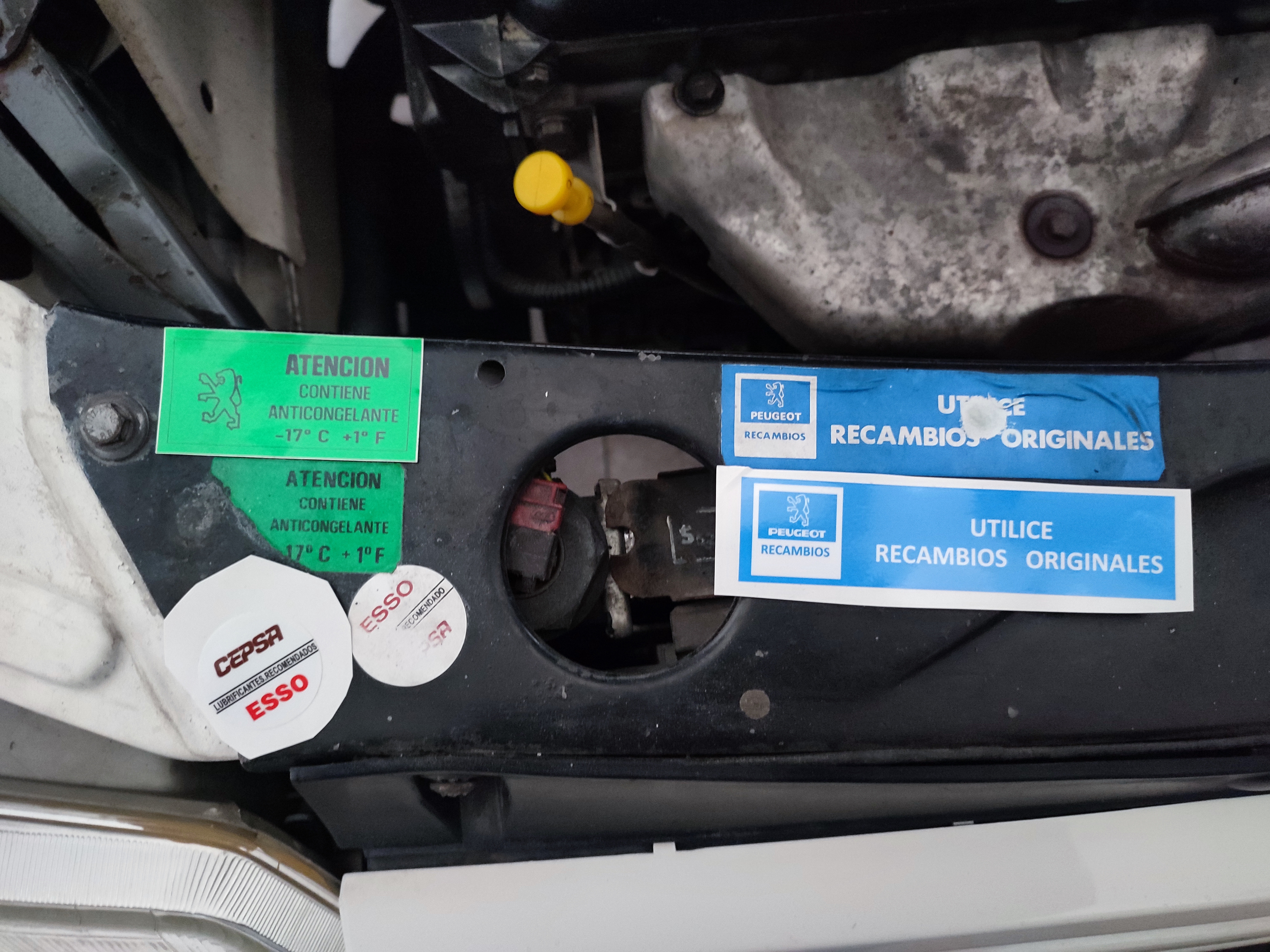

Algún pequeño avance tonto, iba a esperar para juntarlo con otras cosas más pero vuelvo a estar en un punto un poco de parón donde ya no sé muy bien por donde avanzar, todo está más o menos en orden y salvo disfrutarlo no hay muchas más chuches que añadir ni nada que reparar. Quiero intentar suavizar o aligerar un poco la dirección, ya que he probado otros 205s sin asistida y llanta más grande y van más blanditos... pero ya veremos a ver cómo.
Antes de acabar el año un pequeña rutita para despedir 2022
Sustituí las pegatinas de la traviesa frontal gracias al compi Bruno, que está produciéndolas en muy buena calidad y casi casi calcadas a las originales

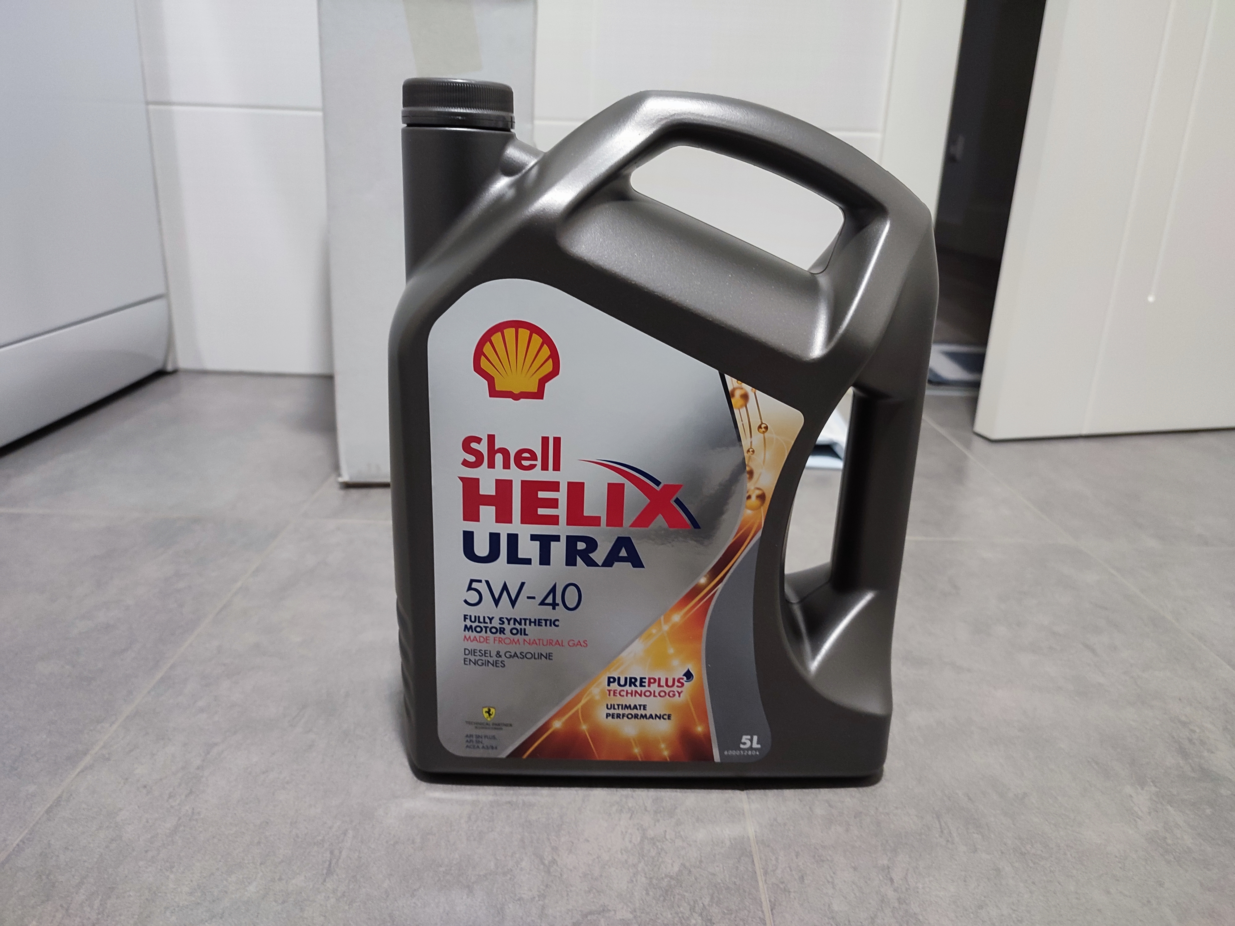

Y despues de unos 8000kms, 1 año y 9 meses desde el último cambio de aceite (no me matéis, entre el poco uso que se le da y que le rellené más de medio litro cuando la movida de la T de presión lo fui dejando... un mineral no debería andar más de 1 año) he decidido pasar a algo un poquito mejor que su Total 10w40 habitual. Lo que en teoría parece una tarea fácil como es buscar un aceite con las 3 B (bueno, bonito y barato) realmente me ha llevado una semana larga de investigación. Recomiendo el canal de youtube de La Taberna del Motor encarecidamente, así como el grupo de Telegram con el mismo nombre.
Bueno, lo que sobretodo buscaba es un aceite sintético 100% con buena protección en frio y baja degradación que aguante ma´s que un mineral. Por ello, aunque mantengo SAE40 en caliente, he bajado a 5w en frío, de hecho la dfierencia con 10w es bastante pequeña, es mucho mayor entre 15w y 10w o 0w y 5w... pero así paso a una mejor viscosidad cada vez que arranque en verano para andar 5 kms y pare, y los largos periodos que se tira parado el resto del año ya que se mueve apenas 2 veces al mes. Y sobretodo paso a una base de aceite mil veces de mejor calidad. Una vez determinado esto la amplitud de marcas y modelos es bastante extensa, entre los valores reales de cada uno, sus paquetes de aditivos añadidos, indices varios... es toda una ciencia. Finalmente he determinado, gracias a la recomendación del grupo de Telegram mencionado, escoger el Shell Helix Ultra, no es mineral (bases HC) pero tampoco un sintético común (bases PAO), es base GTL (Gas To Liquid), bastante poco viscosos dentro del resto de 5w40. Por el momento está recién cambiado, y aunque salí a probarlo y le dí algo de caña tampoco puedo asegurar una gran diferencia. Diría que sube un poco mas ágilmente de vueltas, la temperatura de aceite tarda a subir como antes pero quizás se queda más estancada en 110º y en cuanto se baja el ritmo o se para el motor se enfría super rápido. en cuanto a sonoridad lo noto exactamente igual, puede que le caiga algún aditivo antifricción, pero por el momento quería probar únicamente el aceite para notar mejor cada cosa.
