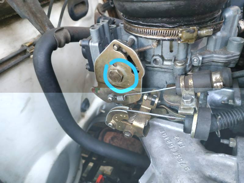

Ya aprovecho también para dejar por aquí el dolor de cabeza que me dio el coche entre el jueves y sábado pasado jejeje Para quien le ocurra algo parecido alguna vez que no pierda tanto tiempo si le ocurre lo mismo...
Llego el jueves a casa después de venir de currar y todo dentro de lo normal, el coche va en principio bien, acababa de llenar el depósito y el cuadro ya marcaba tres cuartos, pero tengo el aforador un poco atontado ya y lo achaque a eso. Unos 20 minutos después de llegar a casa, al ir a guardarlo empieza a ratear y se cala. Al intentar arrancarlo se ahogó hasta las trancas... Después de unas horas arrancó fallando muchísimo, y teniendo muchísimo cuidado con el acelerador porque se ahogaba otra vez. Cada vez que aceleraba echaba una humareda negra, típico de una mezcla demasiado rica. Cerré el tornillo de co a casi 1 vuelta pero seguía yendo mal, así que saqué las bujías (negras como el carbón y encharcadas) y comprobé los cables de bujía, tapa del delco, encendido... Al limpiar las bujías algo mejoró pero seguía rateando. Casi dispuesto a sacar el carbu para limpiarlo y revisarlo me doy cuenta que el tornillo de la plaquita donde va la sirga del starter estaba muy flojo y la corredera que abre o cierra la mariposa del starter se salía dejándola cerrada... Apretar el tornillo y ya ir todo bien. Así que me parece que en esos 50 kilómetros con la mariposa cerrada me bebí ese cuarto de depósito de verdad [emoji1787][emoji1787][emoji1787][emoji1787]
Con la tontería ya revisé bien a fondo otra vez todo, encendido, reglaje del carbu y de válvulas, así que ni tan mal jejejeje
Enviado desde mi Redmi Note 5 mediante Tapatalk

Después de un añito poco que contar, el coche va de perlas, muy contento con el. En las retrotandas disfruté y me desfogué como nunca, y me llevó y trajo a la Nacional de Granada consumiendo poco para lo que esperaba y sin ningún tipo de problema. Gacias a la ayuda de algunos foreros y en especial a oskinar terminé de lograr dejarlo prácticamente al 100% a punto de motor y ahora sí que creo que está dando todo lo que puede. Como alguno leería por otro post adapte allá por octubre un Weber de Y2 (1.4 Talbot) y la verdad que la diferencia era notable en contundencia, empuje y sonido, pero no terminaba de ir fino a ralentí, probablemente porque el carburador no está en su mejor momento ni la adaptación fue ni mucho menos perfecta. Yendo tan bien con el solex puede que a corto plazo no me lie más con el. :uf
También "restauré" la membrana del pulmón del delco, todos los que vi en desguace estaban pinchados, el del 1.1 también, y nuevo entre que era complicado de encontrar y caro me decidí a abrirlo y colocar otra membrana casera. ¿Que podría perder? Total ya estaba rota jejejeje Con una cámara vieja de rueda conseguí que volviera a funcionar y ligeramente la verdad que sí se nota en cuanto a mejora de respuesta cuando comenzamos a acelerar, un pelín más de viveza.
Comprobé las compresiones, por curiosidad más que nada al estar la culata rebajada, y todos los cilindros dan 11,5 bares prácticamente calcados. De origen eran 10 tengo entendido así que la mejora es notable y todo funciona internamente a la perfección. Lastima no saber cuánto cubica ahora la culata para calcular la nueva RC...
Es cierto que tras unos 8000 kms uno ya se acostumbra a la nueva potencia y quieres más, pero la verdad que ahora el coche es perfectamente ágil y vivo, para lo que yo lo quería es ideal.
Tras un tiempo dudando si montar llantas de 1.9, si repintar las mías, comprar algunas de "palitos" que me suelen gustar, o algo con menor ET (las de 1.6 desplazan muy poquito :uf sobretodo detrás, llevo ahora mismo unos separadores prestados...) creo que al final restauraré las mías, ¿o creéis que le pegarían mejor otras?
Y nada más, a largo plazo tengo idea de estabilizadoras más gordas, un puente trasero en mejor estado y quizás un chicle (si lo encuentro) más grande para el segundo cuerpo, pero a corto/medio plazo la verdad que no tengo nada ideado, se admiten ideas jejejeje
