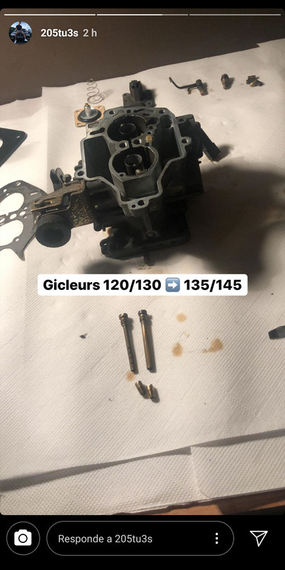

enseñame como es ese chicle y dime de cuanto lo quieres jeje :uf

Un chico francés los cambió, le pregunté y me dijo que eran muy difíciles de encontrar, si sabes dónde hay voy a tenerte que hacer un pedestal dentro del 205! :corazones
El segundo cuerpo es de 130 así que el siguiente será de 145. En altas vueltas con el Weber empujaba cosa mala, no creo que le haga ningún mal uno un poquito más grande 🤭
