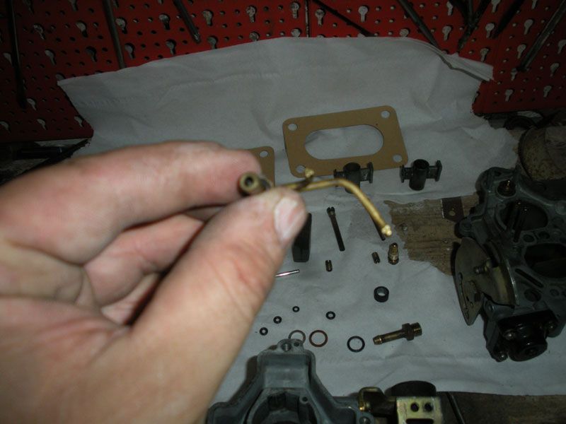

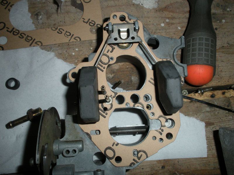

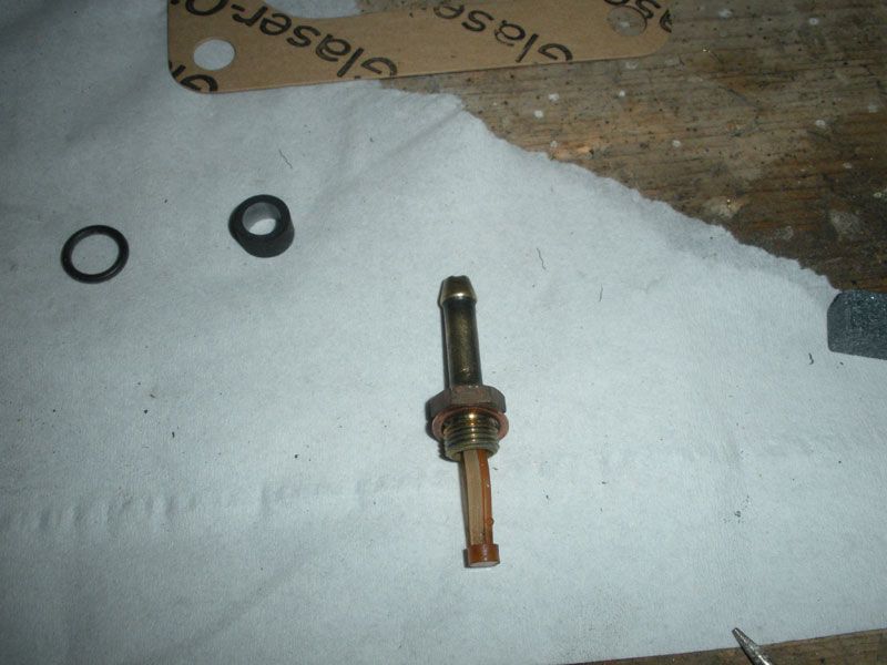

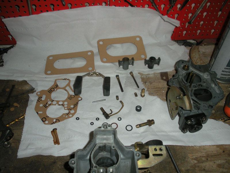

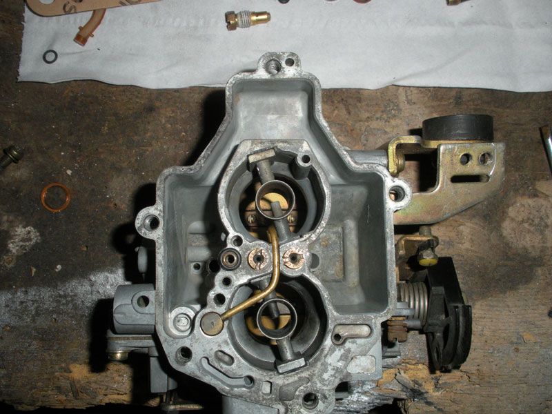

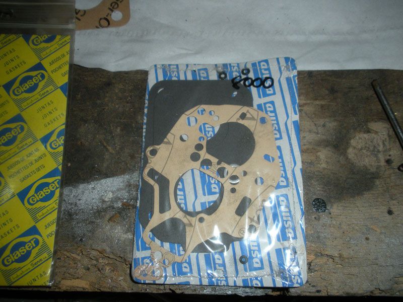

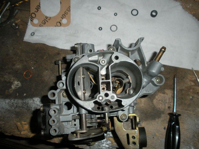

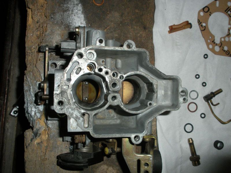

Bueno, hoy  (mas bien dicho, ayer)he rizado el rizo y he acabado con un problema quye hacia tiempo que no conseguia resolver del todo......el caso es que me he ajenciado 2 juegos de juntas, y un juego es el que ya he montado.......
este juego es para el otro carburador....
esto tenia que haberlo hecho hace tiempo, y me hubiese ahorrado un monton de problemas, y dolores de cabeza.
Os cuento......
1- arranca muy bien (mejor que antes)
2-un ralenti muy estable, sobre 900 vueltas
3-el CO ajustado tal como me dijo oskinar, aprietas varias veces el pedal de freno y baja un pelin de vueltas...
4- lo mas importante....NO HUELE A GASOFA! ni dentro , ni fuera del coche....
en fin casi me han saltado las lagrimas XD
Os cuento......
