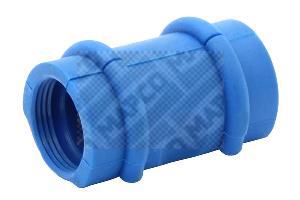

Ya cambie lo que creo que son los silentblocks de la barra estabilizadora. Fueron dos de estos (del estilo):
silentblock 205.jpg (7.77 KiB) Visto 25888 veces
Anclan la estabilizadora delantera con el coche en si hacia el centro.
Comentaba lo de amortiguadores+copelas porque el clonk sobretodo se escucha cuando se circula por un paso de cebra elevado
A esos me refería, suele ser típico cuando se pasa algún resalto, adoquines etc. Suele ser lo más común pero recién cambiados los descartamos entonces. Las copelas en este coche son bastante simples, podría ser la junta de goma que hay entre las cazoletas.

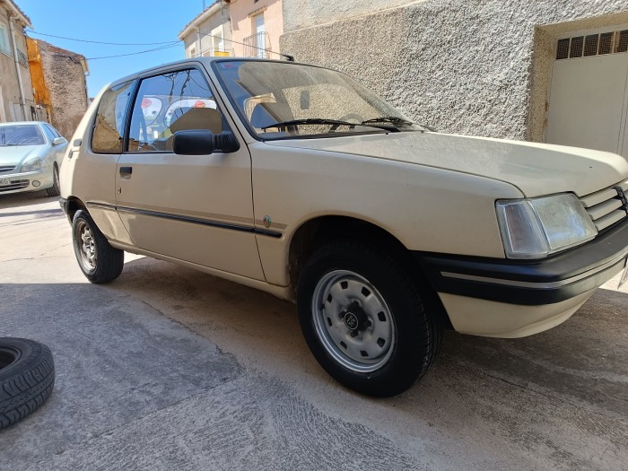

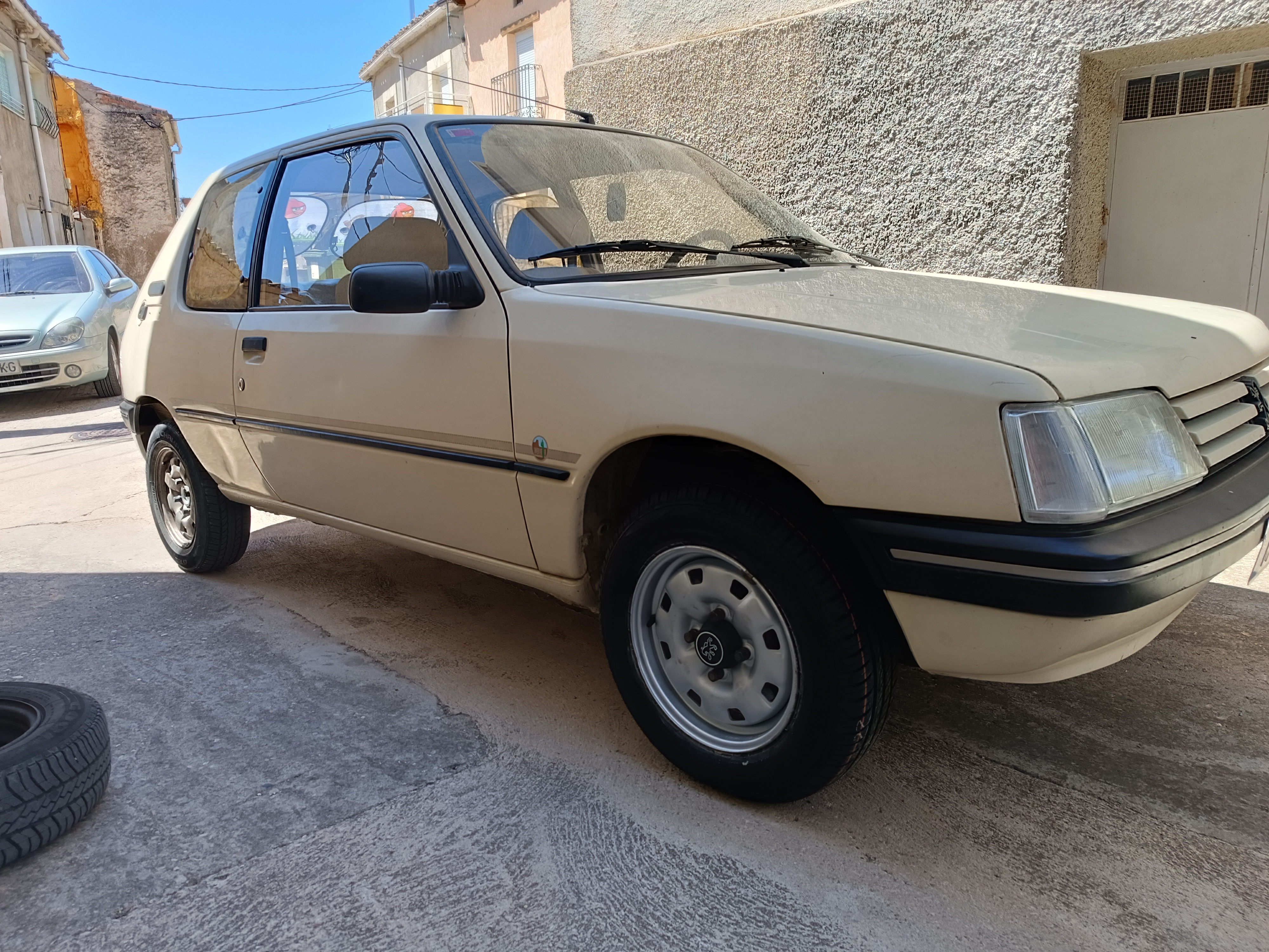

Bueno, aproveche que iban a tirar a la chatarra un generation unos amigos para coger unas cosillas del interior ( aireadores, plasticos, etc.).

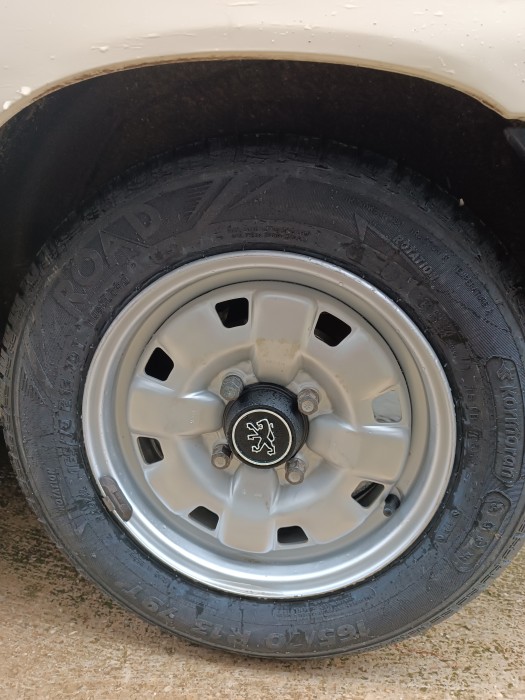

Me pude hacer con 3 ruedas (2 con llantas de tapabuje y otra de llanta normal), por lo que pinte las dos interesantes y le monte neumaticos nuevos que ya hoy puse en el coche. Aunque no es su tono de plateado, queda muy bien y mas respecto a como lo tenia.
Proximamente hare la misma con otras dos llantas y ya podre tener montadas las 4 llantas pintadas con gomas nuevas.
Esta foto es de esta mañana, recien montadas las ruedas nuevas.
Tras montarlas, cogi el coche y probe lo de la vibracion, y la sigue haciendo, asi que en principio o es amortiguadores, copelas o la propia direccion.

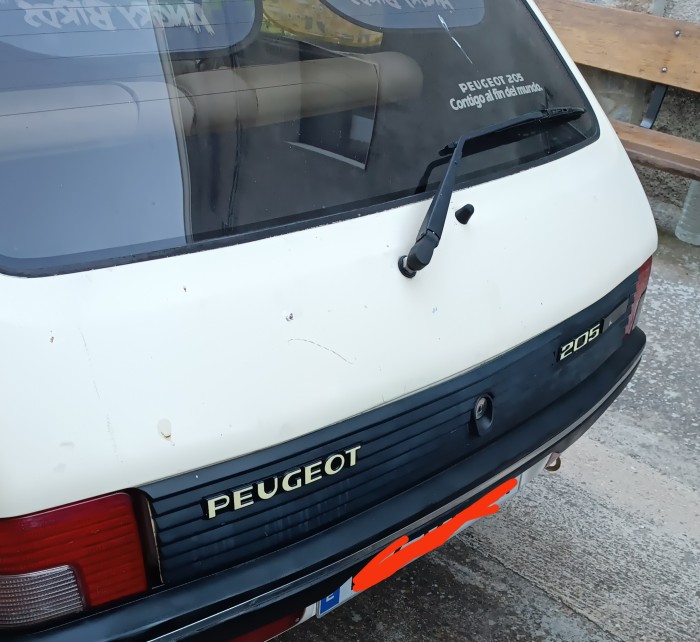

Coloque los plasticos traseros que los que tenia estaban balnquecinos y rotos y le puse los cinturones traseros.
Como cosas menores, por fin le puse los anagramas que pinte en color marfil y la pegatina de "contigo al fin del mundo".

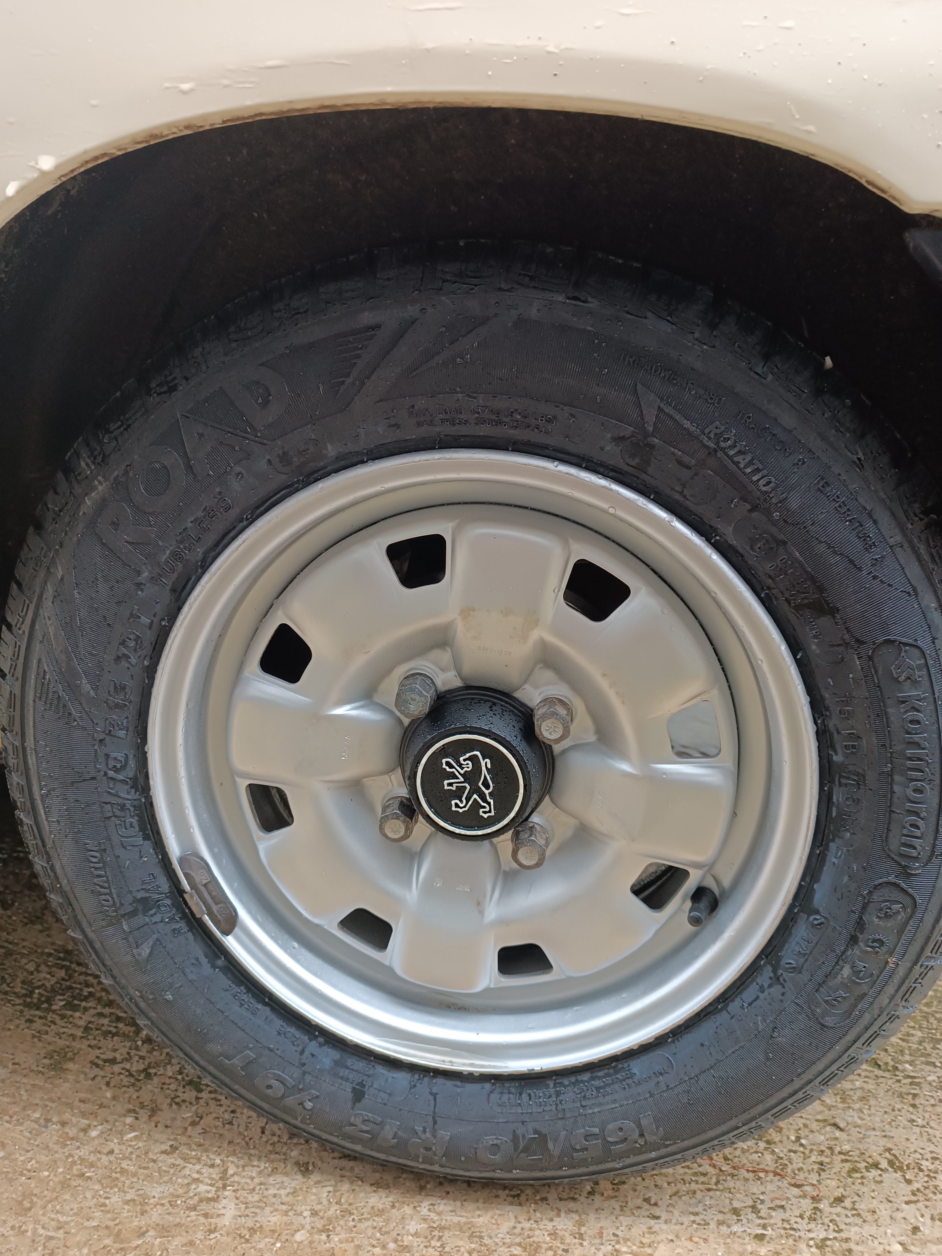

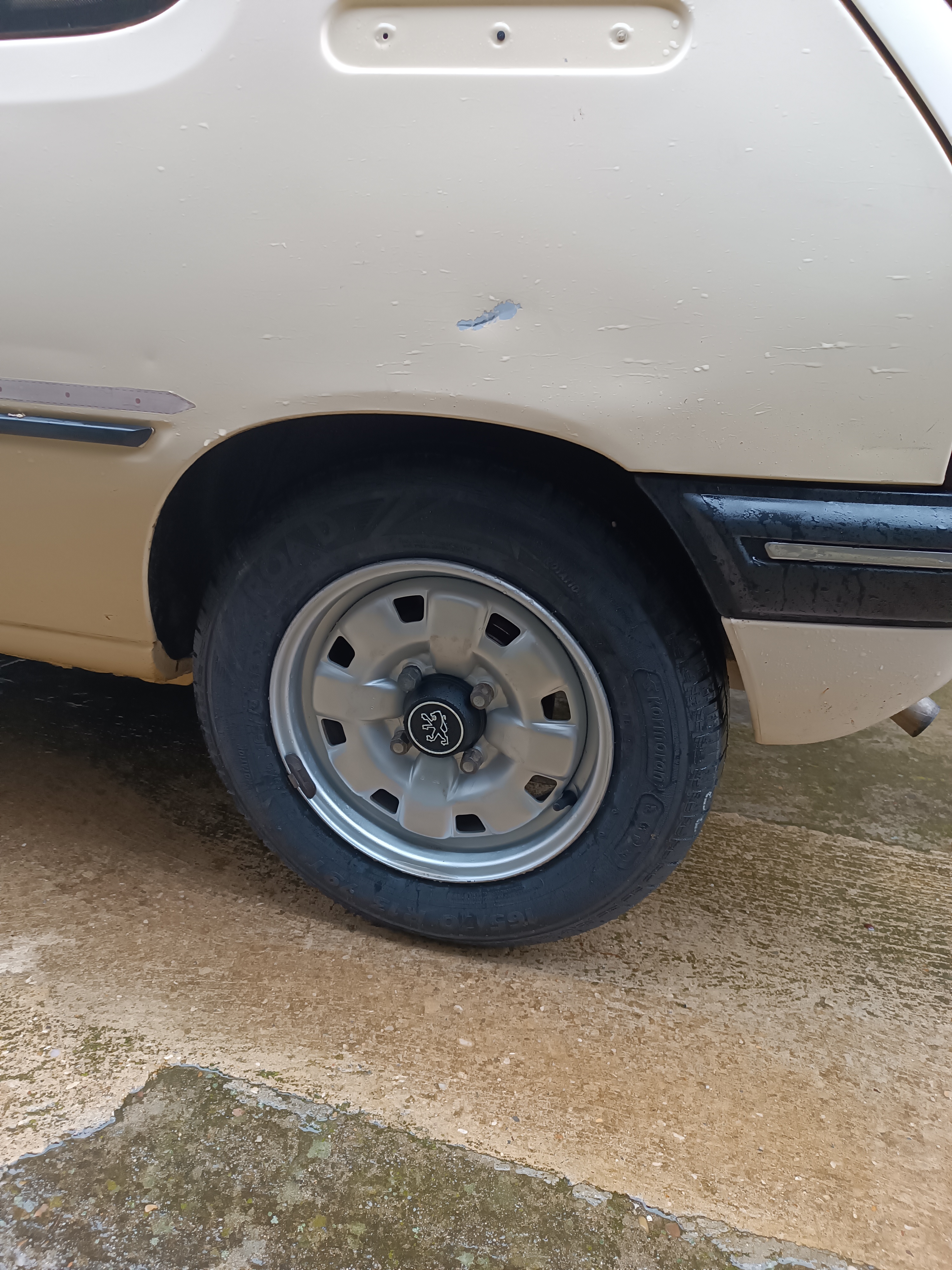

Dejo foto de como me quedo una de las llantas que puse ayer.

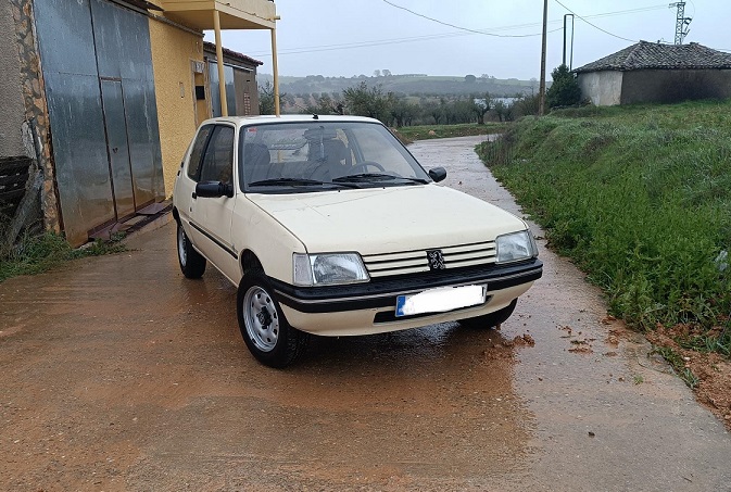

En semana santa, con tanta lluvia se le pudo dedicar una mañana al coche. Se cambiaron los latiguillos delanteros y el tema de la vibracion desaparecio. Sacamos el coche y se probo en la situacion que me lo hacia, y nada. Ahora va bien :pulgares .
La parte mala de esto es que compre los 4 latiguilos, pero por como estaban situados los traseros (para quitarlos nos estorbaba el eje trasero), no los pudimos cambiar. Estuve buscando en los manuales, en google y youtube a ver si habia otra manera, y no di con ello.
Asi que por ahora el coche de mecanica queda hecho (salvo pequeños detalles). Entre manos tengo el tema del faldon tipo gti (pintarlo y hacer la instalacion de antinieblas).
Subo foto del domingo cuando lo fui a guardar
