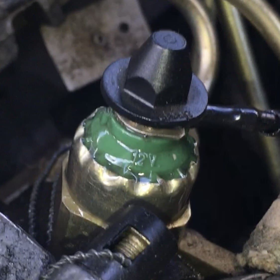

Lo único que le quedaba ya al coche para andar perfecto era reparar la fuga de gasoil. Resulta que perdía por la electroválvula de corte de inyección.
Fugaba ya demasiado, mucho olor y se veía claramente como perdía a ralentí a casi una gota por segundo.
Pedí una nueva, a ojo y ayudado por un amigo recambista para escoger el modelo. La única inscripción que trae la electroválvula era 1005 94C.
La que encargué fue de marca FAE ref. 73010. Por amazon 11€. Fui a recogerla el sábado por la tarde a un locker y me puse a ello sin mucha luz.
Al sacar la vieja me encontré que esta se había hecho añicos. El núcleo tenía una punta de goma que se deshizo llenándolo todo de trocitos. Saqué todo lo que pude (espero que fuera todo) y monte la nueva.

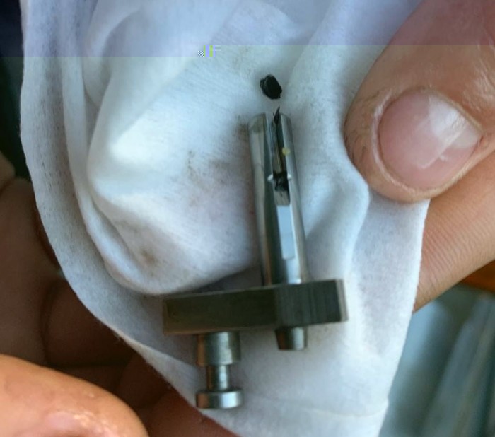

Pedí consejo a un tipo muy majo de forocoches que controla de temas de inyección. Me dijo "Lo mas seguro es que algún trozo de la goma de la válvula siga por ahí. Si tienes suerte estará enganchada en la válvula dosificadora." Qué razón tenía el cabrón.
Ese pequeño trozo de goma (que espero que sea el último) era el causante de todo.
Al parecer es bastante común que la goma de la punta del núcleo de la electroválvula de pare se desintegre y entre al circuito. Mal endémico.

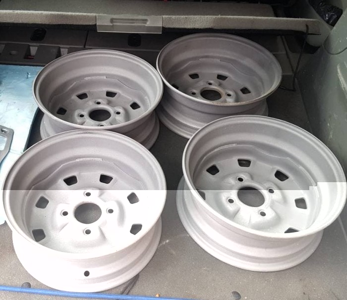

11/11/2021 Llantas por fin en proceso
Las llantas se llevaron a chorrear. Las chorrearon con arena por completo. Restauración total.
Por ahora solo las pinté por detrás y por los laterales, dejo la parte visible para el final. Así podía hacerme a la idea de qué tal funcionaba el spray.
Llantas pintadas.jpg (131.67 KiB) Visto 24520 veces
En esa foto llevará 3 capas finas.
Estoy muy sorprendido con la calidad, tanto de la pintura en sí como del spray. Gasté poco más de un bote de pintura, y eso que estoy pintando las llantas por todos lados. La boquilla del bote va genial, ni un goteo, y una cubrición perfecta, eso sí, el bote siempre en vertical, si no, puede dar problemas.
La pintura que utilicé fue de la marca SEICAR PTX675 para llantas. Muy contento con el resultado.
Cuando tenga fotos de las llantas por delante actualizaré.

Por curiosidad. Cuanto te han costado las llantas o ya las tenías?
neiracorominas
Mensajes: 76
Ubicación: Asturias
Mito 1.8 escribió: ↑Sab, Nov 13 2021, 17:33 Por curiosidad. Cuanto te han costado las llantas o ya las tenías?
Tenía ya 2.
Las otras dos las compré en un desguace a 10€ cada una. Estaban feas y oxidadas
Para chorrearlas me lo hizo un amigo de un amigo a 12€ cada llanta, así que 48€
La pintura use 3 botes para todas las llantas por todos lados, y aún me sobro algo más de medio bote. A la parte más visible de la llanta le di 4 capas. Al resto 3. Coste de cada bote rondando los 7€ así que 21€
Total 89€ por la restauración de las llantas habiendo comprado 2.
