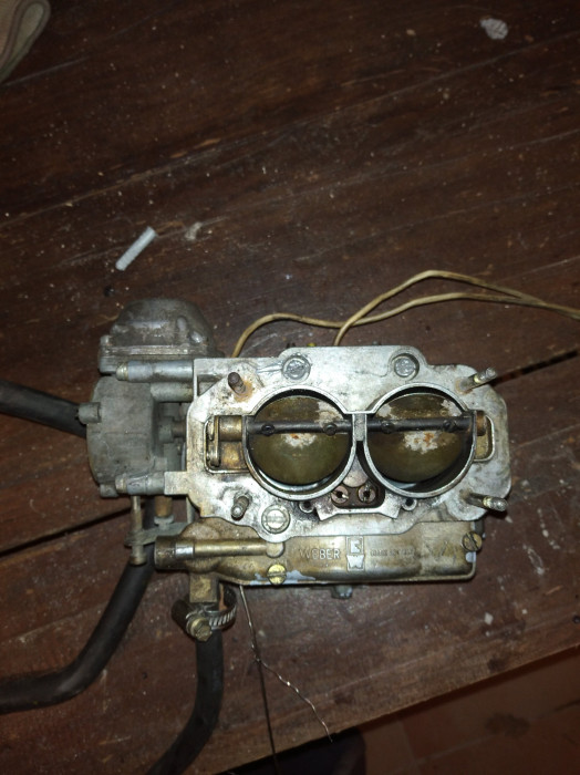

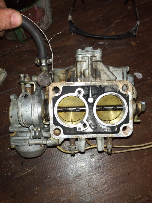

Aquí dejo unas fotos del carburador . Los cables de los que hablaba anteriormente parecen ser unas masas ya que van atornilladas al propio cuerpo . Sobre lo del starter automático , le quité la tapa y ya tengo ideado algo para hacerlo manual enganchando el cable al eje que que mueve las palomillas
Mensajes: 3531
mira que he visto a lo largo de los años weber 36 jeje, pero como ese con esos cables nunca :mareo , seria interesante saber para que son :uf
Pablo_Kisser
Mensajes: 34
Registrado: Sab, Nov 16 2019, 09:12
Lo que parece evidente es que son unos cables de masa , ya que están atornillados en el cuerpo. Pero su función si que es una incógnita
