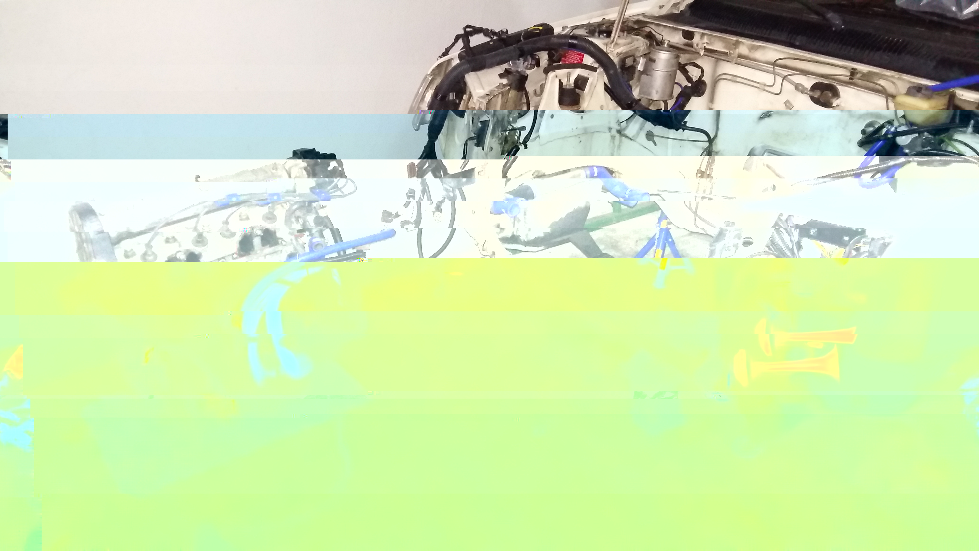

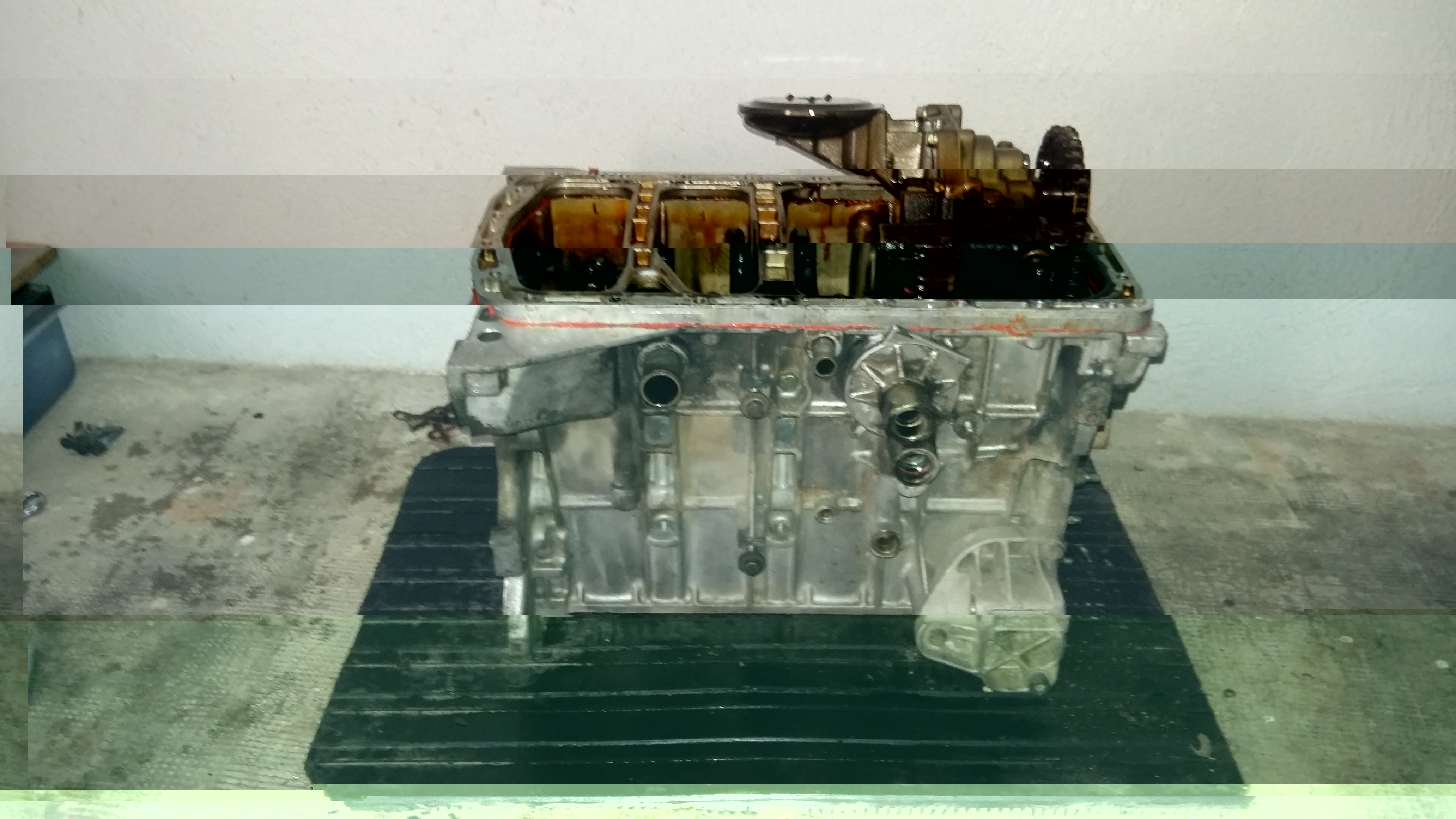

y como se dice.....ya que estamos....pues tambien hago esto o lo otro...y como cuando arreglo algo se rompe otra cosa por otro sitio...pues me tiro de cabeza y a cascarla....

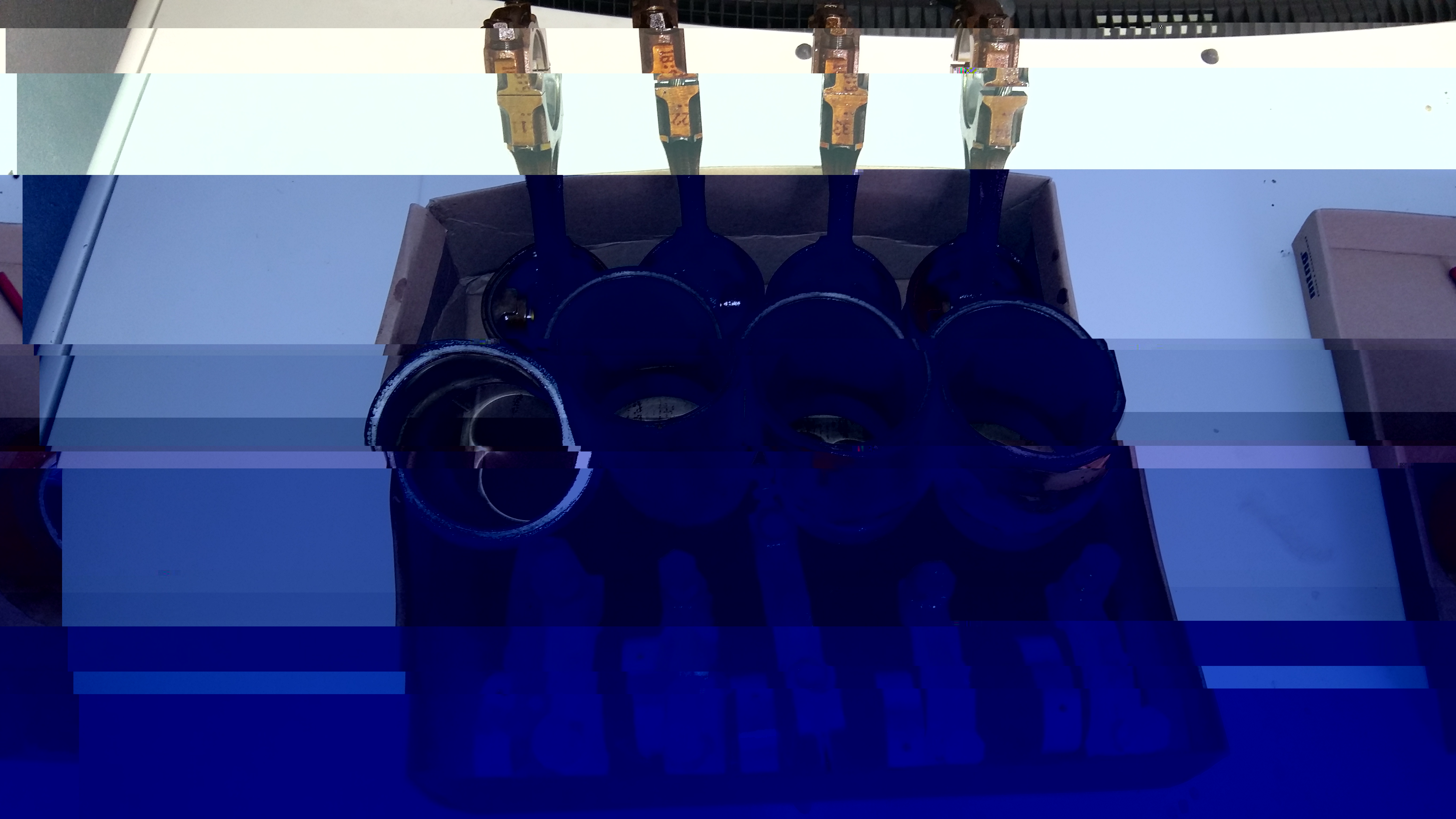

las camisas estan un poco desgastadas y casi no tienen bruñido como se ve en la foto
desmontando............. :pelota

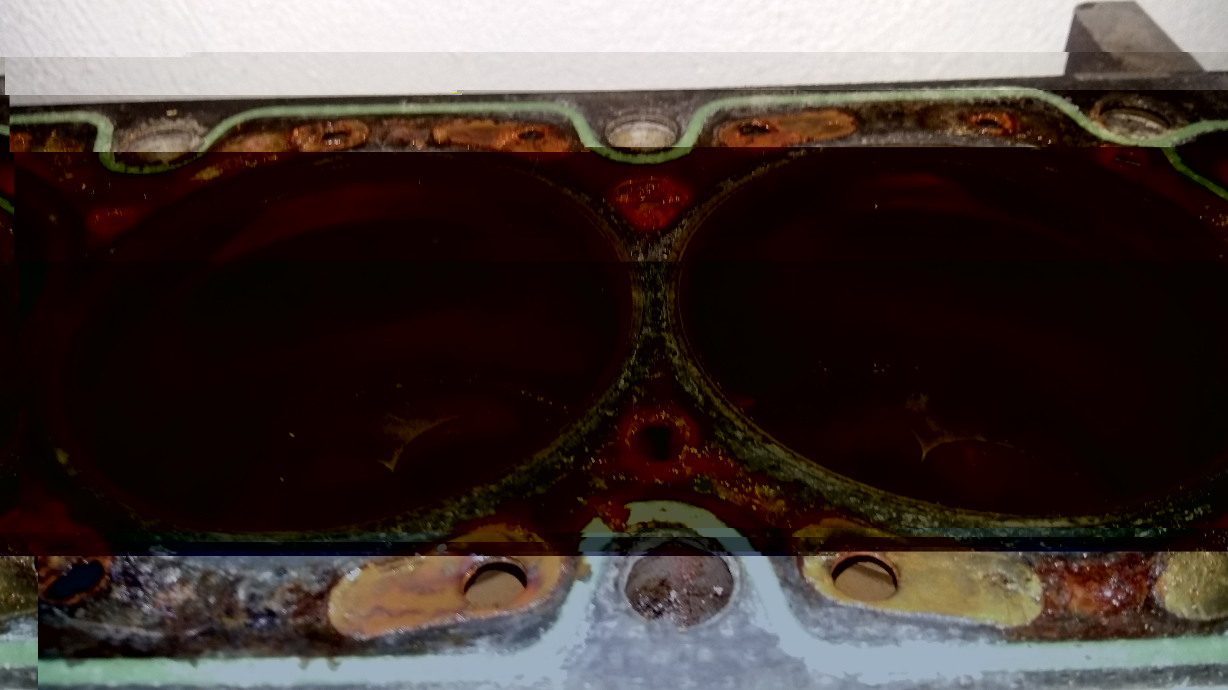

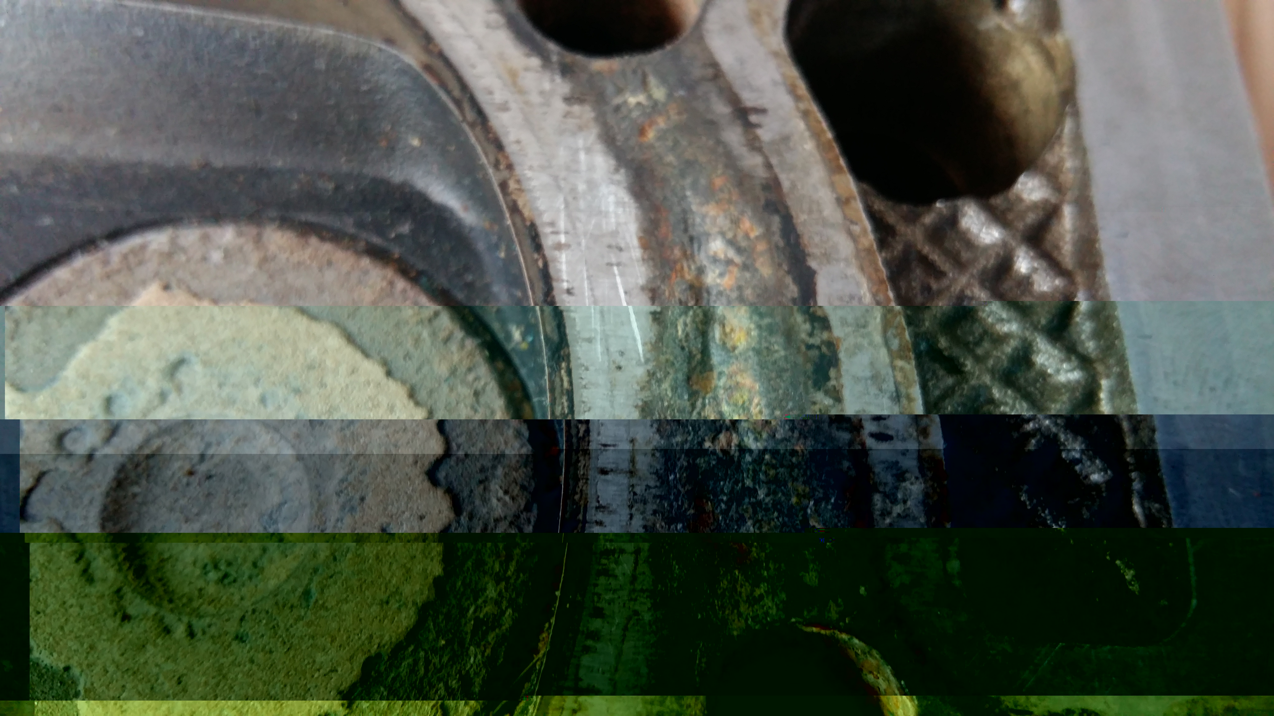

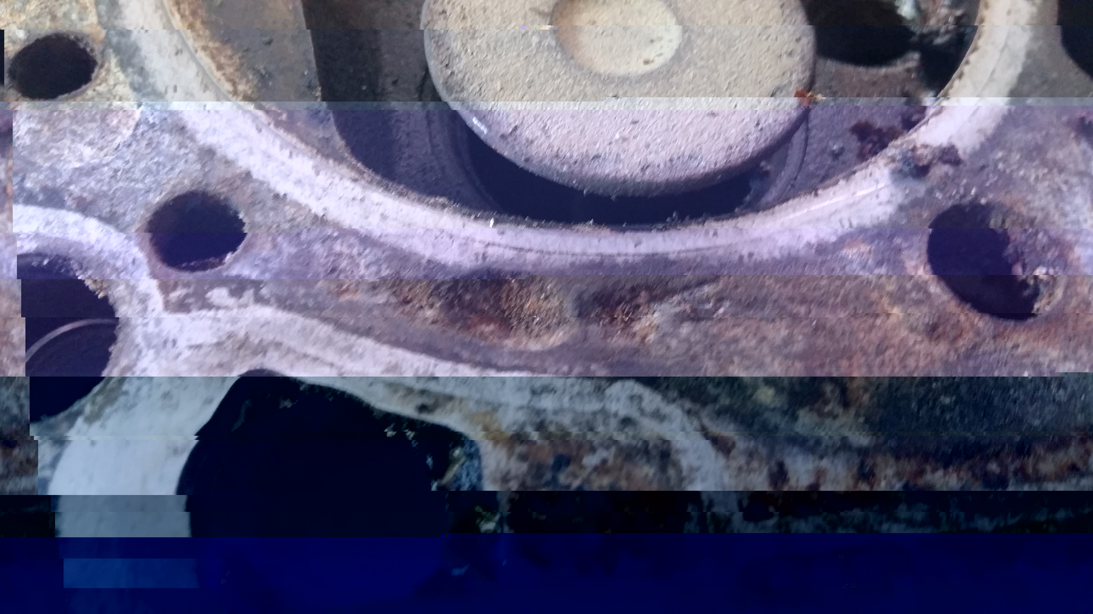

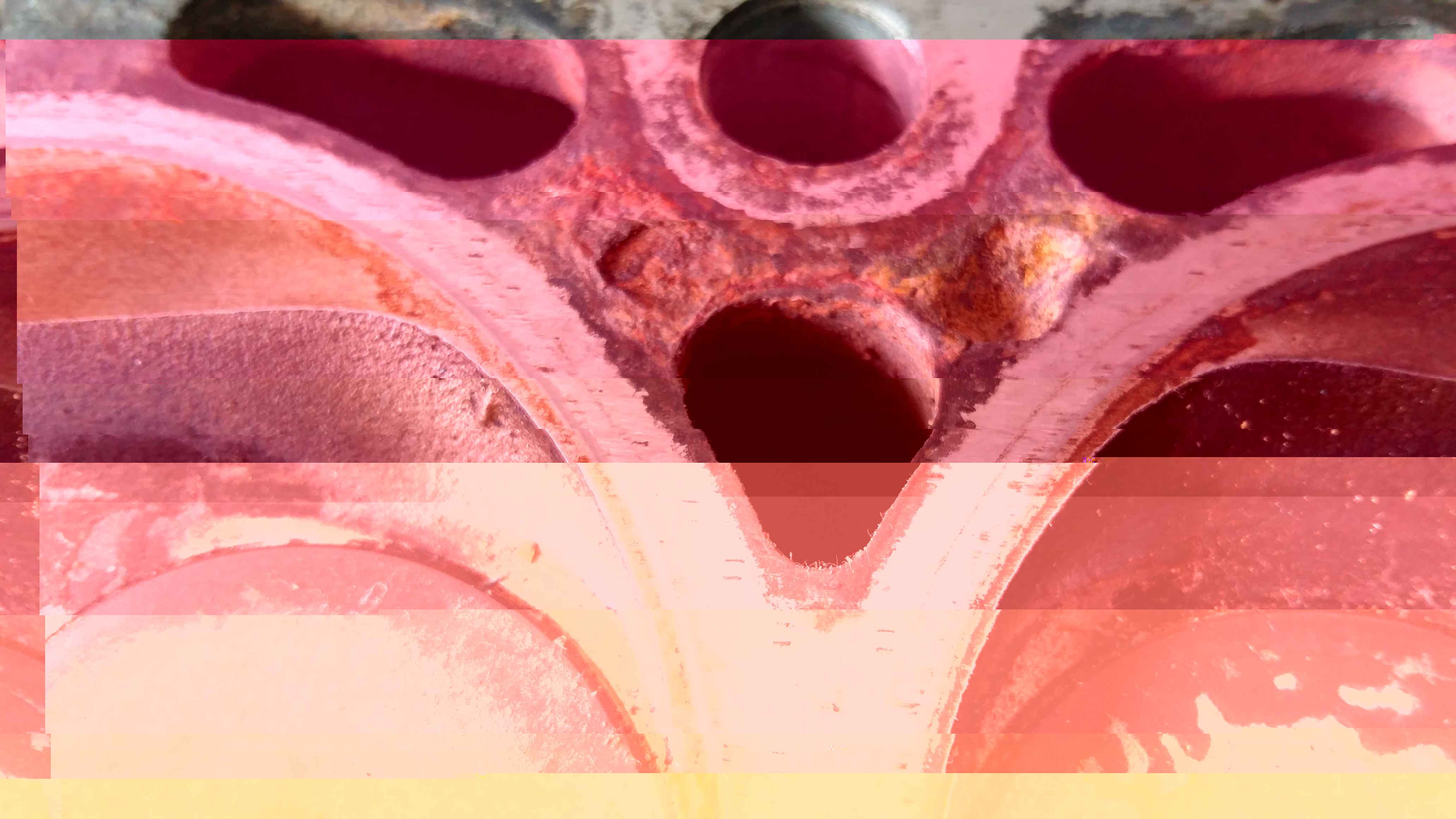

y hasta aqui de momento todo bien hasta que saque la junta de la culata, la cual ya pensaba que saldria un poco chunguilla, pero cuando revise y limpie un poco la culata habia algun agujerillo que otro... :vomiton
de momento la he llevado a la rectificadora y me han dicho que no hay problema. Se va a reparar esto y planificar un poco, retenes de valvula nuevos, reglaje y una esmerilada. En cuanto al motor, aros, cojinetes de bancada y biela y veremos si le pego una bruñida a las camisas o las cambio. Y de mientras me entretengo lijando el vano motor para pintarlo :silbo

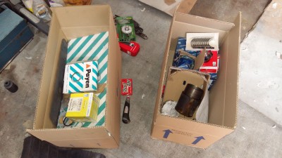

Una humilde opinion:no bruñas las camisas,ponlas nuevas.No es que sean baratas,pero tampoco es un pastizal.
https://www.autodoc.es/goetze-engine/7182037
Unos 120 Euros las cuatro.

Si bueno, al final le he montado las camisas nuevas, por lo que dices del precio preferi ponerlas nuevas.

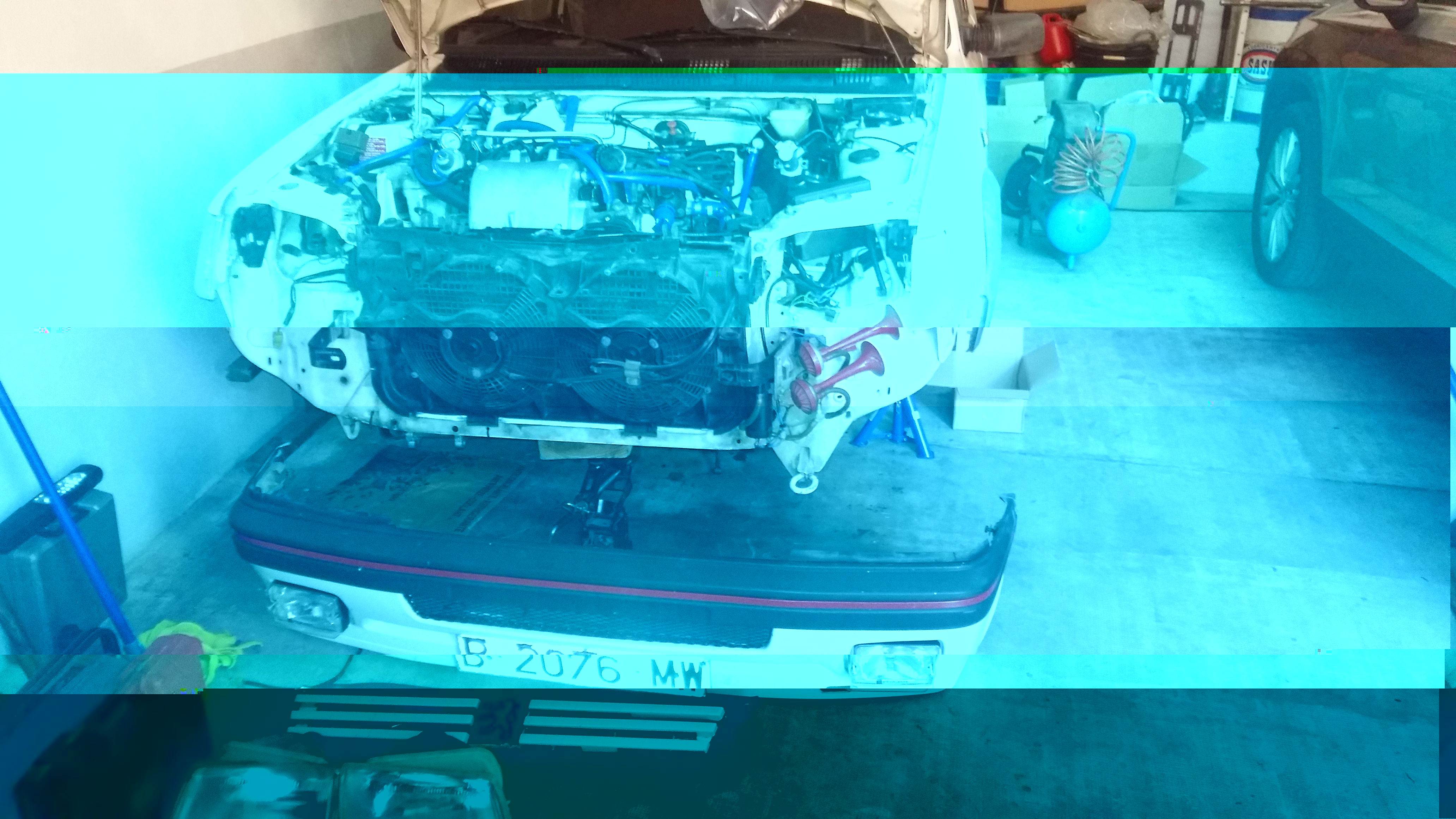

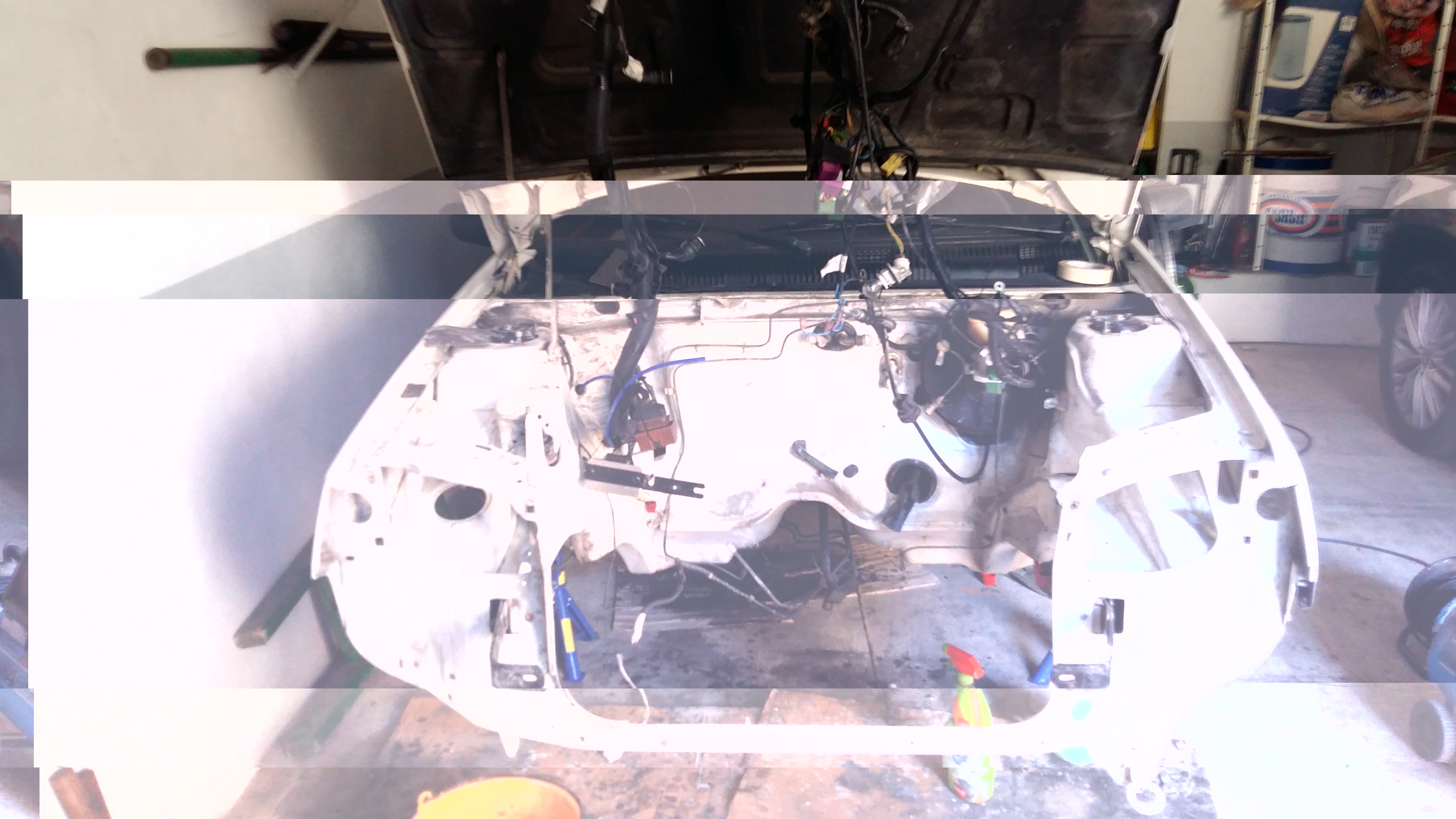

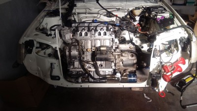

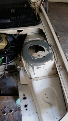

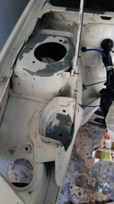

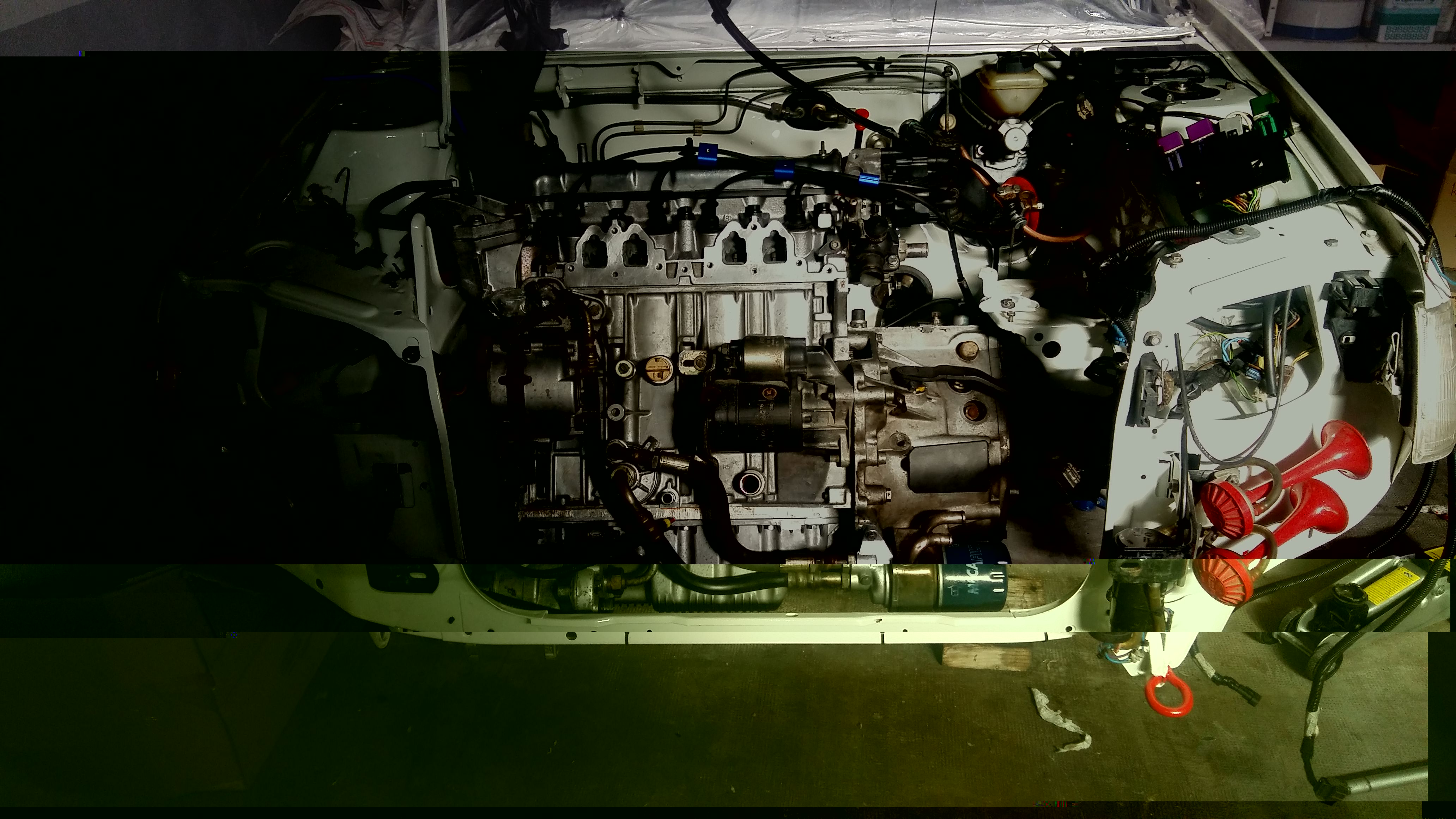

un poco de saneamiento y imprimacion
y el resultado de horas de trabajo...

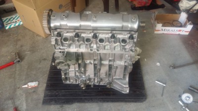

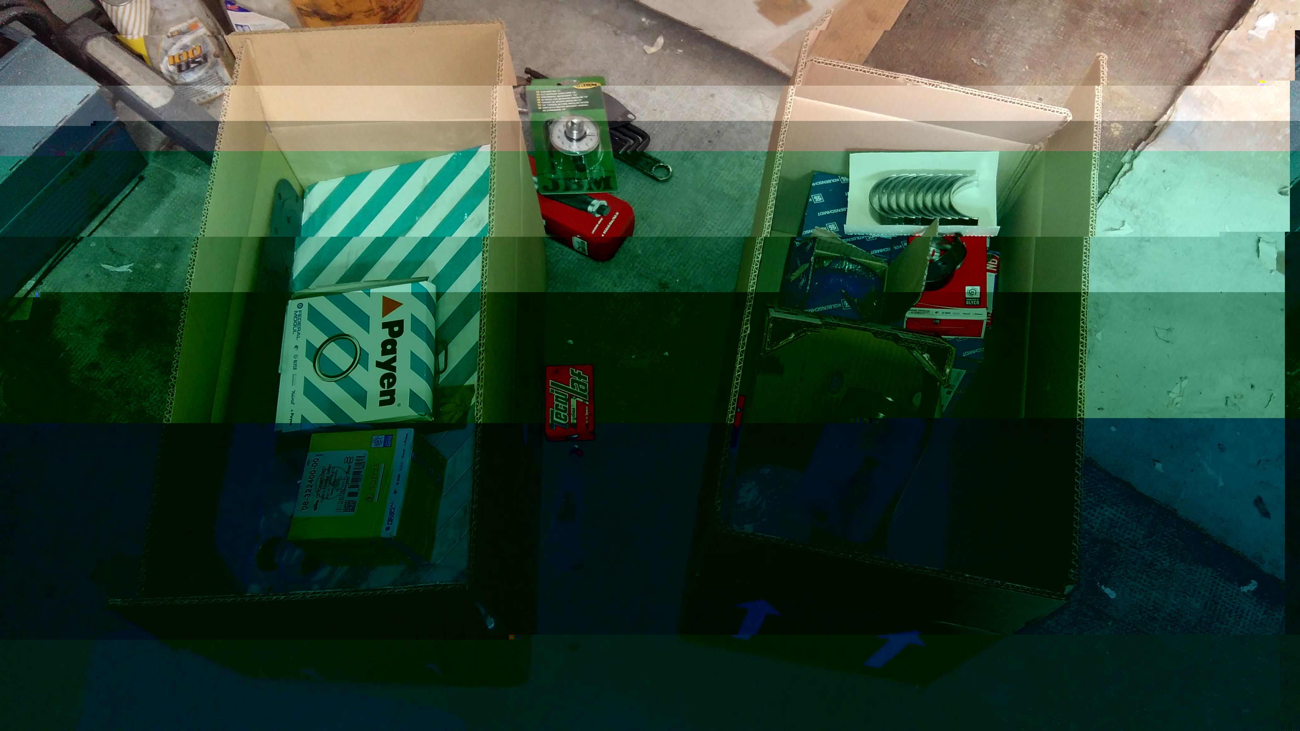

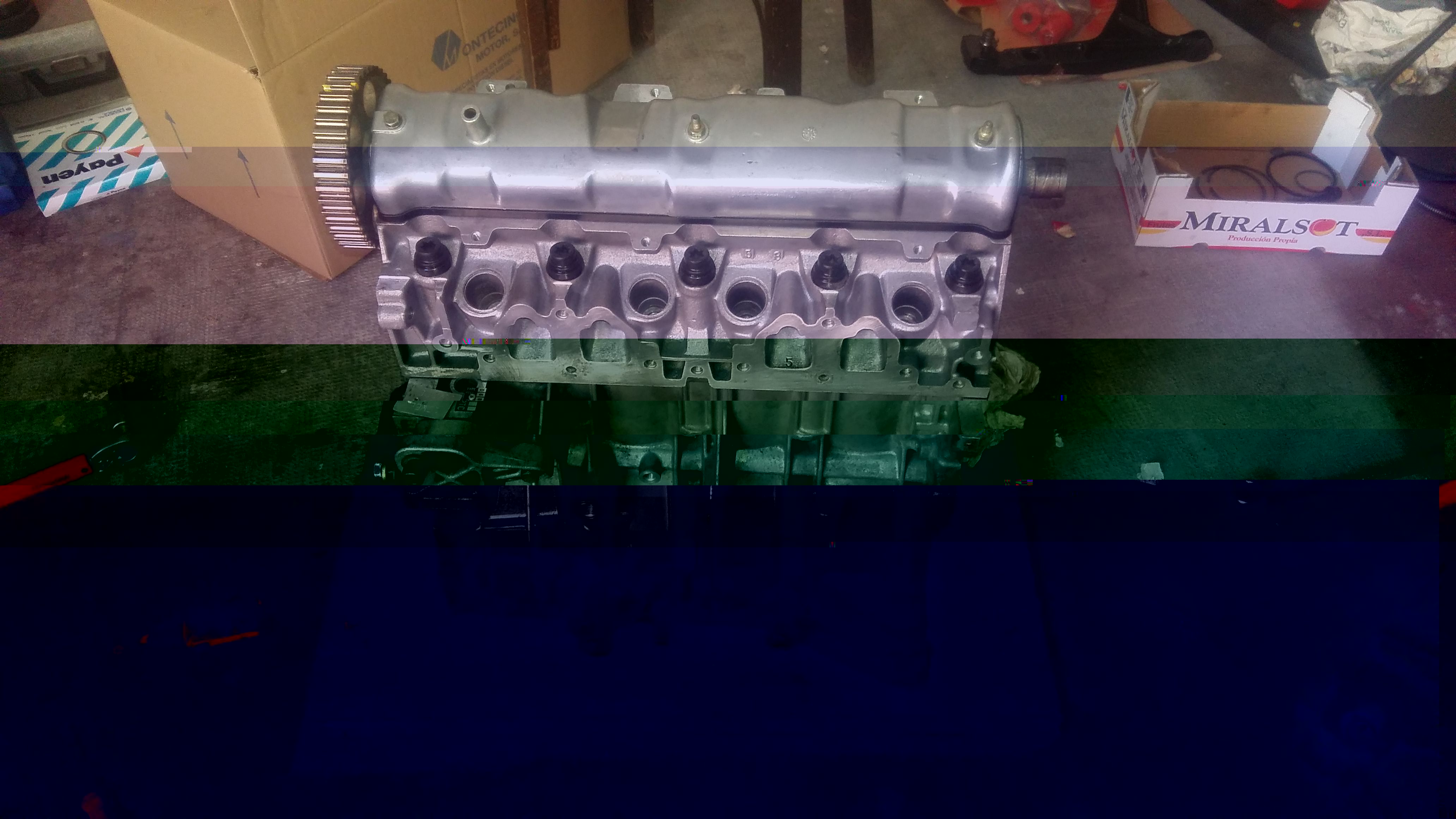

trabajo del motor, juntas y retenes, camisas y segmentos y cojinetes del motor nuevos
y por ultimo una pintadita a los bajos y unos silentblocks de poliuretano en los brazos
y como supongo que una imagen vale mas que mil palabras....ahi os dejo la imagen que cuenta :egipto
