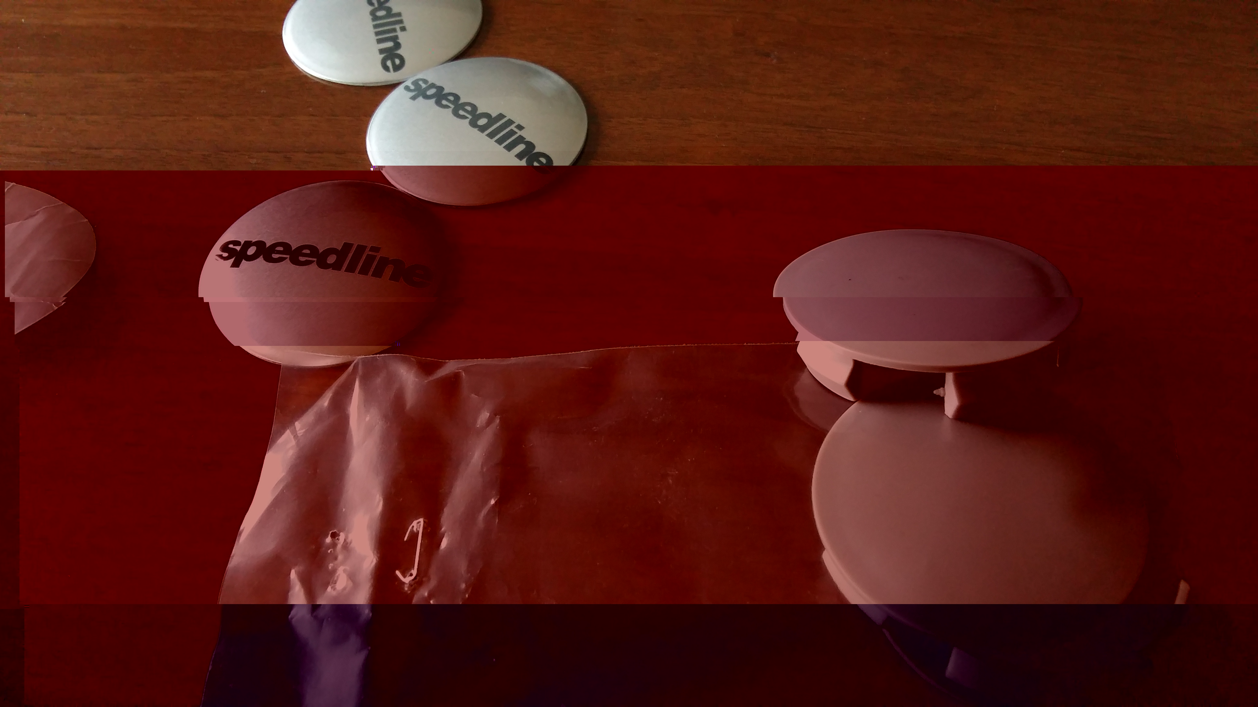

y despues unas tapas para los bujes de las llantas, que no las llevavan.

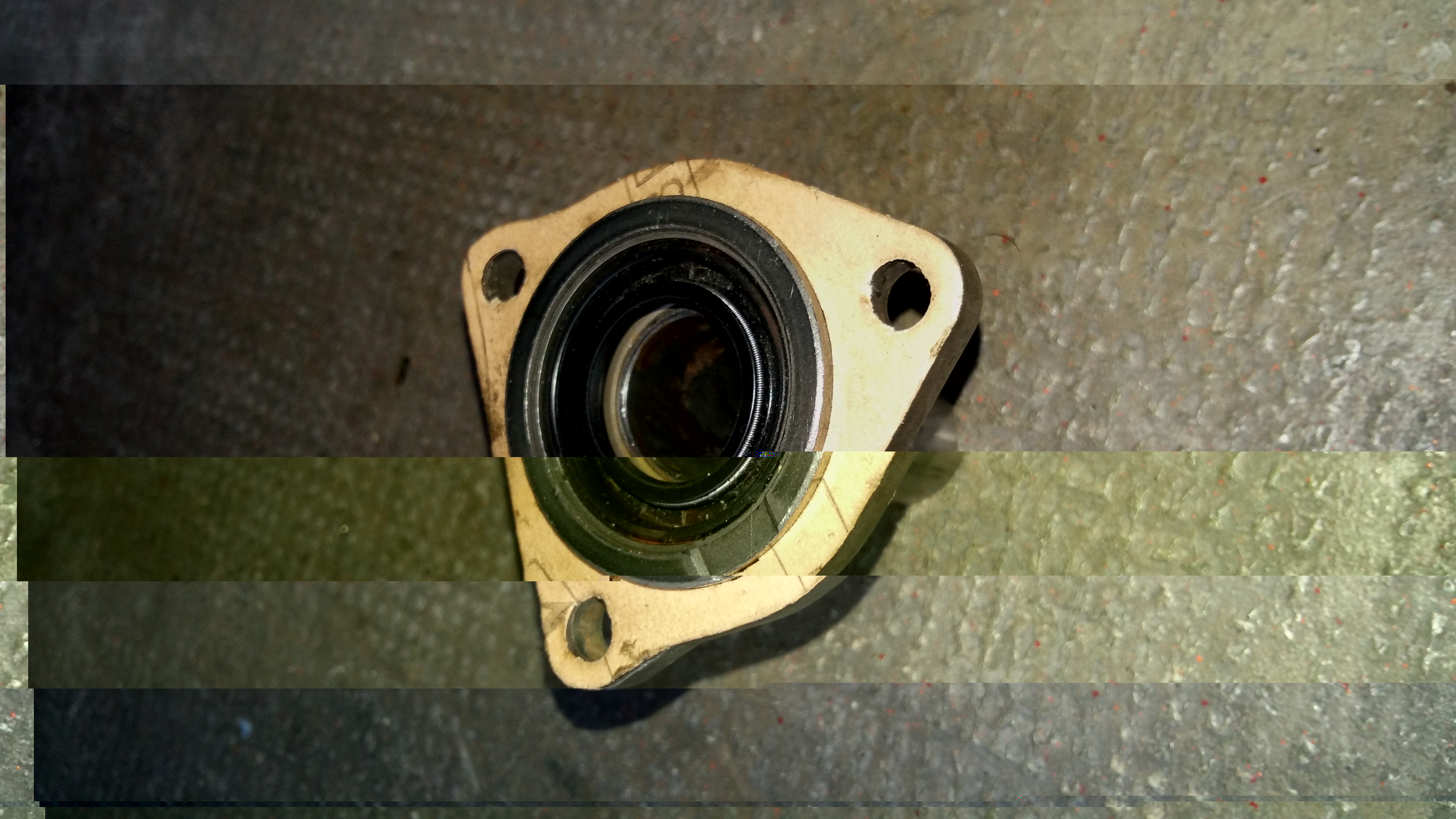

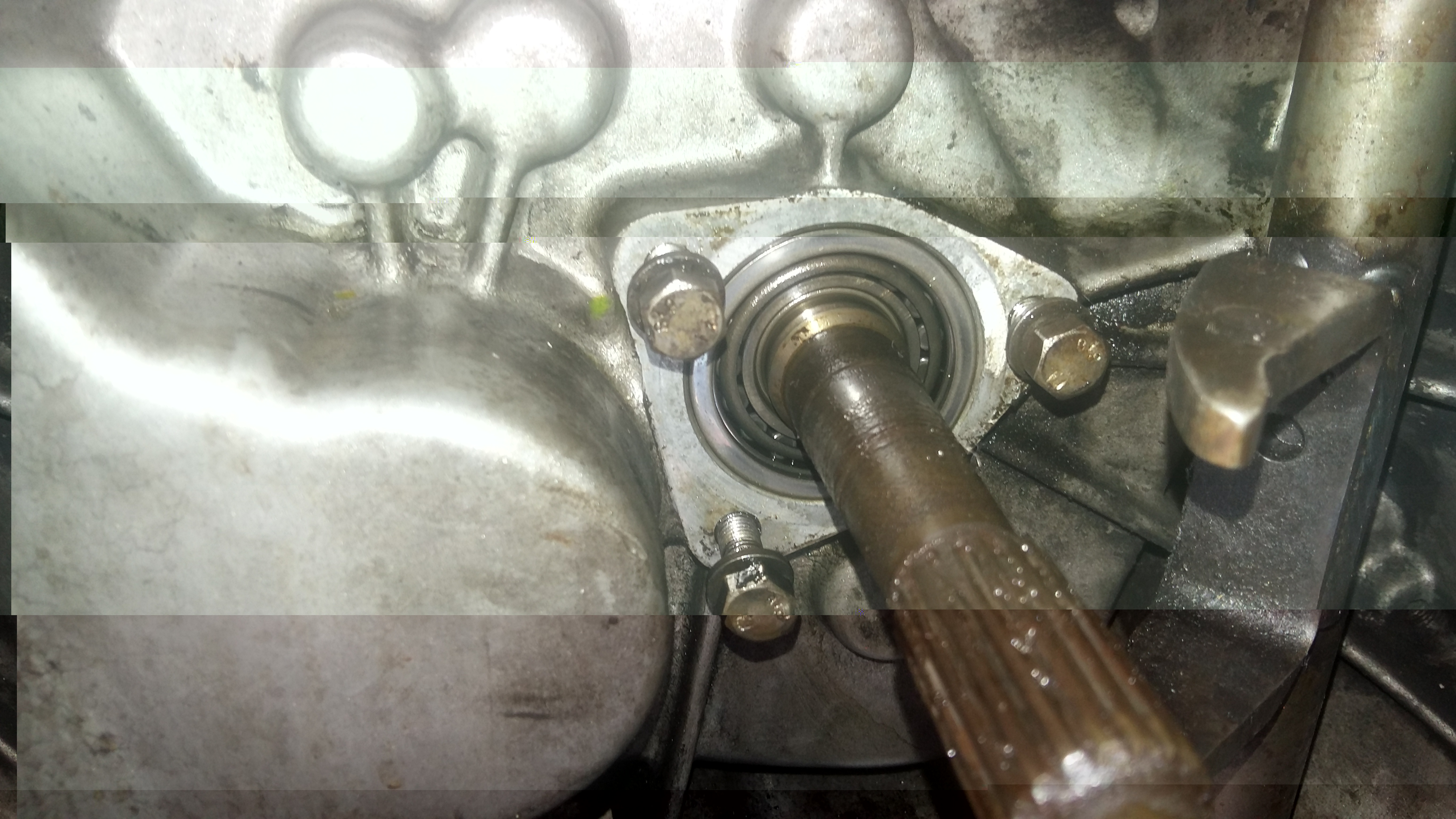

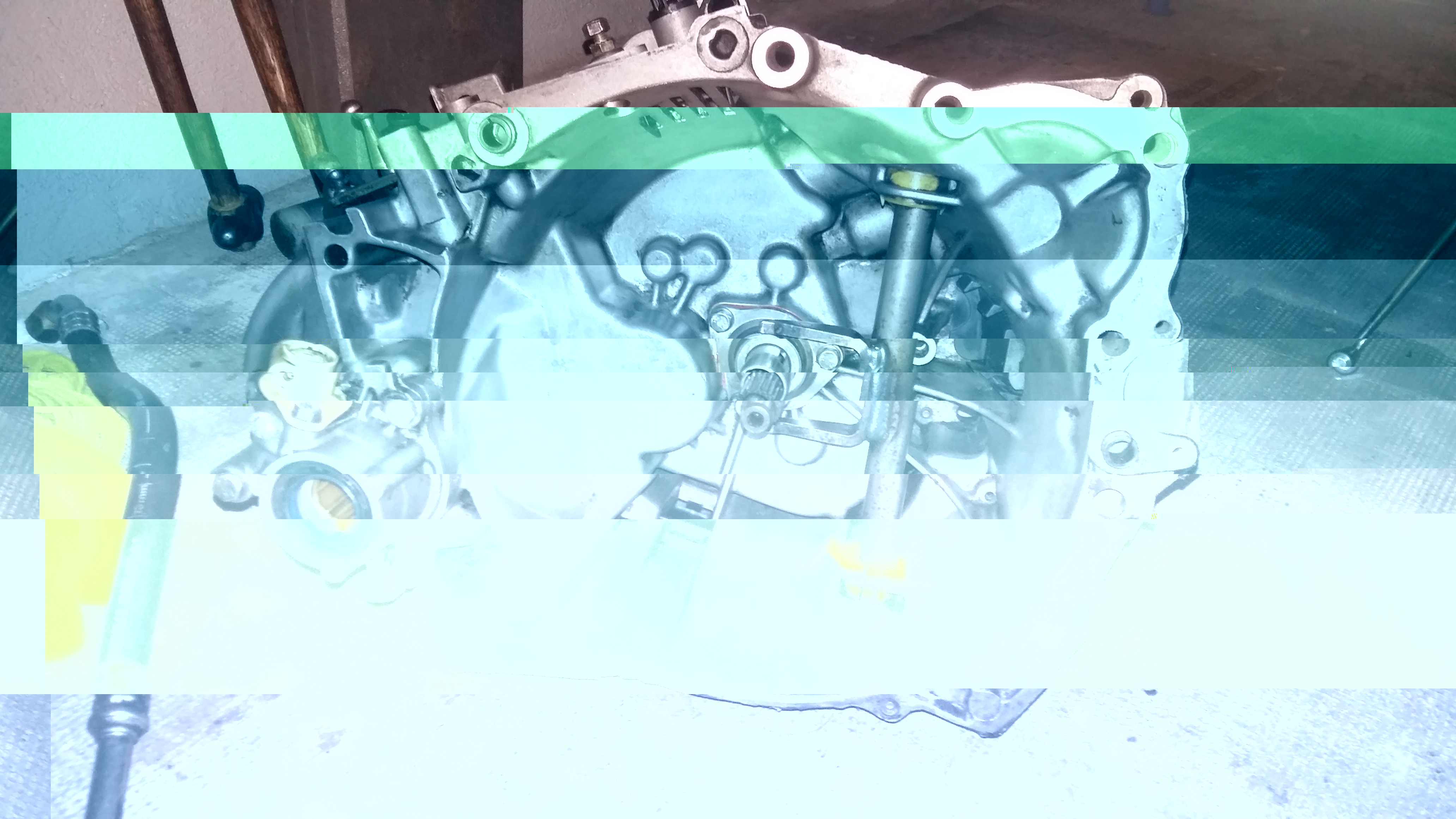

El coche echaba aceite del cambio y grasa de los guardapolvos por un tubo
Otra vez el cambio fuera por no cambiar ese p.. reten en su dia...... :moskeo

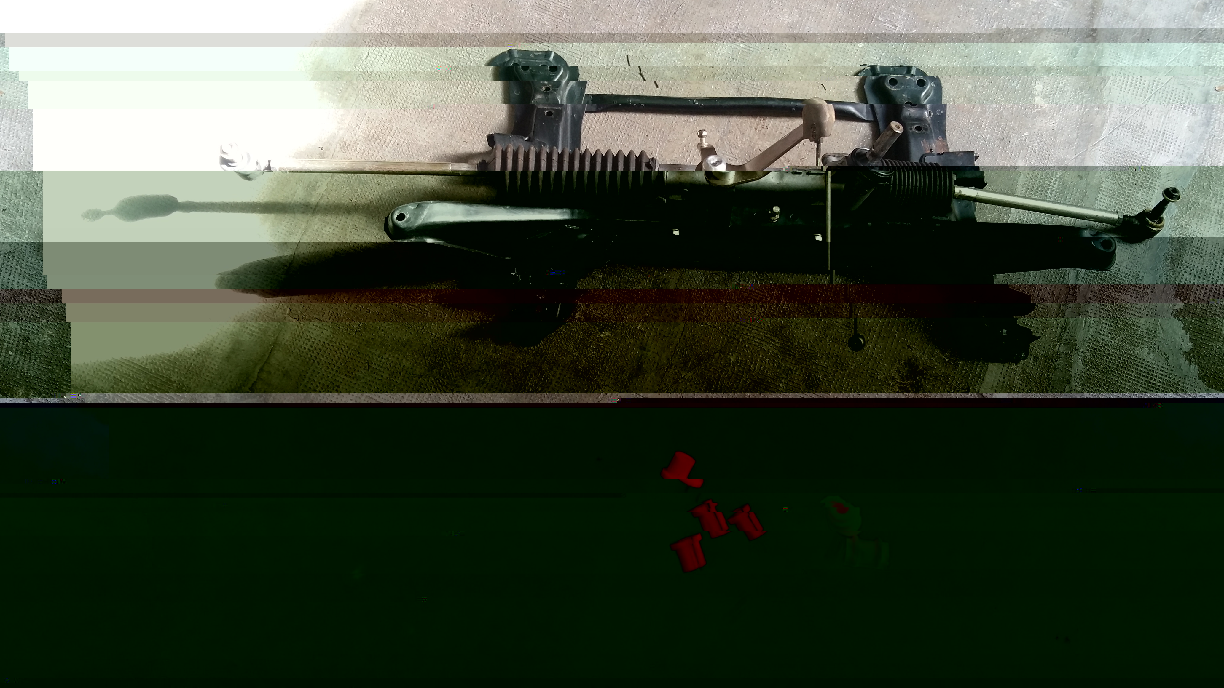

Ya que estaba saqué la cuna para cambiar las gomas de la barra, montarle el cambio corto y pegarle una limpiada
cambie los fuelles de los palieres y les di una mano de pintura y a los brazos tambien

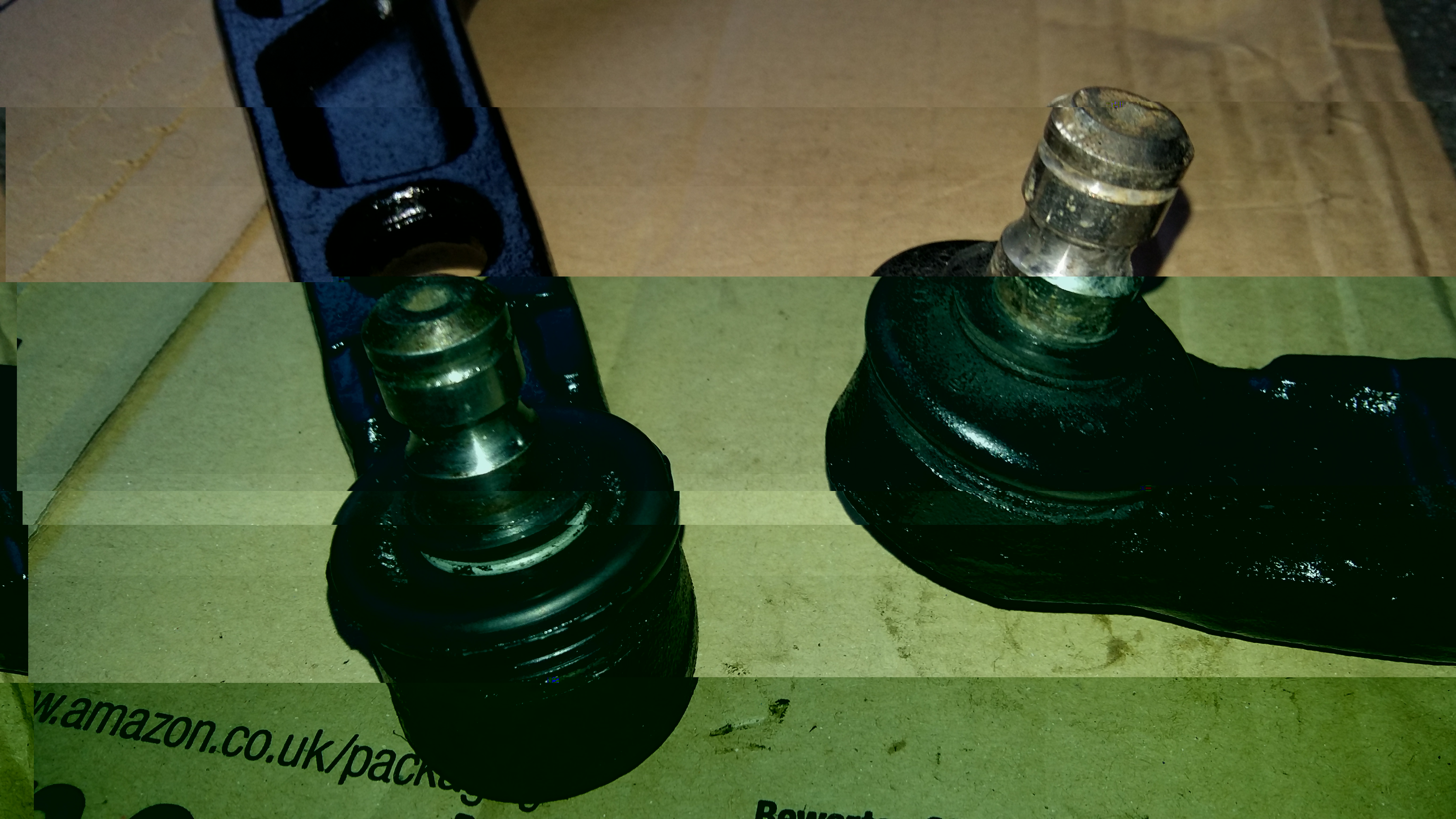

Tambien se cambiaron las gomas de las rotulas de los brazos, porque estaban rajadas.
La nueva y la vieja. Falta cambiar los silenblocs por unos que tengo de poliuretano.
Caja fuera...ahi ya tenia el reten fuera y se ve un poco lo que perdia
reten nuevo, la junta echa y la caja limpia otra vez, y espero que sea la ultima :yaves

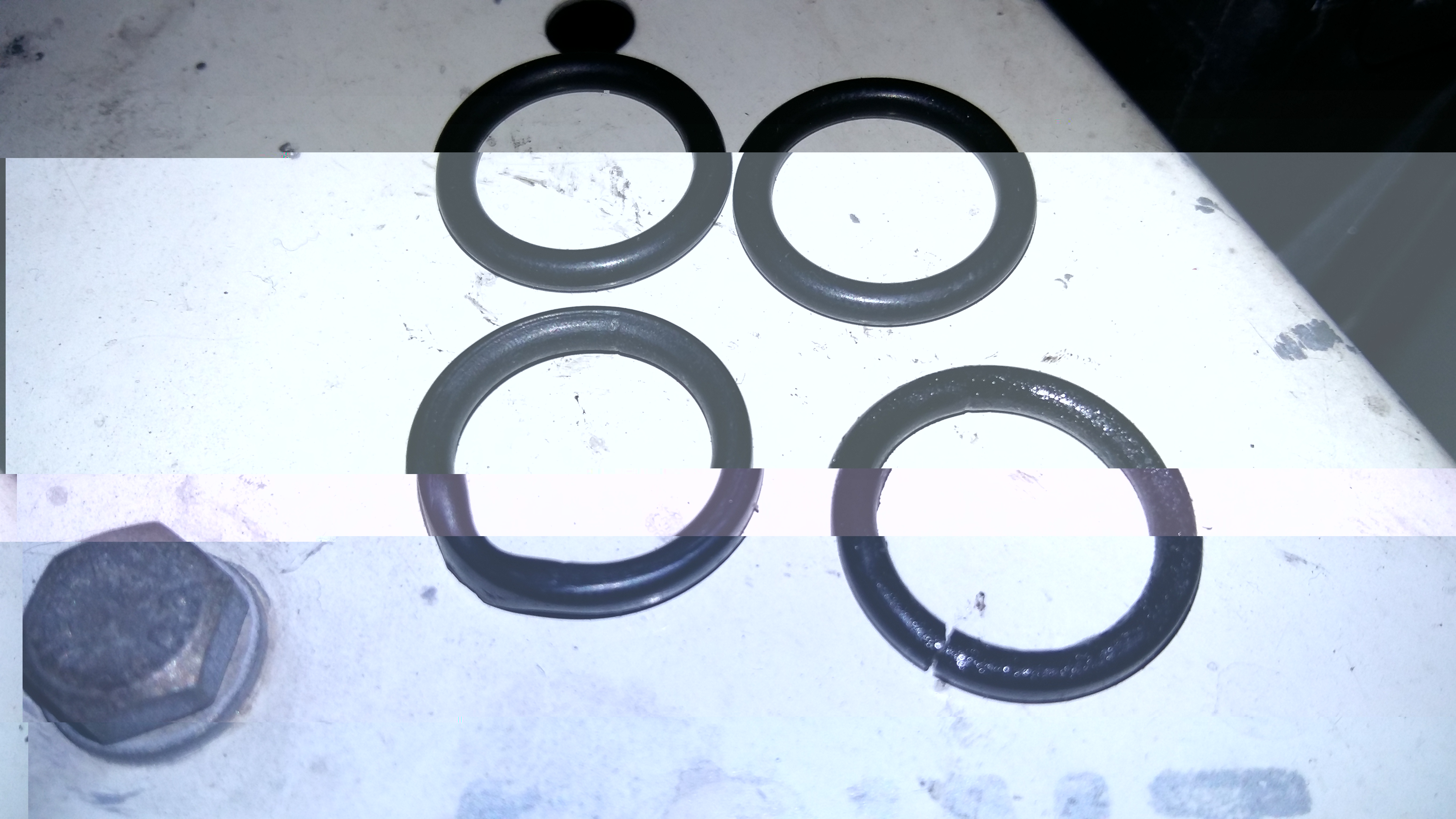

y las toricas del cable del velocimetro nuevas que las viejas estaba una partida y la otra aplastada. Y con eso espero no volver a ver rastro de aceites ni grasas durante un tiempo :holas

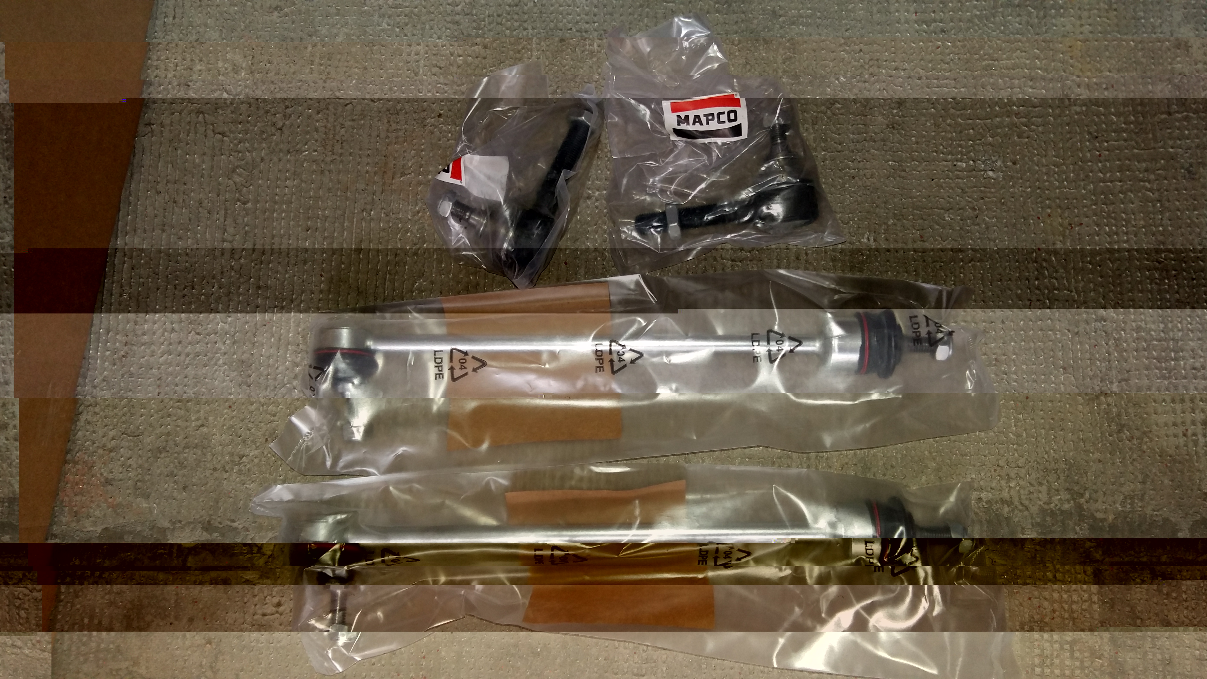

tambien le tengo preparado todas las rotulas nuevas
