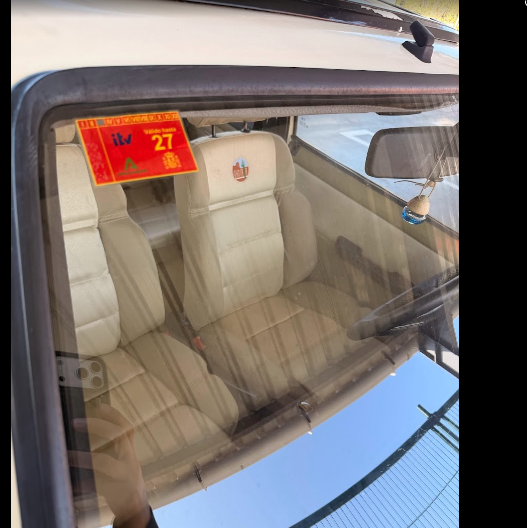

1. ITV aprobada!
Pasé la ITV, así que ya estoy legal! Para resolver los dos puntos que me habían marcado la vez pasada:
Cambié los brazos de suspensión delanteros compre unos de GTI por autodoc
Regulé los frenos traseros, va mande a que me cambien, todo el kit trasero, zapatas, cilindros. No tocaron flexibles ni cables de freno de mano, andaba apurado el mecanico.
Con eso solucionado, vuelta a la ITV y favorable. Contentísimo.

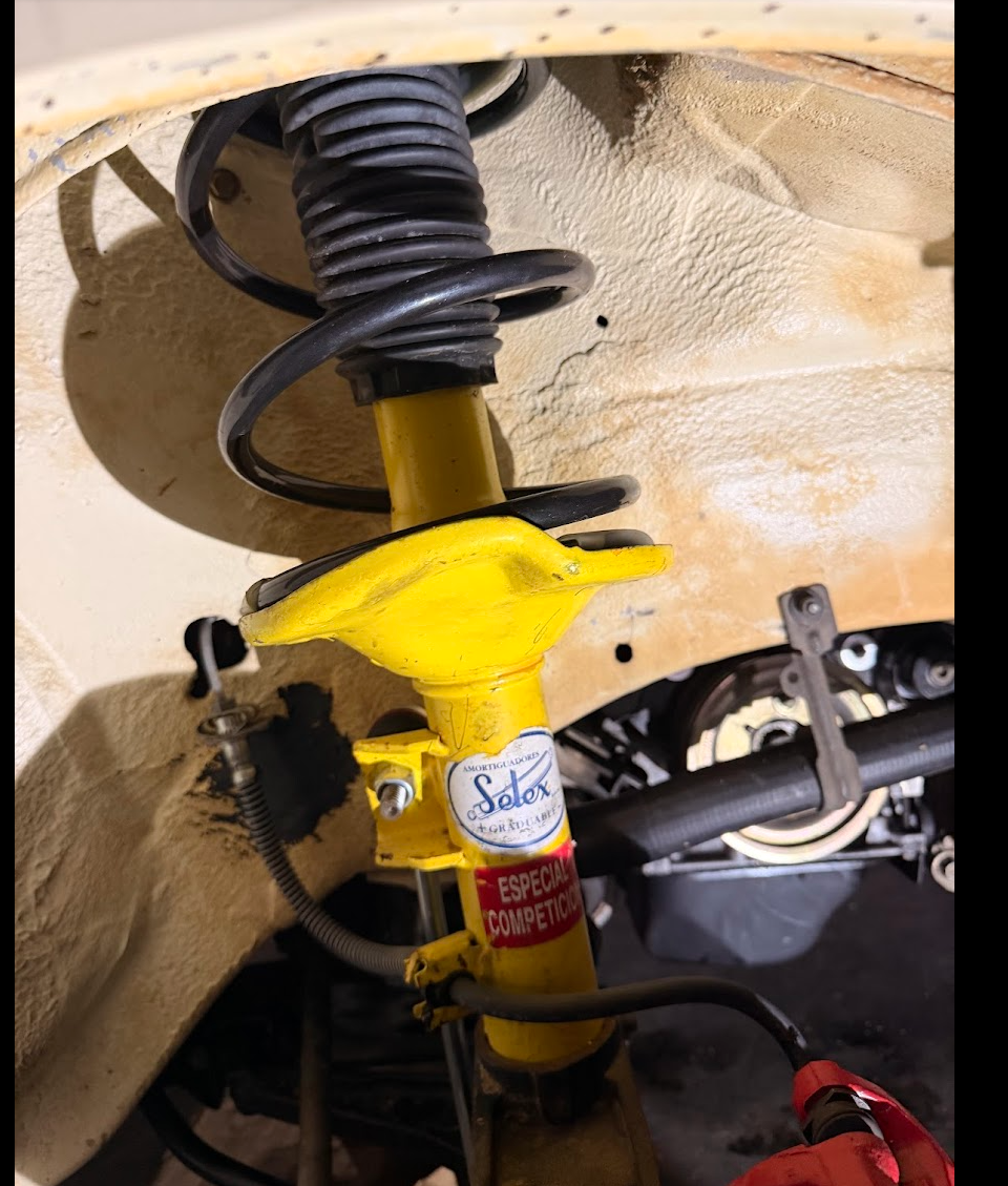

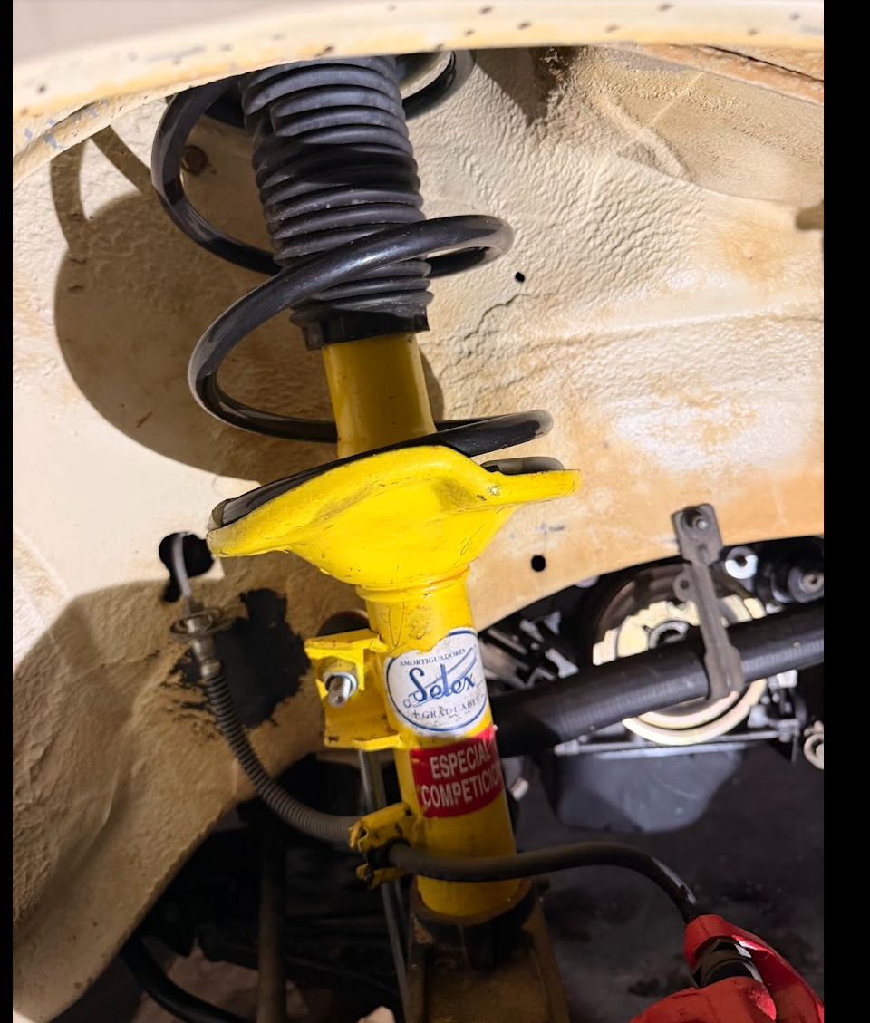

2. El coche va muy duro de adelante
Ahora que lo estoy usando más, noto que el tren delantero va bastante duro. Bajé un poco la presión de los neumáticos y mejoró algo, pero con las 175/50 R15 no tengo mucho margen para bajar más sin quedarme corto.
Creo que el tema viene por la suspensión que le puso el anterior dueño. Lleva muelles Eibach y unos amortiguadores que supuestamente son "graduables", pero no encuentro por dónde se gradúan. Si alguien conoce estos amortiguadores o sabe como graduarlos, agradecido. Pero creo que el tema viene mas por los muelles cortos que tiene Tengo la idea de volver a algo más original. Me gustaría ir a una suspensión más cercana a la original, pero manteniendo la altura que tiene ahora adelante. Qué combinación recomiendan de muelles + amortiguadores para conseguir confort tipo original sin subir el coche? Alguien hizo este camino inverso de "preparada" a "cómoda"?

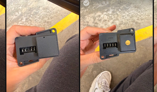

- Lo que estuve viendo y tengo preguntas es de la placa del forzador. Encontre que ese era el problema, compre una por autodoc, que en teoria es para AA inclusive. Pero trae 4 pines, y la que saque (destruida) tenia 5. Puse la placa nueva y todo funciona (claro no tengo el AA conectado), tienen idea para que es el pin del medio? Sigo apretando el boton del AA y los electros arrancando.
Aca la comparacion de ambas:
Captura de pantalla 2026-04-15 a la(s) 0.06.00.png (339.86 KiB) Visto 5183 veces

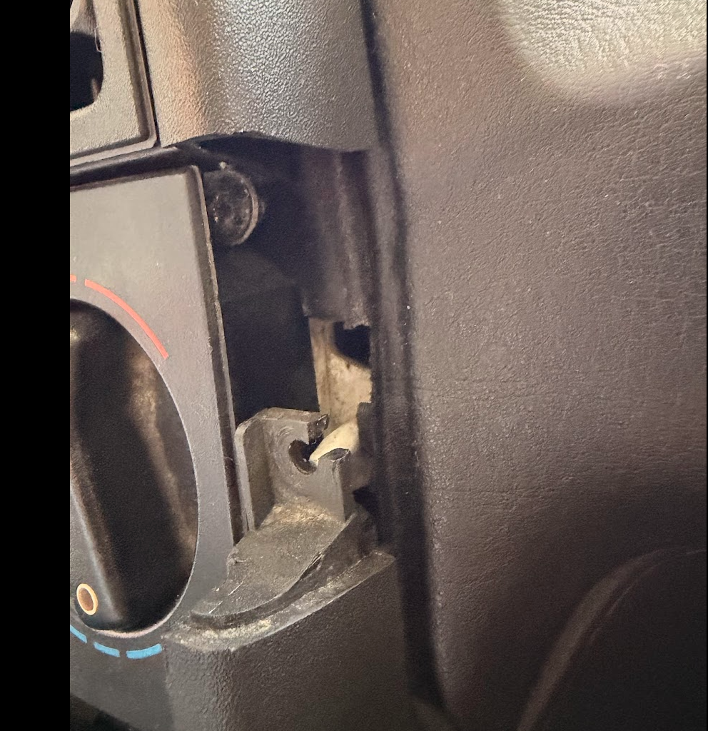

5- El plastico del tablero donde agarra la H esta roto y se desarma un poco hacia adelante. veo todos los agujeros partidos lamentablemente. Voy a tener que inventar algo, alguna recomendacion con eso?

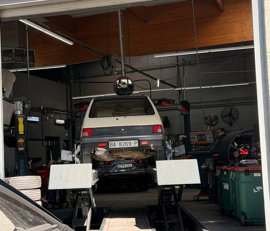

cuando lo fui a alinear:

En relación a los amortiguadores... aparte de ser bastante durillos los selex amarillos... para regularlos hay que desmontarlos... encoger de todo el vástago y al final del recorrido, según vas girando, dan un pequeño salto y entran en un rebaje, a partir de ahí (siempre recogidos).. tienen 2 vueltas a cada lado.. para un lado endurecen y par el otro se ponen más blandos...
