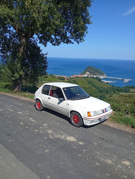

Buenas, poco a poco ya voy conpletando el puzzzle para montar nfu con be4, a la espera de unos muelles de valvula y bucando unas manguetas de zx-xsara-306 para rotula de 16mm y bujes be, he cambiado las llantas braid por unas "llantatxapas" de aluminio de c5 con las tapas centrales originales para darle un look rallye , tengo una duda, los limpias tienen modo intermitente? El mando de limpias tiene 4 posiciones y en dos de ellas no hace nada, imagino que uno de ellos es para el modo intermitente, so alguien sabe algo agradezco informacion, por lo que he mirado deveria tener un rele azul de limpias pero no tengo nada, gracias.

Si llevas maneta con posición apagado puesta arriba del todo y "ruleta" de limpia trasero sí es para posición intermitente, has de quitar la chapa que se ve junto al relé negro de la caja de fusibles y que hace modo de puente, y poner el que hace esa función, y ya estaría!

Si eso he hecho y ahora tengo la funcion de intermitente en los limpias, gracias!
