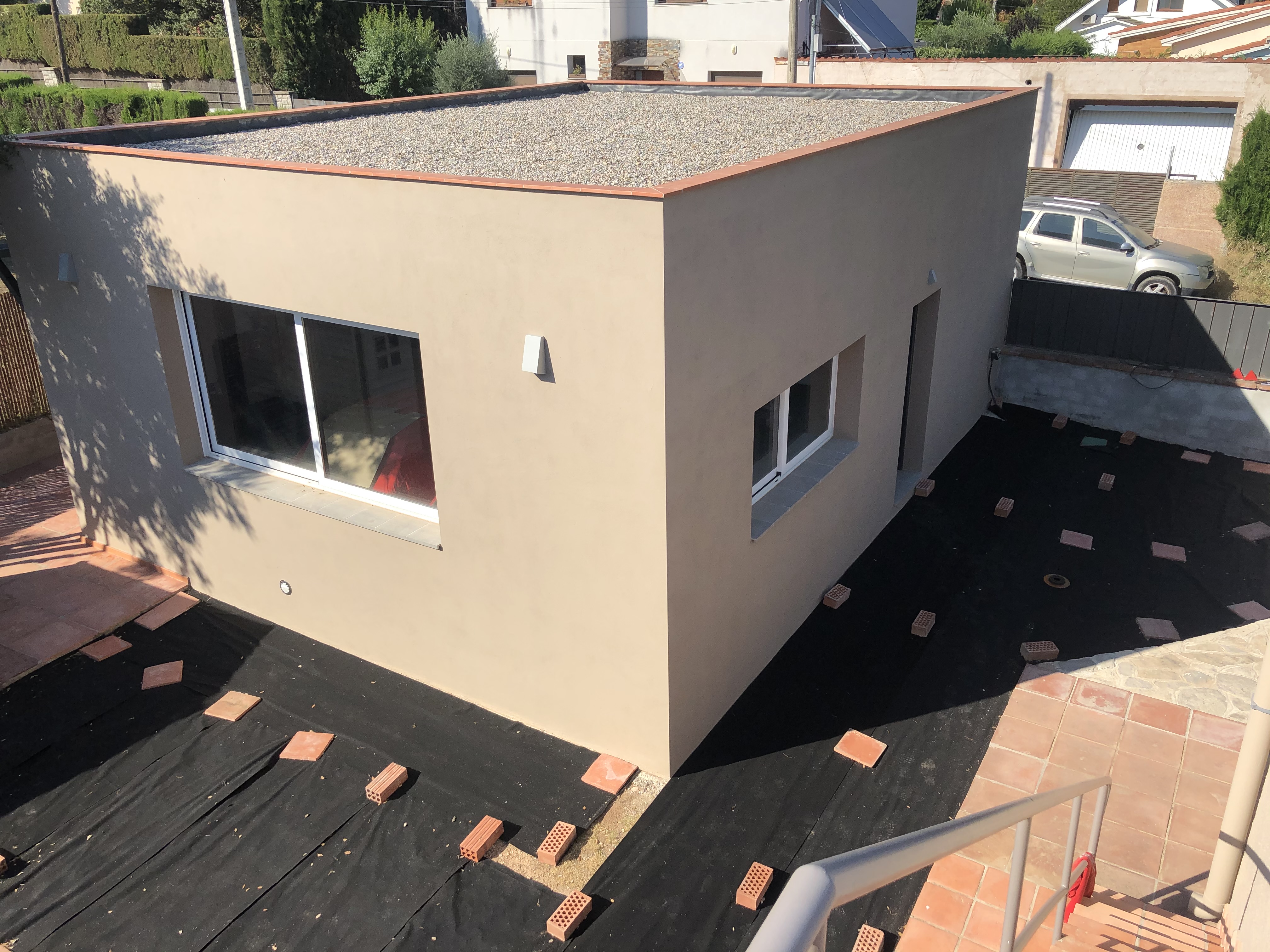

2020.. en este año poco avances o nada según se vea.. en pleno confinamiento nació mi tercer hijo en marzo y a la vez me estaba haciendo un garaje aislado en el terreno para poder continuar con el proyecto…
