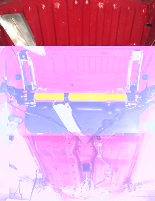

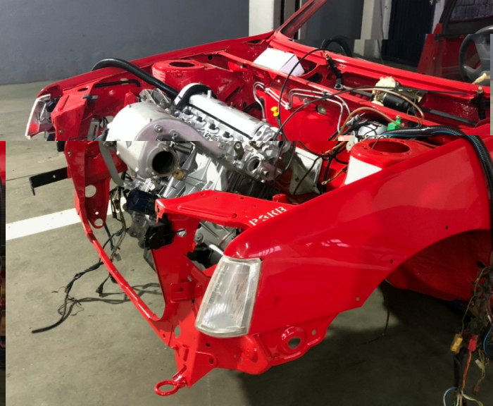

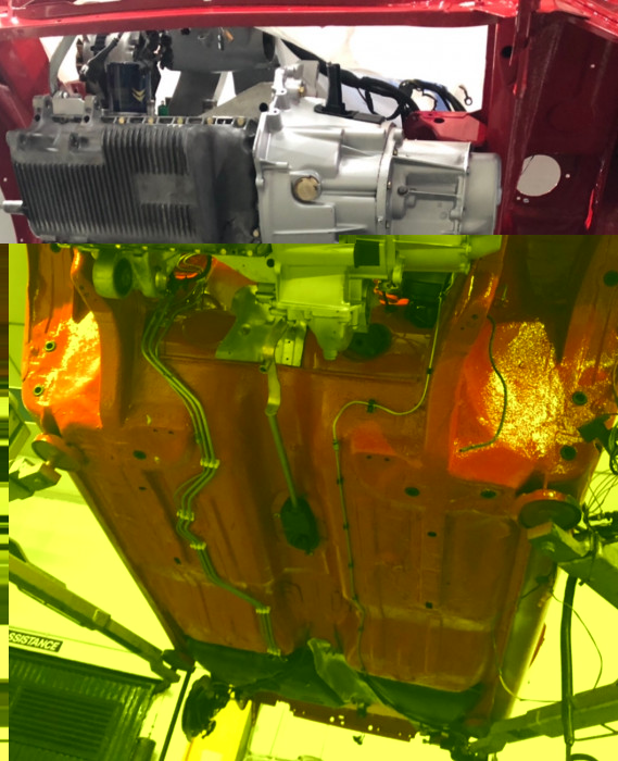

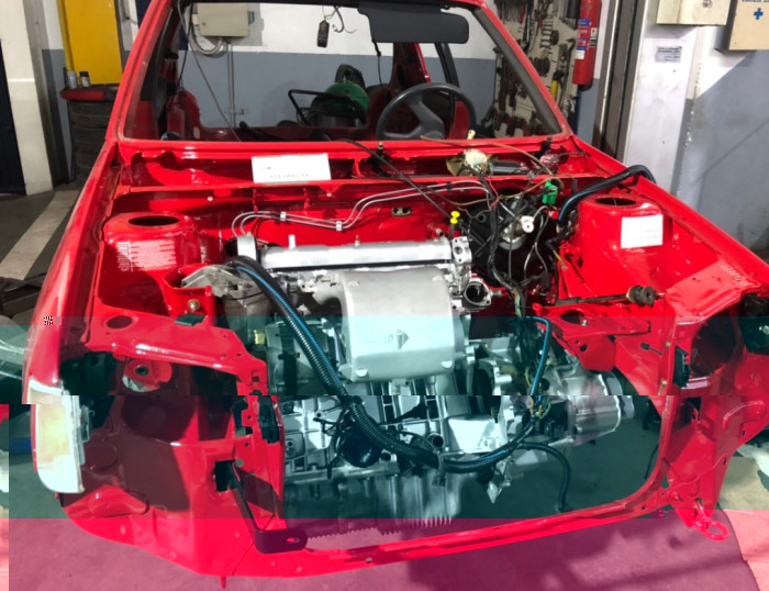

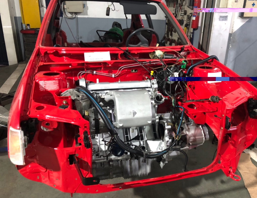

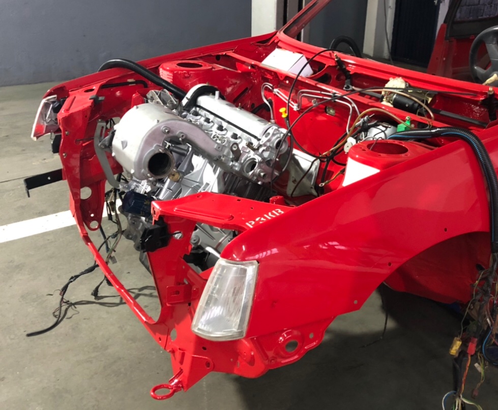

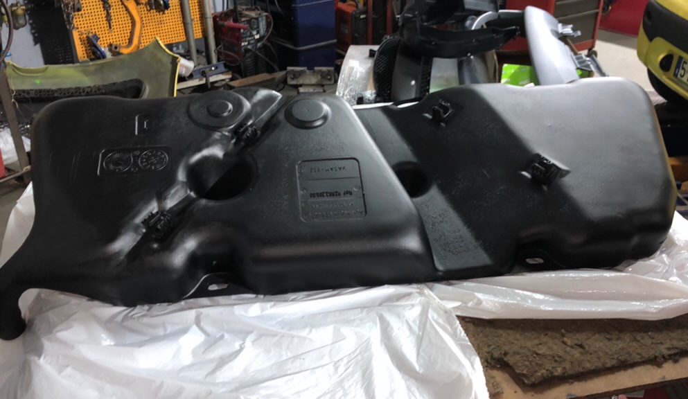

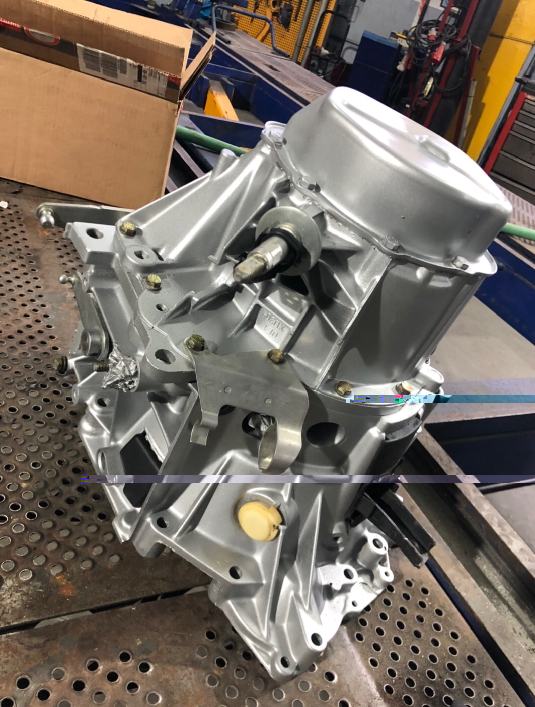

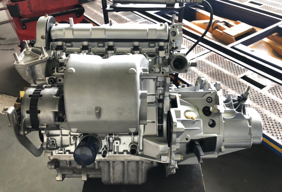

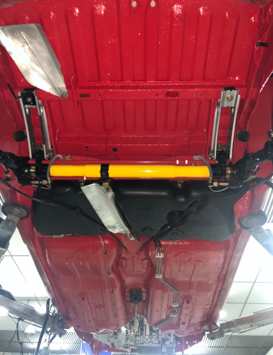

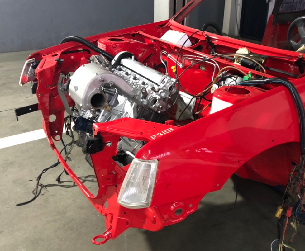

Dejo nuevas imágenes de la instalación del motor en el vehículo como la renovación del deposito de combustible con la sustitución de la bomba y el aforador. También os invito a seguir nuestras redes INSTAGRAM: tallereshnoslopez. FACEBOOK: Hnos Lopez .

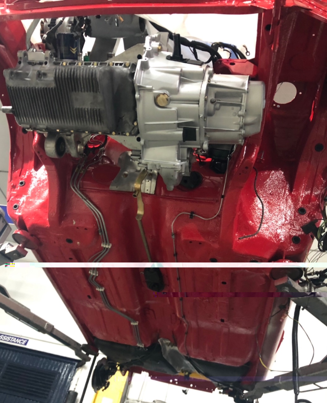

Una pregunta si me lo permites, estoy poniendo el puente trasero de un 205 GTI con discos a un 205 con tambor, donde lleva este coche los limitadores de presión de los frenos traseros? me queda antigravillar los bajos y hacerle las líneas de freno, pero como no se donde van estoy hecho un lio porque quiero dejarlo lo mejor posible.
mikelrcz
Mensajes: 37
Ubicación: EL BIERZO
Gracias.
No se si te refieres al regulador que se ve en el primera foto de la ultima publicación. Si miras el deposito de combustible abajo a la izquierda justo de ve uno. Te refieres a eso??
MeiSoN
Mensajes: 51
Registrado: Sab, Dic 31 2016, 16:32
Ubicación: Asturias
Coche: 205 Generation
mikelrcz escribió: Mar, Feb 23 2021, 00:11 Gracias.
Correcto, son esos mismos, hay algún soporte para comprar o trae el coche alguna grapa.
mikelrcz
Mensajes: 37
Si mal no recuerdo lo que va sujeto es la tubería del freno. El repartidor va roscado a la tubería y ya de por sí se mantiene.

RafelGTI
Mensajes: 13
Registrado: Sab, Nov 28 2020, 16:55
Buenas tardes.

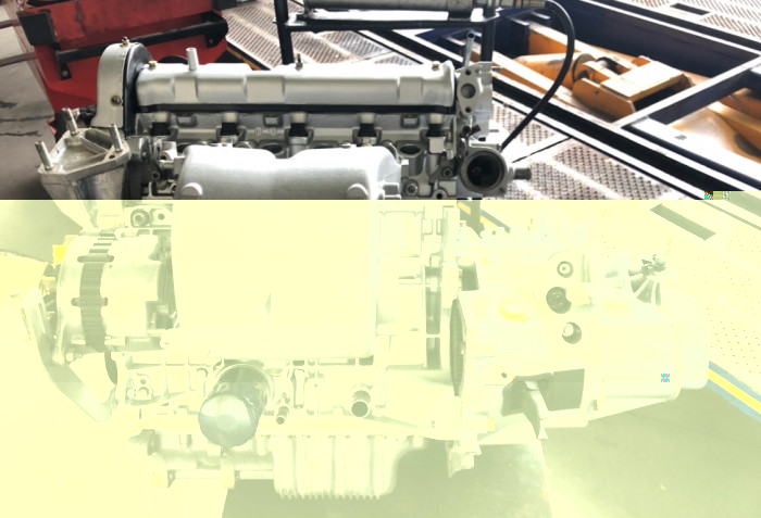

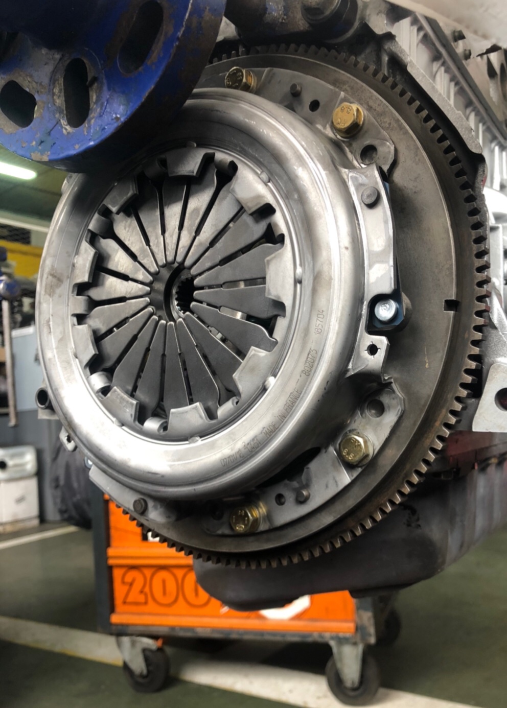

He visto que los cilindros del motor no llevan bañera, son los suyos??
El mio tambien los llevaba, pero tenia una compresion del carajo, y busndo vi que los de serie llevan bañera...
Hace unos dias termine de hacerle motor y se los cambie.
El tuyo va bien con estos cilindros?
Mensajes: 7210
RafelGTI escribió: Mié, Abr 07 2021, 19:59 Buenas tardes.
Normalmente se montan pistones de 405 Sri, seguramente sean esos. Hay algunos compis que los llevan y creo que sin problema.
RafelGTI
Mensajes: 13
Pues no tengo ni idea de que coche son, yo lo compre asi, cuando le dabas un poco caña picaba q no veas, miramos la compresion y daba 16! Una animalada.
En teoria ahora lleva camisas nuevas y sus cilidros de origen en Mahle, hoy saldre a probarlo...
Tambien e d decir q lleva la inyeccion de ZX Volcane.
mikelrcz
Mensajes: 37
Si, son de 405, tenia los dos juegos y decidí montarle estos.
