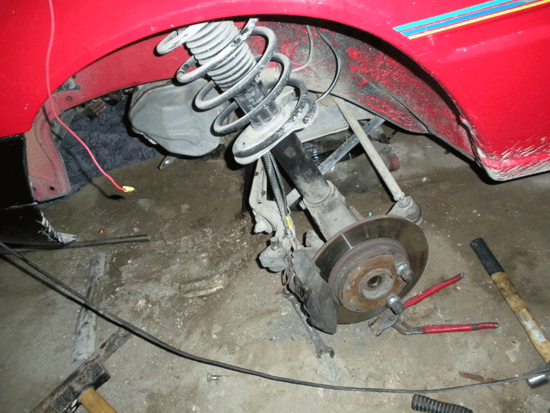

[quote="sivullet" post="15853636"]te pongo una foto para que mas o menos lo veas, mas o menos te quedaria asi pero con el palier
[/quote]
Entonces saco la suspension entera?
[/quote]Entonces saco la suspension entera?

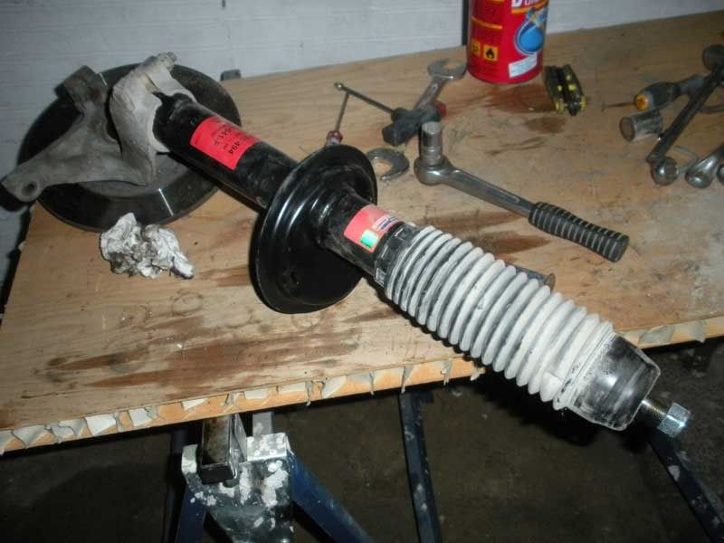

[quote="roger3332" post="15853638"][quote="sivullet" post="15853636"]te pongo una foto para que mas o menos lo veas, mas o menos te quedaria asi pero con el palier
[/quote]
Entonces saco la suspension entera?[/quote]
si, sueltas la rotula de direccion, la rotula de la mangueta (cuidado de no doblar la axial haciendo palanca) y las tres tuercas que sujetan la columna de amortiguacion con palier incluido, o puedes probar si sale el palier sin soltar la columna, asi te ahorras follon ,haber si encuentro una foto....
mas o menos asi...
[/quote]Entonces saco la suspension entera?[/quote]
mas o menos asi...
