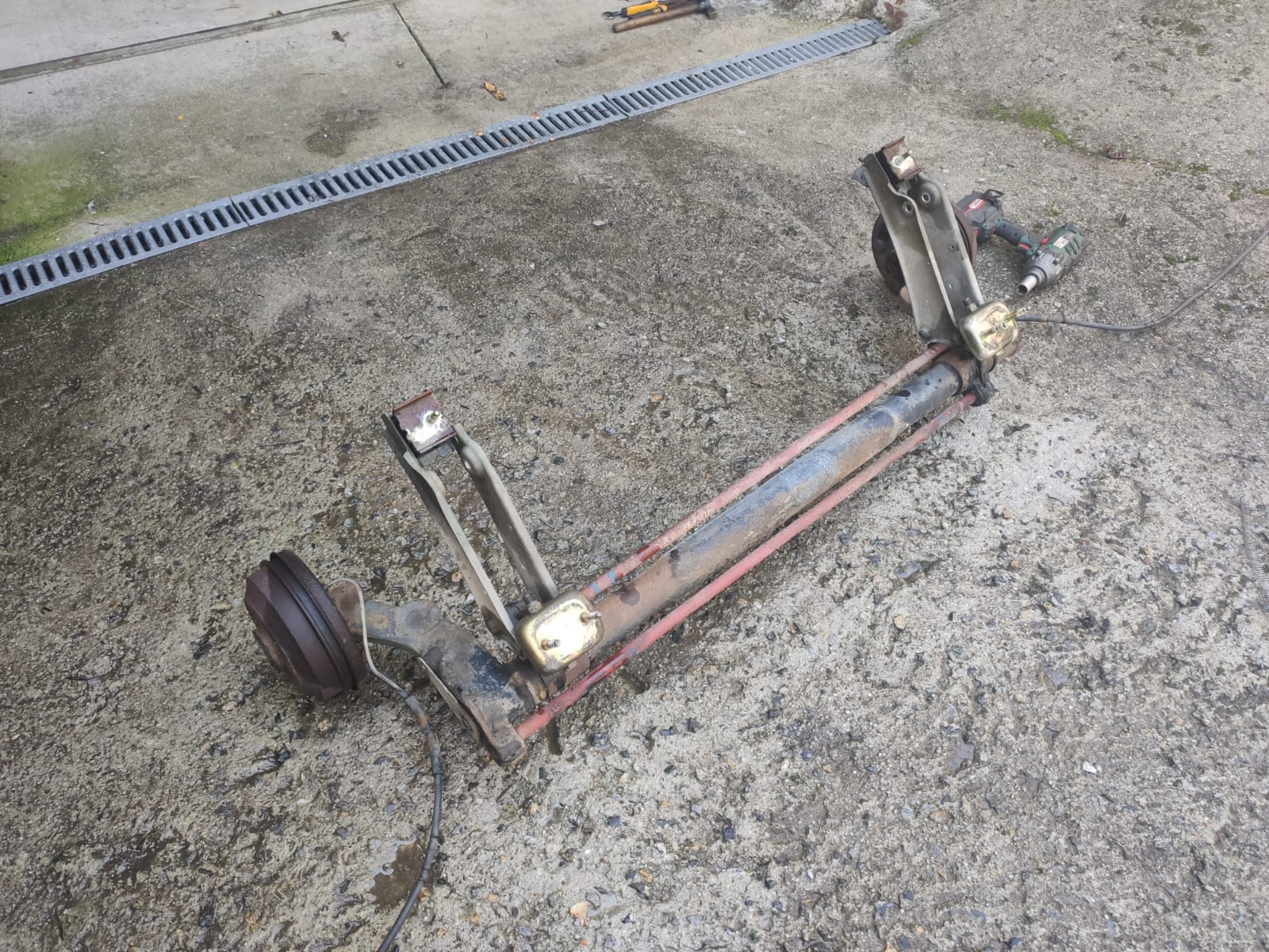

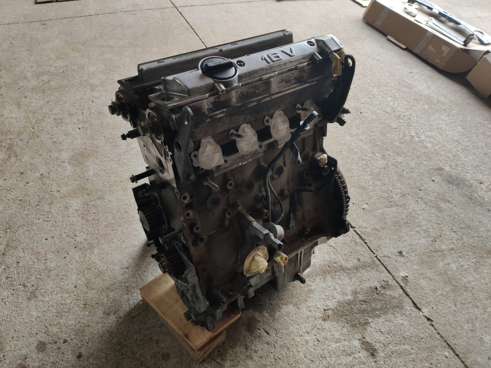

Esto es un previo a la EVO 28, gracias a "ardelleoeixo", que me localizó uno cerca a buen precio...

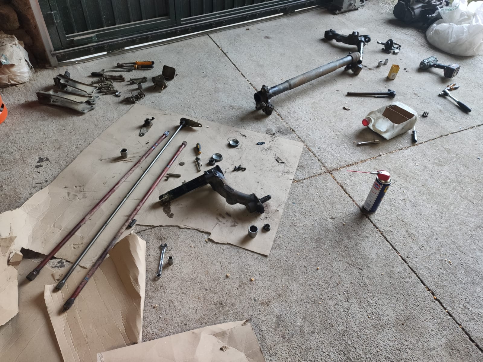

Puente de 309, para convertir a discos, aquí vemos la limpieza y el desmontaje...
Para la próxima Evo, montaremos rodamientos, engrasadores y mangones nuevos, kit de frenos de discos, barras de torsión de otras medidas y estabilizadora....
Al final solo aprovechamos el tubo central.... prácticamente
Un abrazo!!!!!

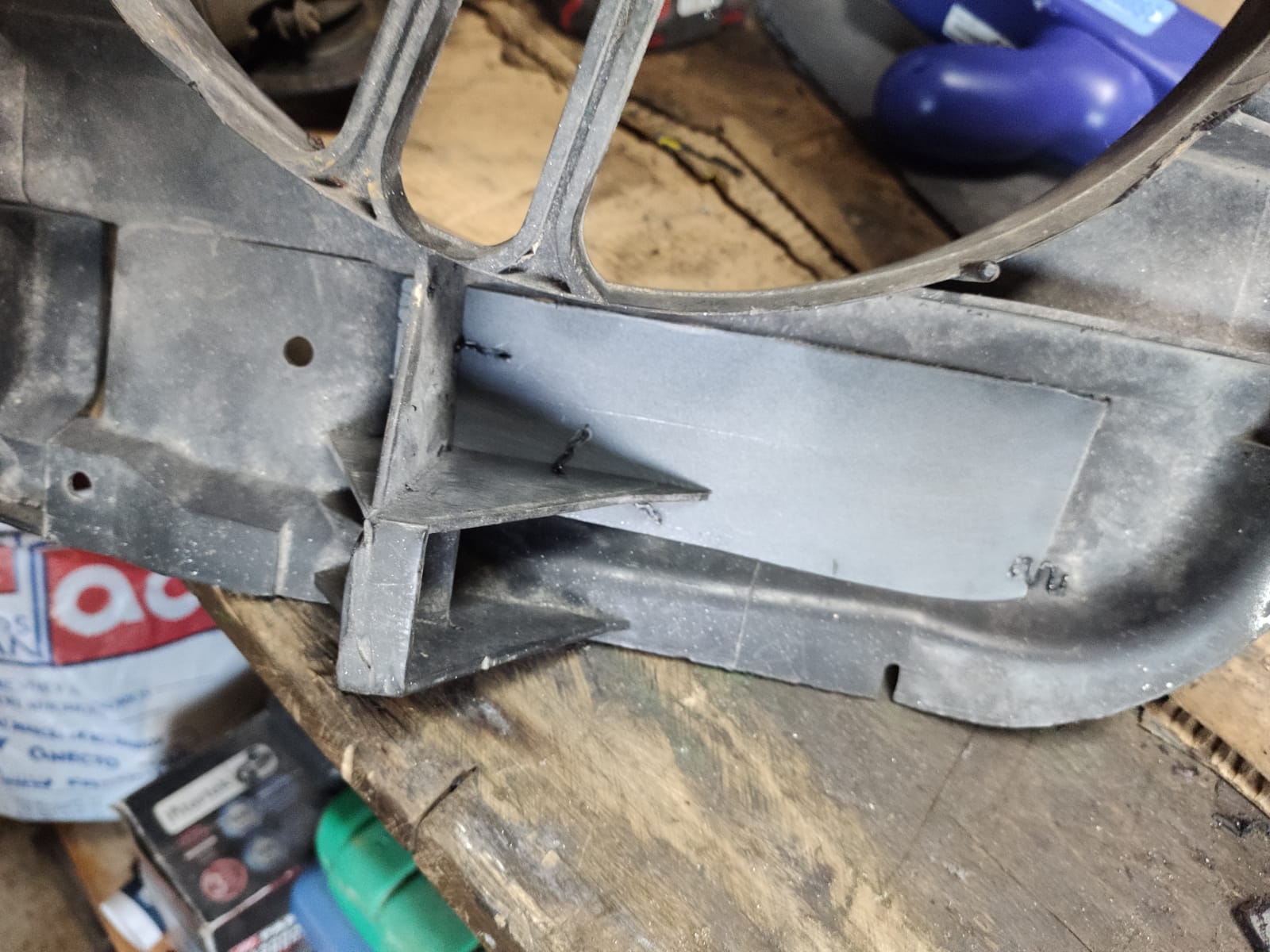

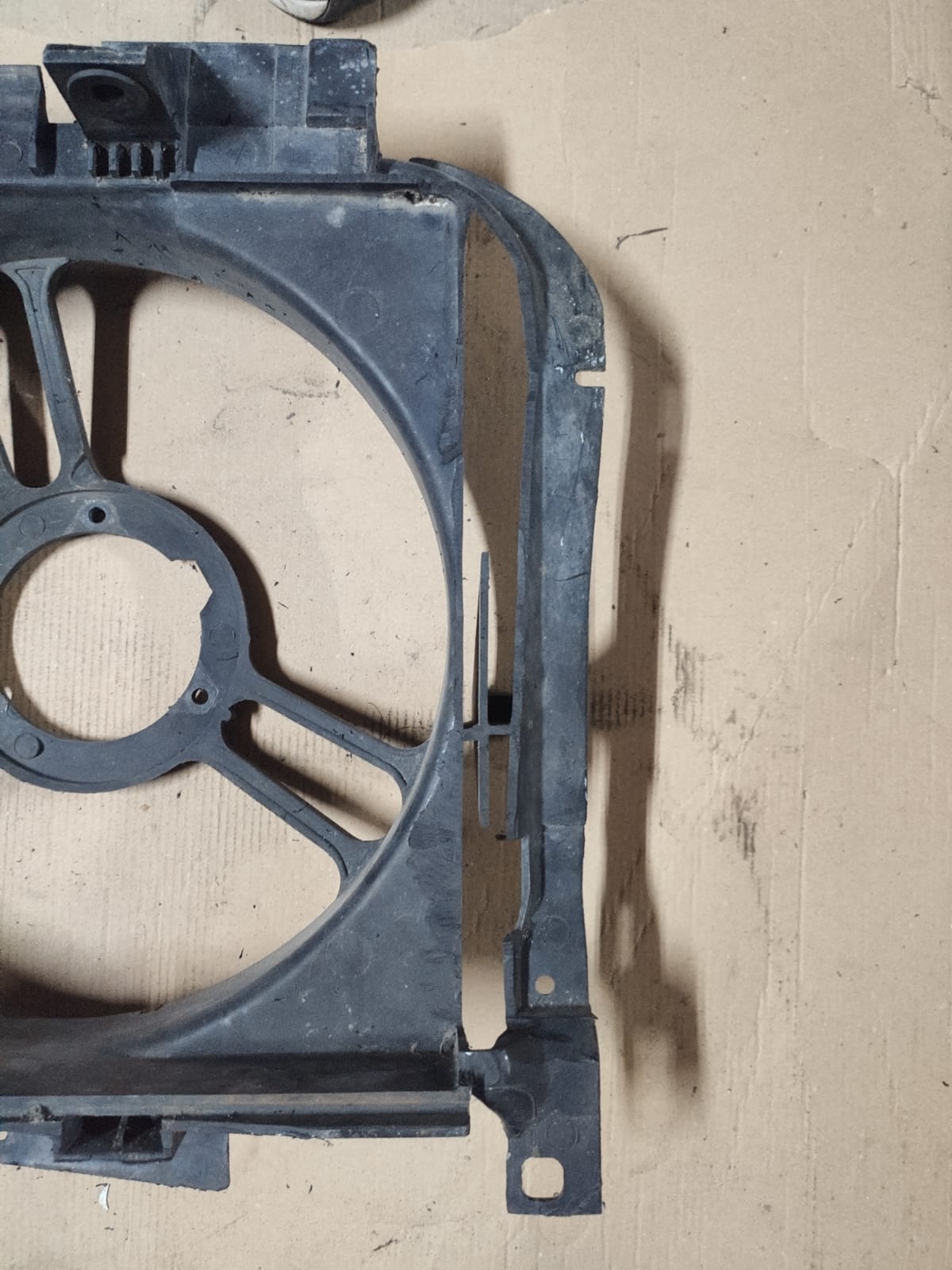

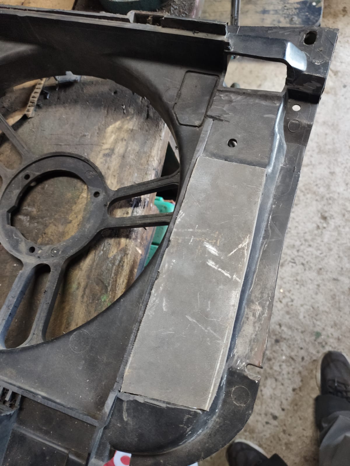

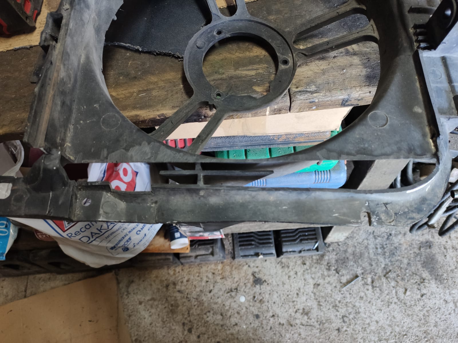

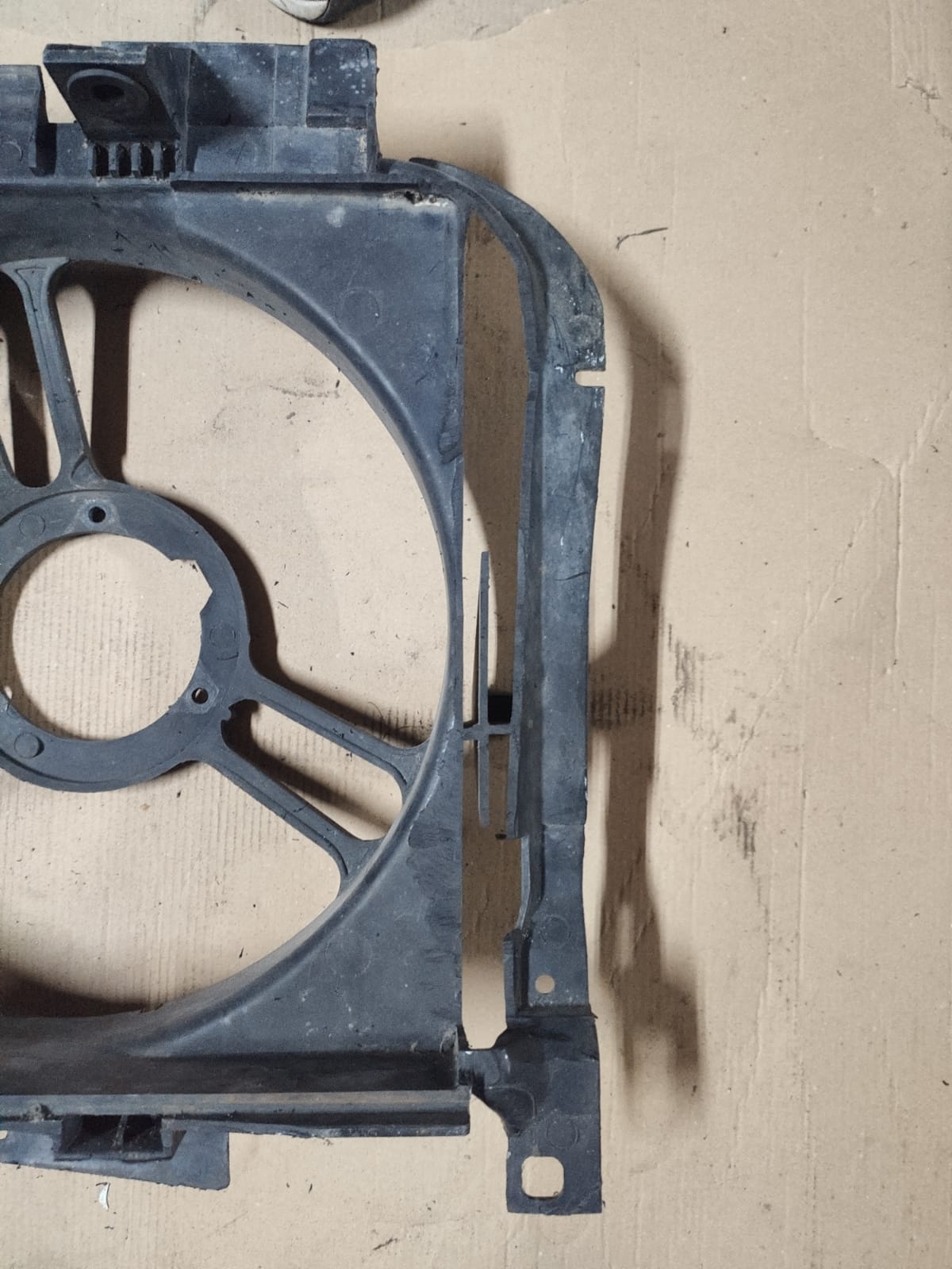

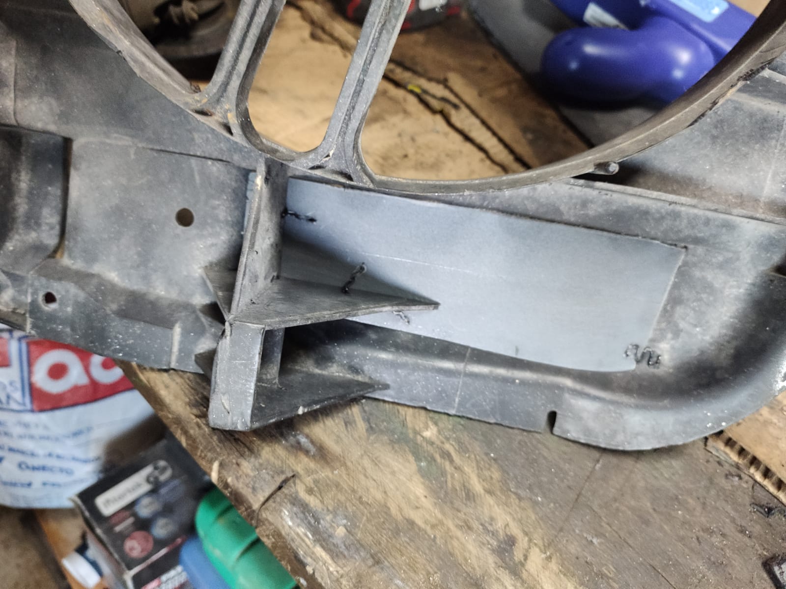

Continuamos con el trabajo al GTI

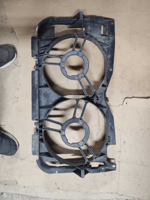

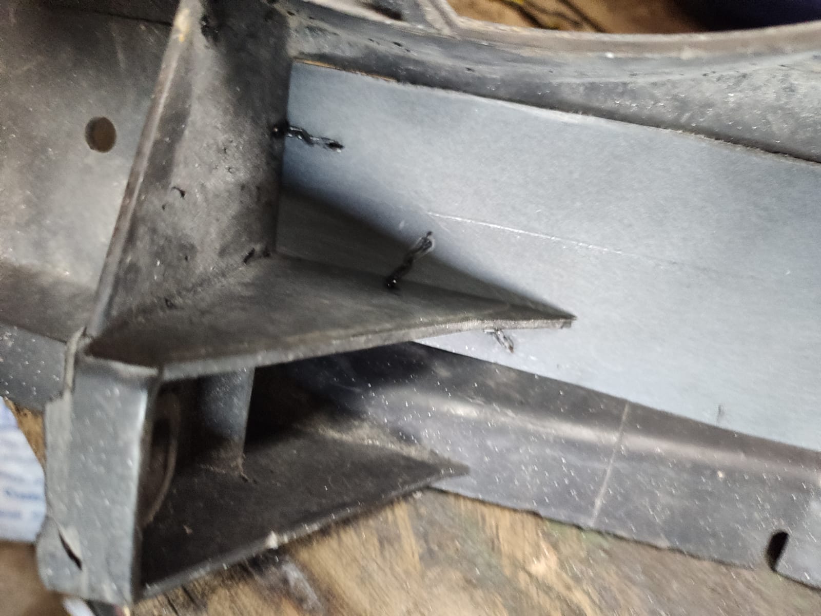

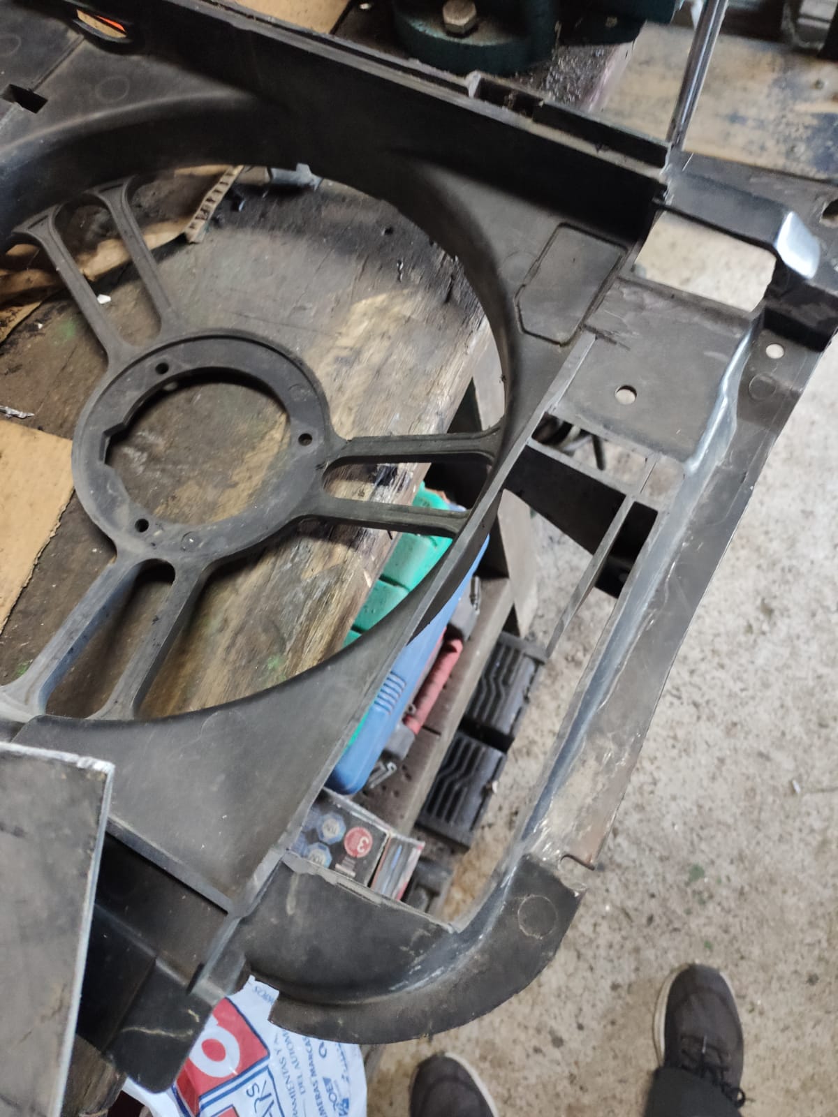

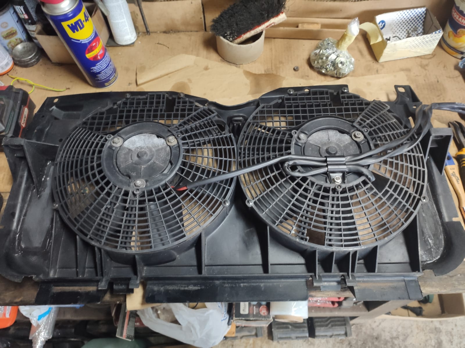

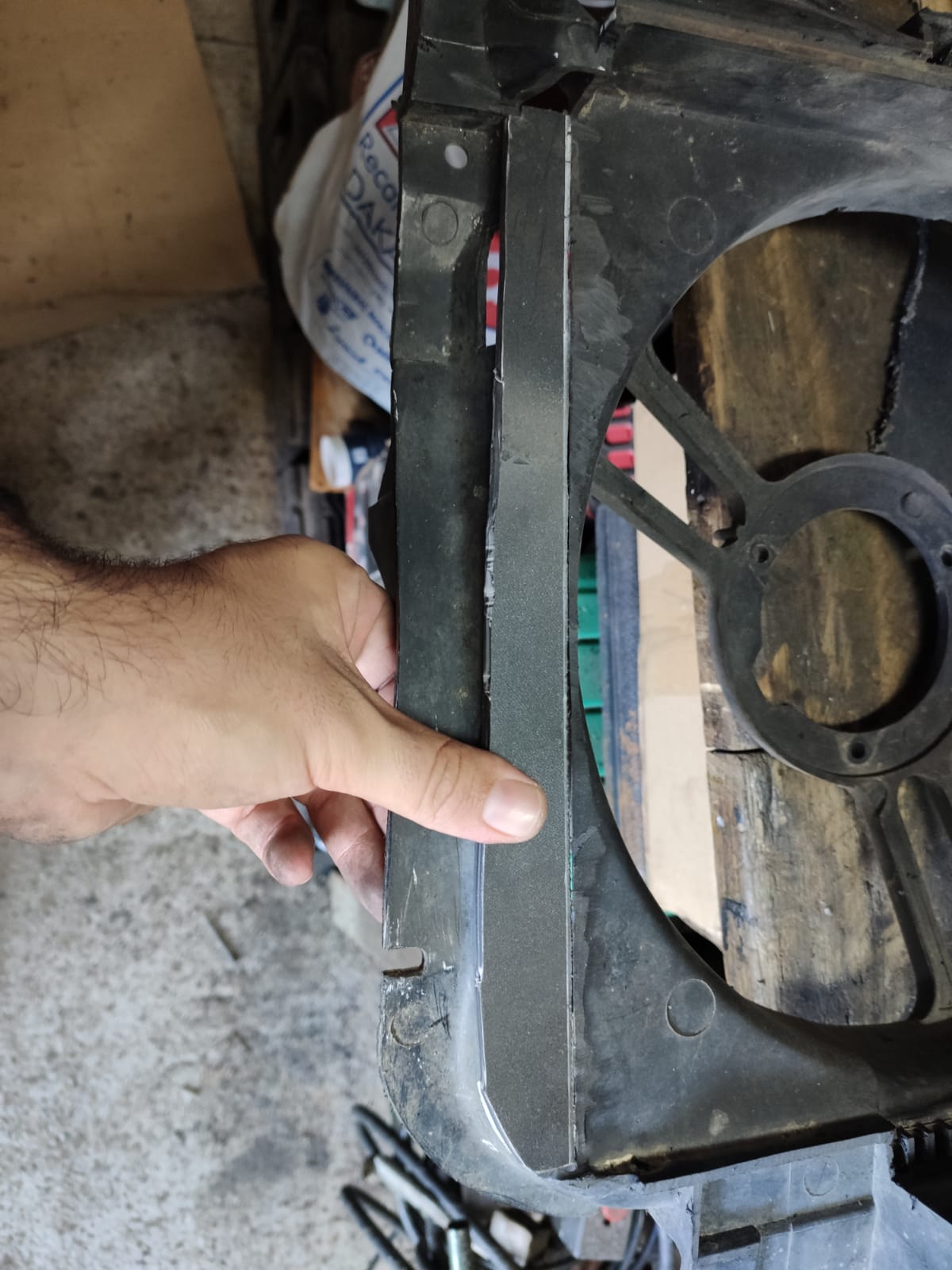

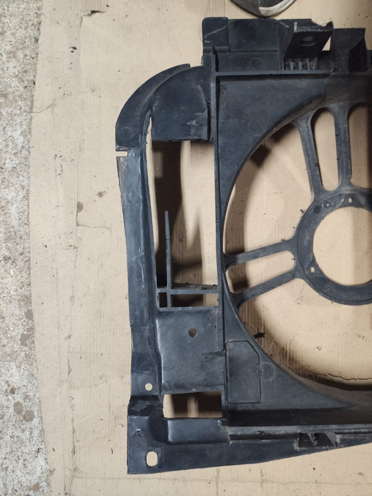

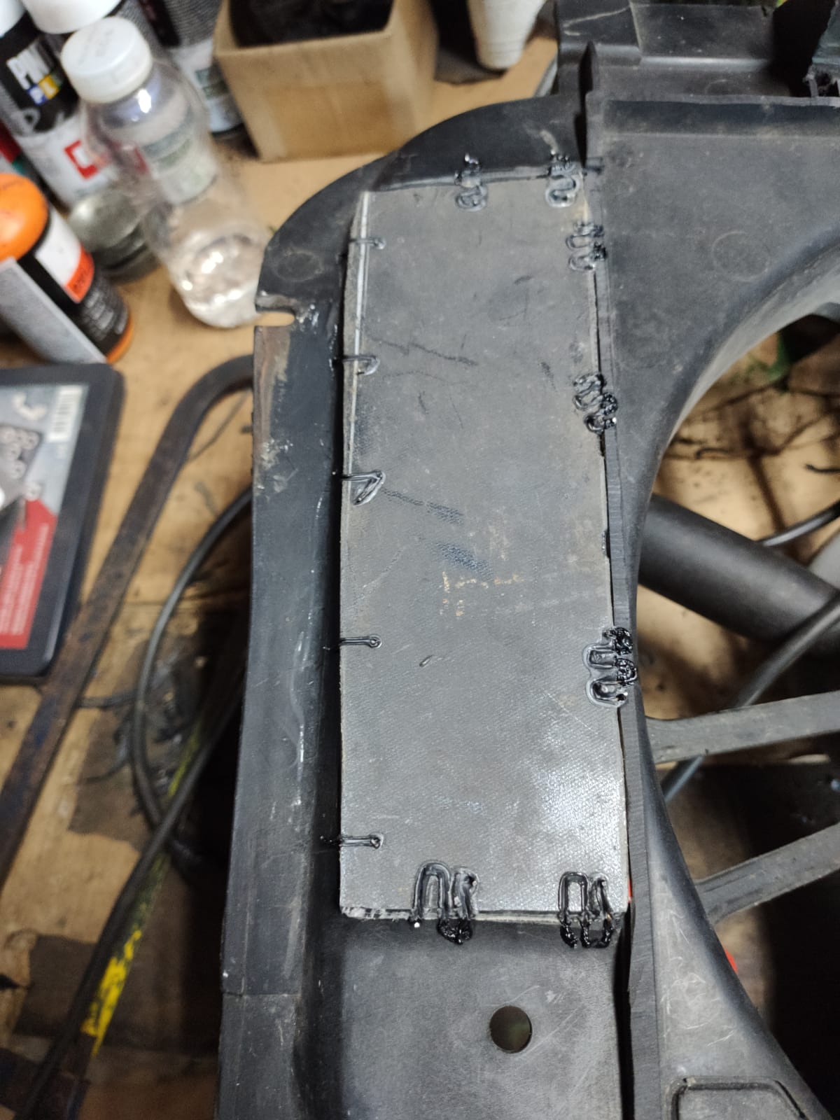

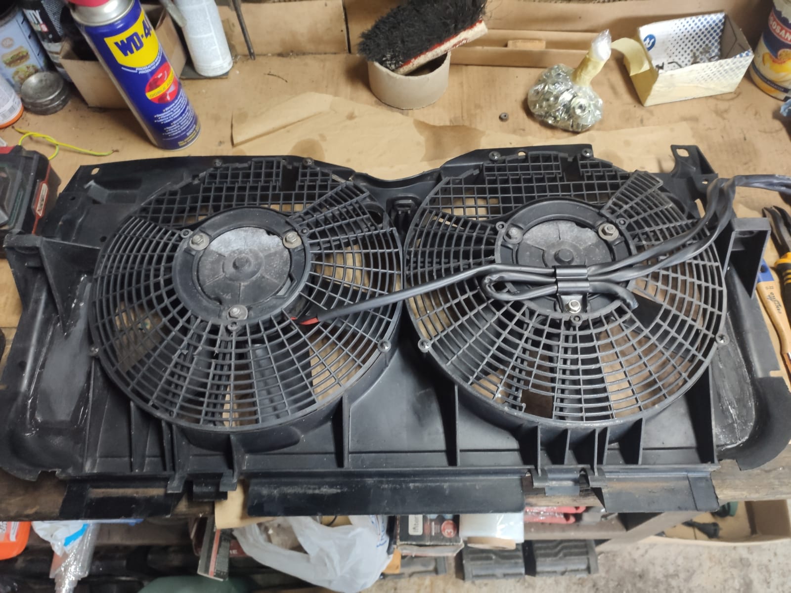

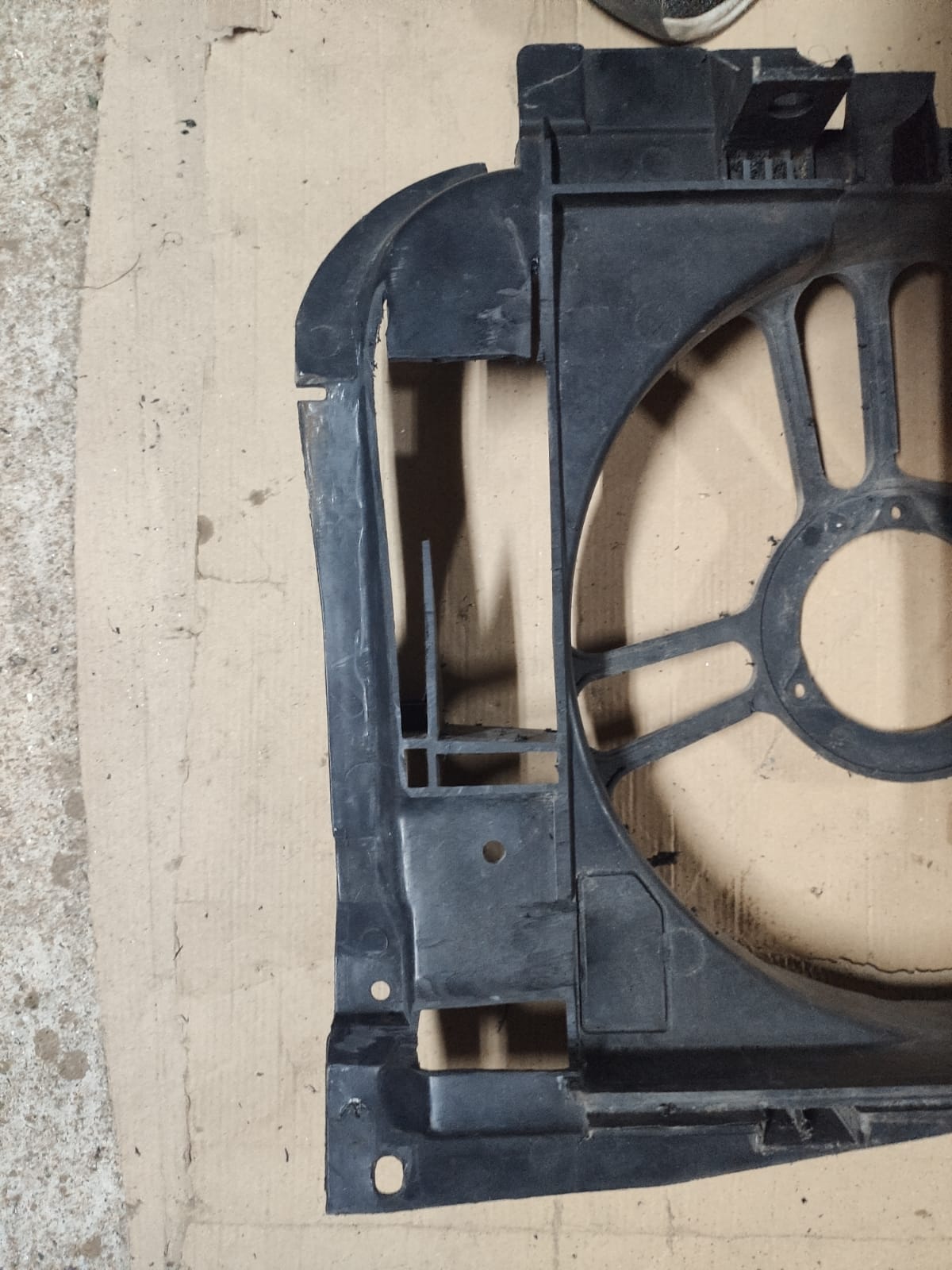

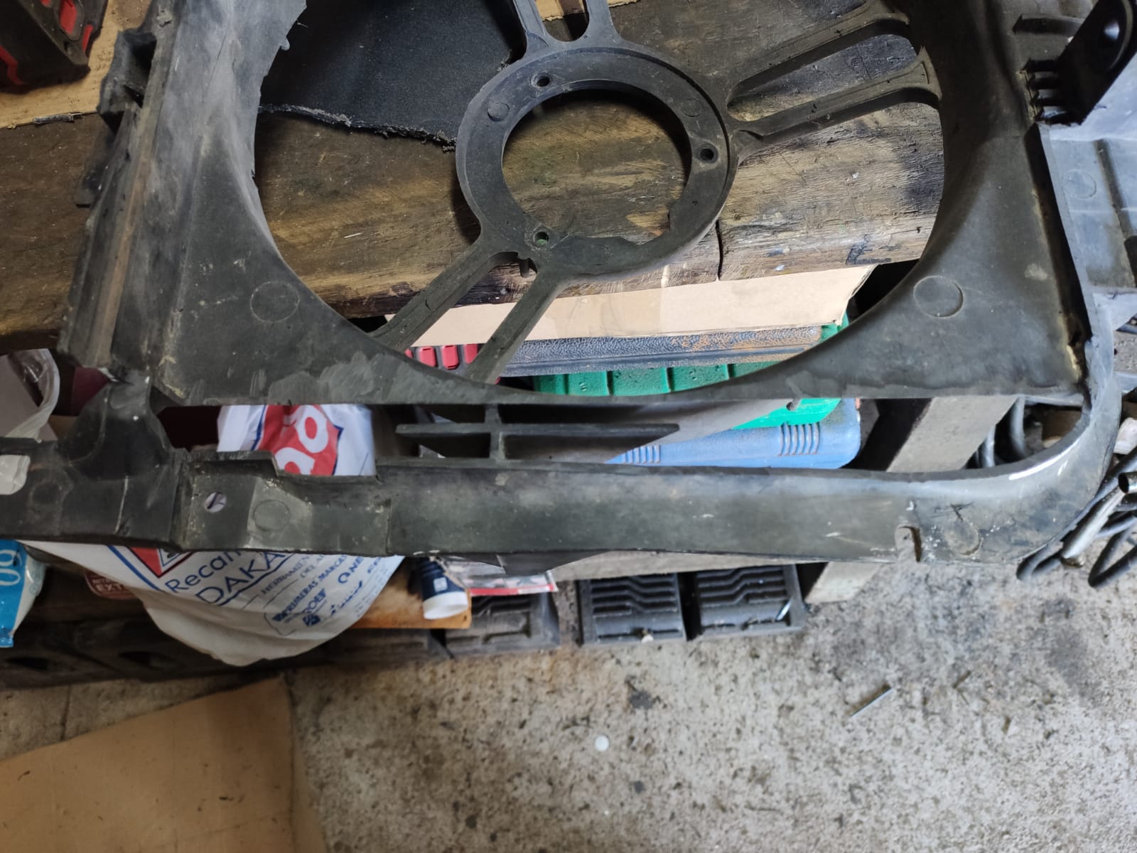

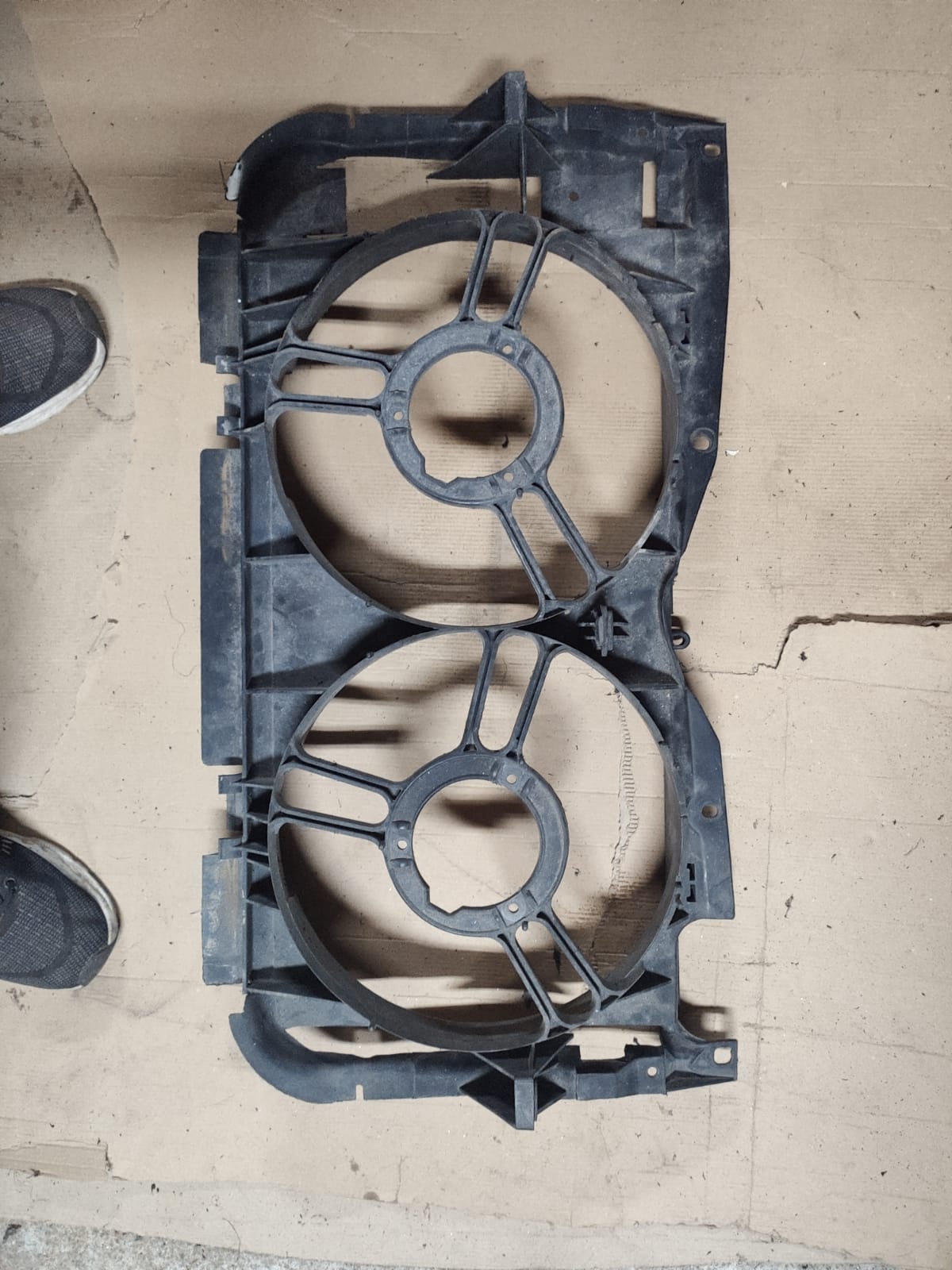

En este día nos hemos dedicado al soporte de electros y radiador, ya teníamos una pequeña adaptación para ganar algo de sitio al colector de admisión, pero con el radiador nuevo de aluminio, necesitamos un poquito más.... es para destacar que originalmente hay bastante sitio donde rascar en esta pieza, de la parte inferior no ha sido necesario, pero de la parte superior he ganado casi 2 centímetros sobre la medida original....
Unas fotos del proceso... empezamos por sacar la zona que sobra...
Aquí estoy preparando las zonas cortadas para añadir unos recortes planos, para que hagan de cierre a la vez que de refuerzo.. después los he soldado con grapas.... tanto en los bordes, como en los refuerzos de la cara delantera donde va sujeta la calandra....
Por último se puede ver el acabado final, ya con los electros, las rejillas protectoras con las grapas nuevas, y he sellado tambien los bordes de los recortes con masilla...
Me falta solo comprobar en el coche, por donde voy a pasar la instalación de los electros, porque al llevar la caja de reles y empalmes de los electros cambiada de sitio, el hueco por donde van originalmente no es el mejor... y unas fotos del radiador nuevo claro....
Eso queda para otro día...
Un abrazo...

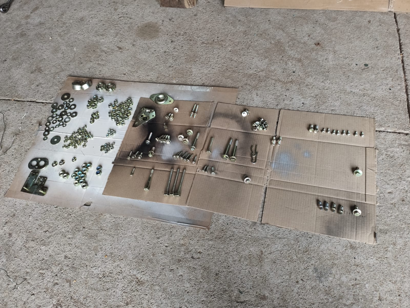

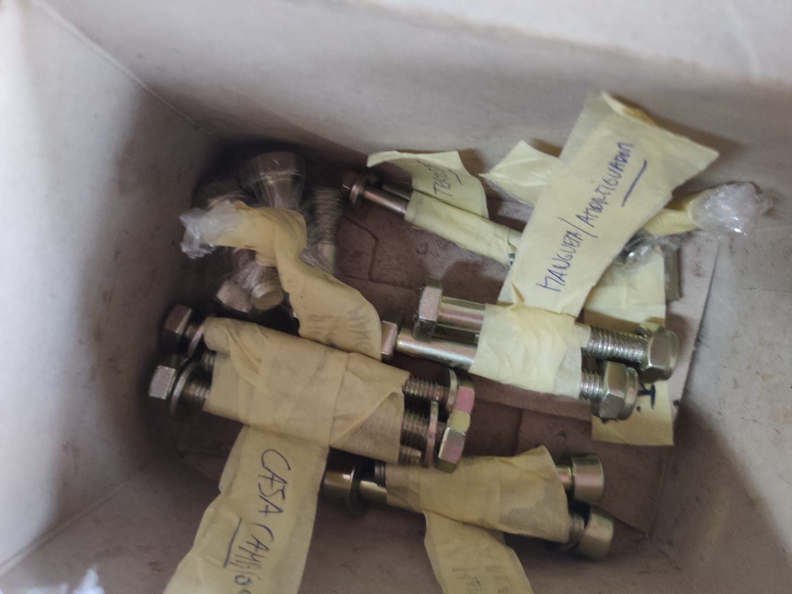

Nos ha llegado otra remesa del bicromatado....
Una vez revisado, nos ponemos a clasificarlo, sino después la lio seguro...

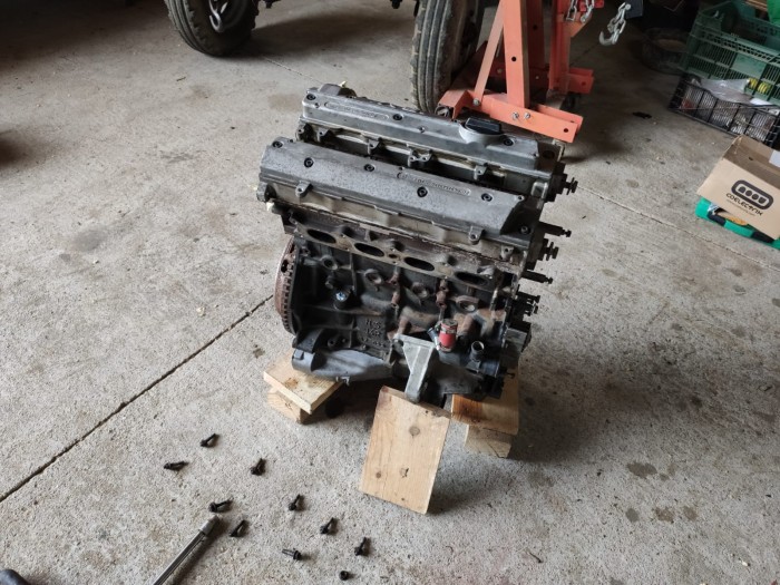

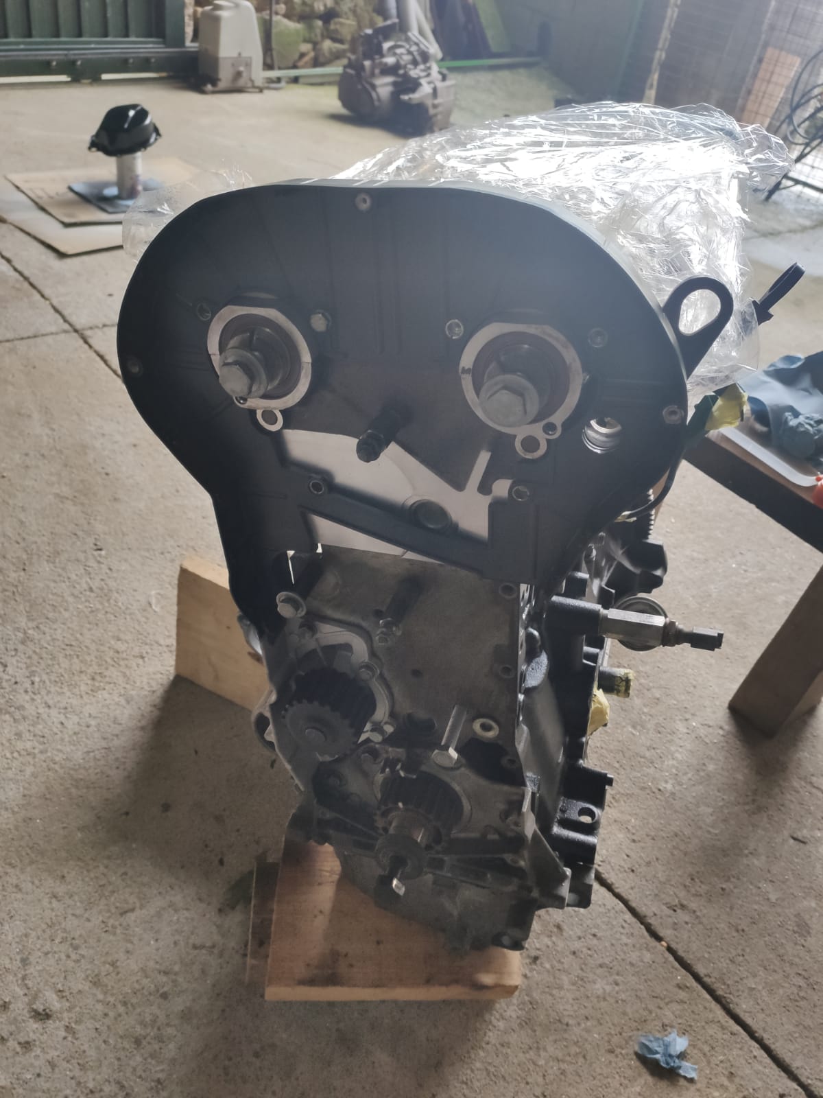

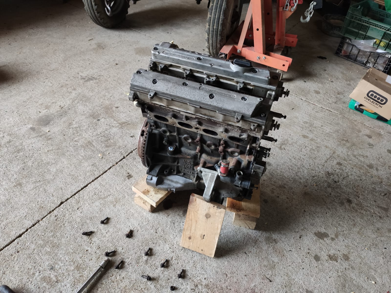

Y una vez hecho esto, colocamos el motor en un buen sitio para trabajar y planeamos el siguiente paso...

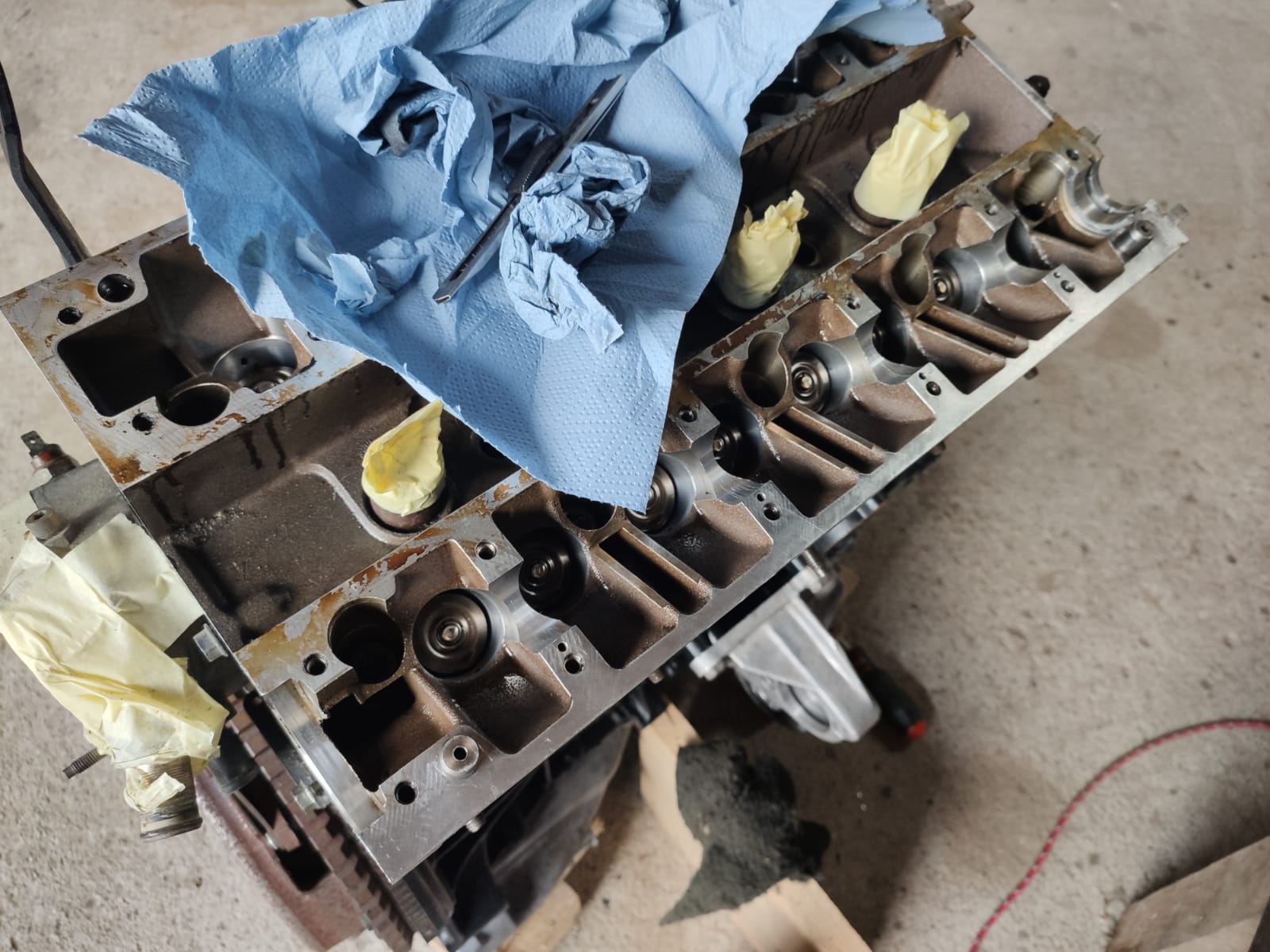

Vamos a desmontar arboles de levas, taques, soportes, tapas etc... y mientras revisamos y limpiamos estas piezas, tenemos margen para limpieza y pintura de bloque, así que empezamos por preparar el motor para la manita de pintura y mientras seca desmontaremos componentes....

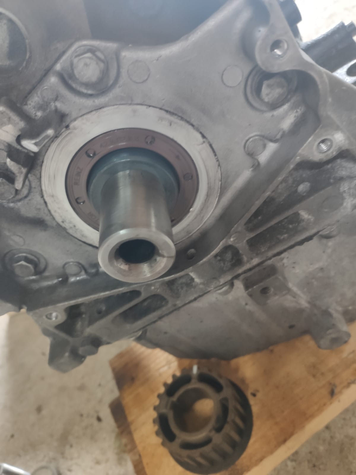

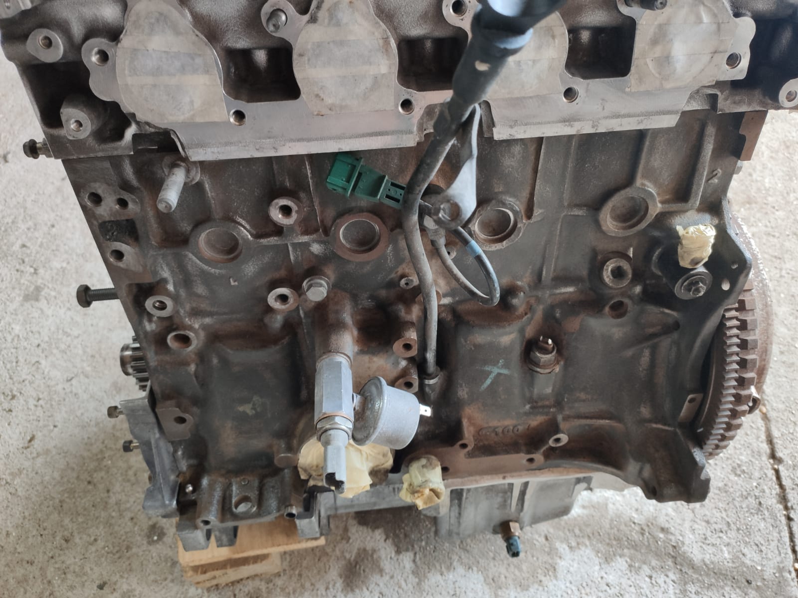

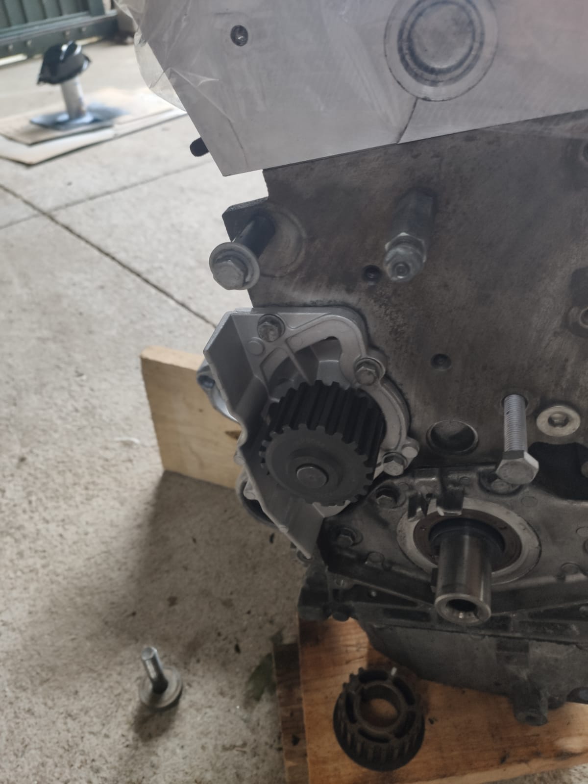

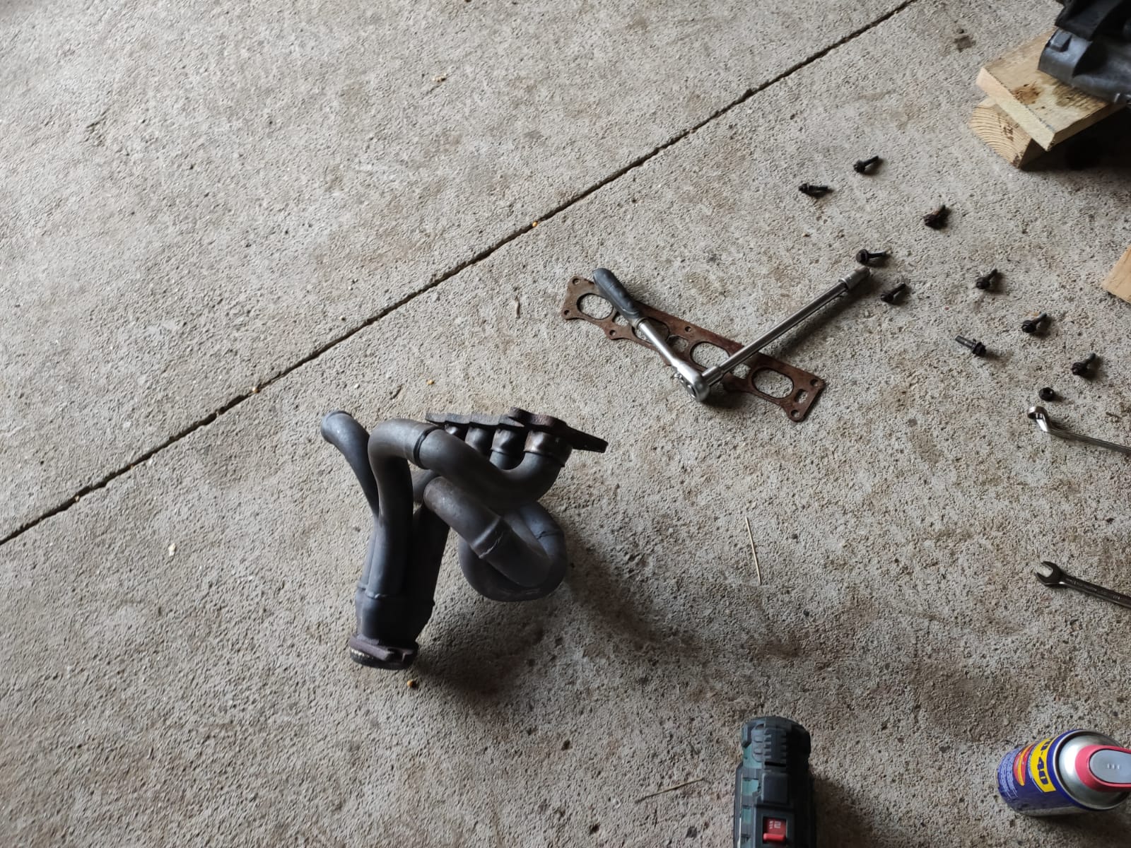

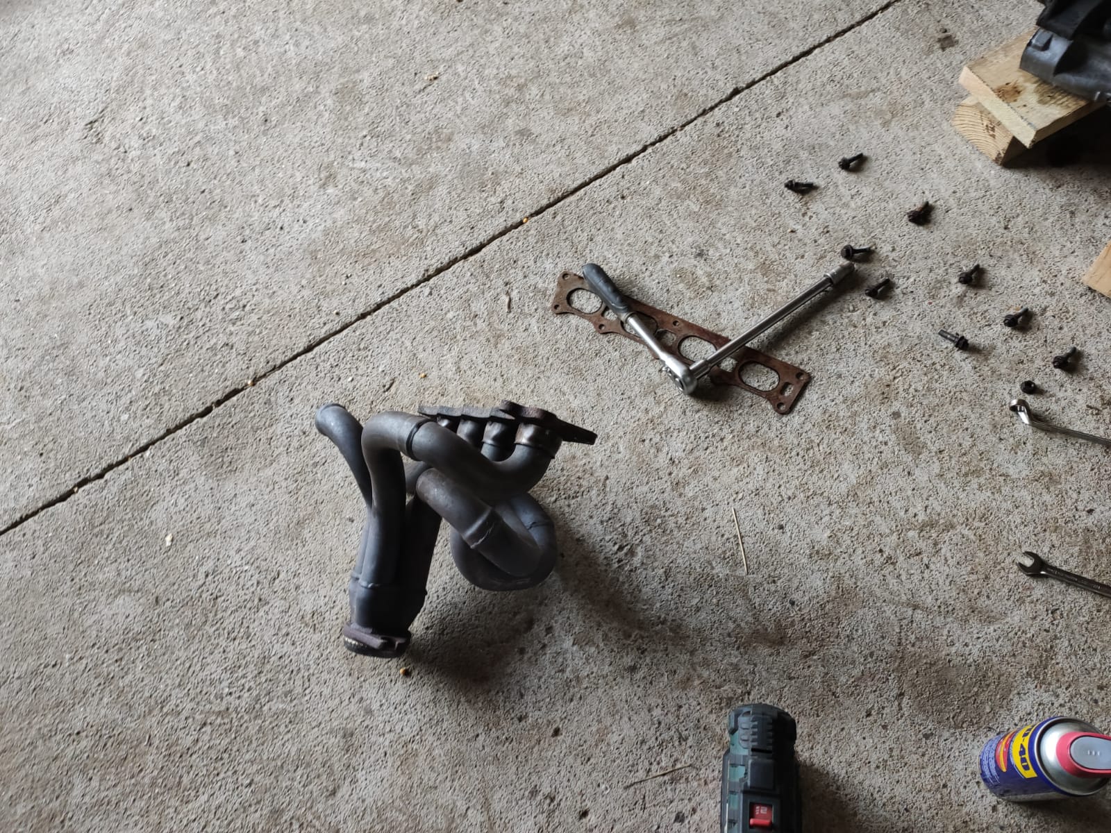

En primera instancia no tenía pensado sacar el colector de escape, pero llegado el momento es un estorbo para limpiar y pintar la parte trasera del motor...
Sacamos el colector y nos encontramos los primeros problemas...
Si os fijais en la parte superior derecha de la foto...
Tenemos 8 espárragos con tuerca (esto es habitual, muchas veces sale el esparrago entero), 1 tuerca (el única esparrago que quedó en la culata) y un tornillo (que me ha costado un montón sacar)
de lo que podemos entender, que hay aventura previa....
Una vez con el tornillo fuera, verifico que esa rosca no está en muy buen estado, así que solucioné con un esparrago nuevo, repasar la rosca antes con un macho y en el momento de montarlo apliqué soldadura en frio de wurth (la usamos en el taller y queda dura como una piedra), sabremos al montar si aguanta el apriete!!!

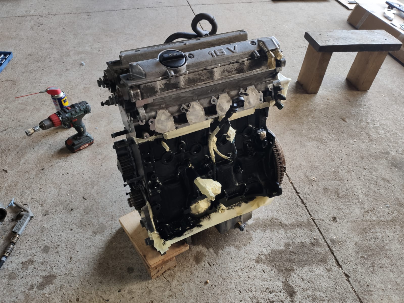

Pero la cosa no acaba ahí, reviso el colector de escape y veo aceite en la salida del cilindro 1, me pongo a revisar y veo las válvulas de ese cilindro, húmedas en aceite en los vástagos... así que la mente se me centra en los retenes de válvulas, no los tenía pensado cambiar pero viendo eso... otra cosa más a la lista de tareas y de gastos......

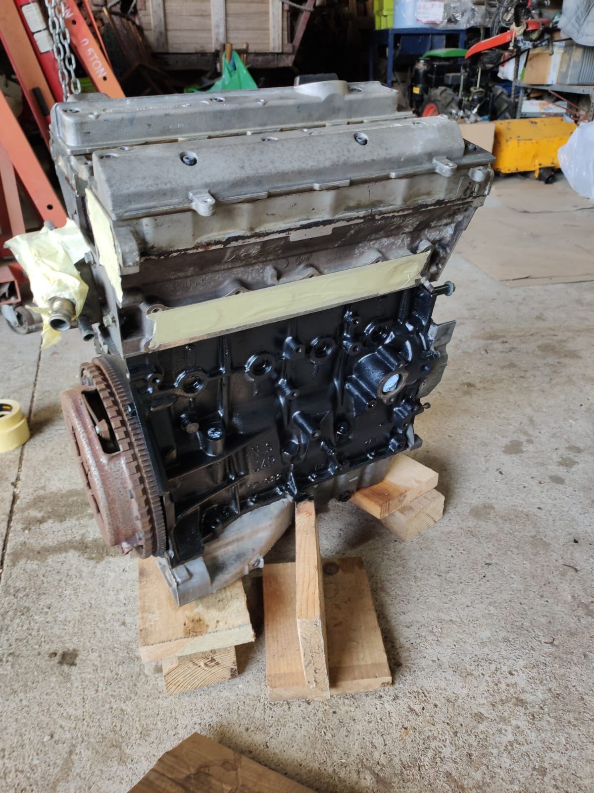

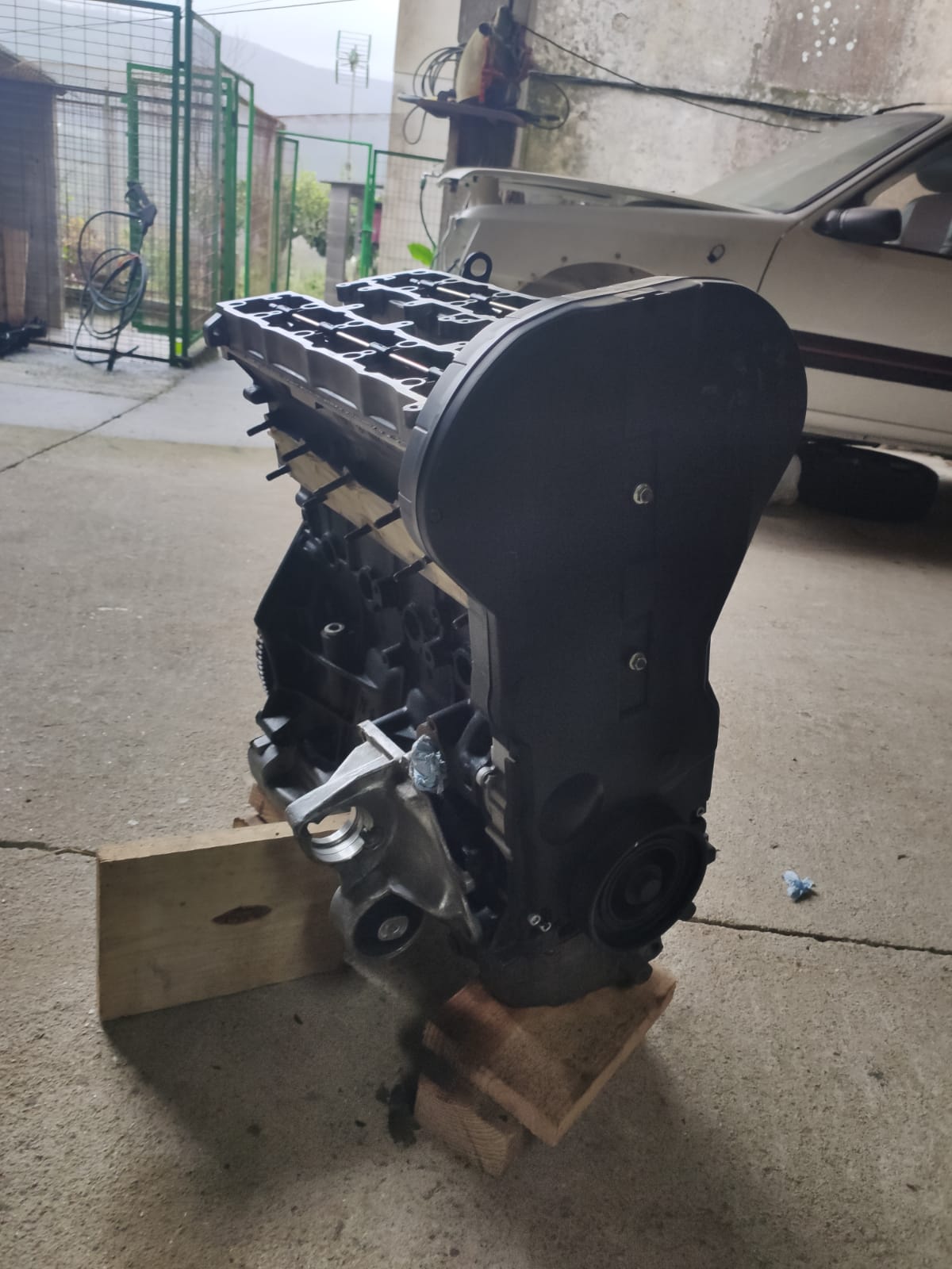

Así que seguimos con la limpieza y pintura....
Y después de limpiar y rascar, y un poco de cinta de papel... Le damos una manita de pintura.... Ya parece otra cosa....
Y hasta aquí llegamos, el próximo post.. (arboles, taqués, retenes y distribución...)

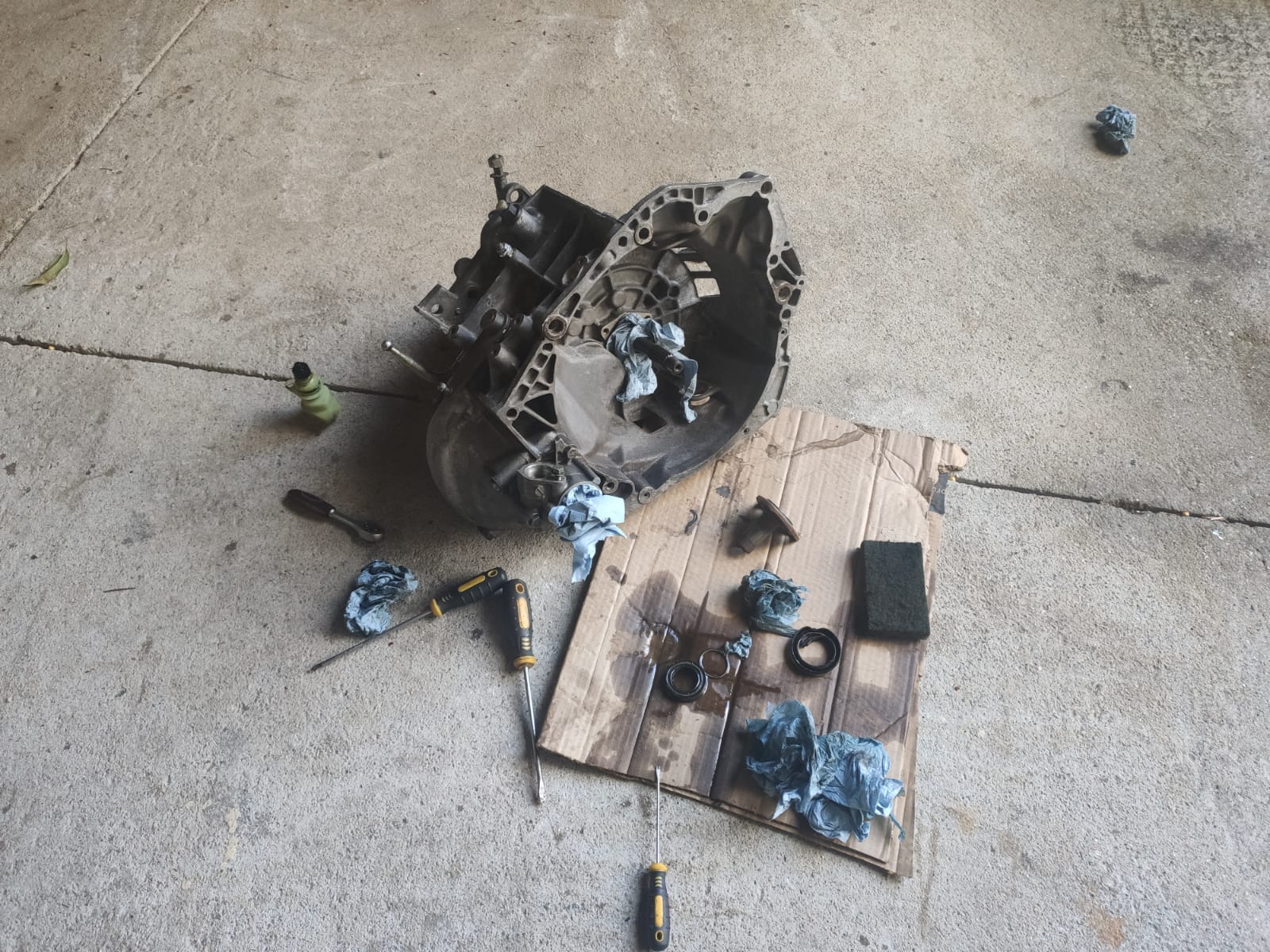

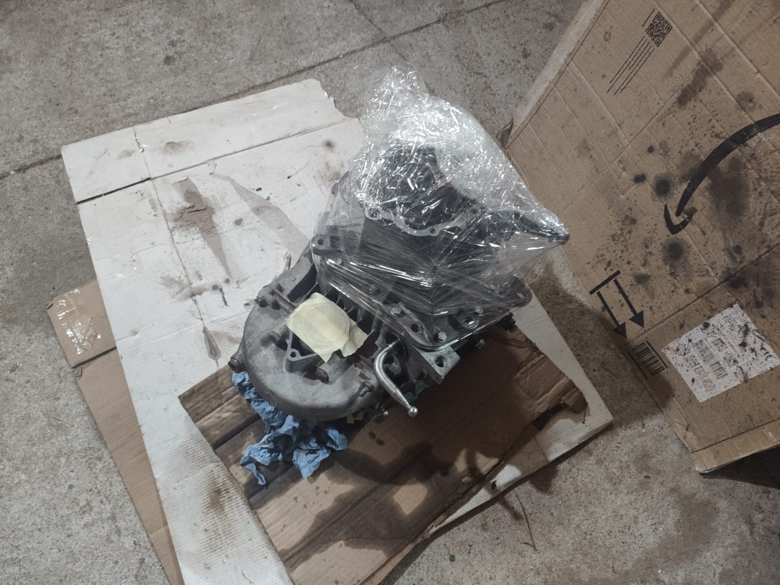

Caja de cambios..

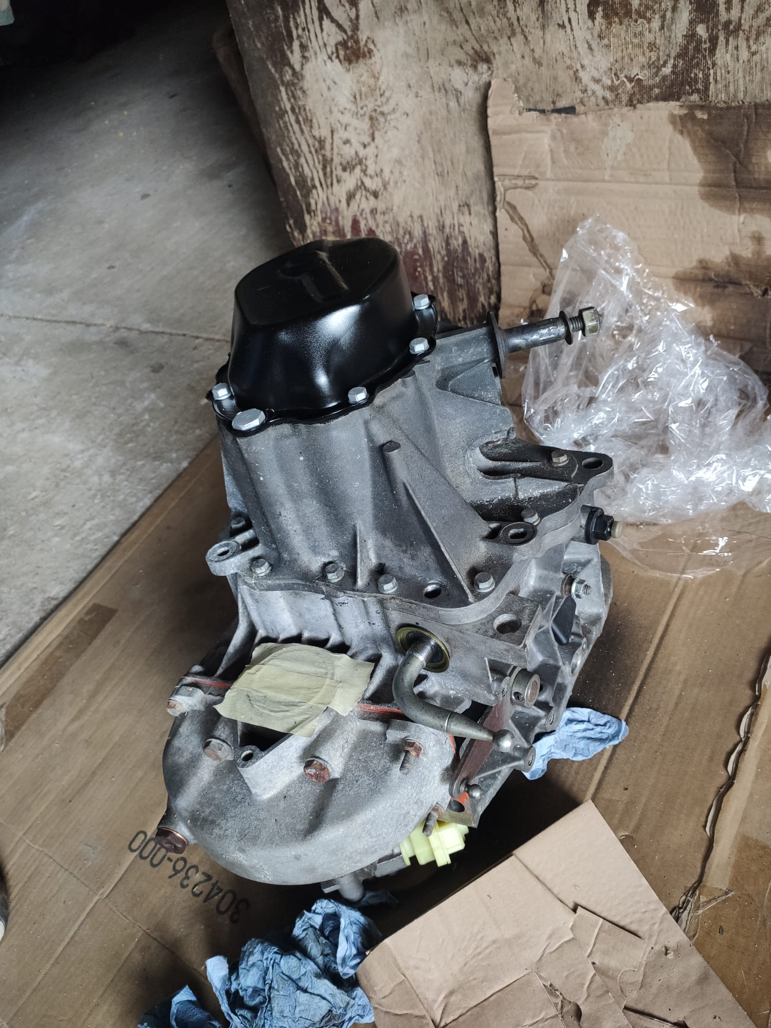

Después de pasarle una pequeña limpieza, poco agradecida por cierto, vamos a pegar un pequeño repaso/mantenimiento...
Cambiamos retenes de palier, retén del selector, guia de buté, casquillos de la horquilla y sensor de velocidad nuevos.
También pondré buté nueva, me cargué una patilla al desmontar y empezaba a hacer ruido, el resto del embrague, tiene como 10,000km máximo y aunque en algunas fotos a la vista está feo, el disco está casi nuevo... así que de momento, se queda así...

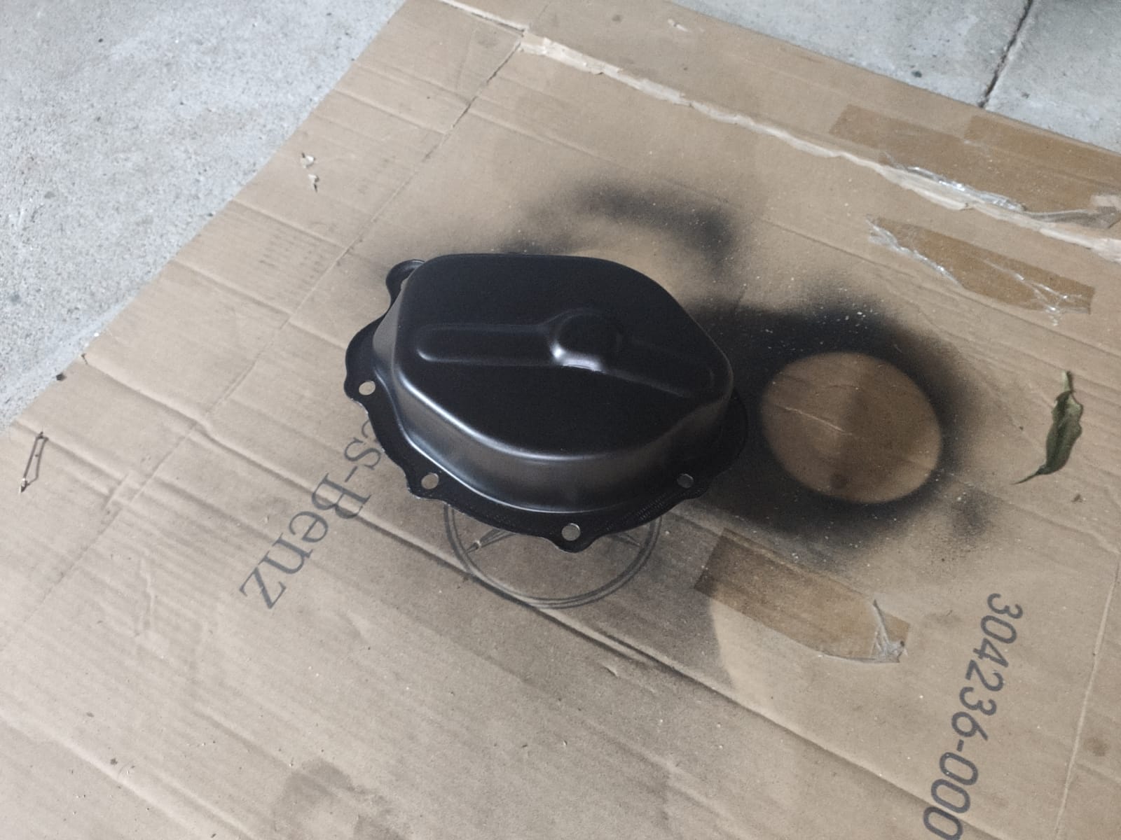

Aparte de esto vemos que la tapa de la 5ª marcha estaba bastante fea, así que decidimos darle una pinturita!!!!
Y aquí lista para montar en el coche...
Tenemos 8 espárragos con tuerca (esto es habitual, muchas veces sale el esparrago entero), 1 tuerca (el única esparrago que quedó en la culata) y un tornillo (que me ha costado un montón sacar)![]()
Una vez con el tornillo fuera, verifico que esa rosca no está en muy buen estado, así que solucioné con un esparrago nuevo, repasar la rosca antes con un macho y en el momento de montarlo apliqué soldadura en frio de wurth (la usamos en el taller y queda dura como una piedra), sabremos al montar si aguanta el apriete!!!![]()
Pero la cosa no acaba ahí, reviso el colector de escape y veo aceite en la salida del cilindro 1, me pongo a revisar y veo las válvulas de ese cilindro, húmedas en aceite en los vástagos... así que la mente se me centra en los retenes de válvulas, no los tenía pensado cambiar pero viendo eso... otra cosa más a la lista de tareas y de gastos......![]()
Un abrazo

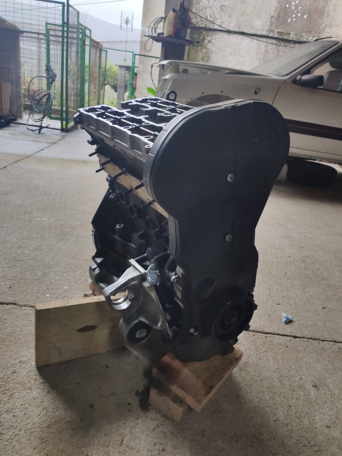

Yo al mío le di verde tipo los primeros talbot que salían verdes.
Usaste negro normal o anticalotico? Pintaste a pistola o pincel el bloque?
- manu_chao27
- Mensajes: 1111
- Ubicación: Noia(A coruña)
El bloque tiene pintura normal, a brocha, le puse proanox, una pintura que se echa sin imprimación y directa al oxido, hay que hacer un cierto trabajo de cepillado previo... pero no necesitas dejar la superficie perfecta..... tiene cierta capacidad de protección, en este caso es negro satinado...Fran 205SR escribió: ↑Sab, Oct 28 2023, 12:25Muy buen y bonito trabajo la verdad que maravilla, que bien le sienta a los motores así el color y todos sucios y así.

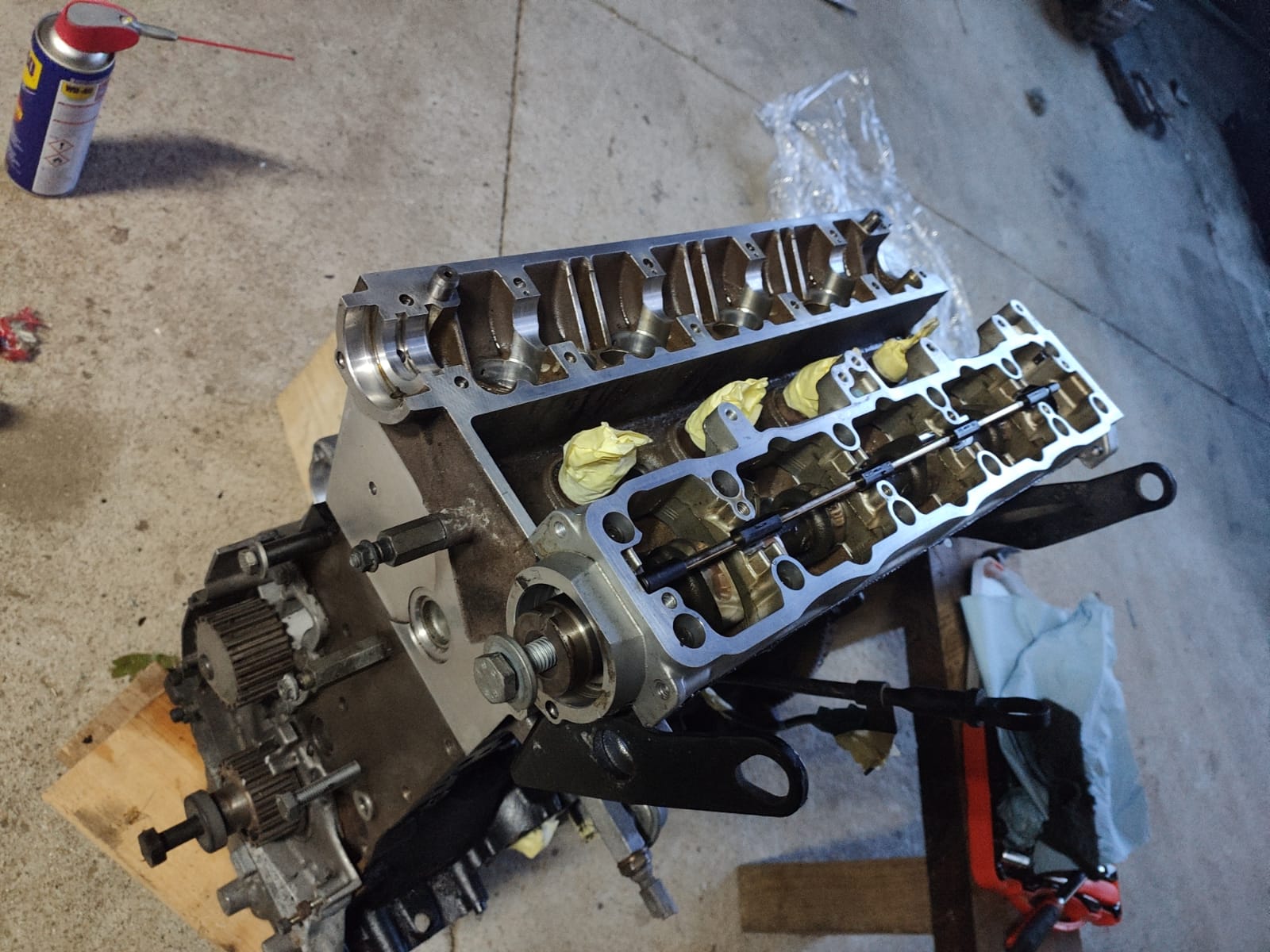

Siguiente episodio....

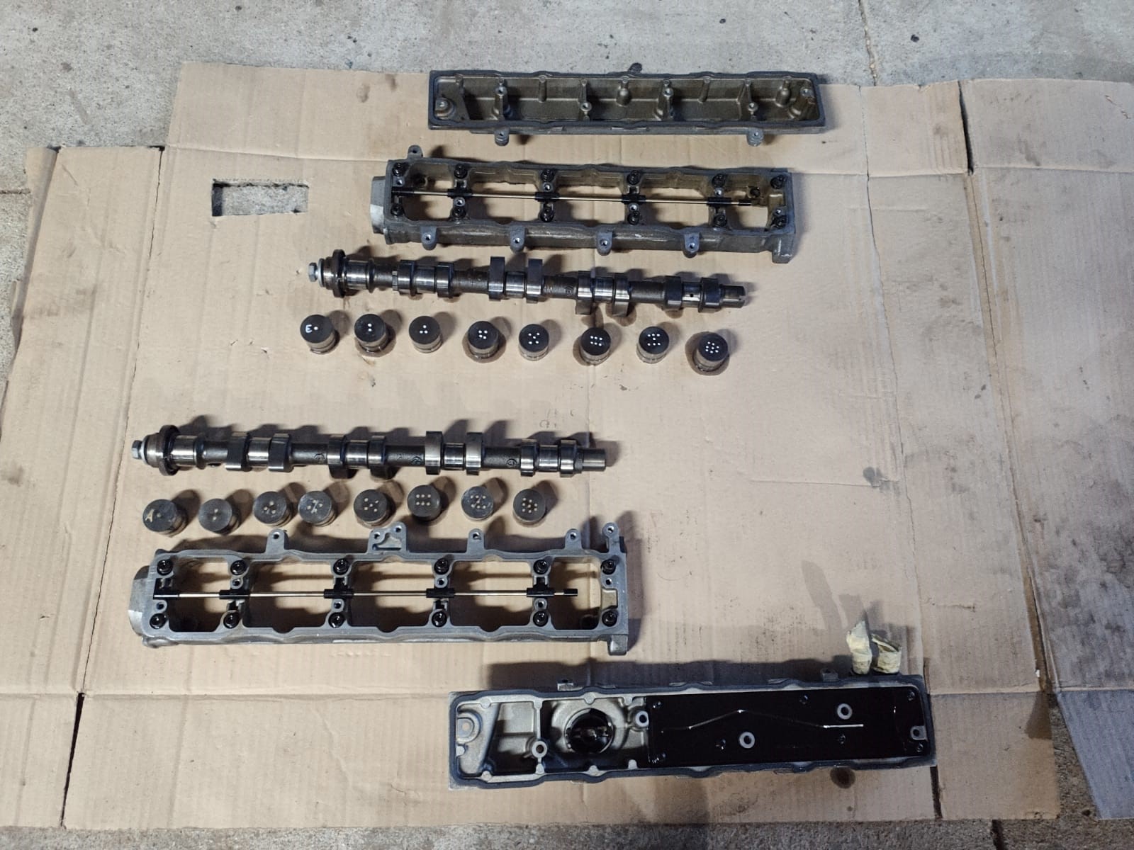

Taques y retenes

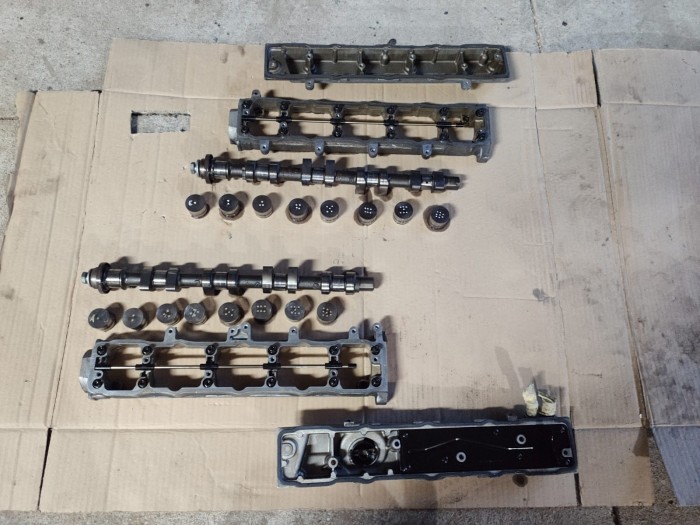

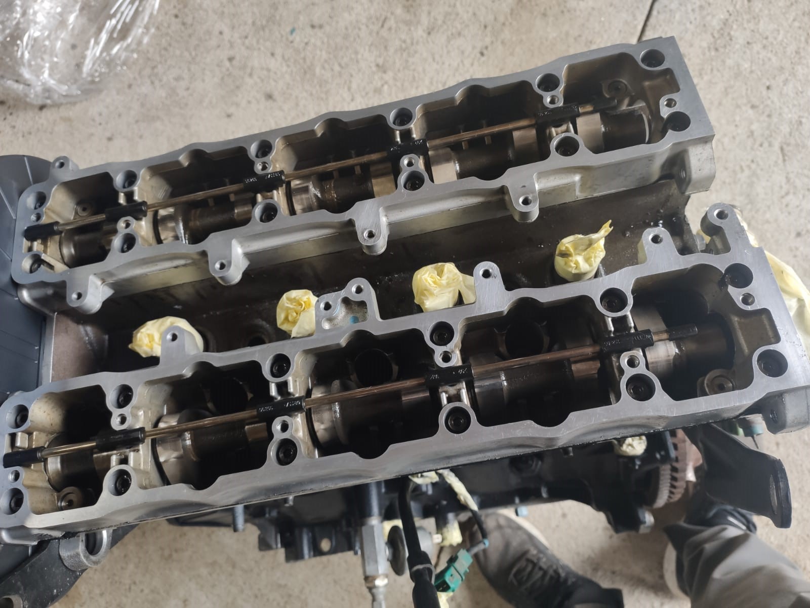

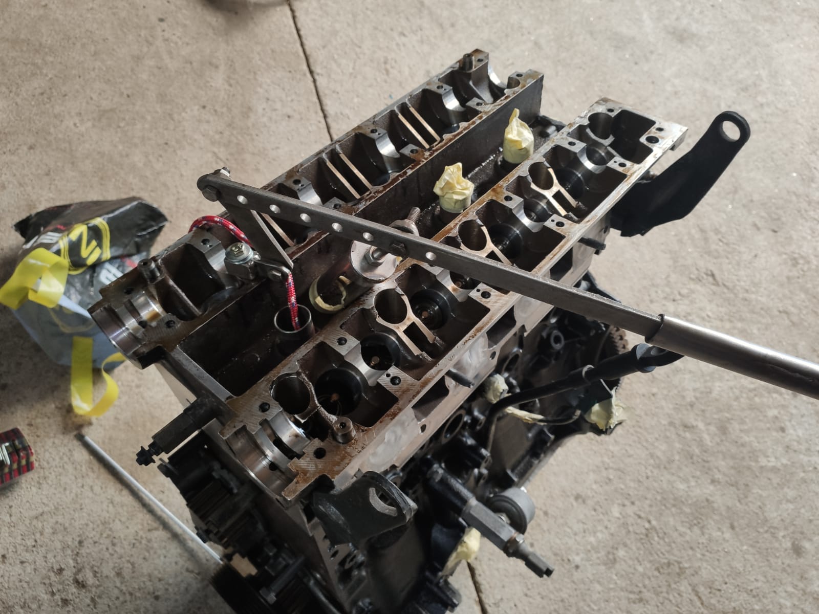

En este nuevo "episodio" vamos a desmontar la parte alta externa... para sustituir taques, retenes de válvulas, después de lo encontrado en días anteriores, y reponer pasta de juntas, limpiar , etc...
Aquí soportes de arboles, arboles, tapas superiores y taque´s fuera!!!
Después de desmontar, damos una buena limpieza a todo

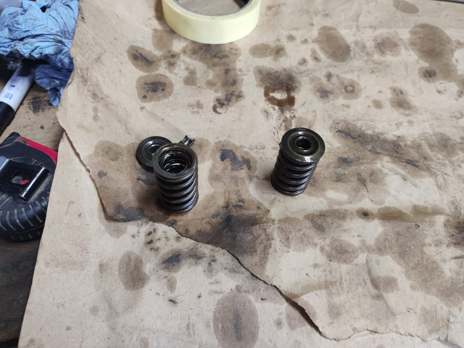

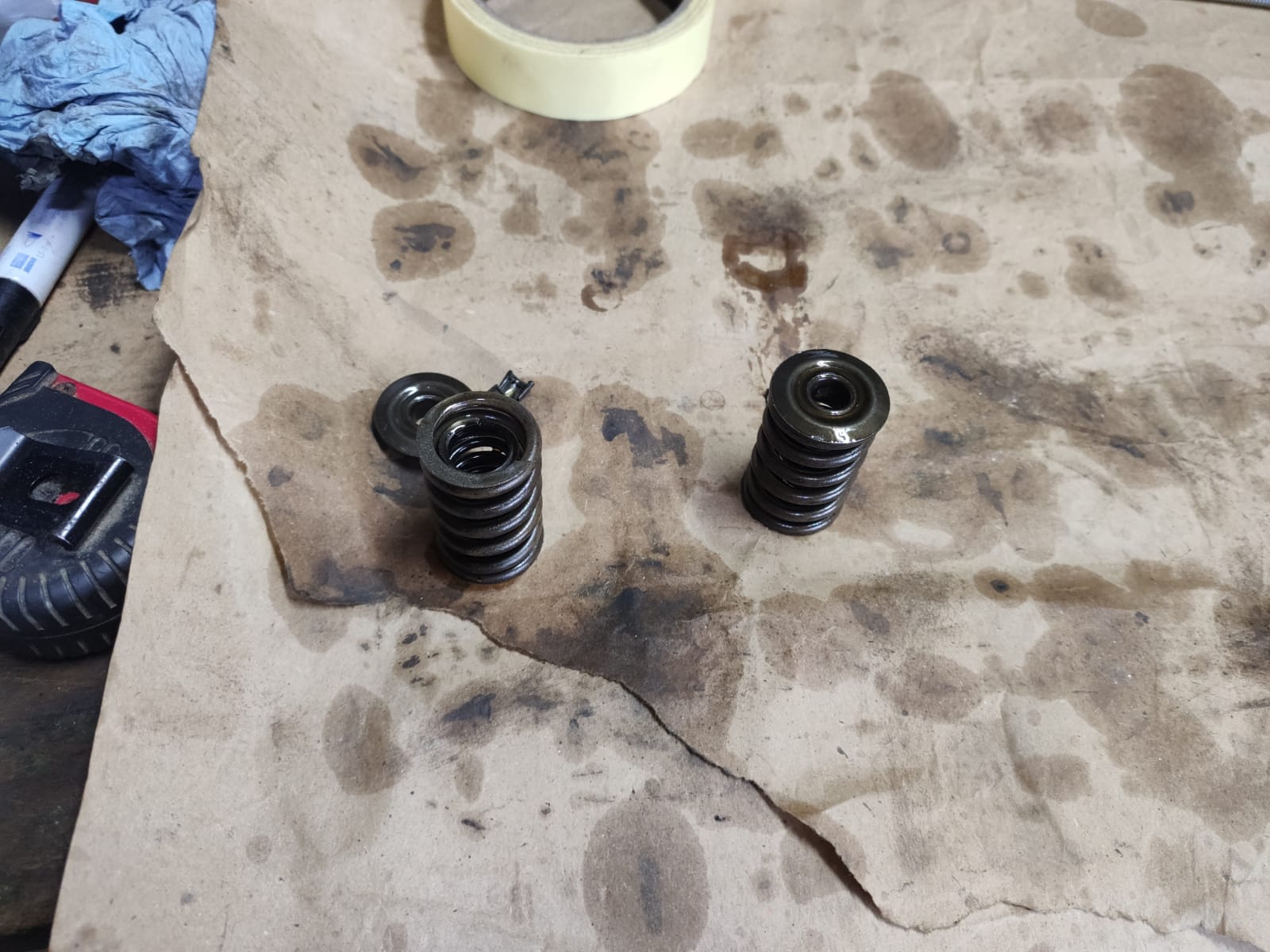

Aquí usamos un truco para poder soltar los muelles de válvulas (son dobles) y cazoletas...
Para tener acceso a sustituir los retenes de válvulas, lo que hacemos es por el hueco de las bujías, es meter un trozo de cuerda blanda pero que no se deshaga mientras tienes el pistón en punto muerto inferior, y despues de introducir una buena cantidad de cuerda, subimos el pistón hasta que hace tope la cantidad de cuerda que queda dentro del cilindro, eso hace una presión suave y controlada en las válvulas y nos permite usar el útil para hacer presión en los muelles, sacar los semiconos o cuñas para poder soltar la cazoleta y desmontar todo sin que se muevan las válvulas o se caigan dentro del cilindro... aquí vemos una fotillo con el útil casero, que nos prestó Chou.... me hubiese gustado sacar más fotos de este proceso y demás, pero es algo al que dedicarle concentración y tiempo y cuando me dí cuenta ya había acabado...
Una imagen de los los muelles dobles y las cazoletas

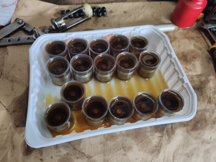

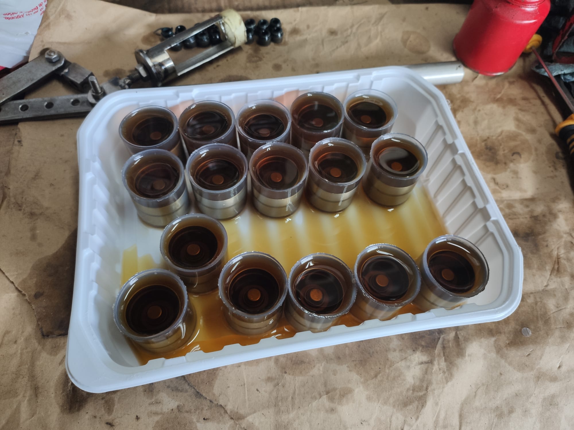

Aquí pongo foto de los taqués nuevos a pre-cargar de aceite, en teoría no es necesario, pero prefiero asegurarme... en la parte superior de la foto se pueden ver los retenes de válvulas viejos, no estaba secos secos, pero había una diferencia con los nuevos importante... espero que ese aceite que encontré viniese de ahí... y no se valla todo al traste...

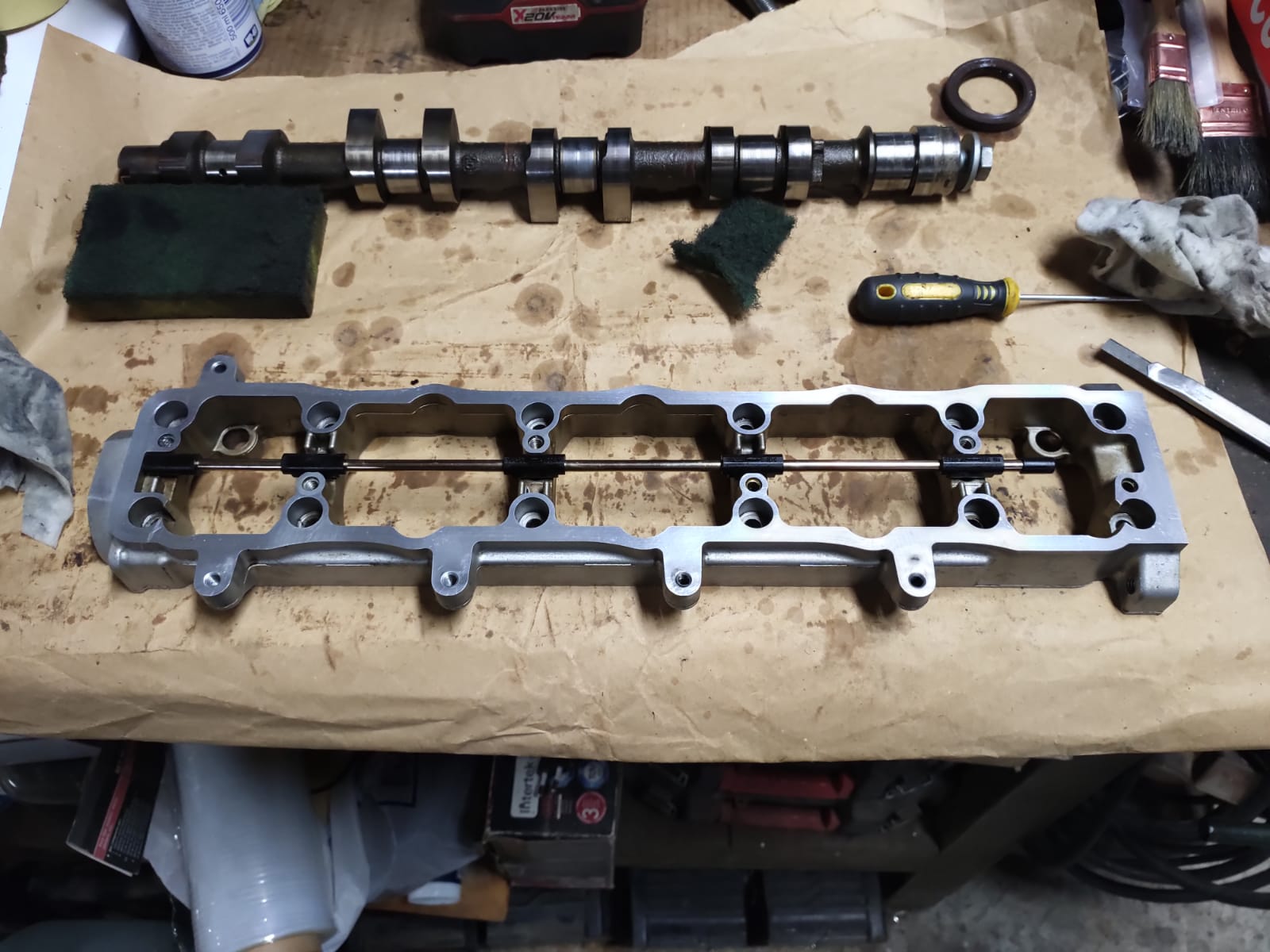

Después de todo esto, empezamos a limpiar los apoyos de los soportes de los arboles en la culata....
Me comí sin querer foto de los taqués nuevos, colocándolos.

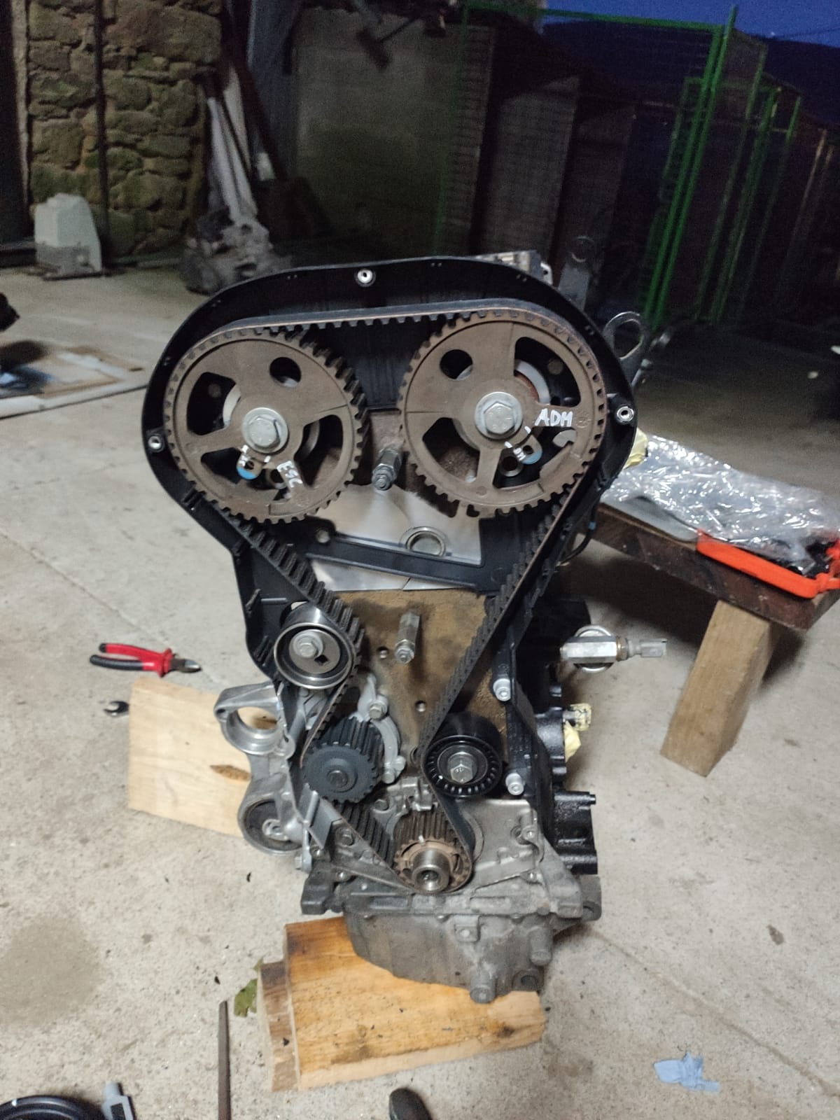

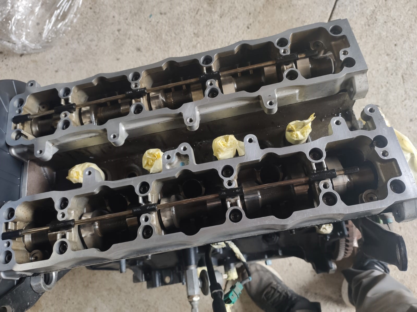

Aquí montando árbol de admisión....
Y por último árbol de escape...
Hasta la próxima!!!!!
Un abrazo a todos.....
Taques y retenes
Para tener acceso a sustituir los retenes de válvulas, lo que hacemos es por el hueco de las bujías, es meter un trozo de cuerda blanda pero que no se deshaga mientras tienes el pistón en punto muerto inferior, y despues de introducir una buena cantidad de cuerda, subimos el pistón hasta que hace tope la cantidad de cuerda que queda dentro del cilindro, eso hace una presión suave y controlada en las válvulas y nos permite usar el útil para hacer presión en los muelles, sacar los semiconos o cuñas para poder soltar la cazoleta y desmontar todo sin que se muevan las válvulas o se caigan dentro del cilindro... aquí vemos una fotillo con el útil casero, que nos prestó Chou.... me hubiese gustado sacar más fotos de este proceso y demás, pero es algo al que dedicarle concentración y tiempo y cuando me dí cuenta ya había acabado...![]()
Me comí sin querer foto de los taqués nuevos, colocándolos.![]()

Pues cepillos varios, estropajo para los planos, una hoja de cutter, un poco de todo...Fran 205SR escribió: ↑Lun, Oct 30 2023, 00:03Que usaste para limpiar árboles y así? Tengo una culata que quiero desarmar y revisar cosa x cosa y también limpiarla, alguno me comentó con gasoil y frotar y así, no me corre prisa y aún no empecé, y como veo que pasaste por eso por conocer más ideas y talmanu_chao27 escribió: ↑Sab, Oct 28 2023, 22:53 Siguiente episodio....
La verdad es que solo he limpiado a conciencia los planos, y entre la hoja de cutter y el estropajo se quedaron bien, el resto desengrasante, papel y poco más... siempre hablando de las partes internas, las externas... cepillos, cepillo alambres donde está muy cargado y también toallitas húmedas grandes...
Un abrazo.

Y seguimos....

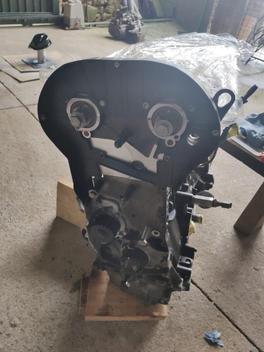

Ahora toca distribución...

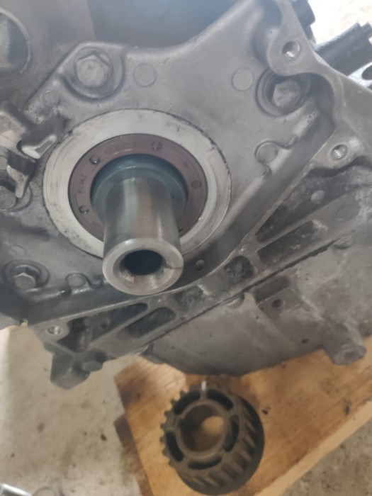

Una vez metidos en profundidad, hacemos una distribución completa y retenes, para en teoría no tener que volver a tocar en mucho tiempo...

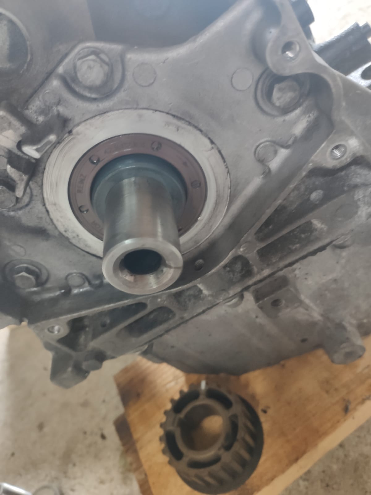

Cambiamos retén de cigüeñal lado distribución...
Bomba de agua nueva...
Colocamos las tapas de distribución y retenes de arboles nuevos...
Ahora montamos rodillo, tensor, montamos distribución y damos la tensión a ojímetro claro...
Y por último ponemos las tapas finales y cerramos todo... y montamos la polea de cigüeñal al apriete indicado...
Esta parte se queda lista, cuando se arranque motor veremos que pasa...
Un saludo a tod@s.
