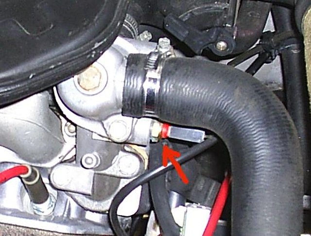

El cable que va al conector de culata por atrás (el que buscáis) sale del mismo mazo del que salen el de presión de aceite y temperatura de agua. He leido algo también sobre la temperatura de agua del motor un tetón para reloj externo puesto en el lado izquierdo de la culata. El gtx lleva el suyo en el cuerpo del termostato. Una foto:
Ese gordo negro que se ve que pasa justo debajo de la flecha roja es el cable que sale hacia el conector de culata por atrás. El cable es finito, pero va protegido por esa funda. Ese es el que digo que sale del mismo mazo que el que se ve conectado en la flecha, que es el de temperatura del motor.
