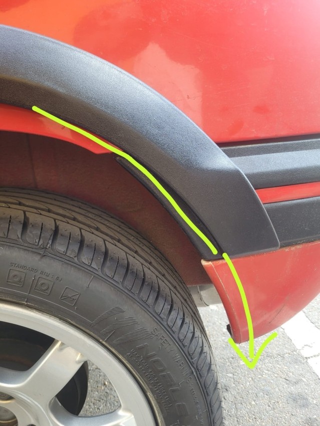

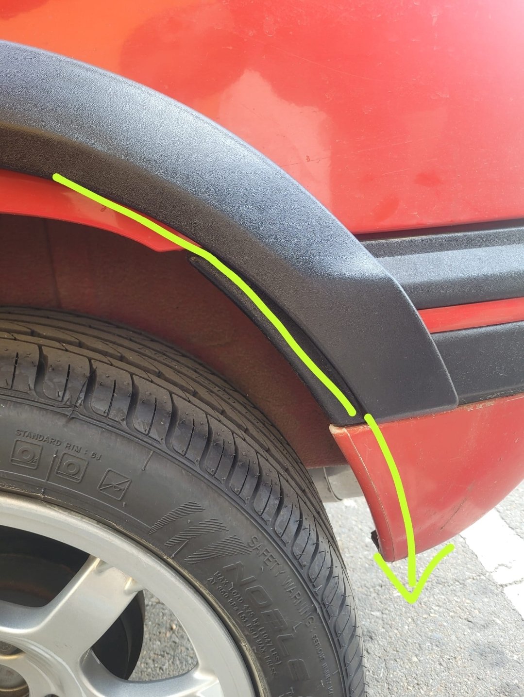

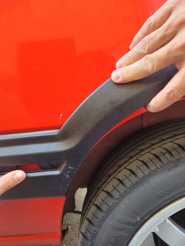

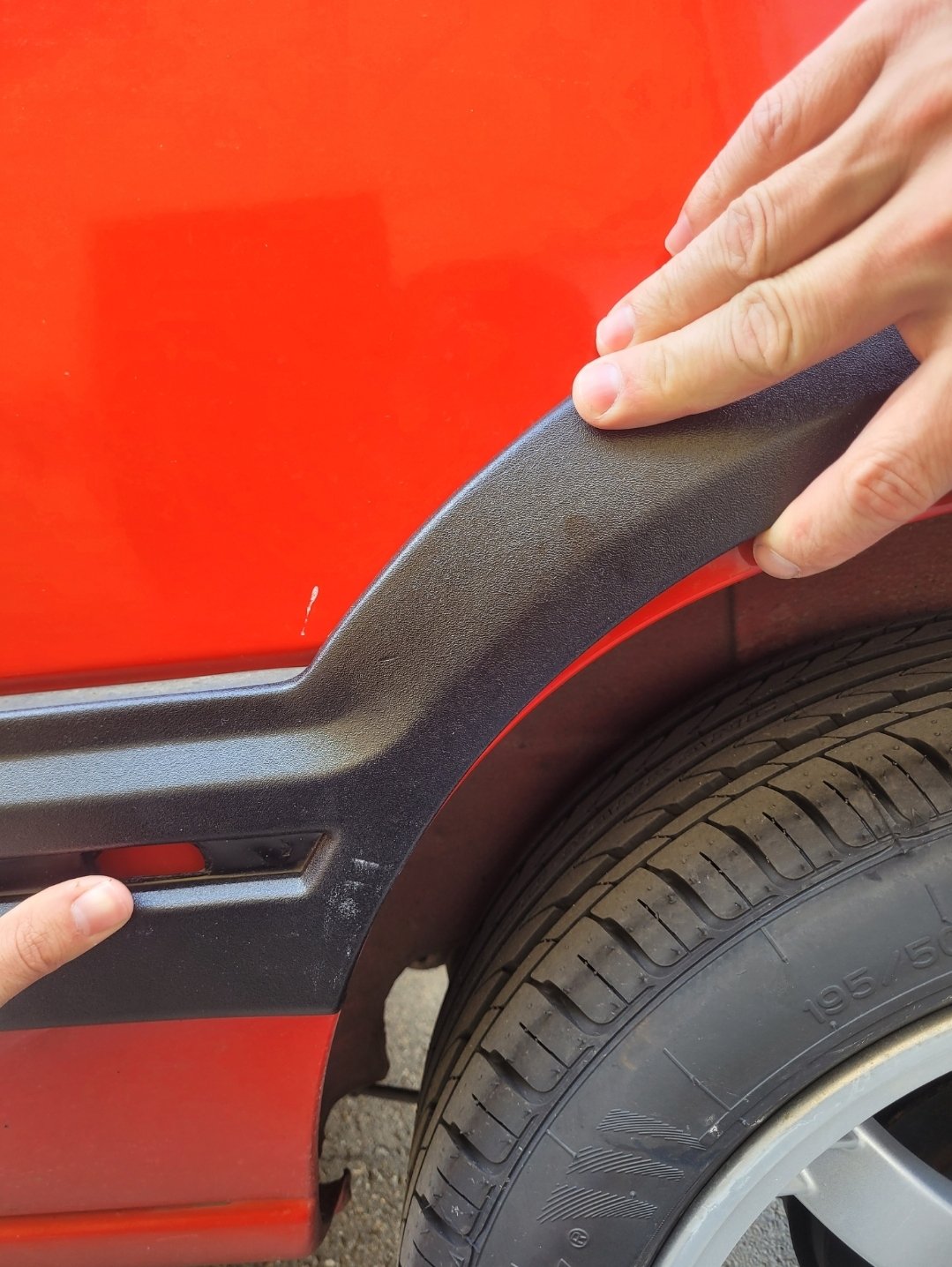

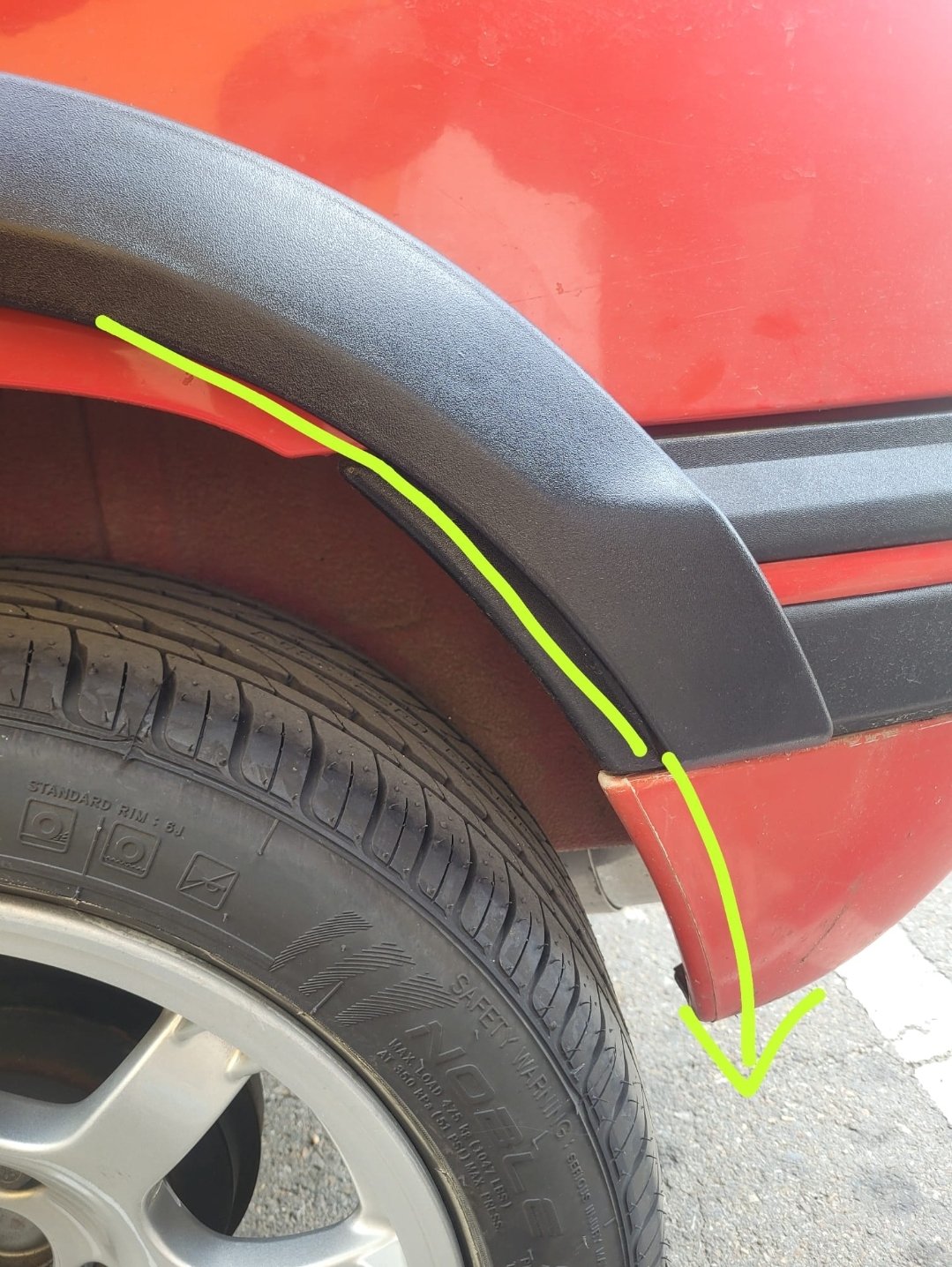

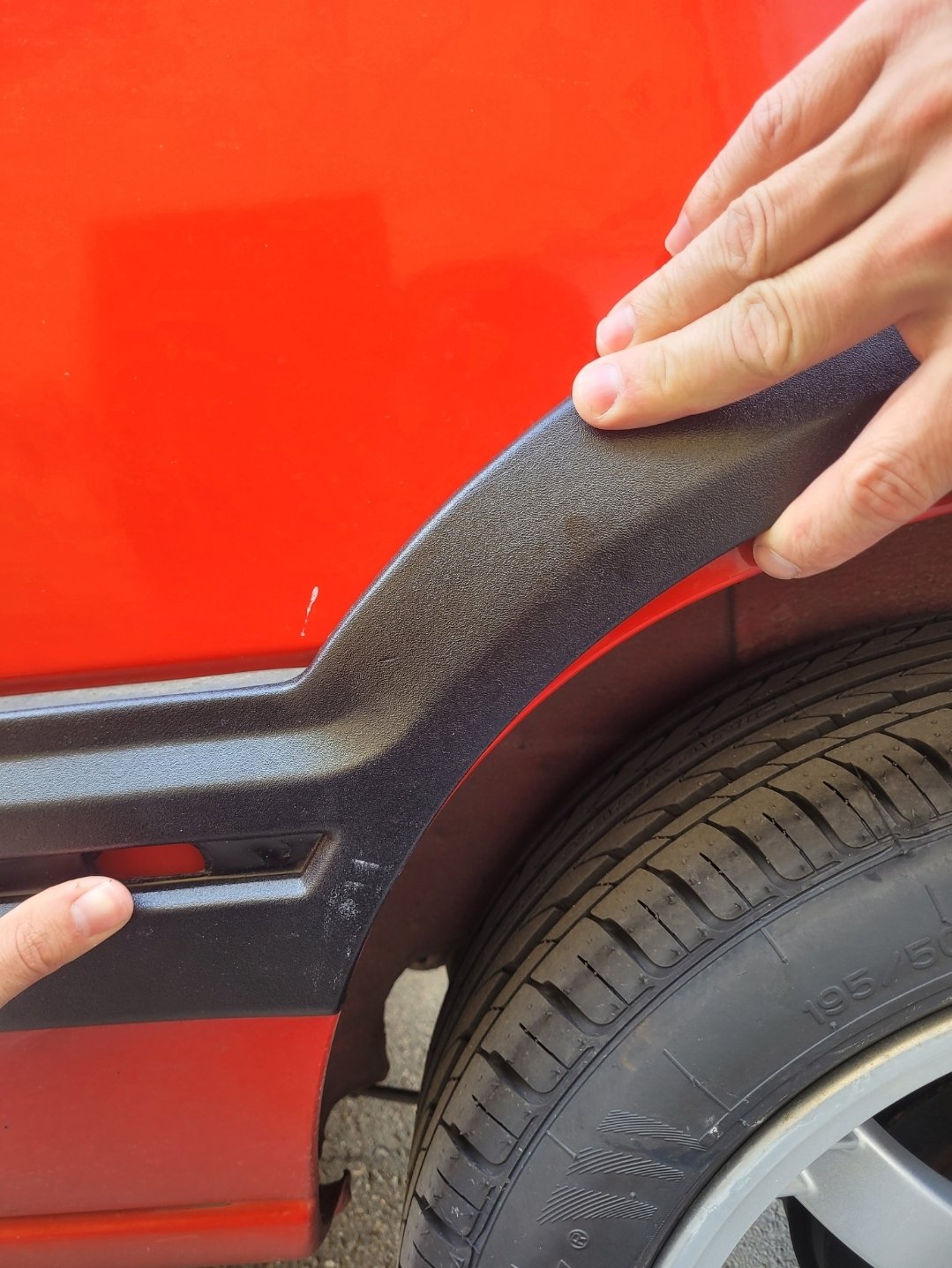

Hola buenos días! Estoy llegando a la parte final de la instalación de los aletines, y me queda la parte más complicada que son los aletines traseros, y viéndolo ayer con el taller que me va a hacer los cortes en la chapa nos ha surgido esta duda:
Si ajusto el aletin al borde de la aleta, luego la parte trasera me sobra todo eso, y tendría que cortar, aleta, la pieza de plástico del parachoques y el parachoques bajo, como he marcado en la foto... pero la gente con la que he hablado no ha tenido que cortar el parachoques bajo ni lesobra tanto... ¿porque puede ser eso?
Gracias!
