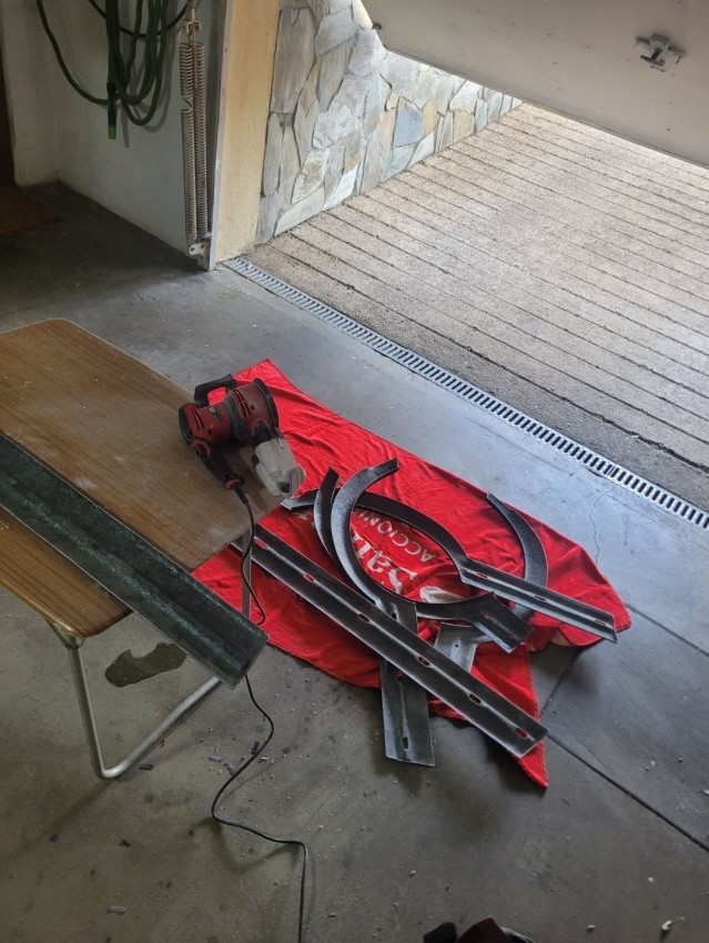

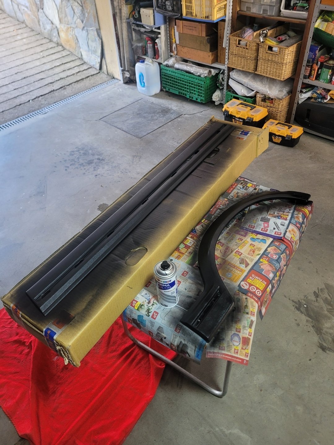

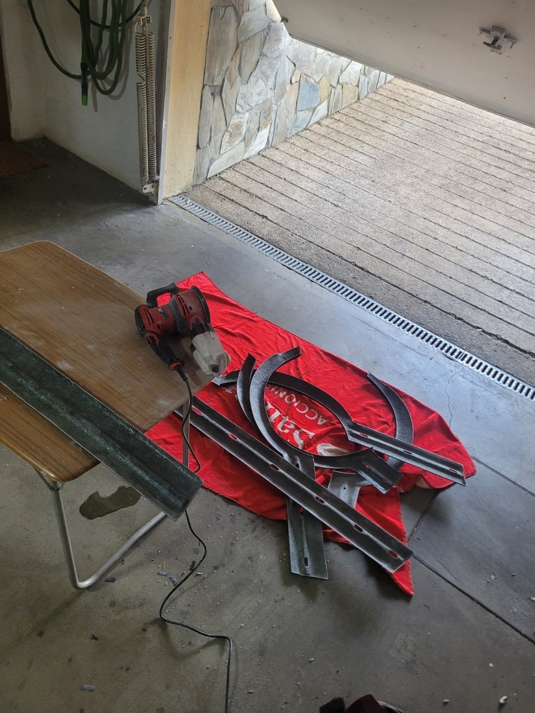

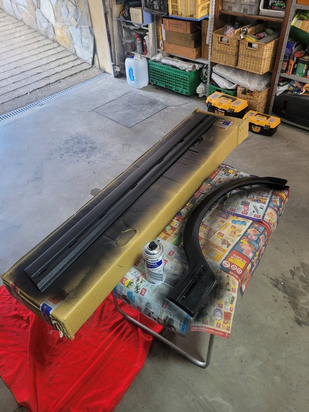

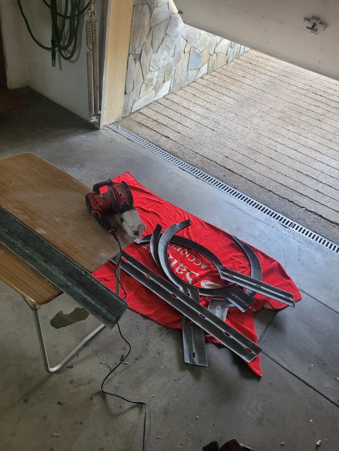

23/04/2026
Lijando y pintando los aletines motor ágil
