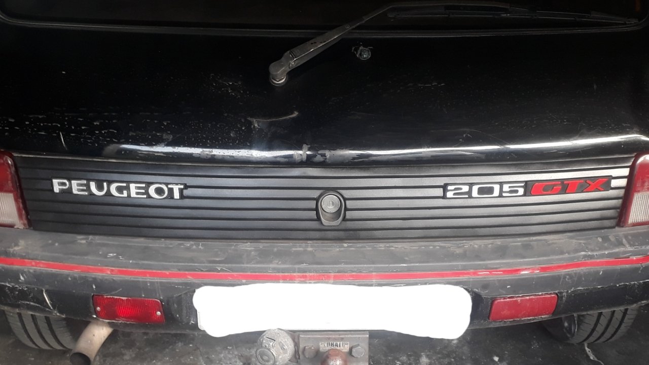

Yo acabo de comprar esa y me vino en gris, no en negro. Y aparte de quedar estrecha no coinciden los agujeros con los tetones donde van las grapas que la sujetan.
La estoy montando en un 205 GTX del año 87, se ve que hay diferencias según los años.
Toca darle a la cabeza e inventar.

Al final le limé las carrileras laterales que se quedaban estrechas y pegué los laterales con un polímero.
No es un resultado espectacular pero está mejor que antes, y desde lejos y con niebla da el pego... próximo capítulo la defensa.
